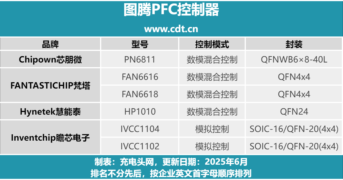

充电头网统计了多家企业所推出的图腾PFC控制器。并将这些信息汇总整理,形成了下表,详细展示了各家企业的主打产品及其封装特点。
排名不分先后,按企业英文首字母顺序排列。

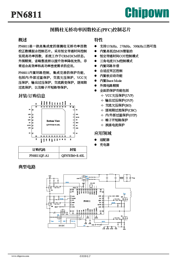

芯朋微PN6811
PN6811是一款高集成度的图腾柱无桥功率因数校正(PFC)控制芯片,专为提高系统效率和优化热管理而设计。该芯片采用固定导通时间(FOT)控制机制,支持在临界导通模式(CRM)和不连续导通模式(DCM)下运行,可有效降低功率器件的开关损耗和提升整体性能。外部器件数量少,设计灵活,便于优化布局和降低热设计的复杂性,特别适合高效功率转换和高密度应用场景。
PN6811内置多项核心功能,包括高效的自适应死区控制和频率切换功能,以优化轻载效率并降低待机功耗。同时,芯片集成了全面的保护机制,包括VCC欠压保护、输出过压保护、交流欠压保护、过温保护、过流保护以及短路保护等,确保运行的稳定性和安全性。芯片支持135kHz、270kHz和500kHz的三档频率切换,满足不同应用场景需求,并通过准谐振模式(ZVS)实现开关损耗的进一步降低。其内置低功耗模式和低电流谐波特性,使其在高能效标准下表现出色。PN6811采用QFNWB6×8-40L封装,适用于适配器和充电器等领域。

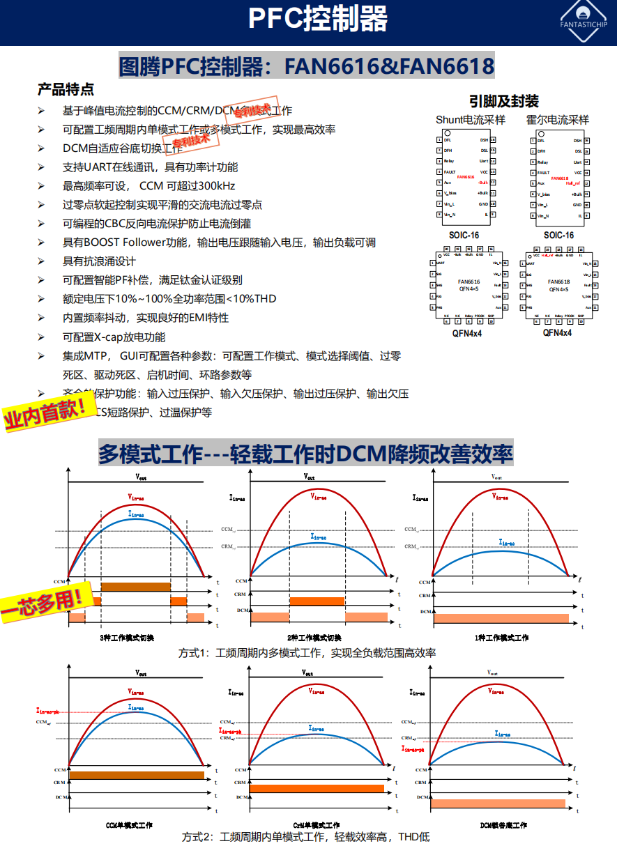

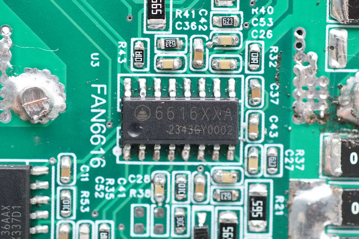

梵塔FAN6616
FAN6616是一颗高性能多模式的图腾柱PFC控制器,具有高集成度,高效率,高PF值和低THD等特点。芯片具备DCM、CRM和CCM工作模式,并可根据负载状态自动切换模式,提升转换效率。
FAN6616内部集成MTP存储器,具有丰富的配置选项,用户可通过图形界面配置环路、开关频率、工作模式和自适应谷底数等。芯片内部集成逐周期过流保护、过载保护、欠压锁定、过热保护和过压保护,具备SOIC-16和QFN-20封装。

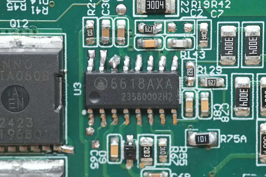

梵塔FAN6618
FAN6618是一款集成了多种功能的图腾柱PFC控制器,它采用基于峰值电流控制的CCM/CRM/DCM多模式工作机制,能够灵活地在工频周期内配置单模式或多模式工作,以实现最高效率。
FAN6618跟FAN6616的区别在于FAN6616采用Shunt电流采样,而FAN6618采用霍尔电流采样,相对来说Shunt采样成本较低,设计简单,在低至中等电流范围内可以提供高精确的电流测量。而霍尔电流可以提供快速的电流响应,由于不需要与被测电流直接接触,具有很宽的测量范围,适用于高压或高电流环境。
此外,该芯片具备自适应DCM谷底切换工作能力,支持超过300kHz的高频操作,并通过过零点软起控制技术,实现平滑的交流电流过零点,减少开关损耗。此外,FAN6618还支持UART在线通讯,具有功率计功能,内置BOOST Follower功能,允许输出电压跟随输入电压,同时具备抗浪涌设计,增强了电源系统的稳定性和可靠性。
FAN6618内部集成MTP存储器,具有丰富的配置选项,用户可通过图形界面配置环路、开关频率、工作模式和启机时间等。芯片内部集成输入过压/欠压保护、输出过压欠压保护、CS短路保护、过温保护等,提供SOIC-16和QFN4*4两种封装。

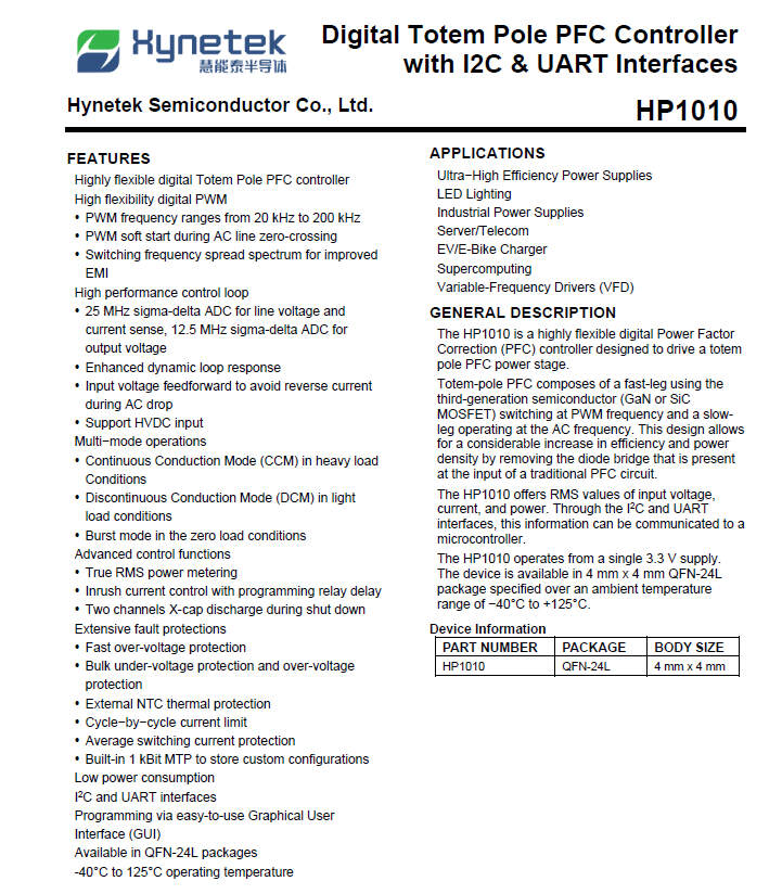

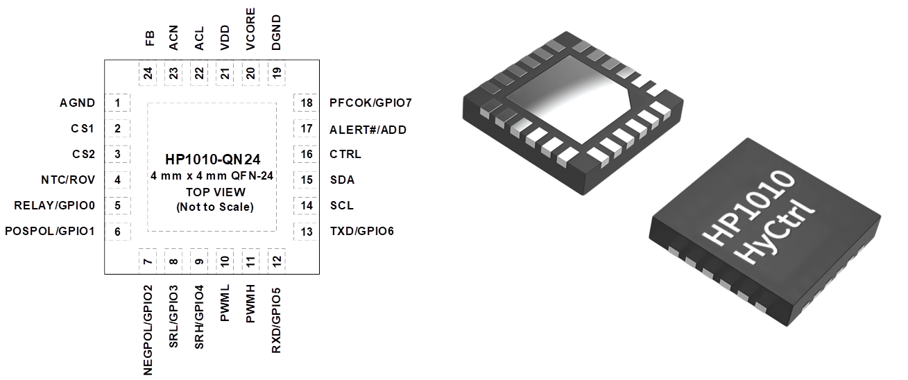

为了实现图腾柱无桥 PFC 的高效要求并克服它带来的各种挑战,慧能泰推出了业界首款图腾柱无桥 PFC 专用数字控制器 HP1010,其数字架构基于高速数字状态机架构,并集成了高性能模拟前端以及高速比较器,确保了图腾柱无桥 PFC 的高性能实时控制。
HP1010 提供的逐周期限流保护 (CBC) 可有效避免因电源电压异常波动过程中引起的过电流问题,浪涌电压保护功能可以使在浪涌过电压尤其是正半周反向雷击、负半周正向雷击时快速关断慢速同步整流管,有效增强图腾柱无桥 PFC 的稳定性和可靠性。此外,HP1010 还集成了丰富的可编程保护功能,包括:输入电压过压/欠压保护、输出电压过压/欠压保护、输出反馈电压开路保护等,保护功能参数与使能均可独立配置。
HP1010 具备智能切换模式(CCM、DCM和Burst Mode),以适应不同负载条件下的需求,并实现良好的轻载效率。HP1010 支持开关频率延展功能,可以有效提升图腾柱无桥 PFC 电源系统的电磁干扰(EMI)性能。仅需通过图形用户界面(GUI)软件即可对芯片功能进行设定以满足新方案的需求,加速产品设计和上市时间。
作为业界首颗图腾柱无桥 PFC 数模混合专用控制器,灵活的设计特点,使其可广泛应用云计算/服务器电源、高性能计算机、5G/电信电源、工业电源、超高密度 (UHD) 电源等电源系统。

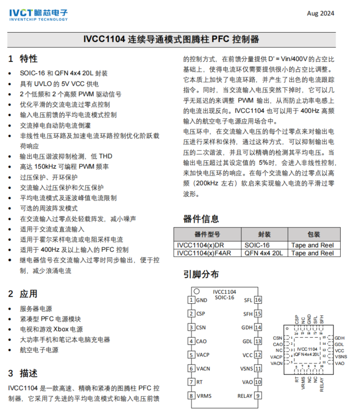

瞻芯模拟PFC控制芯片IVCC1104
IVCC1104是瞻芯创新开发的模拟PFC控制芯片,适用于图腾柱无桥PFC电路,它延续了IVCC110x系列芯片高速、精确、紧凑的特点,并结合大量实际应用经验,升级了多项控制技术,助力高效电源开发和应用。
图腾柱无桥PFC是一种非常简单的功率因数校正(PFC)电路,可实现高效的AC-DC变换,在连续模式(CCM)图腾柱PFC控制芯片 IVCC1102 问世之前,由于图腾柱PFC控制的复杂性,数字电源控制芯片是市场上唯一实现图腾柱PFC的解决方案。尽管灵活性有优势,但数字电源项目开发的难度和成本提高了应用导入的门槛。
IVCC1104作为一款模拟图腾柱PFC控制芯片,内置高速、精确、可靠的模拟控制器,相比于数字控制芯片,封装更紧凑(16pin),无需编程调试。
不论搭配碳化硅(SiC)器件或氮化镓(GaN)器件,都能大幅简化器件选型,降低物料成本,加快电源产品的开发速度,还能解决一系列控制难点,保障开关电源方案的高效率、高可靠性,助力产品快速开发与推广。

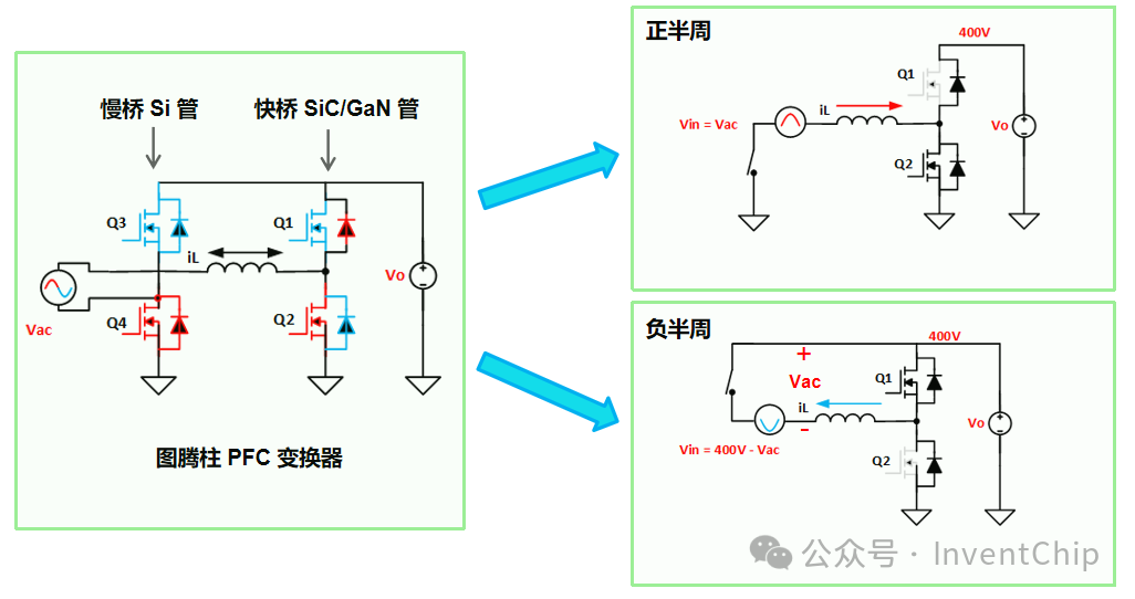

图腾柱无桥PFC工作原理

1、输入电压前馈的平均电流模式控制。由于IVCC1104采用了先进的平均电流模式和输入电压前馈的控制方式,使得电流环只需提供很小的占空比调整。
2、交流掉电自动防电流倒灌。带交流整流同步管的图腾柱PFC实质上是一个双向变换器。当交流输入电压突然下掉时,如果不能及时关闭开关器件,会导致母线电解电容能量倒灌回AC侧,从而产生很大的倒灌电流。因为IVCC1104采用自主专利中输入电压前馈控制,所以它能几乎无延迟地调整PWM 输出,从而防止功率电感上的电流出现反向倒灌。因此IVCC1104也可用于400Hz高频输入的航空电子电源场景。
3、优化平滑的交流电流过零点控制。在每个交流输入的过零点,检测输入电压,通过自主专利中的过零点控制技术,能够减小过零时的电流尖峰和纹波,完美地实现平滑的交流过零电流。
4、兼顾低总谐波失真(THD)和快电压环控制。在电压环中,采用一种混合控制专利技术,在稳态运行时,消除输出上的二次谐波对THD的影响;而在动态时,加快电压环以减小输出电压的波动,从而使这两方面的控制能够得到有效的结合,提升电路的整体运行效果。
5、抗雷击保护。由于雷击波电压上升速度快,并随机地同相或反相地叠加到AC电压上,容易损坏后级电路。IVCC1104采用快速的模拟检测电路和固化的控制逻辑,能稳定而有效地应对这种特殊场景,减小或消除雷电波对开关管的冲击。
