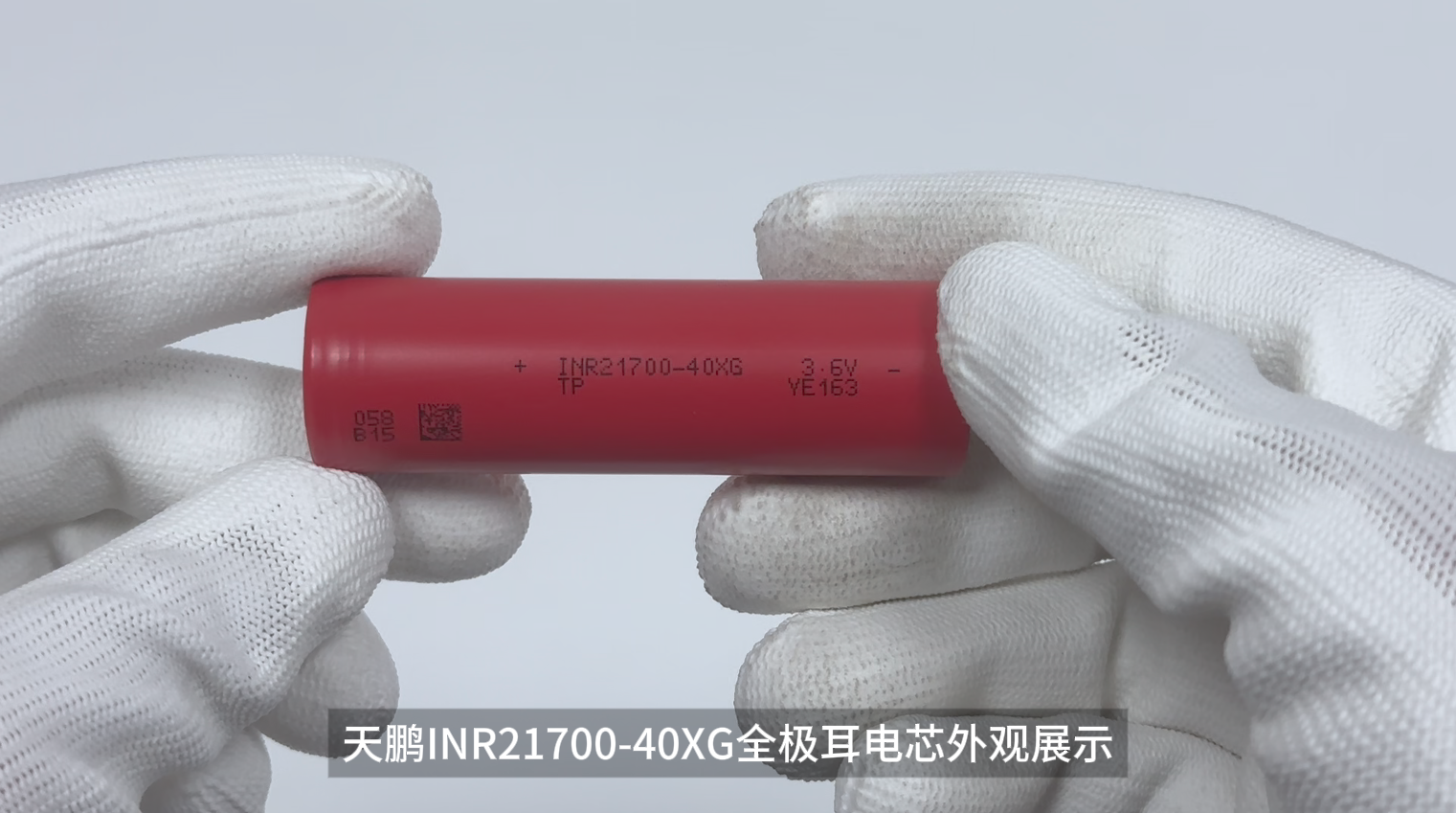

21700-40XG电芯正极为镍钴铝(NCA)三元锂材料,负极为是石墨和氧化硅的复合材料,额定容量4000mAh,标称电压3.6V,内阻≤3.5mΩ,重量70g,最大持续放电电流45A,为高倍率全极耳电芯。
使用 ITECH IT5101 电池内阻测试仪测得内阻为 2.62mΩ。
