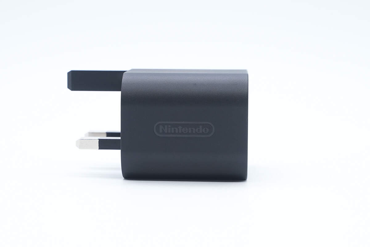

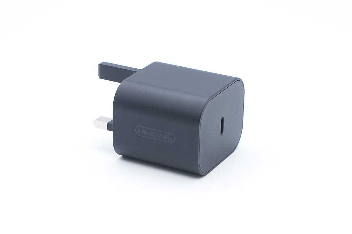

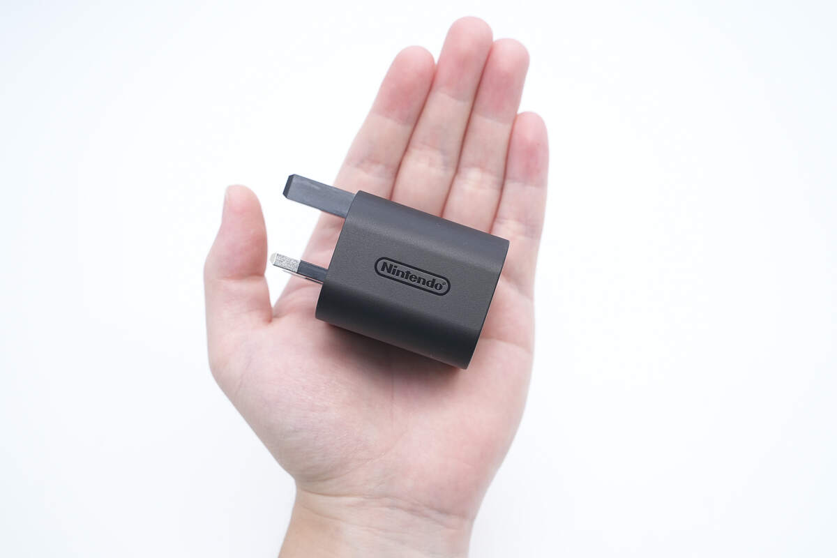

充电器采用PC阻燃材质黑色外壳,机身表面磨砂工艺处理抗指纹,两侧过渡圆润,整体给人一种“敦厚”的观感。
机身一侧设计有Nintendo品牌。

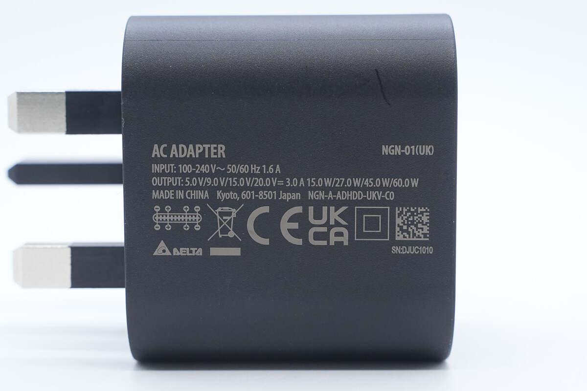

背面则印有充电器铭牌。
产品参数特写
输入:100-240V~50/60Hz 1.6A
输出:5/9/15/20V3A 60W Max
制造商:台达电子工业股份有限公司
充电器通过了CE、UKCA认证。

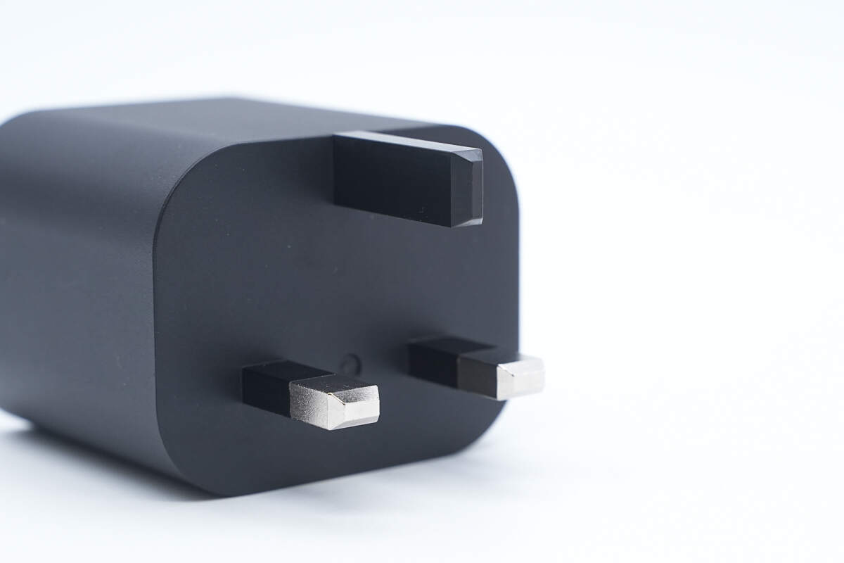

充电器输入端配备的是英规插脚。
输出端配备USB-C接口,居中布局。

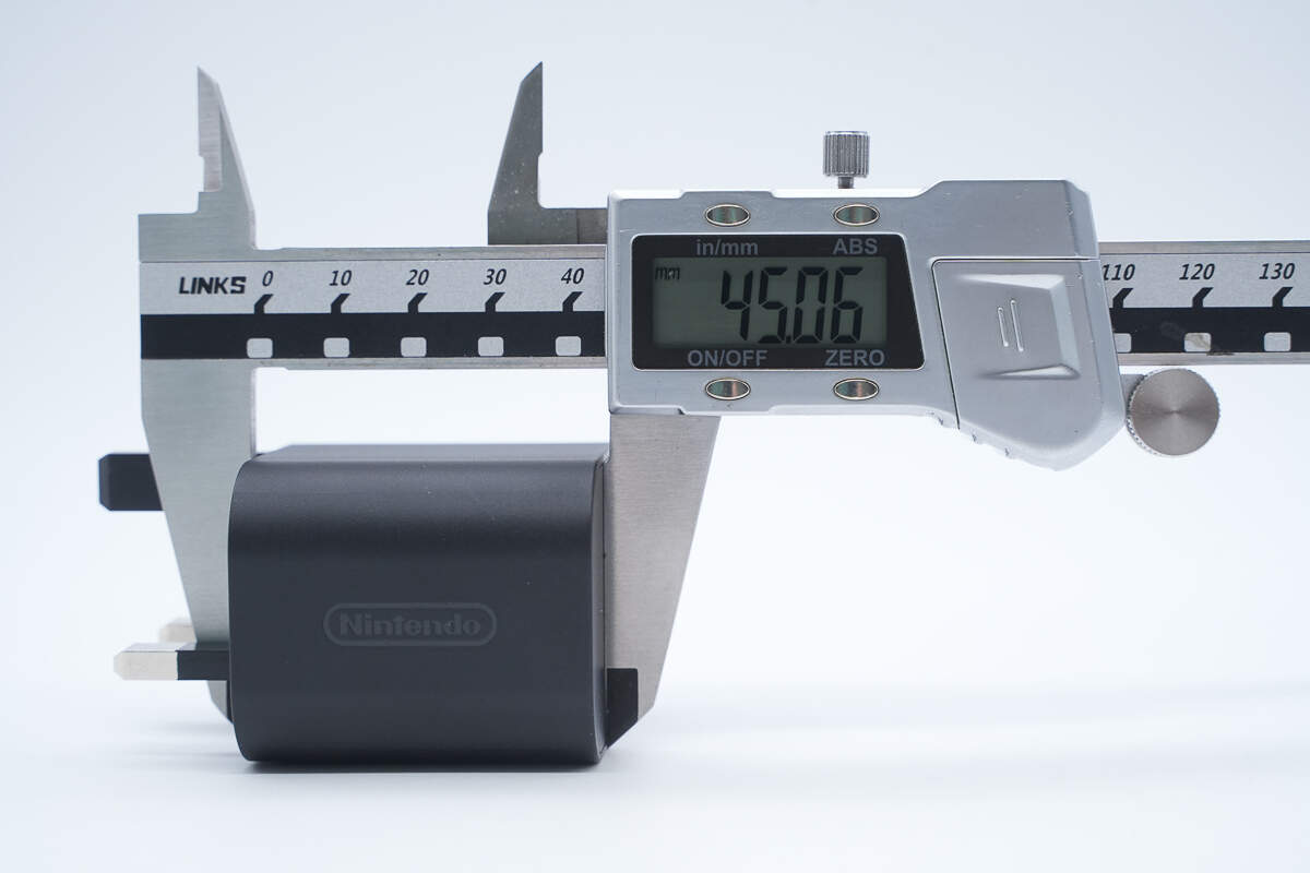

实测充电器机身长度为45.06mm。

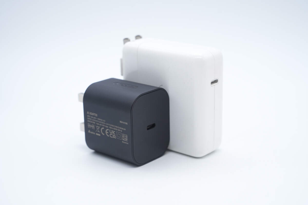

和苹果61W充电器放在一起对比,体积优势明显。

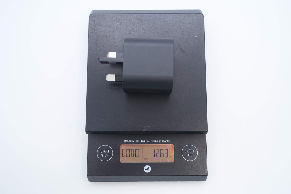

另外测得充电器重量约为127g。

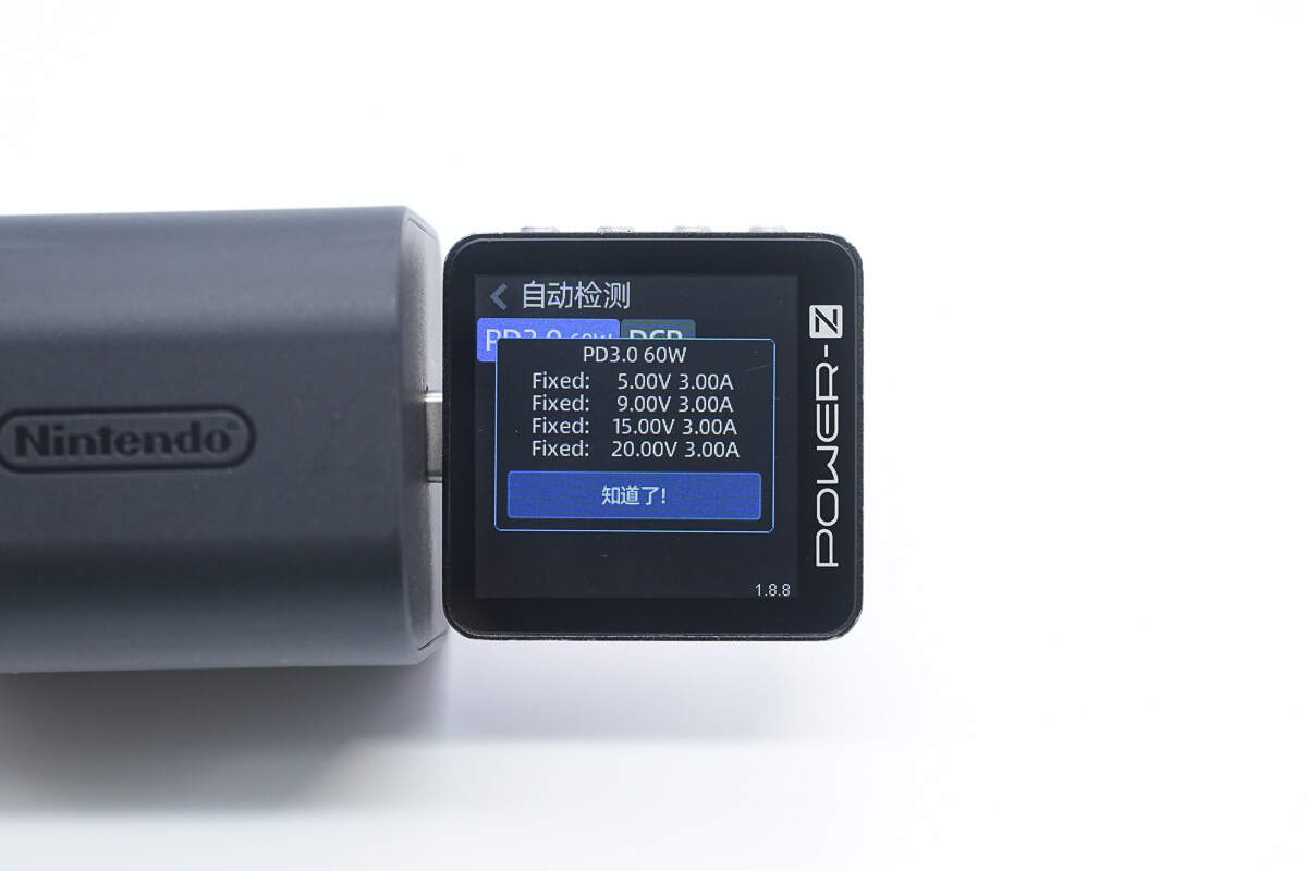

使用ChargerLAB POWER-Z KM003C测得USB-C口支持PD3.0和DCP充电协议。
PDO报文显示USB-C口还具备5V3A、9V3A、15V3A、20V3A四组固定电压档位。

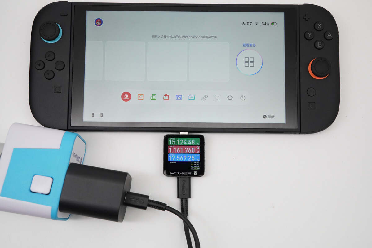

使用充电器套装给Switch 2充电,测得充电功率约为17.57W。

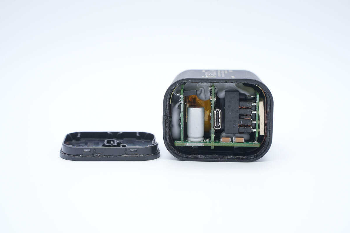

将充电器顶部外壳拆开,边缘采用超声波焊接封装。
内部PCBA模块固定十分牢固,只能通过切割外壳取出。
输入端为接触式通电设计。

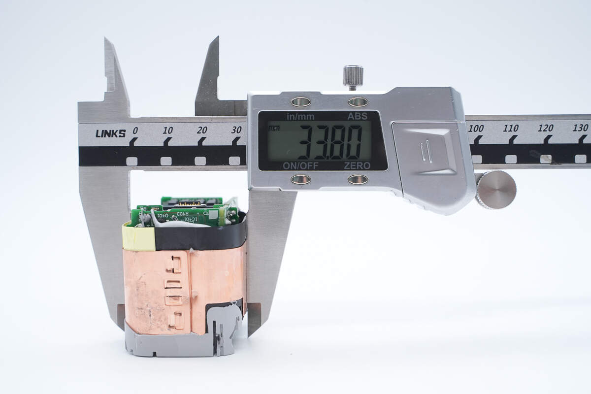

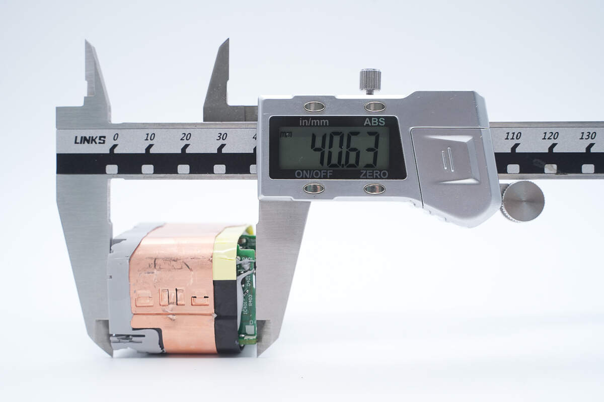

测得PCBA模块长度为40.63mm。

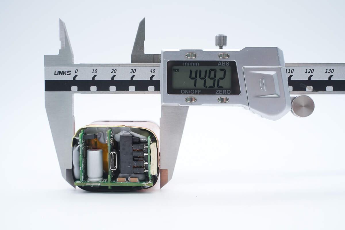

宽度为44.92mm。
厚度为33.8mm。

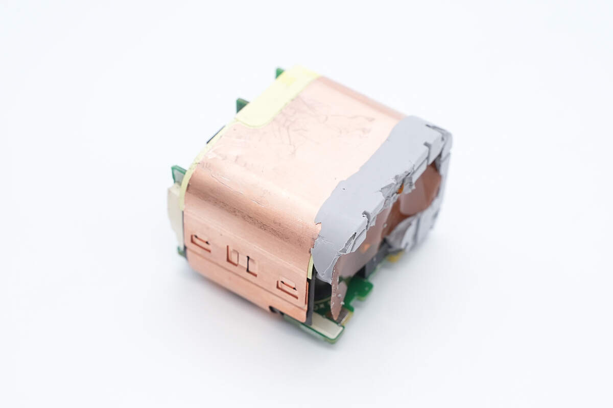

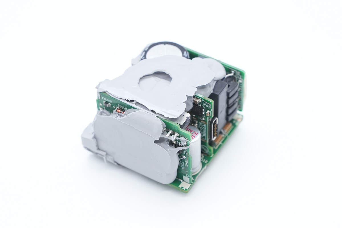

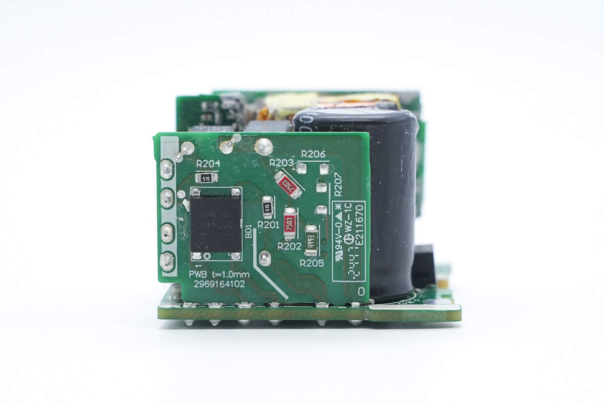

PCBA模块包裹铜散热片,两侧为卡扣结构固定。模块输入端打胶,同时贴有耐高温绝缘片。
铜散热片还采用螺丝固定,内侧设有麦拉片进行隔离绝缘。

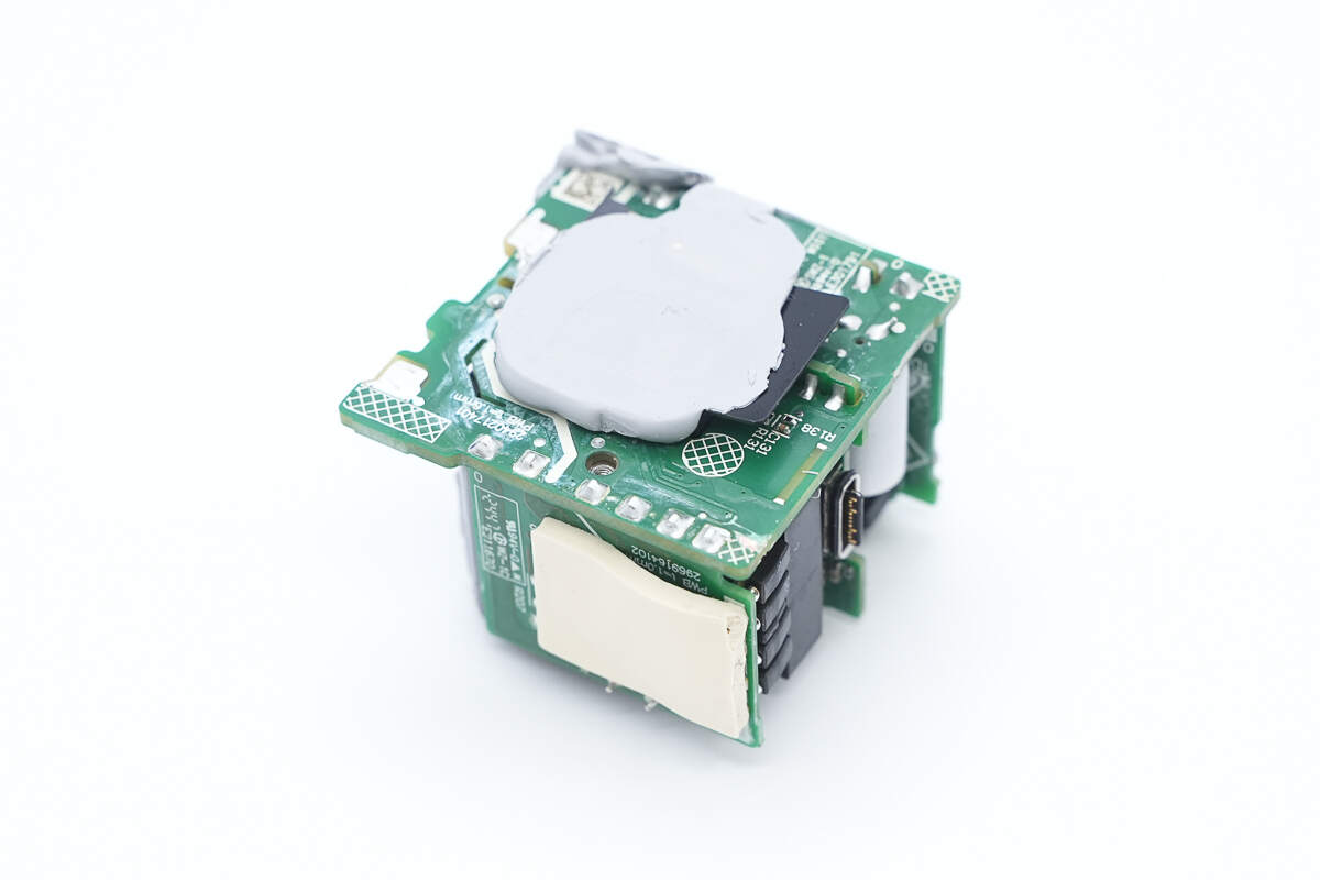

拆掉散热片,模块上填充导热胶,侧边小板上还贴有导热垫。
模块另一侧小板上覆盖导热胶帮助散热。
主板背面中心也打胶处理,初次级间镂空放置麦拉片进行隔离绝缘。

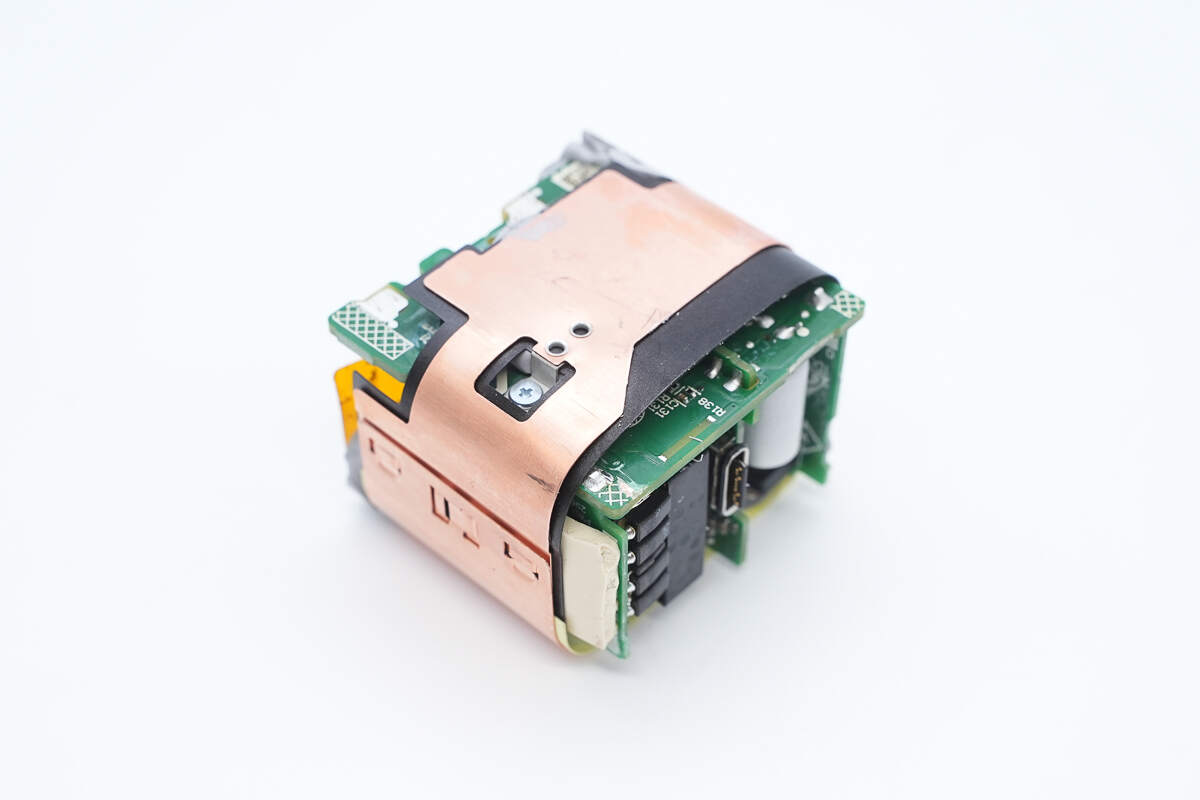

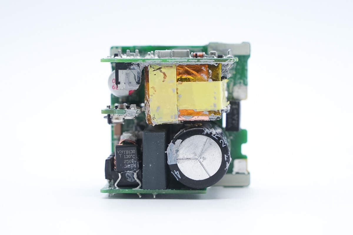

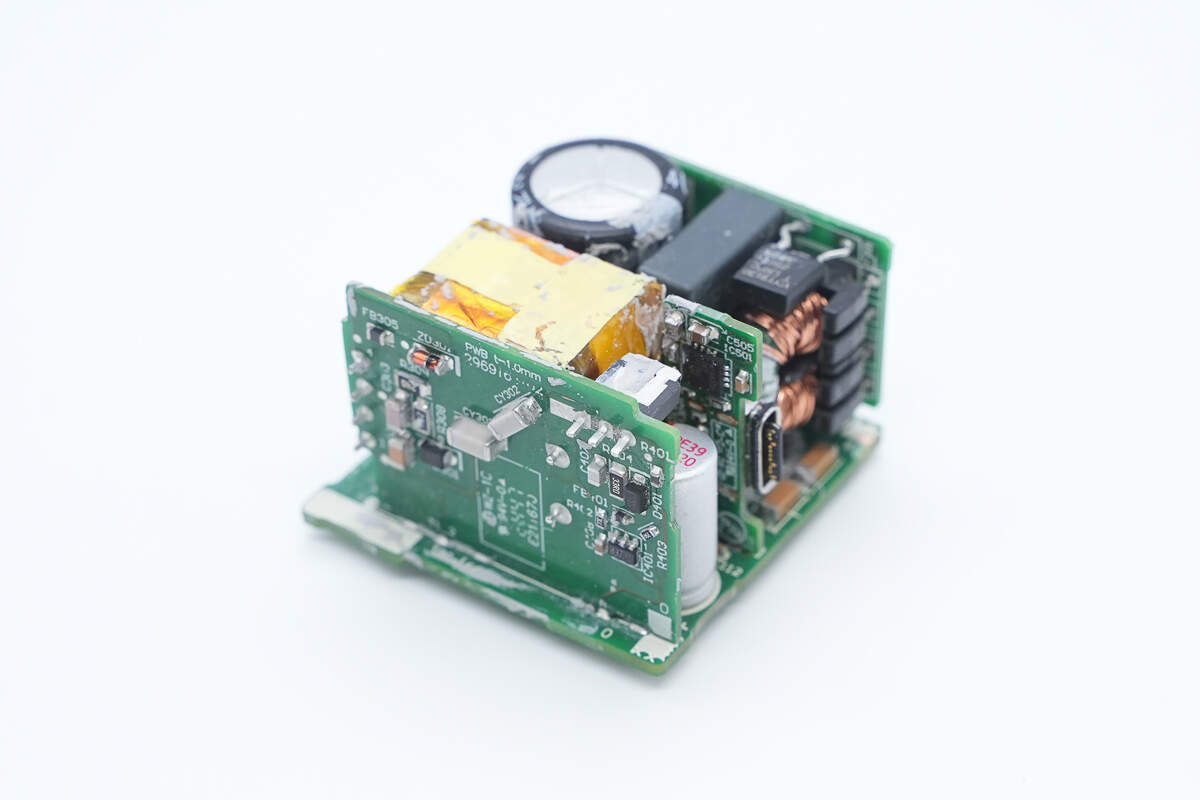

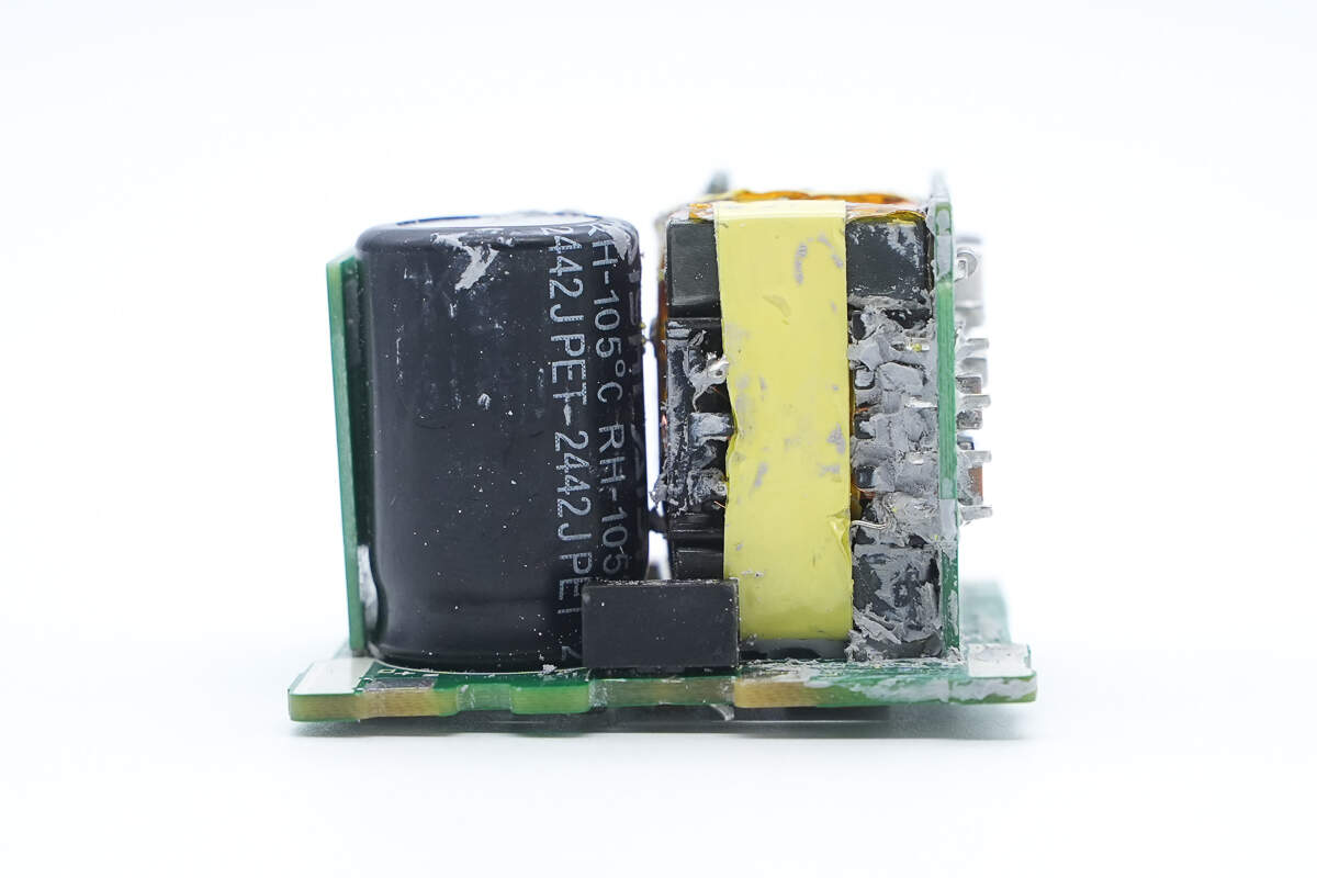

清理掉导热胶可以看到,模块采用多块小板堆叠设计,充分利用内部空间。

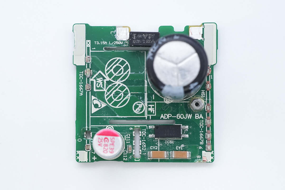

两侧小板之间的区域设有高压滤波电解电容、变压器等器件。

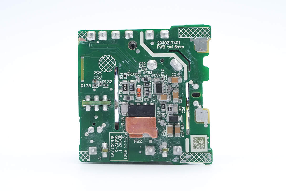

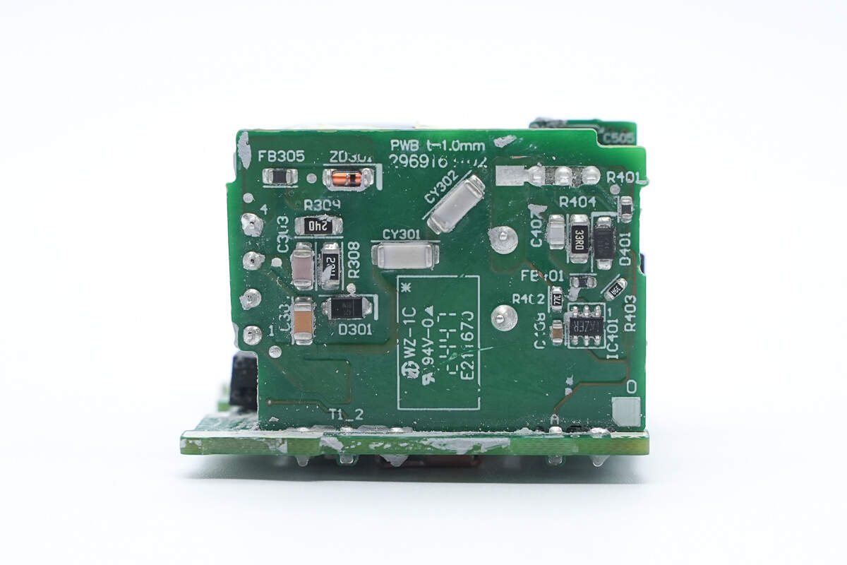

主板背面设有初级主控芯片以及初级开关管,MOS管上还覆盖铜散热片。
输入端一览,主板上设有延时保险丝以及高压滤波电解电容。
侧边小板上设有整流桥。

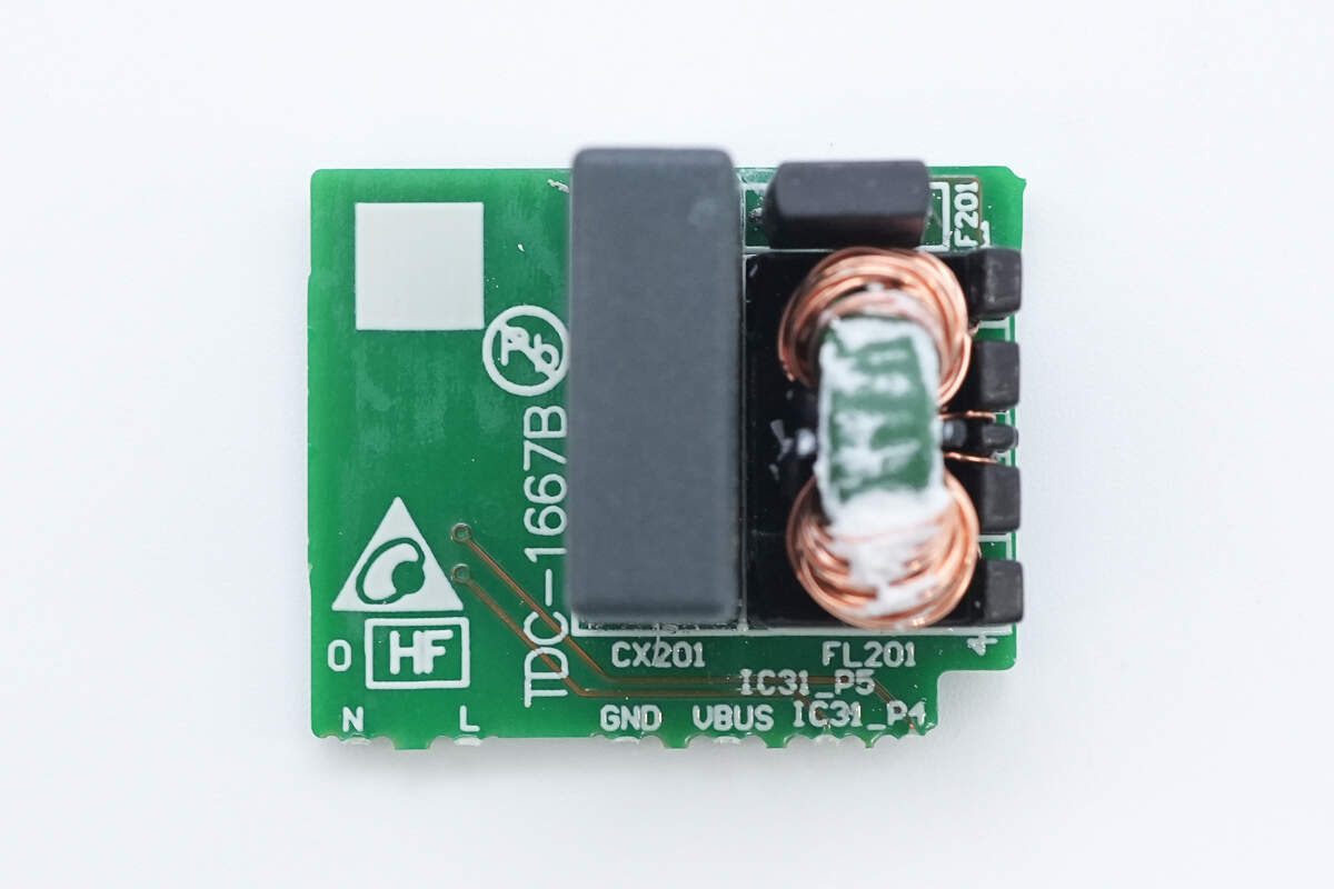

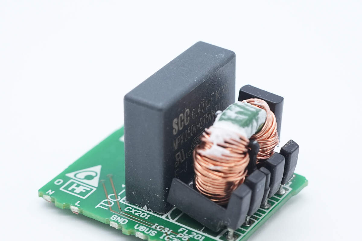

将小板拆下,另一面设有共模电感、安规X2电容以及温度保险丝。

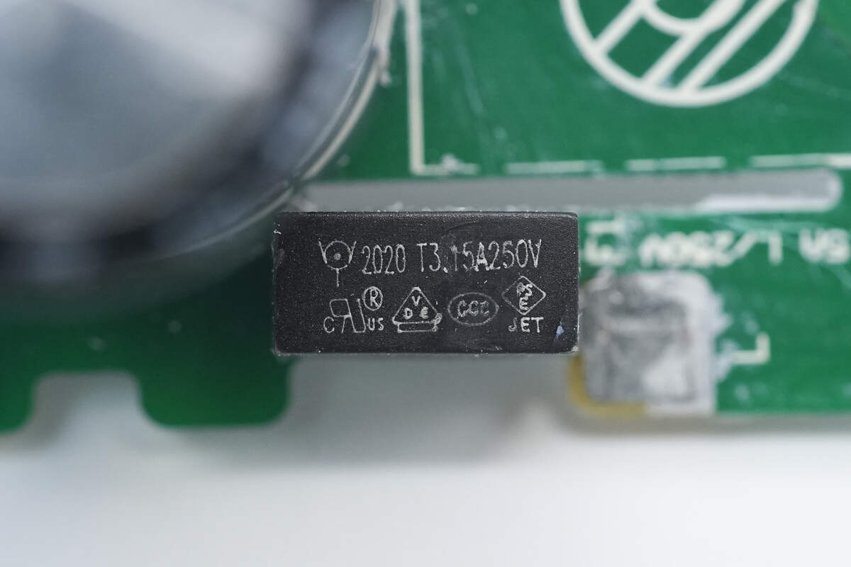

延时保险丝来自华德电子,规格为3.15A250V。

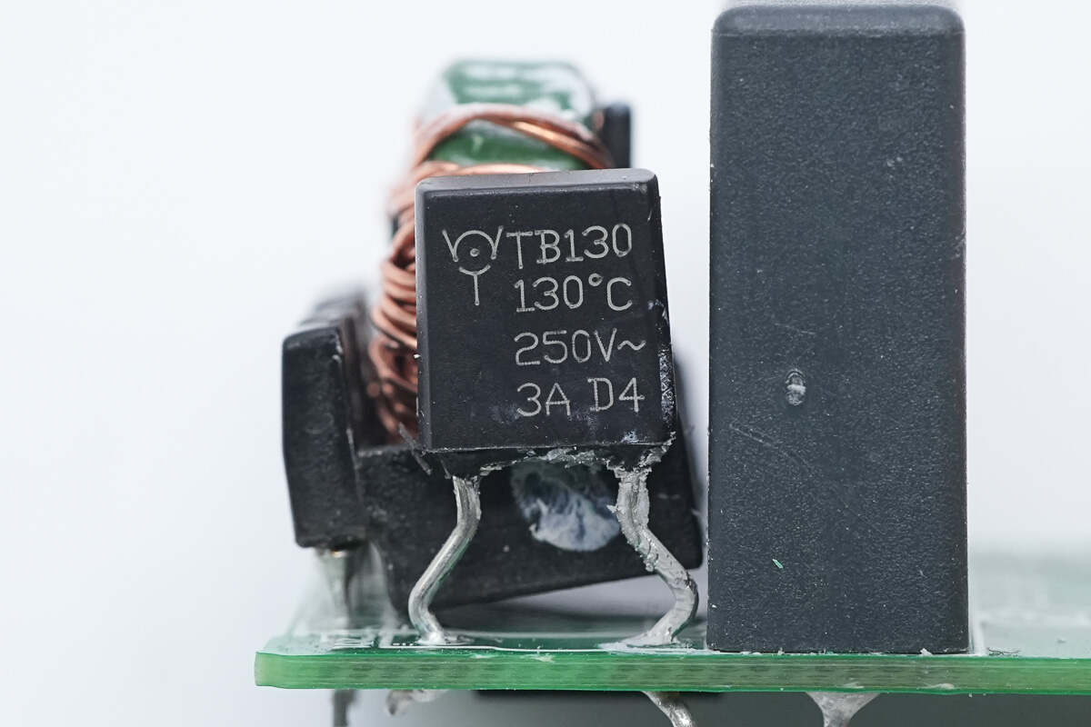

温度保险丝也是来自华德电子。
共模电感特写,用于滤除EMI干扰。
安规X2电容来自SCC实全电子,规格为0.47μF。

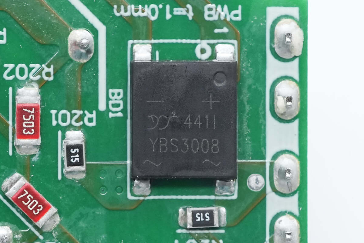

整流桥来自扬杰,型号YBS3008,规格为3A 800V,采用YBS封装。

拆掉正面所有小板后,主板正面还设有光耦、贴片Y电容以及输出滤波固态电容。

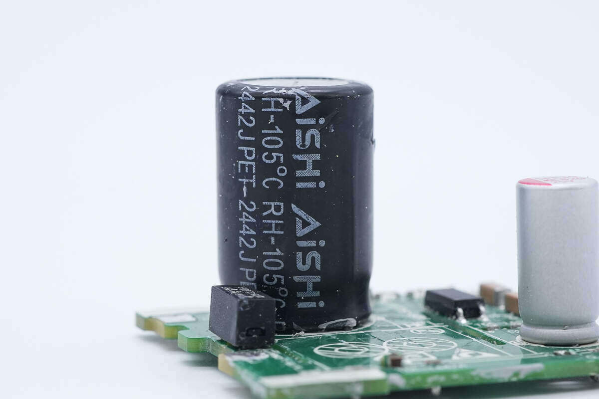

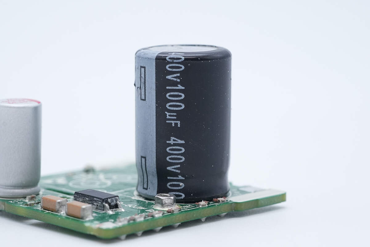

高压滤波电解电容来自AiSHi艾华。
规格为400V100μF。

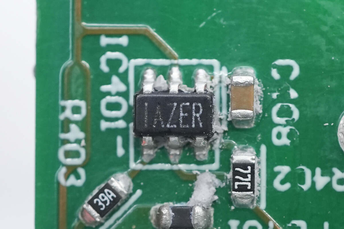

初级主控芯片丝印P057N,采用SOT23-6封装。

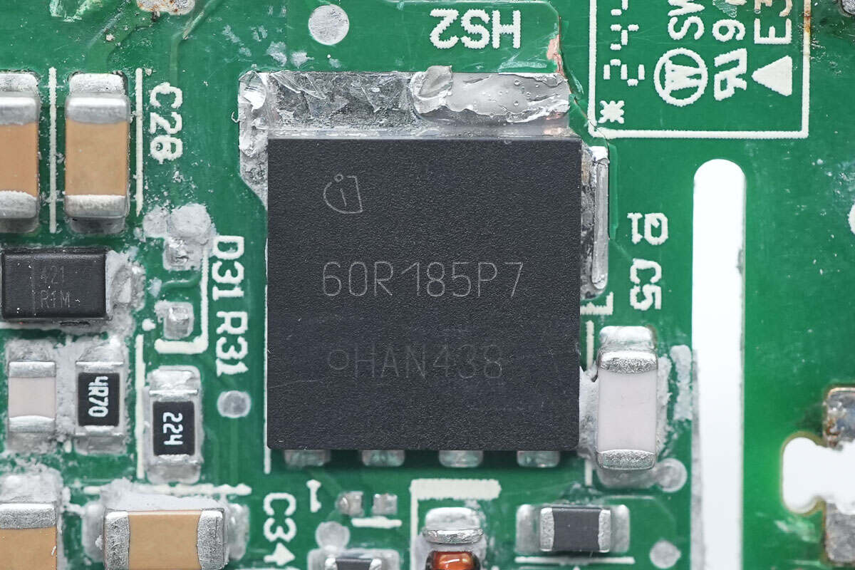

初级开关管来自英飞凌,型号IPL60R185P7,属CoolMOS P7系列,耐压650V,导阻185mΩ,采用PG-VSON-4封装。

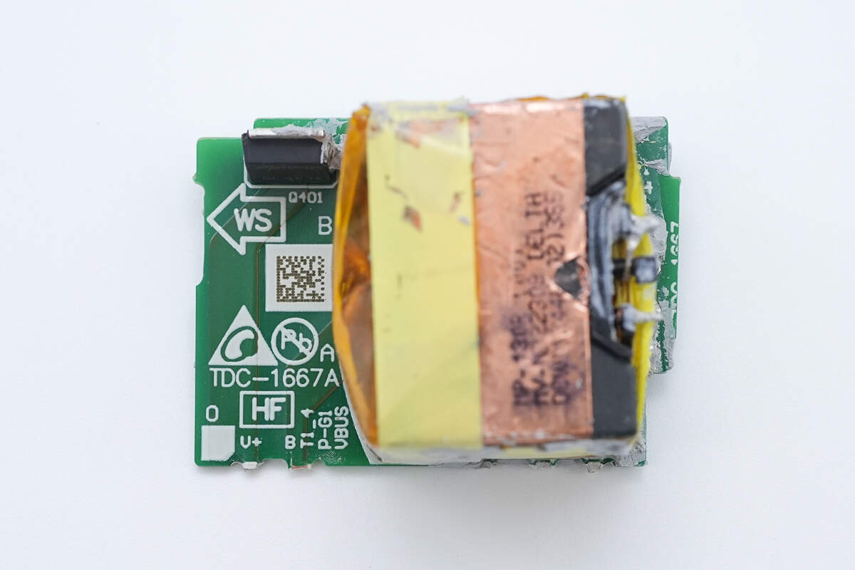

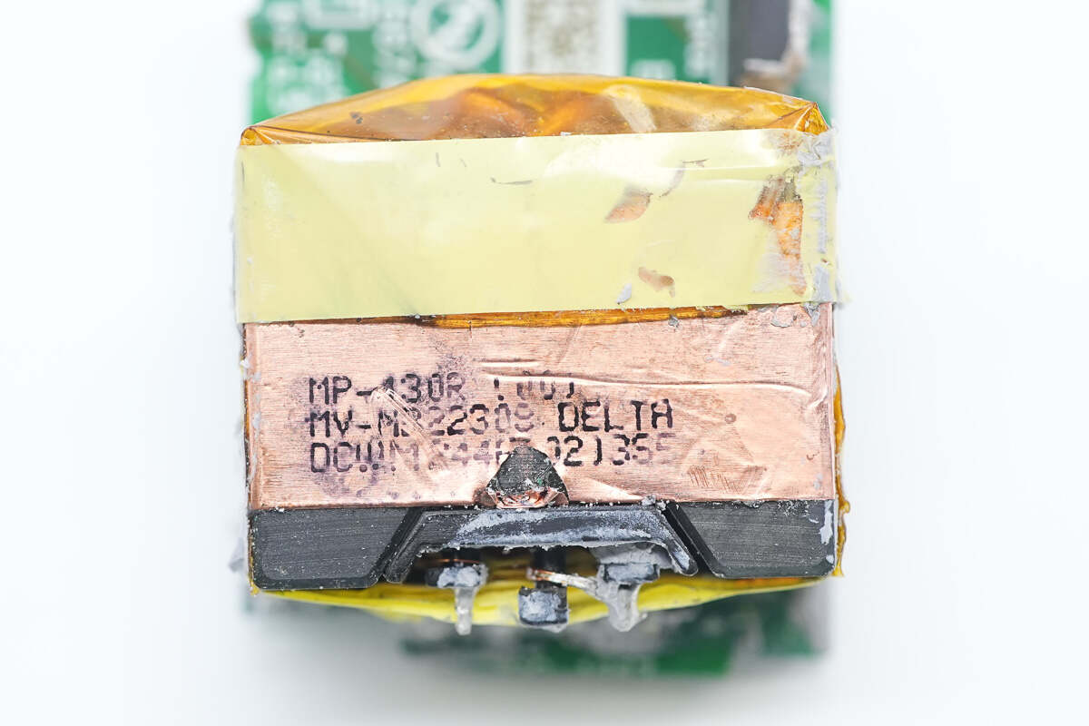

变压器特写,包裹铜箔以及绝缘胶带。

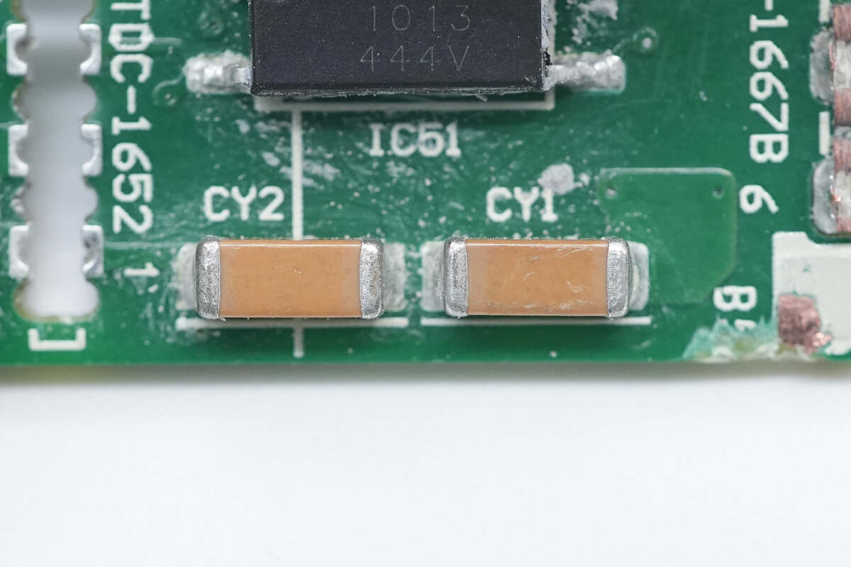

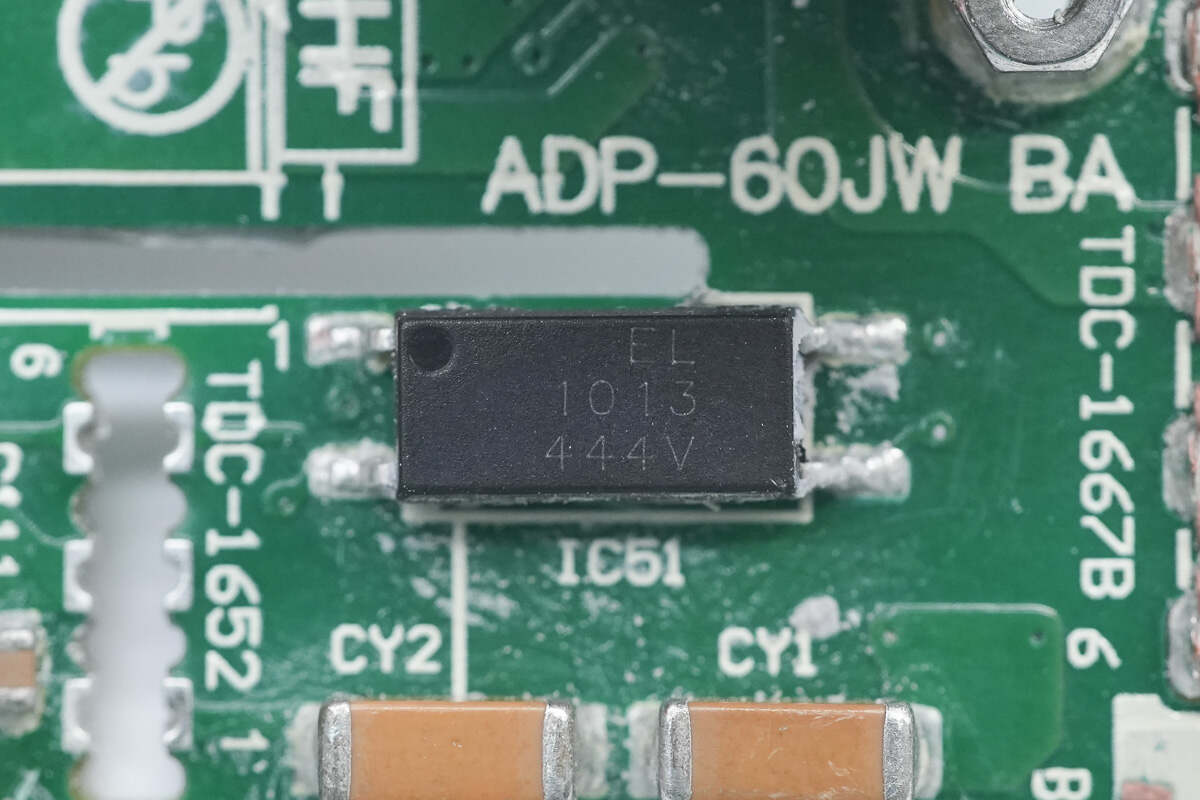

亿光EL 1013光耦特写,用于输出电压反馈。
旁边两颗贴片Y电容串联提升耐压等级。

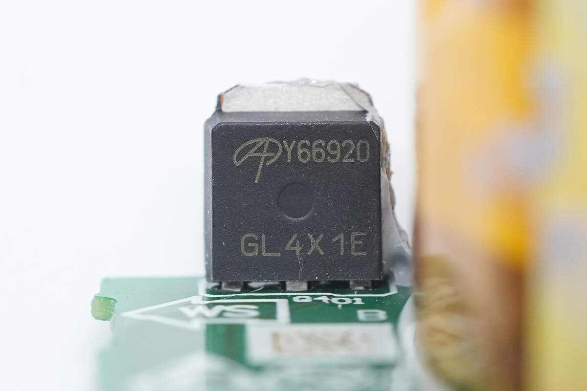

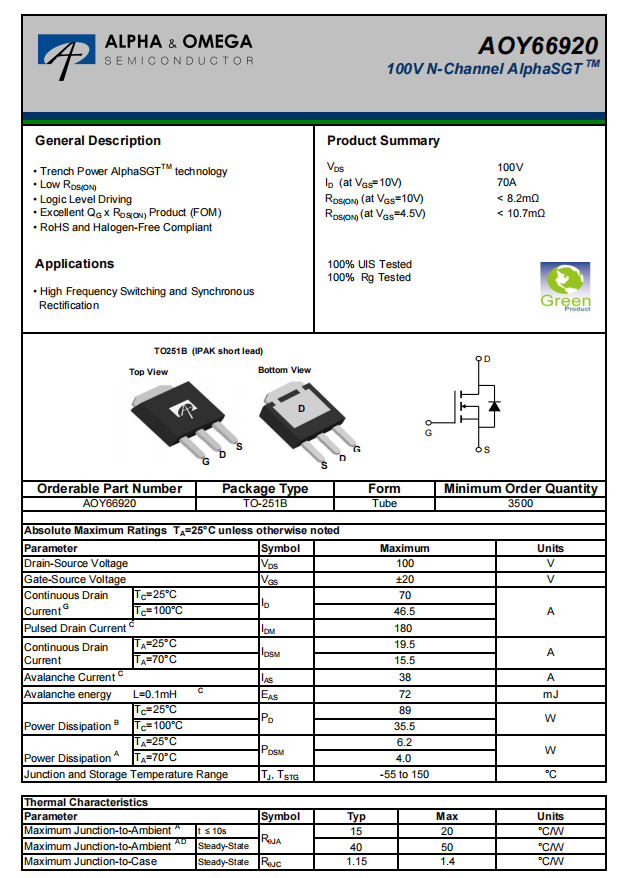

同步整流管来自AOS万国半导体,型号AOY66920,耐压100V,导阻8.2mΩ,采用TO251B封装。
万国半导体AOY66920资料信息。

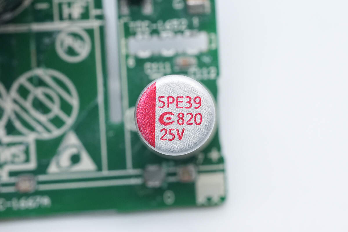

输出滤波固态电容来自APAQ钰邦,规格为25V820μF。

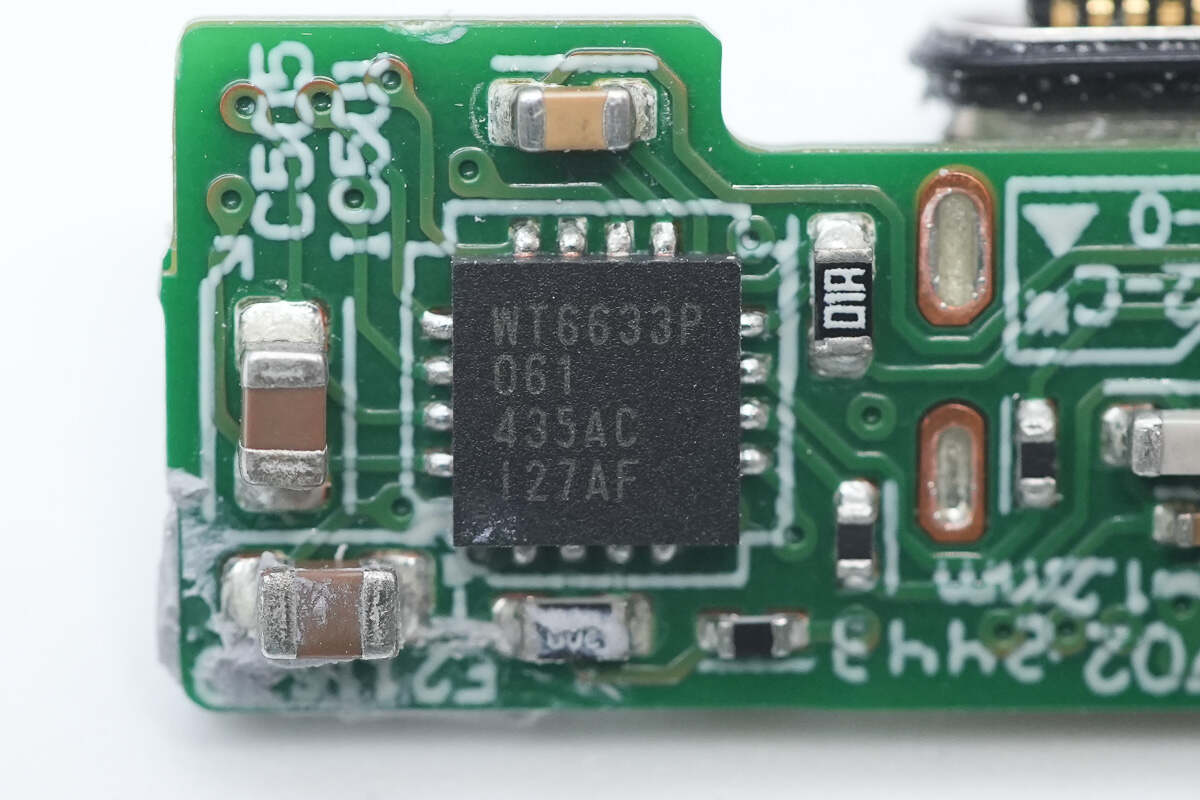

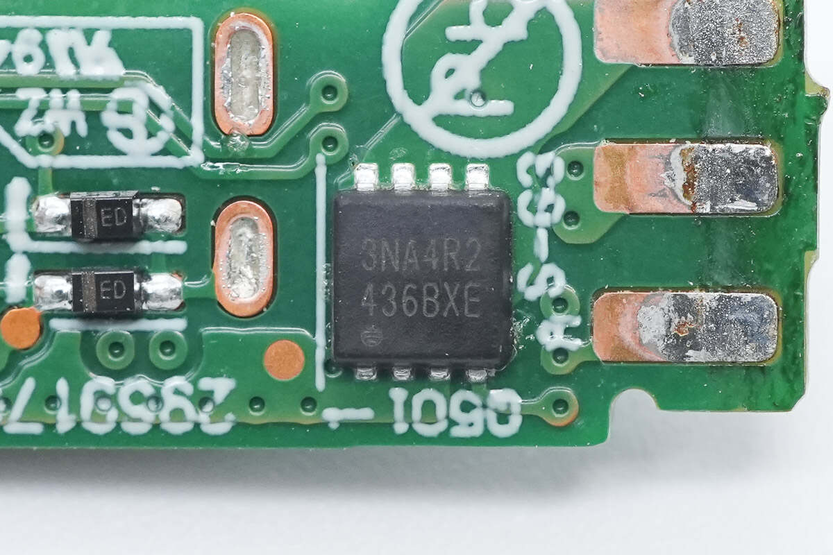

背面设有协议芯片以及输出VBUS开关管。
协议IC采用伟诠WT6633P,支持USB PD3.0,支持高通QC4,QC4+和QC5。通过USB-IF认证,TID1070018。同时WT6633P还通过了高通QC5认证,认证号4789627043-2,高通QC4+认证,认证号4788566324-2。WT6633P内置8051内核,内置恒压恒流控制,片内集成输出电流传感,支持线损补偿,内置完善的保护功能。
输出VBUS开关管来自富鼎先进,型号为AP3NA4R2YT,是一颗耐压30V的NMOS管,导阻4.2mΩ,采用PMPAK3*3封装。
