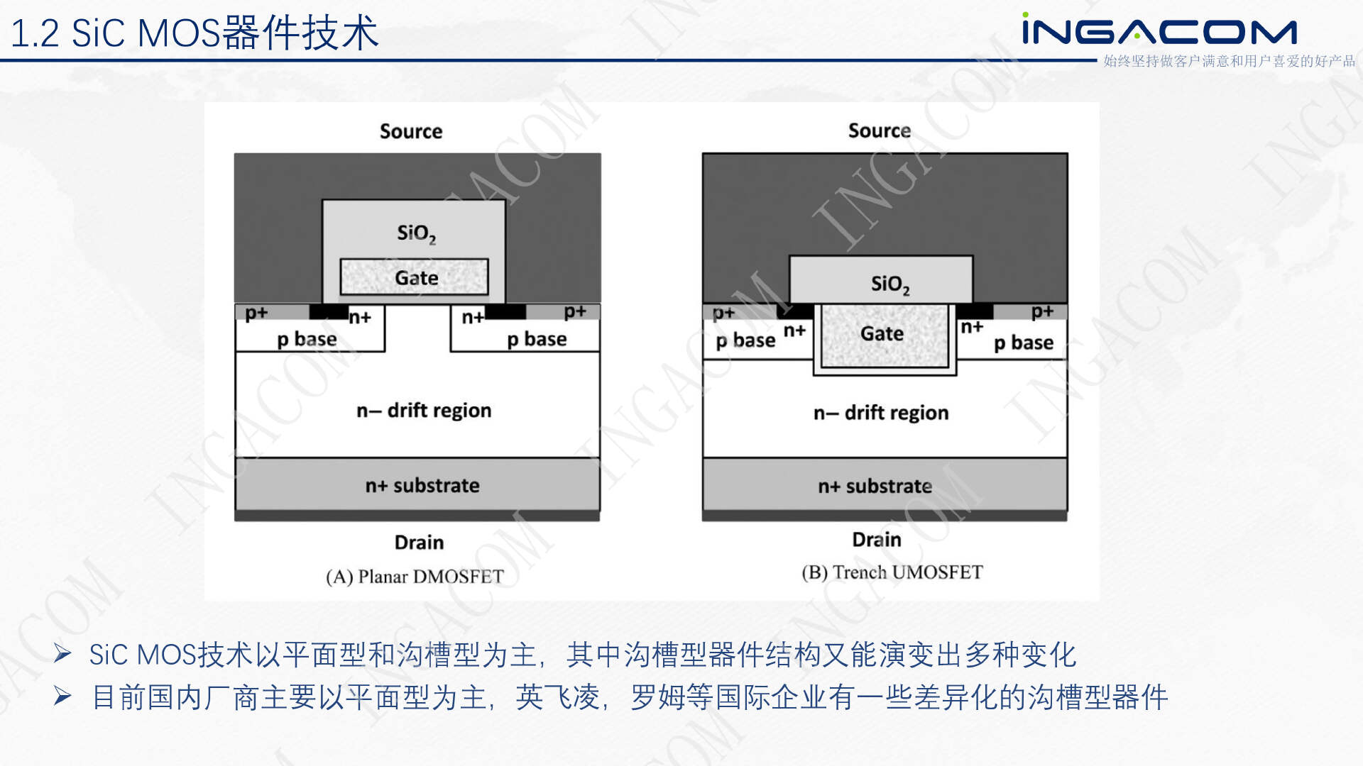

目前,碳化硅器件主要以平面型和沟槽型两种结构,目前国内厂商以平面型为主,且技术成熟,应用可靠,而英飞凌、罗姆等部分海外企业则有差异化的沟槽型器件。

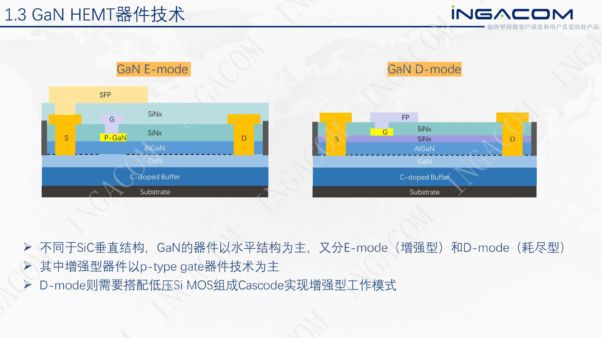

相较于碳化硅的垂直结构,氮化镓器件则以水平结构为主。其中E-mode器件主要采用p-type gate技术,而D-mode器件需与低压硅MOS组成Cascode实现增强型工作模式。

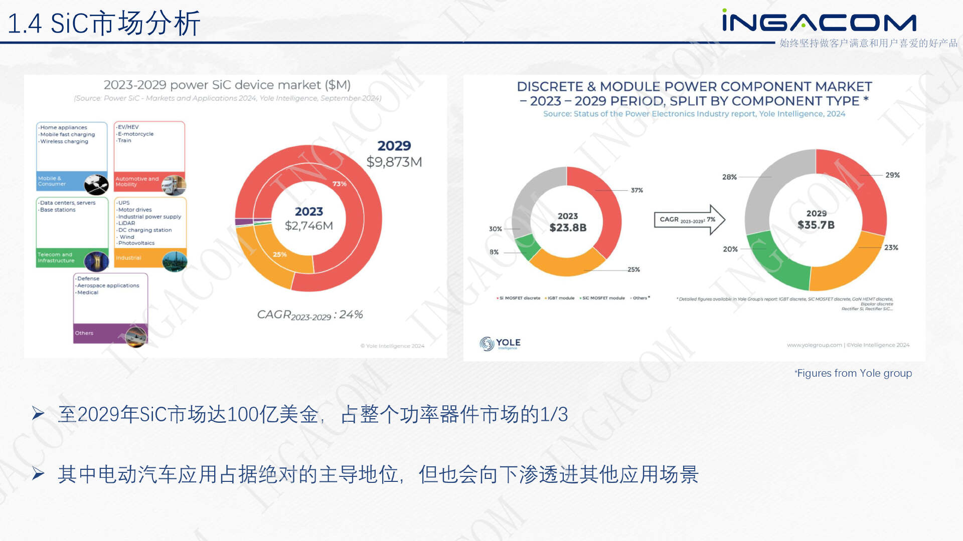

在往年市场预测中,预计2029年碳化硅器件市场将达到100亿美金,占功率器件市场的三分之一。另外,碳化硅现已经逐步替代电动汽车中常用的IGBT,并已经占据主导地位,并有向其他市场渗透的趋势。
而氮化镓市场规模相对较小,预计2029年市场规模达20亿美金,仅为碳化硅的五分之一。目前氮化镓主要面向消费级市场,但也将逐步扩展到更多应用领域。

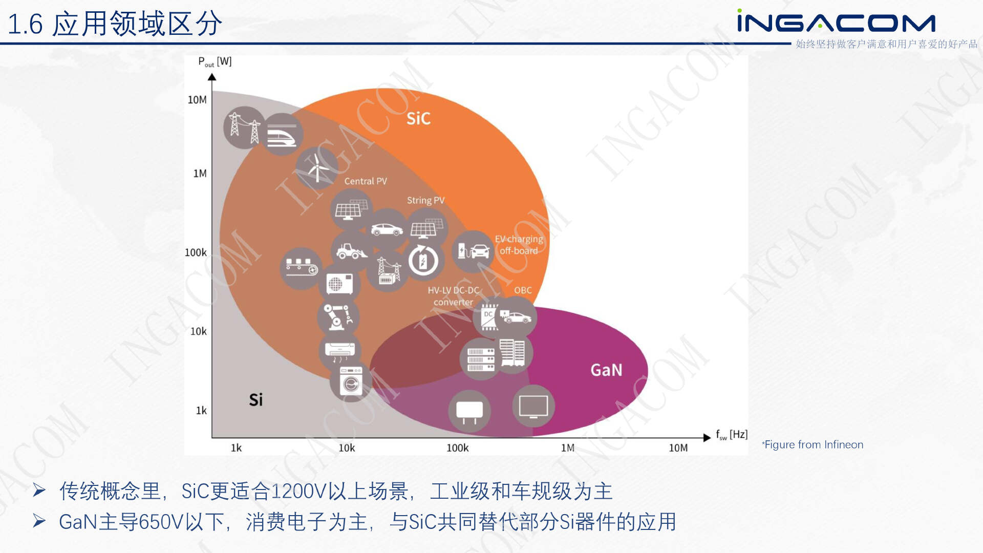

在以往的概念中,碳化硅主要适合1200V此类千伏高压应用场景,而氮化镓主导650V以下的消费电子市场。

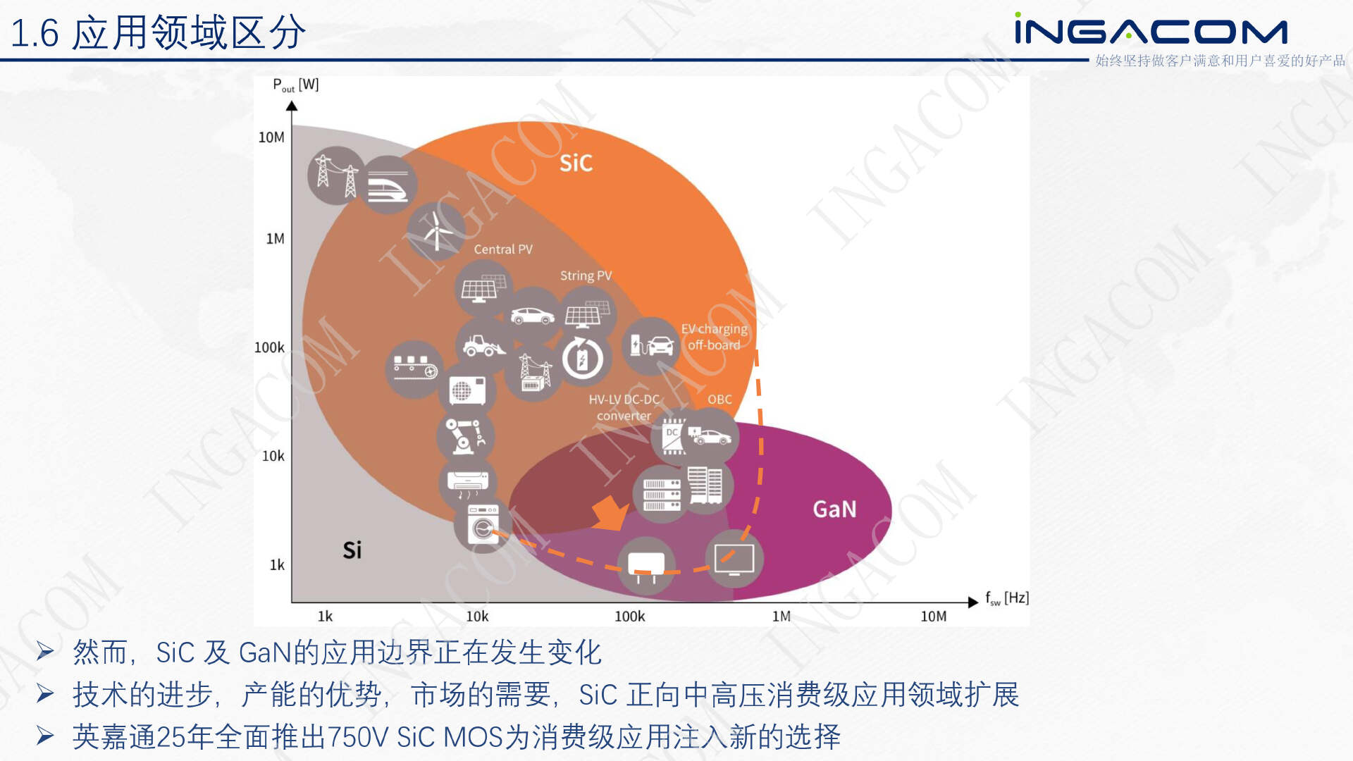

而如今,两者的应用边界逐步扩展,随技术优势、产能优势以及市场需求的变化,碳化硅器件打破以往更适合千伏高压应用的传统印象,逐步向中高压消费级应用市场扩展,同时随英嘉通全面推出750V 碳化硅器件,为市场提供更多选择。

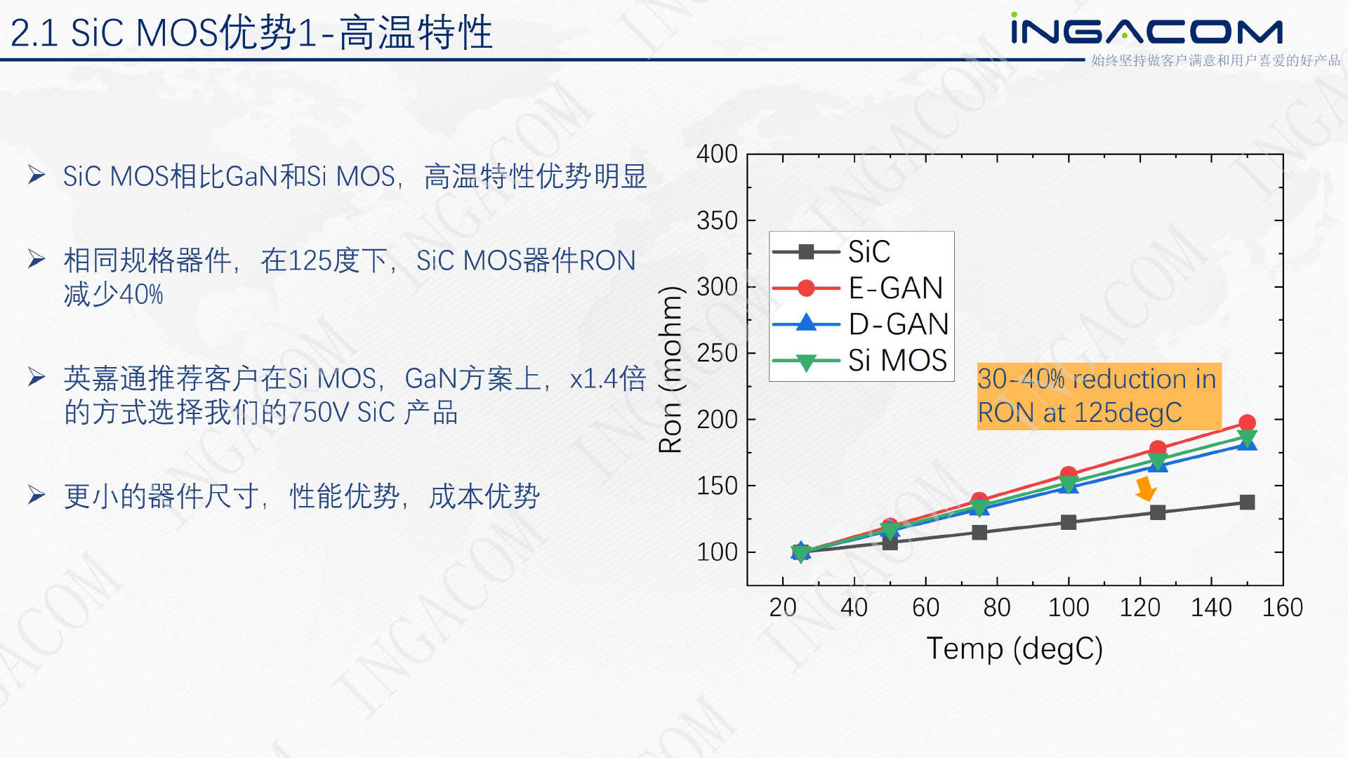

刘亮表示,碳化硅器件具备六大优势,其一为高温特性优势。碳化硅相较于氮化镓,高温特性更为显著。同等规格器件相比氮化镓和硅MOS,碳化硅在125℃时导阻减少40%,同时还兼具更小的器件尺寸、性能与成本优势,因此英嘉通推荐在原有硅MOS和氮化镓方案基础上以×1.4倍的方式选择750V碳化硅方案。

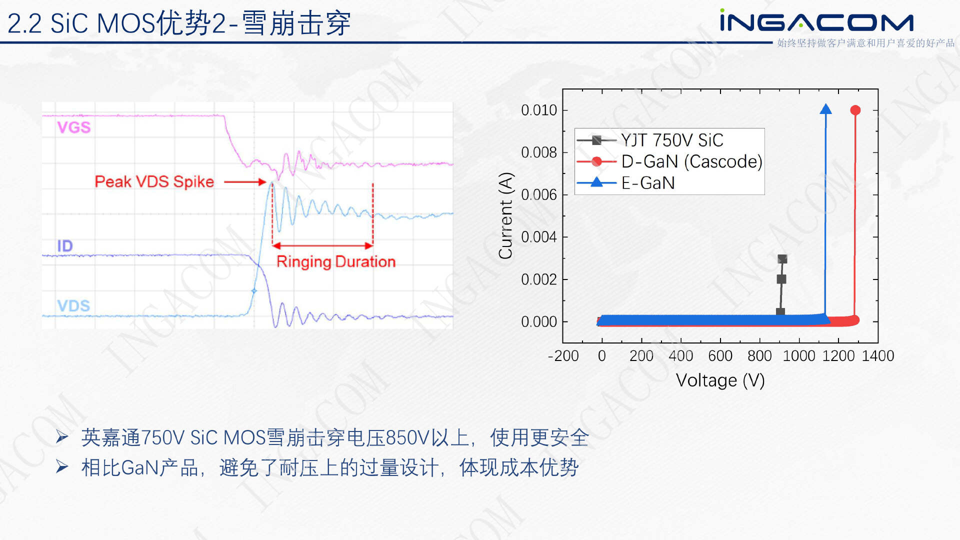

其二为雪崩击穿优势,英嘉通750V碳化硅击穿电压超850V,比D-GaN、E-GaN产品更安全,能避免耐压余量设计,有效降低系统成本。

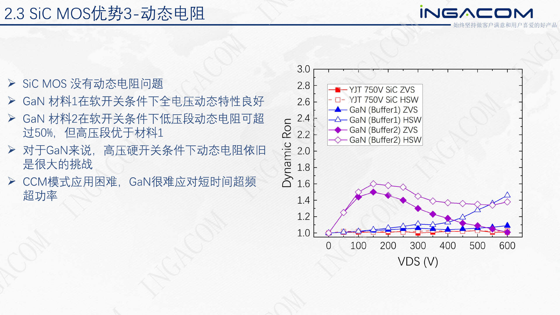

其三为无动态电阻特性,以往氮化镓器件在高压硬开关及CCM模式应用上存在较大挑战,而碳化硅器件则不存在动态电阻问题。

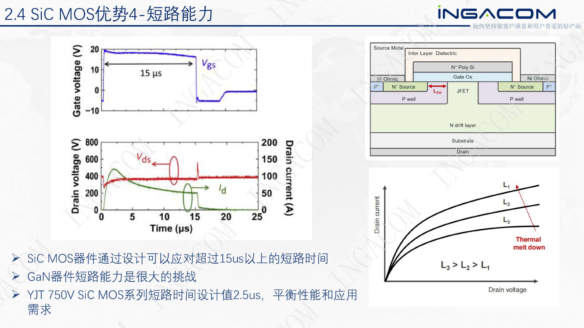

其四为短路能力优势,以往氮化镓器件短路能力是较大的挑战,而碳化硅器件通过设计能应对超过15μs的短路时间,尤其是英嘉通推出750V碳化硅系列,短路时间设计值为2.5μs,可平和性能与应用需求。

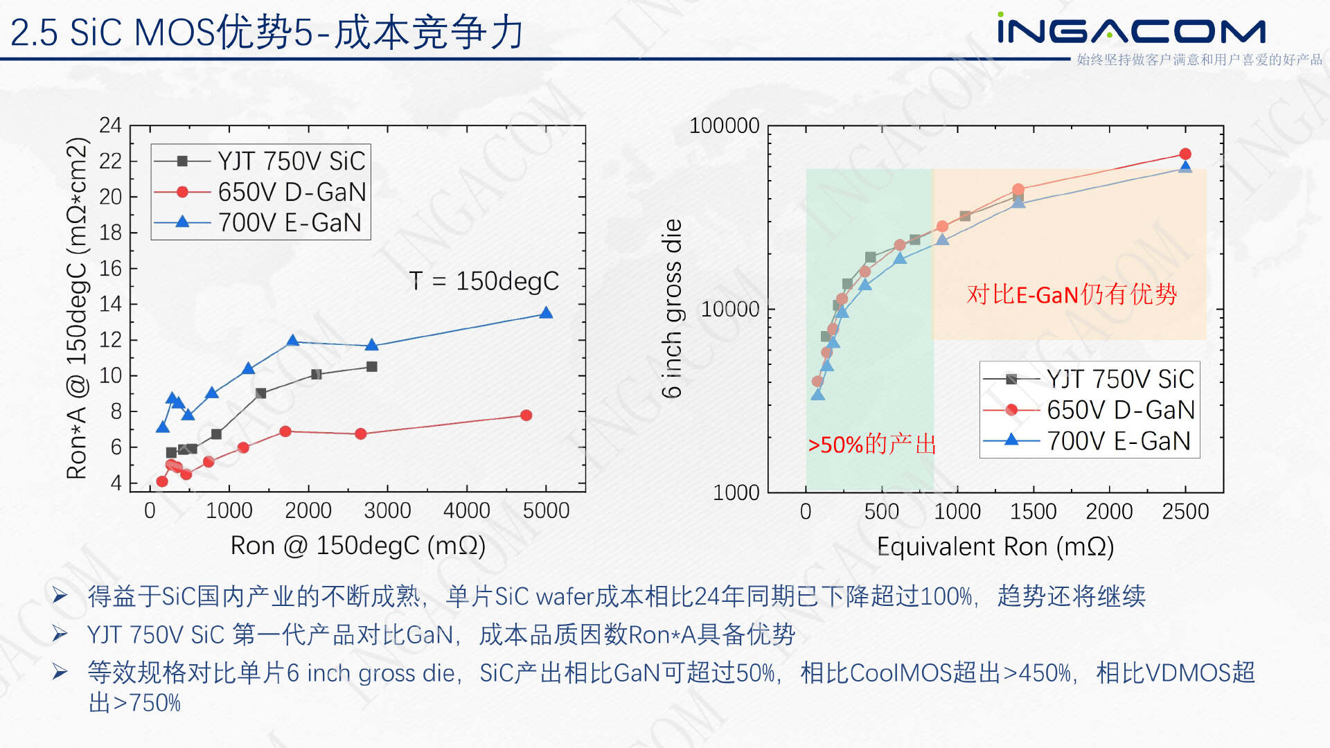

其五为成本竞争力优势,随碳化硅产业逐步成熟,促使晶圆成本下降,英嘉通750V 碳化硅产品对比氮化镓产品在成本品质因数上具优势,且在等效规格下,碳化硅产出相比氮化镓、CoolMOS、VDMOS都有显著提升,彰显其成本竞争力。

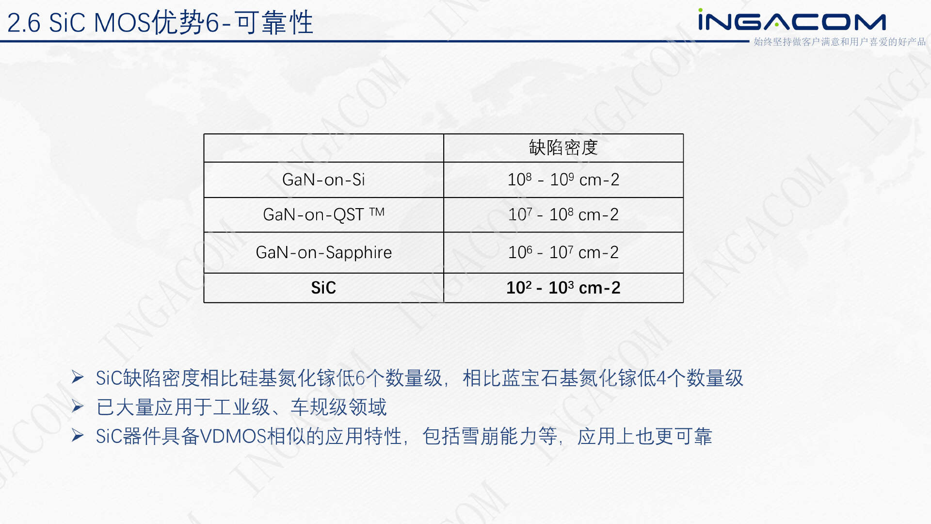

其六为可靠性优势。上图可见,碳化硅缺陷密度相比硅基氮化镓低6个数量级,相比蓝宝石基底氮化镓低4个数量级。因此,碳化硅器件具备与VDMOS相似的应用特性,在应用上更可靠,已广泛应用于工业级、车规级领域。

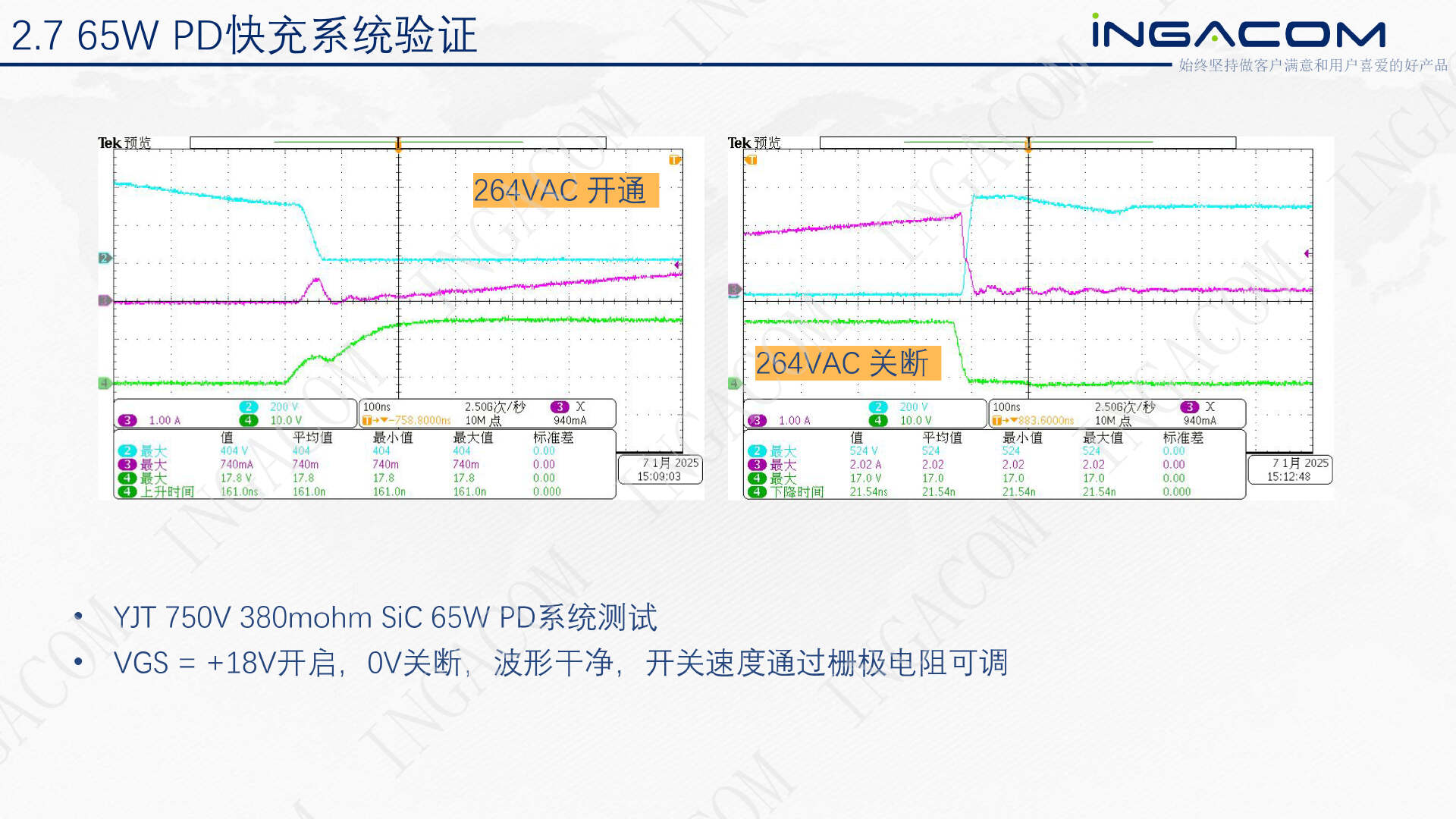

英嘉通基于自家750V 300mohm 碳化硅器件开发65W PD快充系统,在18V开启,0V关断条件下,波形干净,且和硅MOS一样,开关速度通过栅极电阻可调。
另外,对比英嘉通自家GaN器件在效率、满载温度方面均有优势,90VAC恶劣环境满载工作温度仅为73℃。

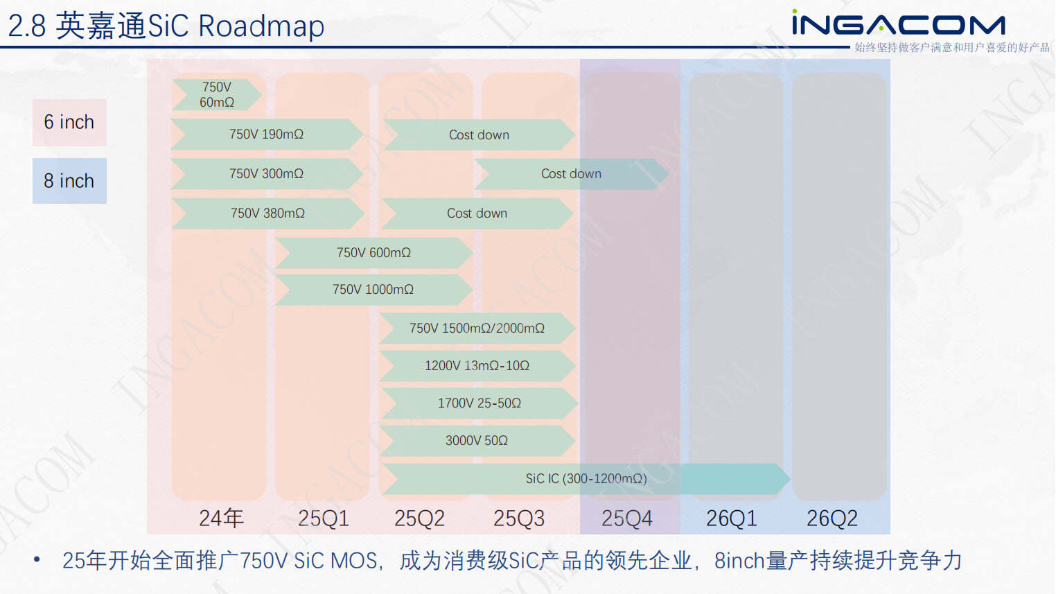

英嘉通计划25年Q4季度在6英寸晶圆量产750V 60-1200mΩ消费级SiC产品,并计划26年Q1季度在8英寸晶圆量产上述产品,以扩大生产规模,提升产品竞争力。

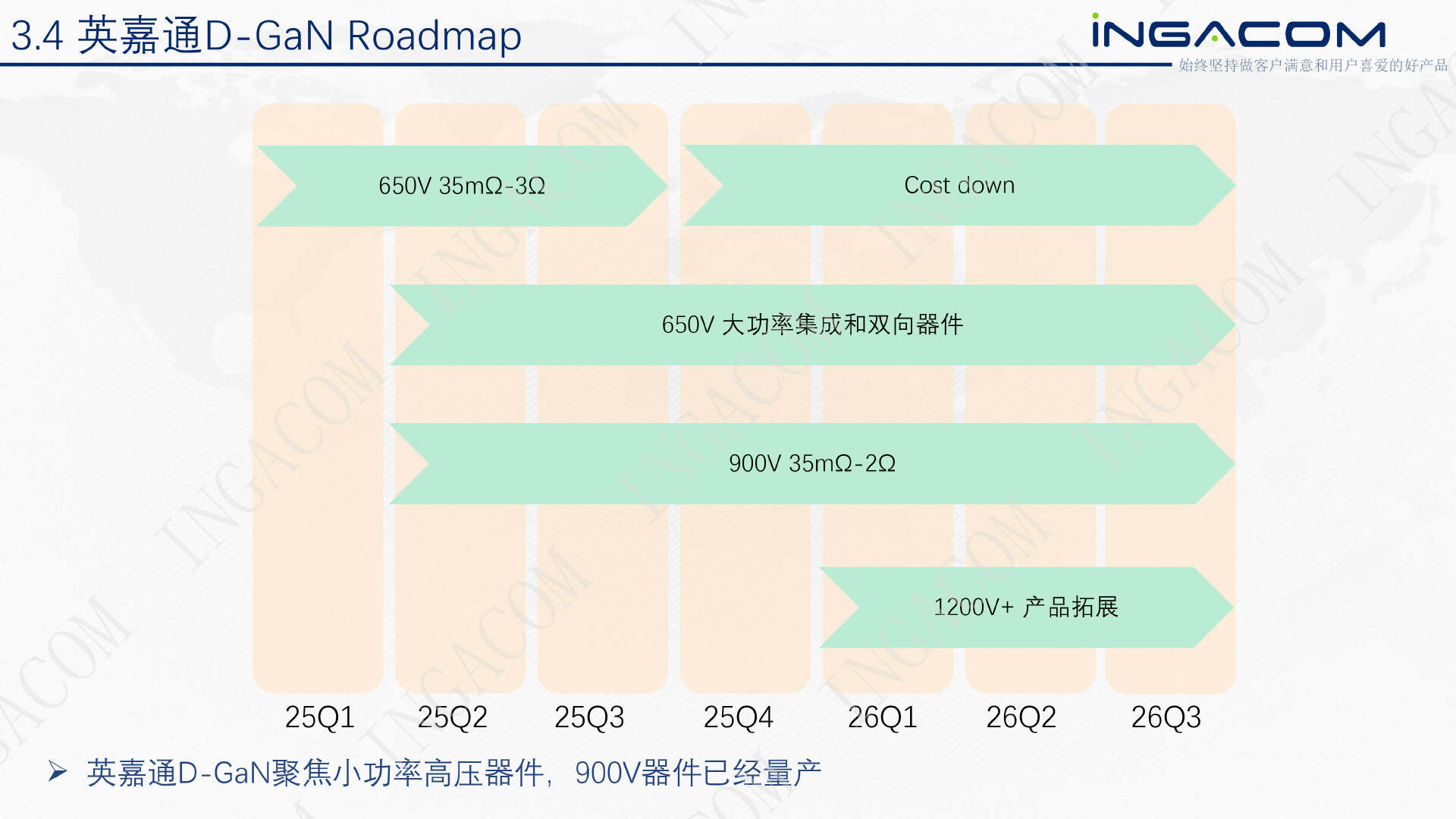

刘亮表示,英嘉通同步将在氮化镓器件领域持续发力,继续积极的完善包括蓝宝石基氮化镓D-GaN,硅基氮化镓D-GaN,硅基氮化镓E-mode,硅基氮化镓低压E-mode等氮化镓产品线,满足市场需求。

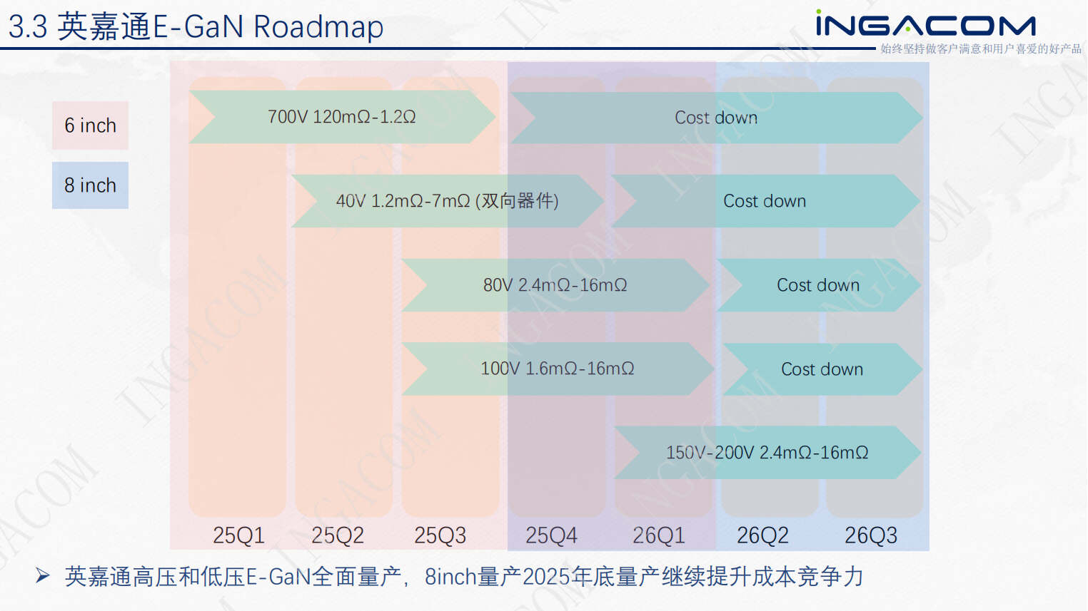

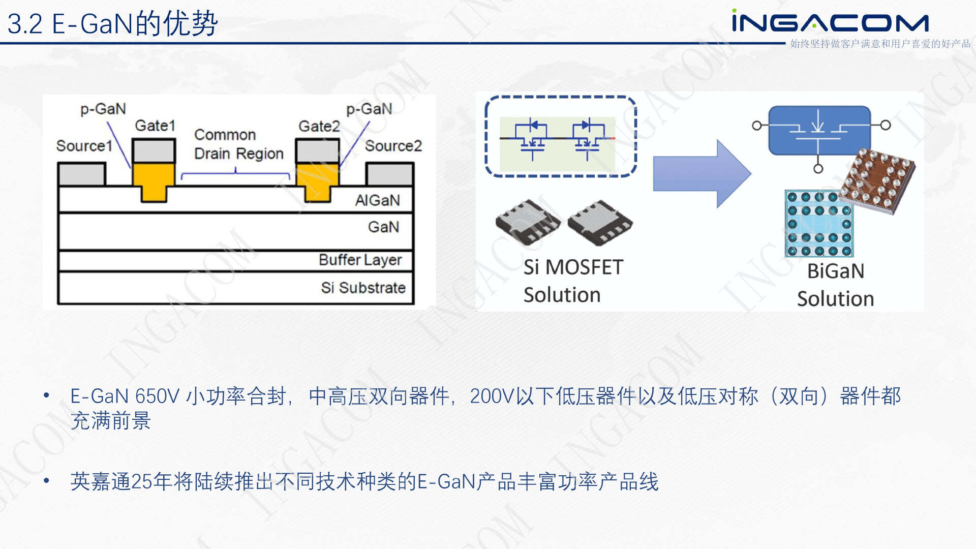

英嘉通在650V小功率合封E-GaN ,中高压双向器件,200V以下低压器件以及低压对称(双向)器件都充满前景,可用一颗双向E-GaN完成以往两个硅MOS实现的功能,电路设计更加简洁。
目前,英嘉通高低压E-GaN已经在6英寸晶圆产线全面量产,预计26年Q2季度上述器件将在8英寸晶圆生产线量产,届时将进一步提升产品成本竞争力。
英嘉通D-GaN则主要聚焦小功率高压器件,目前900V器件已经量产,未来英嘉通还将进一步推出低内阻D-GaN产品,满足更多应用场景。

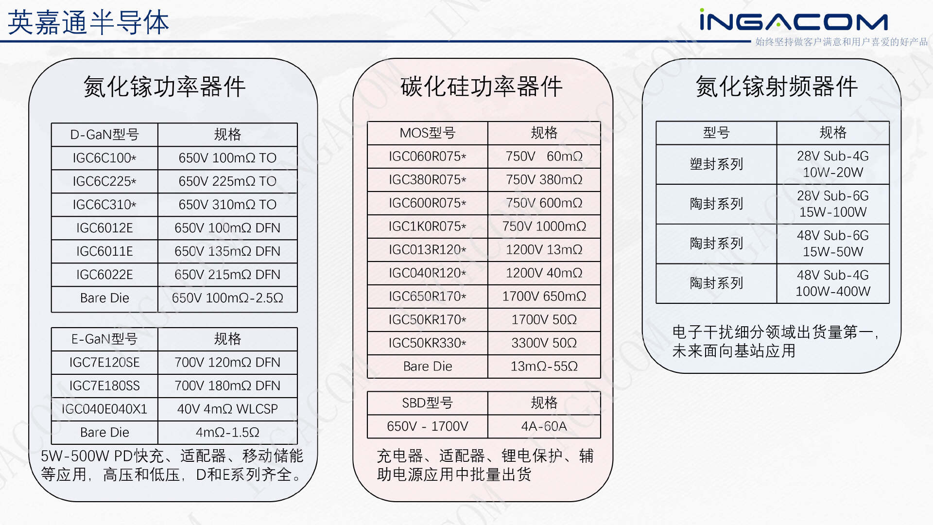

英嘉通主推器件主要分为氮化镓功率器件、碳化硅功率器件、氮化镓射频器件三类,分别在PD快充、适配器、移动储能、锂电保护等多个领域批量出货。

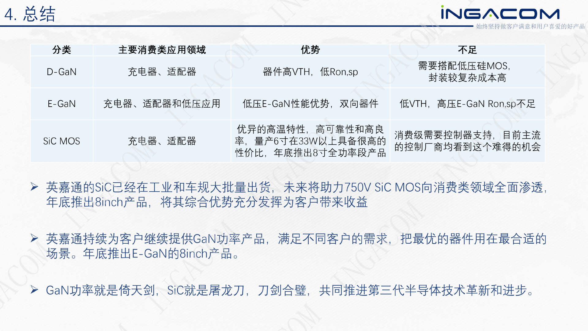

最后,总体来看,D-GaN适用于中高压场景,需搭配低压硅MOS,封装复杂度较高;E-GaN适合低压应用,具有双向器件优势,但高压场景性能不足;SiC MOS以高温特性、高可靠性和高性价比著称,消费级应用需要控制器支持。英嘉通计划通过综合运用这三种技术,推动技术革新,满足不同客户需求。
充电头网了解到,英嘉通半导体主要聚焦第三代半导体的研发和销售,主要产品包括GaN功率器件、SiC功率器件和GaN射频器件等。产品应用于消费、工业和汽车等领域。国家高新技术企业,江苏省潜在独角兽企业,江苏省双创企业,广东省科技进步二等奖等荣誉。累计获得专利等知识产权100多项。
英嘉通氮化镓功率器件量产规格超过20款,高压和低压种类齐全,出货量位居国内前列;氮化镓射频芯片已大批量出货,细分领域龙头;碳化硅功率器件在消费、工业和车规行业批量出货,750V-3300V,13mΩ-55Ω,产品系列全,出货量行业领先。
