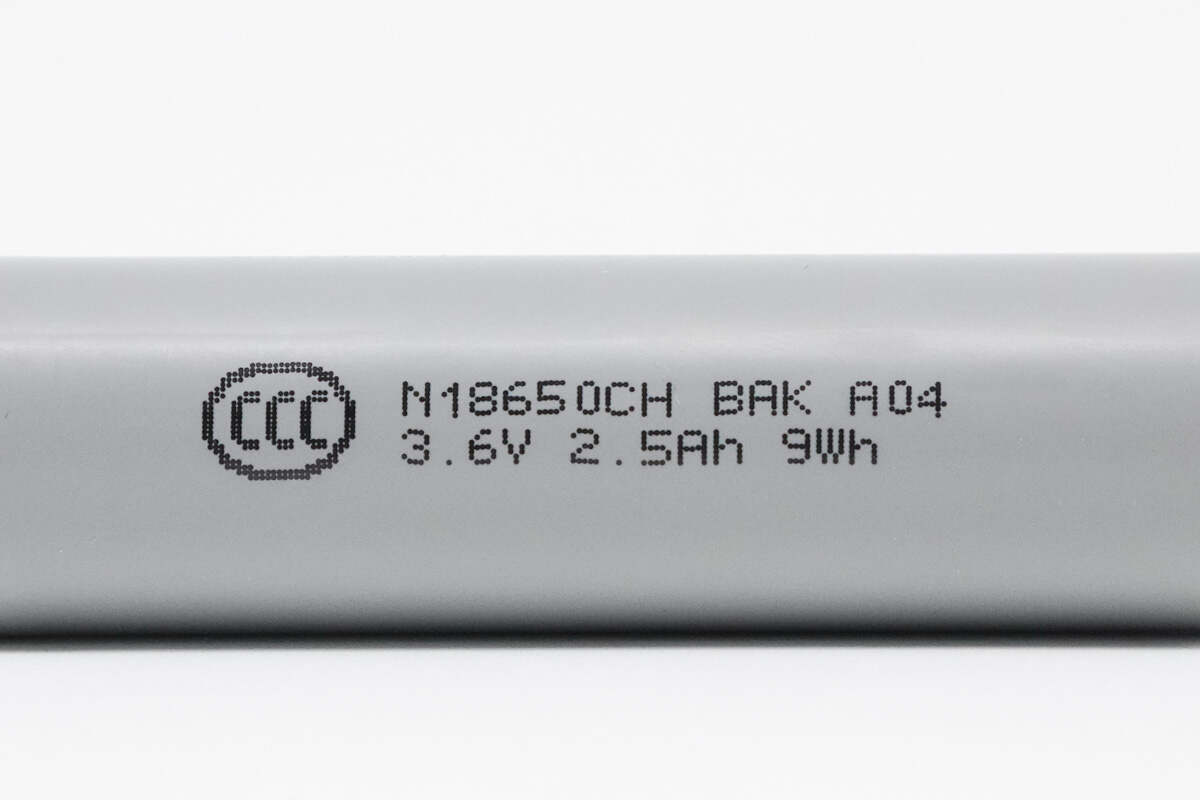

比克N18650CH电芯采用灰色热缩膜,表面光滑无磨损,表面拥有电芯基础信息丝印,同时拥有3C认证标识,表明这款电芯通过了3C认证。
丝印部分特写。
产品名称:N18650CH;品牌名称:BAK 比克;电芯等级:A04;
标称电压:3.6V;标称容量:2.5Ah,额定能量:9Wh。

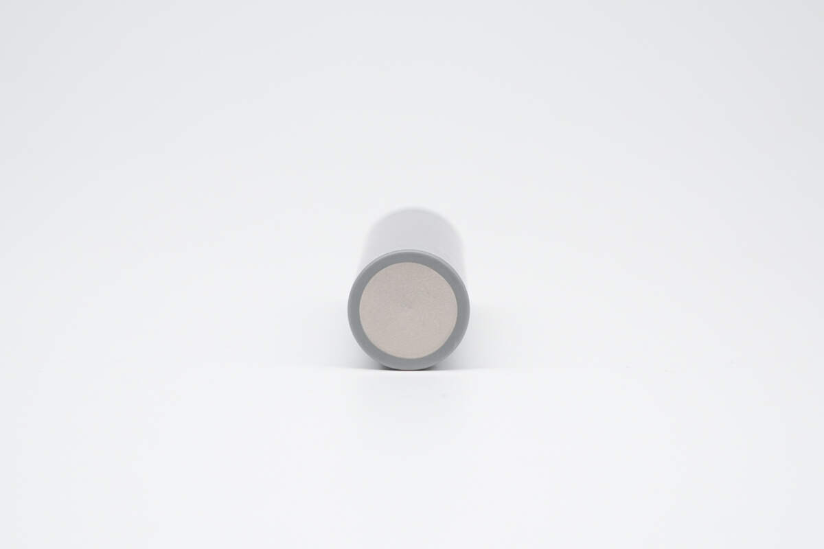

比克N18650CH电芯负极采用阳极氧化工艺处理的合金金属材质制作,耐用防腐。表面光洁无污渍,也无氧化痕迹。

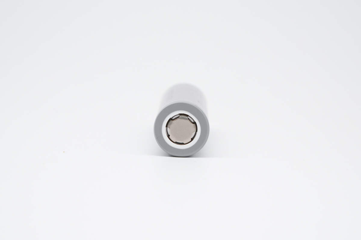

比克N18650CH电芯正极盖帽为合金材质,平头设计,顶部可见五泄气孔。

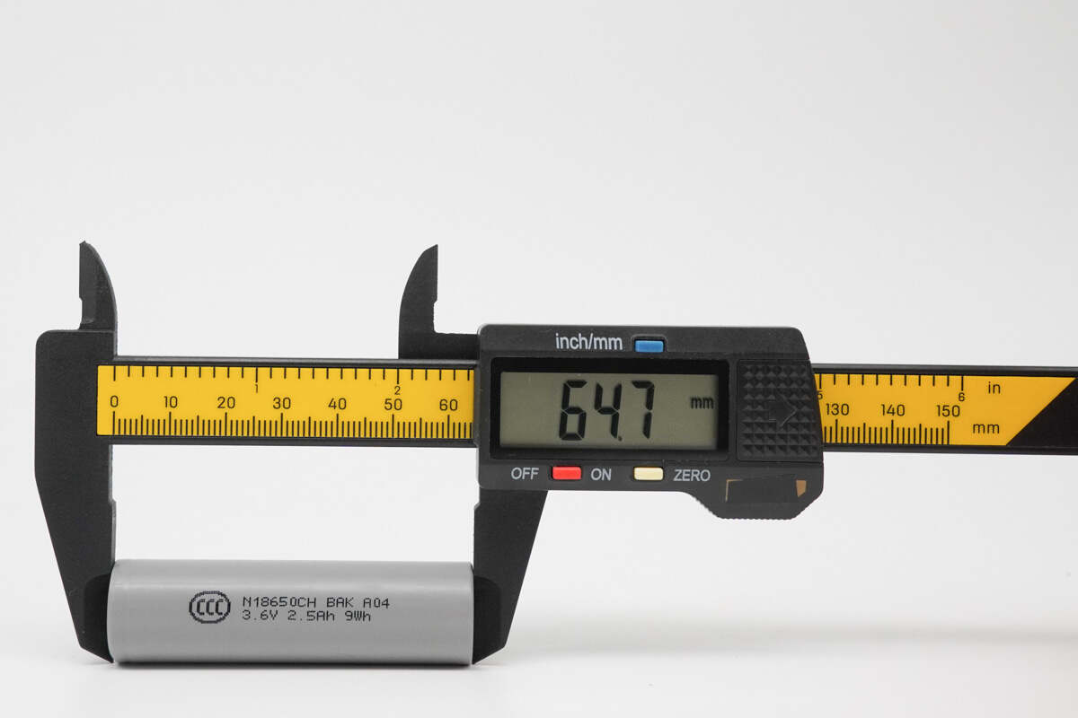

使用塑胶卡尺测得,电芯高度约为 64.7mm。

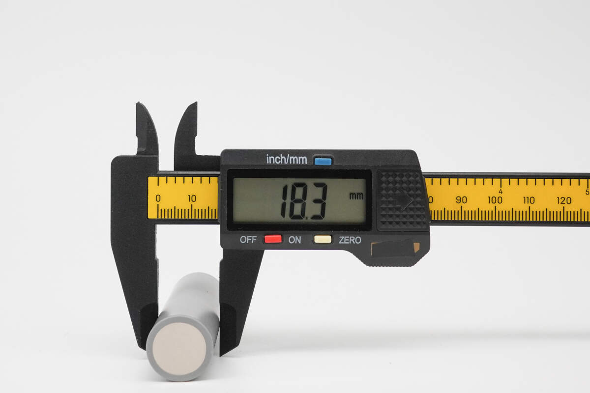

使用塑胶卡尺测得,电芯直径约为 18.3mm。

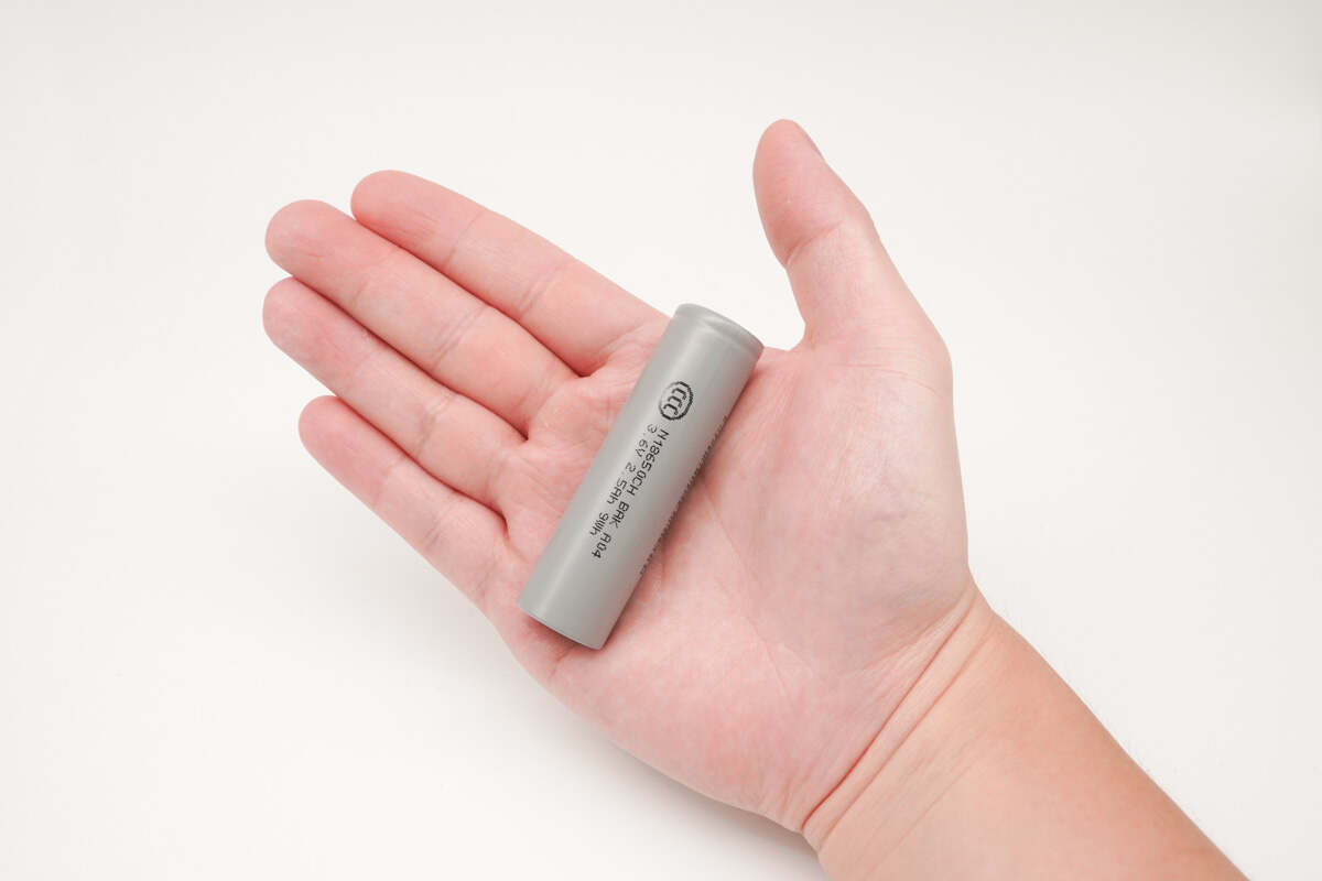

电芯放置于成年男子手掌中对比。

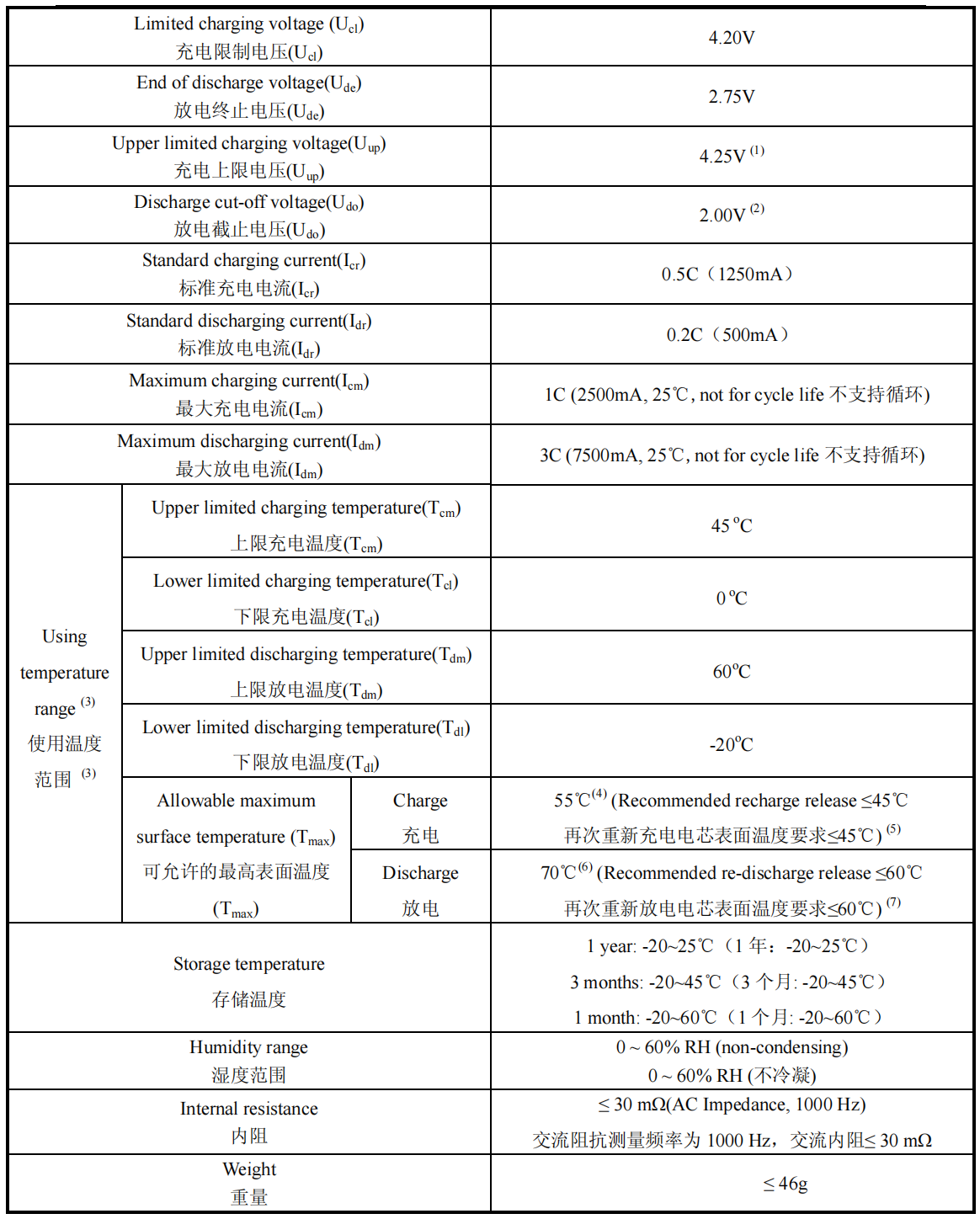

通过规格书查询到基础信息。
这款比克N18650CH电芯核心参数:额定容量2500mAh和典型容量2600mAh;标称电压3.6V,充电限制电压4.20V,充电上限电压4.25V,放电终止电压2.75V,以及放电截止电压2.00V;充放电电流方面,标准充电为0.5C(1250mA),标准放电为0.2C(500mA),最大充电1C(2500mA)和最大放电3C(7500mA)仅适用于短时高功率需求;此外,充电温度范围为0℃至45℃,放电温度范围为-20℃至60℃,存储温度依时长从-20℃至25℃不等,内阻≤30mΩ,重量≤46克。

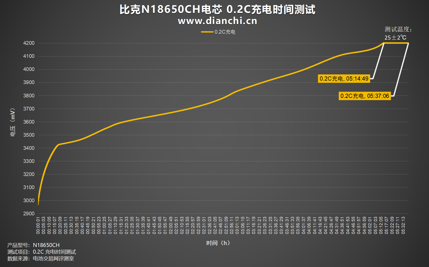

0.2C充电

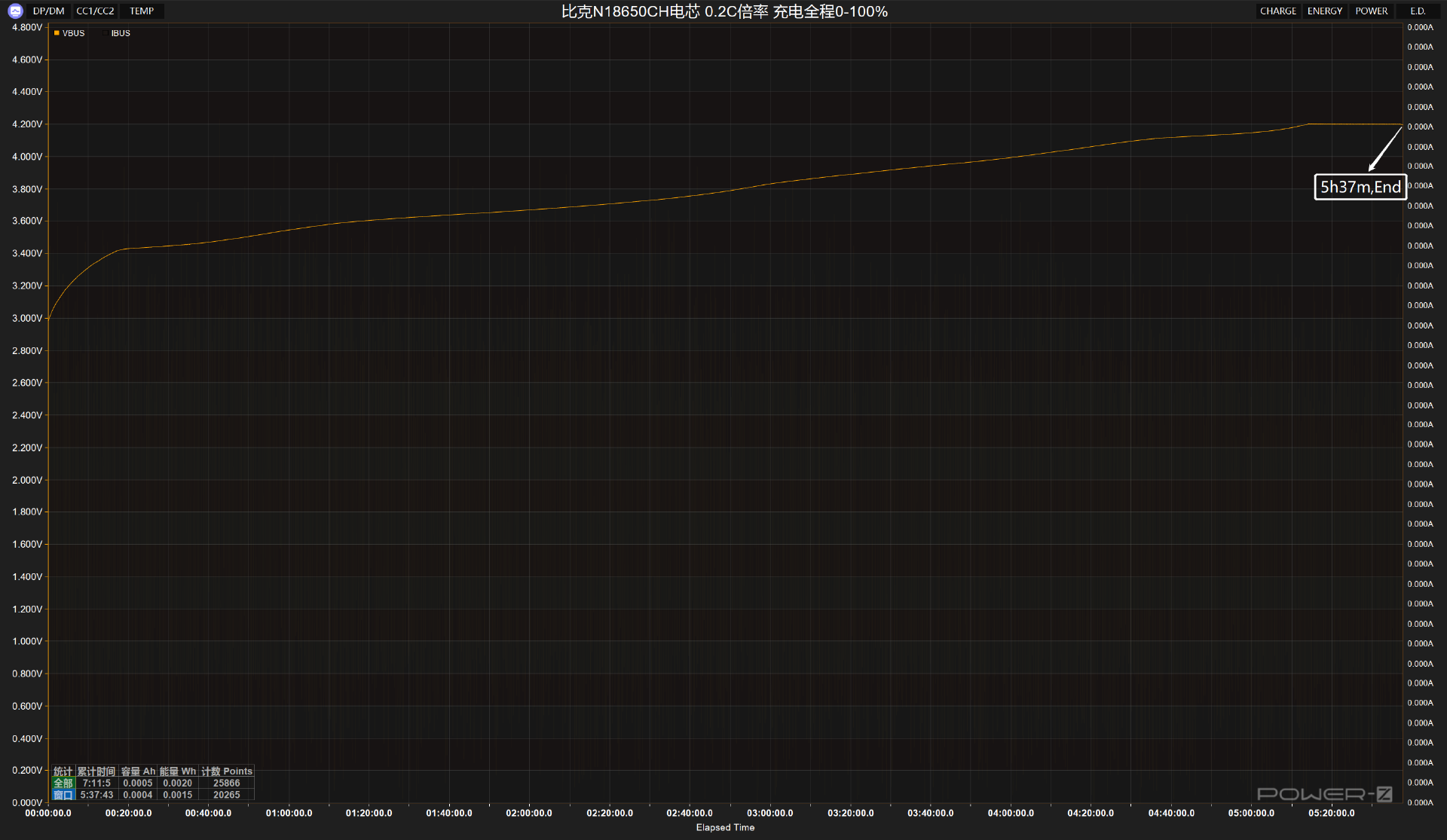

接通电源后,电压持续上升,在5小时14分钟左右充至4.2V并进入涓流充电,经过23分钟左右的涓流时间后充电完成,总耗时5小时37分钟。
绘制出折线图,设置电流为 500mA,0.2C为比克N18650CH电芯充电,充电截止电压为 4.2V,充至4.2V时间约为5小时14分钟,涓流完全充满时间约为5小时37分钟。

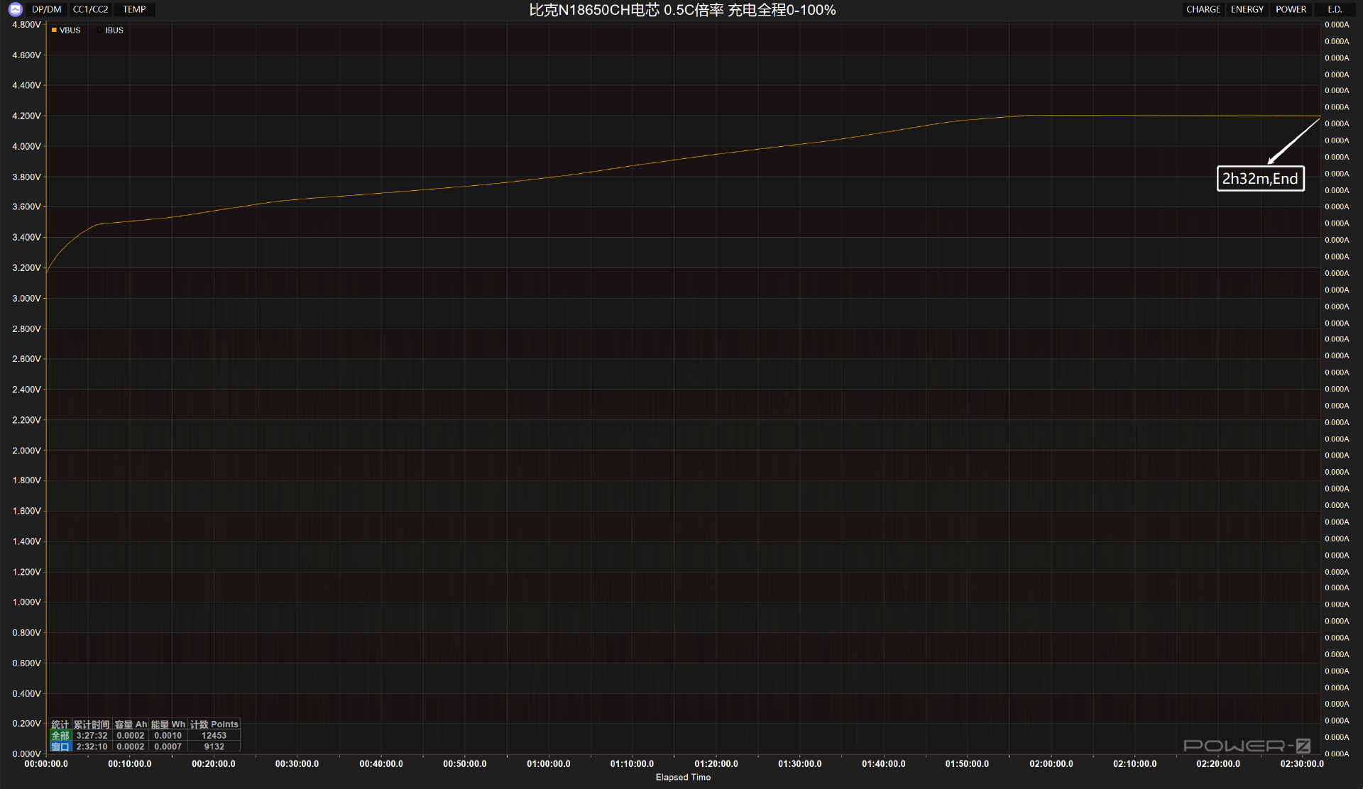

0.5C充电

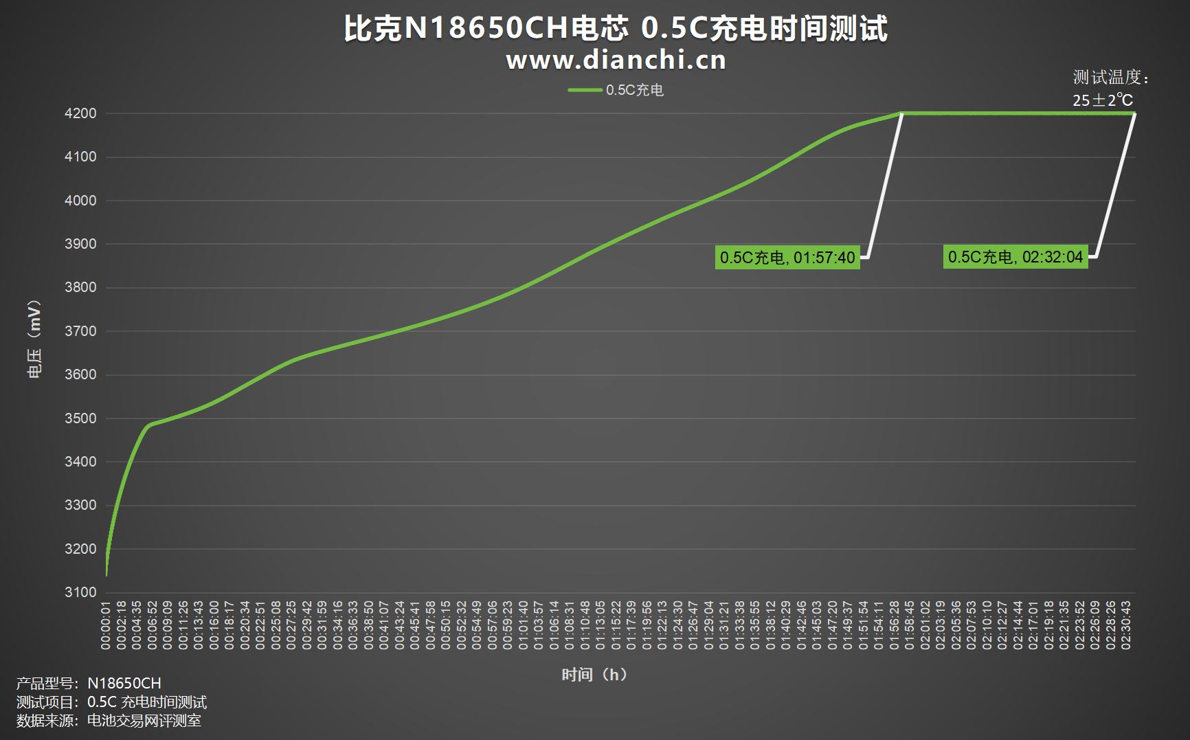

接通电源后,电压持续上升,在1小时57分钟左右充至4.2V并进入涓流充电,经过35分钟左右的涓流时间后充电完成,总耗时2小时32分钟。
绘制出折线图,设置电流为 1250mA,0.5C为比克N18650CH电芯充电,充电截止电压为 4.2V,充至4.2V时间约为1小时57分钟,涓流完全充满时间约为2小时32分钟。

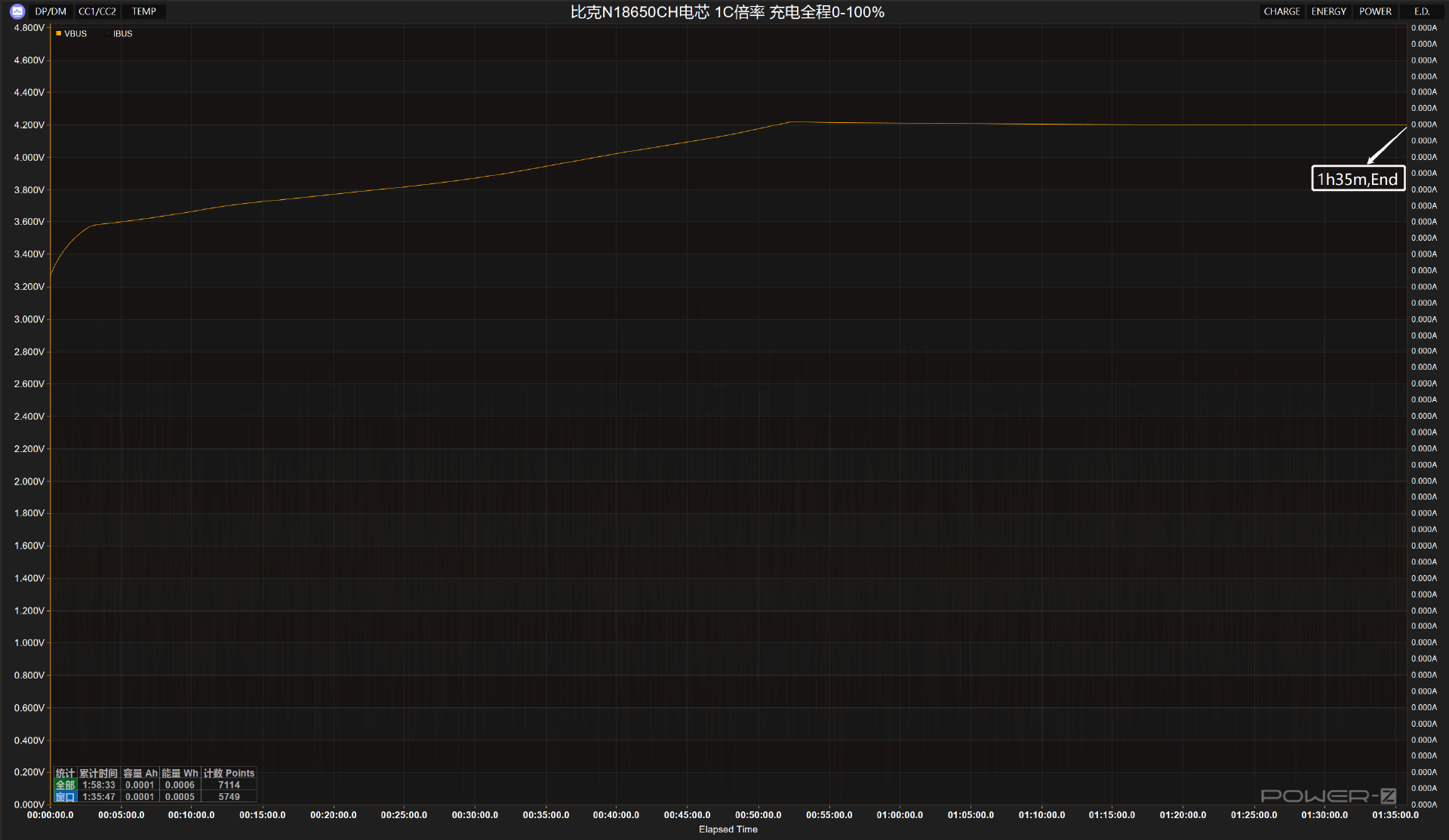

1C充电

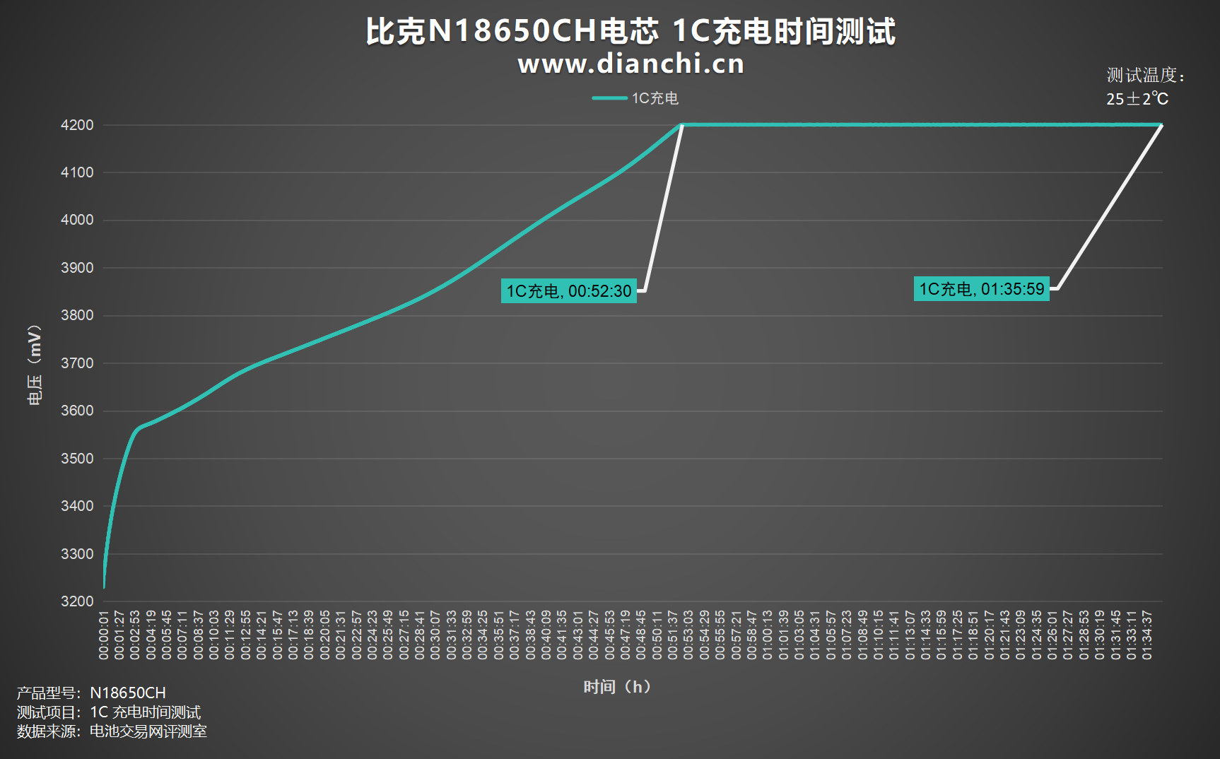

接通电源后,电压持续上升,在52分钟左右充至4.2V并进入涓流充电,经过43分钟左右的涓流时间后充电完成,总耗时1小时35分钟。
绘制出折线图,设置电流为 2500mA,1C为比克N18650CH电芯充电,充电截止电压为 4.2V,充至4.2V时间约为52分钟,涓流完全充满时间约为1小时35分钟。

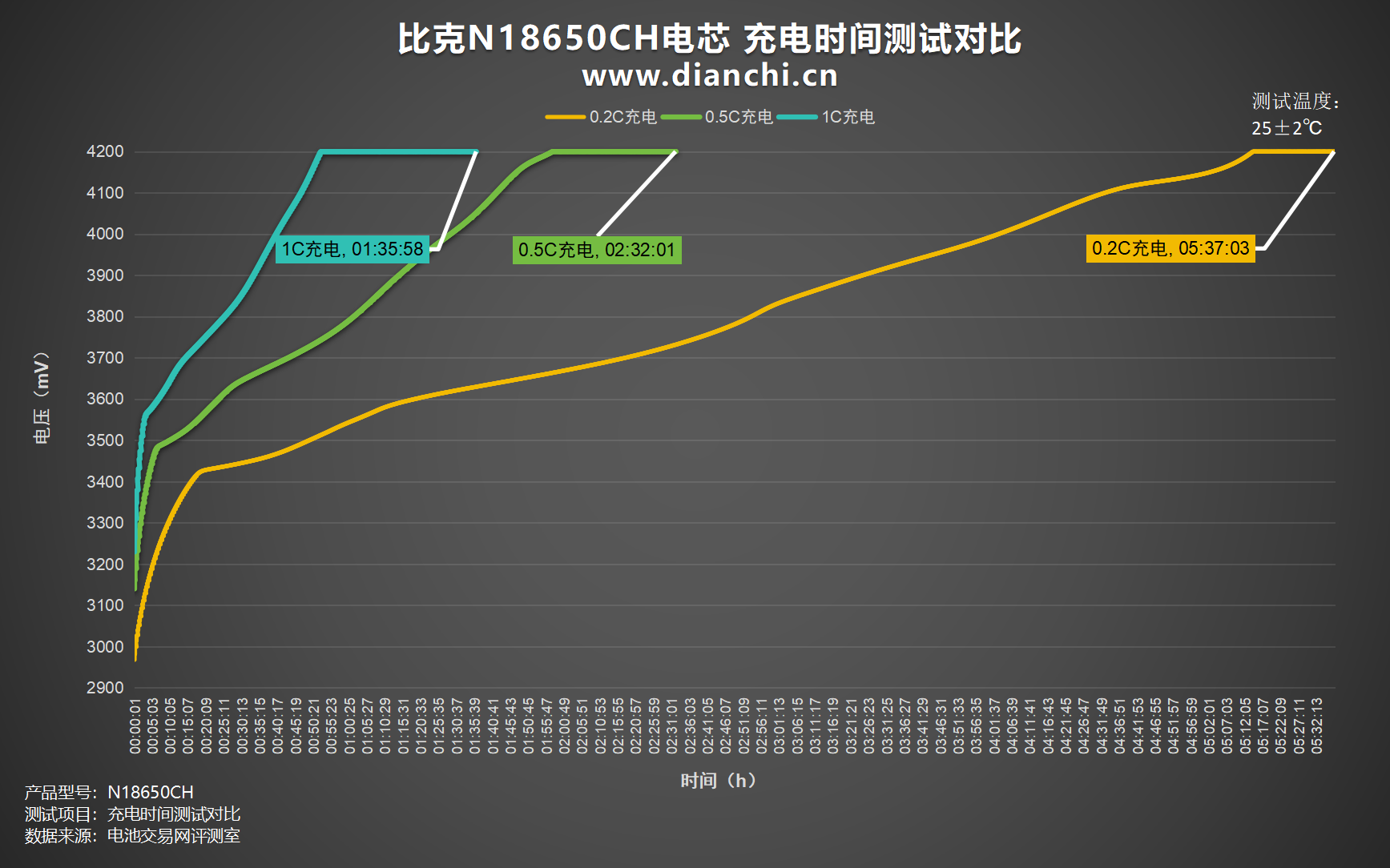

将所测数据绘制处曲线图进行对比,0.2C涓流完全充满时间约为5小时37分钟,0.5C涓流完全充满时间约为2小时32分钟,1C涓流完全充满时间约为1小时35分钟。
