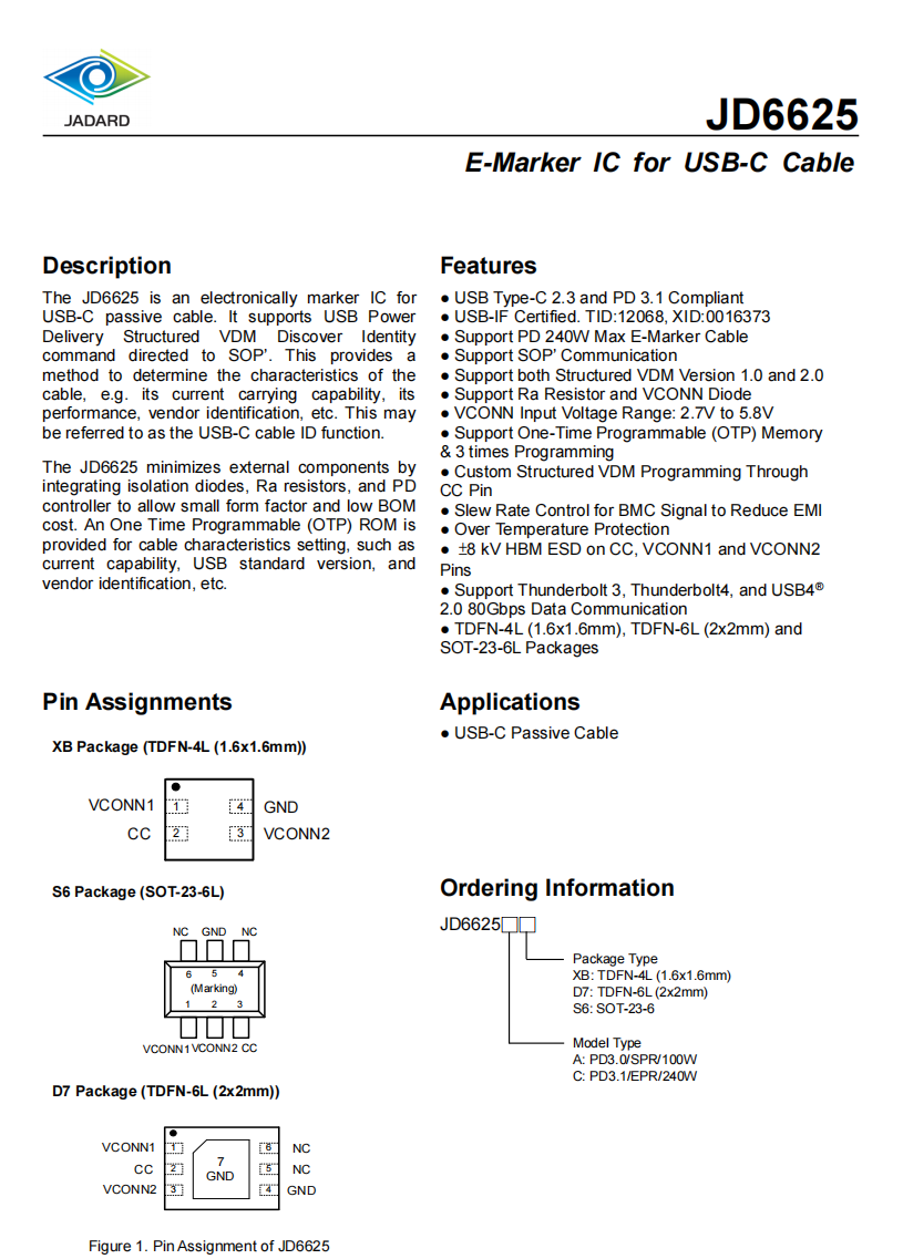

天德钰JD6625
JD6625 是天德钰推出的一款专为 USB‑C 数据线设计的 E‑Marker 芯片,支持雷电三/四,支持USB4 2.0 80Gbps,符合 USB Type‑C 2.3 和 PD 3.1 规范,并通过了 USB‑IF 认证,TID:12068,XID:0016373。
该芯片内置隔离二极管、Ra 阻值阵列与 PD 控制器,将电缆性能检测与标识功能高度集成于一体,可有效降低外部元件数量和整机成本。通过片内一次性可编程存储器(OTP),可一次性写入线缆的额定电流能力、USB 标准版本、厂商身份等信息,完成 VDM命令的响应与上报,实现端口即插即用时对电缆特性的精确识别。
在功能实现上,JD6625 支持高达 240 W 的 PD 最大功率标记,并全面兼容 BMC 模式下的 SOP 通信,以及结构化 VDM 版本 1.0 与 2.0。芯片提供对 Ra 阻值和 VCONN 二极管的驱动控制,VCONN 供电电压覆盖 2.7 V 至 5.8 V 范围,能够适配不同线缆与应用场景的供电需求。同时,器件内置过温保护电路,可在高温环境下自动限流或关断,以提高系统的可靠性和安全性。
为了应对电磁干扰与静电放电风险,JD6625 在 CC、VCONN1、VCONN2 引脚上均提供高达 ±8 kV HBM 的静电防护,并具备可调的边沿斜率控制功能,用以抑制 BMC 信号中的电磁骚扰。通过 CC 引脚即可完成对定制 VDM 命令的在线编程,无需额外接口,简化了生产测试流程并提升产品良率。
JD6625 提供多种封装形式,包括TDFN‑4L(1.6x1.6mm)、TDFN‑6L(2 × 2 mm) 以及常见的 SOT23‑6L,便于设计人员根据不同的 PCB 布局与成本需求灵活选型,可为高功率 USB‑C 数据线提供种成熟、可靠且易于量产的E‑Marker 芯片解决方案。
