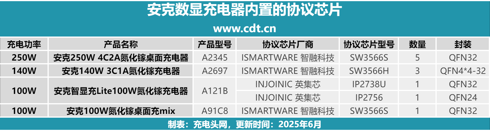

安克数显充电器汇总
根据充电头网拆解数据库显示,在安克四款热门数显充电器中,采用的协议芯片主要来自英集芯和智融科技两大厂商。充电头网也已将文中多款安克数显充电产品的型号、协议芯片以及部分参数如上表所示,详细参数请见下文。

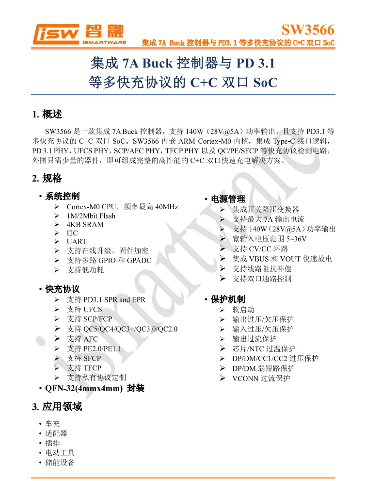

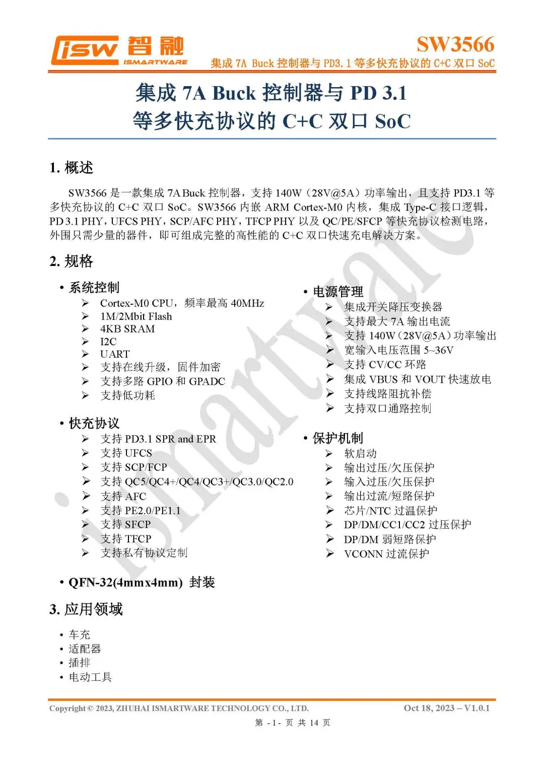

ISMARTWARE 智融科技 SW3566S
智融科技SW3566S是一款集成7A Buck控制器,支持140W(28V@5A)功率输出,且支持PD3.1等多快充协议的C+C双口SoC。
SW3566内嵌ARM Cortex-M0内核,集成Type-C接口逻辑,PD3.1 PHY,UFCS PHY,SCP/AFC PHY,TFCP PHY以及QC/PE/SFCP等快充协议检测电路,外围只需少量的器件,即可组成完整的高性能的C+C双口快速充电解决方案。
SW3566集成了CC/CV模式,双口管理逻辑和母线电压检测,搭配对应的降压开关管和VBUS开关管即可实现双口降压输出。芯片内置的降压转换器工作频率有125KHz、180KHz、333KHz、500KHz,支持PWM和PFM工作模式。输出电流,线损补偿等保护阈值均可通过MCU进行设定,内置的ADC可实现输入输出电压,输出电流,芯片温度等9个通道的数据采样,支持外接MCU进行参数显示。
SW3566支持36V输入电压,最高输出电流7A,芯片内置软启动,输入过压/欠压保护,输出过压/欠压保护,输出过流/短路保护,DP/DM/CC过压保护,芯片过温保护和外接NTC热敏电阻保护,以及限功率保护。芯片采用QFN4*4-32封装。

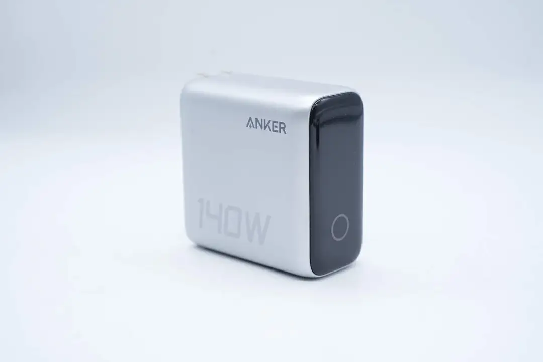

安克140W 3C1A氮化镓充电器
安克新款140W氮化镓充电器采用全新设计语言,机身表面喷涂银灰色漆以及顶部黑色亮面板装饰,不仅整体小巧精致,而且科技感也很足。产品内置智控屏可实时显示各接口充电功率、温度等,可视化设计让用户全程掌控充电状态,实用性更好。
配置3C1A三个接口,C1和C2口均支持140W快充,C3、A1口分别支持40W和33W快充,还支持100W+40W、65W+45W+30W等多组输出策略,并兼容PD、PPS以及新一代UFCS融合快充,兼容性好,满足笔记本/手机/平板/switch/耳机等设备快充需求。

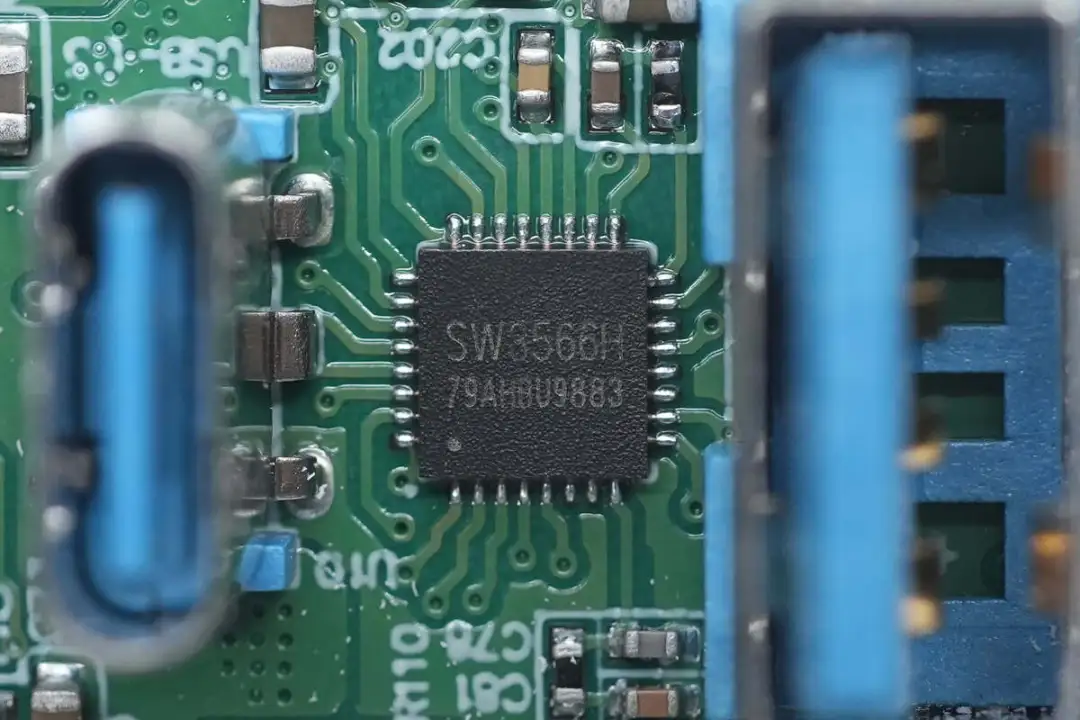

输出使用三颗智融科技SW3566H进行二次降压和控制四口输出,使用了10颗威兆半导体VS4620GEMC进行同步整流降压和作为输出VBUS开关管。东佳和柏瑞凯品牌电容进行散热输出滤波。PCBA模块由多块小板组成,器件间填充导热胶以及覆盖导热垫和散热片,产品由奥海科技代工,做工用料扎实可靠。
内置的协议芯片
ISMARTWARE 智融科技 SW3566H
SW3566H是一款高集成度的多快充协议双口充电SOC芯片,支持USB-C和USB-A接口充电,并支持双口独立限流。芯片内部集成了高效率同步降压转换器,支持20V7A和28V5A输出,支持PD3.1/QC/SCP/UFCS等快充协议,支持快充协议定制,最大支持140W输出功率。
SW3566H集成了CC/CV模式,双口管理逻辑和母线电压检测,搭配对应的降压开关管和VBUS开关管即可实现双口降压输出。芯片内置的降压转换器工作频率为180KHz,支持PWM和PFM工作模式。输出电流,线损补偿等保护阈值均可通过I2C接口进行设定,内置的ADC可实现输入输出电压,输出电流,芯片温度等9个通道的数据采样,支持外接MCU进行参数显示。
SW3566H支持36V输入电压,最高输出电流7A,芯片内置软启动,输入过压/欠压保护,输出过压/欠压保护,输出过流/短路保护,DP/DM/CC过压保护,芯片过热保护和外接NTC热敏电阻保护,以及限功率保护。芯片采用QFN4*4-32封装。

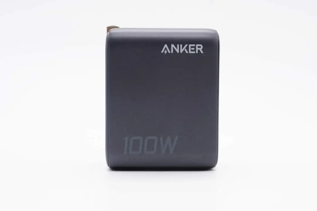

Anker 安克智显充Lite100W氮化镓充电器
安克推出了一款智显充Lite氮化镓充电器,这款充电器支持100W输出功率,采用2C1A接口配置,两个USB-C接口支持100W盲插,三个接口均支持快充,并支持功率智能分配。充电器支持小米90W官方授权协议,两个USB-C口均可为小米手机和平板提供90W Max输出功率。
充电器配有液晶屏幕,支持三个接口功率显示。通过触摸按键操作,可进行屏幕方向翻转,切换总输出功率显示,单个接口功率显示,充电器温度显示,便于用户了解设备充电状态。屏幕还可记录充电器使用时长,具备18个月无忧质保。

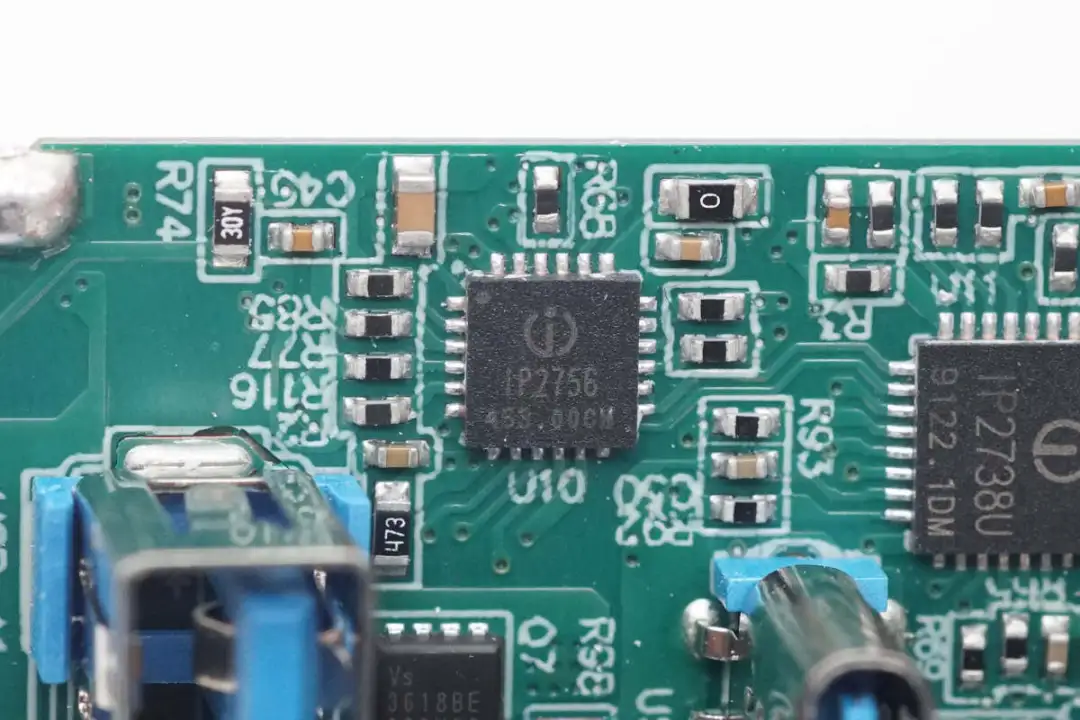

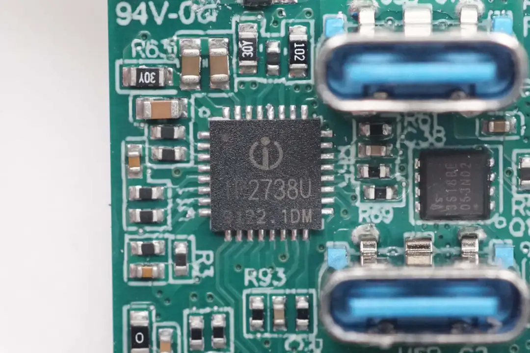

充电头网通过拆解了解到,这款充电器采用PFC+反激电源拓扑,PFC控制器,主控芯片和同步整流控制器均来自矽力杰。输出使用英集芯IP2738U+IP2756进行协议控制,其中两个USB-C接口的协议芯片采用英集芯IP2738U这款协议芯片,支持小米90W澎湃秒充;A口协议芯片采用英集芯IP2756。PCBA模块两面均设有散热片,内部打胶填充加强导热,提升散热性能。

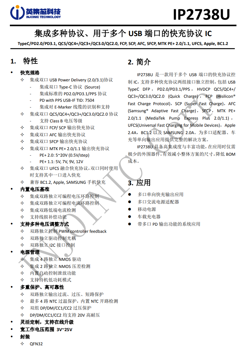

INJOINIC 英集芯 IP2738U
英集芯IP2738U是一款适用于多个USB端口的快充协议控制芯片,支持双口18-140W快充应用,具备独立的反馈控制,具备独立的USB PD控制,IP2738U为IP2738的升级款,在IP2738的基础上增添了UFCS通用快充协议。
英集芯IP2738U集成了双口USB PD3.1与市面上主流的快充协议,集成了双口Type-C与对E-Marker线缆的识别和支持,通过了UFCS融合快充认证,并向下兼容BC1.2、APPLE、SAMSUNG等手机快充。
在IP2738U的内部集成了双路独立可编程的电压、电流环路控制与双路低端电流检测,支持线损补偿功能。IP2738U支持多种电压调整方式,可双路独立控制PWM controller feedback、支持双路独立驱动控制光耦与I2C接口控制。其集成4路独立NMOS驱动与2路独立NMOS压差检测,内置自动控制泄放功能与支持待机低功耗模式。
同时IP2738U具备双路独立输出过流、过压、短路保护与最多4路NTC过温保护,内置NTC开路检测,支持双组DP/DM/CC1/CC2过压保护且均支持20V高耐压,最大程度保护设备的安全。
IP2738U可以根据不同的使用需求与场景进行灵活定制,并支持在线升级,可在3V~25V的电压下稳定的进行工作,采用QFN32进行封装,可广泛应用在多口充电适配器、移动电源、车充等单向输出应用中。

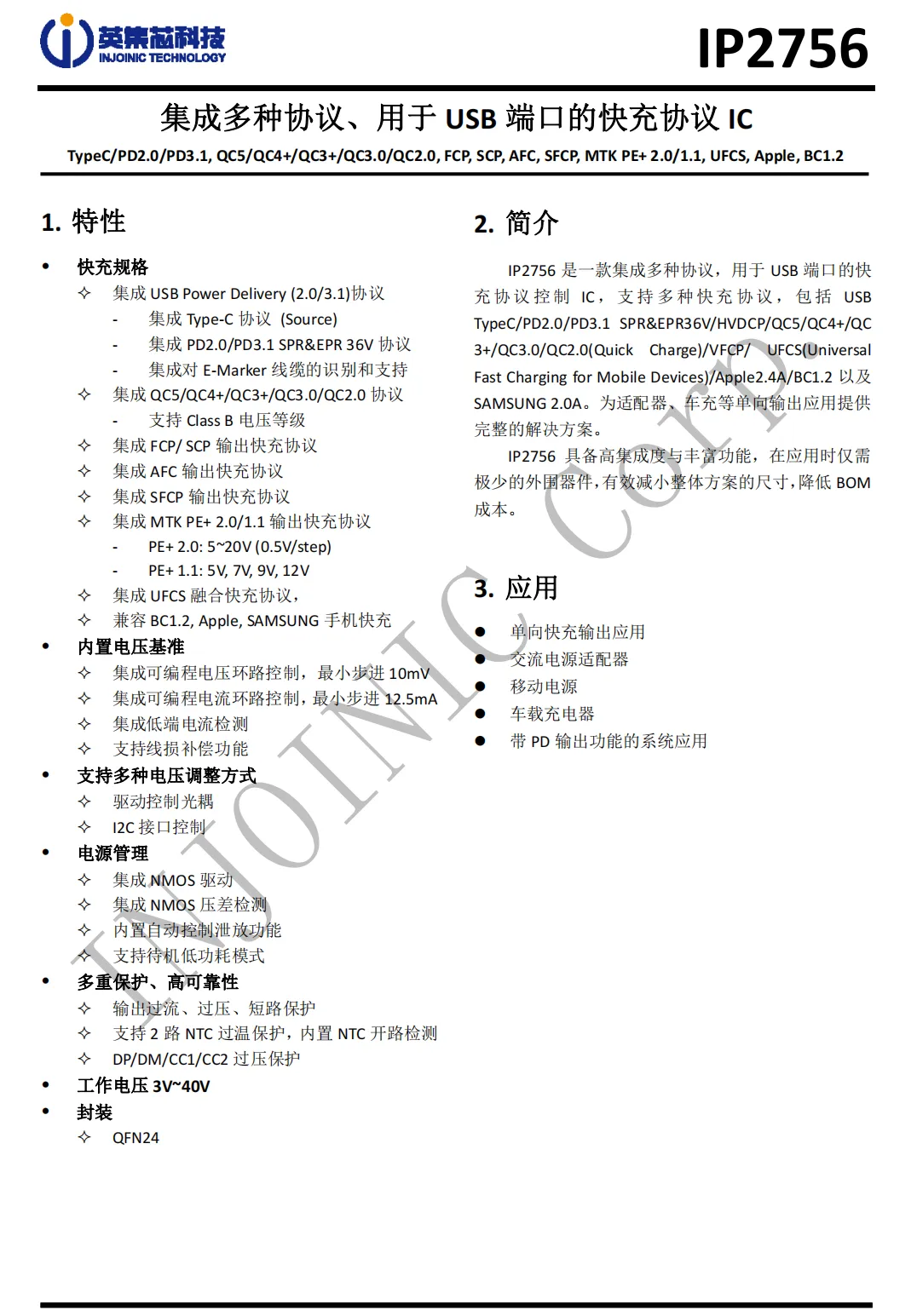

INJOINIC 英集芯 IP2756
英集芯 IP2756 是一款集成多种协议,用于 USB 端口的快充协议控制 IC,支持多种快充协议,包括 PD2.0/PD3.1 SPR&EPR36V、HVDCP、QC5/4+/3+/3.0/2.0、FCP、SCP,AFC,UFCS、Apple 2.4A、BC1.2 以及 SAMSUNG 2.0A。为适配器、车充等单向输出应用提供完整的解决方案。
IP2756 提供了更高的耐压等级,支持 EPR 28V~36V精简外围的设计,通过扩展可以支持EPR48V并提供更大的存储空间。在多协议应用上,客户不用再做协议的取舍,能够提供更高的ESD防护能力,有效提升产品可靠性,支持更大的电流范围。
英集芯IP2756采用QFN24进行封装,具有高度集成与各种丰富的功能,在应用时仅需少量的外部器件即可实现全部的功能,有效减少整体方案尺寸,大大降低BOM成本,可广泛应用在充电适配器、移动电源、车载充电器以及带PD输出功能系统应用中。

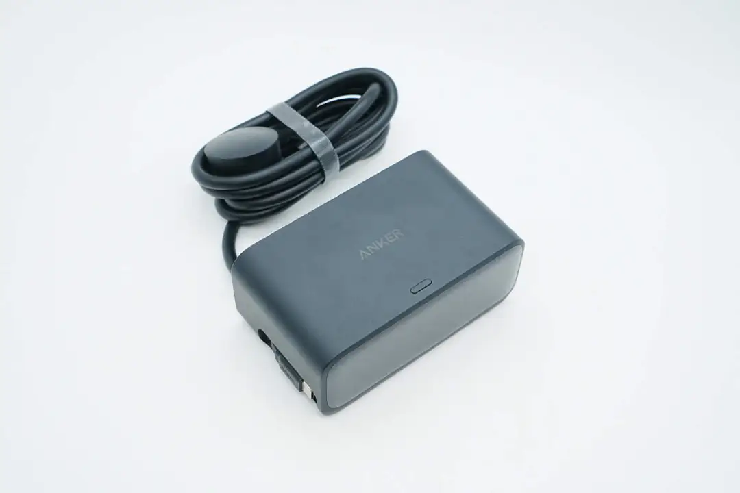

安克100W氮化镓桌面充mix
安克氮化镓桌面充自带两条伸缩线,长度为70cm,支持100W PD快充和华为66W SCP超级快充。机身侧面设有USB-C和USB-A接口,分别支持100W和12W输出功率。机身正面设有液晶屏幕,支持充电器功率和温度显示,便于消费者了解桌面充输出状态和当前温度。桌面充还设有两个新国标五孔插孔,支持2500W功率。

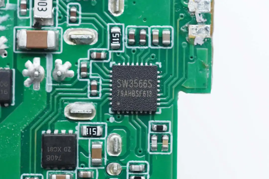

充电头网通过拆解了解到,安克氮化镓桌面充内部使用瑞萨iW3627-00+iW610-01C单级高PF电源方案,搭配使用镓未来G2N70R150TA-H氮化镓开关管。输出使用智融科技SW3566S降压。小华半导体HC32F420JAUB MCU用于屏幕驱动。PCBA模块整体打胶填充加强散热,做工用料扎实可靠。
SW3566集成了CC/CV模式,双口管理逻辑和母线电压检测,搭配对应的降压开关管和VBUS开关管即可实现双口降压输出。芯片内置的降压转换器工作频率有125KH、180KH、333KH、500KH,支持PWM和PFM工作模式。输出电流,线损补偿等保护阈值均可通过MCU进行设定,内置的ADC可实现输入输出电压,输出电流,芯片温度等9个通道的数据采样,支持外接MCU进行参数显示。
