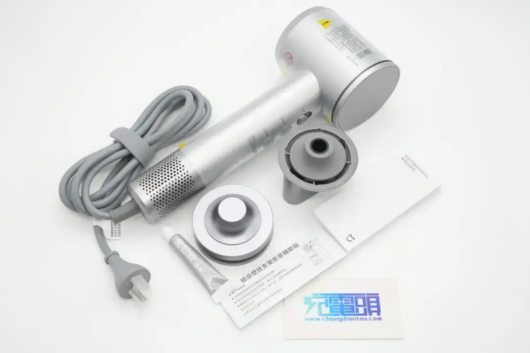

产品包装内含吹风机、风嘴、磁吸壁挂支架和说明书,配件齐全,满足日常干发需求。

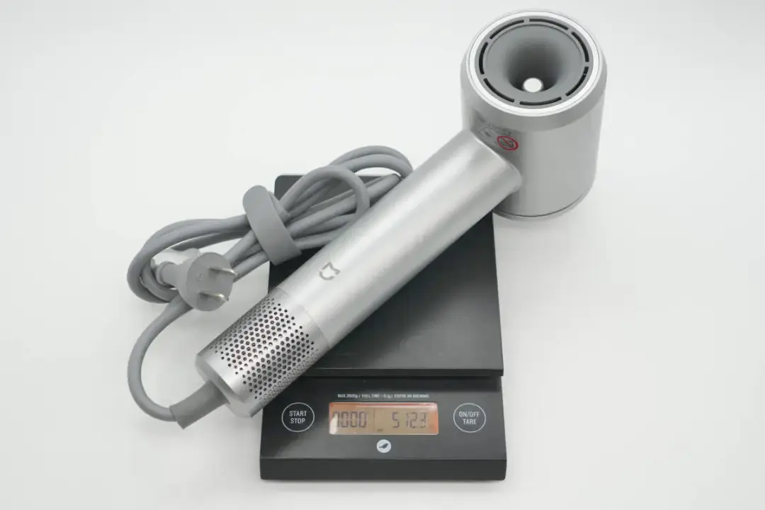

另外实测吹风机机身长度约为250mm,重量约为512.3g。
