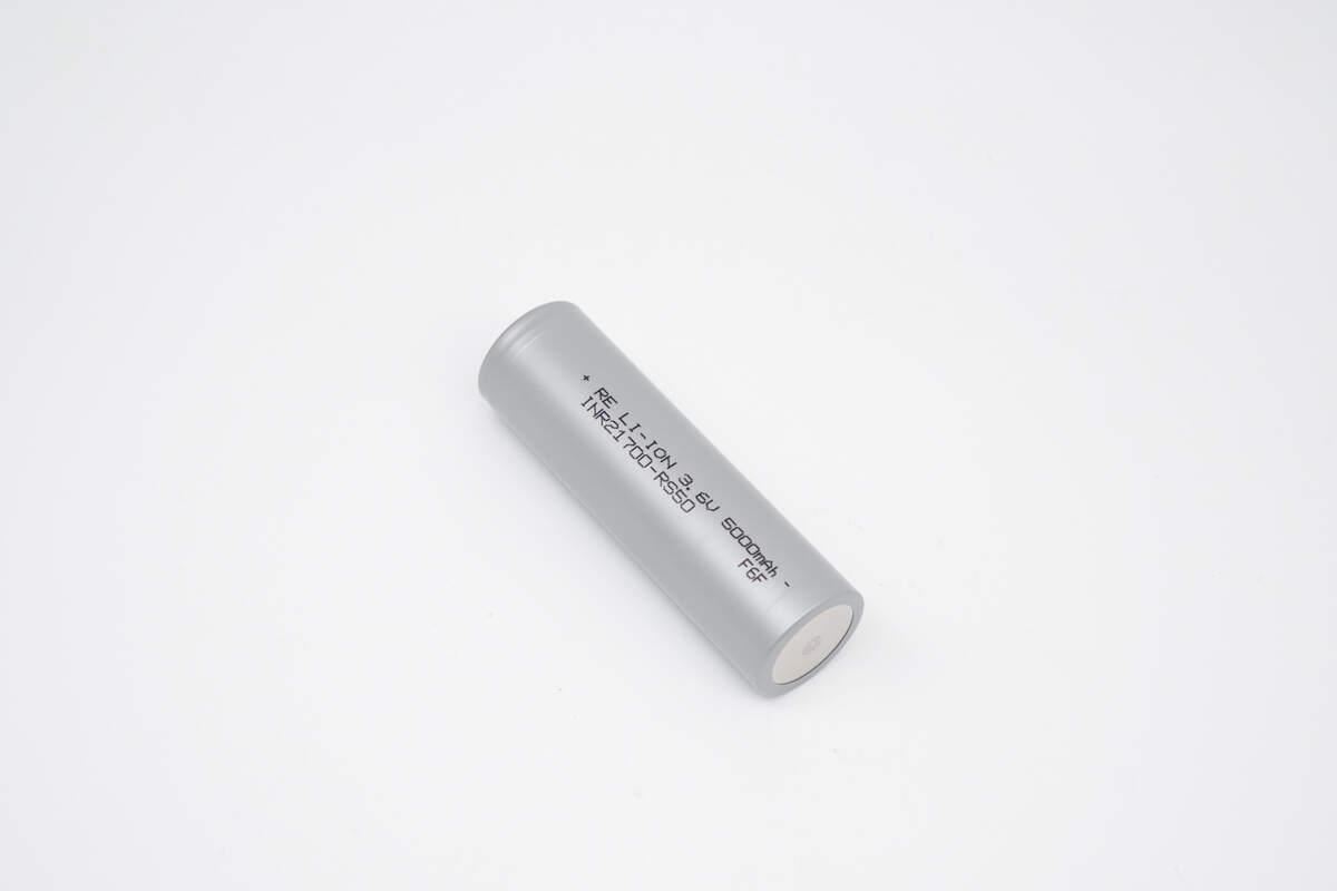

电芯采用银灰色热缩膜,表面光滑无破损,印有电芯基础信息。
品牌:RELIANC 睿恩新能源;型号:INR21700-RS50;标称电压:3.6V;标称容量:5000mAh。

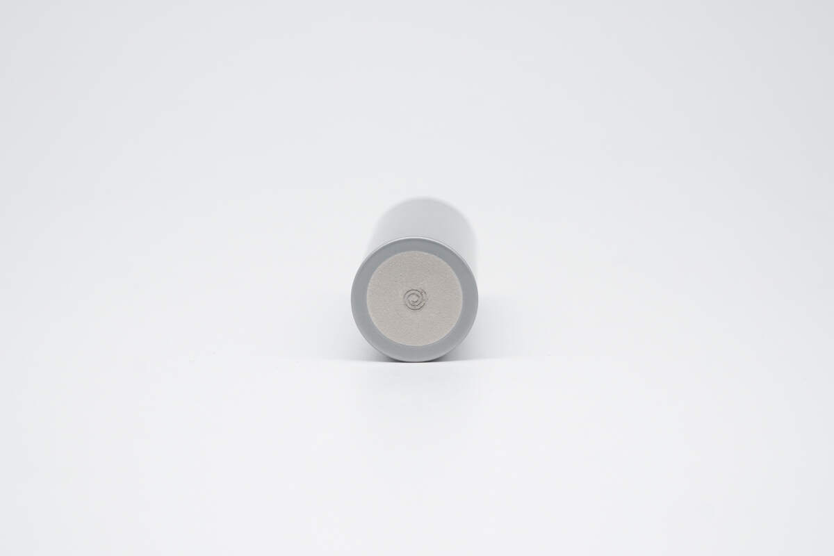

睿恩新能源INR21700-RS50全极耳电芯正极盖帽为合金材质,平头设计,顶部可见三泄气孔。
睿恩新能源INR21700-RS50全极耳电芯极采用阳极氧化工艺处理的合金金属材质制作,耐用防腐。表面光洁无污渍,也无氧化痕迹。

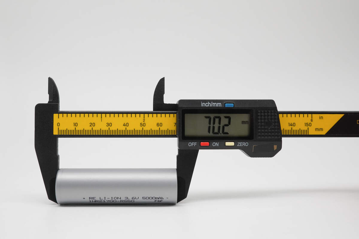

使用塑胶卡尺测得,电芯高度约为 70.2mm。

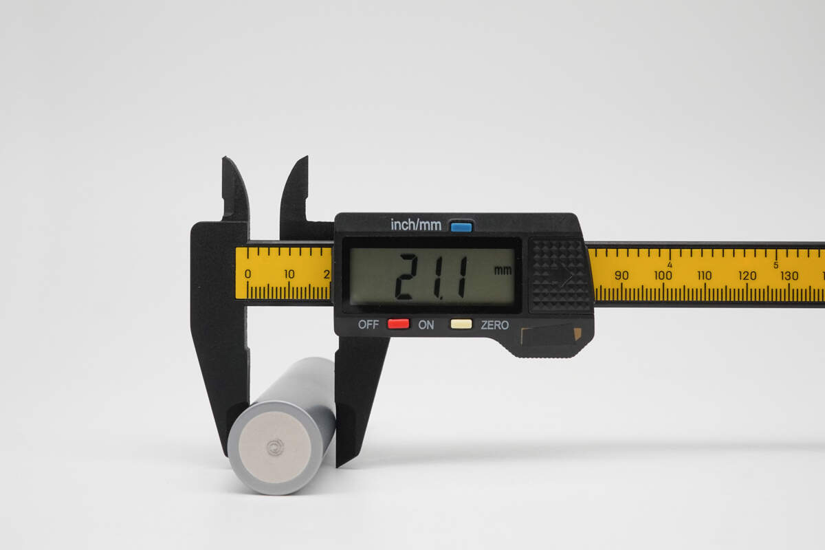

使用塑胶卡尺测得,电芯直径约为 21.1mm。
重量约为 66.3g。

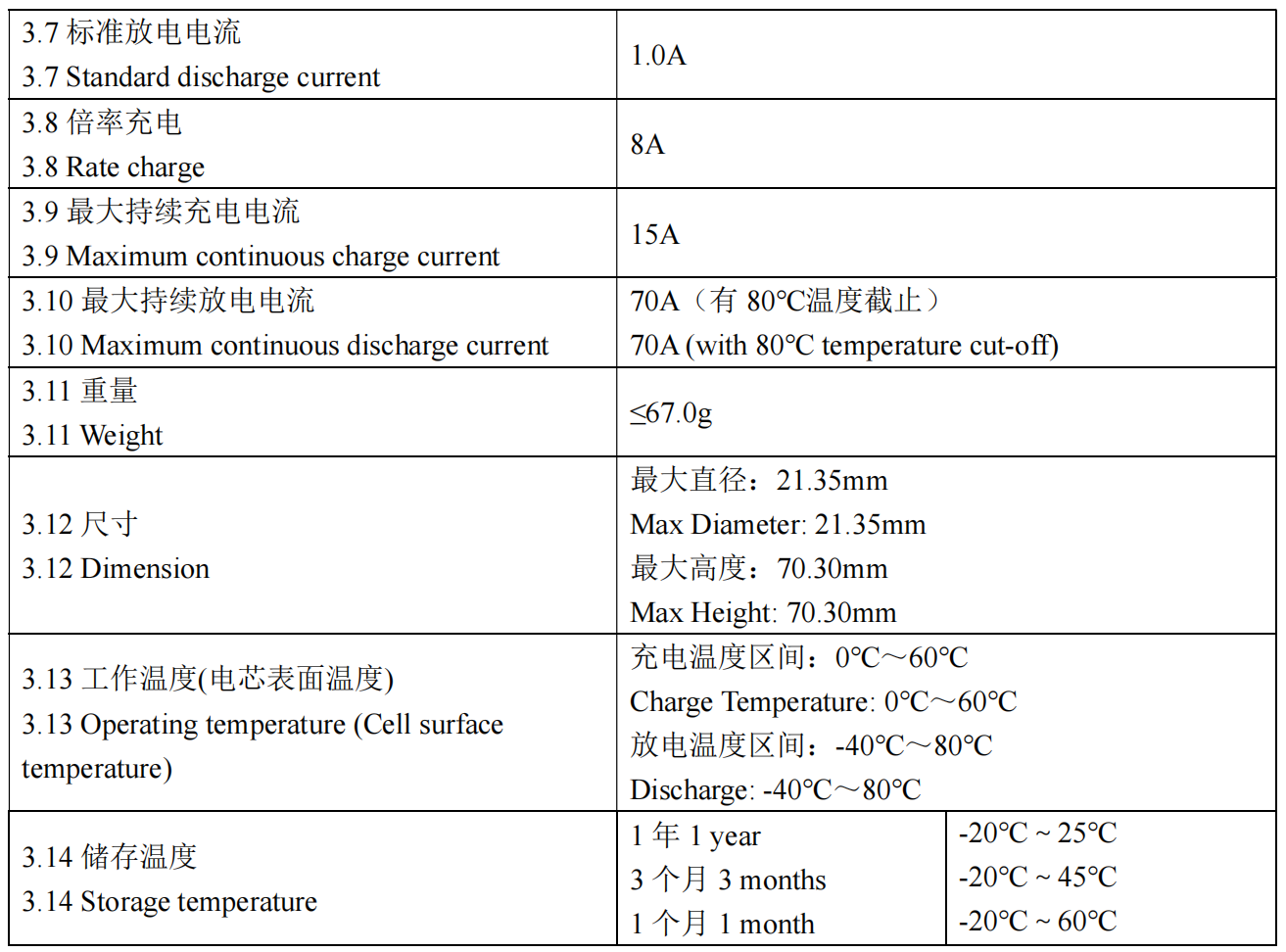

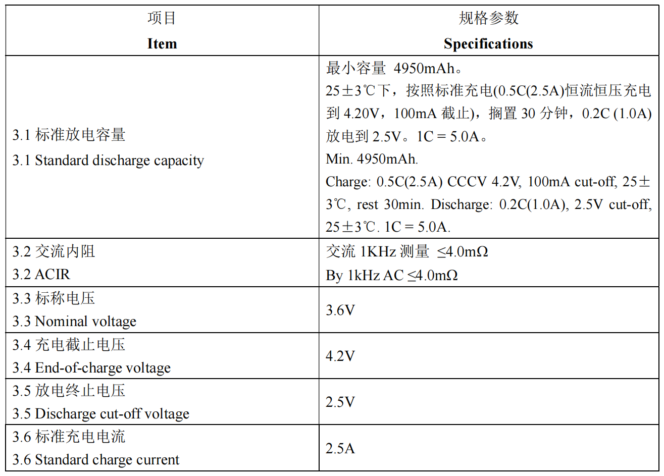

通过规格书查询到基础信息。
通过规格书查询基础信息,这款电芯最小放电容量 4950mAh,交流内阻1KHz ≤4.0mΩ ,标称电压 3.6V ,充电截止电压 4.2V ,放电终止电压 2.5V ;标准充电电流 2.5A ,标准放电电流 1.0A ,倍率充电 8A ,最大持续充电电流 15A ,最大持续放电电流 70A(80℃截止) ;重量≤67.0g ,最大直径 21.35mm 、高度 70.30mm ;工作温度充电 0 - 60℃、放电 -40-80℃ ,储存温度依时长不同。

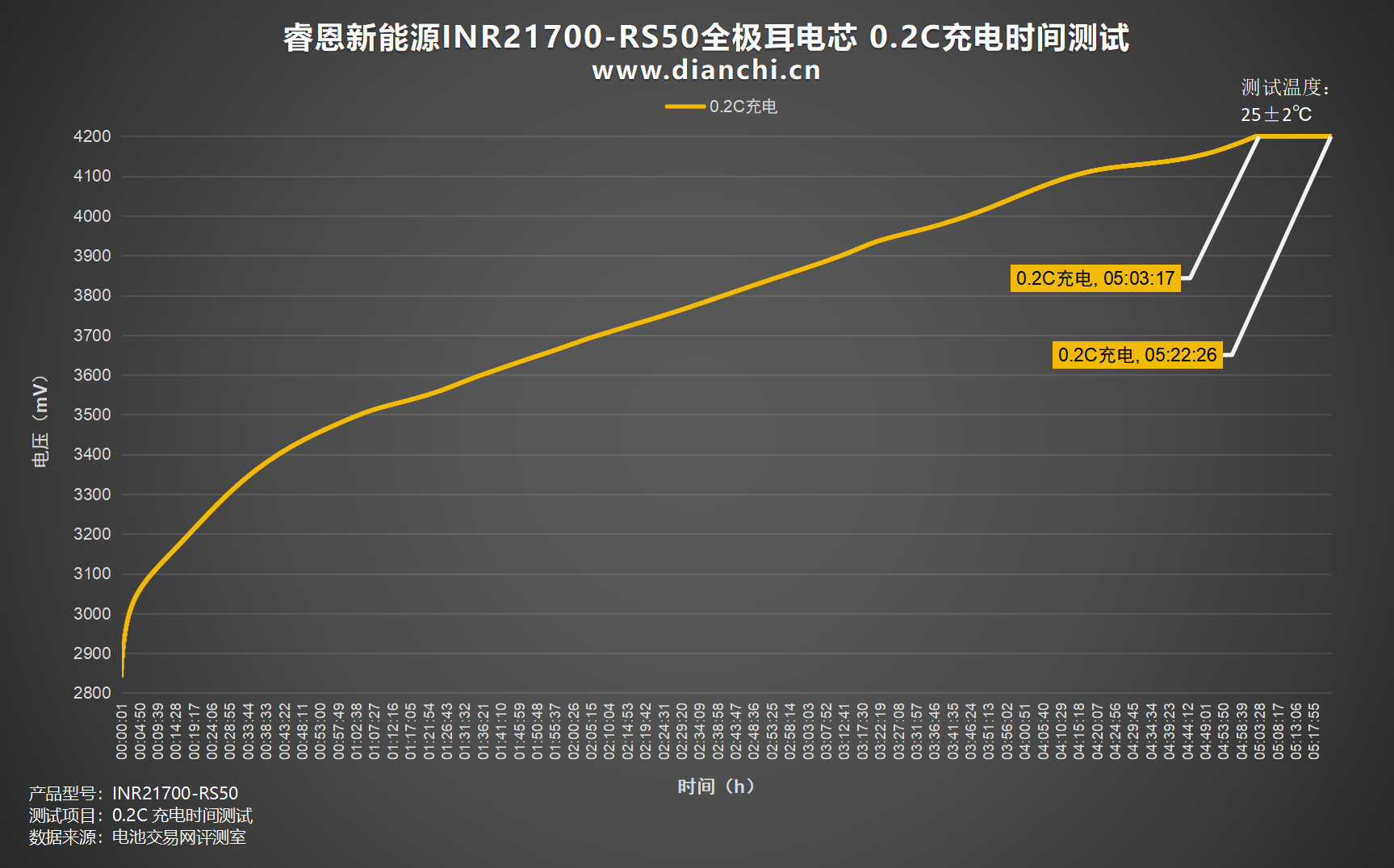

0.2C充电
绘制出折线图,设置电流为 1000mA,0.2C为睿恩新能源INR21700-RS50全极耳电芯充电,充电截止电压为 4.2V,充至4.2V时间约为5小时3分钟,涓流完全充满时间约为5小时22分钟。

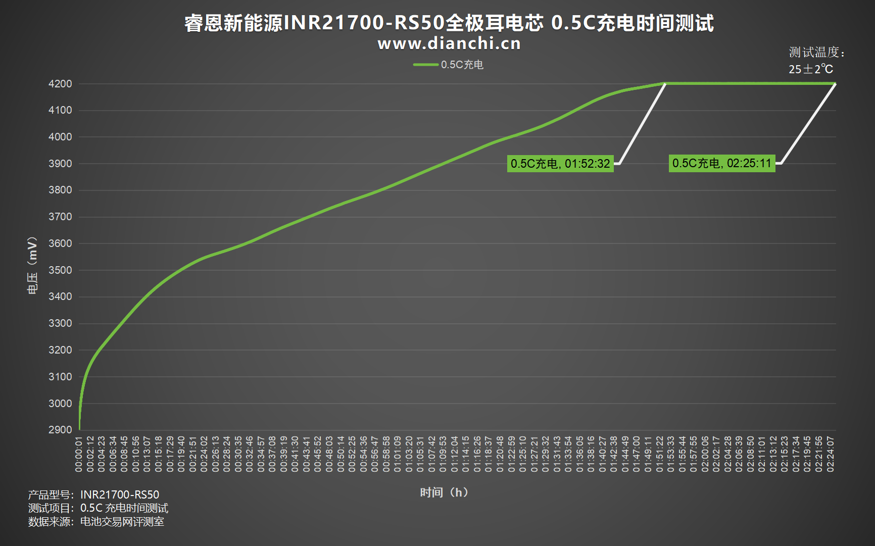

0.5C充电
绘制出折线图,设置电流为 2500mA,0.5C为睿恩新能源INR21700-RS50全极耳电芯充电,充电截止电压为 4.2V,充至4.2V时间约为1小时52分钟,涓流完全充满时间约为2小时25分钟。

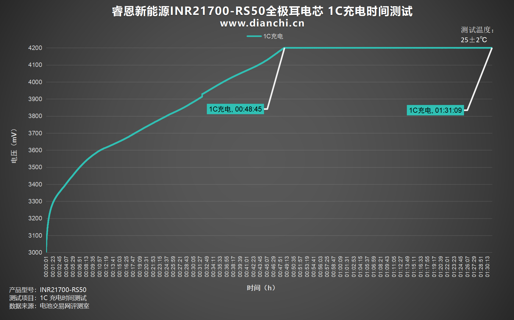

1C充电
绘制出折线图,设置电流为 5000mA,1C为睿恩新能源INR21700-RS50全极耳电芯充电,充电截止电压为 4.2V,充至4.2V时间约为48分钟,涓流完全充满时间约为1小时31分钟。

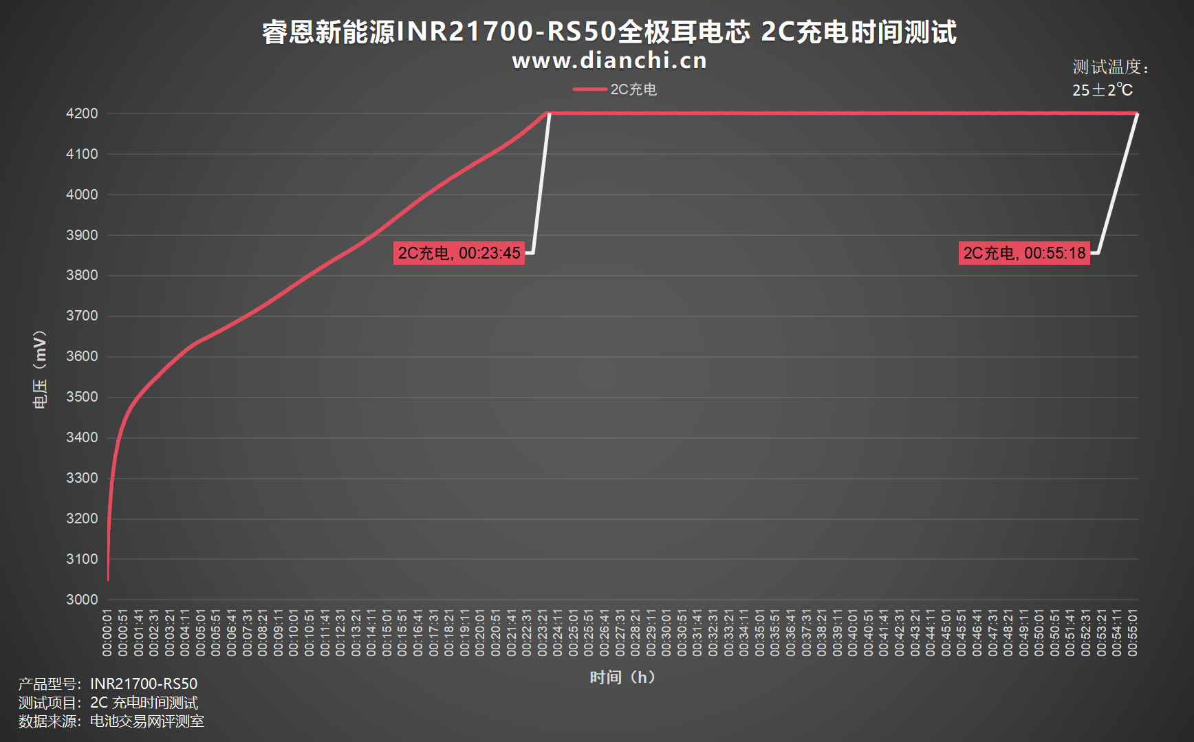

2C充电
绘制出折线图,设置电流为 10000mA,2C为睿恩新能源INR21700-RS50全极耳电芯充电,充电截止电压为 4.2V,充至4.2V时间约为23分钟,涓流完全充满时间约为55分钟。

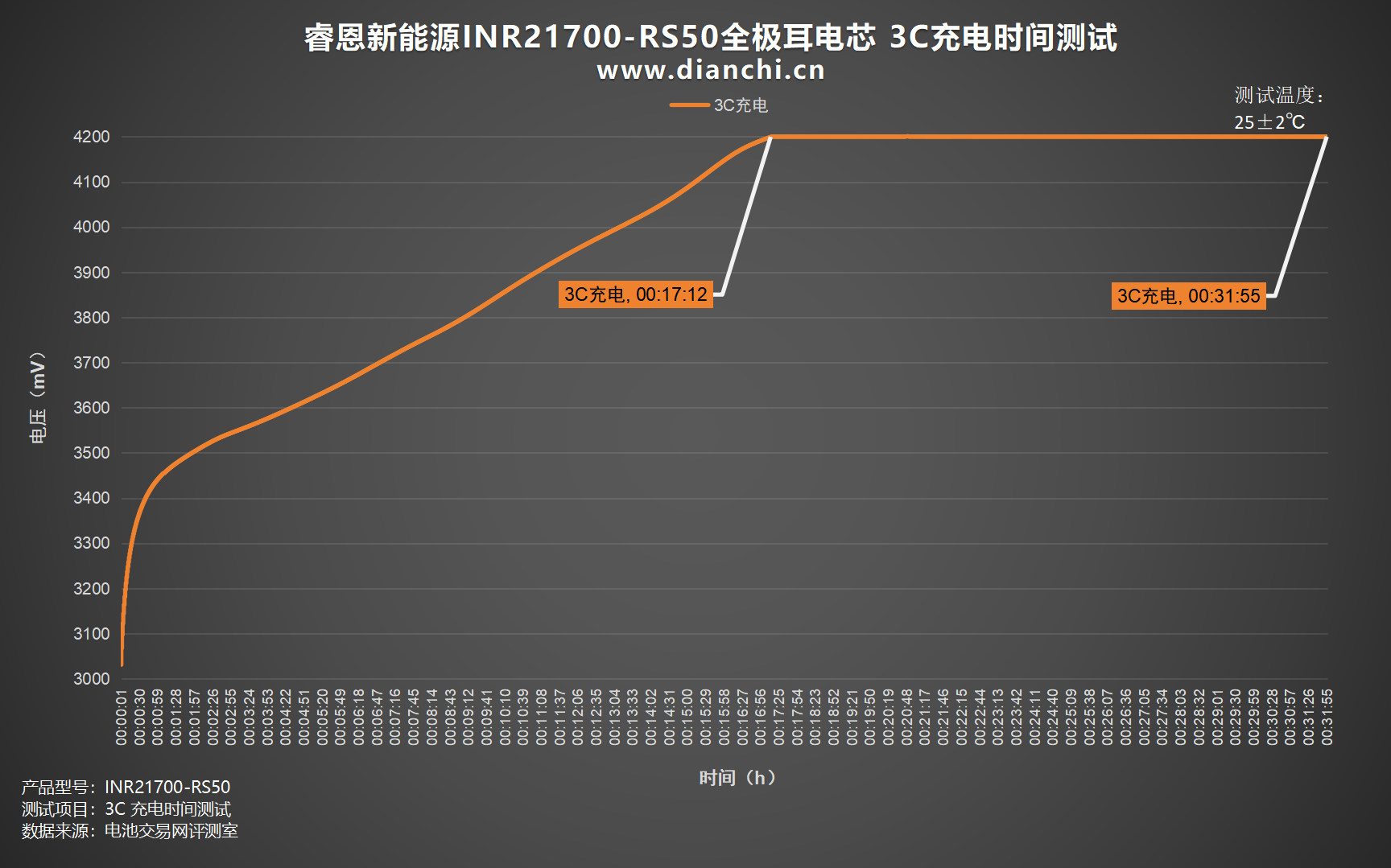

3C充电
绘制出折线图,设置电流为 15000mA,3C为睿恩新能源INR21700-RS50全极耳电芯充电,充电截止电压为 4.2V,充至4.2V时间约为17分钟,涓流完全充满时间约为31分钟。

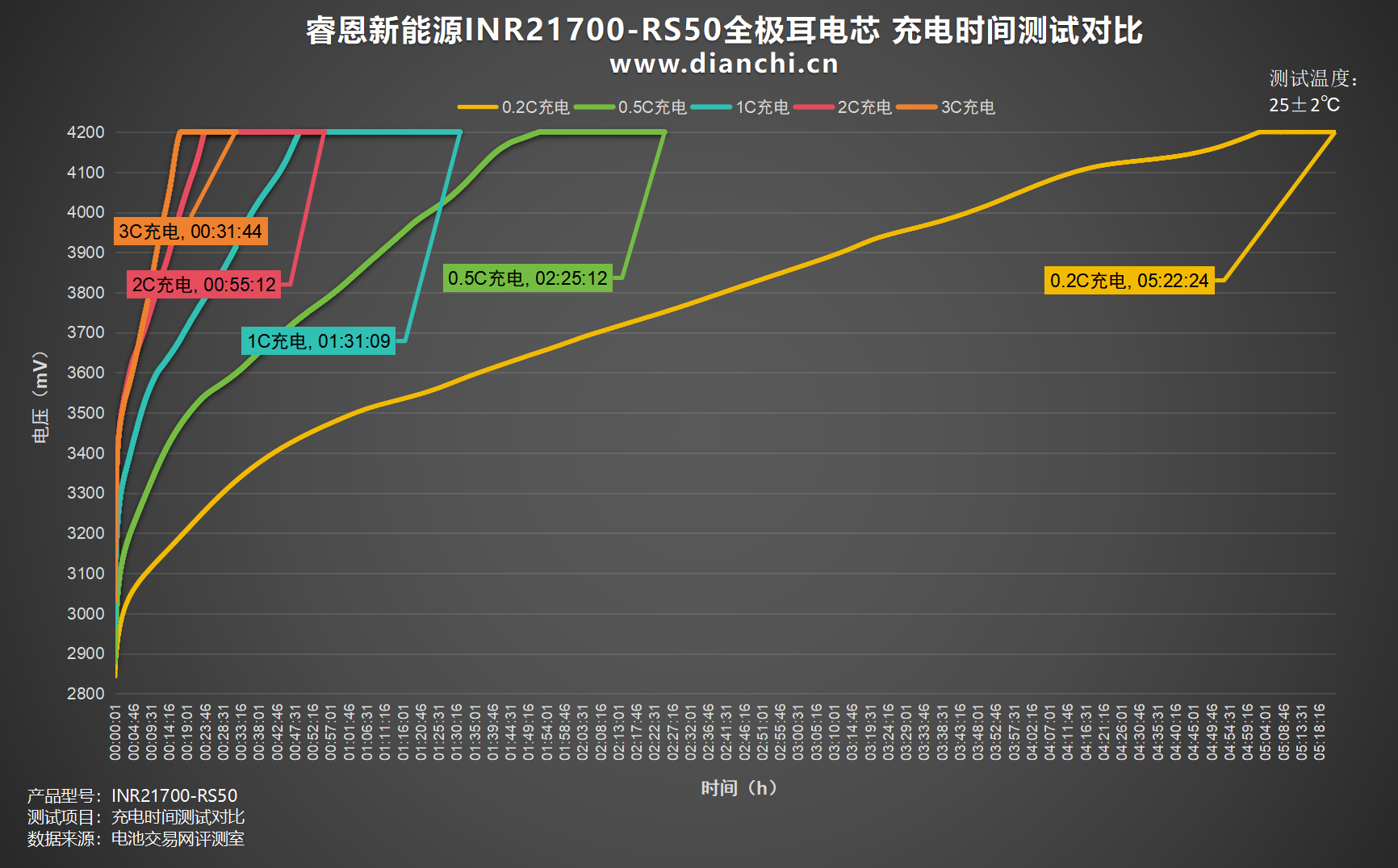

将所测数据汇总至曲线图,可以看到充电时间最快的是3C倍率,完全充满仅用时31分钟,其次的是2C充电,耗时55分钟,1C倍率则为1小时31分钟,得益于全极耳结构,充电速度大大提升,充电速度拉满。

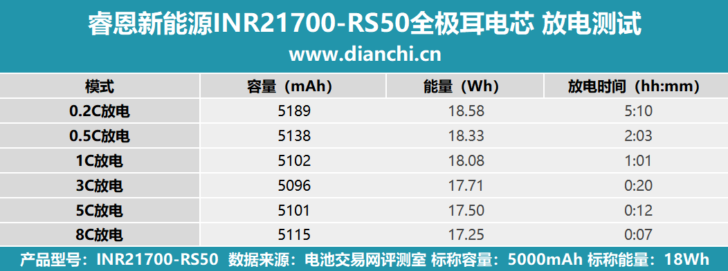

放电测试阶段将使用恒流放电,统计其总耗时及其放出容量及能量数值。
0.2C放电
绘制出折线图,设置电流为 1000mA,0.2C为睿恩新能源INR21700-RS50全极耳电芯放电,均压 3.58V,放到截止电压为2.5V,耗时约5小时10分钟,放出容量5189mAh,放出能量18.58Wh。

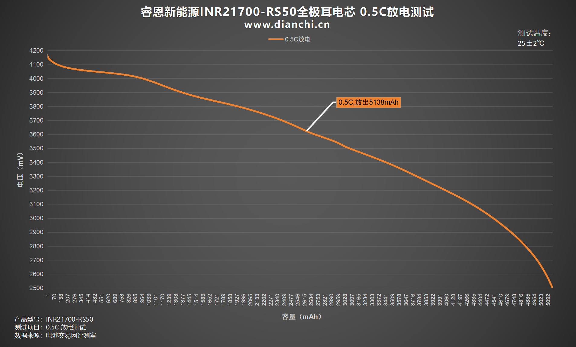

0.5C放电
绘制出折线图,设置电流为 2500mA,0.5C为睿恩新能源INR21700-RS50全极耳电芯放电,均压 3.57V,放到截止电压为2.5V,耗时约2小时3分钟,放出容量5138mAh,放出能量18.33Wh。

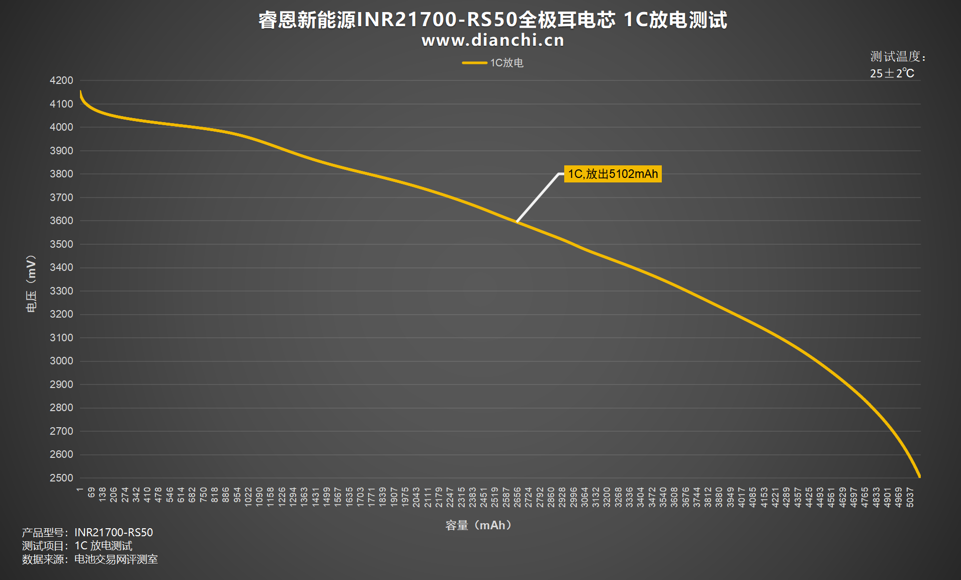

1C放电
绘制出折线图,设置电流为 5000mA,1C为睿恩新能源INR21700-RS50全极耳电芯放电,均压 3.54V,放到截止电压为2.5V,耗时约1小时1分钟,放出容量5102mAh,放出能量18.08Wh。

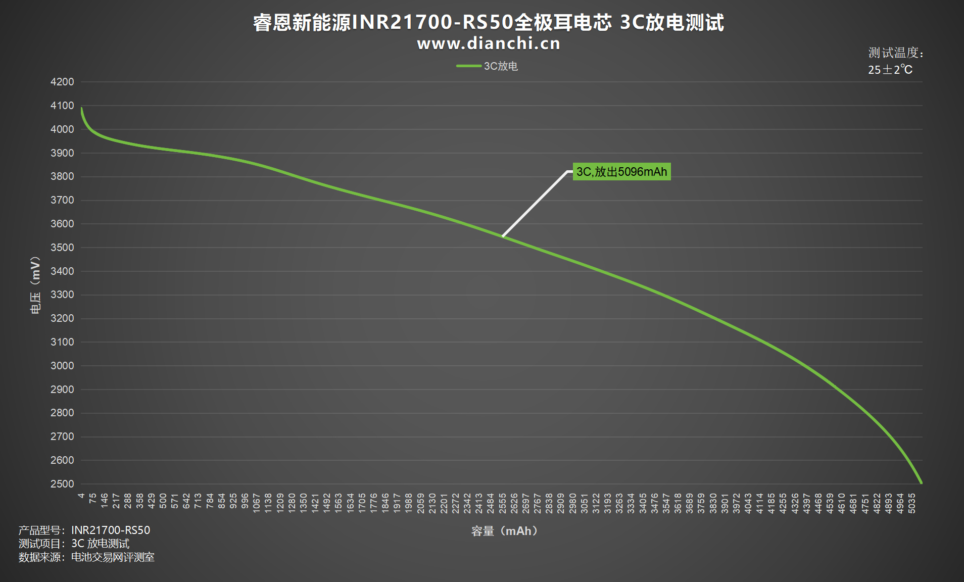

3C放电
绘制出折线图,设置电流为 15000mA,3C为睿恩新能源INR21700-RS50全极耳电芯放电,均压 3.48V,放到截止电压为2.5V,耗时约20分钟,放出容量5096mAh,放出能量17.71Wh。
5C放电
绘制出折线图,设置电流为 25000mA,5C为睿恩新能源INR21700-RS50全极耳电芯放电,均压 3.43V,放到截止电压为2.5V,耗时约12分钟,放出容量5101mAh,放出能量17.50Wh。

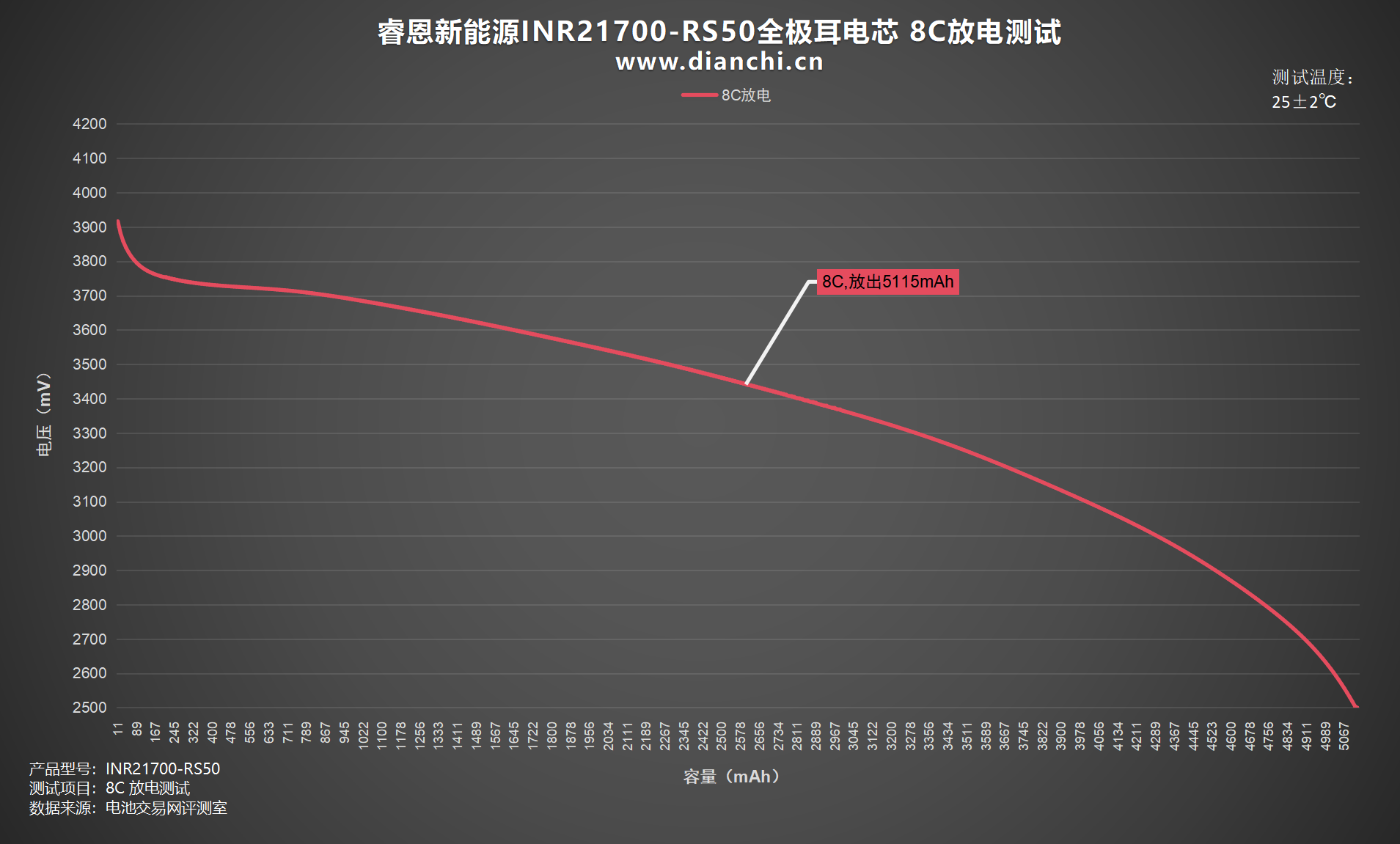

8C放电
绘制出折线图,设置电流为 40000mA,8C为睿恩新能源INR21700-RS50全极耳电芯放电,均压 3.37V,放到截止电压为2.5V,耗时约7分钟,放出容量5115mAh,放出能量17.25Wh。

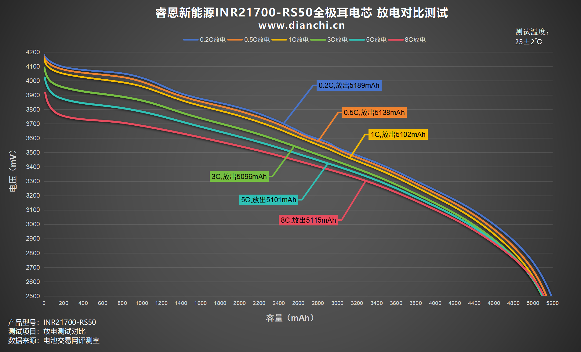

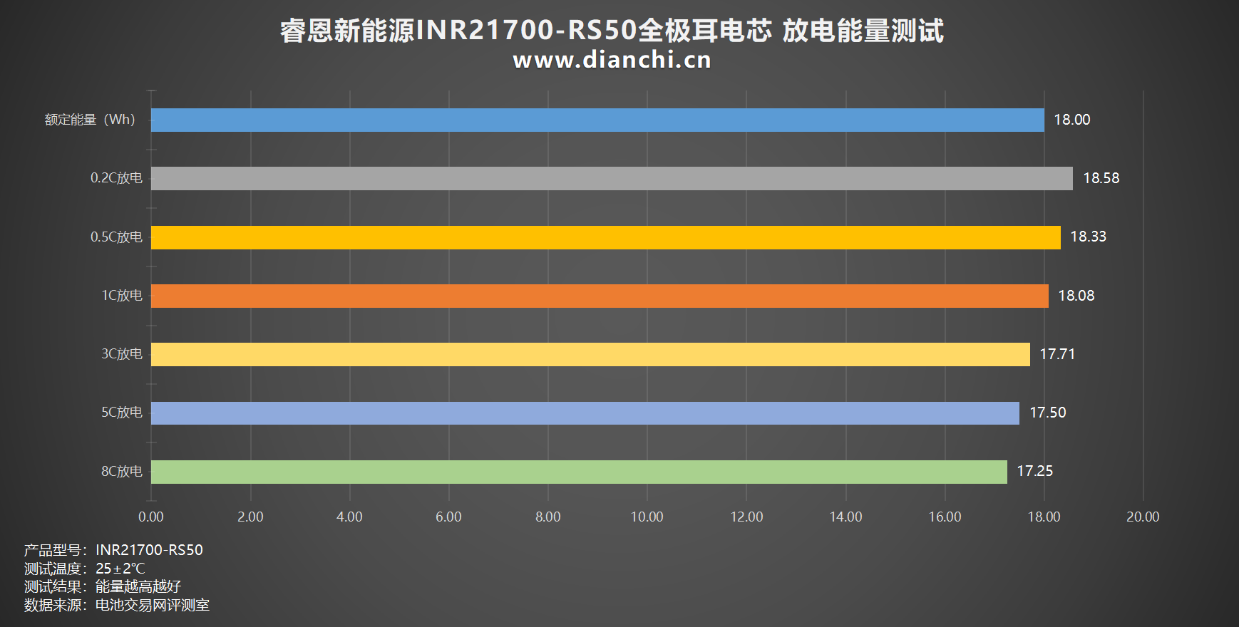

将数据汇总至表格,可以看到所测放电倍率放出容量基本都超过了5100mAh,放出能量最高可达18.58Wh,表现优秀。
再来详细看看放电能量表现,整体放电能量在17.25-18.58Wh区间,在1C放电倍率以内放电能量均能保持在18Wh以上,其余倍率在17Wh左右,整体差异不大。
将所测倍率汇总成曲线图,可以看到在多个倍率下放电容量没有低于5000mAh,多数倍率放出容量超5100mAh,远超标称容量,表现亮眼。

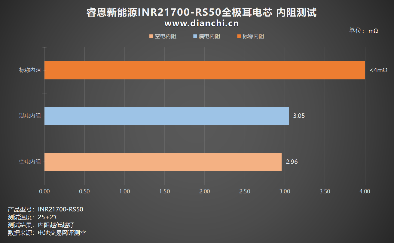

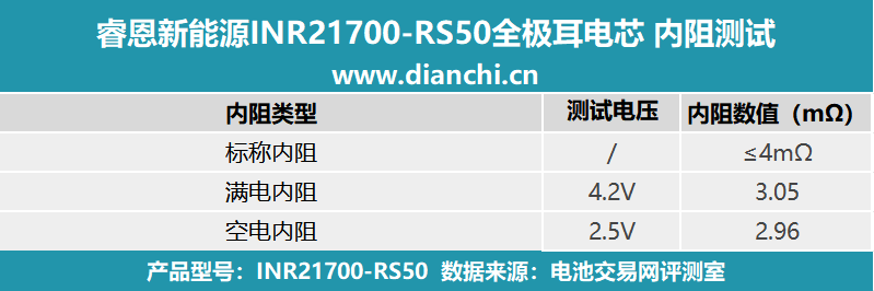

内阻测试
内阻测试部分,电池交易网将使用内阻测试仪器,分别测试 满电内阻 与 空电内阻。
将测试数据汇总至表格,可以看到满电内阻电压为 4.2V,空电内阻电压则为 2.5V,睿恩新能源INR21700-RS50全极耳电芯标称内阻为≤4mΩ。
绘制出柱状图,可以看到 4.2V满电内阻为 3.05mΩ,2.5V空电内阻为 2.96mΩ,在两种电压下电芯内阻差距不大,同时远低于标称内阻,表现优秀。

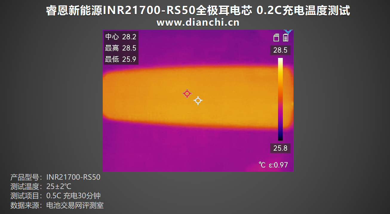

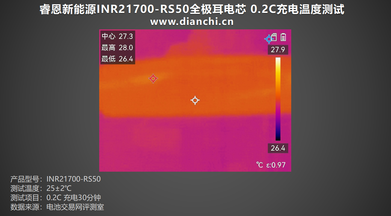

0.2C充电
将睿恩新能源INR21700-RS50全极耳电芯以0.2C倍率进行充电30分钟,表面最高温度为27.3℃左右。

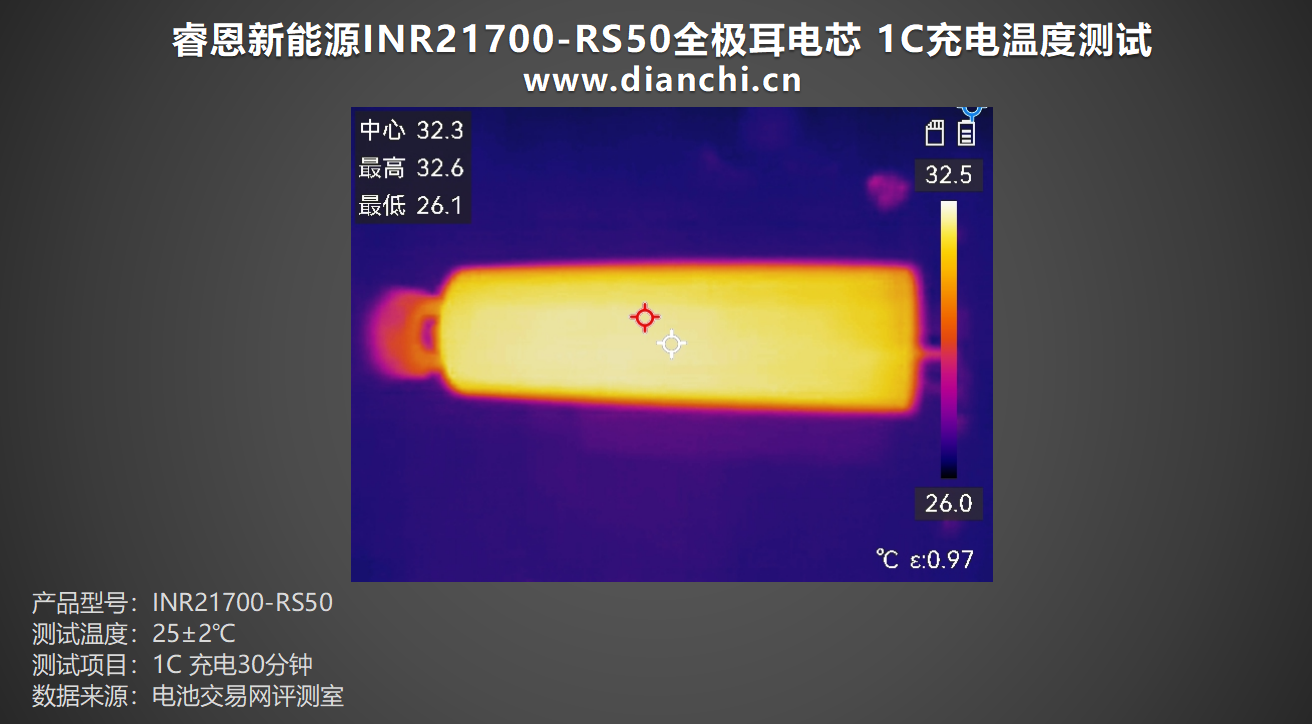

1C充电
将睿恩新能源INR21700-RS50全极耳电芯以1C倍率进行充电30分钟,表面最高温度为32.6℃左右。

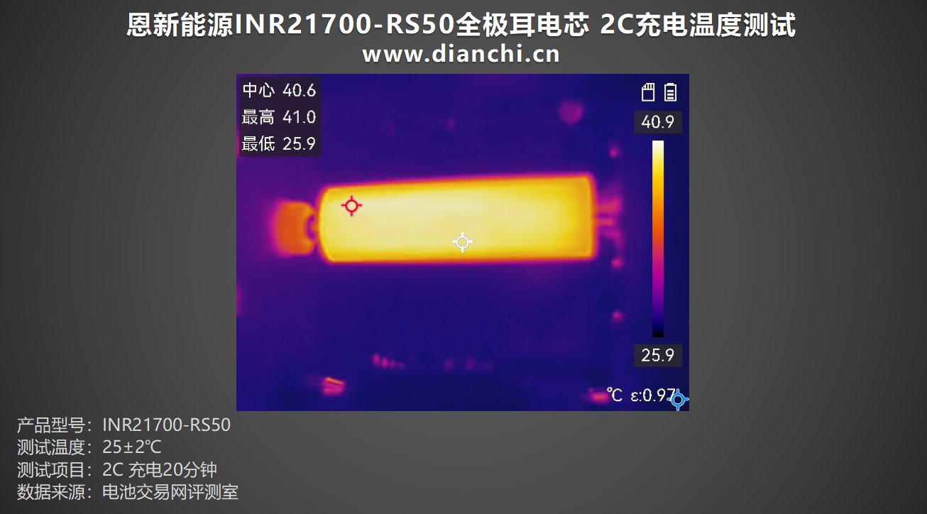

2C充电
将睿恩新能源INR21700-RS50全极耳电芯以2C倍率进行充电20分钟,表面最高温度为41℃左右。

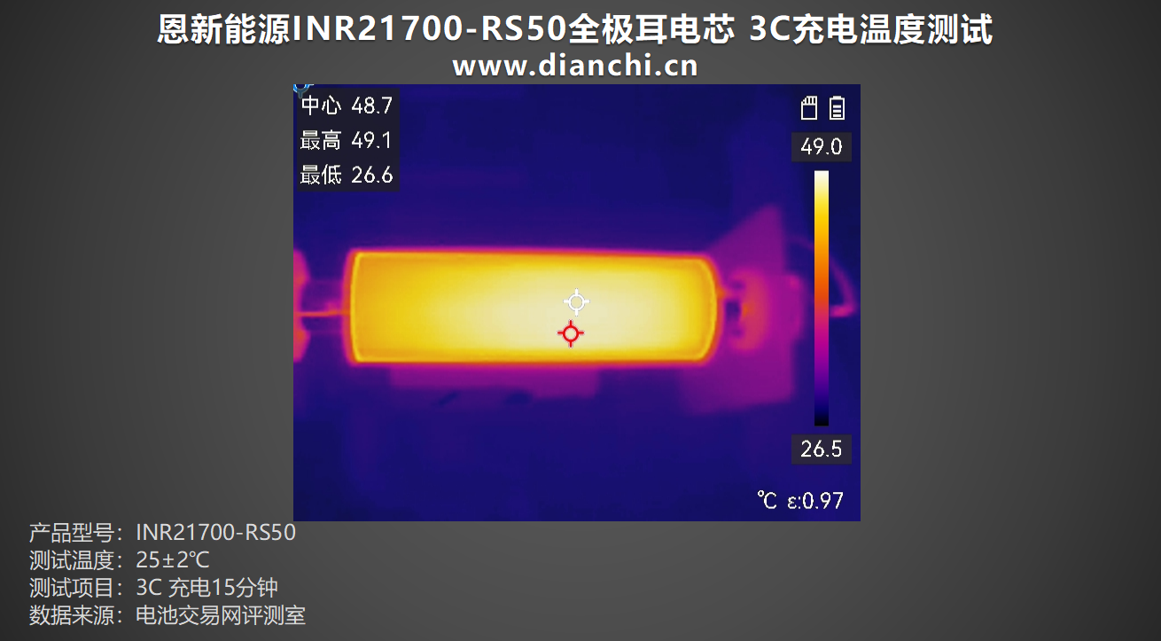

3C充电
将睿恩新能源INR21700-RS50全极耳电芯以3C倍率进行充电15分钟,表面最高温度为49.1℃左右。

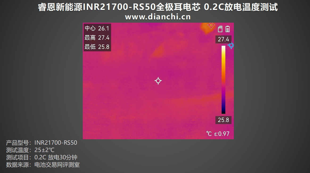

0.2C放电
将睿恩新能源INR21700-RS50全极耳电芯以0.2C倍率进行放电30分钟,表面中心温度为26.1℃左右。

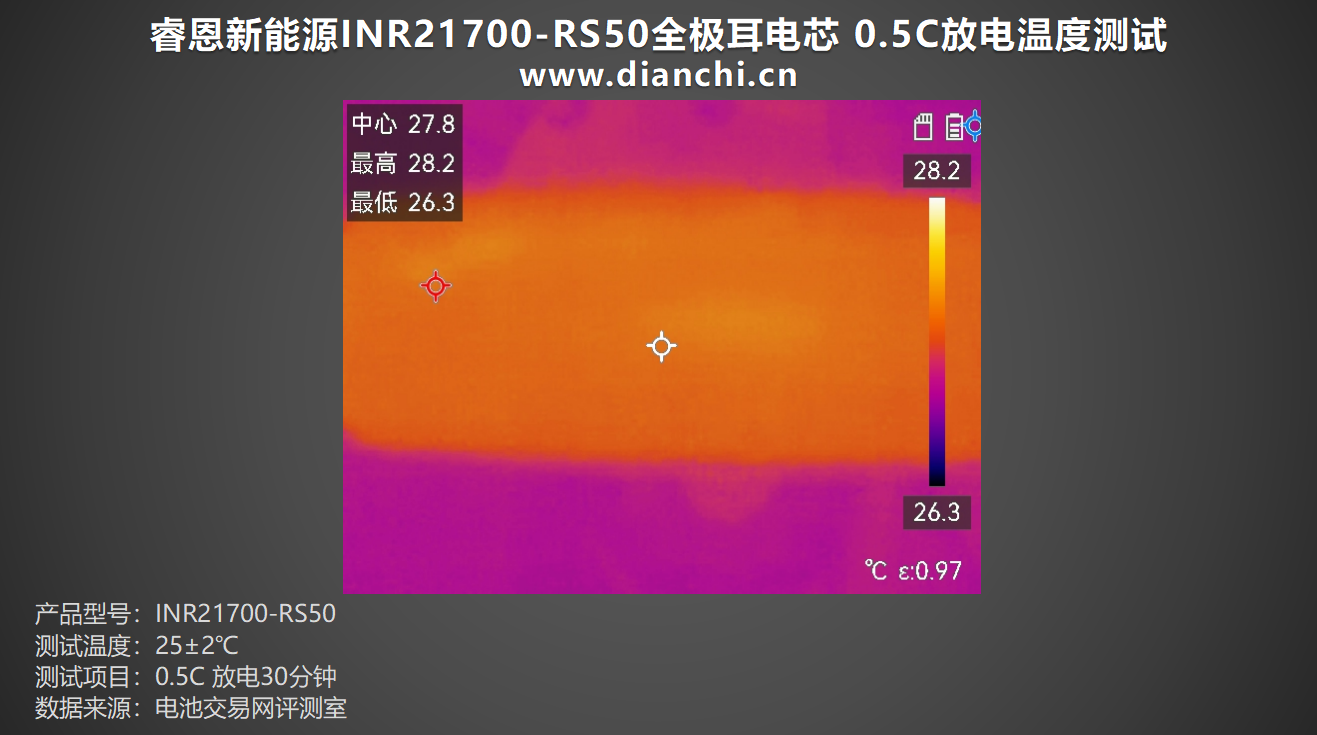

0.5C放电
将睿恩新能源INR21700-RS50全极耳电芯以0.5C倍率进行放电30分钟,表面最高温度为28.2℃左右。

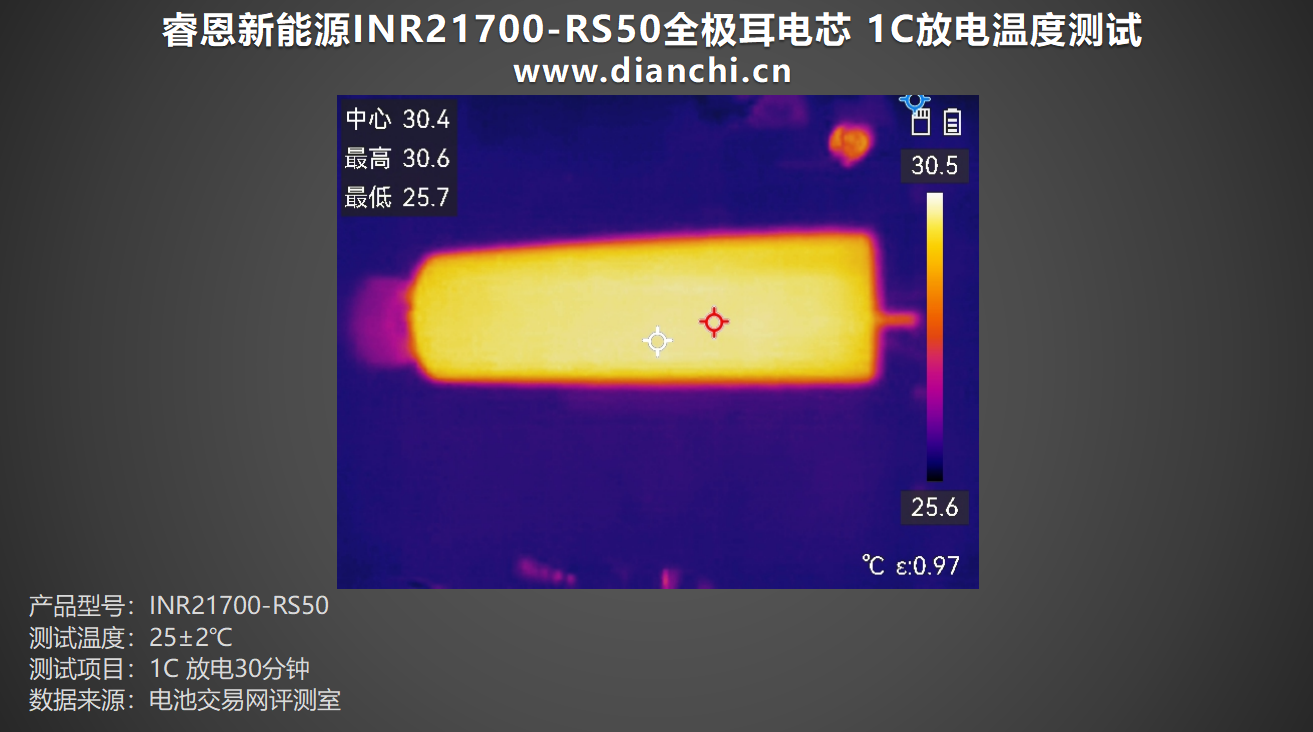

1C放电
将睿恩新能源INR21700-RS50全极耳电芯以1C倍率进行放电30分钟,表面最高温度为30.6℃左右。

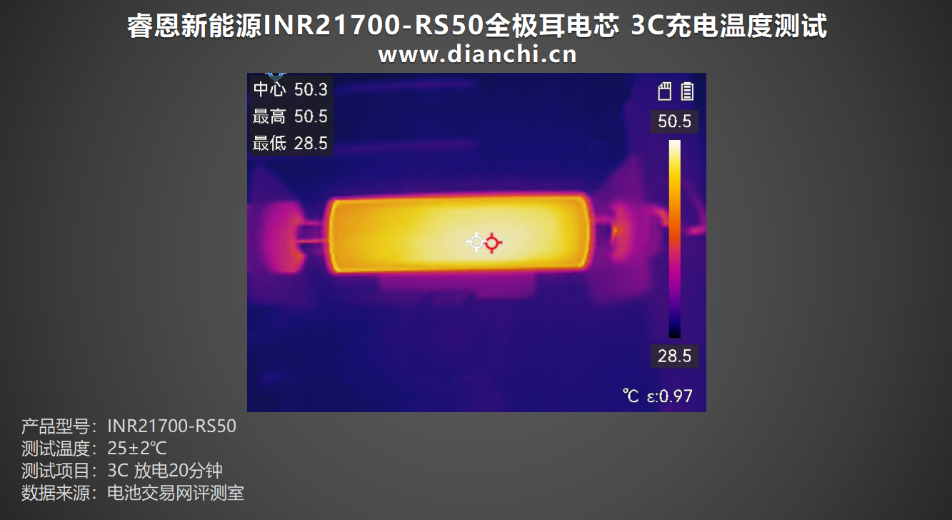

3C放电
将睿恩新能源INR21700-RS50全极耳电芯以3C倍率进行放电20分钟,表面最高温度为50.5℃左右。

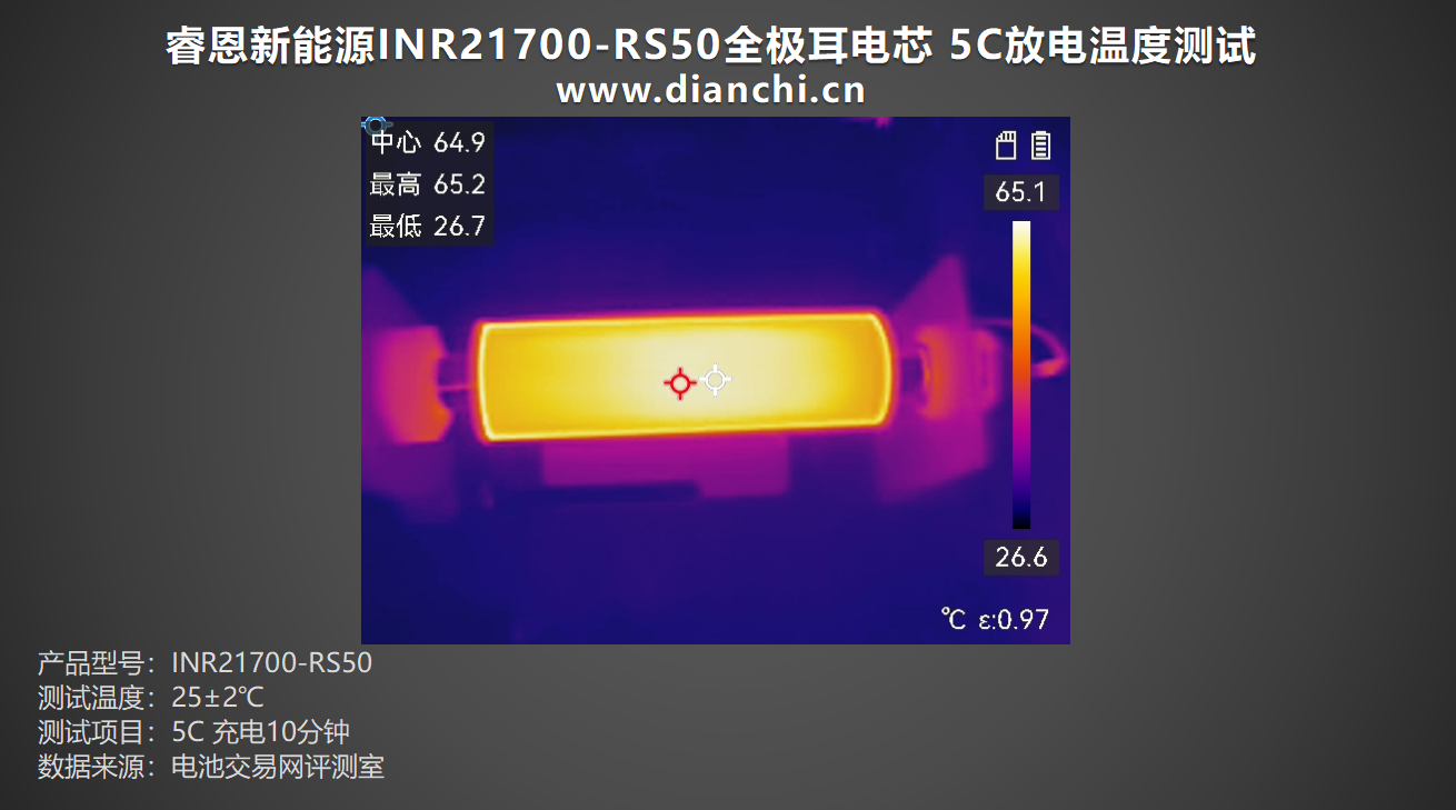

5C放电
将睿恩新能源INR21700-RS50全极耳电芯以5C倍率进行放电10分钟,表面最高温度为65.2℃左右。

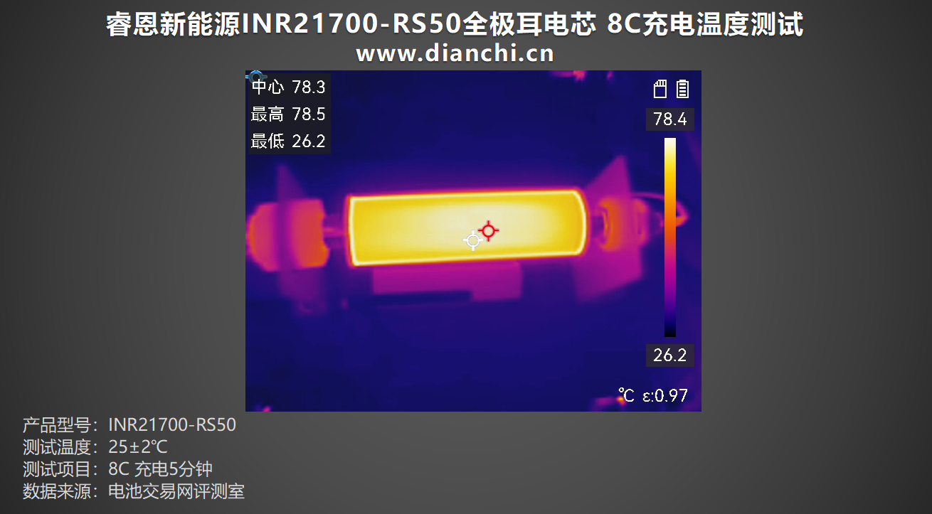

8C放电
将睿恩新能源INR21700-RS50全极耳电芯以8C倍率进行放电7分钟,表面最高温度为78.5℃左右。
