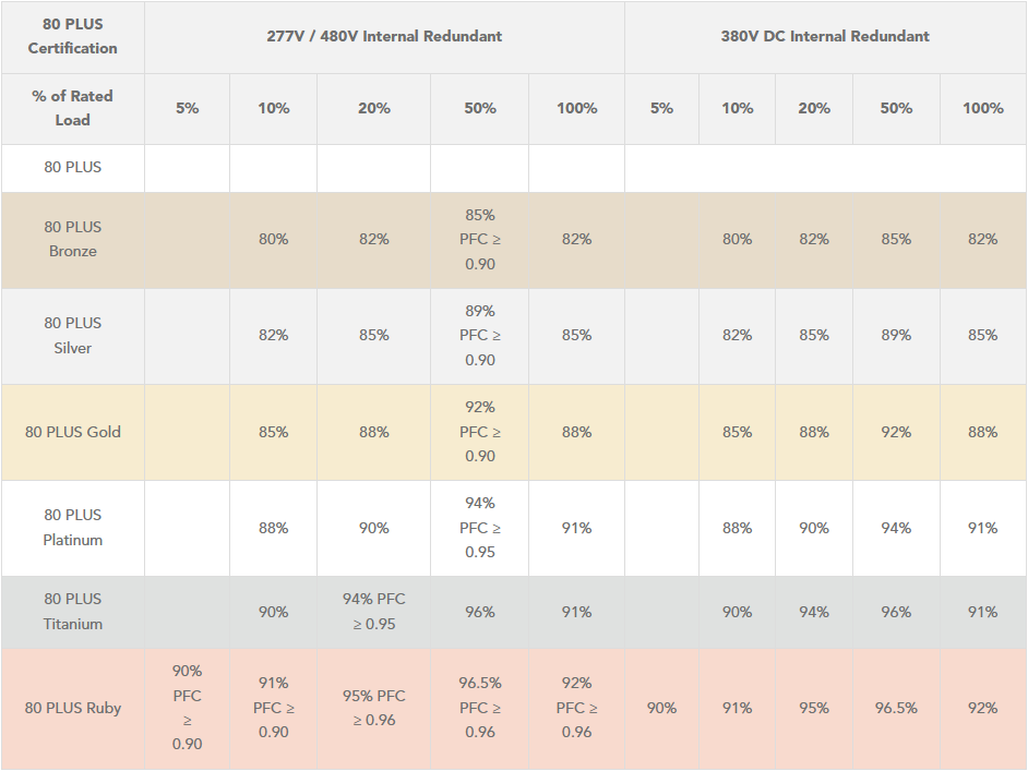

随Ai数据中心耗电量日益增长,服务器电源效率成为该领域被频繁关注的问题,因此,80PLUS Ruby(红宝石)认证适时推出,针对数据中心常用的230V~480Vac以及380Vdc电压段制定了更严格的效率要求。该新认证标准要求5%负载时效率超过90%,而在50%负载和100%负载下,效率分别需要超过96.5和92%,可谓是史上最严格的80PLUS认证标准,届时可助力企业选择更具效率的电源产品。

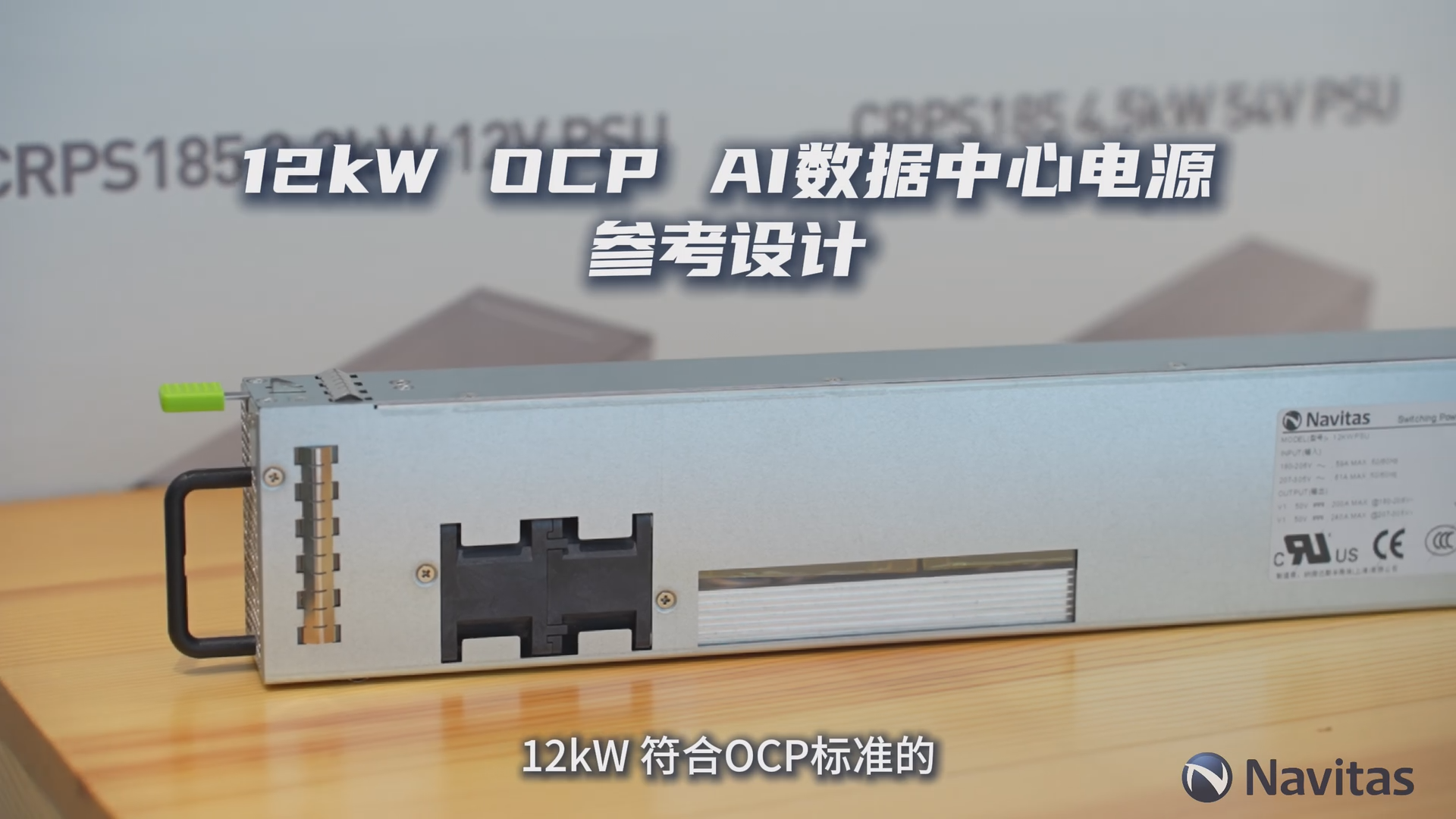

近期,充电头网了解到,纳微针对数据中心电源市场推出一款12kW OCP电源参考设计,该电源是基于纳微Gen-3Fast和GaNSafe平台研发的创新产品。据悉,该产品277Vac峰值效率可达97.8%以上,满载效率可达96.9%以上,远超80 PLUS Ruby认证标准需求,用于替换原有钛金标准电源,每年可为相关企业节约可观的电费支出。
纳微12kW OCP AI数据中心电源参考设计
纳微本次推出12kW OCP AI数据中心电源参考设计相较于目前常用的5.5kW供电方案,该方案将输出功率提升两倍以上,体积仅增加不到1/4,等效功率密度提升77%,完美解决当下数据中心供电难题,同时满足80 PLUS红宝石认证标准。

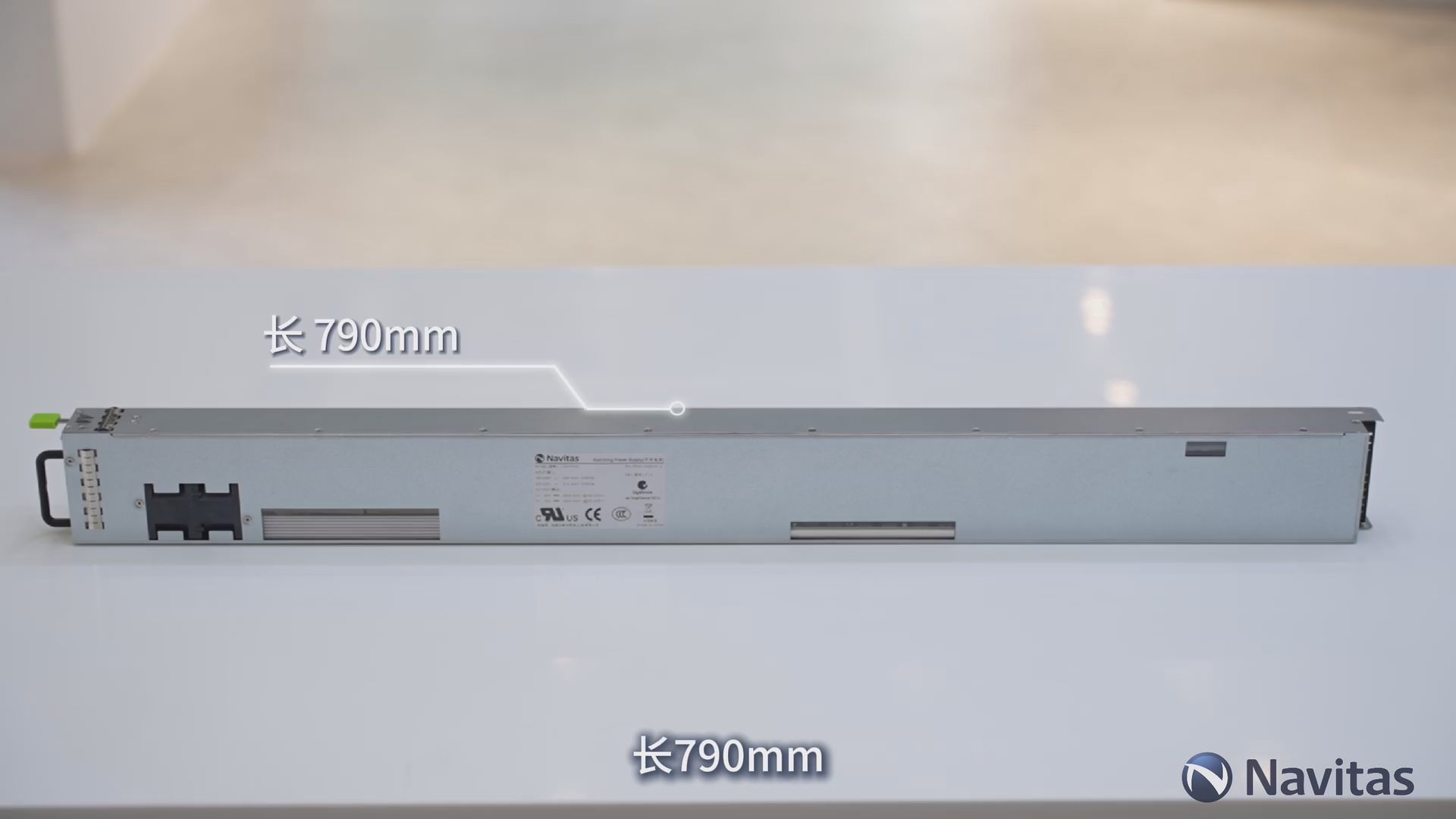

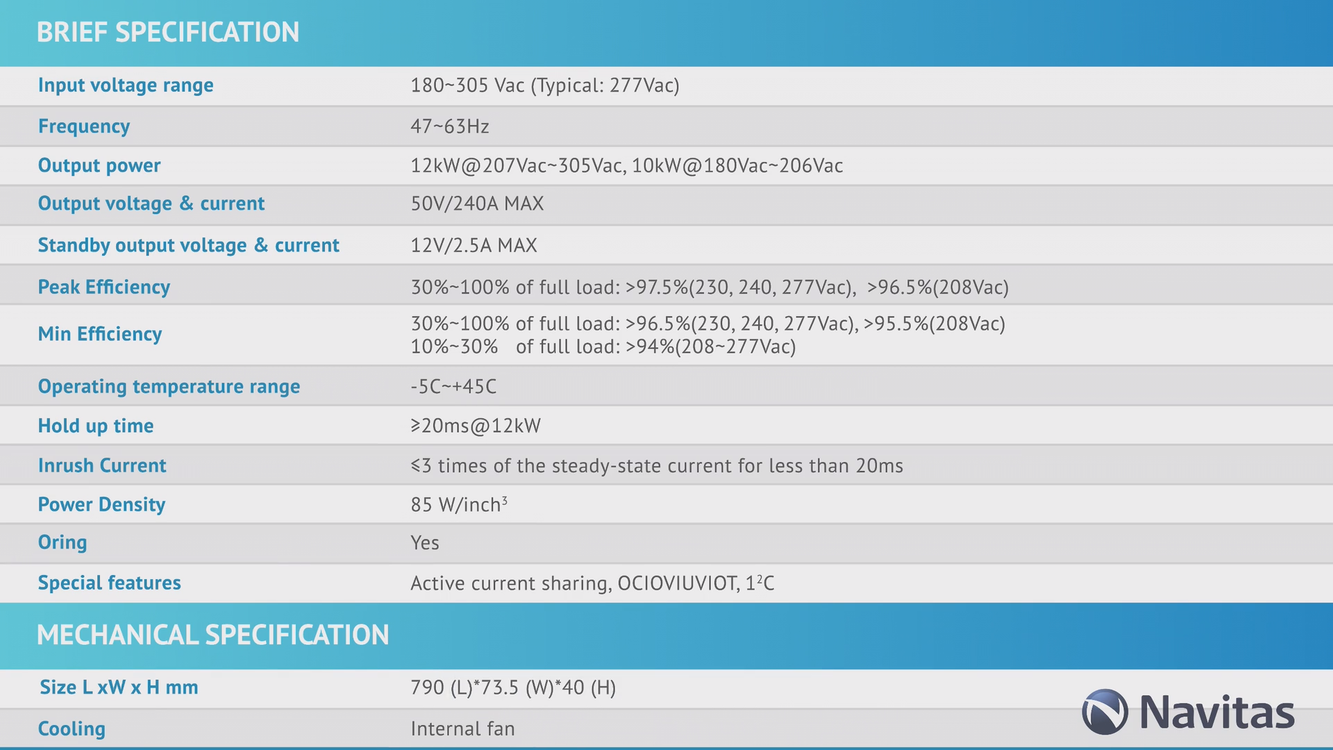

该电源参考设计方案具体参数如下:输入电压范围为180~305 Vac宽幅设计,支持277 Vac电压工况;207Vac以上最高输出12kW,低于该阈值时输出10kW,支持50V 240A MAX输出;峰值效率97.5%,额定满载效率超过96.5%;12kW断电工控下可维持20ms输出,浪涌电流控制为稳态电流的三倍;尺寸为790×73.5×40mm,对比当下5.5kW设计,仅在长度上多150mm,功率密度可达85 W/inch³;同时,该参考设计具备防雷功能以及主动均流功能及过流、过压、欠压、过热保护机制,内部采用双排风扇散热。
