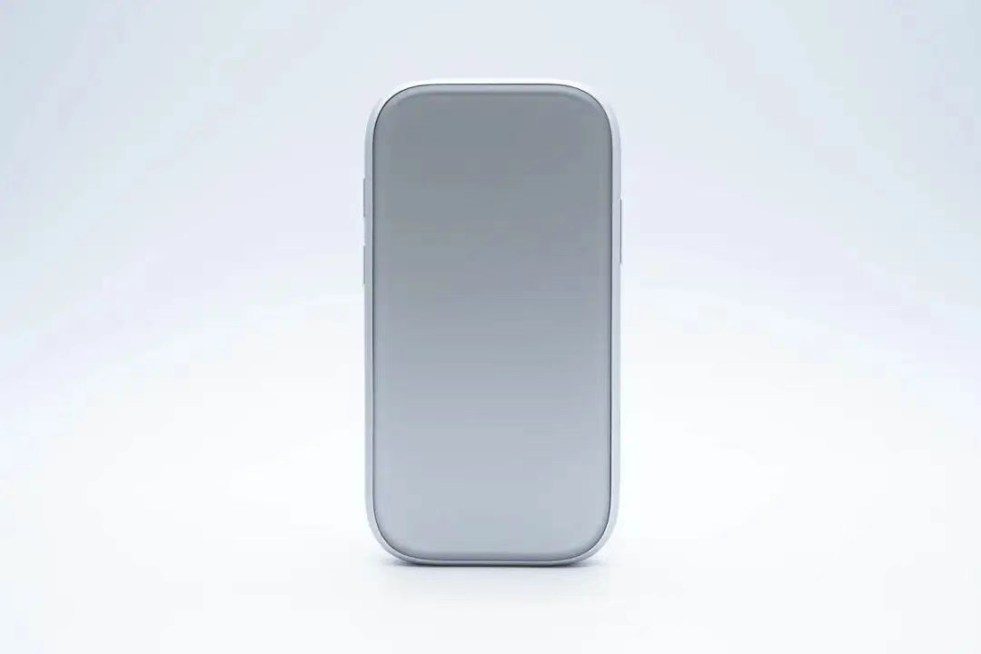

雷鸟魔盒2正面为触摸面板。

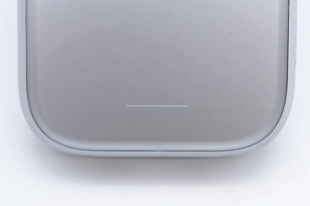

面板底部为一字形状态指示灯。

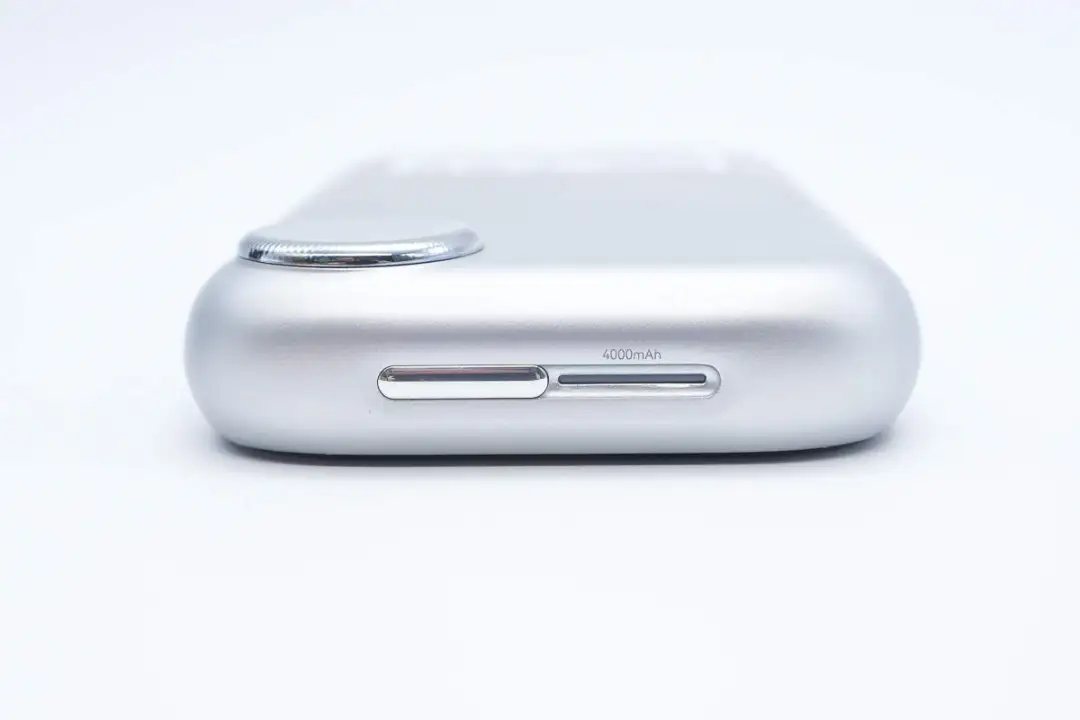

机身顶部设有电源按键和指示灯。

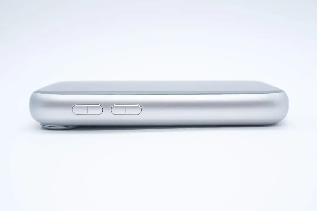

侧面设有音量加减按键。

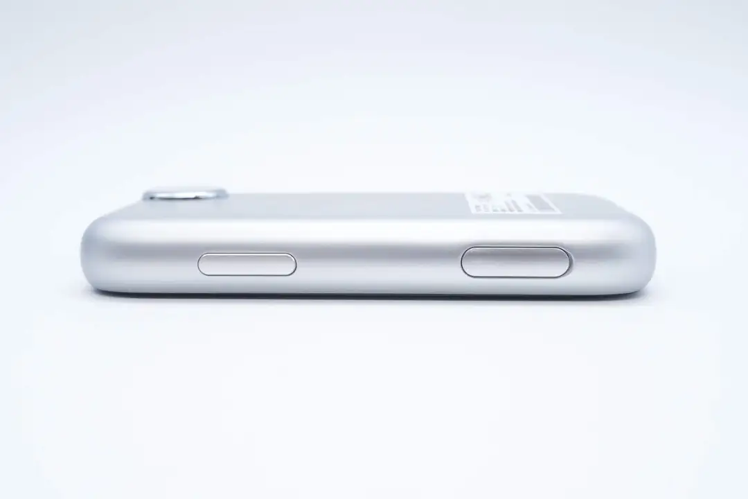

侧面设有快捷键和Micro SD卡槽。

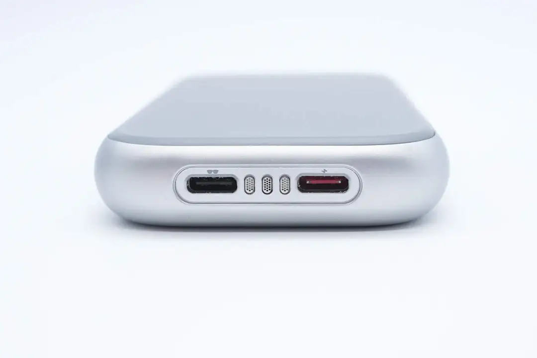

机身底部设有充电接口和眼镜接口,接口旁设有图标区分。
