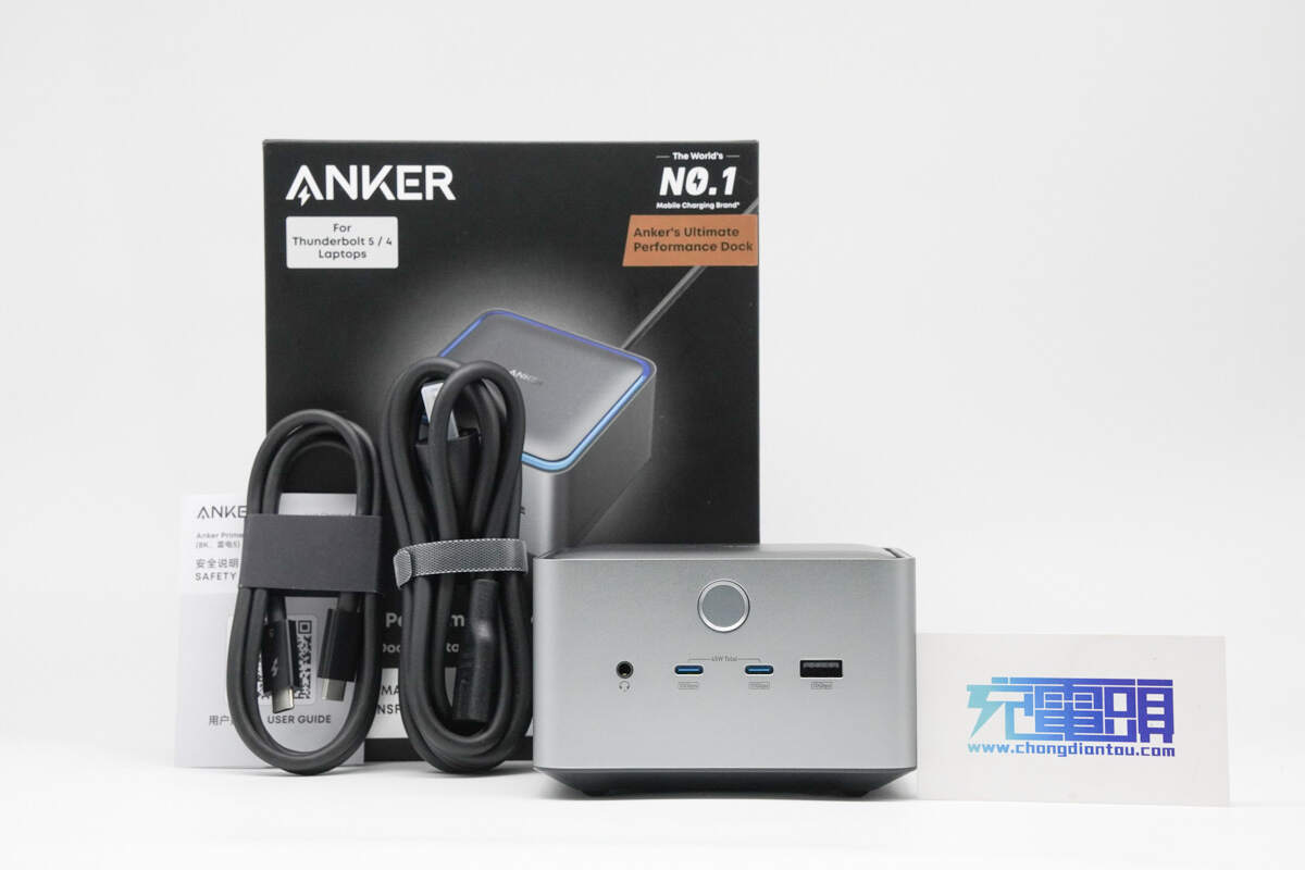

安克14合1雷电5扩展坞
包装内含扩展坞,雷电5数据线,电源线和安全指南。

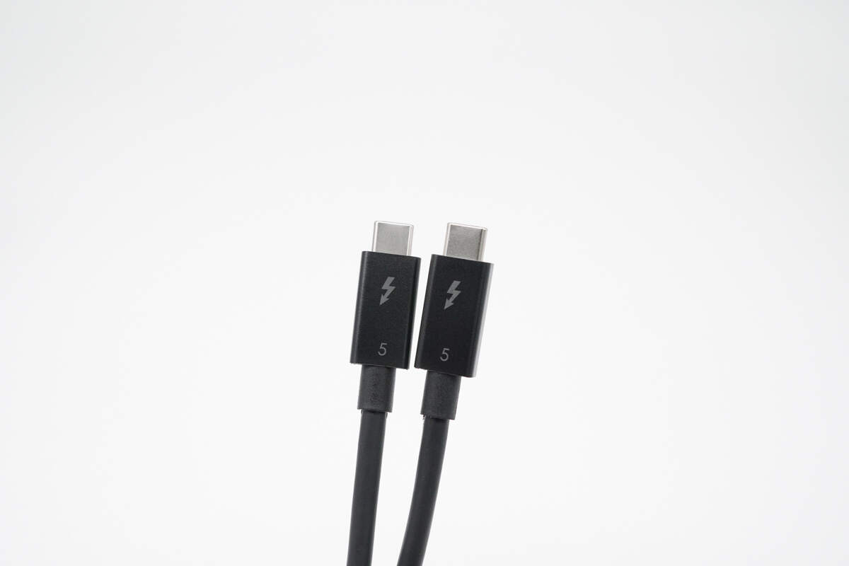

附带的雷电5数据线插头特写。

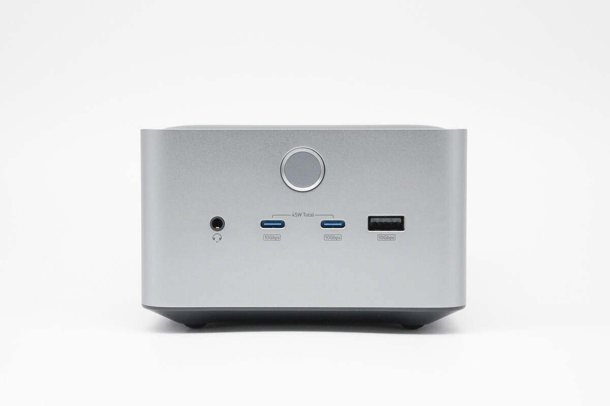

扩展坞机身正面设有电源开关按钮,3.5mm耳机插孔,USB-C和USB-A接口。USB-C接口上方标注支持45W输出功率,三个接口均支持10Gbps速率。

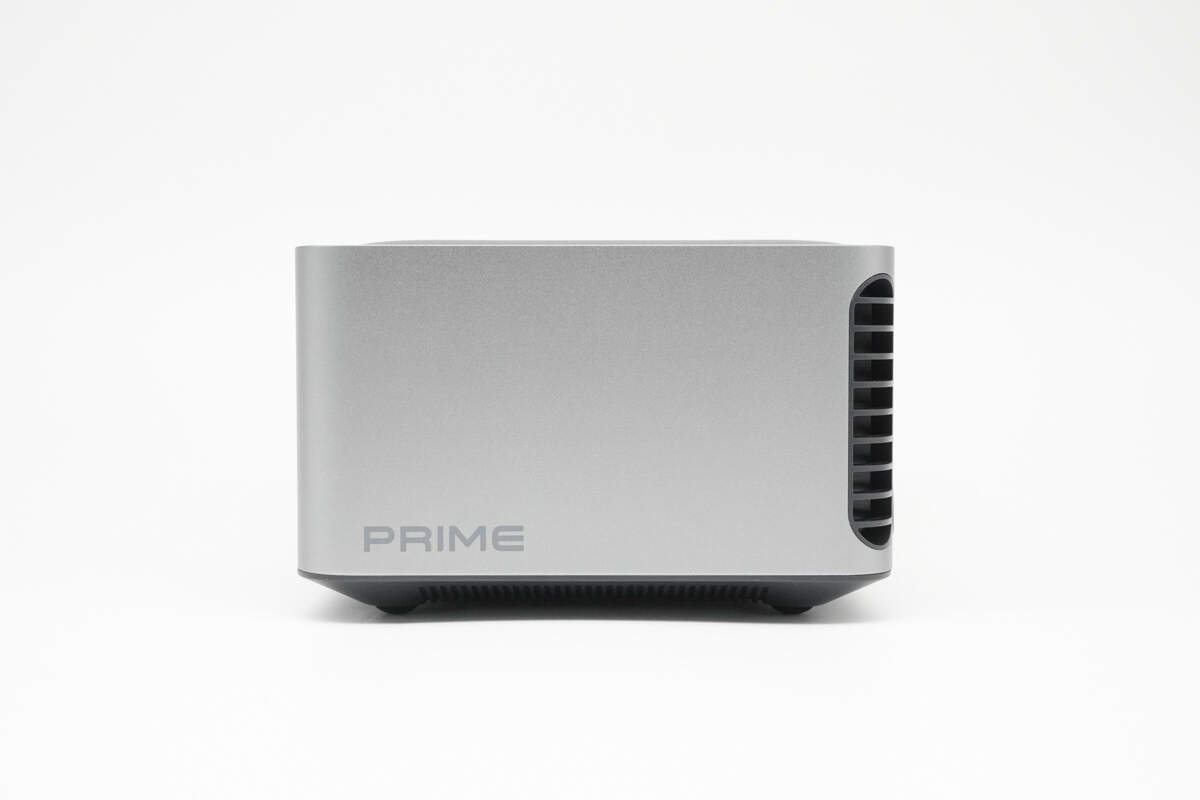

扩展坞侧面印有PRIME字样。

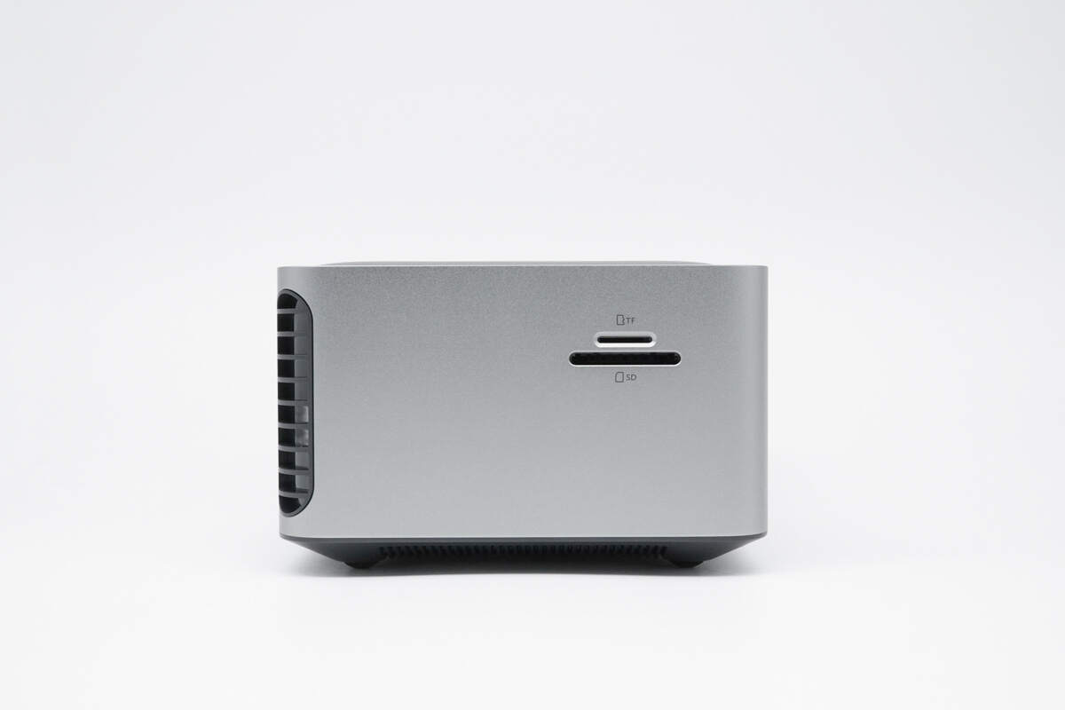

另一侧设有TF和SD卡槽。对应卡槽印有TF和SD标识。

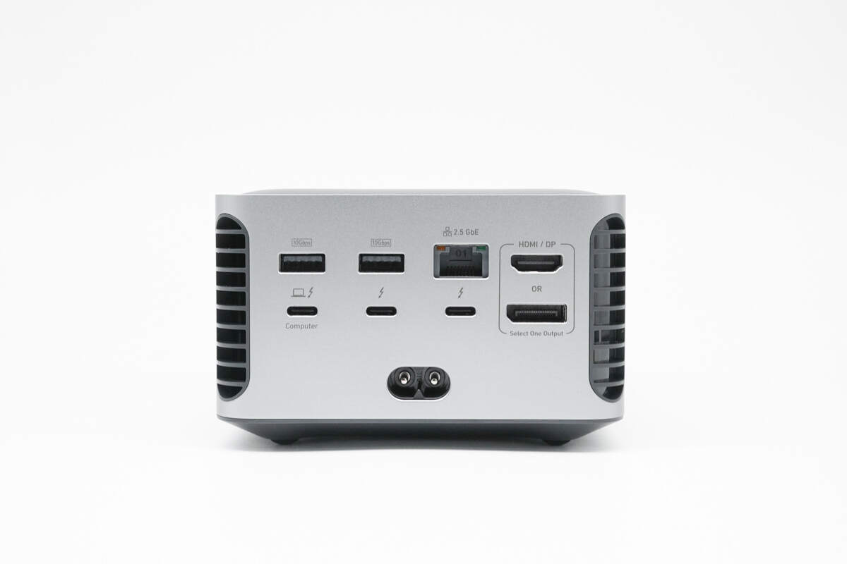

机身背面接口一览,上方一排为两个USB-A接口,网线接口和HDMI接口,下方为雷电5接口和DP接口。其中左下角为雷电5上行接口,用于连接电脑,支持140W输出功率,右侧为下行接口,上方两个USB-A接口支持10Gbps速率。右侧为2.5G网线接口,HDMI和DP接口,支持二选一使用。

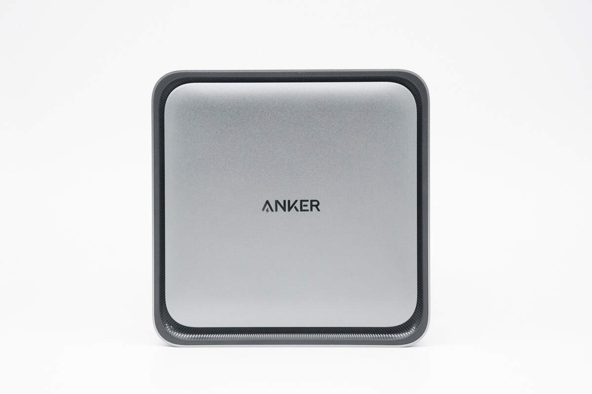

扩展坞顶部印有ANKER品牌。

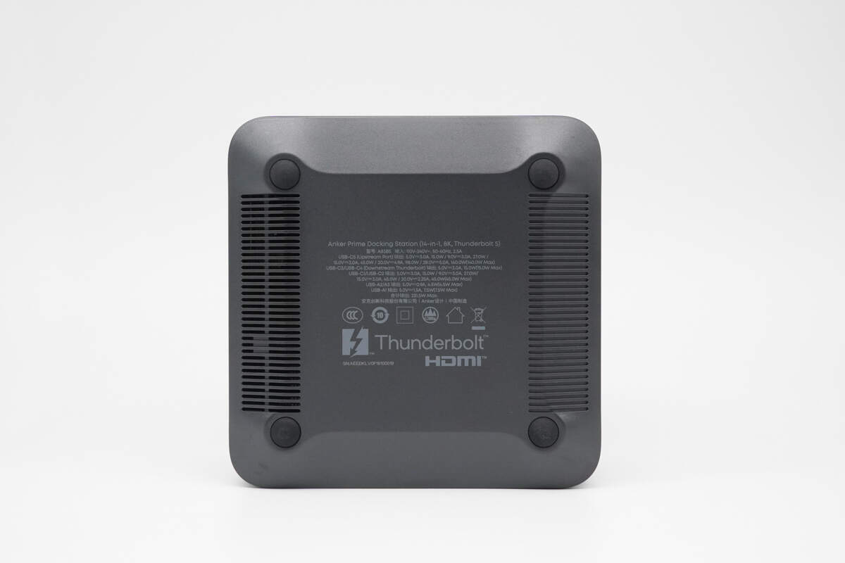

扩展坞机身底部设有防滑胶垫,两侧设有进气口,底部印有产品参数信息。

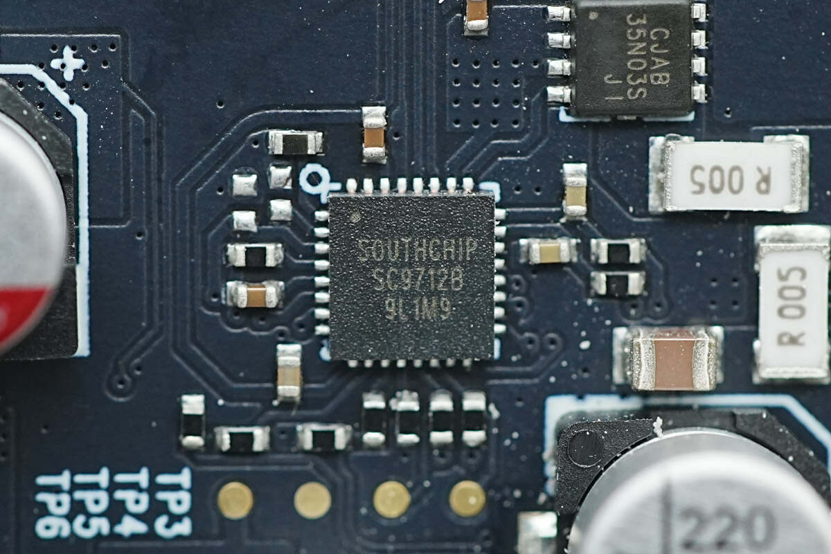

南芯SC9712
用于安克14合1雷电5扩展坞前置双USB-C接口快充的协议降压芯片来自南芯科技,型号SC9712B,这是一款高集成度的双端口快充SoC,支持多种快充协议,集成36V高效同步降压控制器,并带有一组Type C 接口和两组DPDM 快速充电协议接口,能够最大限度减少外部组件,支持UFCS快充协议。
SC9712 支持双芯片协同工作,实现双C口快速充电,且2C1A 配置无需MCU控制。两个SC9712 芯片可相互通信,实现单端口工作时全功率输出,双端口同时工作时自动分配功率。
SC9712 支持高达140W 的总输出功率,双端口输出全部支持CC/CV 模式,NTC 温度监控,并提供多种保护机制,包括过压保护、过流保护、短路保护、过温保护,有效保护芯片和系统。采用32pin 4mm X 4mm QFN 封装。
相较于传统双口充方案,选用SC9712 可节省3颗芯片,大大精简多口快充充电器的电路设计,易于产品开发,实现双USB 口(1C1A, Type C + USB A)快速充电。能为电脑、平板电脑、手机等便携式设备提供高达140W(28V 5A)的充电功率,不仅提升了用户使用体验,同时产品体积和生产成本也得到降低。SC9712 主要应用于多口适配器、车载充电器、快充排插等多口充设备。
