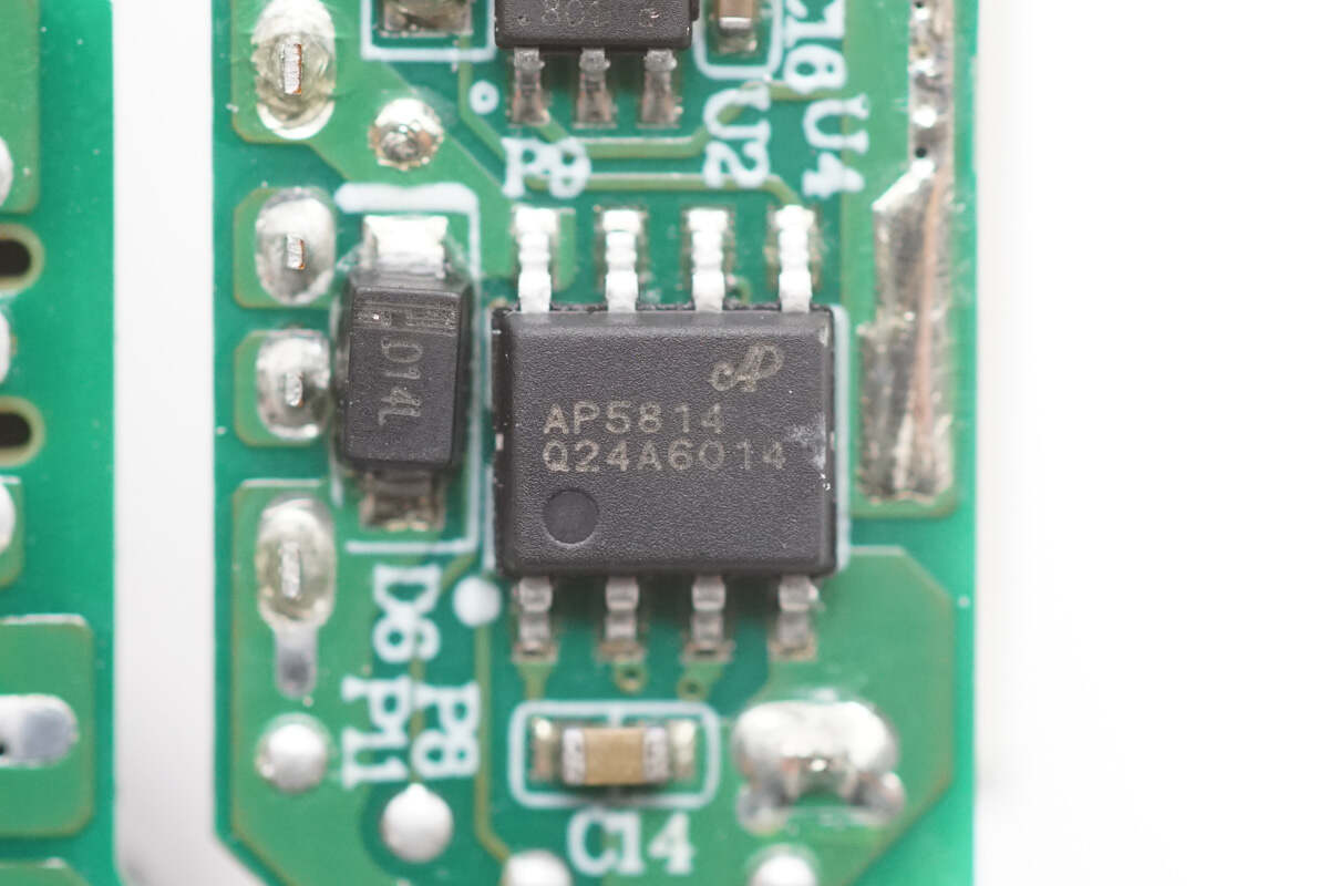

近期,充电头网在拆解荣耀66W超级快充充电器时发现其内置了芯朋微电子推出的快充协议芯片AP5814,接下来一起看看吧。

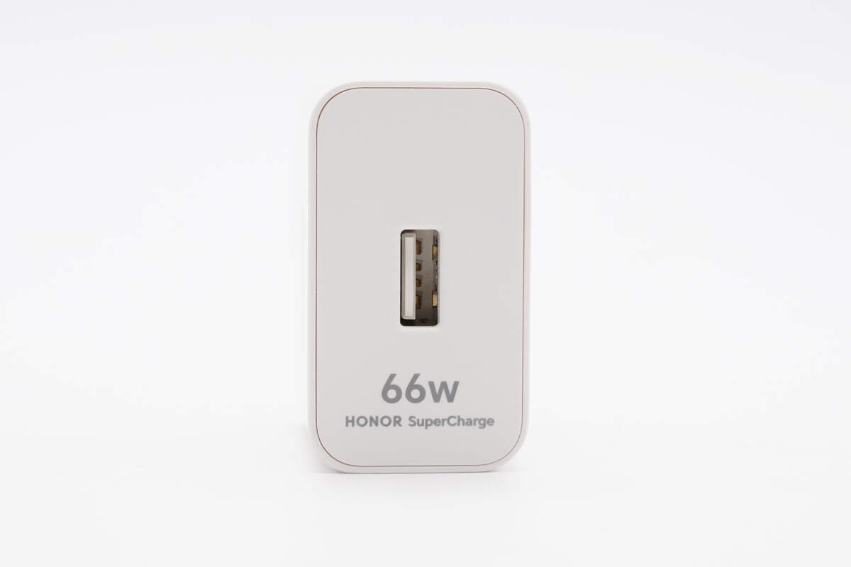

HONOR荣耀66W超级快充充电器
这款荣耀 66W 快充充电器延续了家族式经典外观,外壳采用 PC 阻燃材质白色塑料,表面为高光亮面处理,机身正反两面均设有小凹面以便于插拔;顶面中央配备一个 USB‑A 接口,并印有“66W HONOR SuperCharge”标识,固定式国标插脚一侧布局,插拔更加顺手。整机通过 CCC 认证,安全可靠。
在充电性能上,型号为 HN‑200330C01 的这款充电器支持 200–240V(1.8A)及 100–130V(1.8A)双电压输入;输出规格为 5V/2A、11V/3.2A、20V/3.3A(MAX)或 20V/2A(MAX),可兼容 QC2.0、FCP、SCP、DCP 等多种快充协议。实测机身尺寸为 50.27 × 49.92 × 28.24mm,重量约 102g,与苹果 67W 充电器相比体积更小巧,使用荣耀 300 Pro 时,能够成功开启 66W 超级快充,效率出色。

芯朋微AP5814

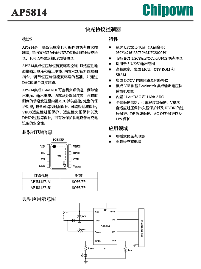

芯朋微AP5814是一款高集成度且可编程的快充协议控制器,其内置MCU可通过DP/DN检测多种快充协议,其可支持SCP和UFCS等协议。
AP5814集成恒压与恒流双环路控制,以适应性地调整输出电压和输出电流。内置MCU解析终端侧指令,调节恒压与恒流双环路的基准,并通过DAC传递至对应环路。
AP5814集成11-bit ADC可监测多项信息,例如输出电压、输出电流、内部及外部温度等,并将监测到的信息发送至内置MCU以供监控。完整的保护功能,包含可编程过温保护、可编程过流保护,VBUS适应性过压保护、适应性欠压保护以及DP/DN过压等保护,可有效保护供电设备与充电设备的安全性。
