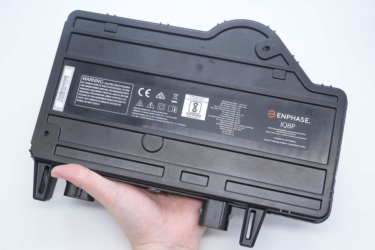

ENPHASE IQ8P微型逆变器外观

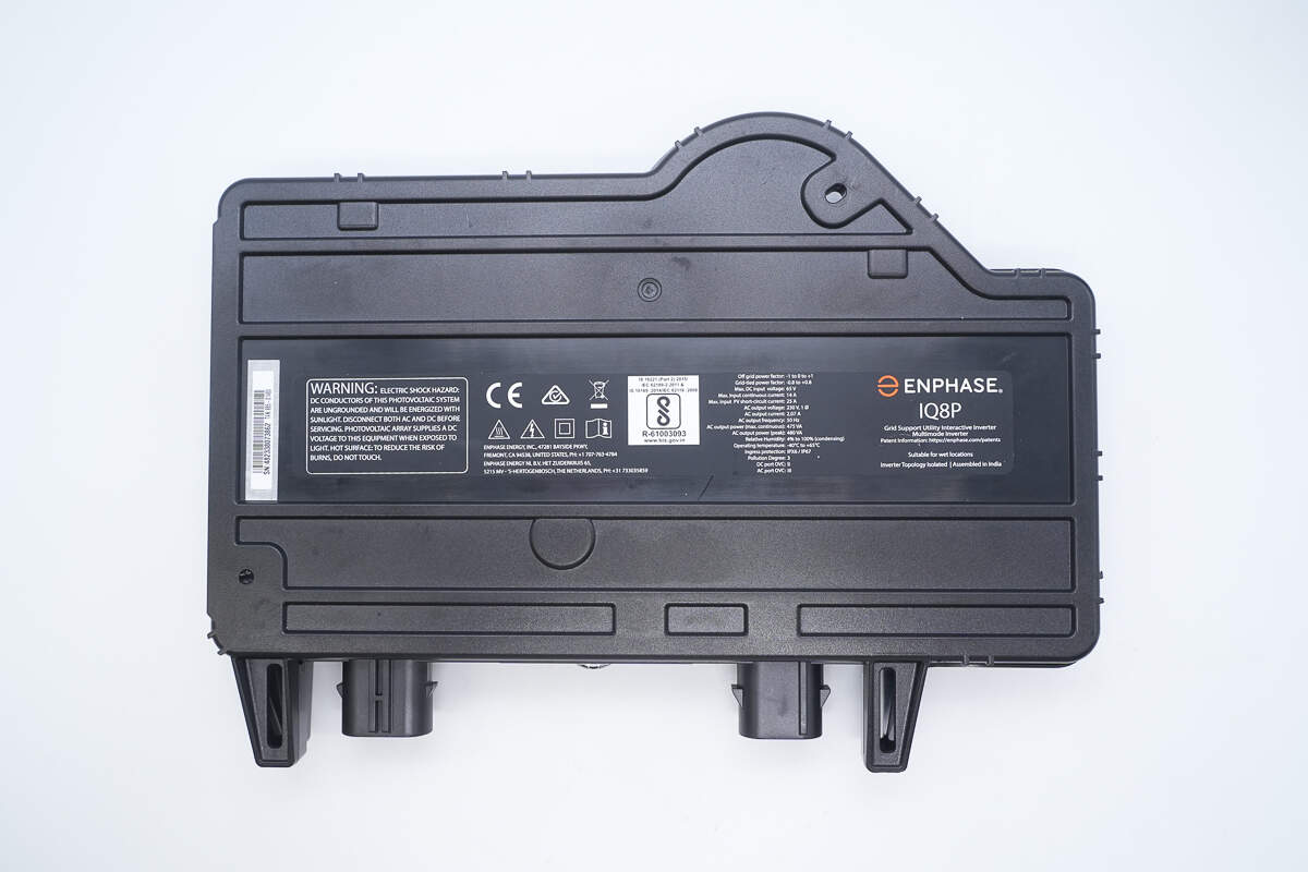

ENPHASE IQ8P逆变器采用黑色塑料外壳,壳体下方设有固定螺丝孔和输入输出插座。

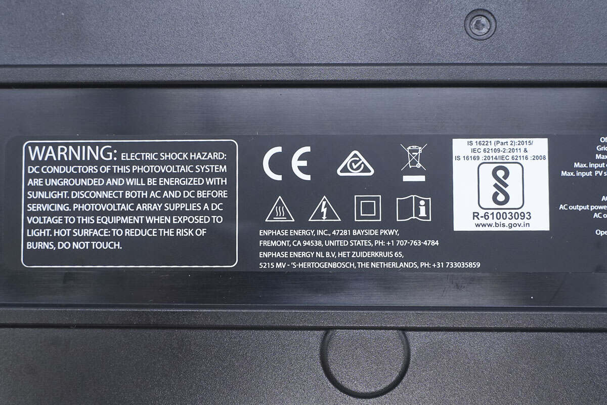

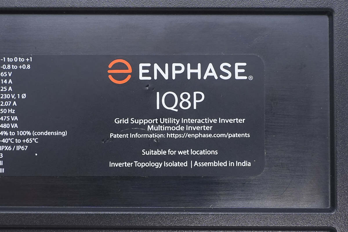

逆变器壳体正面粘贴信息标签。
贴纸标注ENPHASE品牌和逆变器型号IQ8P,适用于潮湿场所。

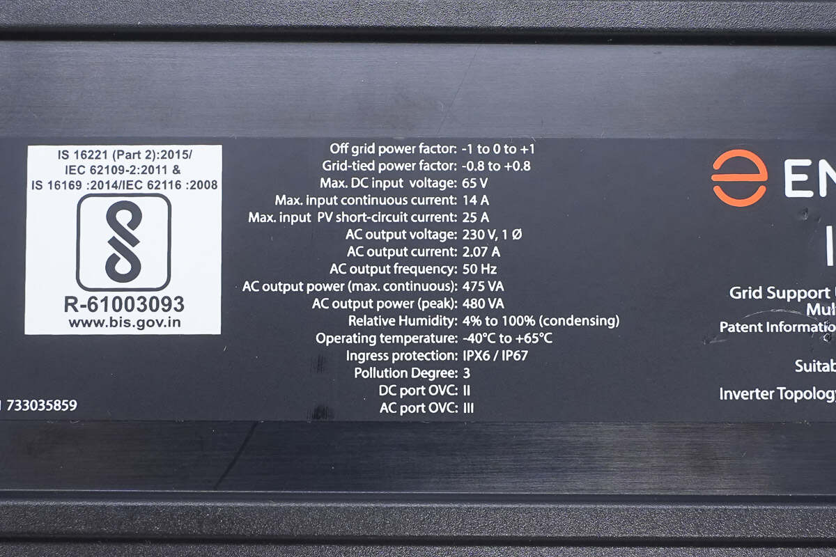

逆变器铭牌特写:
离网功率因数:-1 to 0 to +1
并网功率因数:-0.8 to +0.8
最大直流输入电压:65V
最大输入连续电流:14A
最大输入短路电流:25A
交流输出电压:230V
交流输出电流:2.07A
交流输出频率:50Hz
交流输出功率(最大连续输出):475VA
交流输出功率(峰值):480VA
相对湿度:4%-100%
工作温度:-40℃~65℃
防护等级:IP67
污染程度:3
直流接口过压等级:Ⅱ
交流接口过压等级:Ⅲ
贴纸标注注意事项。
壳体另一侧凸显内部器件形状,工业风格明显,接口上方标注DC和AC。
灌封胶加注口特写。

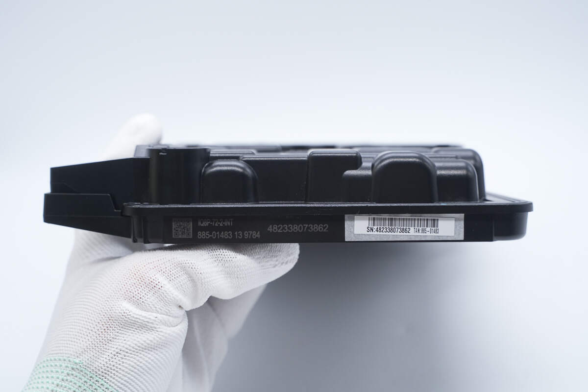

逆变器侧面印有型号,并粘贴序列号贴纸。
逆变器侧面壳体接缝特写。
另一侧壳体贴合内部器件形状。

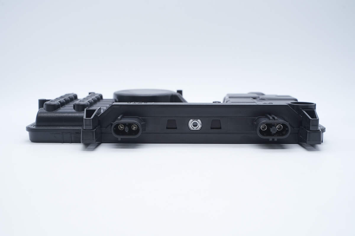

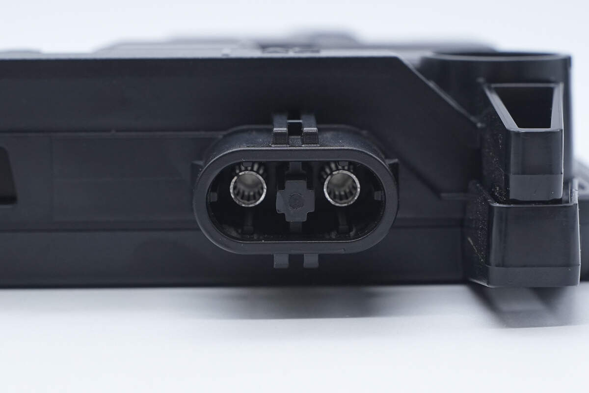

壳体侧面设有直流输入接口,指示灯和交流输出接口。

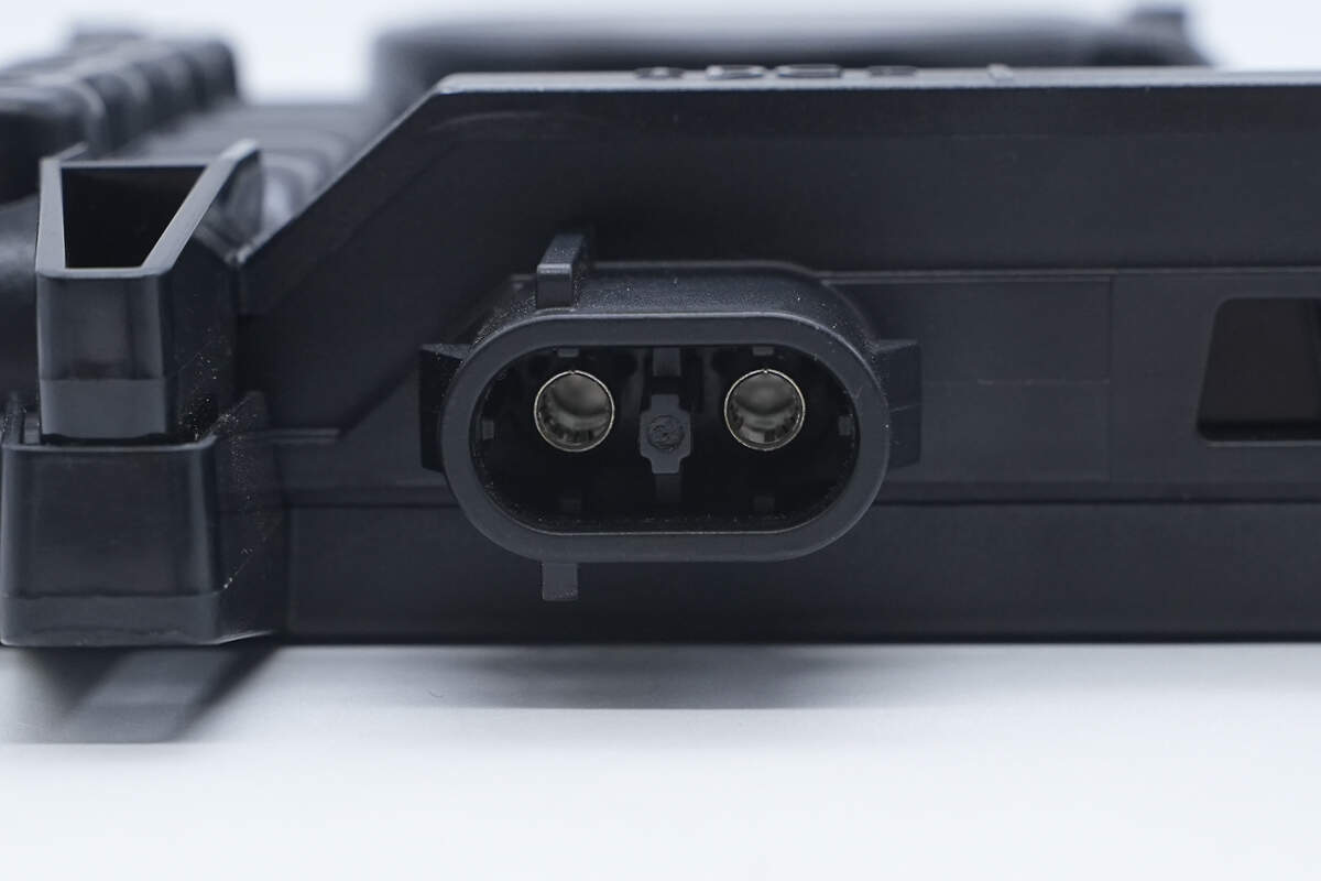

直流输入接口特写,外圈设有防反接设计。

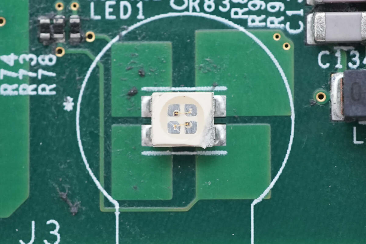

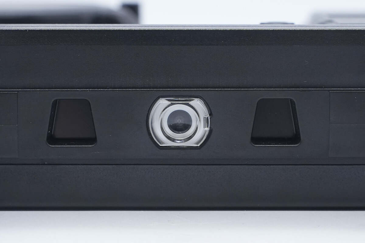

指示工作状态的LED灯特写。
交流输出接口特写。

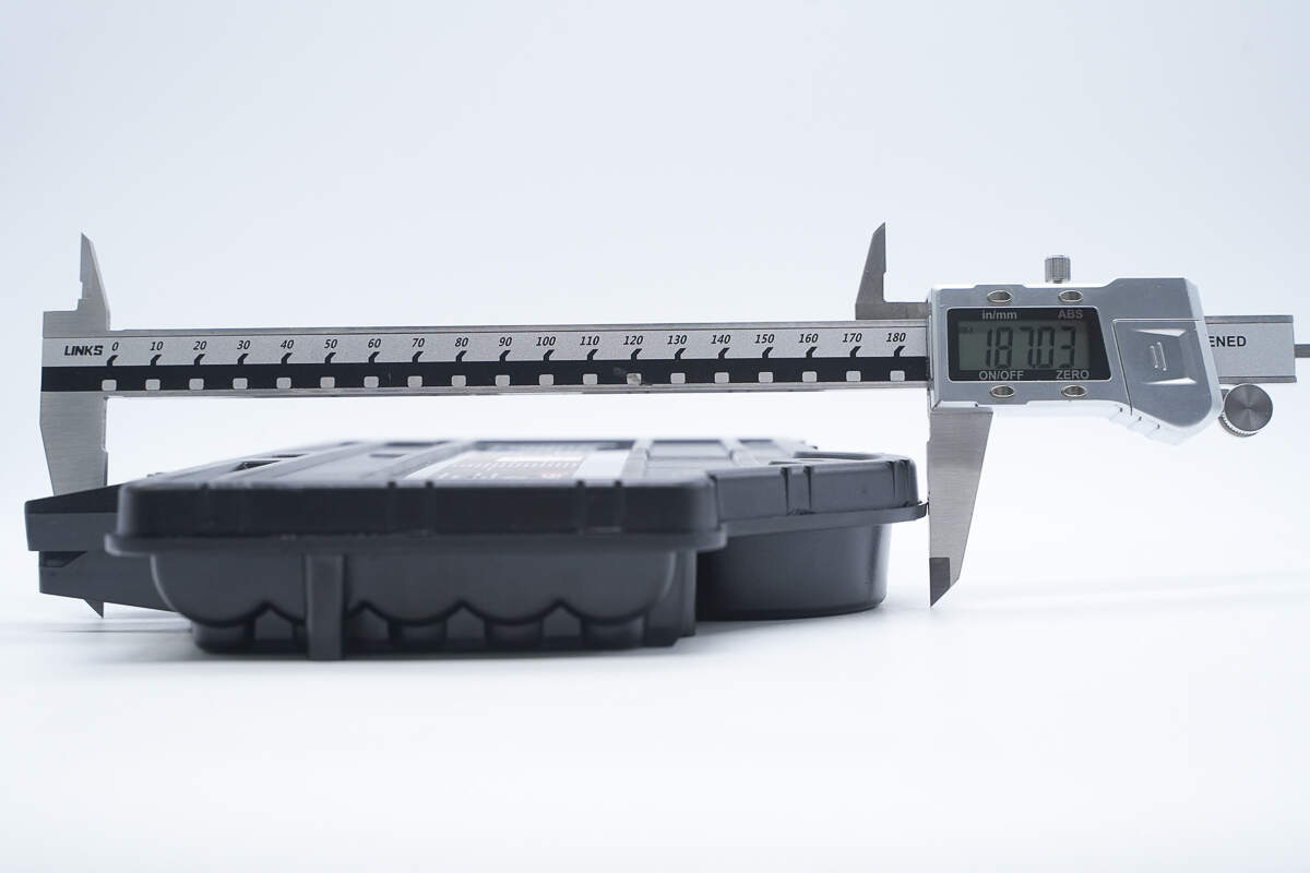

测得逆变器机身长度约为26cm。
逆变器机身宽度约为187mm。

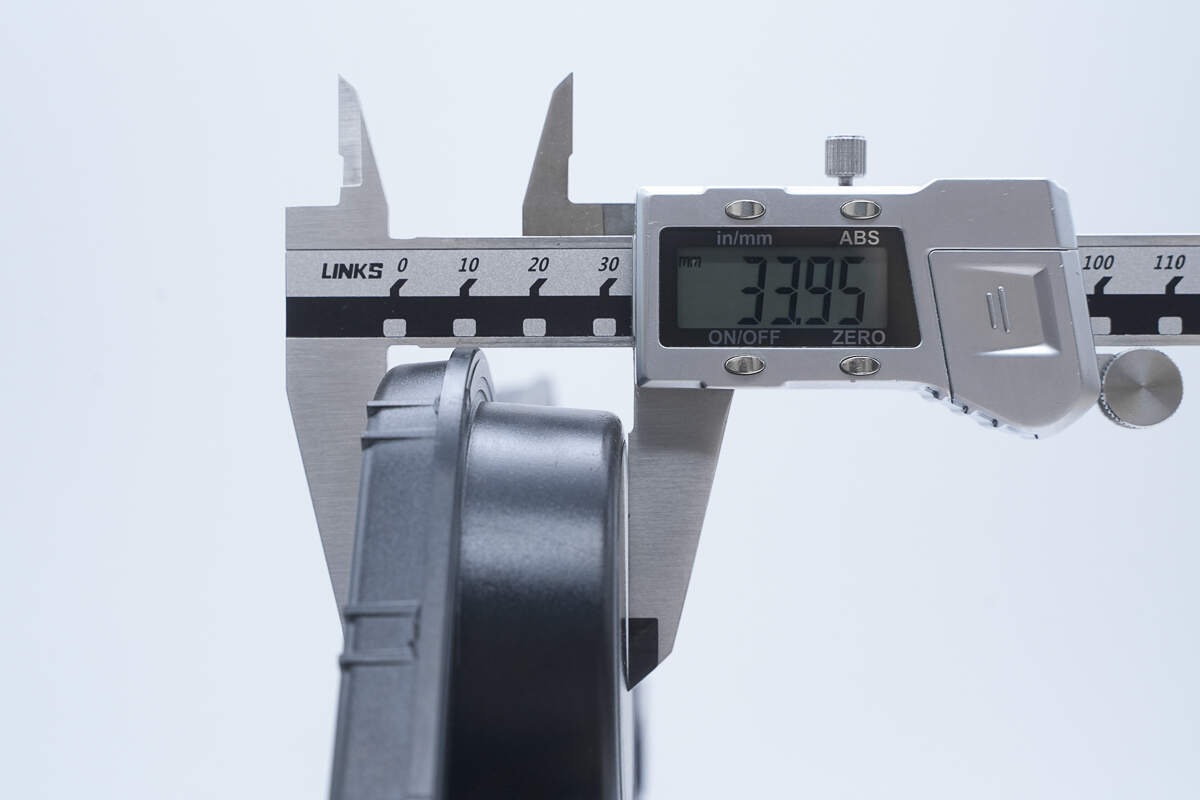

逆变器机身厚度约为34mm。
IQ8P微型逆变器拿在手上的大小直观感受。
另外测得IQ8P微型逆变器重量约为1466g。

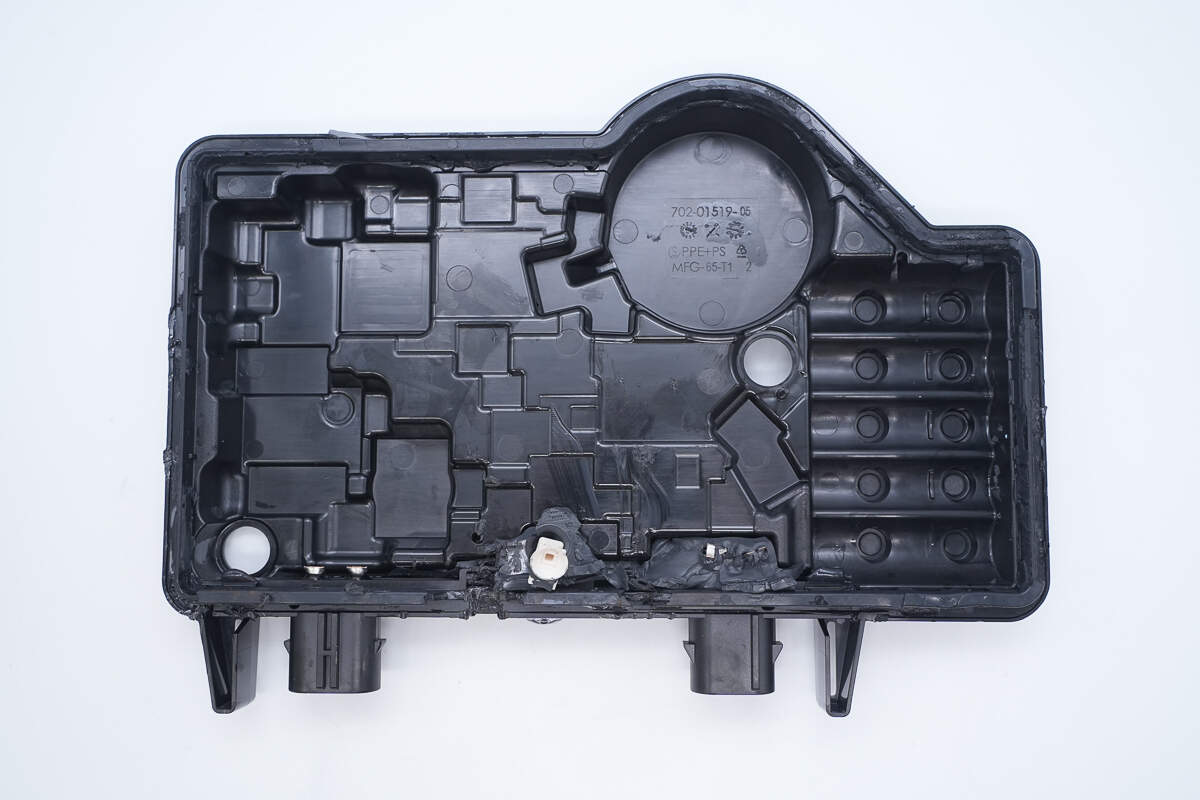

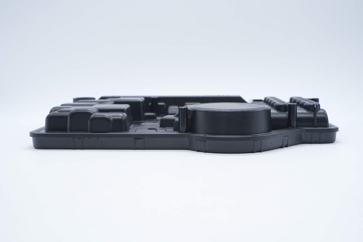

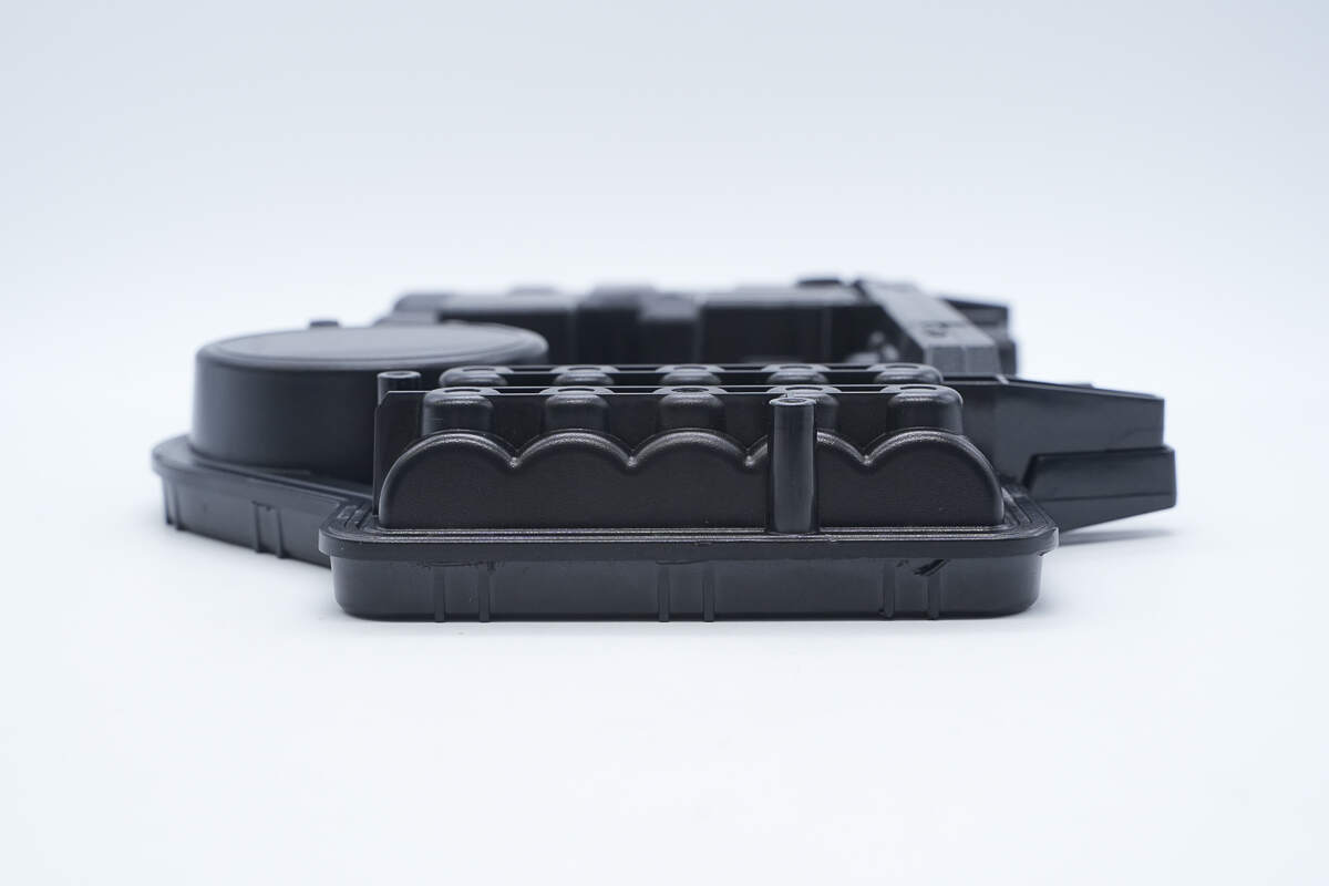

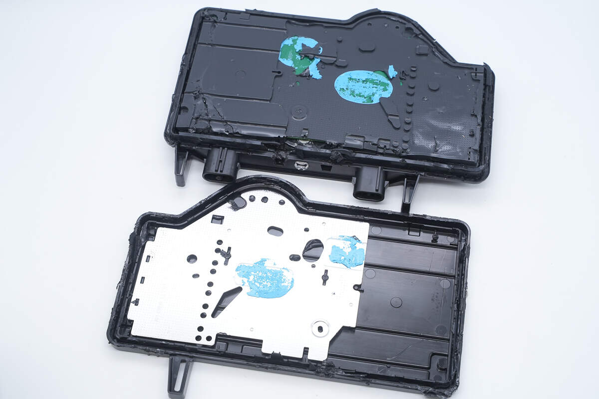

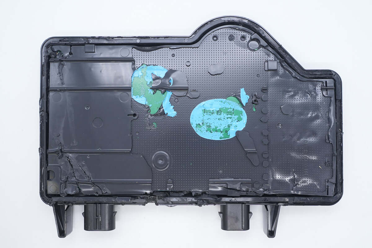

首先沿壳体接缝拆开微型逆变器外壳,壳体内部采用黑色灌封胶填充。

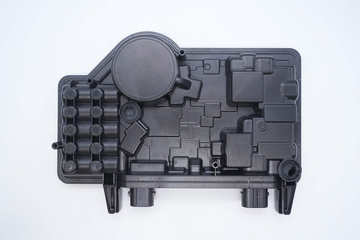

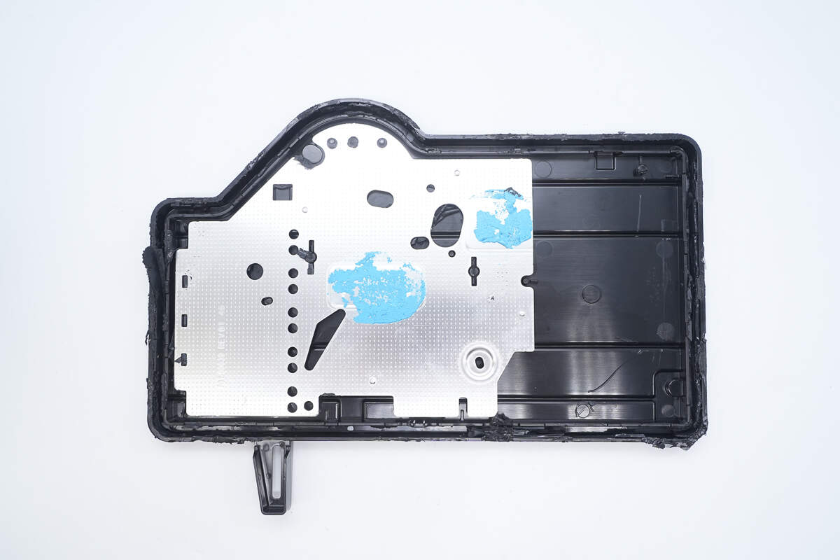

盖子内部设有散热铝板,通过蓝色导热凝胶为PCBA模块散热。
黑色灌封胶完整转印散热铝板和盖子内部形状。

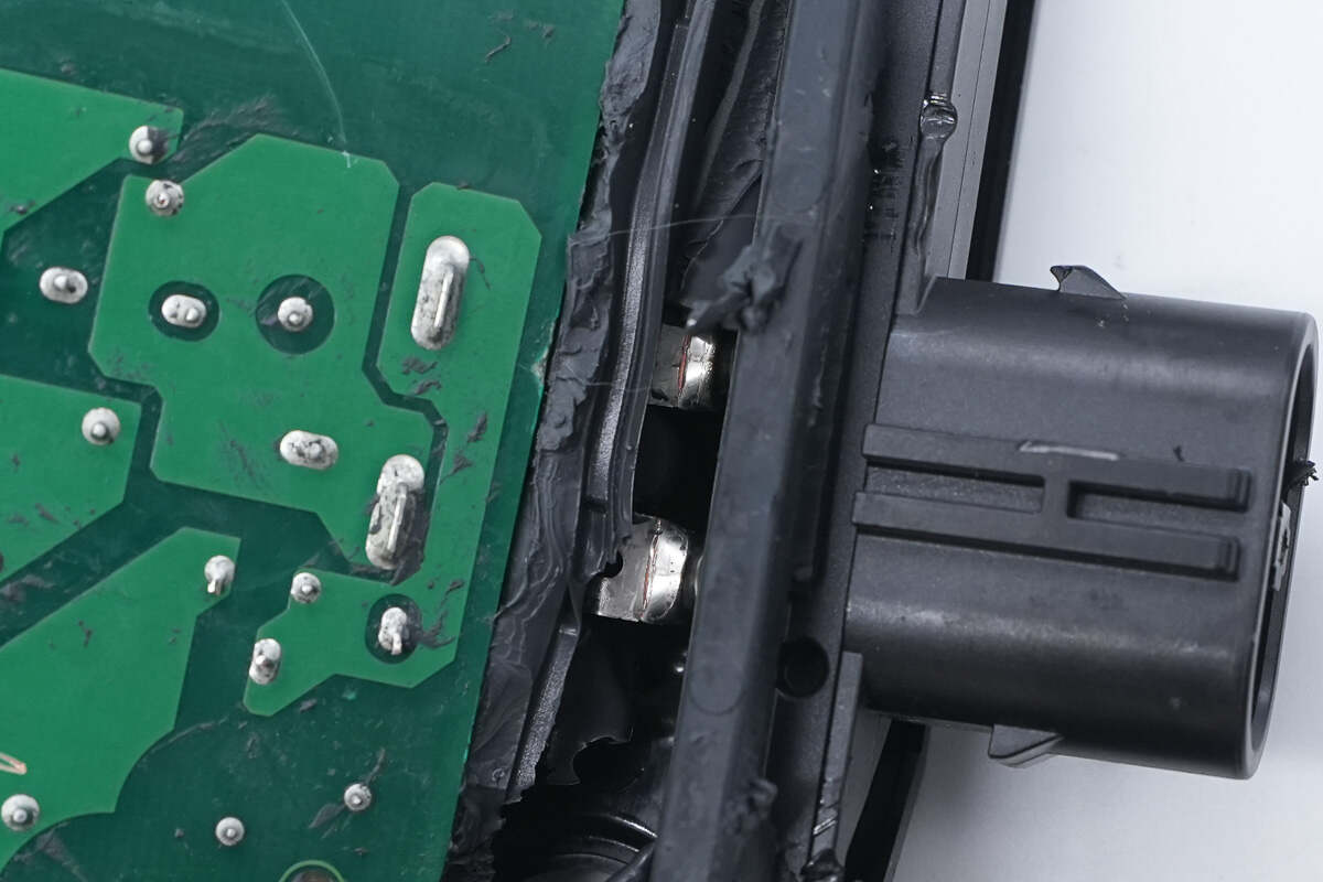

直流输入和交流输出插座通过焊接连接。

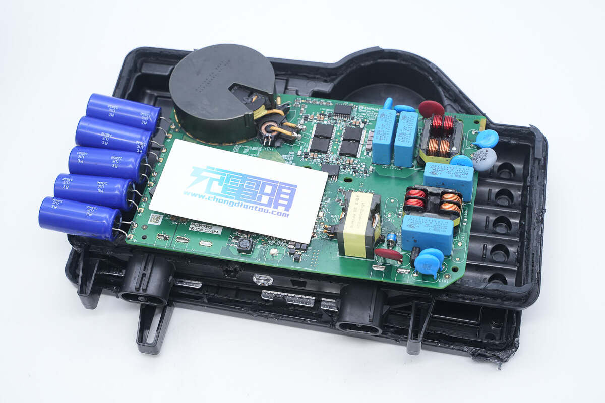

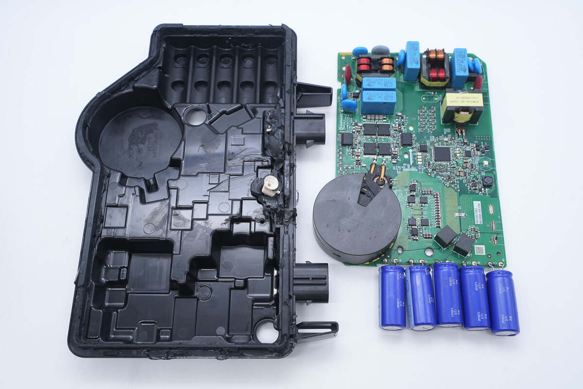

从壳体中取出PCBA模块。

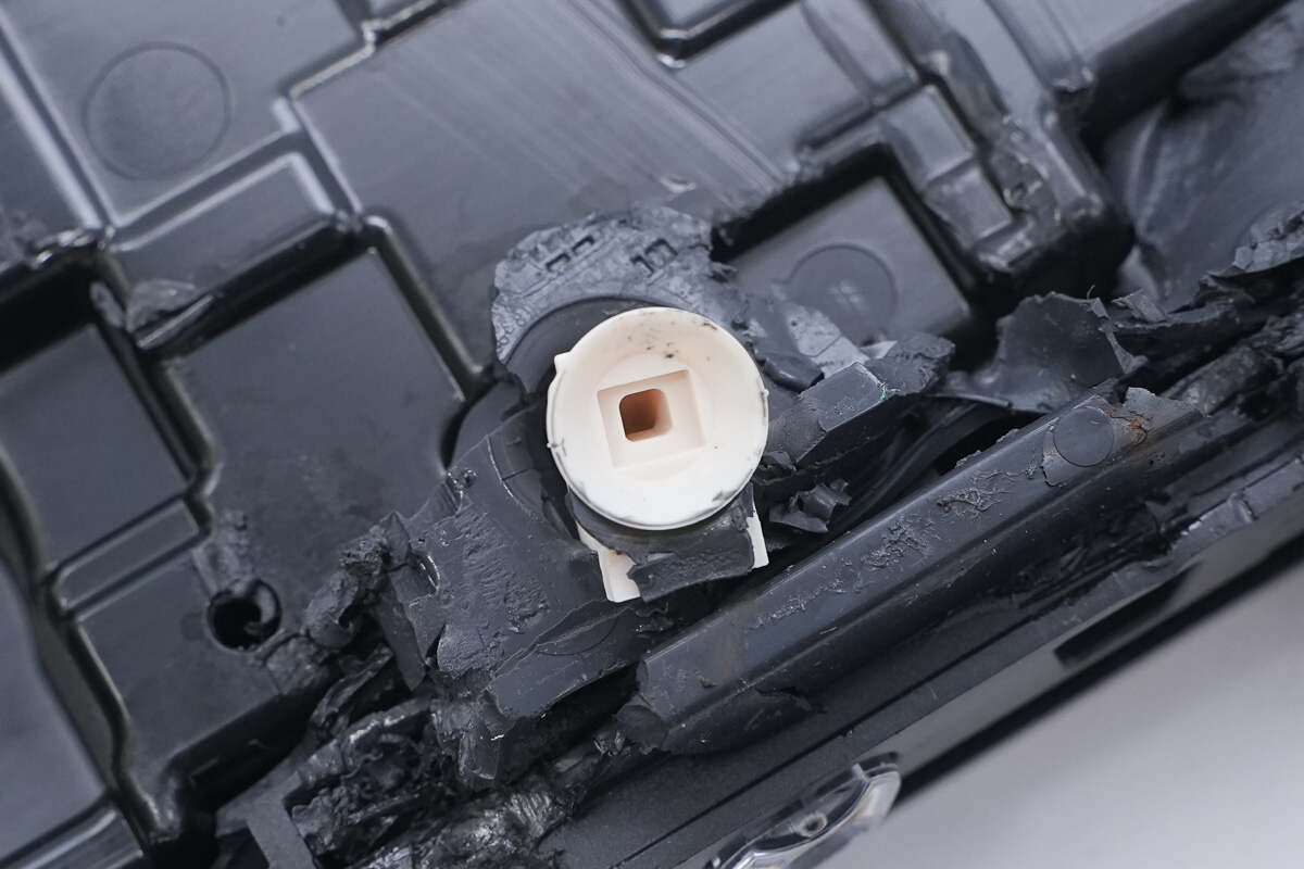

壳体内部契合PCB元器件形状,减少灌封胶使用,降低产品重量,壳体采用PPE+PS材质。
指示灯导光柱结构特写。

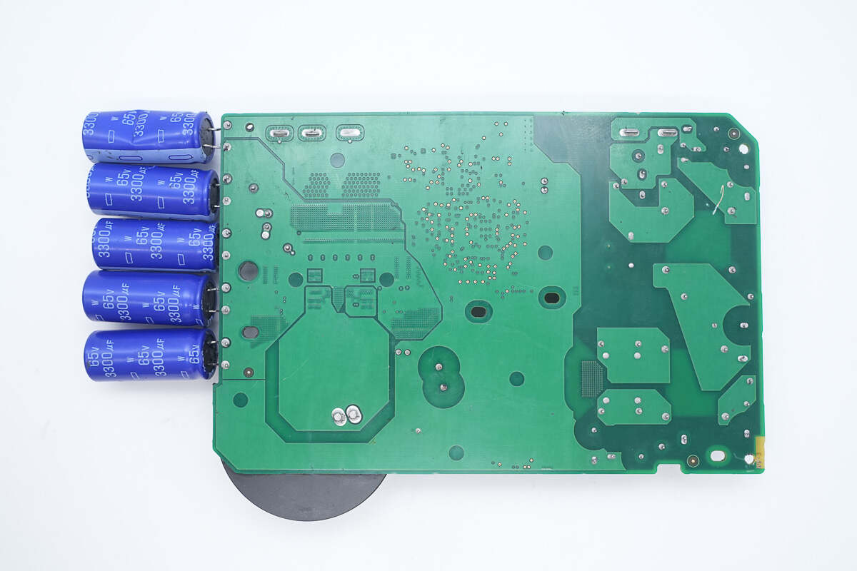

PCBA模块正面一览,左侧直流输入端设有滤波电容,滤波电感,升压开关管,驱动器和变压器。中间位置设有主控芯片,隔离驱动器,调制开关管,右侧设有输出滤波电路和电力线通信电路。
PCBA模块背面没有元件,对应发热元件过孔增强散热。

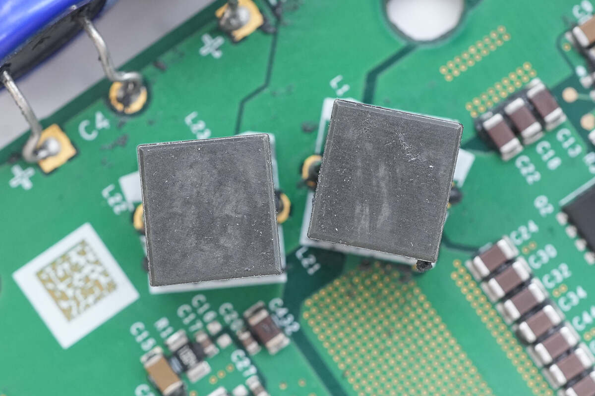

输入端两颗滤波电感特写。

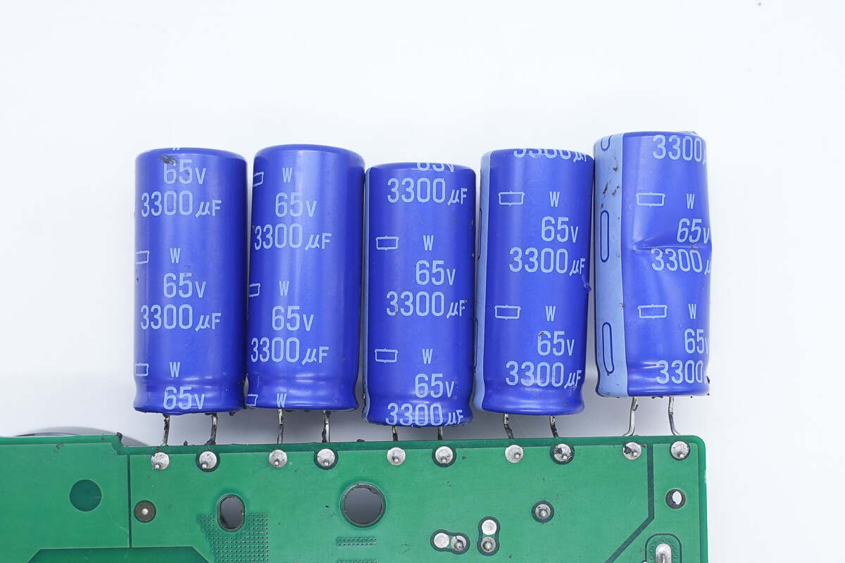

滤波电解电容来自贵弥功,规格为65V3300μF,使用五颗用于输入滤波。

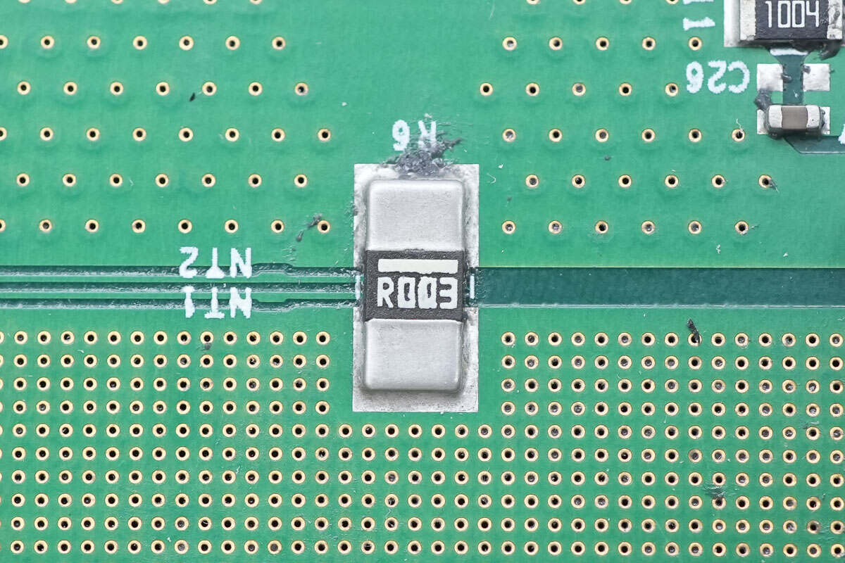

3mΩ取样电阻用于检测逆变器输入电流。

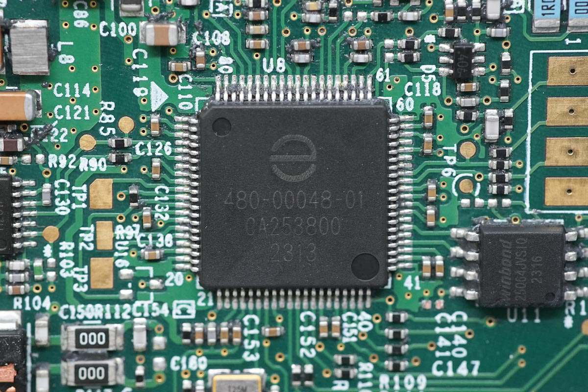

逆变器主控芯片来自ENPHASE,丝印480-00048-01,逆变器直流升压和输出调制都是由这颗主控芯片输出控制信号,其中直流升压为半桥驱动器驱动,交流调制通过隔离驱动器进行驱动,采用LQFP80封装。
主控芯片外置时钟晶振特写。
主控芯片外置存储器来自华邦,型号为W25Q64JVSSIQ,容量为8MB,采用SOP8封装。
用于指示逆变器工作状态的指示灯特写。

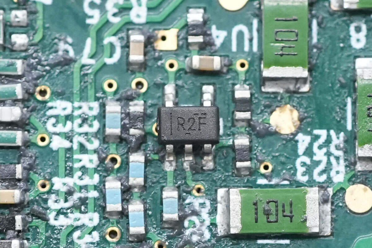

电压比较器来自德州仪器,丝印R2F,型号LMV331,为通用低电压比较器,采用SC70封装。

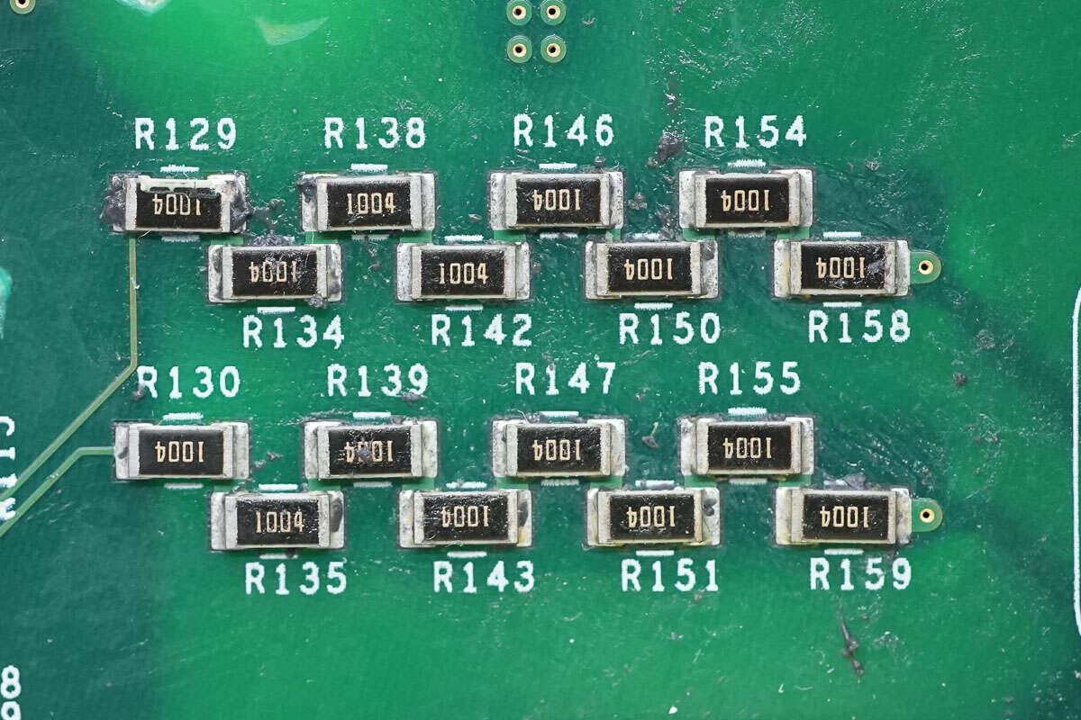

用于电压采样的串联分压电阻特写。

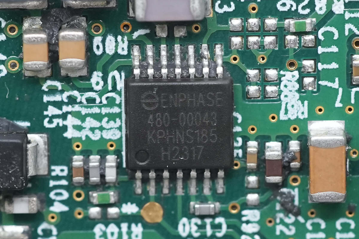

另一颗ENPHASE定制的芯片用于电力线通信功能,丝印480-00043,采用TSSOP14封装。
电力线通信芯片外置电感和电容特写。

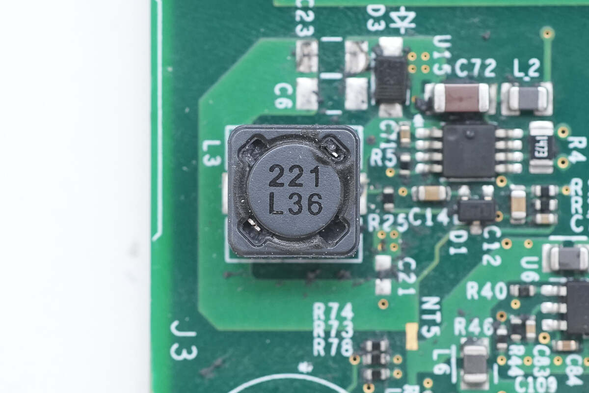

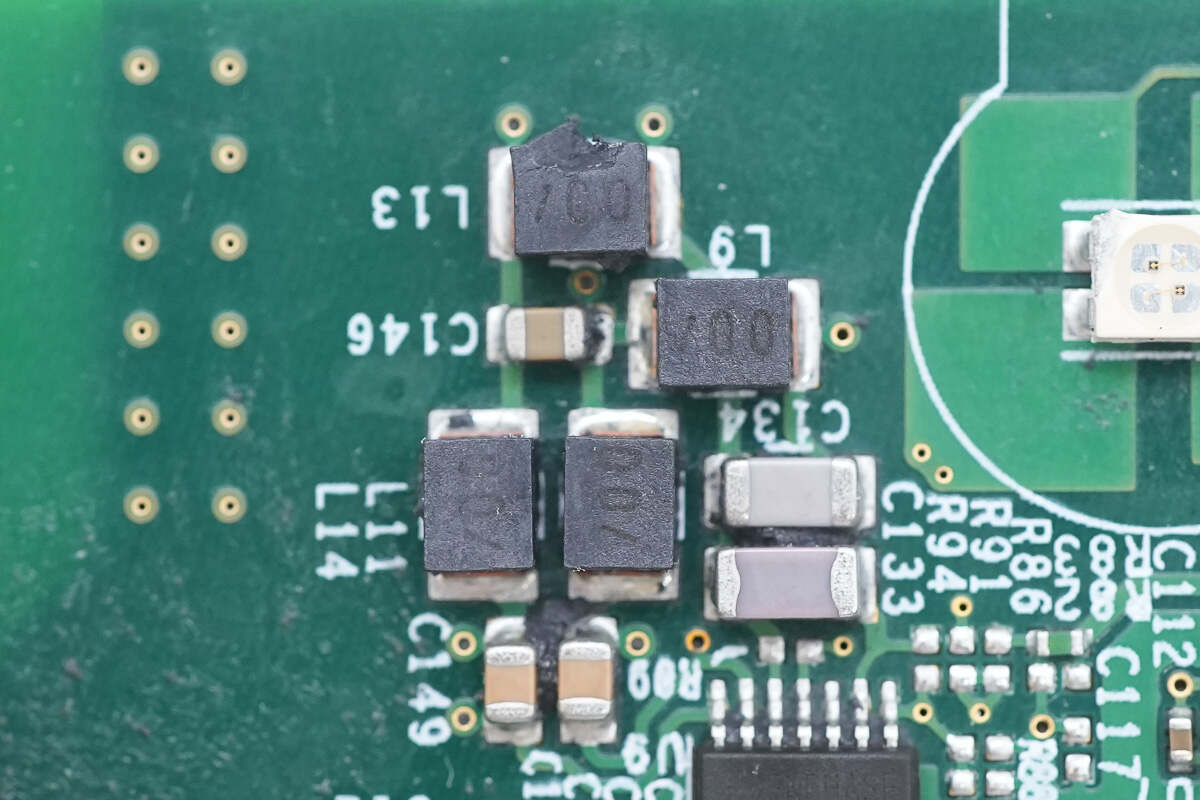

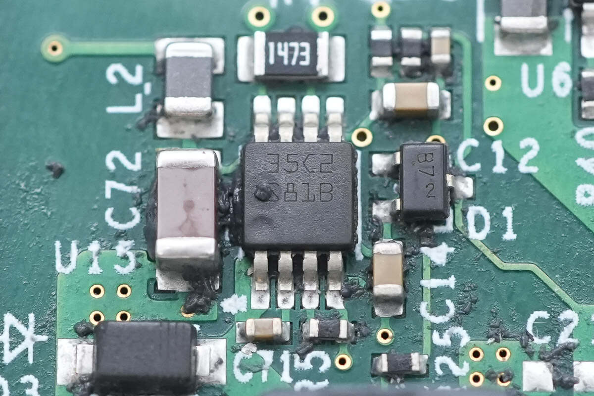

降压芯片来自德州仪器,丝印S81B,型号LM5007,芯片内部集成开关管,支持9-75V输入电压,支持0.5A输出电流,具备超快瞬态响应,具备全面的保护功能,采用VSSOP8封装。
220μH降压电感特写。

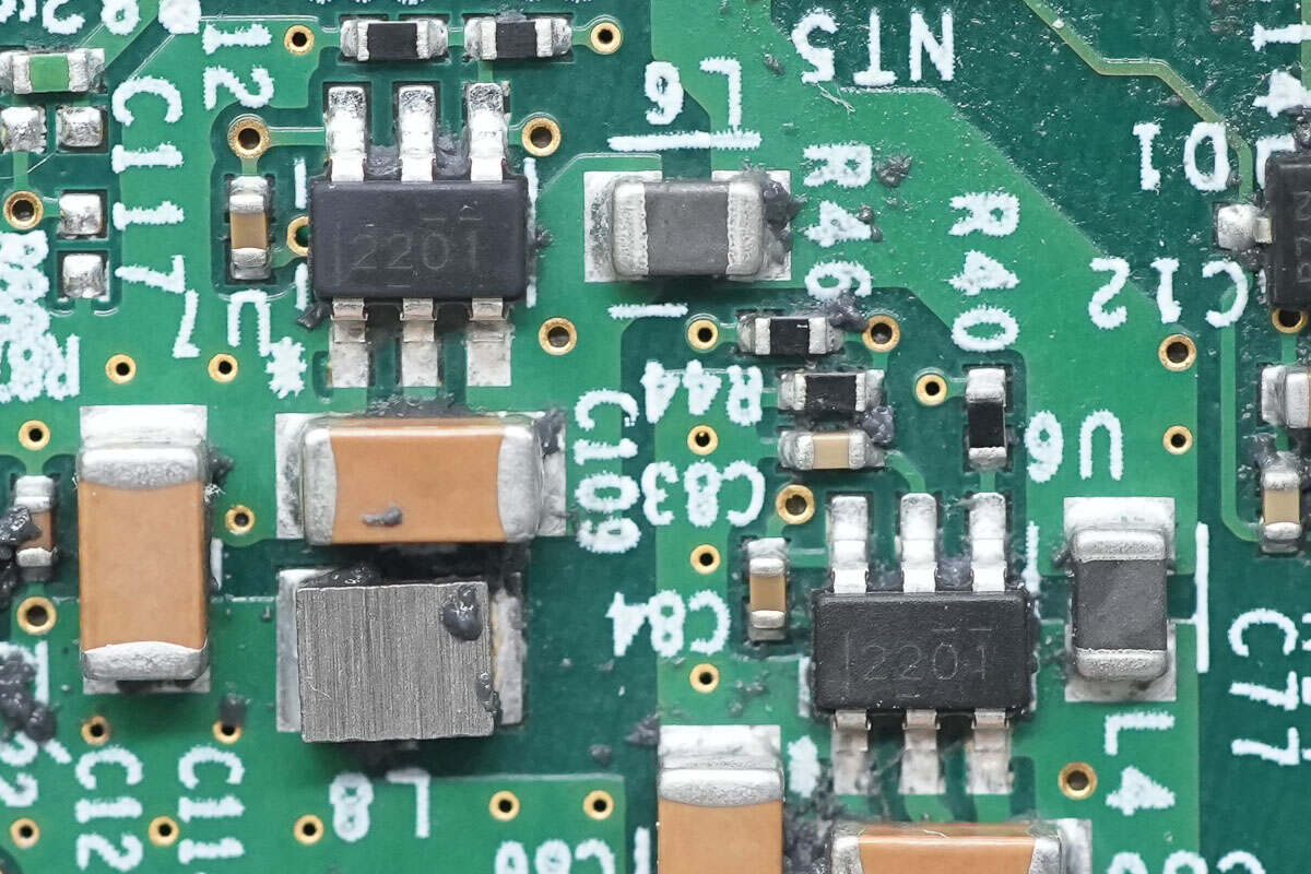

同步降压芯片来自德州仪器,型号TPS562201,是一颗17V输入,2A输出电流的同步降压转换器,采用SOT23封装。

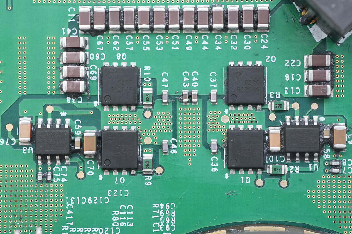

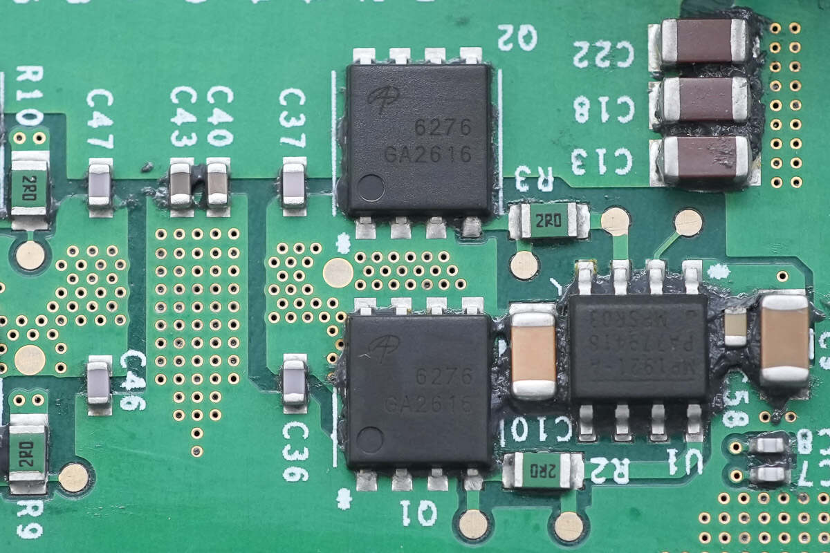

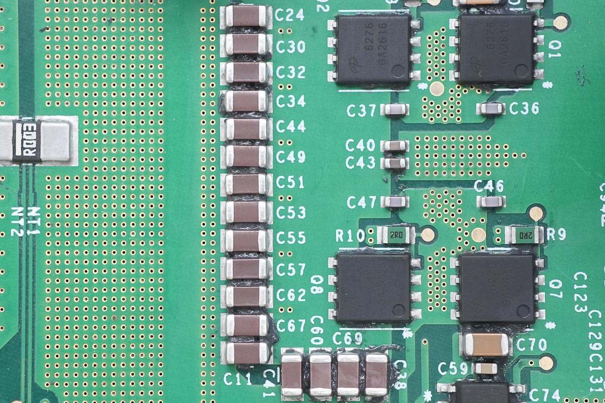

逆变器直流升压电路特写。

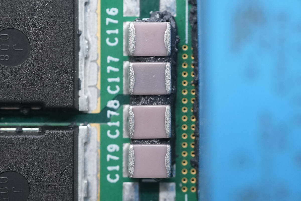

输入端采用1210封装的MLCC电容滤波,共计20颗并联。

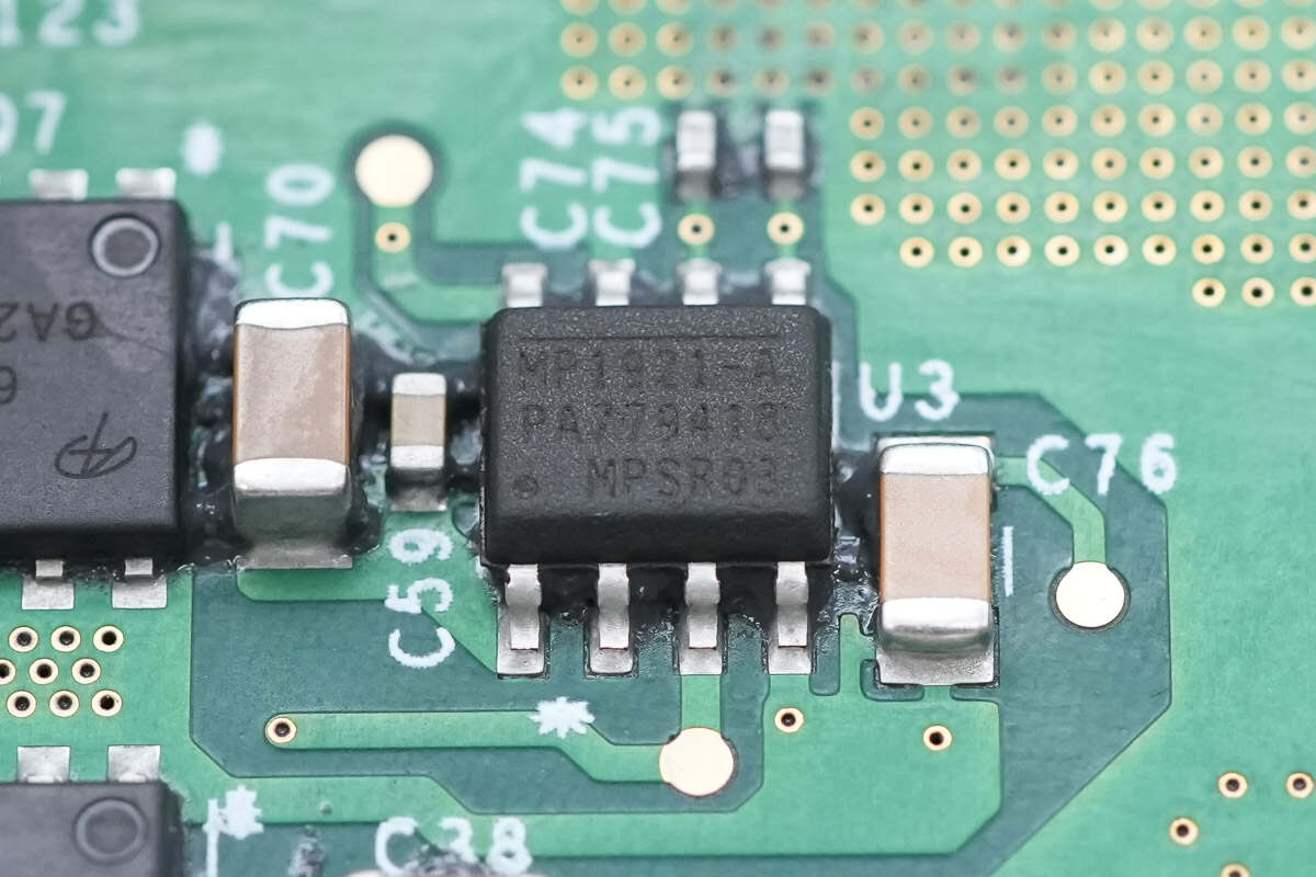

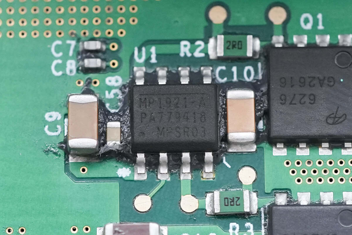

半桥驱动器来自芯源系统,型号MP1921A,是一颗100V的半桥驱动器,芯片内置自举二极管,上下管支持独立控制,采用SOIC-8封装。

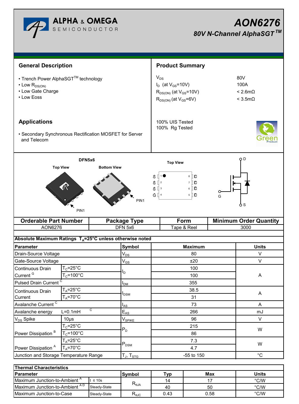

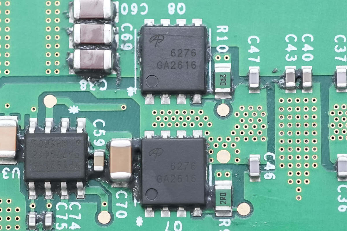

升压开关管来自万国半导体,型号AON6276,NMOS,耐压80V,导阻2.6mΩ,具备低导通电阻,低栅极电荷和低输出电容,采用DFN5*6封装。
万国半导体 AON6276 资料信息。
另一颗半桥驱动器同样采用芯源系统MP1921A。
两颗升压开关管同样采用万国半导体AON6276。

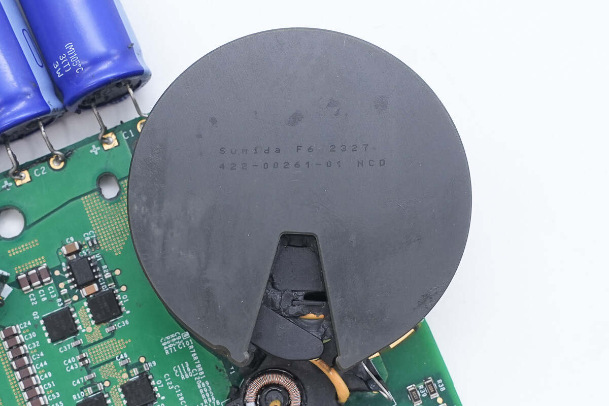

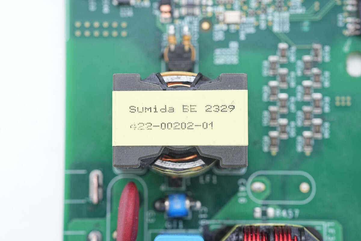

变压器来自胜美达。

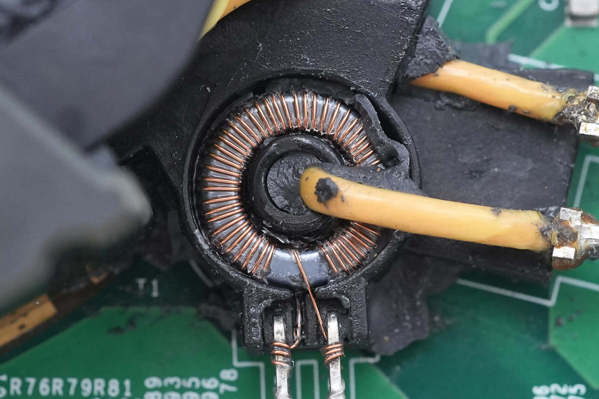

输出线设有电流互感器。

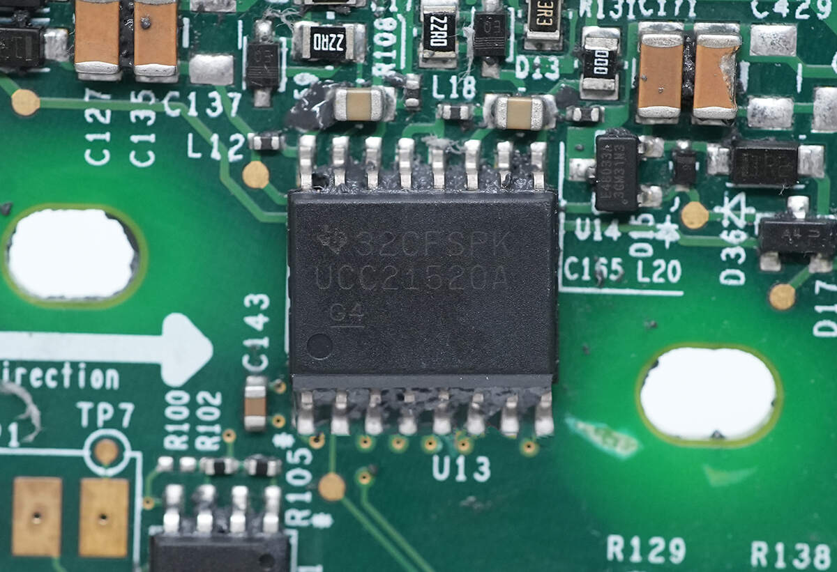

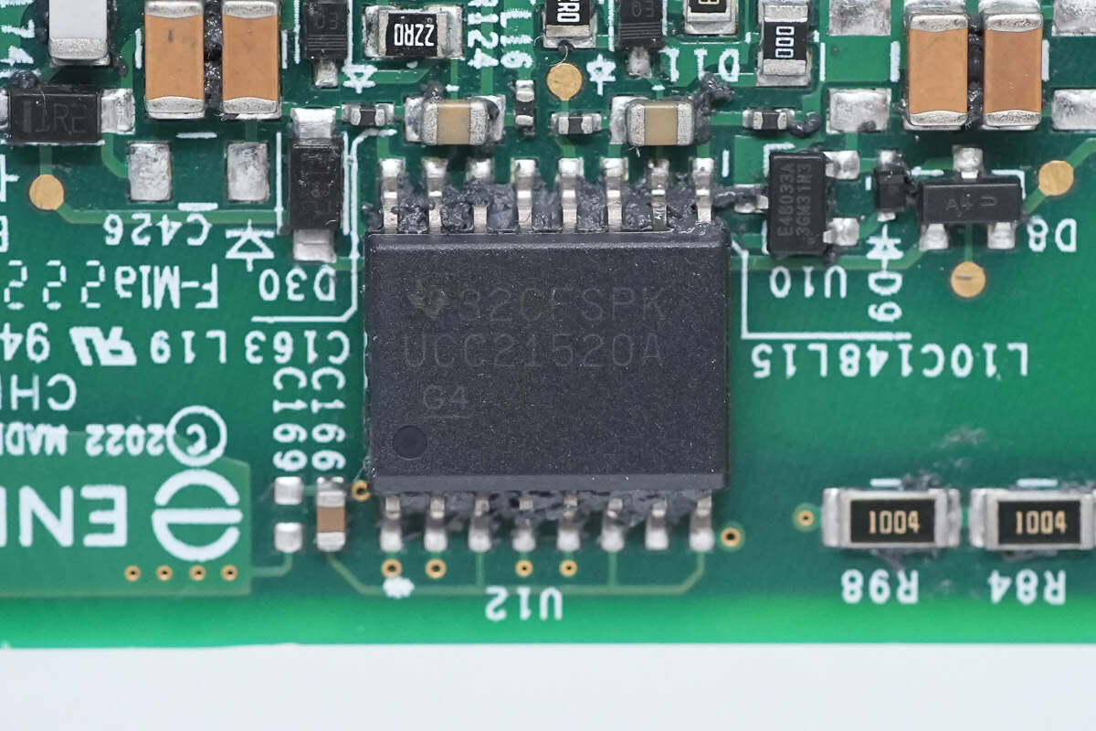

隔离驱动器来自TI德州仪器,型号UCC21520,是一颗双通道隔离驱动器,支持双路低侧,高侧以及半桥应用,具备4A拉电流,6A灌电流输出,采用电容隔离,具备5700Vrms的隔离能力,采用SOIC16封装。

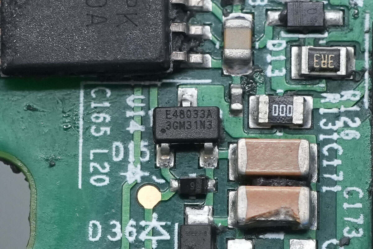

隔离驱动器外置的稳压芯片来自ENPHASE,丝印E48033A,采用SOT23封装。
另一颗隔离驱动器同样采用德州仪器UCC21520。
稳压芯片丝印E48033A。

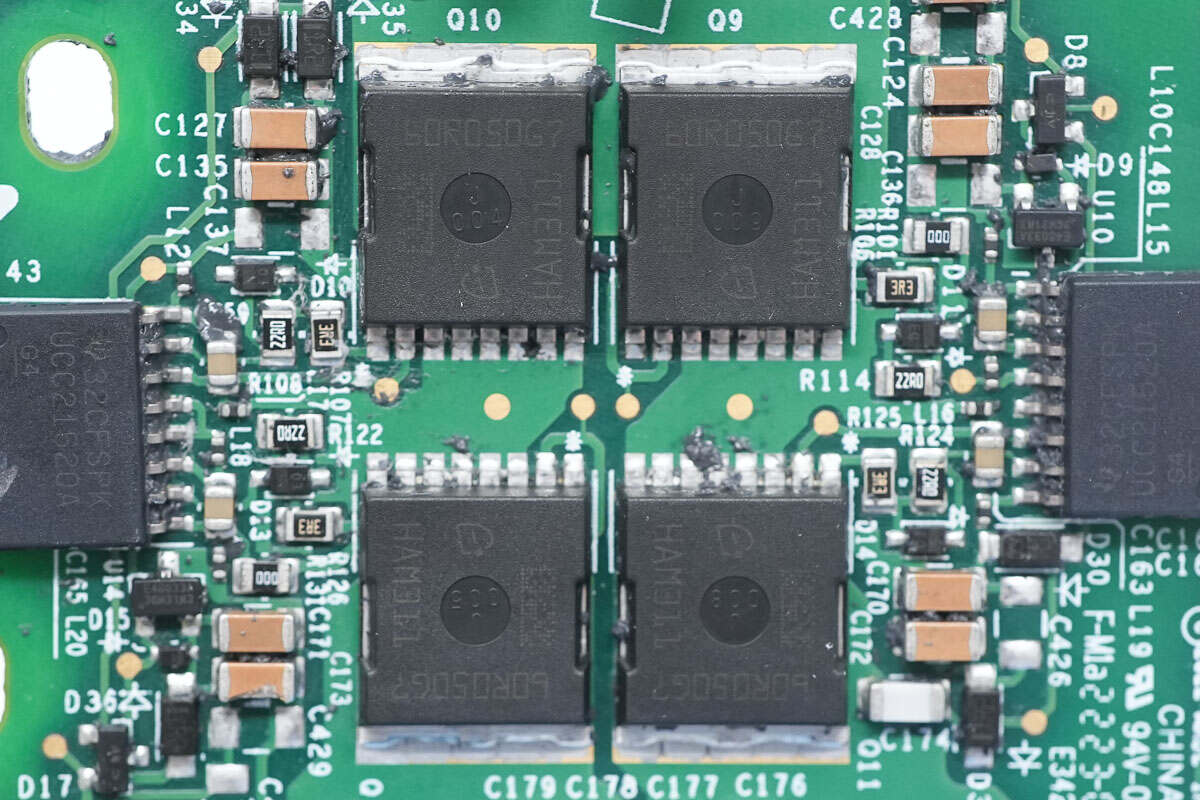

输出调制管来自英飞凌,型号IPT60R050G7,为CoolMOS G7系列,NMOS,耐压650V,导阻50mΩ,采用HSOF-8封装。
搭配使用的NPO谐振电容特写。

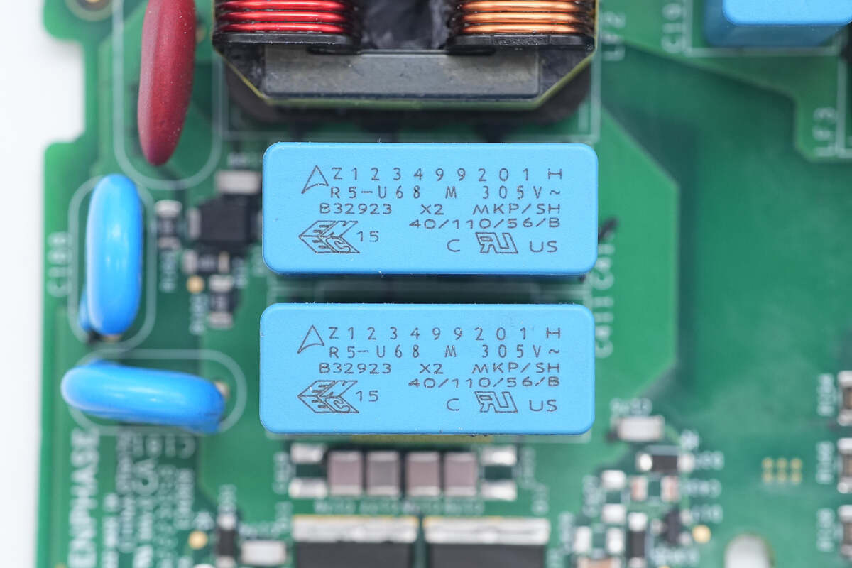

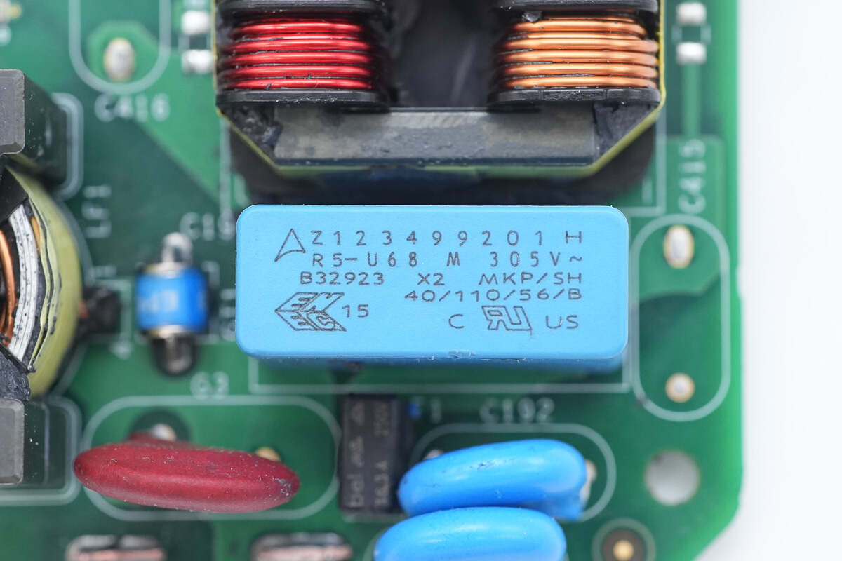

两颗安规X2电容来自TDK,规格为0.68μF。

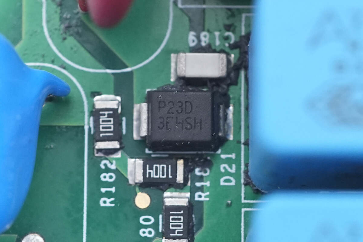

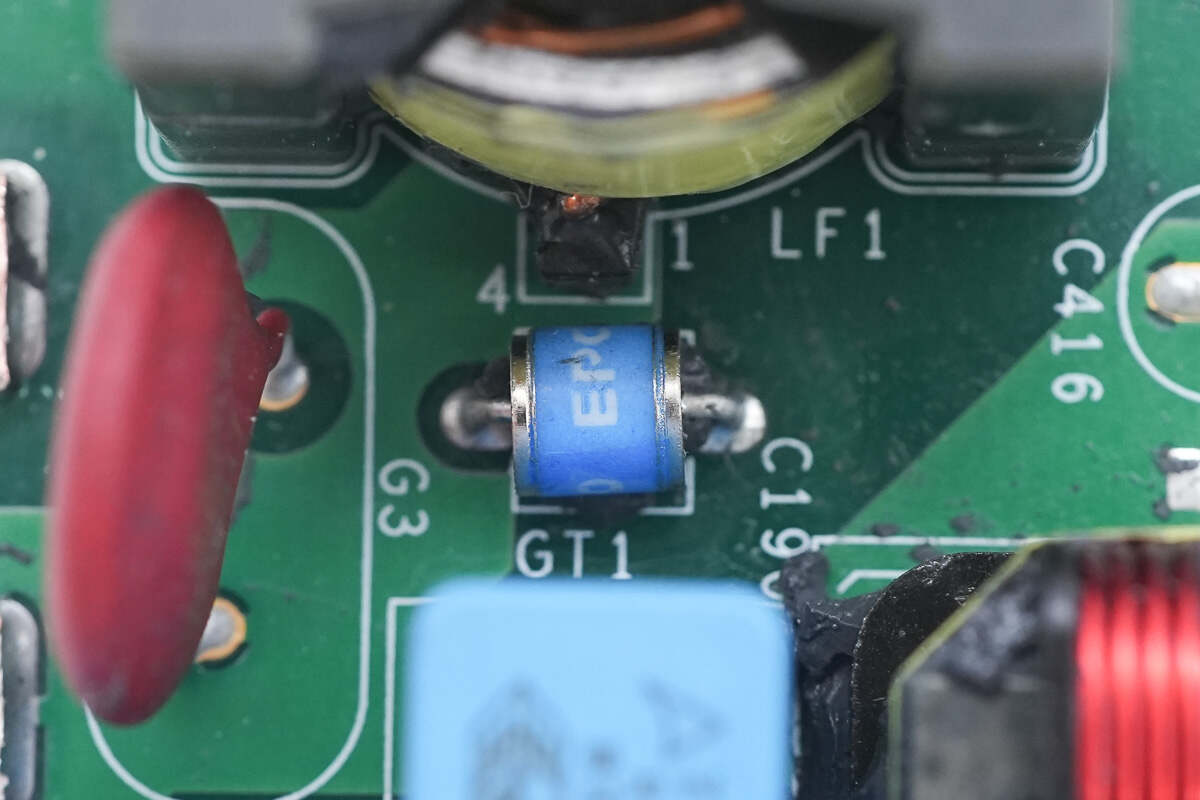

半导体放电管丝印P23D,型号P2300SD,用于过压保护功能。

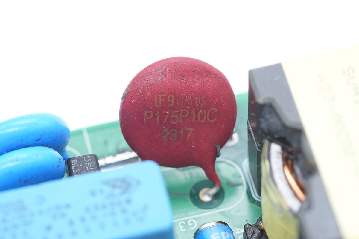

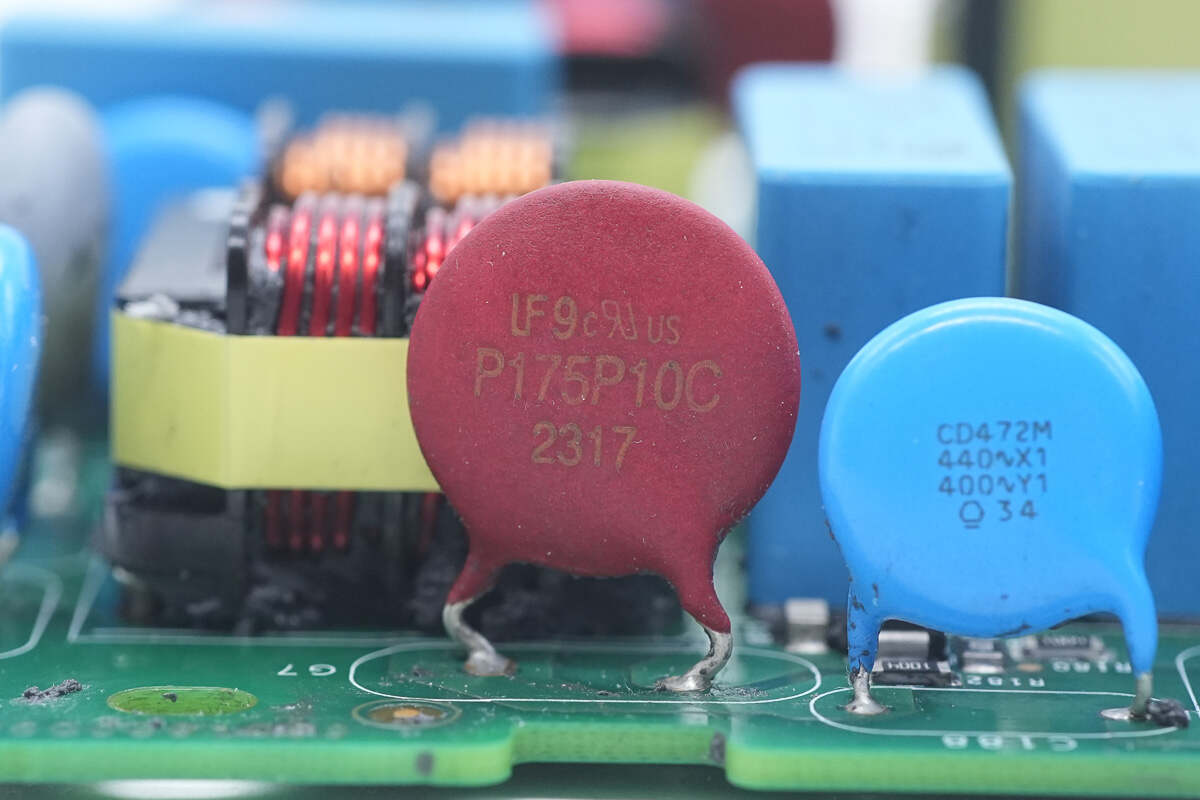

压敏电阻来自力特,丝印P175P10C,用于吸收过压浪涌。

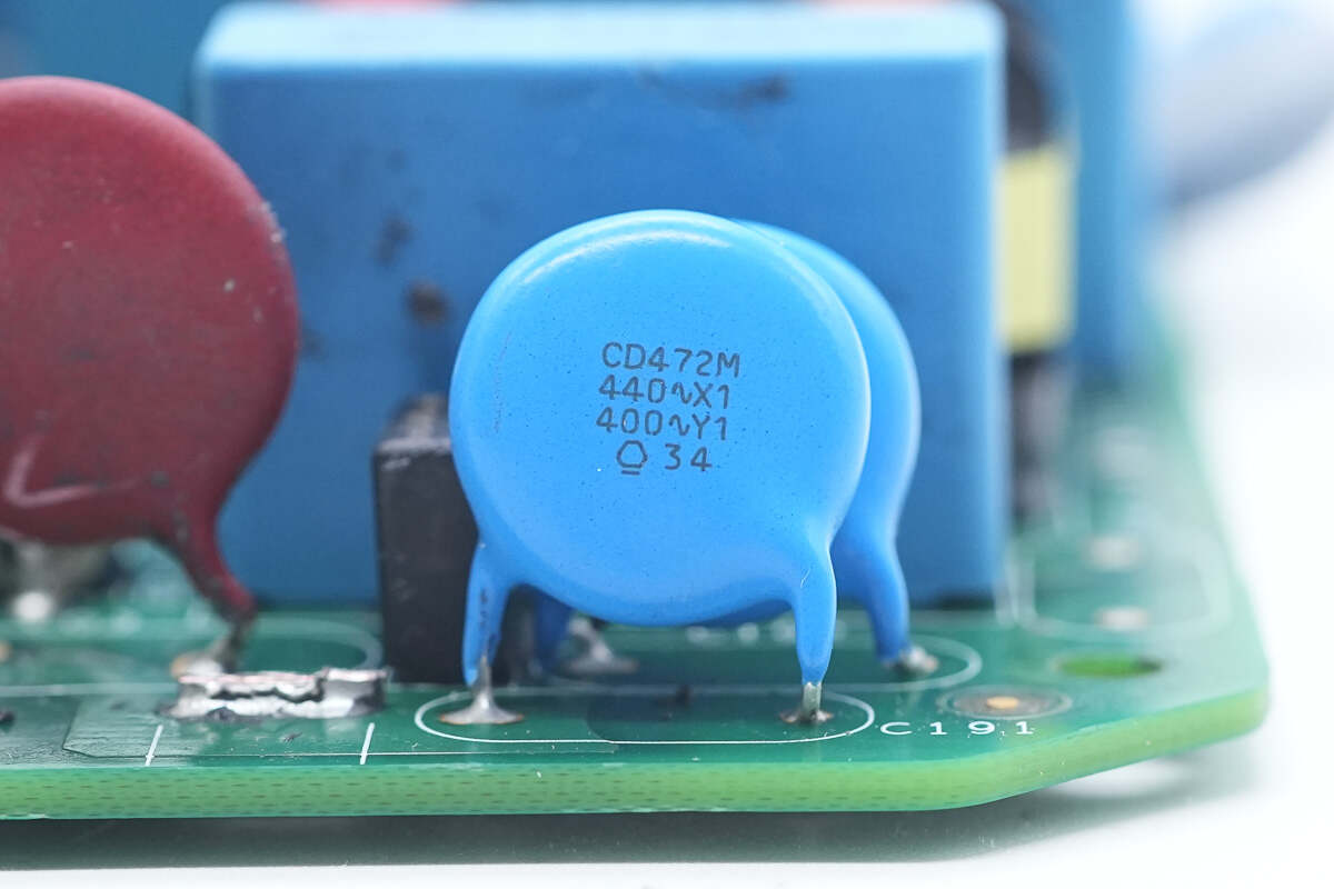

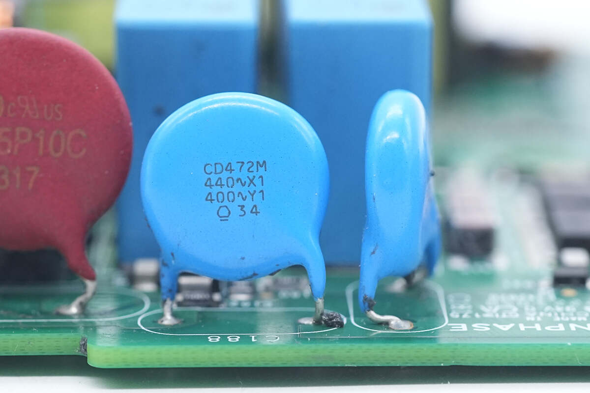

两颗蓝色Y电容特写。

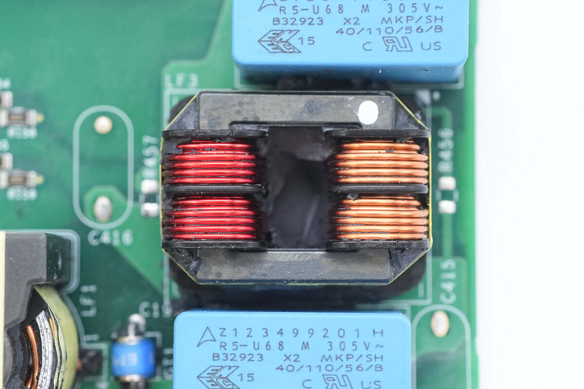

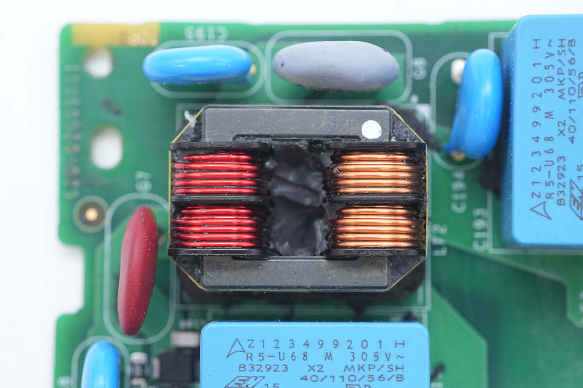

共模电感采用红色和铜色漆包线绕制,磁芯缠绕胶带绝缘。

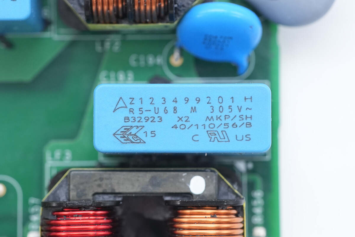

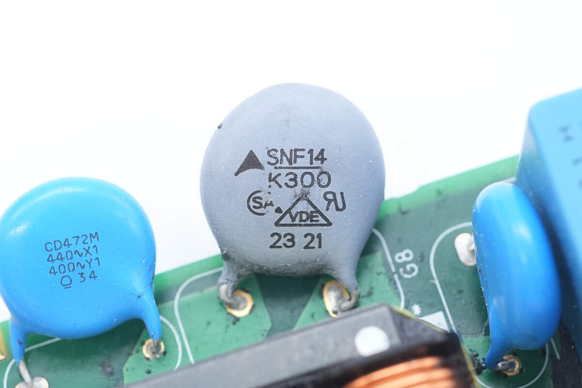

压敏电阻来自TDK,丝印SNF14K300,用于吸收过压浪涌。
安规X2电容规格为0.68μF。
另一颗共模电感设计相同。
安规X2电容规格为0.68μF。
蓝色Y电容特写。

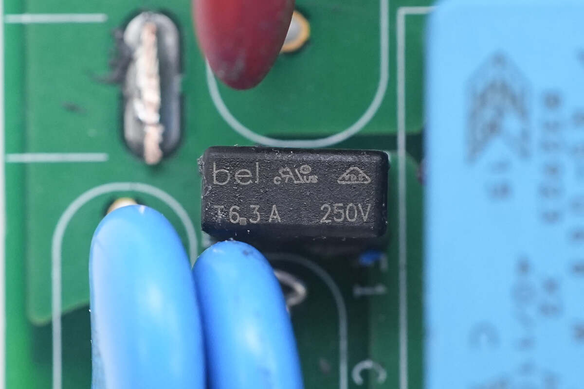

保险丝来自belfuse,规格为6.3A 250V。
用于过压保护的气体放电管特写。

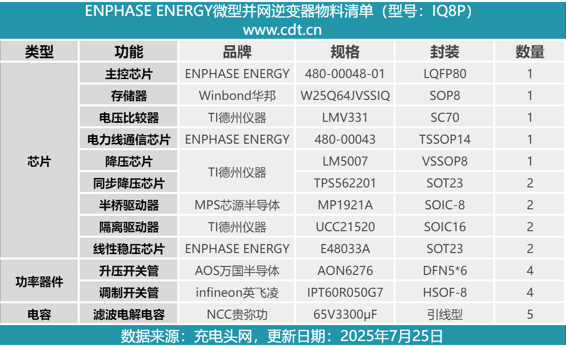

最后附上ENPHASE ENERGY IQ8P微型逆变器核心器件清单,方便大家查阅。
