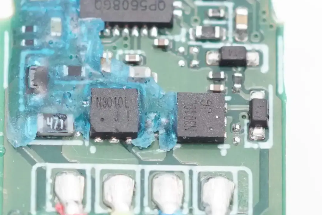

近期,我们在拆解华为这款手表无线充底座时,发现其内置四颗长晶科技NMOS,实际型号为CJMN3010L,用于实现双线圈切换功能。

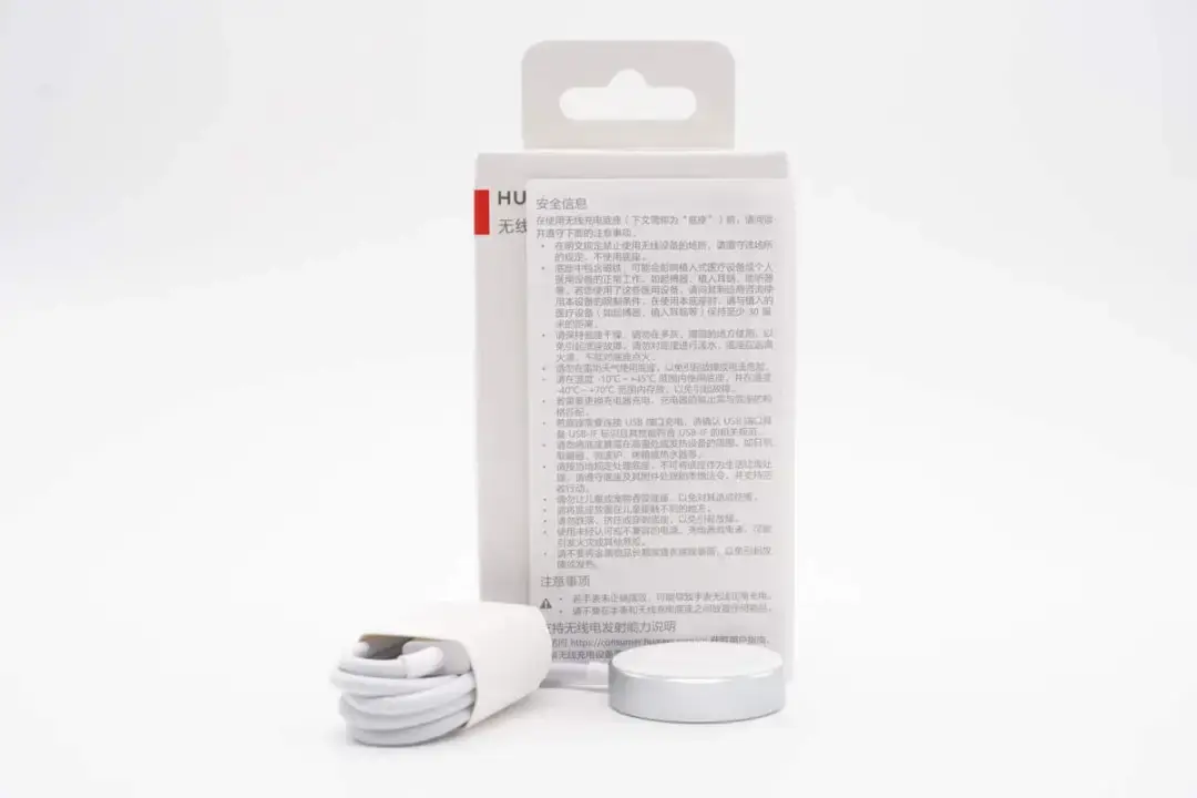

包装内含华为二代无线超级快充底座、说明书以及保修卡。

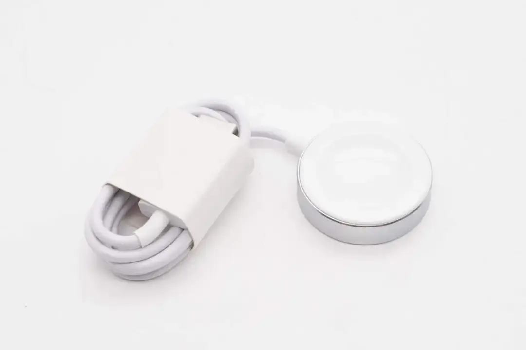

华为二代无线超级快充底座自带USB-A线,无线充电板为圆板造型,侧身与底部采用一体式铝合金外壳,顶部是高光亮面白色塑料板设计,整体质轻小巧。

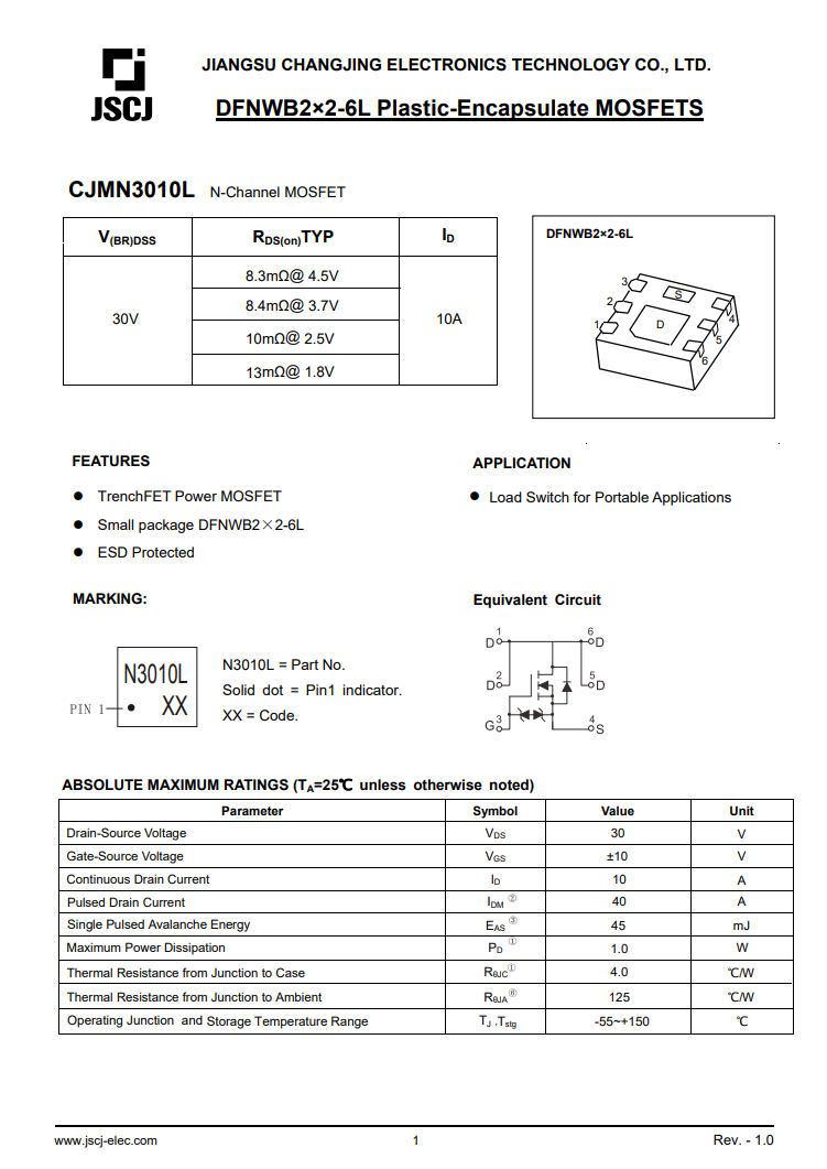

华为这款无线快充底座线圈内置两组共四颗JSCJ长晶科技线圈切换开关管,型号CJMN3010L,NMOS管,耐压30V,导阻8.3mΩ,采用DFNWB2X2-6L小型封装。该器件内置ESD保护,适合小型化设备负载开关场景应用。
以上是长晶科技CJMN3010L的详细资料。
在华为第二代无线超级快充底座中,四颗长晶科技CJMN3010L实现双线圈切换功能,器件体积仅2×2 mm,目前随产品大量出货。华为将其纳入供应链,可见其对CJMN3010L在性能以及稳定性上的认可,亦为小型化无线充产品行业提供了设计思路。
