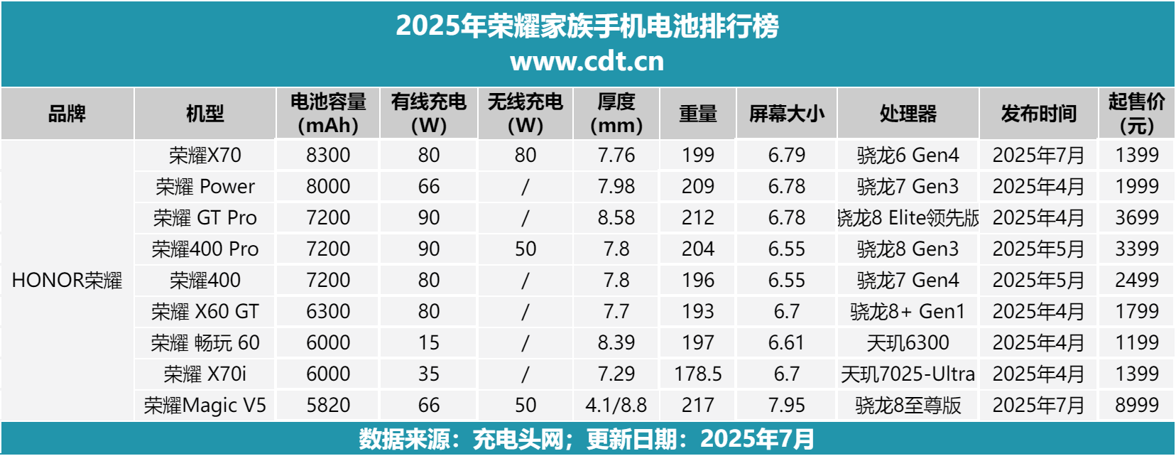

充电头网汇总了 2025 年发布的荣耀家族系列手机的主要参数信息,其中近期发布的荣耀 X70 采用 8300mAh 电池,一举打破了此前荣耀 Power 的 8000mAh 的纪录,成为目前电池容量最大的机型之一。
在充电功率方面,荣耀 X70 支持 80W 荣耀超级快充,其 512GB 的顶配版本甚至支持 80W 无线充电。具体的有线充电协议方面,荣耀 X70 为 80W SCP 超级快充,可向下兼容 FCP,除此之外还支持 PD、QC、PPS 等快充协议,在兼容性部分会进一步验证。

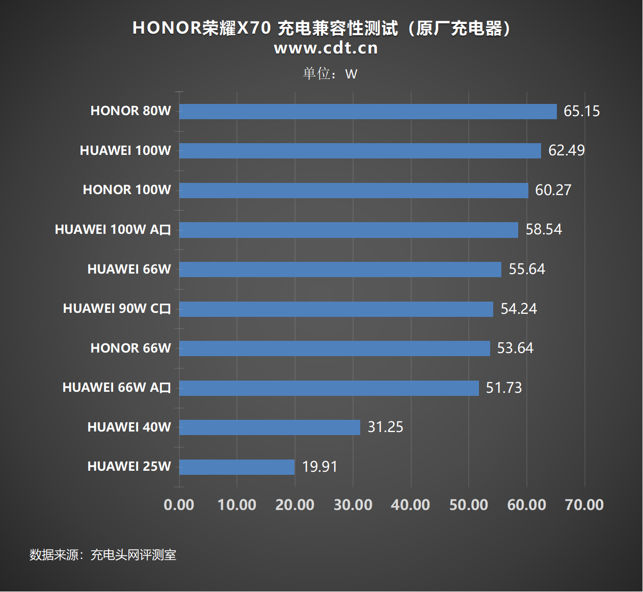

原厂充电器兼容性方面,华为和荣耀的多款原厂充电器,大部分能握手 18V 大电压,充电电流在 2.4-6A,功率最高的充电器为原装 80W 充电器,整体的原厂充电器的兼容性十分优异,显著提升用户的快充体验。

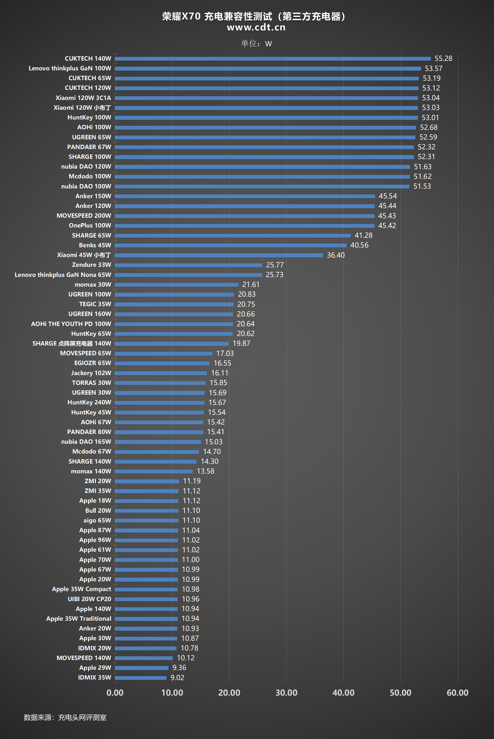

第三方充电器兼容性上,主要集中在 9-11W、13-17W、19-55W 多档充电功率。其中对于握手 PD 快充协议的充电器,功率普遍在 11W 以下,13-17W 主要握手 FCP、SCP 协议,19W 以上基本上是握手 PPS 快充协议的充电器,最高可达 55W 左右。

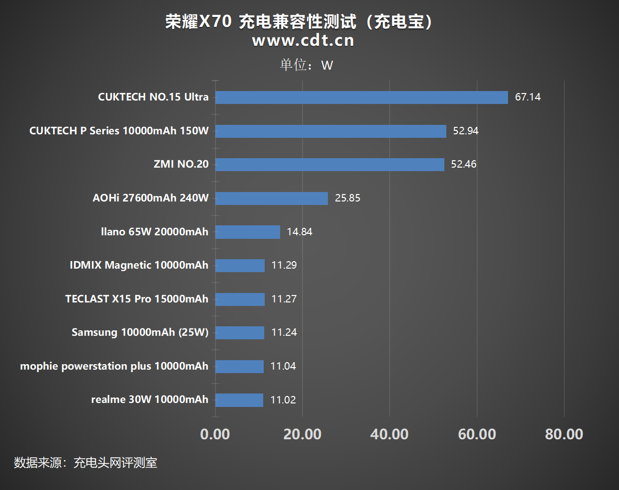

在充电宝的兼容性上,整体的功率分布和第三方充电器相似,整体也呈现多档充电功率,其中支持 PPS 的充电宝功率明显更高,最高充电功率可达 67W 左右。

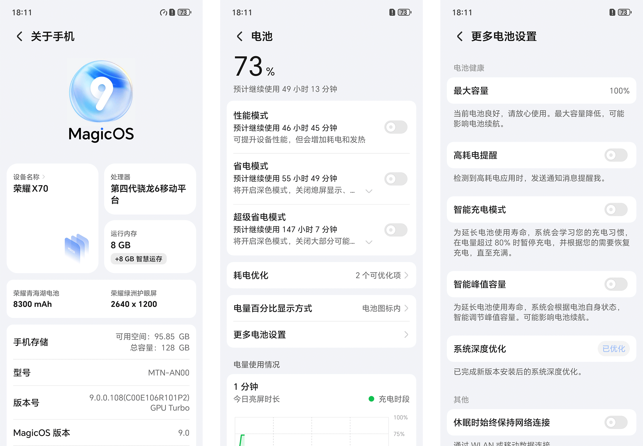

在【电池】设置中,荣耀提供了”性能、省电、超级省电“三种模式供用户选择,在【更多电池设置】中可以查看当前手机电池最大容量,其次还有高耗电、智能充电模式、智能峰值容量等开关。用户可根据自己习惯进行设置充电方式以延缓电池寿命。
