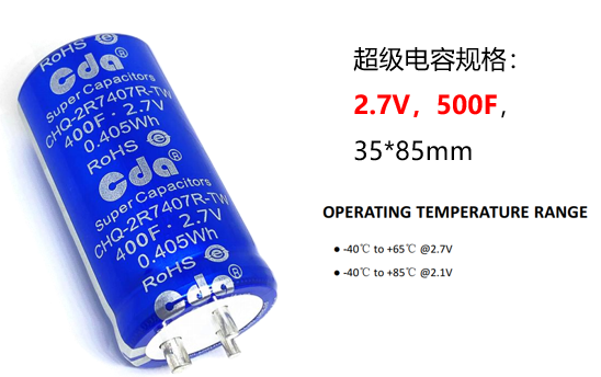

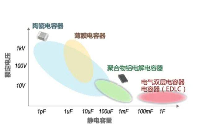

但凡名称前被冠以“超级”二字,必有其“任性”之处。 “超级”电容,主要是因为它的高能量密度特点,与传统的电解电容相比,其容量高出几个量级。超级电容(EDLC:双电层电容器)是指像陶瓷电容器和电解电容器一样没有电介质的电容器。与其他电容器相比时超级电容的定位就显现出来了。超级电容的容量达到了从数百mF到1F,比其他电容器的容量要高。
图一 超级电容规格
图二 超级电容与其他电容器的比较

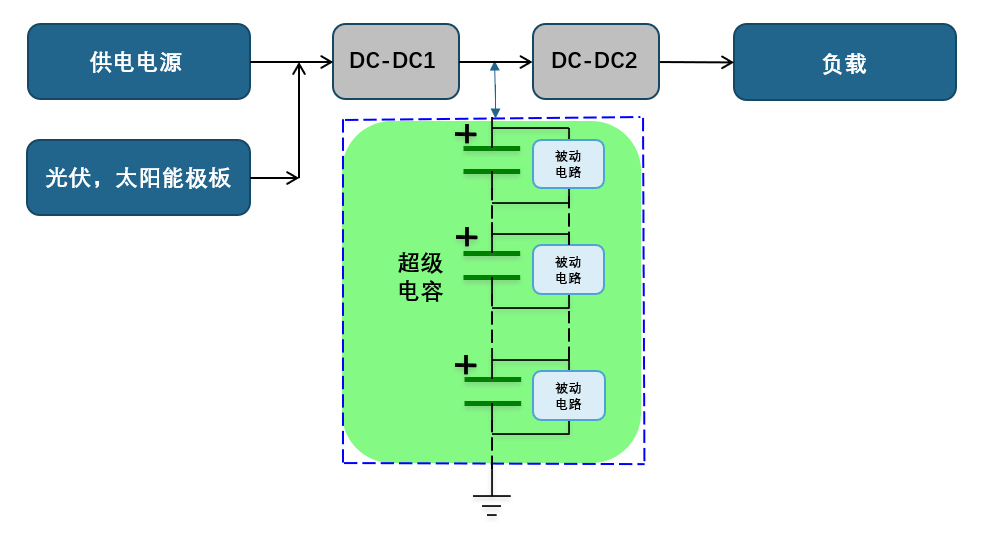

图三 超级电容应用示意框图

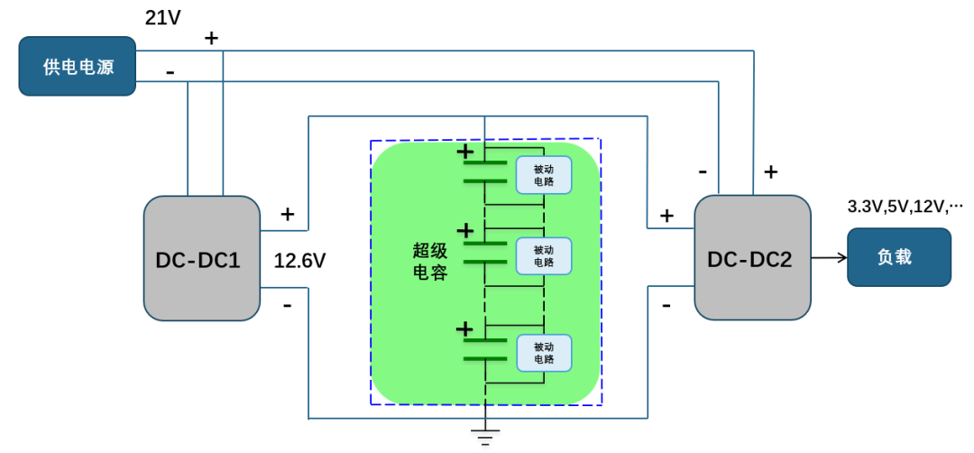

多系统配置都使用超级电容组作为后备能量存储组件。
图四所示采用超级电容的供电系统应用框图,其中的负载是需要稳定电压(3.3V、5V、12V等)的器件。21V主电源为正常工作的DC-DC2供电,同时通过DC-DC1为超级电容组充电,使其电压达到12.6V。当主电源断开时,超级电容组向DC-DC2供电,以维持负载的连续运行。
图四 采用超级电容的供电系统应用框图

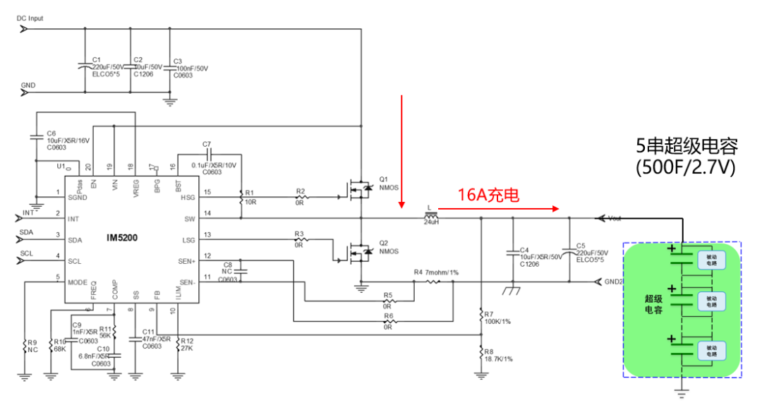

拓尔微IM5200 解决超级电容充电,满足12V/16A 充电规格高效电源方案:
图五 采用IM5200满足12V/16A的超级电容充电方案

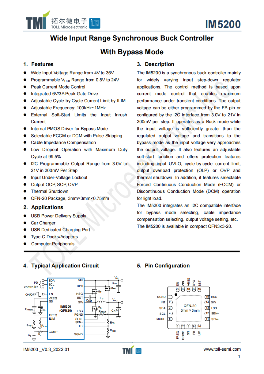

IM5200 是一款同步高效buck控制器,主要用于宽输入的buck应用。其控制方式为峰值电流控制模式,可在瞬态条件下实现最优性能。
输出电压可由 FB 引脚的分压电阻设置,也可由 I2C 接口配置(3V到21V,200mV/档)。
还具有软启动时间可调的功能,并提供多种保护功能,包括输入欠压保护、逐周期峰值电流保护、输出过载保护(OLP)、输出过压保护(OVP)和过温保护(OTP)。
轻载下,IM5200还有两种工作模式可供选择:电感电流强制连续导通模式 (FCCM)或电感电流断续模式(DCM) 。
图六 IM5200方案提供12V16A超级电容充电

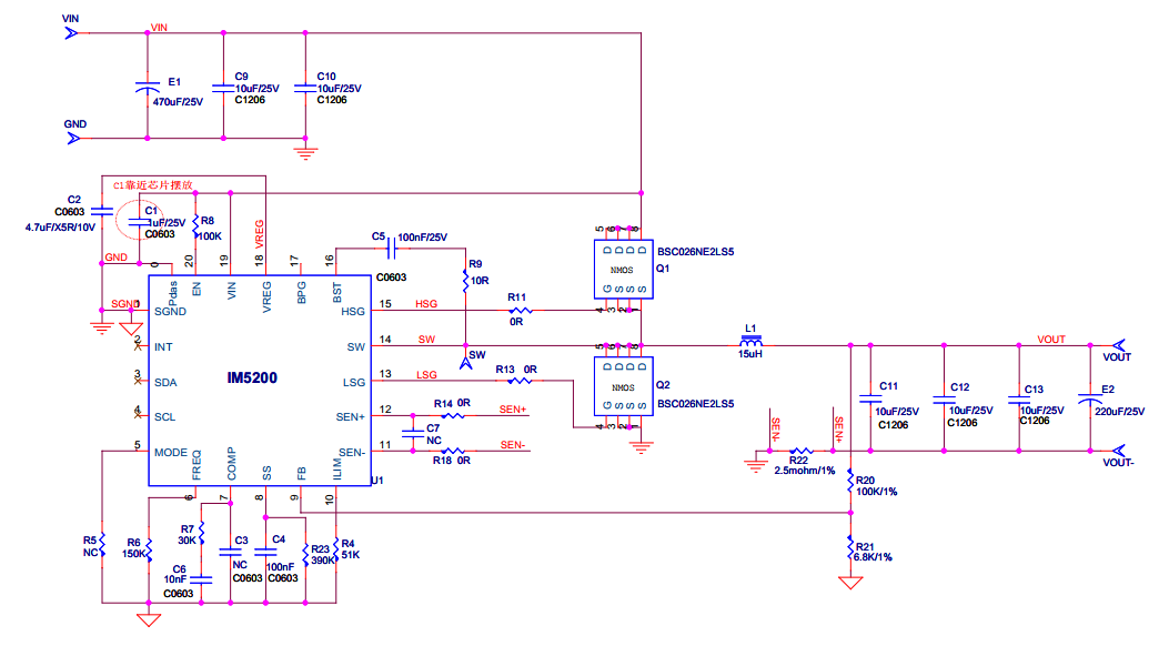

IM5200驱动外置NMOS,提供高效大电流大功率输出;针对超级电容可提供16A输出大电流充电,电路应用图;

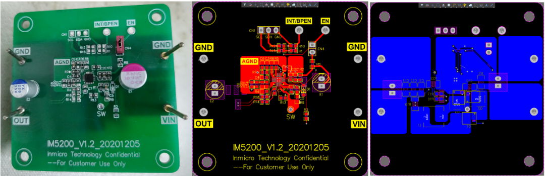

IM5200 DEMO测试电路板及PCB示意图:

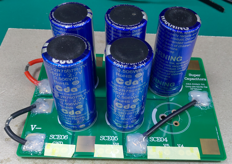

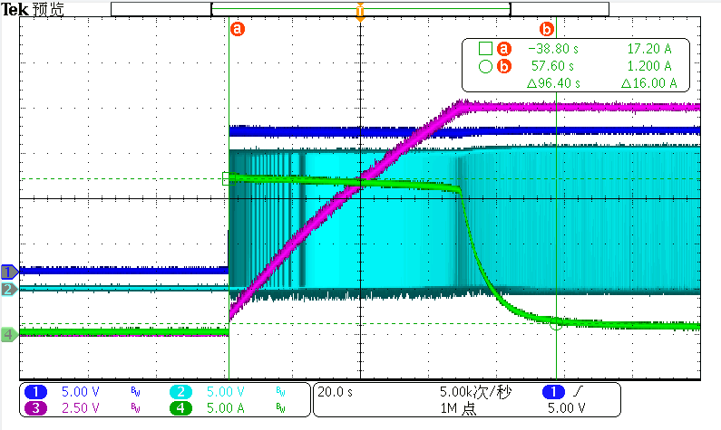

IM5200 超级电容组充电波形:
1、输入电压15.5V to 12.6V/16A充电波形;充电时间:96.4S
CH1:Vin;CH2:SW;CH3:V_cap;CH4:I_charge ;

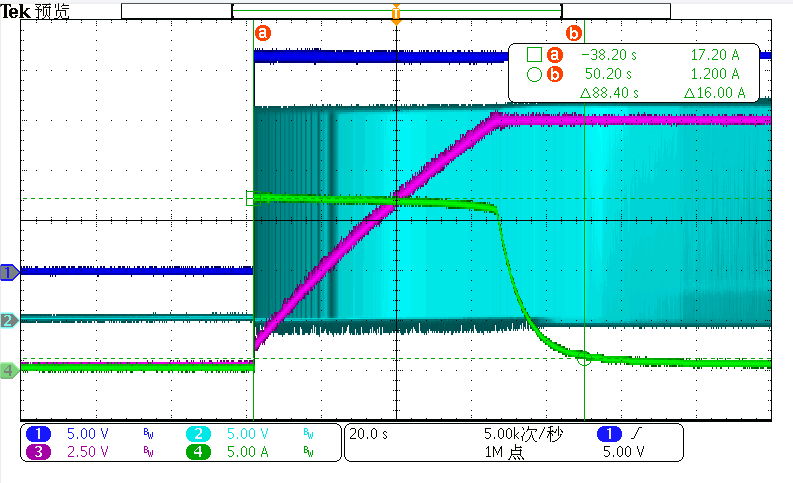

2 、输入电压21.5V to 12.6V/16A充电波形;充电时间:88.4S

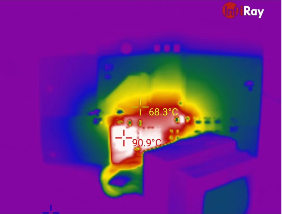

3 、IM5200 超级电容组充电,输入电压21.5V to 12.6V/16A充电温升;MOS最高温:90.9℃  (可以选择更大封装、更低阻抗MOS获得更低温)

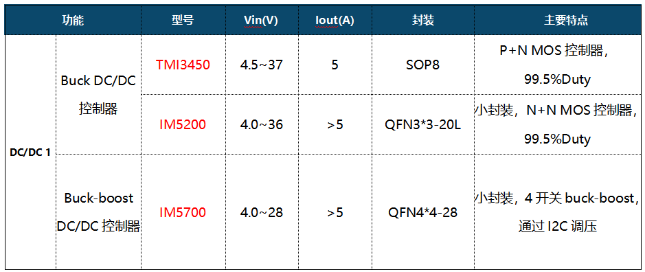

除此之外,拓尔微还提供多款高效大功率Buck,Buck-Boost控制器,可满足更多超级电容不同需求的应用充电方案:
