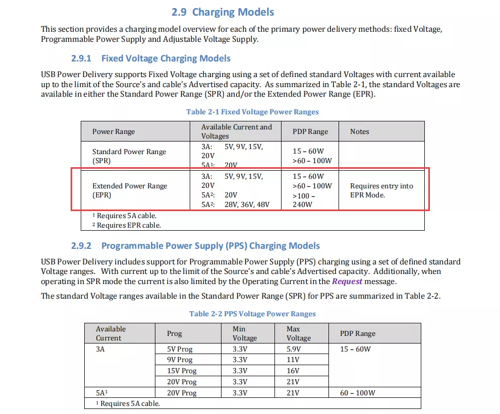

2021年5月份,USB-IF协会正式发布了USB PD3.1快充标准,将最大充电功率提升至240W,同时新增28V、36V、48V三组固定输出电压档位,以及15V-28V、15V-36V、15V-48V三组可调电压档位(简称AVS)。
最新USB PD3.1快充标准是USB PD3.0标准的进阶版本,PD3.1涵盖了PD3.0的内容,可以完全向下兼容;同时在标准的称呼方面,USB PD3.0也逐渐被USB PD3.1 SPR取代,SPR指的是标准功率范围,当PD快充产品的功率在100W以内时,都可以称之为USB PD3.1 SPR。当产品功率大于100W时,就属于USB PD3.1 EPR(扩展功率范围)设备。
对于电脑应用而言,目前的USB PD3.0标准的最大100W功率仅够维持部分轻薄型笔记本电脑的供电需求,更大功率的游戏本还是需要继续使用传统的大型DC适配器。
USB PD3.1标准可提供最大240W的充电功率,这几乎覆盖了所有高性能独显游戏本、移动工作站以及部分台式机供电,同时还将进一步提升USB PD快充标准在消费类电源领域的普及率,用先进的USB PD3.1适配器取代传统笨重的电源适配器。

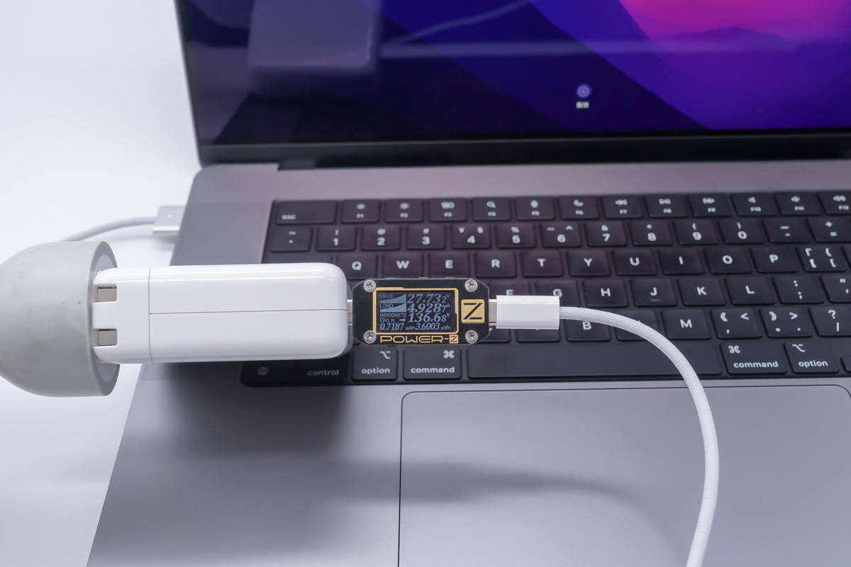

2021年10月19日凌晨1点,苹果举行特别活动,发布了2021 Macbook Pro笔记本电脑,采用了M1 PRO / M1 MAX处理器,配备丰富实用的雷电、HDMI、3.5mm耳麦等机身接口,磁吸充电也得以回归,苹果还发布了全新的140W USB-C充电器,使用了全新的USB PD3.1充电技术。
苹果2021 MacBook Pro 16笔记本的推出为PD3.1快充市场的发展注入了强大动力,可以看到期间不断有厂商推出相应的快充协议芯片、数据线以及充电器等产品。但就终端设备而言,目前依旧只有苹果一款笔记本支持140W PD3.1快速充电,而那个爆发点仍在到来的路上。

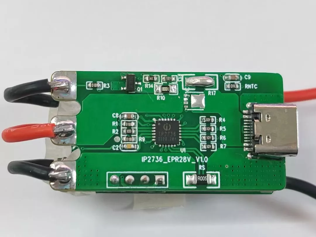

INJOINIC英集芯IP2736
英集芯IP2736是一颗小封装,支持多种协议的协议芯片,并且支持多种反馈方式。小体积封装,精简的外围电路,可满足多种设计应用场景。
协议支持方面,英集芯IP2736协议芯片支持USB PD3.0/3.1协议,支持28V EPR档位输出。同时这颗协议芯片还支持QC5/QC4+QC3+/QC3.0/QC2.0快充协议,支持中国融合快充标准UFCS,支持FCP/SCP快充协议,支持AFC快充协议,支持SFCP快充协议和MTK PE快充。手机电脑快充全部通吃,协议支持非常全面。

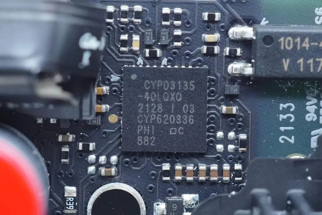

Infineon英飞凌CYPD3135
英飞凌CYPD3135是USB PD3.0快充协议芯片,属于EZ-PD CCG3系列,是一款高度集成的USB-C型控制器,符合最新的USB-C和PD标准。CCG3是一个完整的USB-C和USB电源端口控制解决方案,可用于笔记本电脑、显视器、拓展坞以及电源适配器等设备。
英飞凌CCG3使用专有的M0S8技术,具有32位、48-MHz ARM Cortex-M0处理器,具有128 KB闪存、8KB SRAM、20GPIOS、全速USB设备控制器。可用于认证的密码引擎、20V容错调节器,以及一对FET开关5V(VCON)电源,为电缆供电。CCG3还集成了两对栅极驱动器来控制外部VBUS FET和系统级ESD保护,电源领域应用中,CGG3常用封装有40-QFN、32-QFN两种封装形式。

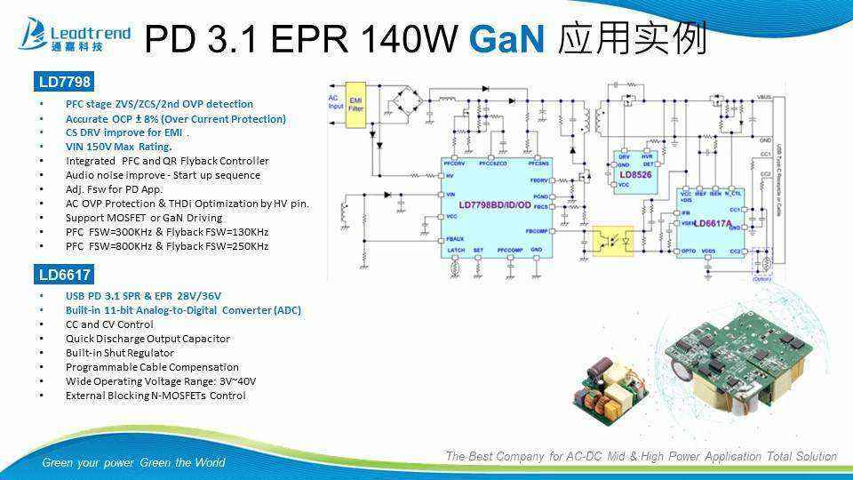

Leadtrend通嘉LD6617
通嘉 LD6617 是一款高度集成的 USB PD 3.1 控制器,集成 32kbyte OTP 和 256+384bytes SRAM 的嵌入式8位MCU、11位模数转换器、阻塞 N-MOSFET 驱动器、并联稳压器、电压/电流监视器和控制器,外围精简。
通嘉 LD6617 具有 3.3V~45V 的宽工作电压,可以支持 USB PD 3.1 SPR 和 EPR 28V/36V 协议规范,以及如 QC3.0、FCP、AFC 等其他专有协议。可应用在适配器、墙充、车充等PD充电产品中。
通嘉 LD6617 支持通过 E-mark 电缆的 VCONN 电源控制,支持 CC/CV 控制、电容快速放电、可编程电缆补偿、PFC开关控制等多种功能,具备可编程 OVP、UVP、OCP、SCP、OTP 等多重保护措施。
1、Leadtrend通嘉科技发布PD3.1协议芯片LD6617
2、通嘉科技推出PD3.1 USB-C&A 快充适配器解决方案

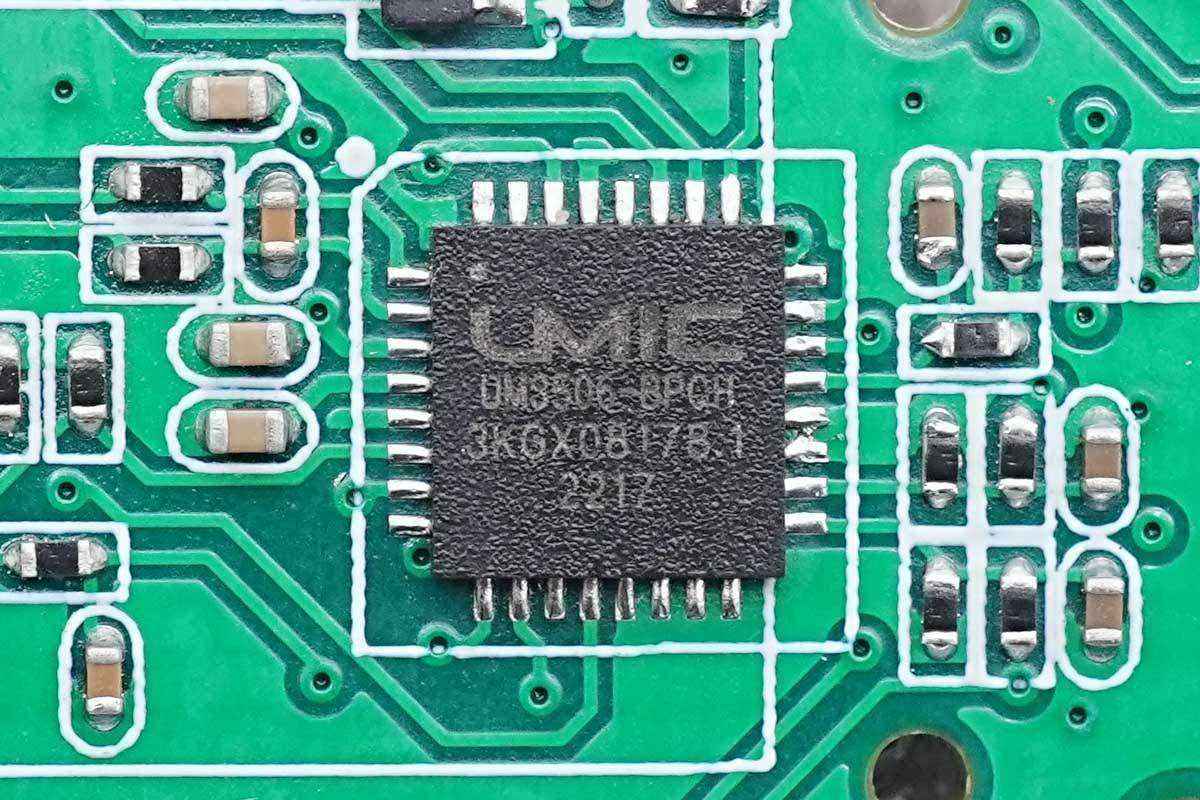

Unicmicro广芯微UM3506
广芯微UM3506-BPQH SOC芯片是一颗支持PD3.0 3.1规格的快充控制器,具备全功能的SRC/SNK/DRP支持能力,同时也可以支持EMARK电子标记的SOP'报文交互功能,全面满足PD3.0,PD3.1规格,支持SPR,EPR(PD3.1)模式,以及PD报文的chunk模式和260bytes 长包。芯片内置高压LDO,支持3.3-24V供电,使用灵活。
UM3506具有2对DP DM引脚,支持BC,QC等协议。支持可持续升级和灵活扩展。芯片内置高性能32位RISC-V内核,主频最高为33MHz,内置8KB SRAM和256KB FLASH,内置15通道12位ADC用以电压和电流采样,内置2路UART和2路I2C以及一路SPI接口,支持低侧电流检测,使用QFN32封装。
1、广芯微发布DRP双向快充芯片UM3506,支持PD3.1标准
2、想要的功能它都有,广芯微推出PD3.1充电数据线方案

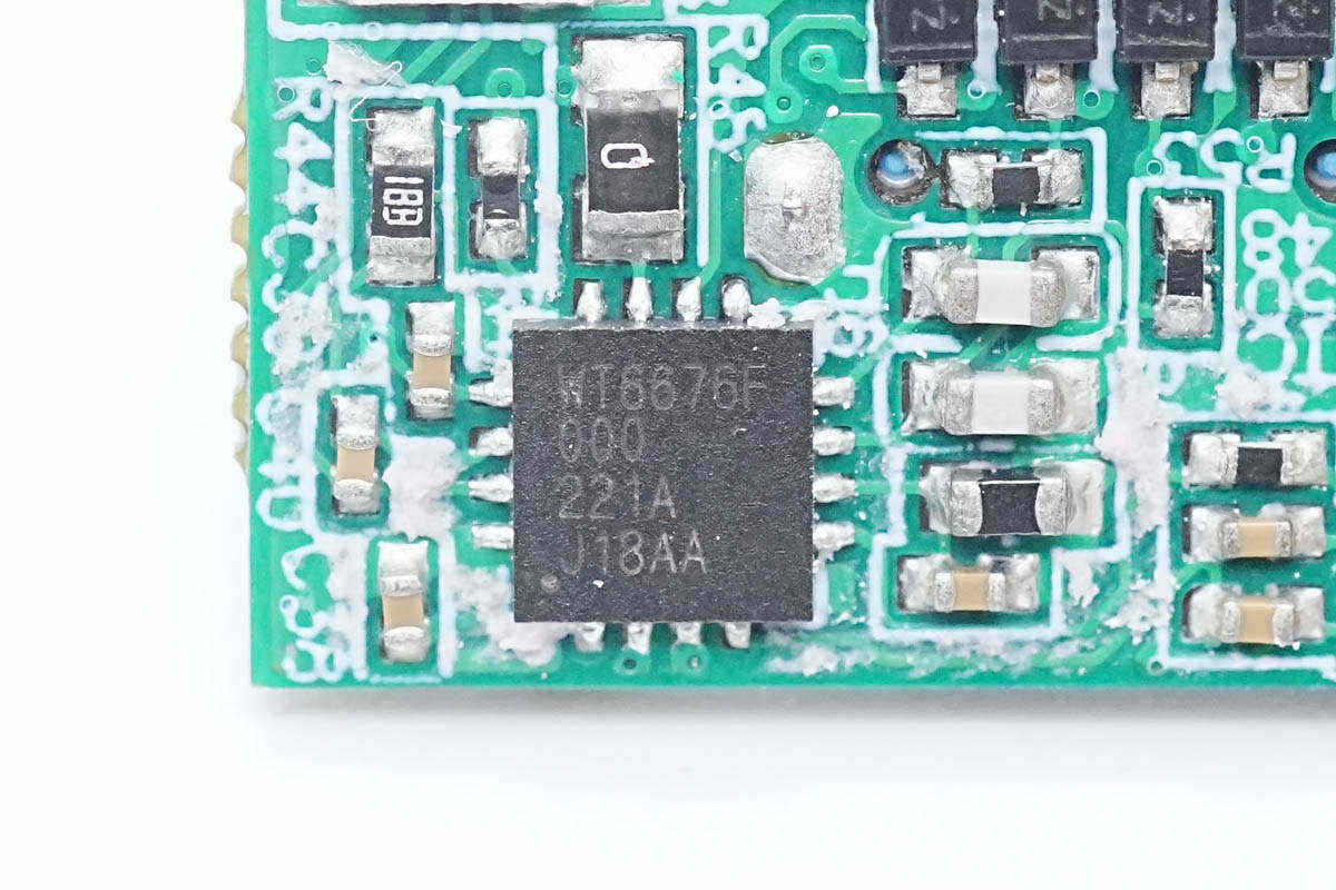

Weltrend伟诠WT6676F
伟诠WT6676F是一颗支持USB PD3.1的协议芯片,支持36V输出电压,支持可编程的恒压恒流控制,内部集成低侧电流采样放大器,支持线损补偿。WT6676F支持可编程的保护功能,支持过压、欠压、过流和过热保护。
芯片内置10位ADC用于电压和电流检测,芯片内置NMOS负载开关驱动器,内置输出放电管,内置供电稳压,支持PFC控制,支持节能模式,输入电压可达45V,采用QFN-16封装。在芯片右侧焊接一颗热敏电阻,用于检测充电器内部温度,进行过热保护。

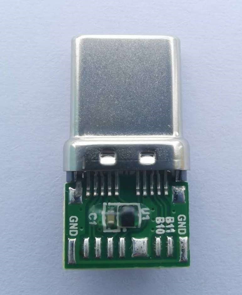

PD3.1 E-Marker芯片
在USB PD3.1快充标准发布后,2021年10月,USB Type-C电缆和连接器规范修订版2.1公布,更新了USB-C线缆的最新规范,使其能够支持最高支持240W快充,进一步完善了整个USB PD3.1标准的生态。线缆规范的更新也带来了E-Marker芯片的升级,据充电头网了解,目前已有易冲、英集芯、威锋电子、慧能泰等厂商推出了符合USB PD3.1快充标准的E-Marker芯片。

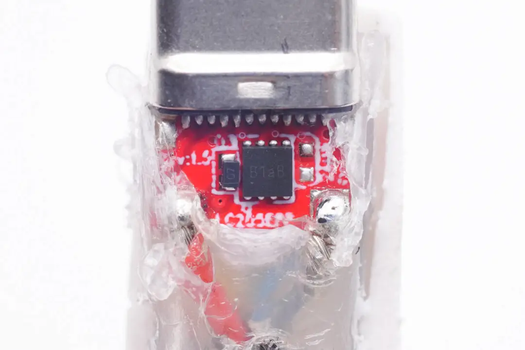

CP易冲CPS8821
丝印B1aB的是来自易冲半导体的USB PD3.1规格 E-Marker芯片CPS8821,该芯片可支持USB PD3.1快充,最高240W功率,还兼容USB4&雷电4&雷电3&USB3.2数据传输,目前已经量产出货。

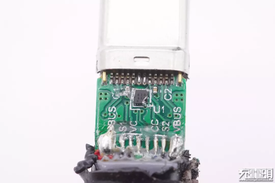

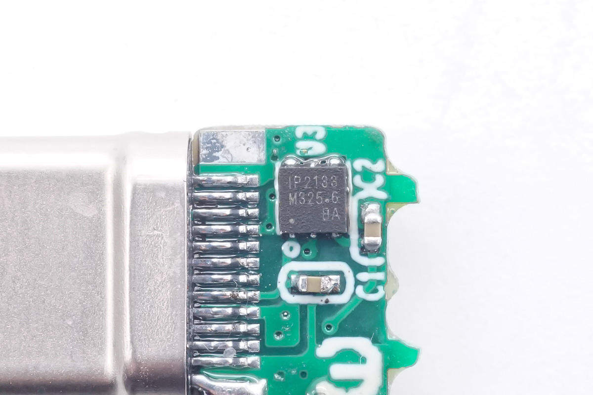

INJOINIC英集芯IP2133
英集芯IP2133一颗高集成的USB Type-C数据线E-Marker芯片,支持USB Type-C2.1和PD3.1协议标准,支持USB PD3.1 EPR扩展功率应用,支持SOP'通讯。同时内部集成硬件的BMC协议以及物理层协议,支持获取制造商信息指令,支持EPR模式。
1、英集芯推出支持USB PD3.1应用的E-Marker芯片IP2133

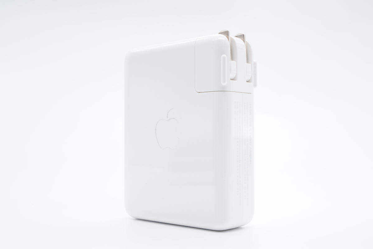

Apple苹果140W氮化镓充电器
苹果这款140W氮化镓充电器作为新款MacBook Pro标配充电器,延续光滑圆润风格设计,配备可拆卸折叠插脚和电源线,便携便用。当然作为首款支持USB PD3.1快充的充电器,支持最大28V5A 140W快充,性能也是杠杠的。
这款140W氮化镓充电器延续了苹果一贯的高水准用料做工要求。采用主动整流+PFC+同步降压+LLC开关电源架构设计,通过同步降压调节输出电压。控制器、MOS管大多为定制料号,来自意法、英飞凌、安森美、东芝等国际知名大厂。
电源初级采用一颗ST单片机控制,搭配两路安森美驱动器进行降压和LLC控制,此外还有两颗氮化镓功率管。采用日系红宝石电解电容进行初级侧滤波,次级侧同步整流控制器和同步整流管均来自安森美,整体又是一款堆料十足的产品,可以说相当符合苹果风格。

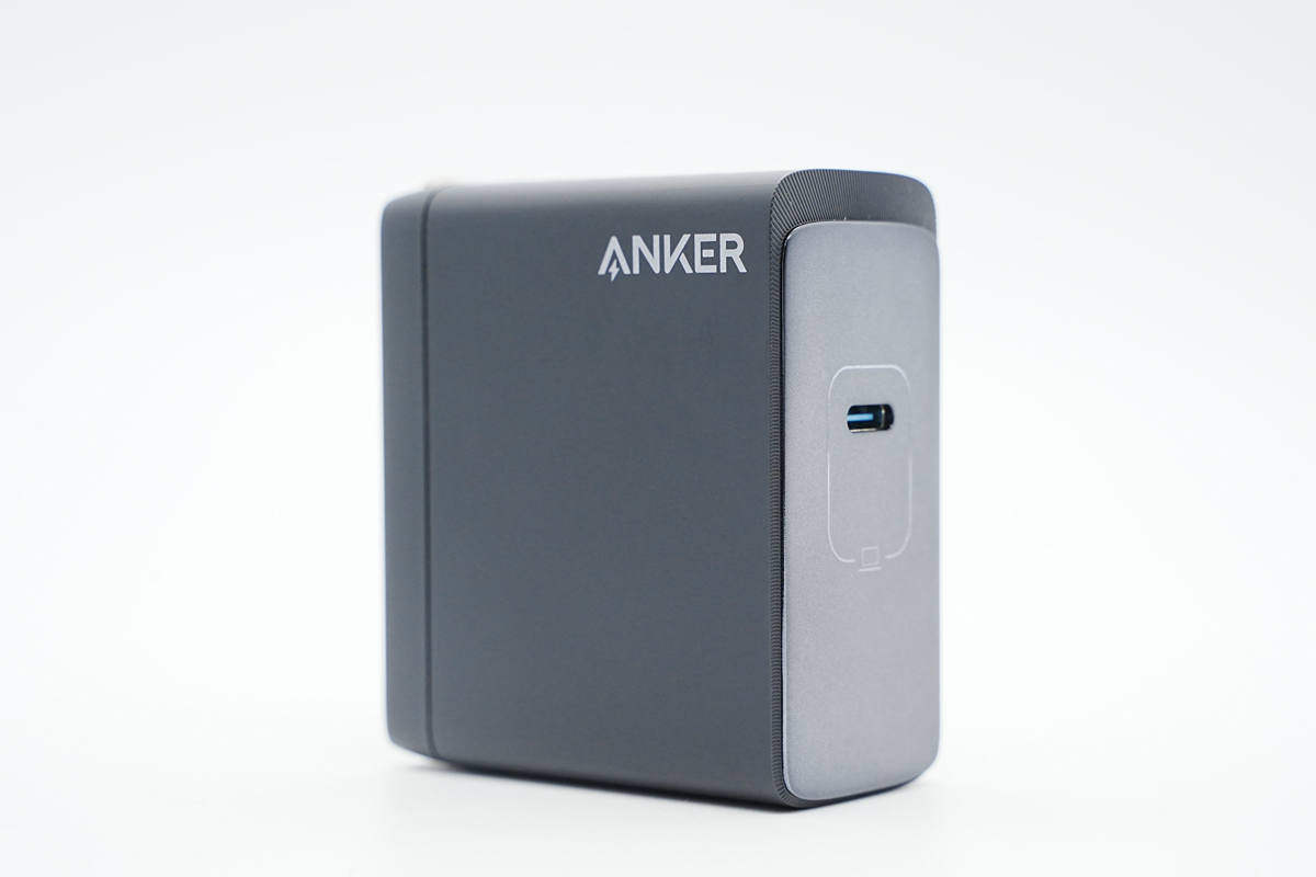

ANKER安克140W氮化镓充电器
Anker最新推出的全氮化镓140W充电器具备强悍的输出性能,兼容QC、PD、PPS主流快充协议,能够满足MacBook Pro 2021笔记本使用,可获得与原装充电器相同的快充体验。内部采用PFC+HFB电路架构,具有高性能小体积优势。
其中PFC升压控制器采用安森美NCP1623,搭配纳微氮化镓功率芯片NV6136A,HFB半桥采用英飞凌XDPS2201混合反激控制器搭配IGI60F1414A1L半桥氮化镓芯片组成,为氮化镓快充提供集成度更高,体积更小,能效更高的解决方案。
输出协议芯片采用伟诠WT6676F,支持3.3V~45V宽工作电压范围,支持USB PD 3.1 SPR 和EPR36V 规范,接口丰富,支持过热保护和PFC控制。充电器内部采用多块PCB焊接组合,并采用导热胶灌封工艺,增强散热性能,提升机械强度和耐候性,充分利用空间,缩小充电器体积。

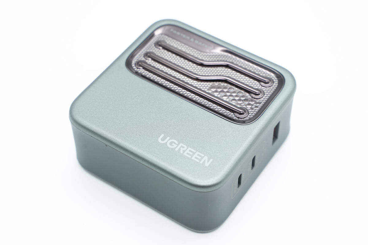

UGREEN绿联140W 2C1A氮化镓充电器
绿联这款氮化镓快充采用折叠插脚设计,便于携带收纳,充电器外壳采用管状装饰,独具特色。充电器支持单口140W输出,双口65W输出,对于两台笔记本需要同时充电来说,非常方便。同时具备USB-A口,对于手机、游戏机、平板、耳机等多类设备都有很好的快充兼容性。
充电头网通过拆解了解到,绿联这款140W充电器采用PFC+LLC+DC-DC的架构设计,PFC使用两颗纳微的氮化镓功率芯片配合美浦森碳化硅二极管整流,LLC采用两颗维安的MOS管组成半桥。输出使用两颗平伟的低压MOS管用于同步整流,电源初级主控芯片和同步整流控制器均来自NXP恩智浦。
开关电源采用固定电压输出,输出采用二次降压电路,由英集芯IP2736和IP2738协议芯片控制三路IP6550同步降压控制器进行降压输出,满足三路独立的快充输出。充电器内部电容来自丰宾和绿宝石,输出全部使用固态电容,纹波更低,寿命更长。
1、拆解报告:绿联140W 2C1A氮化镓充电器

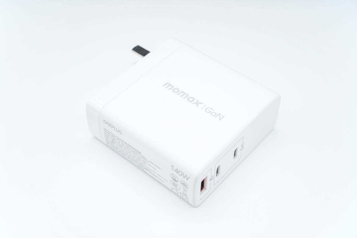

MOMAX摩米士140W 2C1A氮化镓充电
摩米士140W氮化镓充电器采用2C1A接口设计,支持 Apple2.4A、QC3.0、QC5.0、AFC、FCP、SCP、PD3.1 和PPS等充电协议,USB-C1支持PD3.1快充协议,支持高达140W的快充功率,USB-C2支持100W PD快充,USB-A接口支持30W快充。
在兼容性测试中对手机、平板、笔记本的兼容性稳定,长时间充电工作时电压、温度相对稳定,一个充电器即可为设备全家桶提供一站式充电服务。
1、支持苹果笔记本140W快充,MOMAX PD3.1快充头评测
2、MOMAX推出PD3.1 140W氮化镓充电器,适配Macbook Pro 2021满血快充
