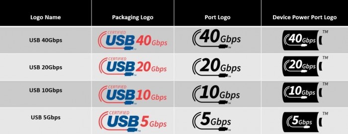

速度和充电功率的标识
设备上的传输速度有三种不同的标识,它们指的是设备上的包装和连接。在包装盒上有红蓝色的USB标识,上面写着"认证"以及40、20、10或5Gbps的速度。可能还会有一个使用USB4 2.0的80Gbit/s的版本,这在例子中仍然没有。在设备本身上,端口应标有相同声明的简化标识。如果一个设备也可以通过这个端口充电,那么这个标志应该放在电池的形象图上。几乎没有任何制造商会真正实施这一建议,如果只是出于设计方面的原因。MacBook为了外表简约,一直是这方面的一个主要例子。

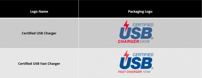

USB充电器的标识
USB充电器有两个版本:一个有"认证USB充电器"和瓦数指示,一个有"认证USB快速充电器"和瓦数指示。在USB-IF选择的例子中,令人困惑的是,普通充电器提供240瓦,而快速充电器只提供100瓦。那么,"快速充电器"是否比单纯的"充电器"更糟?然而,正如USB专家Benson Leung在Reddit上解释的那样,标志的变化首先被注意到,"快速充电"一词的背后是对USB-PD 3.0引入的PPS(可编程电源)标准的支持,它可以根据设备的充电状态提供最大功率,实时改变电压和电流。

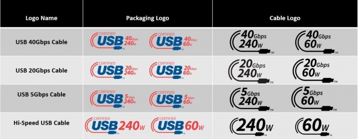

USB-C电缆的标识
USB-C电缆也有两种设计,一种是包装,一种是电缆本身。根据USB-IF的建议,红蓝标志应采用传输速度和充电功率的组合。对于电缆本身的标志,可以再次使用简化版本。
然而,一个例外适用于"HiSpeed USB电缆"类型的电缆,这类电缆只应在广告中说明其充电性能。HiSpeed USB是指旧的USB协议2.0,速度为480兆比特/秒,接口可与USB-PD 3.1结合,速度为60瓦或240瓦。
