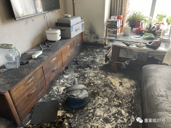

9月6日晚上,家住天津的时先生在给购置不久的移动户外电源充电时,电源忽然爆炸,守在一旁的夫妻俩被严重烧伤,至今仍在医院接受治疗。

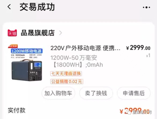

记者在时女士提供的淘宝购买记录与店铺客服的聊天截图上看到,时女士的父母花费2999元,在一家名为“品晟旗舰店”的淘宝店铺购买到一台容量为65万毫安、功率为1500瓦的移动电源,并于8月9日收到货。

时女士称,9月6日,她的父亲曾联系到产品售后服务人员。“我父亲告诉我,那个工作人员让他给移动电源充电试试,再观察两天,判断是否确实存在跑电的问题。”她告诉记者,在售后人员的指导下,父亲便重新给电源充电,然而刚充了三四个小时,当日晚10点半左右,移动电源就发生了爆炸。
“当时移动电源就放在电视柜前充电,因为说明书上提示充电期间需要有人在旁边看护,所以我父母就躺在沙发上看电视。结果移动电源突然爆炸。”时女士说,在父母准备往外跑时,第二次爆炸又发生了。
新京报记者了解到,目前老夫妻俩仍然在南开大学附属医院重症烧伤科监护室住院治疗。据时女士提供的病危通知单和缴费票据显示,她父母全身多处二度、三度烧伤,截至9月22日,治疗费用已超过75万元。

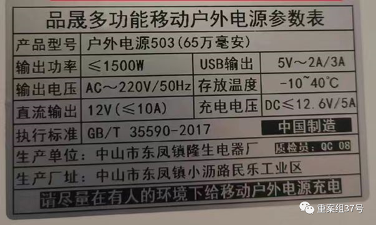

记者在时女士提供的涉事电源移动电源铭牌看到,该款产品由中山市东凤镇隆生电器厂生产,执行标准为GB/T35590-2017。据广东省电子数码行业协会负责人邹元兴介绍,这项标准的适用范围是“充电宝等功率较小的产品”。
在时女士决定找“隆生电器厂”维权时,却从品晟旗舰店工作人员处得知,涉事产品的生产商为中山市鹏之欣科技有限公司(下称“鹏之欣公司”)。“品晟告诉我说,产品贴(铭)牌贴错了,这个爆炸的电源不是隆生生产的,而是鹏之欣生产的。”
此后,时女士联系鹏之欣公司,对方承认了涉事产品由他们生产。在时女士提供的其与鹏之欣的对话录音中,记者听到,一名自称鹏之欣的员工表示,公司从去年开始生产户外移动电源,涉事产品由他们组装生产,但他们只负责生产“白机”,产品标识由买家自己贴上,再进行售卖。至于爆炸事故,这位员工称:“(公司的)移动电源就是用一些变压器、五金件等组装的,这些东西是不会炸的。”

广东省电子数码行业协会负责人邹元兴告诉新京报记者,广东省作为“便携式储能电源”集中生产地,正面临行业良性发展的考验。他表示,现在部分厂商依然使用35590标准(GB/T 35590-2017),即便携式数字设备用移动电源的国家标准,对产品进行评测和使用。此次涉事产品的铭牌上标注的也是该标准。
邹元兴称,相比充电宝,“便携式储能电源”有更高的电池容量,并且采用了逆变器直流转交流的工作模式,35590标准是不适用的,并不能将便携式储能电源存在的安全隐患都检测出来。
