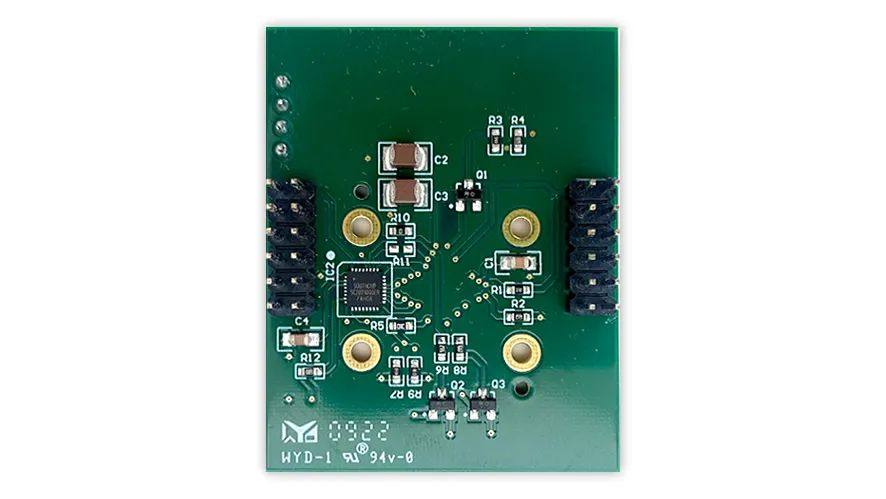

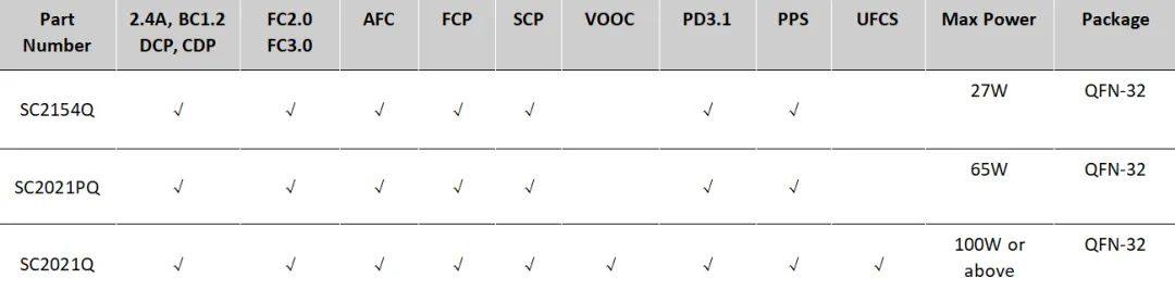

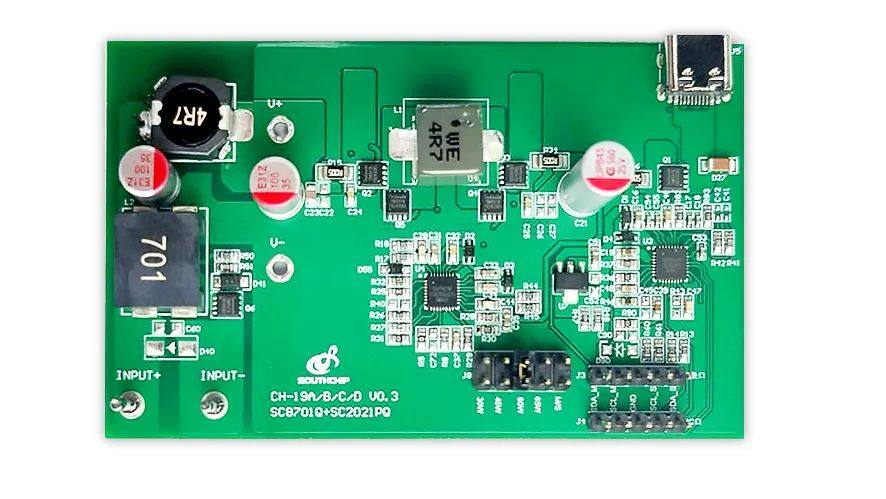

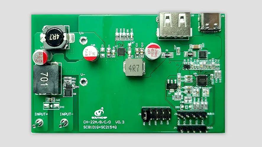

| ● SC2154Q:适用于PD/QC 18W/20W/27W应用,支持GPIO配置功率、CDP以及端口模式,不支持功能定制。 ● SC2021PQ:适用于PD30/45W/60W/65W应用,支持GPIO配置功率、CDP、端口模式以及自功率分配主从设定,不支持功能定制。 ● SC2021Q:适用于PD/小米67W/OPPO 65W/华为SCP 22.5W,支持投屏及USB通信能力,支持功能定制(专案)。 |

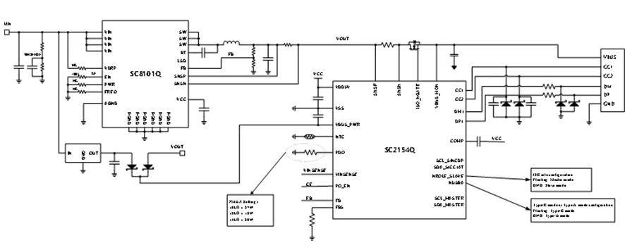

SC2154Q
SC2154Q 是一款适用于汽车应用、Type-C / PD 和 DPDM 快速充电控制器。它符合最新的 Type-C 和 PD 3.1 标准,并支持具有双 DPDM 接口的专有高压快速充电协议。它的主要应用是27W及以下输出功率的车载充电器。
SC2154Q 支持Apple 2.4A, BC1.2, DCP, CDP, AFC, FCP以及其他主流快充协议。可以通过调整外置电阻配置输出阻抗,覆盖18W,20W以及27W应用,支持5V,9V固定电压档位输出。支持通过外置电阻配置Type-C,Type-A 输出模式,支持CC插入方向指示,支持过温降额,过问保护以及输入电压欠压降额功能,为车载应用提供全方位保护。有效保证系统稳定可靠运行。SC2154Q 采用 32pin-QFN 封装。

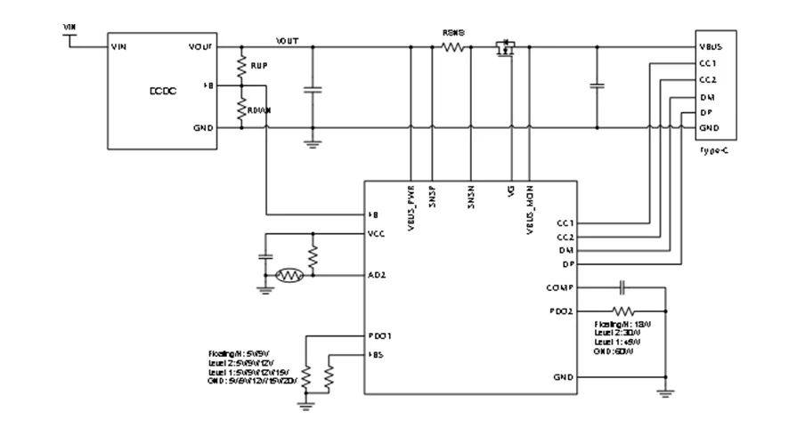

SC2021PQ
SC2021PQ 是一款适用于汽车应用,最高支持65W的 Type-C / PD 和 DPDM 快速充电控制器。它符合最新的 Type-C 和 PD 3.1 标准,并支持 DPDM 接口的专有高压快速充电协议。它的主要应用于功率输出范围30W~65W 车载充电器。
SC2021PQ 支持Apple 2.4A, BC1.2, DCP, CDP, AFC, FCP 以及其他主流快充协议。可以通过调整外置电阻配置输出阻抗,覆盖30W,45W, 60W 以及65W 应用,支持5V,9V,12V,15V,20V 固定电压档位以及3.3V~21V 20mV/step 的可调电压档位输出。支持通过外置电阻配置Type-C,Type-A 输出模式,支持CC插入方向指示,支持过温降额,过温保护以及输入电压欠压降额功能,为车载应用提供全方位保护。有效保证系统稳定可靠运行。SC2021PQ 采用 32pin-QFN 封装。
SC2021Q
SC2021Q 是一款适用于汽车应用的Type-C / PD 和 DPDM 快速充电控制器。它符合最新的 Type-C 和 PD 3.1 标准,并支持具有双 DPDM 接口的专有高压快速充电协议,主要应用于车载充电器。SC2021Q 通过集成 USB PD 基带 PHY、Type-C 检测、双 DPDM PHY、VBUS 放电路径、VCONN 电源、可编程反馈补偿、电压和电流感应来最大限度地减少外部组件,10-bit ADC、双10-bit DAC、NMOS 栅极驱动器、I2C 接口和保护电路。
SC2021Q 内部集成 32k-Byte OTP ROM 和 2.5k-Byte RAM 的 32 位高性能微控制器内核,可为许多应用提供具有成本效益的解决方案。SC2021Q 支持多种保护机制,包括过压保护(OVP)、欠压保护(UVP)、过流保护(OCP)、短路保护(SCP)、过温保护(OTP)、DPDM 过压保护(DPDM OVP)、 CC 过压保护(CCOVP)、VCONN 过压(VCONN OVP)、VCONN 过流(VCONN OCP)和 VCONN 短路保护(VCONN SCP),有效保证系统稳定可靠运行。SC2021Q 采用 32pin-QFN 封装。
