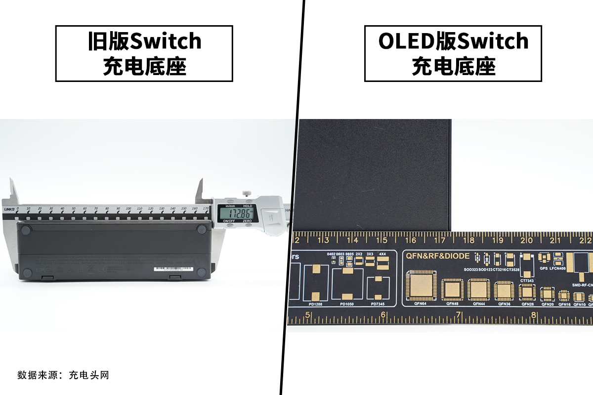

尺寸
测得旧版Switch充电底座机身长度为172.86mm,OLED版Switch充电底座机身长度为17.4mm。

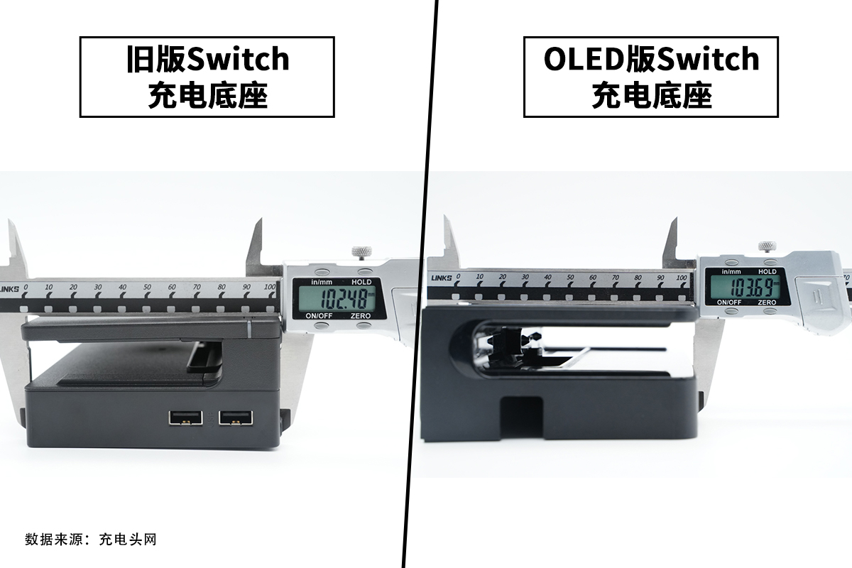

测得旧版Switch充电底座;高度为102.48mm;OLED版Switch充电底座;高度为103.69mm。

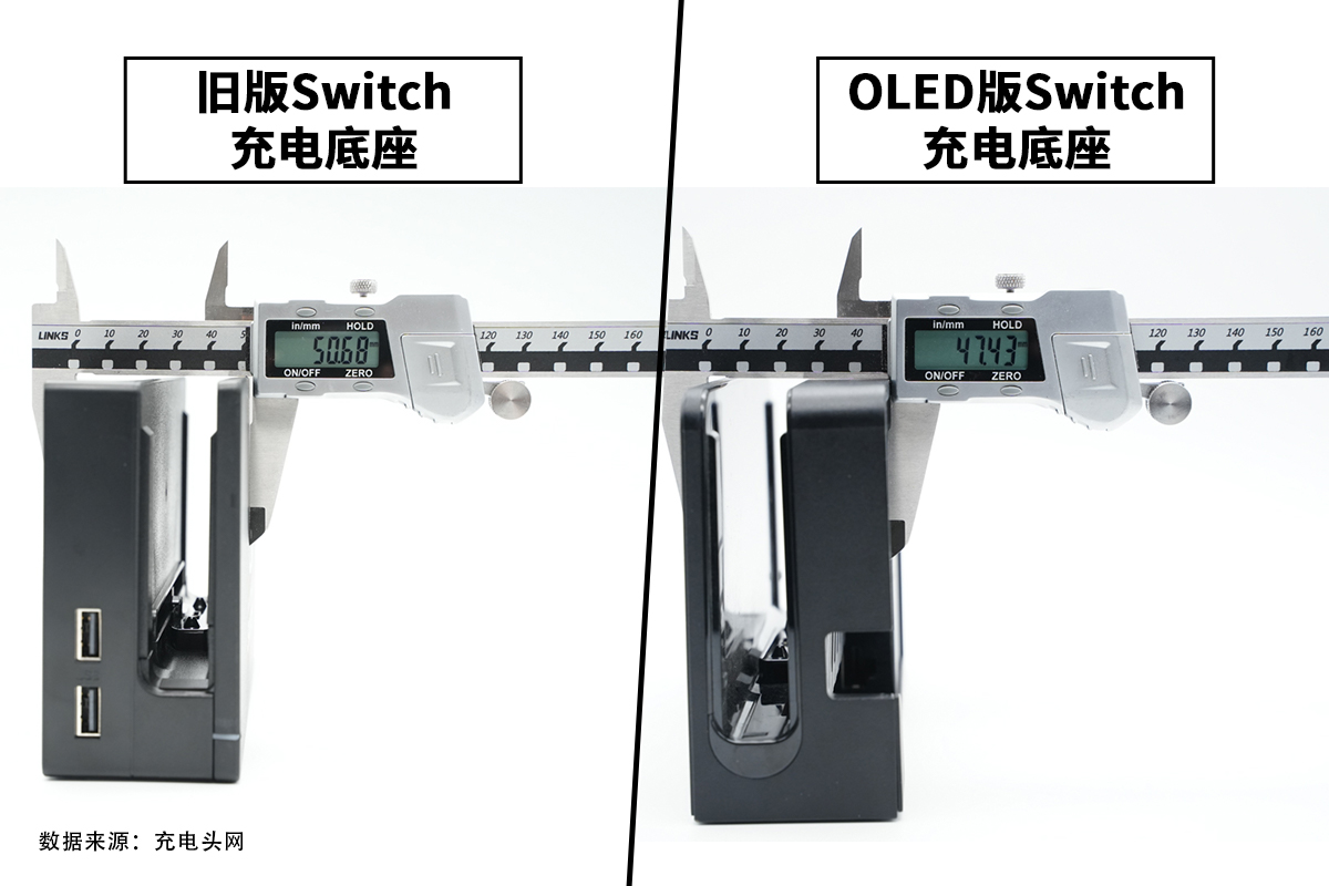

测得旧版Switch充电底座;厚度为50.35mm;OLED版Switch充电底座;厚度为47.43mm。
Switch充电底座三围为172.86*102.48*50.35mm,OLED版Switch充电底座三围为174.00*103.69*47.43mm。

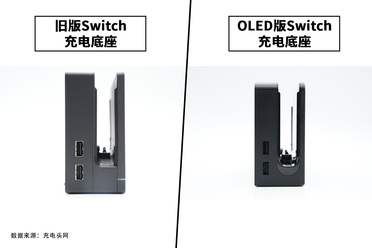

接口
旧版Switch充电底座机身一侧设有两个USB接口,都是黑色胶芯;OLED版Switch充电底座侧面设有两个USB-A接口,中间插槽用于放置主机连接使用。

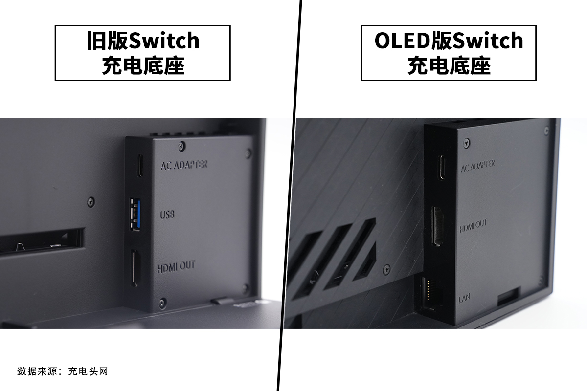

旧版Switch充电底座背面设有USB-C、USB-A以及HDMI三个对应接口,分别用于充电和数据传输;OLED版充电底座背面设有USB-C、HDMI以及网线接口,这也是这版底座另一大不同之处。

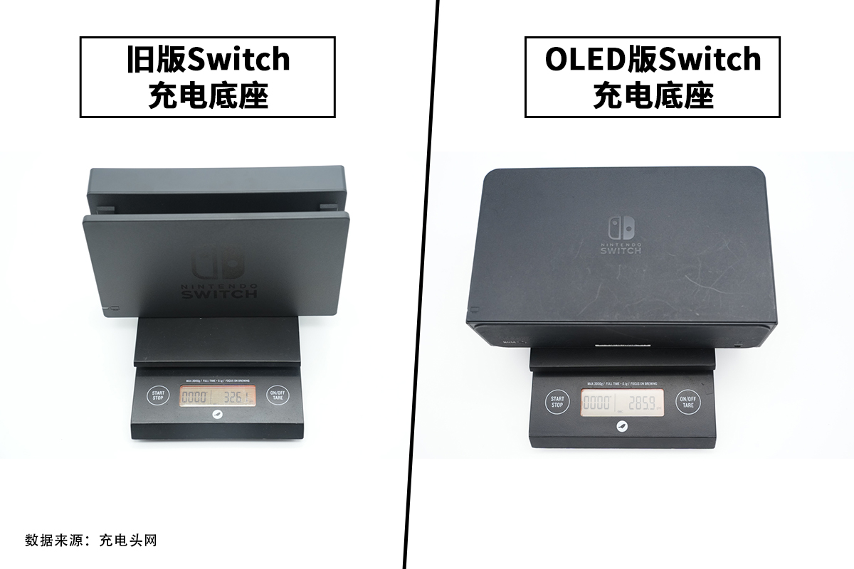

重量
旧版Switch充电底座净重约为326g;OLED版充电底座净重约为286g,相较于旧版更轻。

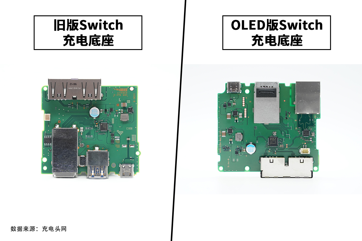

正面布局
老款充电底座PCB板正面上方焊接两个USB-A母座,下方HDMI接口和USB3.0接口均覆盖屏蔽罩,防止电磁干扰。正面还焊接三颗芯片,一颗电感,一颗电容,以及USB-C母座;OLED版本充电底座PCBA模块正面一览,其中左上角为USB-C接口,依次为HDMI接口和网站接口。底部为两个USB-A接口。正面焊接降压芯片和滤波电容以及集线器芯片和网口芯片。

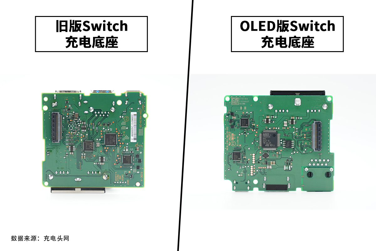

背面布局
旧款充电底座PCBA模块背面焊接一颗威锋电子的集线器芯片和一颗ST的MCU,以及ROHM罗姆的电源管理芯片;OLED版本充电底座PCBA模块背面焊接两颗USB-C控制芯片,一颗ST的MCU,存储器,过流保护芯片等。USB-A母座和网线插座采用过孔焊接固定,USB-A口配有独立的过流保护芯片。

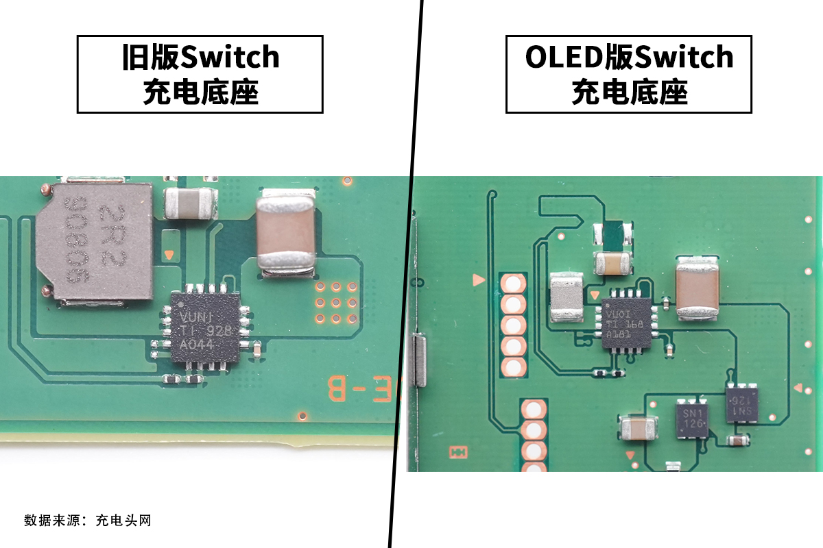

降压芯片
老款充电底座降压芯片来自TI德州仪器,丝印VUNI,实际型号为TLV62130A,是一颗支持17V输入电压,输出电流3A的同步降压转换器,芯片内置开关管,最高输出电压为5V,支持短路保护和过热保护;OLED版本充电底座在电路板正面焊接两颗TI的降压芯片,其中一颗丝印VUOI,实际型号为TPS62150,是一颗支持17V输入电压,输出电流1A的同步降压转换器,芯片内置开关管。

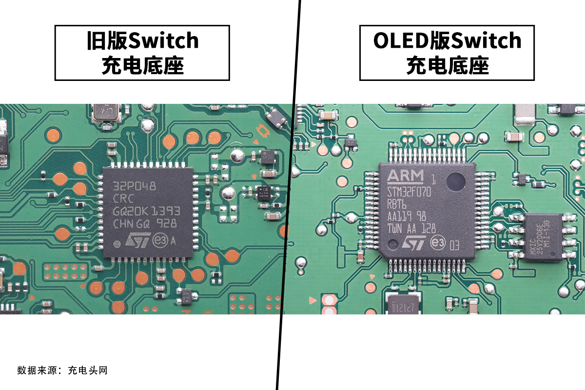

MCU
老款充电底座内置一颗MCU用于整机控制,MCU来自ST意法半导体,型号STM32P048;OLED版本底座内置一颗MCU用于整机控制,来自ST意法半导体,型号STM32F070RBT6,是一颗内置M0内核的超值系列MCU,内置128KB Flash和48MHz主频的CPU,支持USB接口。

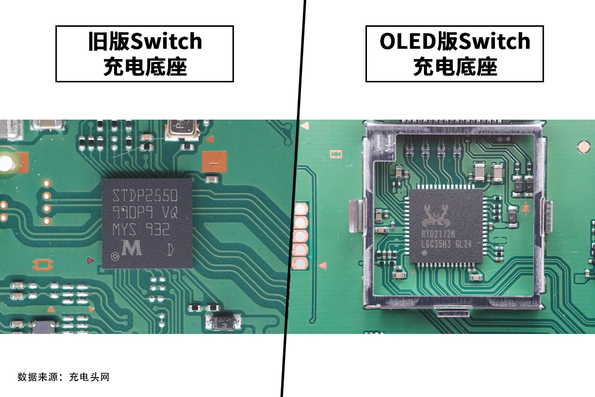

视频转换芯片
老款充电底座屏蔽罩下面焊接MegaChips STDP2550转换器,这是一颗MyDP转HDMI转换芯片,用于转换游戏机输出的视频信号,由底座HDMI视频信号输出,支持1080P60Hz输出;OLED版本充电底座视频转换芯片来自瑞昱,型号RTD2172N,是一颗DP转HDMI的转接芯片。

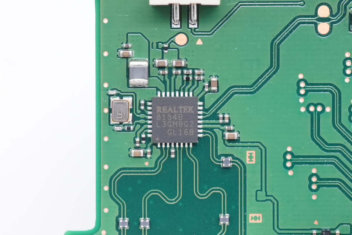

网络转换芯片
OLED版本充电底座有线网络采用瑞昱RTL8154B转接芯片,是一颗USB2.0接口的转换芯片,这是新款独有的。

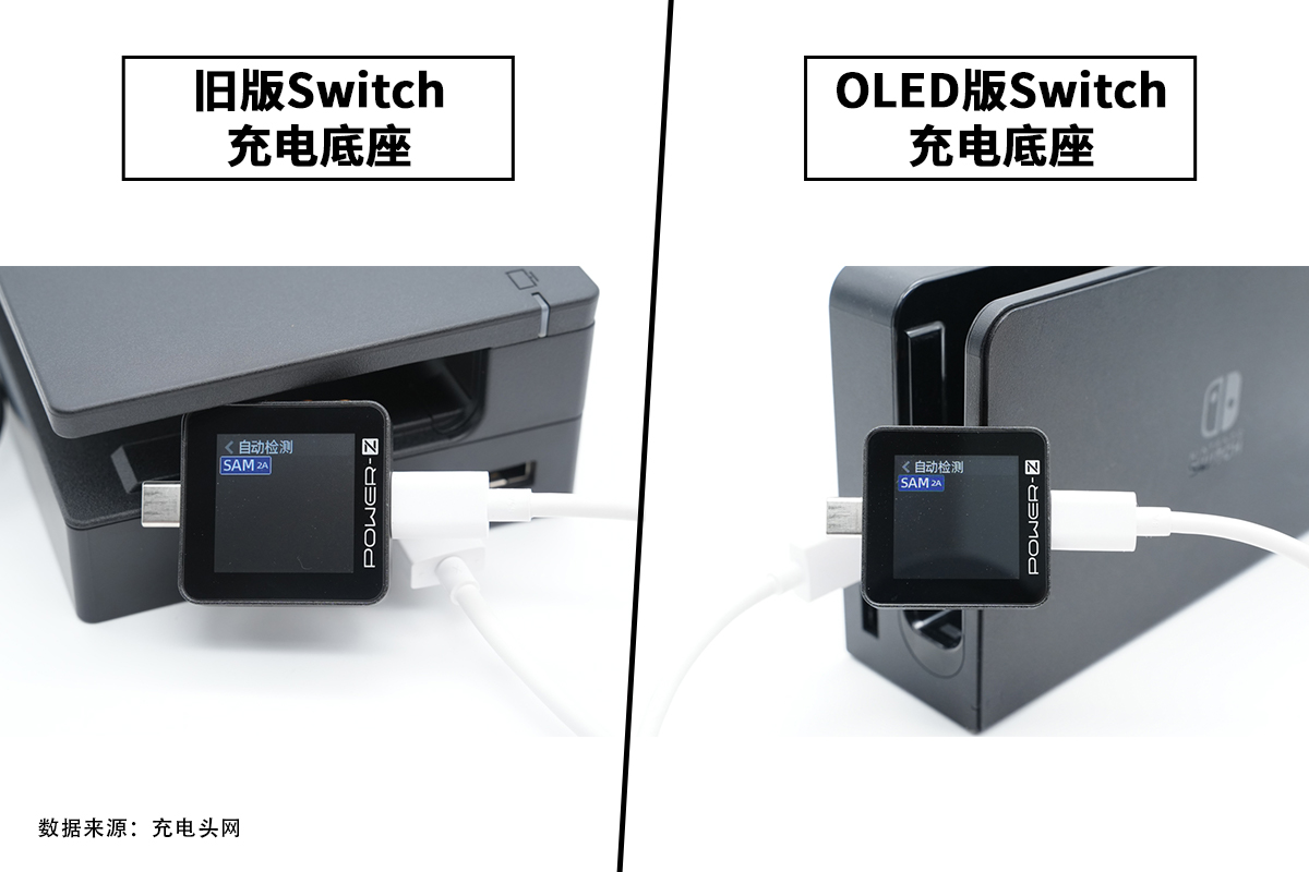

测得老版Switch充电底座侧边USB接口支持Samsung 5V2A充电协议;OLED版充电底座侧身两个USB-A口支持Samsung 5V2A充电协议,表明接口虽然可以充电,但主要还是用于数据传输。

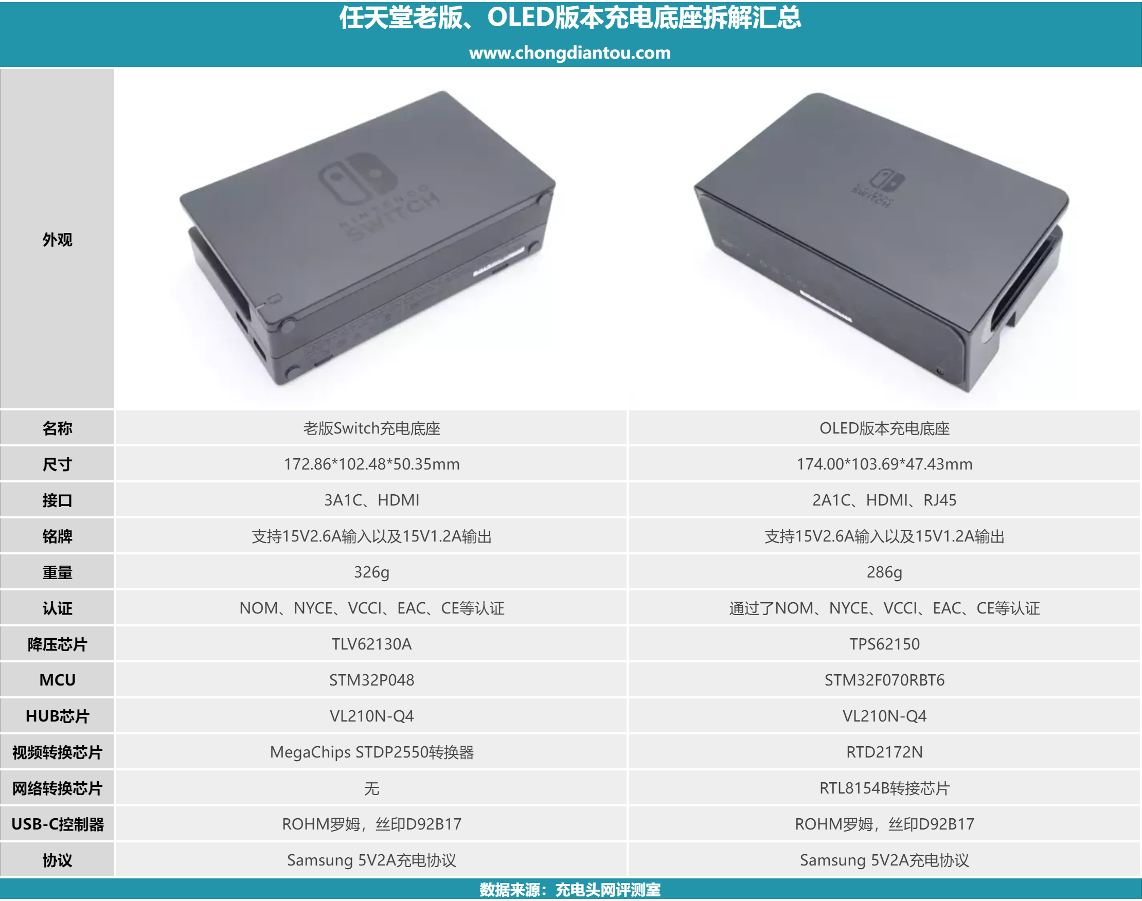

最后附上新旧两款Switch充电底座对比表格,方便大家直观了解两者之间的区别。
通过对任天堂老版和OLED版本的拆解对比之后,我们发现,从外观角度来看,OLED版本的充电底座整体重量比起老版本的更加轻,正面LOGO更小,底部的防滑胶垫从上一代的四个角变为覆盖整个底面,角部的弧度更加圆润。
功能配置方面,旧版Switch充电底座背面设有USB-C、USB-A以及HDMI三个对应接口,分别用于充电和数据传输;OLED版设有USB-C、HDMI以及网线接口,这就是这两款底座的最大不同之处,接上网线之后,能够实现更好的网络连接效果。
总体来说,OLED版本充电底座在外观设计,支持的功能等方面都有一定的提升,整体评价还是不错的。
