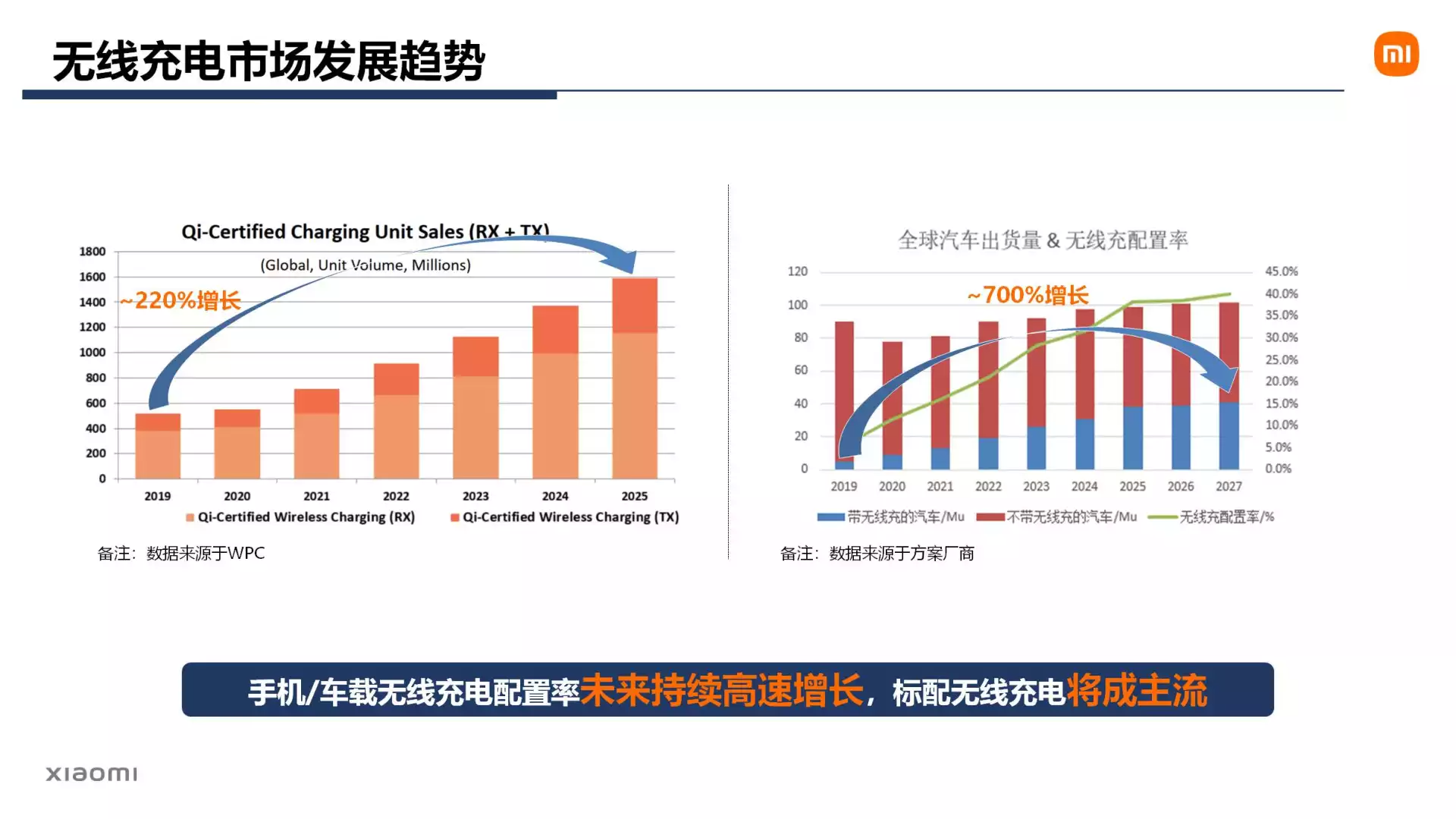

首先介绍无线充电的市场发展趋势,从WPC的数据可以看到,从2019年到未来的2025年,数据是一直呈现上升趋势,有将近220%的增长。汽车车载无线充电也是在不断的增长,不管是车还是手机,无线充的配置率在将来会有一个高速增长趋势,标配无线充电在未来将成为主流。

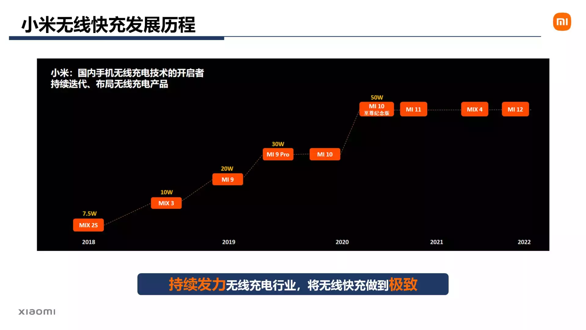

小米手机无线充电发展历史,从2018年的MIX 2S的7.5W到MIX 3的10W无线充电,2019年的MI 9支持20W无线充电,同年推出的MI 9 Pro支持30W无线充电,在2020年 MI 10 至尊纪念版的无线充电功率达到了规定的50W。
小米非常重视无线充电的发展,目标是将无线快充做到极致,为用户带来愉悦和便捷的使用体验。

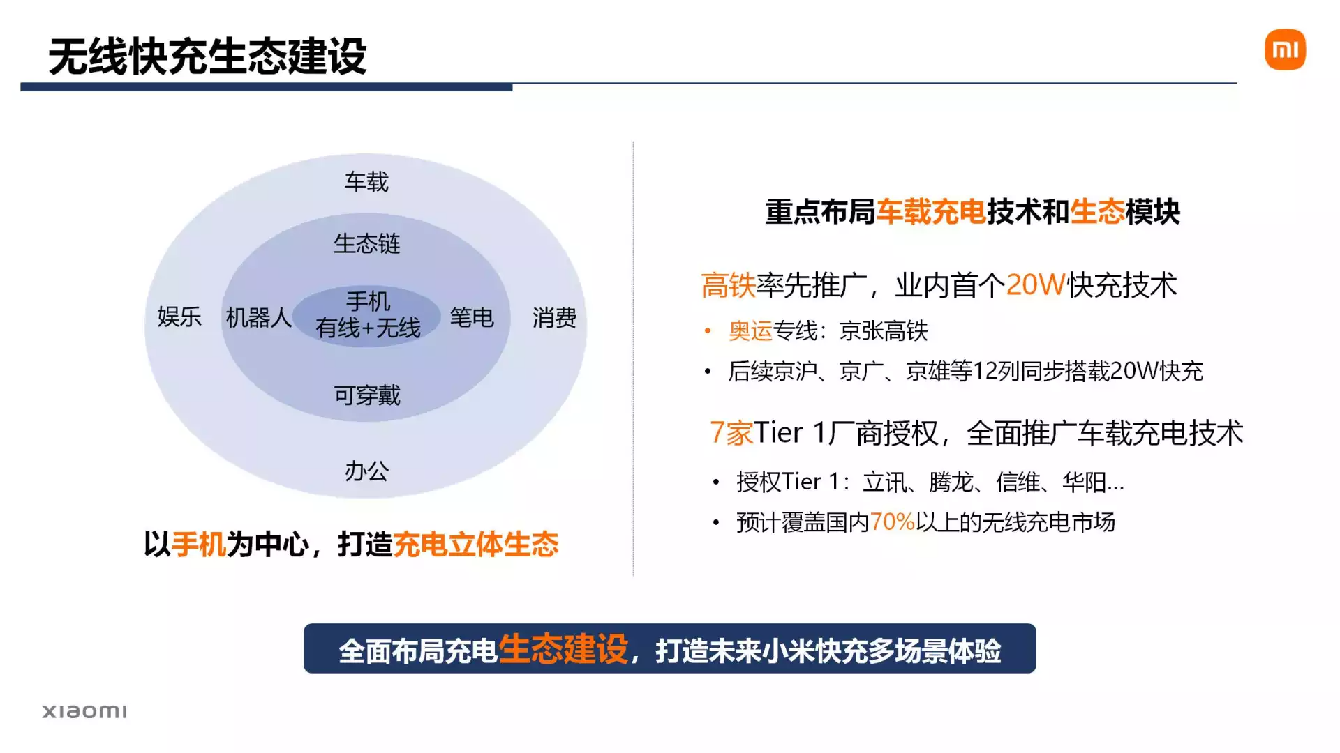

小米推出了超过20款支持无线充电的手机,超过25款支持无线充电的智能终端,如手表,手环,蓝牙耳机和电动牙刷等,以及超过20款无线充电器产品,包括多线圈无线充电器和追踪式无线充电器。
小米发布的无线充电产品,是以手机为中心,使用有线充电和无线充电相配合,为笔记本电脑,可穿戴设备和机器人充电,涵盖多种场景,打造立体充电生态。小米在高铁上推出了20W无线充电模块,并授权了7家头部车载厂商,全面推广车载无线充电技术。

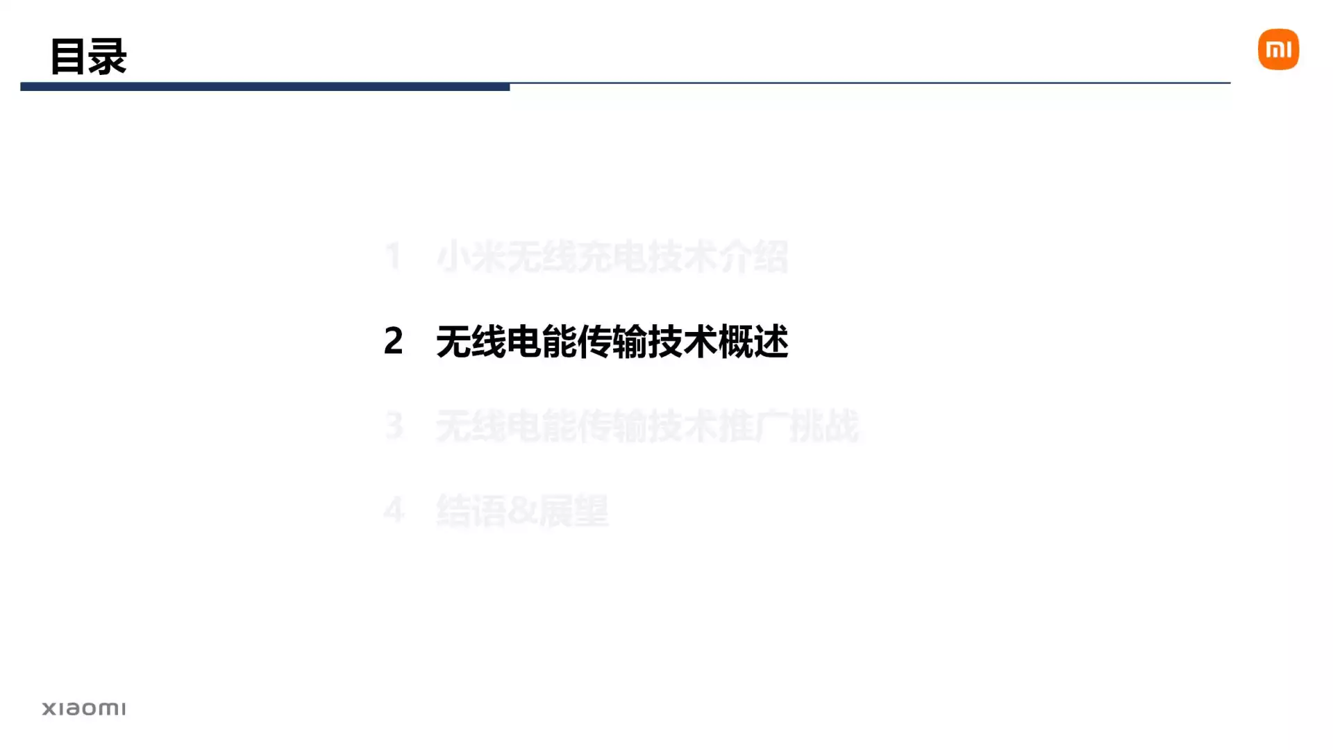

接下来是无线电能传输技术概述。
图中是一个常见的无线充电系统,分为电源,原边,副边,发射机构,通过介质进行传输,通过接收机构输出电能。通过不同的携能耦合场,实现电能的无线的传输,来摆脱线的束缚。
无线电能传输可以通过声波能量传输,光能量传输,微波能量传输,电场耦合式能量传输和磁场耦合式能量传输。磁场耦合式能量传输,就是现阶段使用广泛的无线充电技术。

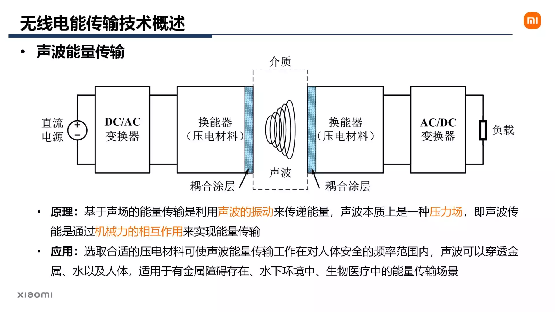

声波能量传输通过使用压电材料换能器,通过声波传输到副边,并转换成电能供电。基于声波振动来传递能量,可以适用于水下,金属和人体,满足安全性比较高的场合应用。

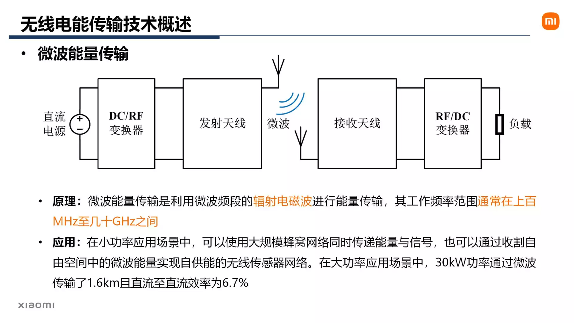

微波能量传输通过微波的辐射电磁波进行能量传输,接收天线接收到的能量通过转换电路输出直流为负载供电。微波能量传输适合于小功率的传感器供电,也适合大功率应用。

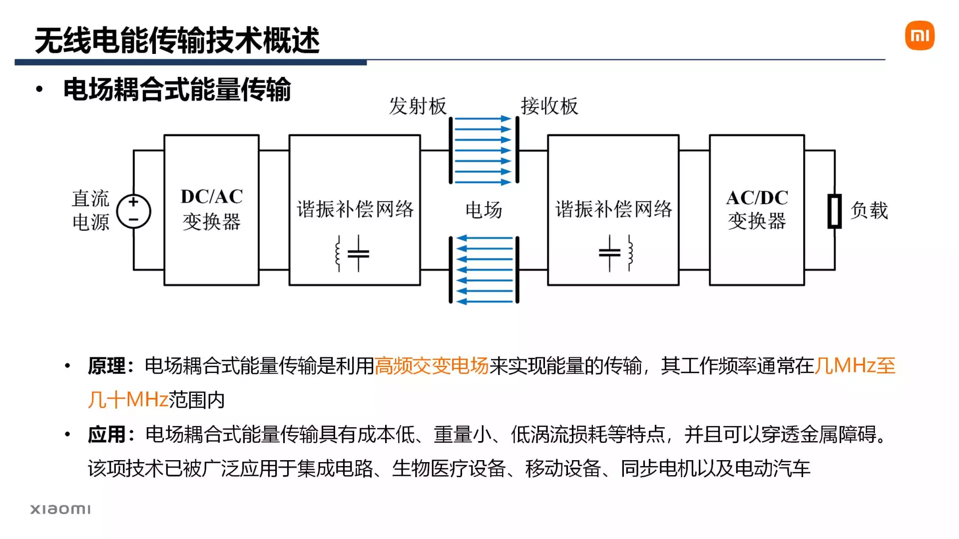

电场耦合式能量传输利用高频交变电场来实现能量传输,通过高频交流电场传输。具有成本相对较低,重量小,低涡流损耗的特点。

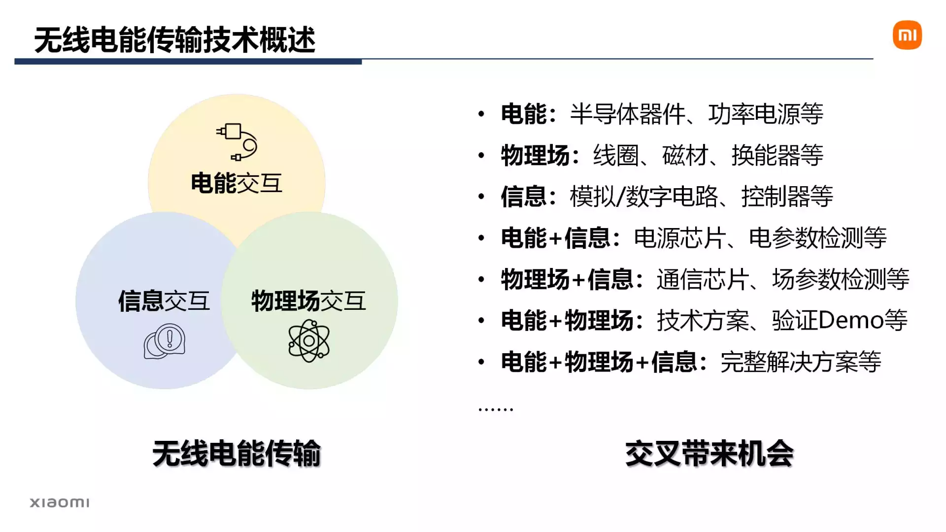

无线电能传输结合了电能交互,物理场交互和信息交互,通过三种不同形式的交互,实现无线充电的传输以及控制。电能+物理场+信息的交互,为多个产业带来机会。

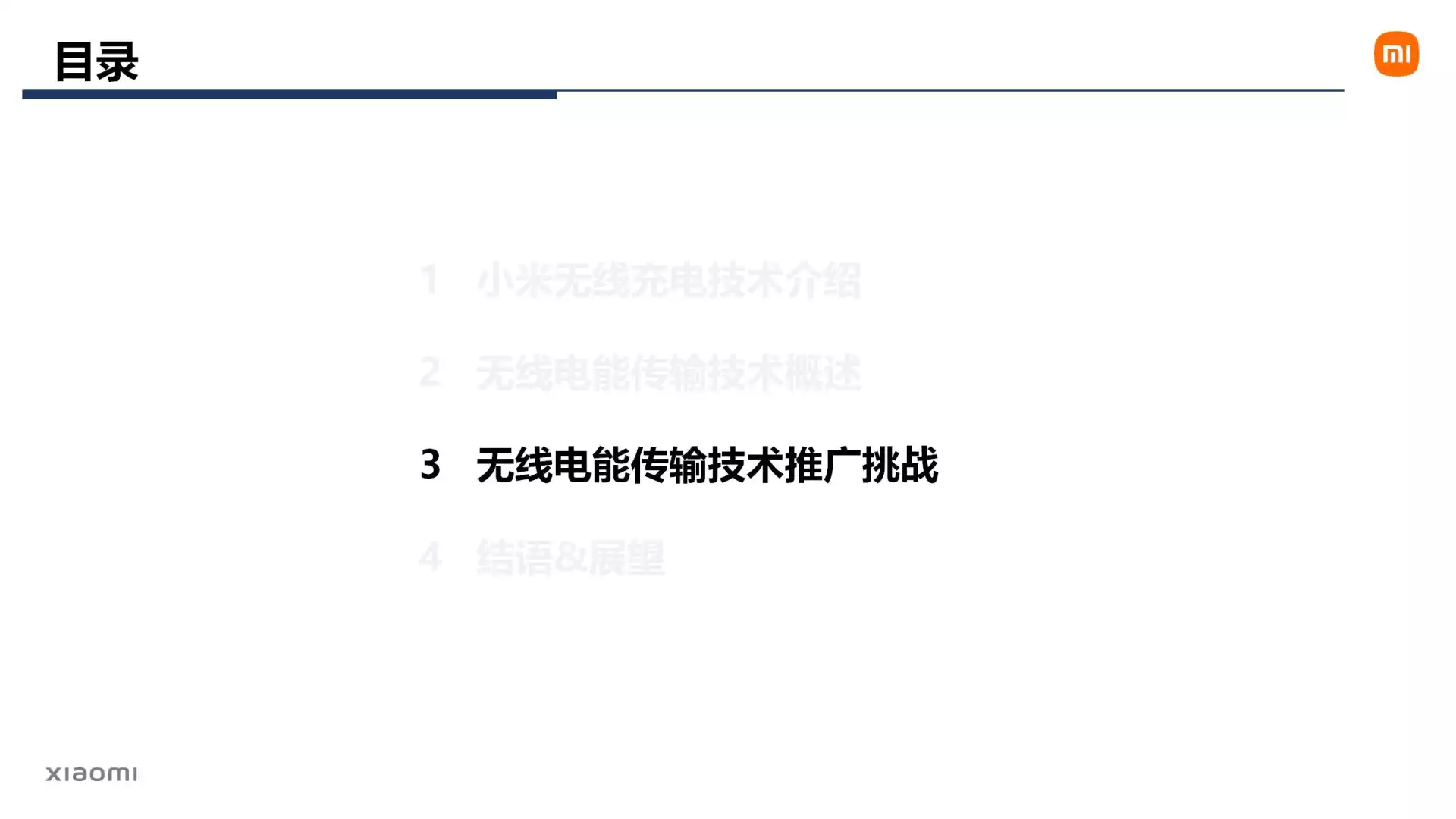

下面是无线电能传输技术推广的挑战。
无线充电遇到的挑战,首先是轻量化和成本,是真正阻碍无线充电进入商业化和落地的第一步。第二步是兼容性,分为非生物安全和生物安全。第三步就是标准和法规,第四步是用户的体验。

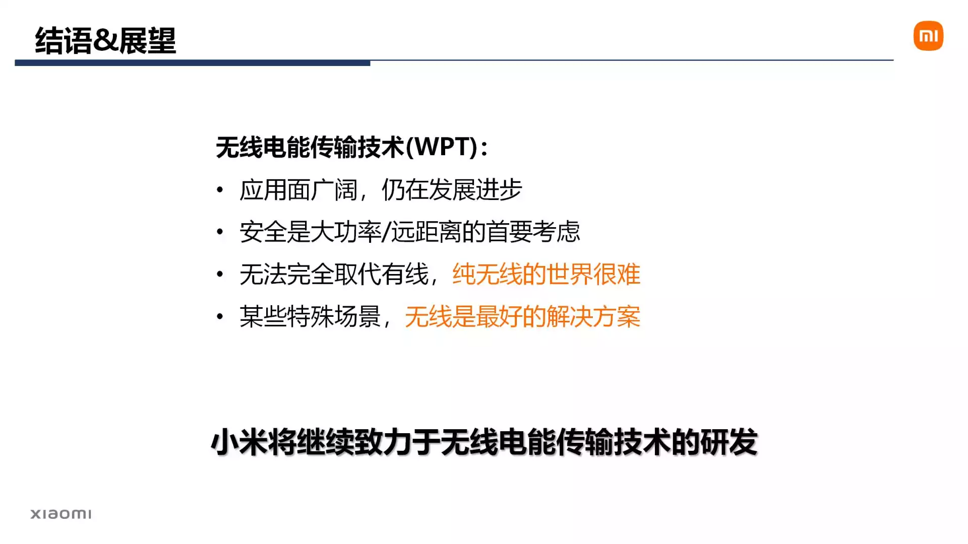

第四步是对无线充电的再思考的结语和展望。
对于无线电能传输技术,应用面还是非常广阔的,仍然处在高速发展的阶段。安全性始终是大功率,远距离的首要因素。无线充电无法完全取代有线,没有线缆是很难实现的。针对特殊的场景,无线电能传输技术是最好的解决方案。小米将继续致力于无线电能传输技术的研发。
各种不同的物理场技术,碰到小米庞大的生态圈,希望未来有更多的产品问世。
