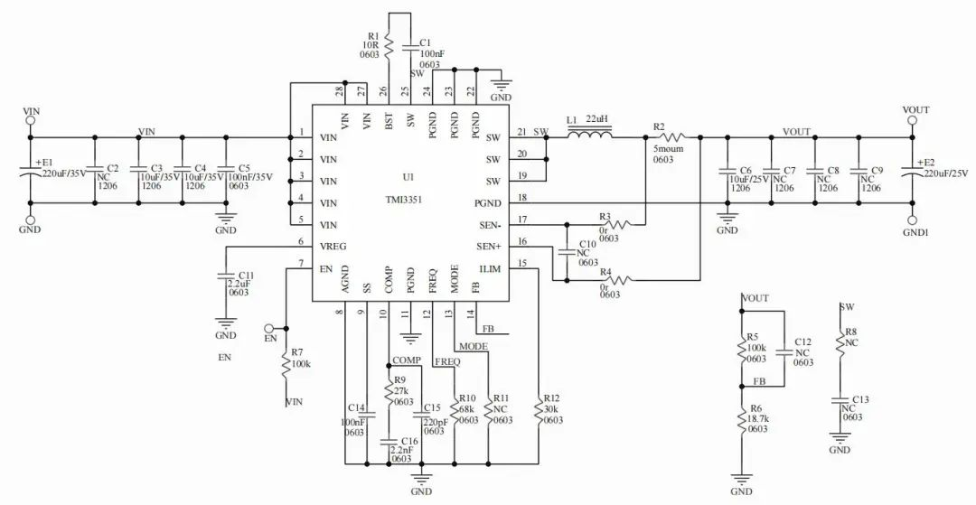

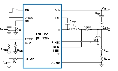

MI3351应用原理图

(TMI3351应用原理图)

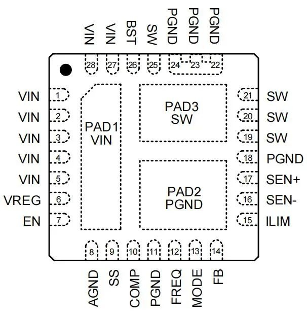

3、散热好:封装上对功率路径设计有大块焊盘分布。
TMI3351封装

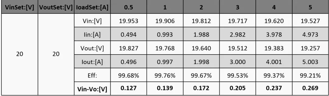

4、99.5%占空比:在20Vin转20Vo条件下,TMI3351输入输出的压降均在0.27以内。
TMI3351压差与效率数据

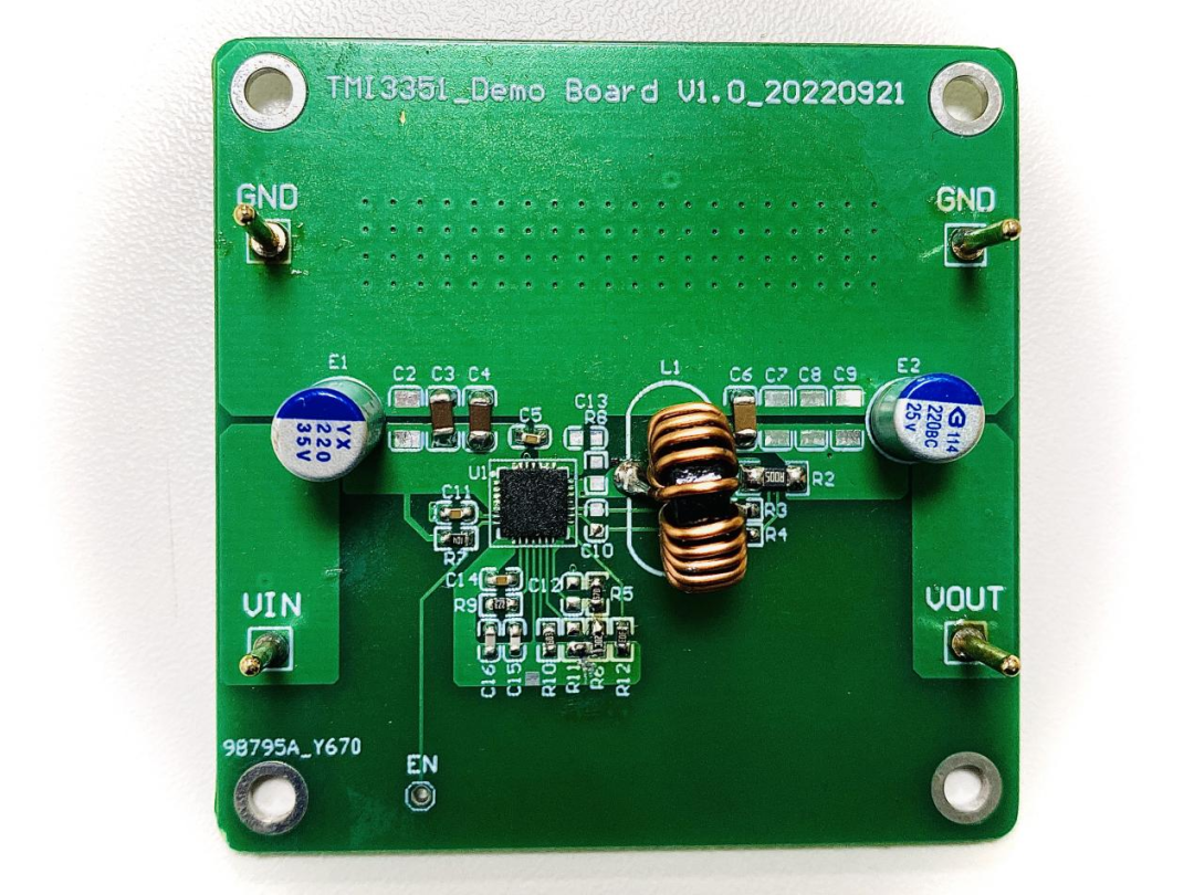

5、集成MOS与小体积封装:封装为QFN5*5-28,散热好效率高,还能做到外围元件少,PCB面积小。
TMI3351应用实物PCB板
