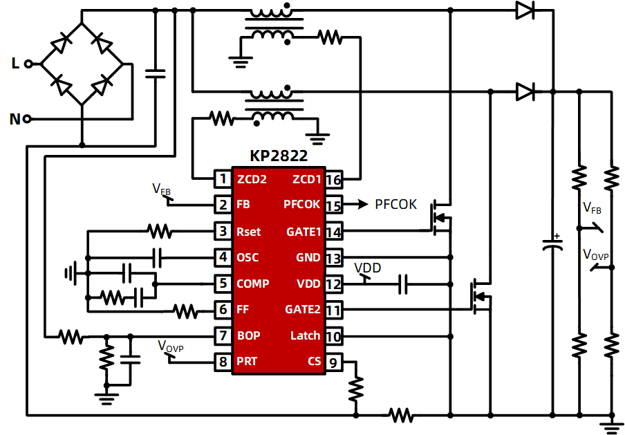

特别是一些对外形和体积有特殊要求的应用场合,如纤薄型液晶显示器,笔记本适配器,游戏主机等,单级 PFC 的电感体积大,散热难处理,空间布局困难。针对上述应用痛点,必易微推出高性能,双相交错并联,临界导通模式 PFC 控制器 KP2822,以提供大功率,高性能,低系统成本的 PFC 解决方案。
KP2822 典型系统框图

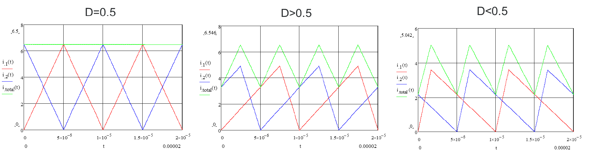

双相交错并联的优势
优势 1: 输入电流纹波减小
双相 180° 错相运行,电感电流纹波相互抵消,故输入电流纹波显著减小。当驱动脉宽占空比为 0.5(VIN=VOUT/2) 时,输入电流纹波的理论值为 0A。
不同占空比下交错并联电流波形

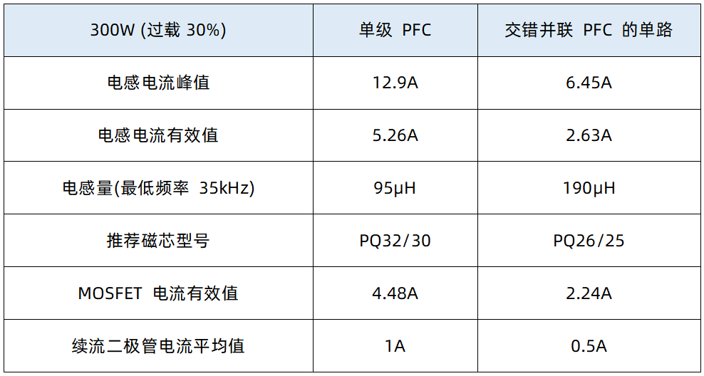

优势 2: 单路 Boost 电感尺寸减小,功率器件热量分散
交错并联 PFC 的单路 Boost 电感所需储存的能量是单级 PFC 的 Boost 电感的一半,单路磁芯尺寸减半,同时单路 MOSFET 和续流二极管的电流应力是单级 PFC 的一半,有利于扁平化设计和空间布局的优化。
单级 PFC 与交错并联 PFC 的单路电流应力对比

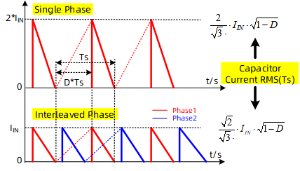

优势 3: 输出电容纹波电流减小
以占空比 D>0.5 为例,如下图所示为续流电流 (单级为续流二极管电流,交错并联为两个续流二极管电流之和) 的波形,续流电流等于电容电流和负载电流之和。相同功率下,负载电流相同,而续流电流有效值减小,电容电流有效值减小,因此电容 ESR 带来的损耗减小,电容温升减小,提高了电容的寿命,电流应力减小,提高了系统的可靠性。
单级 PFC 和交错并联 PFC 的续流电流对比

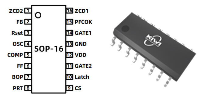

KP2822 产品亮点
KP2822 内部集成严谨的双相交错时钟控制逻辑,在所有工况都能够可靠地实现两路相位相差 180° 的工作方式,从而实现上述交错并联结构的优势。
KP2822 芯片引脚图

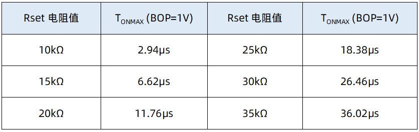

亮点 1: 最大导通时间 TONMAX 可调
芯片 Rset 引脚的对地电阻,用于配置最大导通时间 TONMAX。根据功率等级,过载要求以及 Boost 电感量,用户可选择合适的电阻值。
不同阻值下芯片 TONMAX 参数表

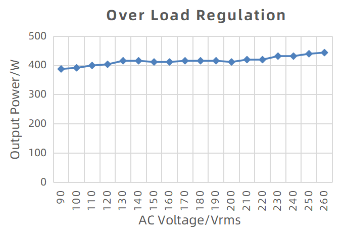

亮点 2: 输入线电压前馈,过载一致性好
芯片的 BOP 管脚通过电阻分压和滤波得到输入线电压的幅值,一方面可用于输入欠压保护 (BOP),另一方面通过输入线电压前馈电路作用到驱动脉宽 TON 的闭环控制中,这样系统的传递函数及功率输出能力与输入线电压实现解耦,输出功率仅仅取决于 COMP 管脚电压的大小,过载一致性好。
过载功率随输入电压变化的曲线

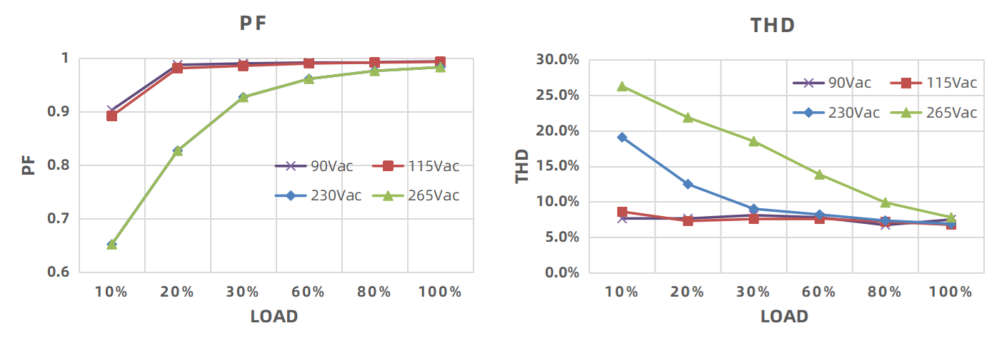

亮点 3: PF 和 THD 优化
KP2822 采用闭环的控制算法,对驱动脉宽 TON 进行实时控制,在 CRM 和DCM (断续导通模式) 下都可实现输入电流的平均值 (开关周期内) 与输入电压的瞬时幅值成正比,从而理论上实现 PF=1 的目标,且 THD 很低。如下图所示为 300W Demo 板测试数据 (Rset=22kΩ,环路补偿参数为 Cp=620nF,Cz=2μF,Rz=33kΩ)。
300W Demo 不同输入电压下
全负载范围 PF 和 THD 数据

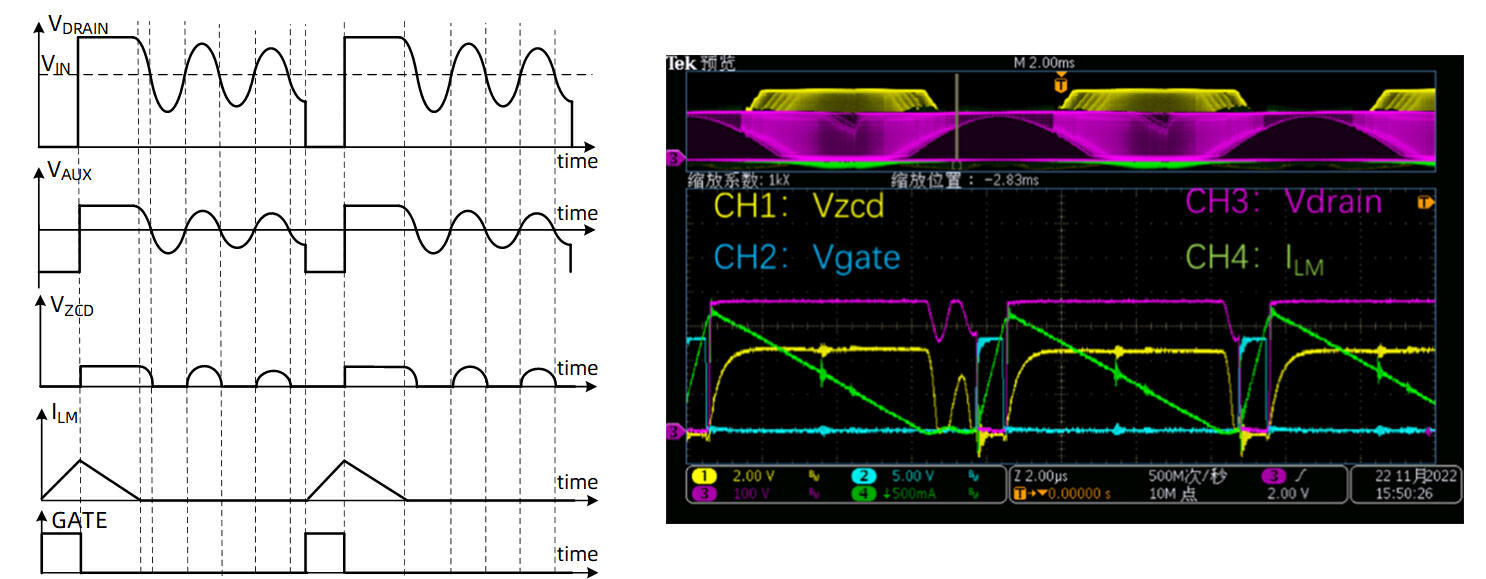

亮点 4: 谷底导通功能
芯片通过 Boost 电感的辅助绕组电压来判断 Boost 电感是否消磁结束。当 Boost 电压退磁后,功率开关管的 DRAIN 管脚电压开始以整流后的输入电压 VIN 为中心振荡。KP2822 采用准谐振的工作模式,在 DRAIN 管脚电压振荡至谷底时再次导通,从而大幅降低系统的开关损耗。同时在不同频率下,谷底位置保持一致,也有利于 THD 的改善。
KP2822 谷底导通的原理和实验波形

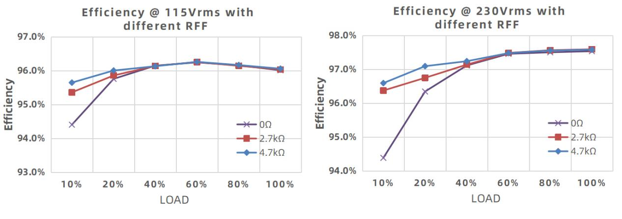

亮点 5: 降频工作点可调
当负载功率降低时,功率开关管的导通损耗降低,开关损耗占主导。为了提高轻载工况下系统的效率,常见的做法是降低开关频率以减小开关损耗。KP2822 的 FF 管脚可用于配置降频工作点,客户可根据应用需求,灵活地选择降频开始的功率。而当功率非常小或空载时,KP2822 通过打嗝模式进一步降低轻载损耗和待机损耗。
不同降频配置参数下的系统效率对比

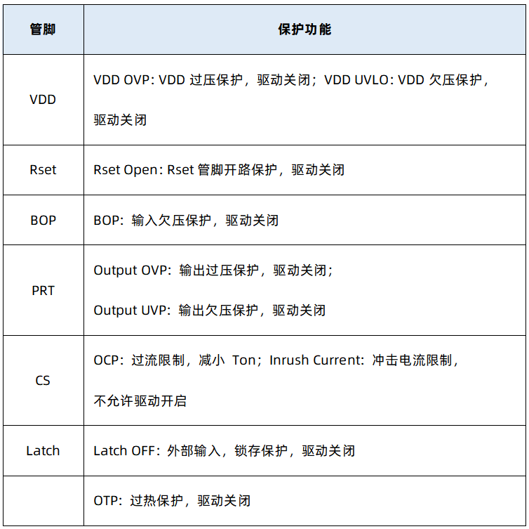

亮点 8: 完备的保护功能:
KP2822 集成完备的保护功能,如 VDD 过欠压保护,交流输入欠压保护,输出过压/欠压保护,启动冲击电流保护/过流限制,外部输入保护,过热保护,Rset 管脚开路保护等,提高了系统的可靠性。
芯片保护功能列表

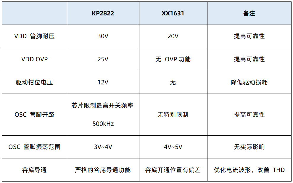

KP2822 与友商同类产品的性能对比
相对于在液晶显示器板卡电源上已广泛使用的友商同类产品 XX1631,KP2822可以直接替换,且进一步提升了相关性能,如下表所示:
KP2822 和友商同类产品 XX1631
部分性能对比

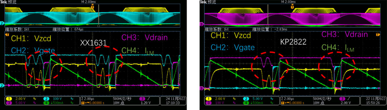

特别是谷底导通功能,友商同类产品 XX1631 在消磁结束后 DRAIN 管脚电压振荡过程中,在输入电压幅值以下都可开通,而 KP2822 只允许在穿越输入电压的时刻开通,因此 KP2822 为严格的谷底导通,谷底位置一致性好,有效降低开关损耗,对 THD 也有改善作用。
谷底导通差异的波形
