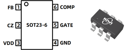

KP2806 是一款高性能、准谐振式 (QR) 升压型 (Boost) 恒压功率因数校正 (PFC) 控制器,可自适应地工作在临界导通模式 (CRM) 和断续导通模式 (DCM)。芯片采用 SOT23-6 封装,通过多功能管脚复用,真正做到了小而精的特点,占用更小的 PCB 空间,方便客户实现更小的体积和更低的设计成本。

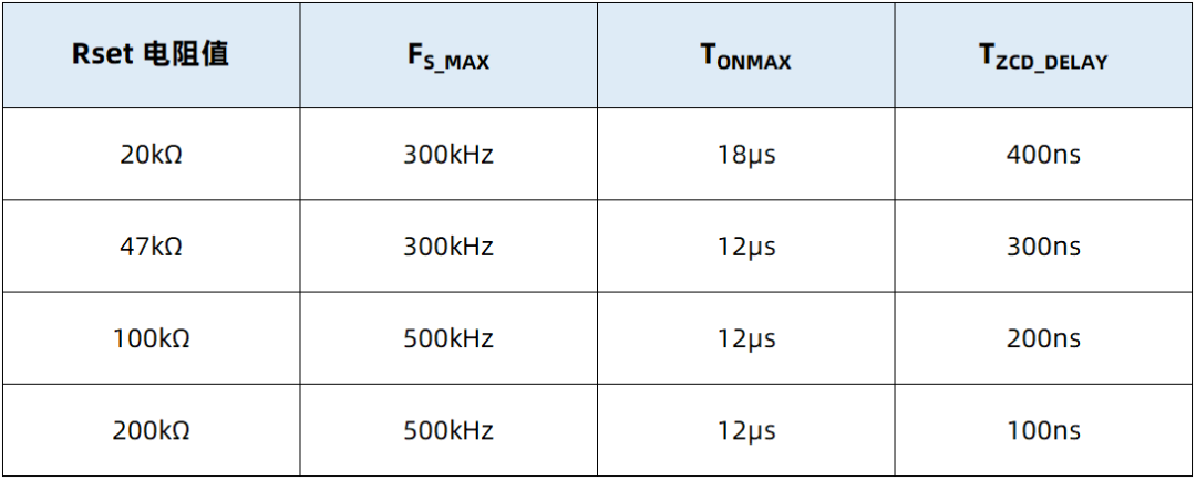

亮点 1 可调 TONMAX:实现不同系统的 THD 最优设计
PFC 工作在 CRM 模式具有良好的 THD 性能,为适应各种应用场合,KP2806 集成了系统参数配置功能,通过调节电阻 Rset 的阻值,可以选择不同的 TONMAX 等系统参数,保证芯片在不同设计要求下,均能满载工作在 CRM 模式,实现系统的 THD 最优设计。
针对功率开关为氮化镓 (GaN) 的高频应用,所需电感量小,为避免满载进入降频模式,推荐使用 12μs 的档位;针对功率开关为 Cool-mos 的低频应用,所需电感量大,推荐使用 18μs 的档位,同时保证了系统的带载能力;此外,芯片还设置了不同的 TZCD_DELAY 参数档位,客户可根据实际系统的震荡频率,设置不同的开关管导通延时,以获取精准的谷底导通效果,优化系统效率。

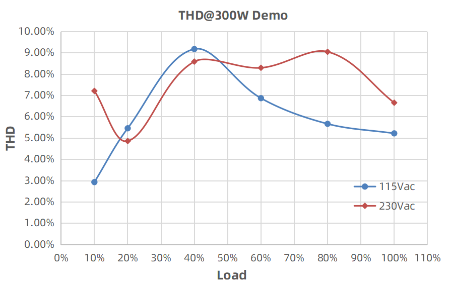

亮点 2 高功率因数:满载 PF>0.95,THD<10%
KP2806 可以自适应地工作在 CRM 和 DCM 模式,在 CRM 和 DCM 模式下都可实现输入电流的平均值 (开关周期内) 与输入电压的瞬时幅值成正比,从而理论上实现 PF=1 的目标;同时芯片在正弦波靠近谷底附近进行 Ton 补偿,改善交越失真问题,进一步优化 THD。
PF测试数据
THD 测试数据

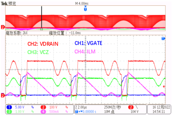

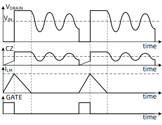

亮点 3 无需辅助绕组:简化电感设计
芯片集成了消磁信号检测技术,支持单绕组电感应用,CZ 管脚通过分压电阻检测 Boost 电感是否消磁结束,搭配不同的 TZCD_DELAY 档位,实现精准的谷底导通功能,从而大幅降低系统的开关损耗,优化系统效率。同时在不同频率下,谷底位置保持一致,也有利于 THD 的改善。

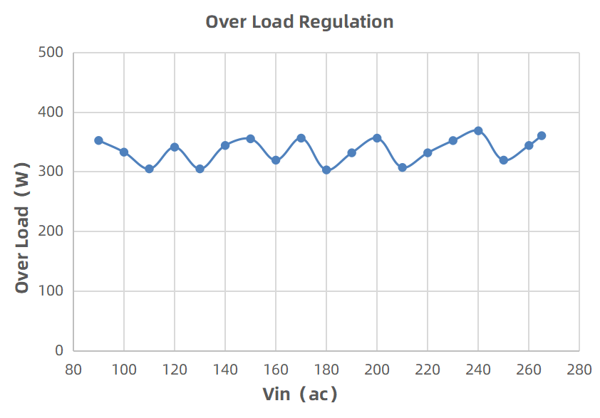

亮点 5 输入线电压前馈补偿:过载一致性好
芯片通过 CZ 管脚检测输入线电压的信息,进而实现输入线电压前馈补偿功能,优化系统在不同输入电压下过载功率的一致性。

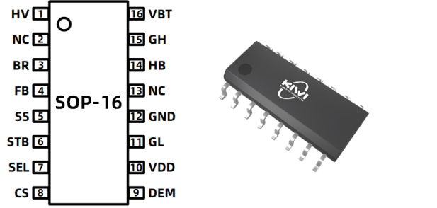

KP2591 是一款基于半桥 LLC 谐振变换器的谐振型开关电源控制器,集成了半桥驱动,可直接 50% 占空比驱动功率管,其驱动电压钳位至 12V,最高工作频率支持 350kHz。

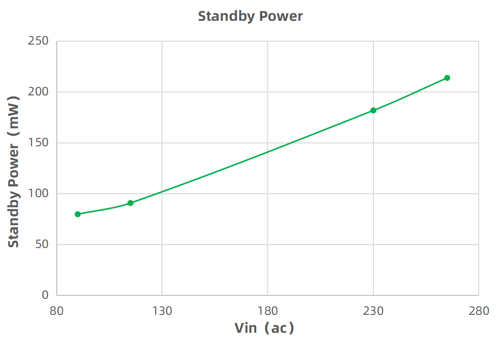

亮点 1 可配置工作模式:待机损耗<200mW
为了降低系统待机损耗,芯片可通过 STB 管脚的电阻配置,使系统工作在低待机模式,该工作模式下开关频率由 SS 管脚电压决定,可以降低 Burst 开关频率,减小待机损耗。

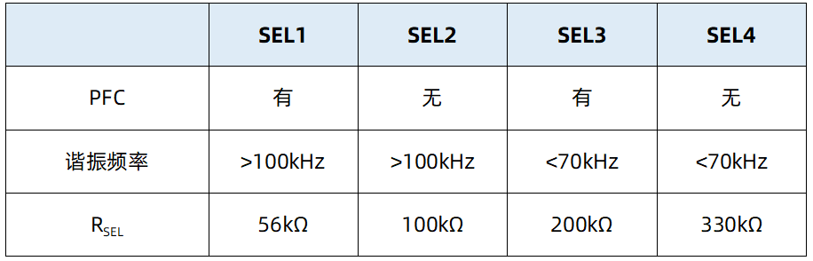

亮点 2 支持无 PFC 的设计应用
KP2591 在前级无 PFC 稳压电路应用时,可通过配置 SEL 管脚的电阻值,设置芯片工作在无 PFC 工作模式,通过调节内部电路的阈值和参数(如过压过流保护阈值),使芯片适用于更低输入电压下的工作,支持无 PFC 的设计应用。

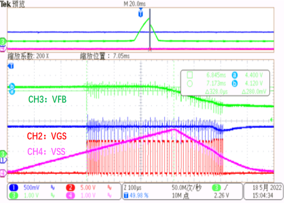

亮点 3 可配置软启时间:优化启机应力
LLC 启动初始,系统开环工作,若直接以较低的开关频率工作,会造成谐振腔电流过冲,严重时可能损坏功率器件。KP2591 集成了软启时间配置功能,通过设置 SS 管脚并联电容,调节软启工作时间;启动时,芯片给 SS 电容充电,随 SS 管脚电压上升,开关频率逐渐降低,实现软启保护功能,可有效降低启机谐振腔电流应力。
软启时间约 7ms)
软启时间 21.6ms)

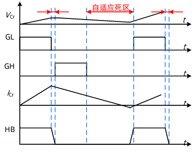

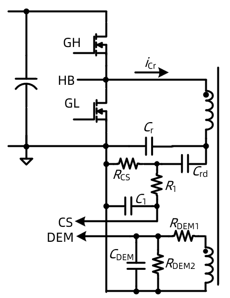

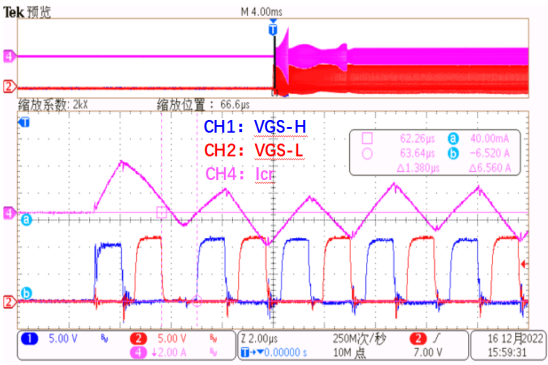

亮点 4 可靠的容性区保护功能:提升系统可靠性
LLC 系统进入容性工作区,功率器件应力剧增,存在功率器件损坏的风险,KP2591 集成了容性区保护功能和自适应死区时间控制功能,保证系统的可靠运行。
芯片通过 CS 管脚检测谐振电流、DEM 管脚检测辅助绕组电压的方式组合实现容性区保护功能,通过直观的检测 CS 电流信号相位,并利用 DEM 电压信号相位辅助判决,在进入容性区之前提前关断驱动,防止功率管击穿。
启动过程中,因为谐振电容初始电压为 0,谐振电流不对称,良好的死区时间控制,既可以防止系统进入容性工作区,导致功率器件损坏,又可以实现软开关,优化系统效率。
控制原理
时间调节波形

KP2591 采用 SOP-16 封装,客户可直接使用 KP2591 替换外商同类产品 XX6A31,BOM 器件完全相同,简化了客户的产品替代升级。

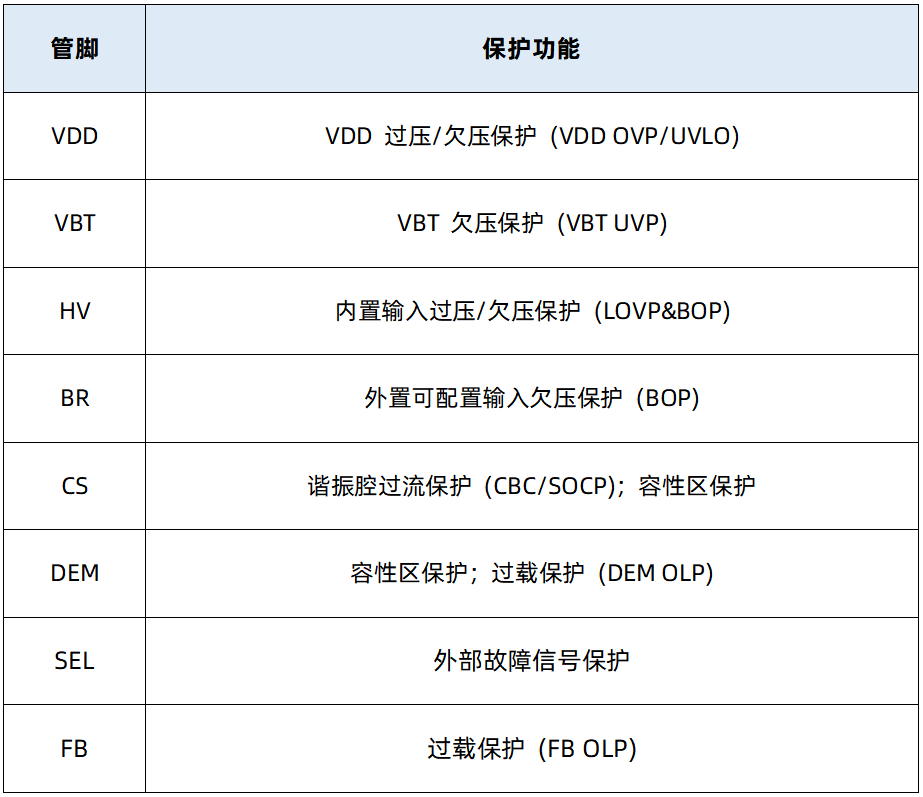

亮点 6 完备的保护功能:保证系统可靠运行
KP2591 集成有完备的保护功能,包括:VDD 过压/欠压保护 (VDD OVP/UVLO)、VBT 欠压保护 (VBT UVP)、输入过压/欠压保护 (LOVP&BOP)、过载保护 (OLP)、谐振腔过流保护 (CBC/SOCP)、容性区保护、外部信号保护、过热保护 (OTP) 等,系统运行可靠性高。

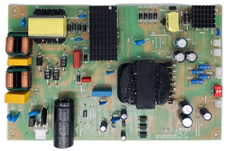

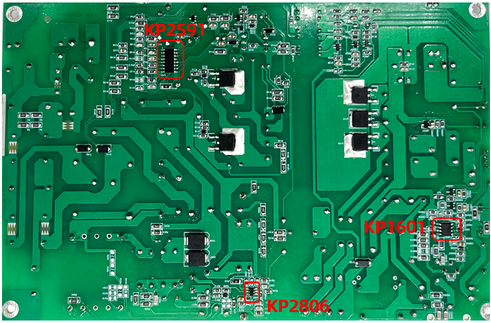

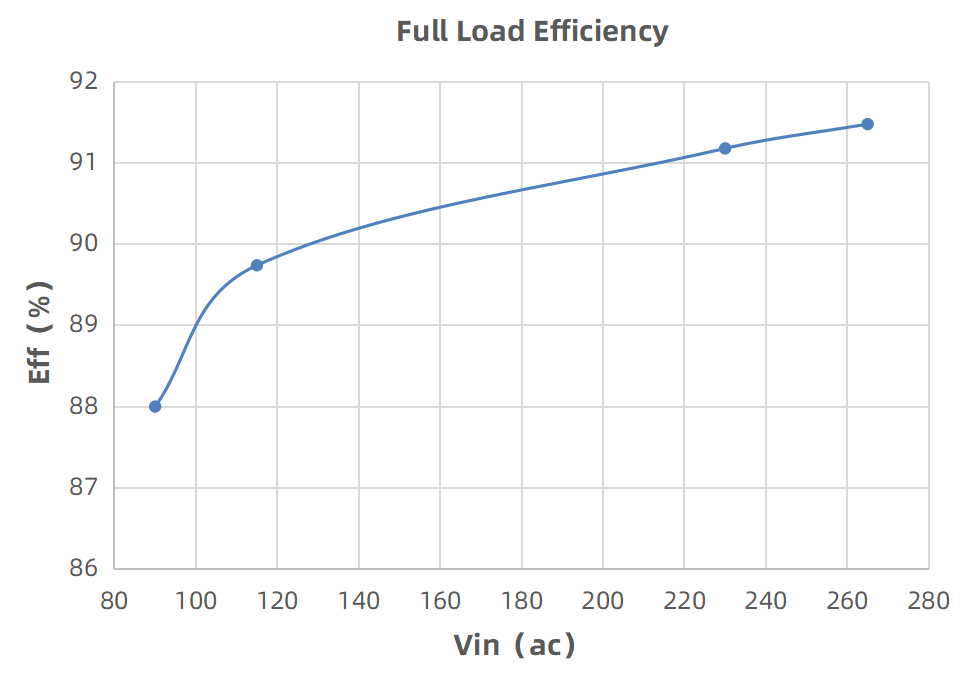

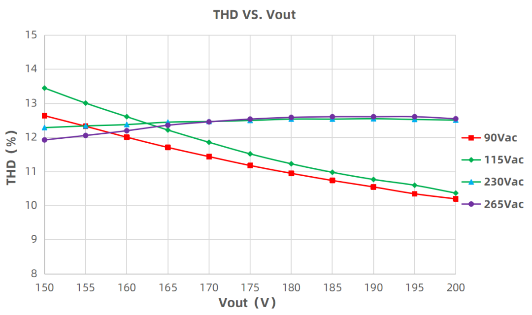

Demo 展示

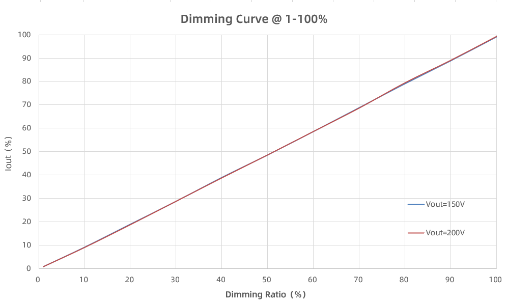

如图所示为必易微开发的 142W 电视机板卡电源 Demo,该方案采用 PFC+LLC+Buck 的三级架构,前级电源采用 KP2806+KP2591 方案,后级调光输出采用高精度、深度调光降压型 LED 恒流驱动器 KP1601。样机适用于全压输入范围 (90-265Vac),输出 12V/3.5A 的恒压电源和 150-200V/0.5A 的恒流电源,分别用于 MCU 供电和液晶显示供电。整机具有低待机、高效率以及高线性度的调光曲线等特点。
Demo 主要性能
性能 1 整机待机损耗 <300mW
性能 2 满载效率 >88%
性能 3 满载 PF>0.96,THD<15%
性能 4 高线性度的调光曲线
