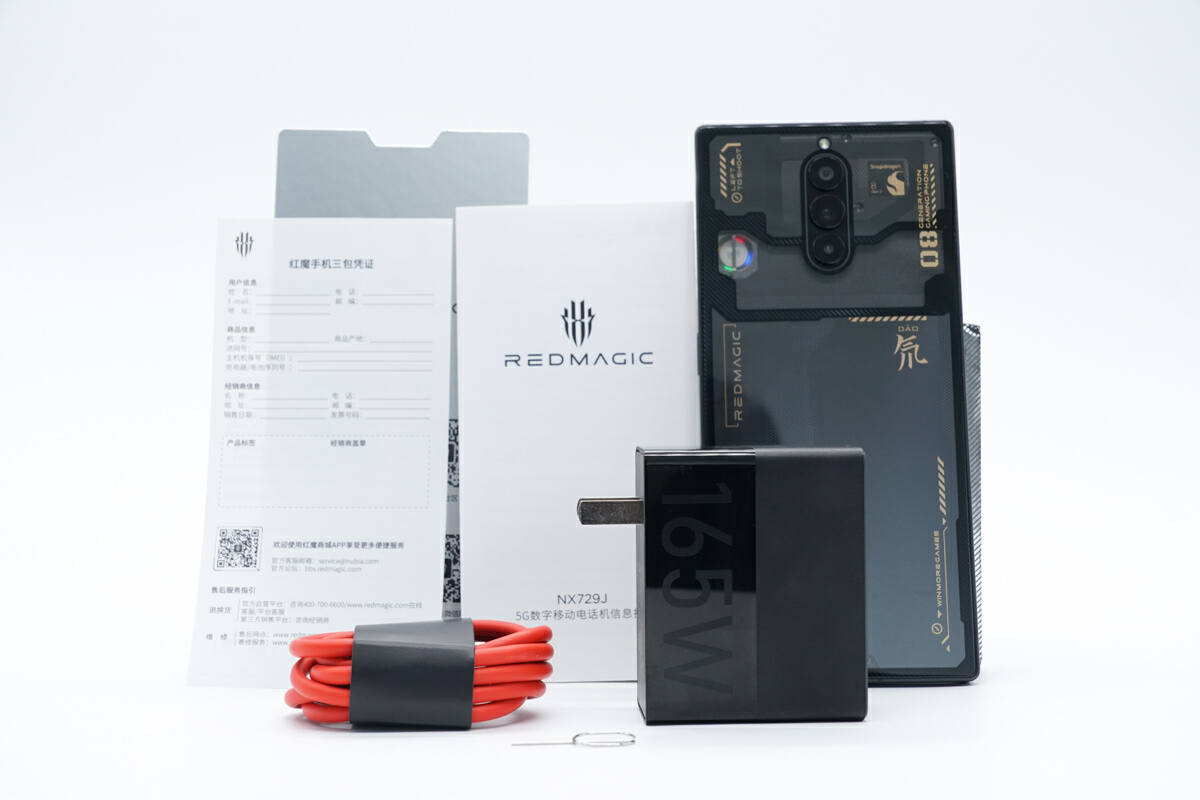

红魔8 Pro+ 的包装具有金属饰面和精美的银色装饰,有种坚固、神隐的感觉。
手机配件还赠送165W充电器套装、卡针、保护套和说明书保修卡纸等。

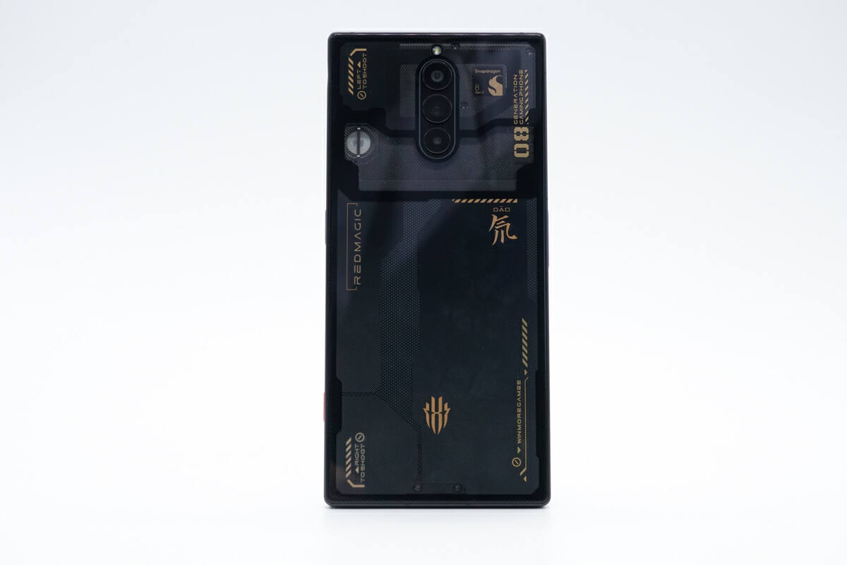

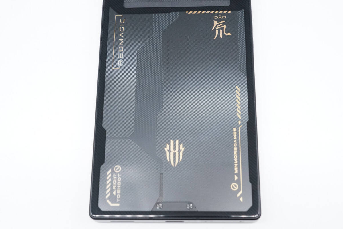

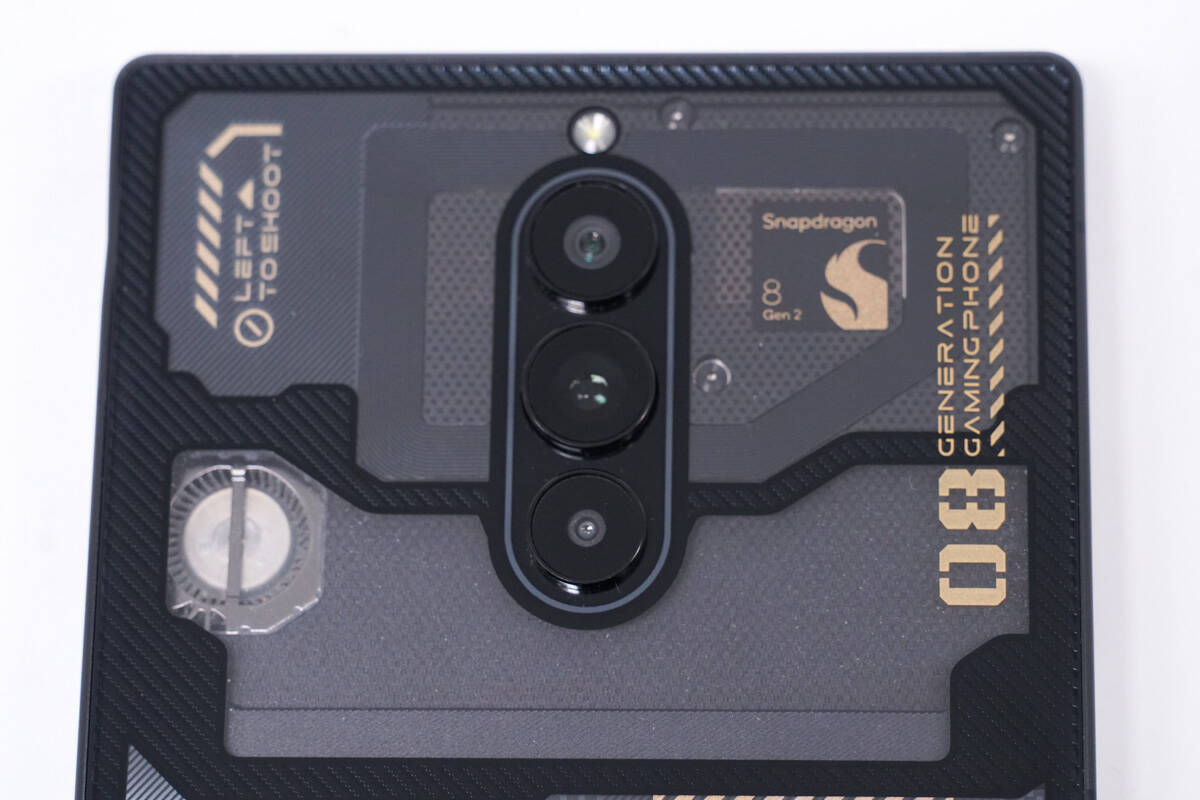

此前广受玩家好评的氘锋透明版本次也再进化,透明区域大幅增加,可以看到内部RGB主动散热风扇与螺丝,配合全新加入的极速纹理、凯夫拉纹理,赛博朋克感拉满。
红魔 8 Pro+后置三摄配备了5000W像素的三星GN5超感光主摄、200W像素的微距镜头以及800W像素的广角镜头,前置1600万像素的屏下摄像头。
红魔 8 Pro+ 采用大面积的全贯穿式风道,视觉体验上,算是史上透明效果最好的一代氘锋透明版设计。

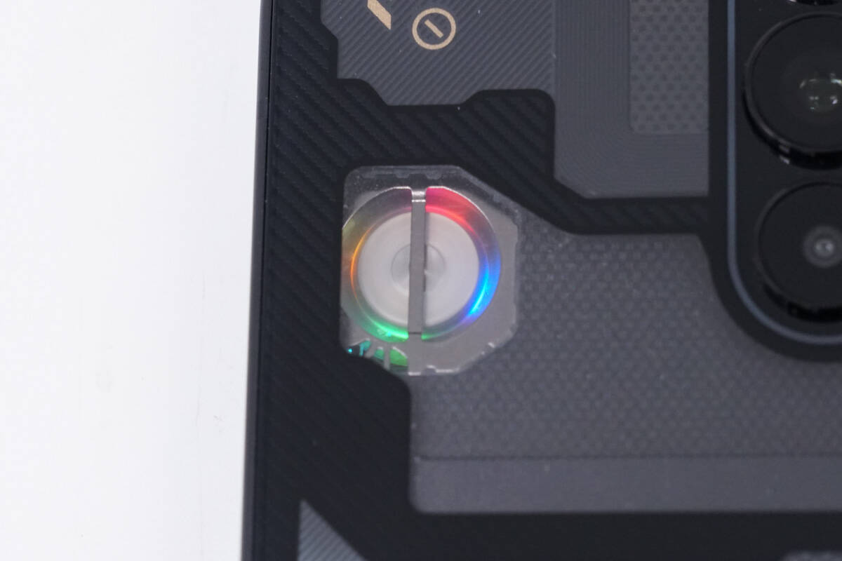

透明背板内可看到自带RGB灯的高速离心风扇。

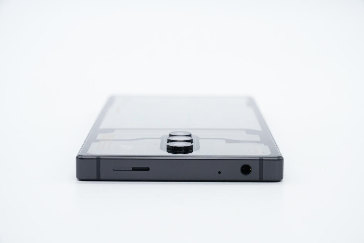

红魔 8 Pro+ 顶部配置红外孔和3.5mm耳机孔。

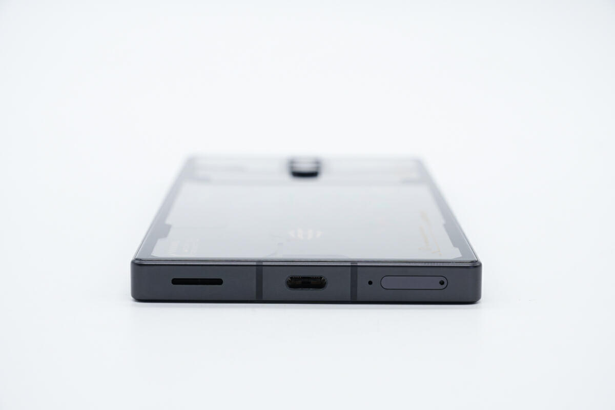

红魔 8 Pro+底部配置主麦克风、USB Type-C 端口和双 nano-SIM 卡托。

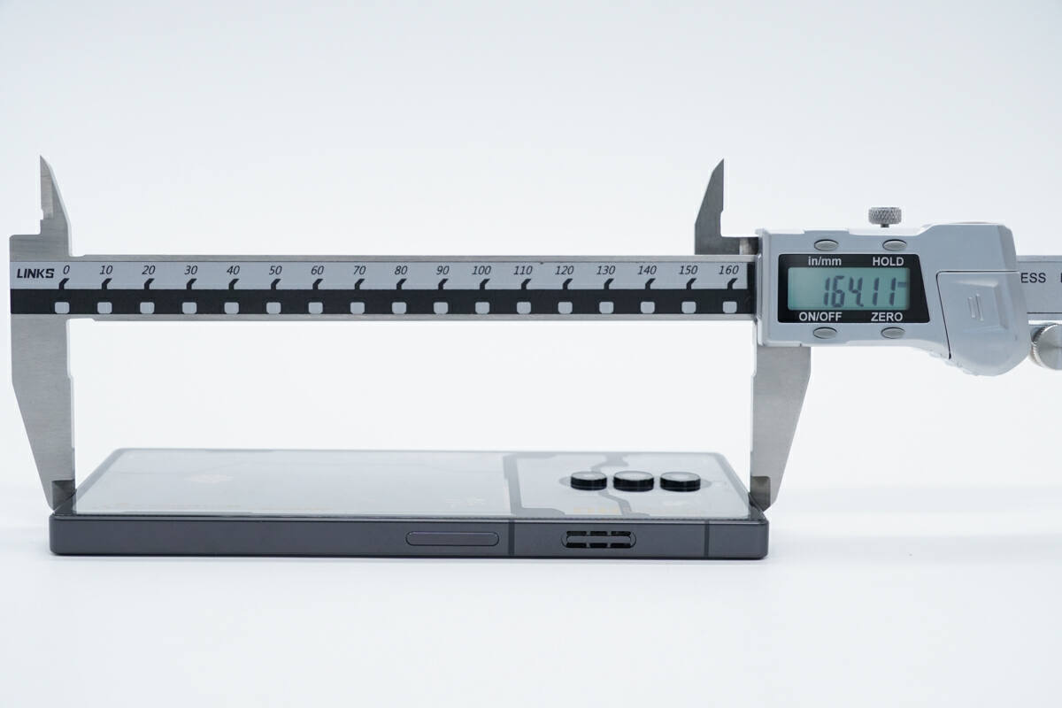

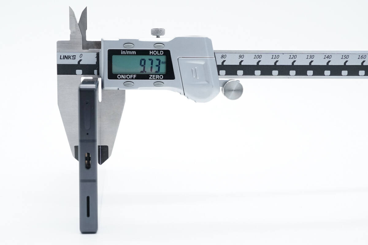

红魔 8 Pro+手机长度约为164.11mm。

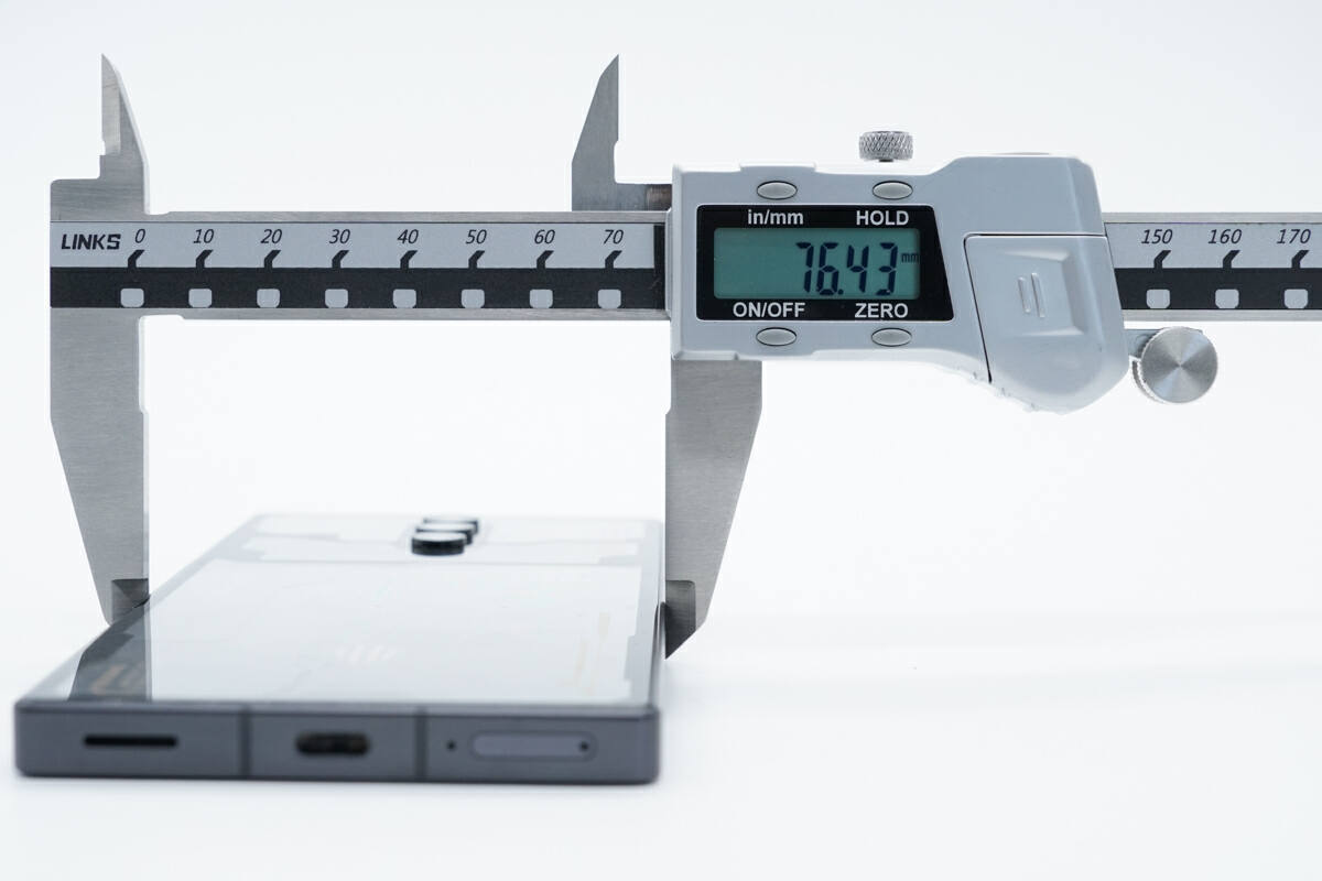

红魔 8 Pro+手机的宽度约为76.43mm。
红魔 8 Pro+手机的厚度约为9.73mm。

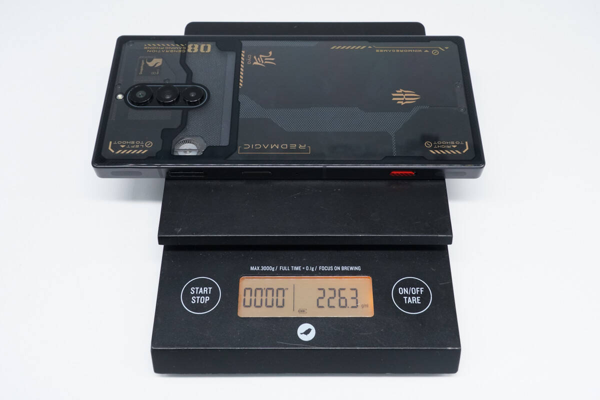

红魔 8 Pro+手机的重量约为226.3g。

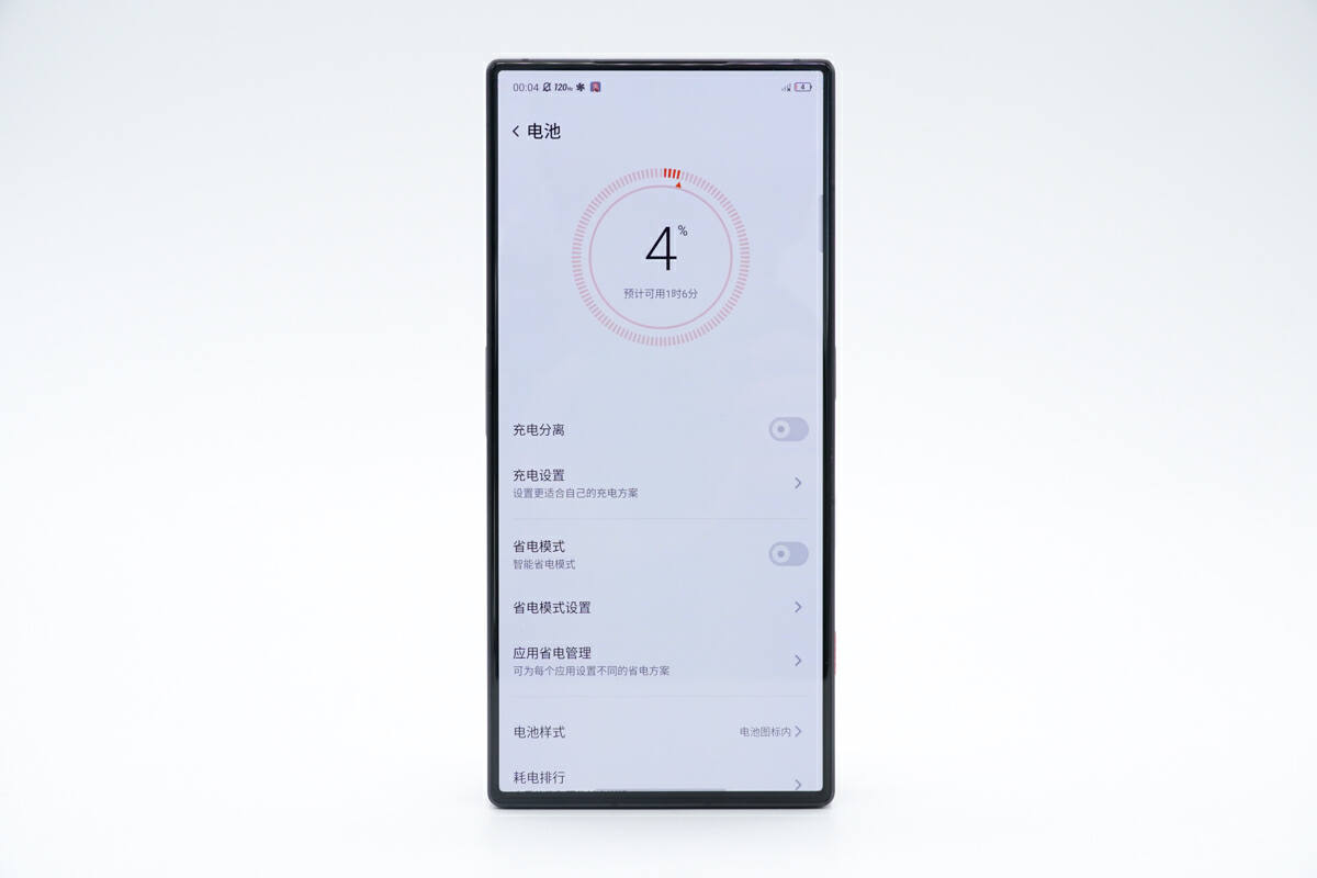

充电分离

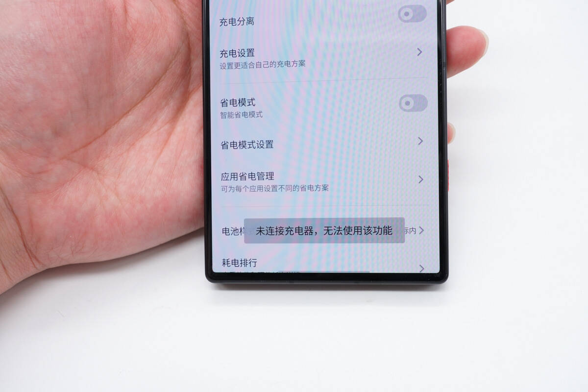

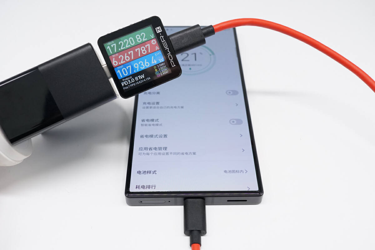

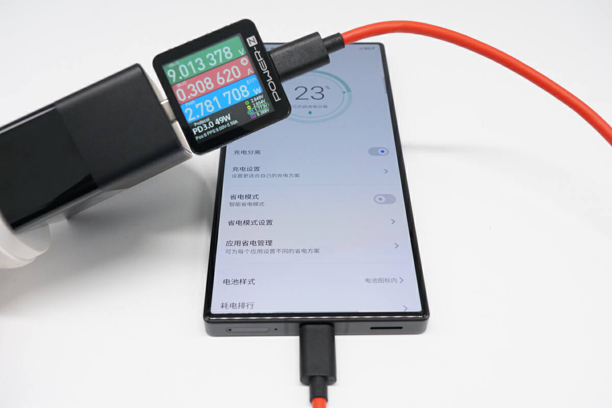

充电分离依旧是红魔8 Pro+ 手机充电部分的亮点,绕过电池直接为手机供电,保证了边充边玩时的低温,降低手机整体发热量。
这项功能也是需要先连接充电器才能开启。
在未开启的状态下亮屏输入功率约为107.94W。
而在开启后,充电器直接绕过电池为手机供电,功率降至2.78W,不仅能避免手机边充边玩的高温烫手,也能一定程度上延长电池使用寿命。

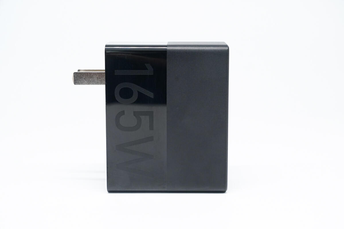

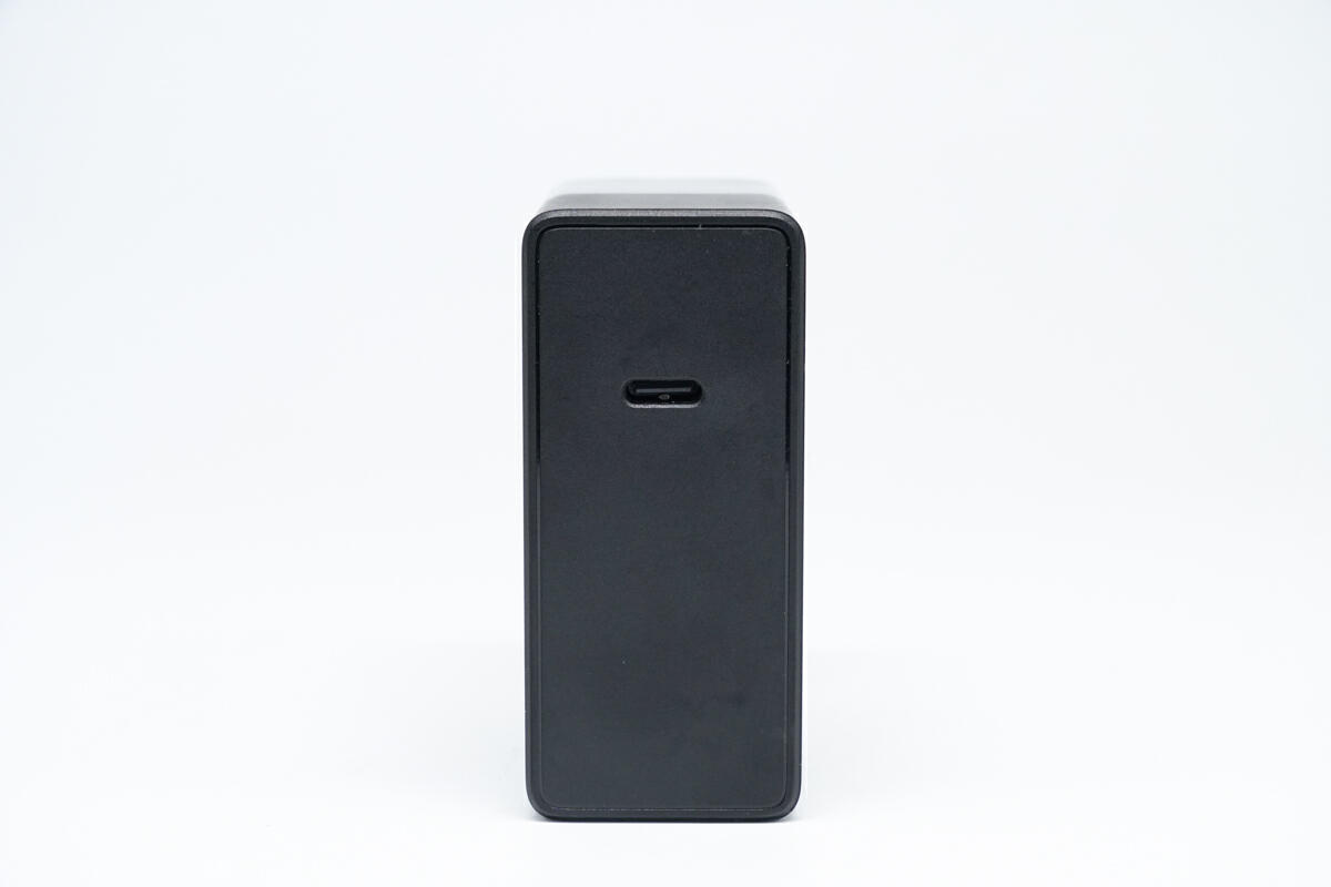

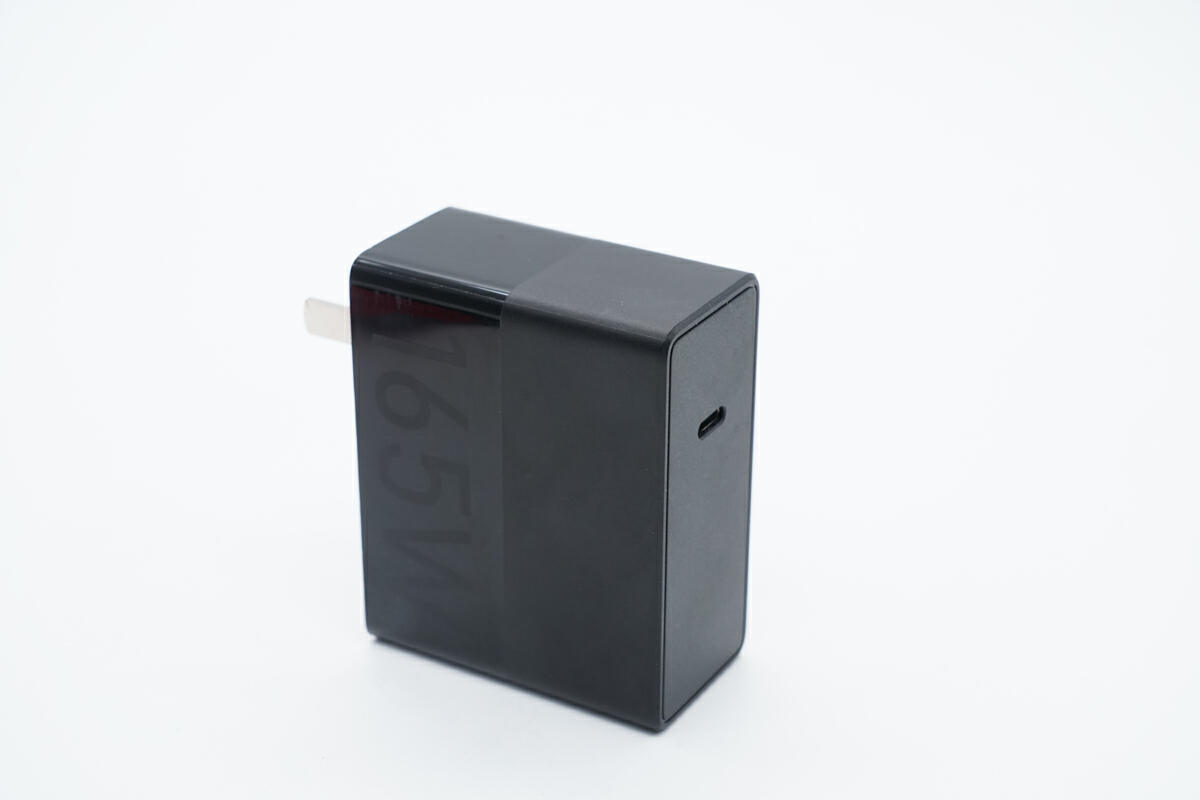

随机附赠的这枚165W氮化镓充电器采用了 USB-C 输出接口,亮面和雾面拼接,整体质感不错;亮面上有165W的字样。
插脚部分采用了固定国标双脚插头,有着更好的稳定性。
充电器的输出面板外围做了一圈凹陷,整体更有立体感。

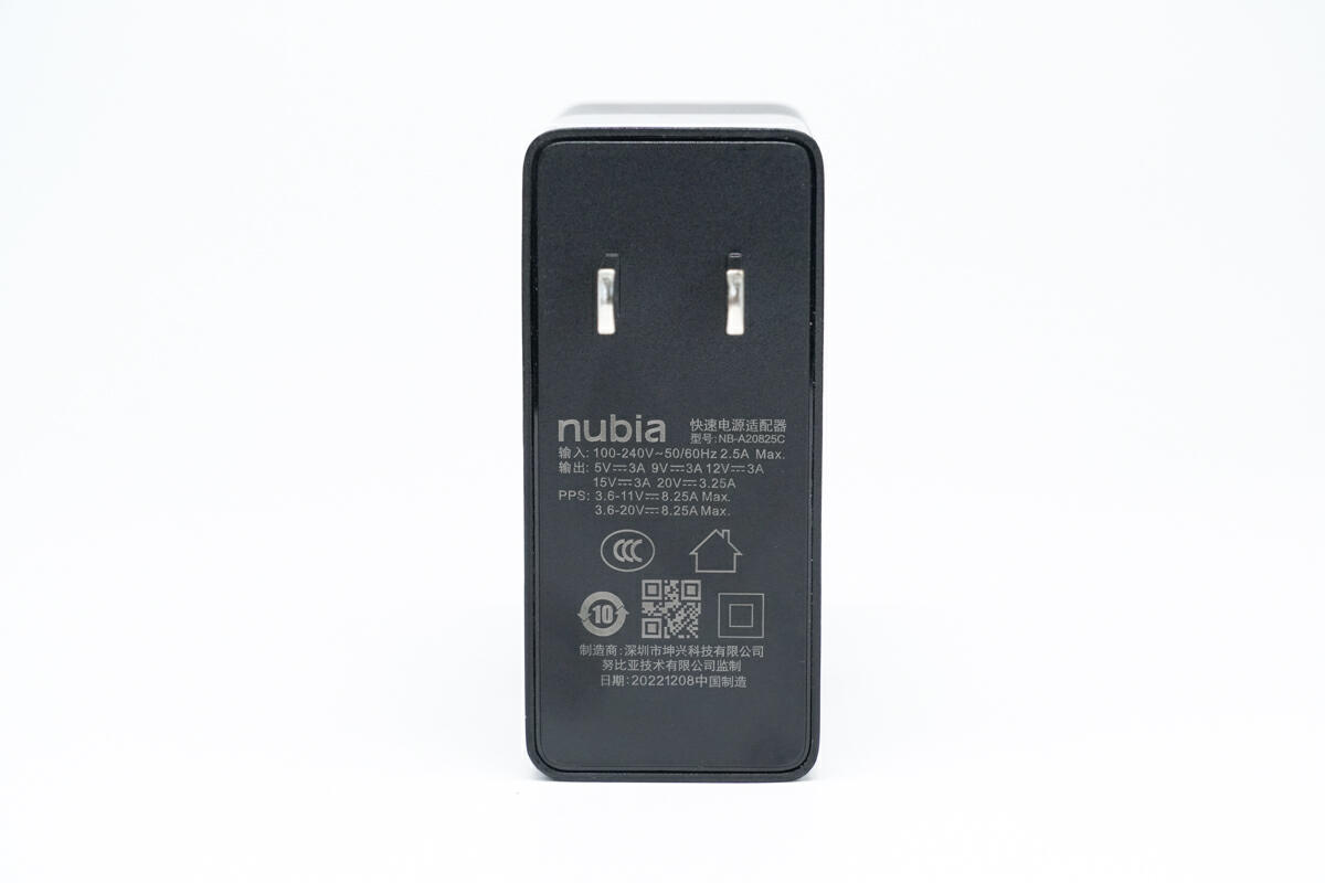

充电器的底部印有产品规格,这款充电器的型号为 NB-A20825C,
输入:100-240V~ 50/60Hz 2.5A;
输出:5V3A、9V3A、12V3A、15V3A、20V3.25A;
PPS:3.6-11V8.25A、3.6-20V8.25A;
制造商:深圳市坤兴科技有限公司。

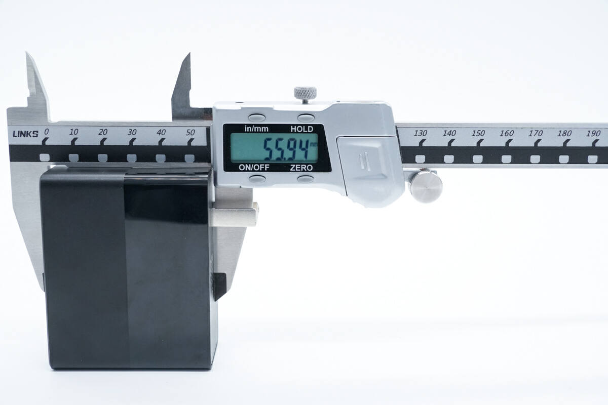

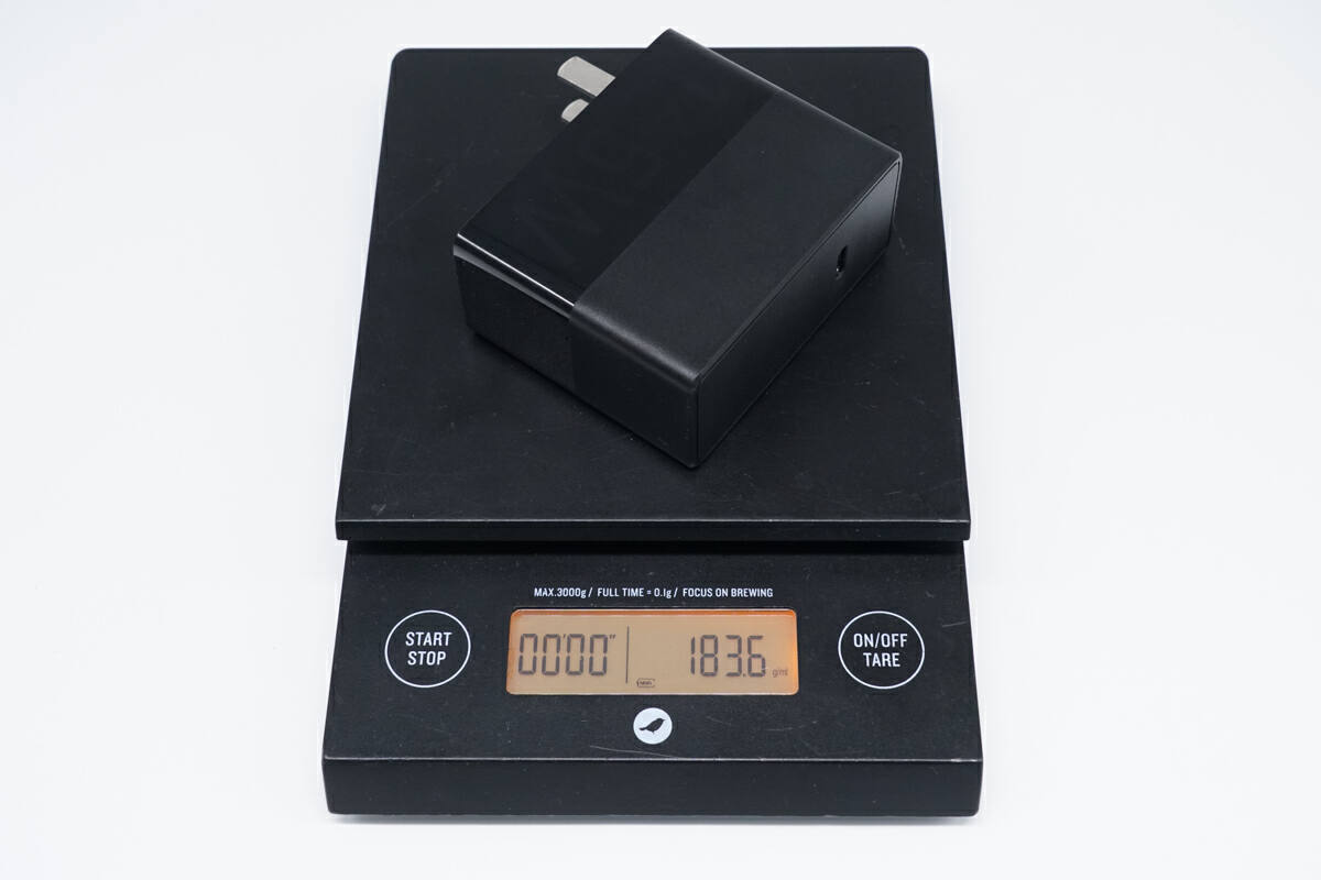

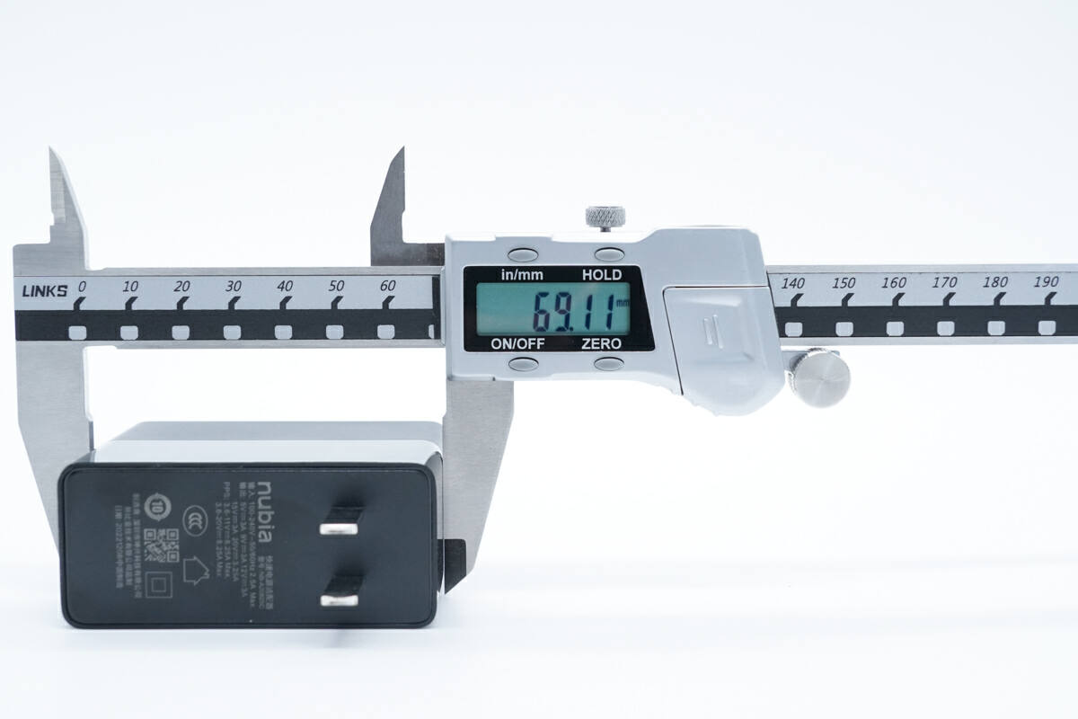

165W充电器长度约为55.94mm。
165W充电器高度约为69.11mm。

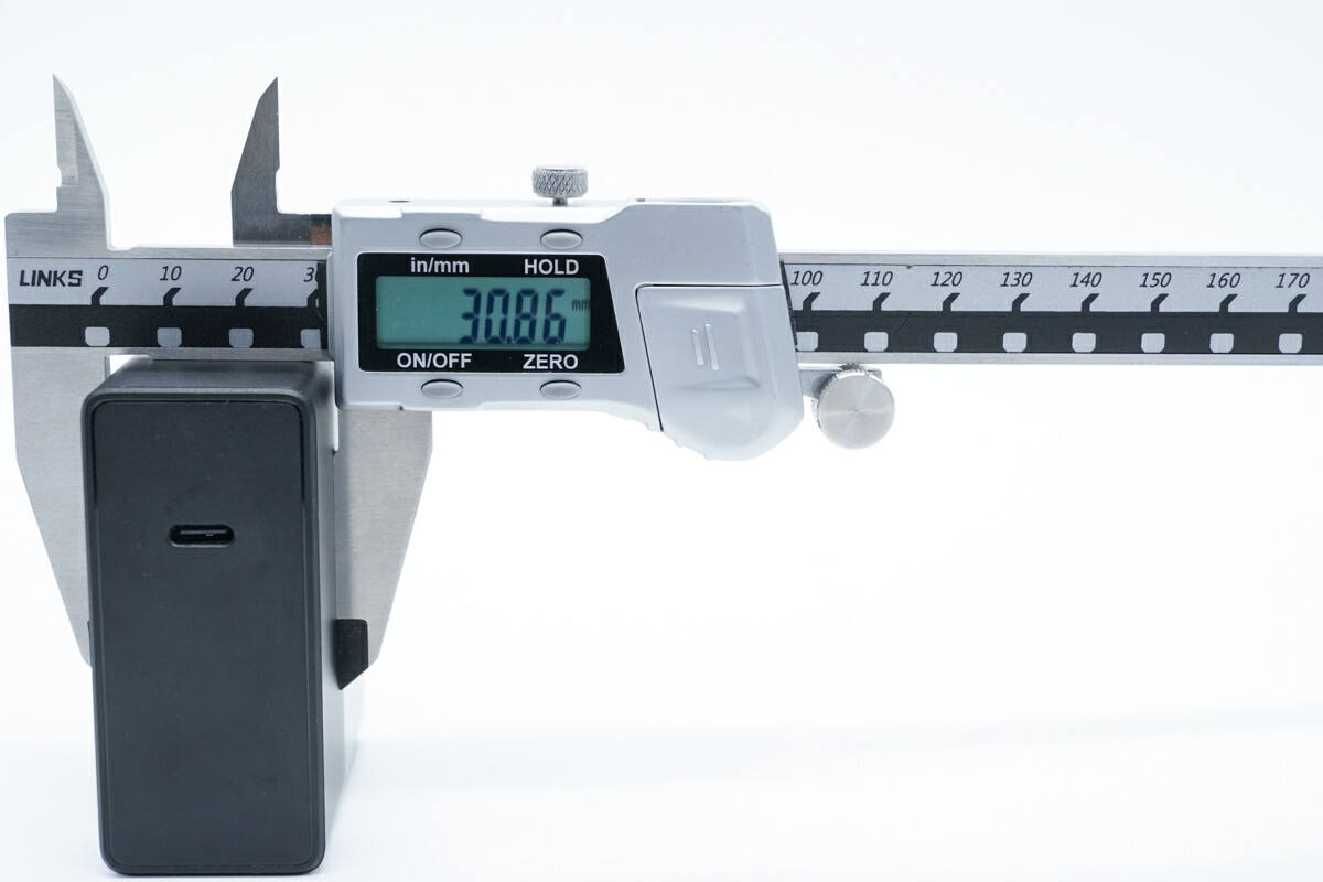

165W充电器厚度约为30.86mm,体积约为119.31cm³,以充电器的功率165W计算,功率密度高达1.38W/cm³,与红魔 7Pro手机的充电器一致。
充电器的单体重量约为181.7g。

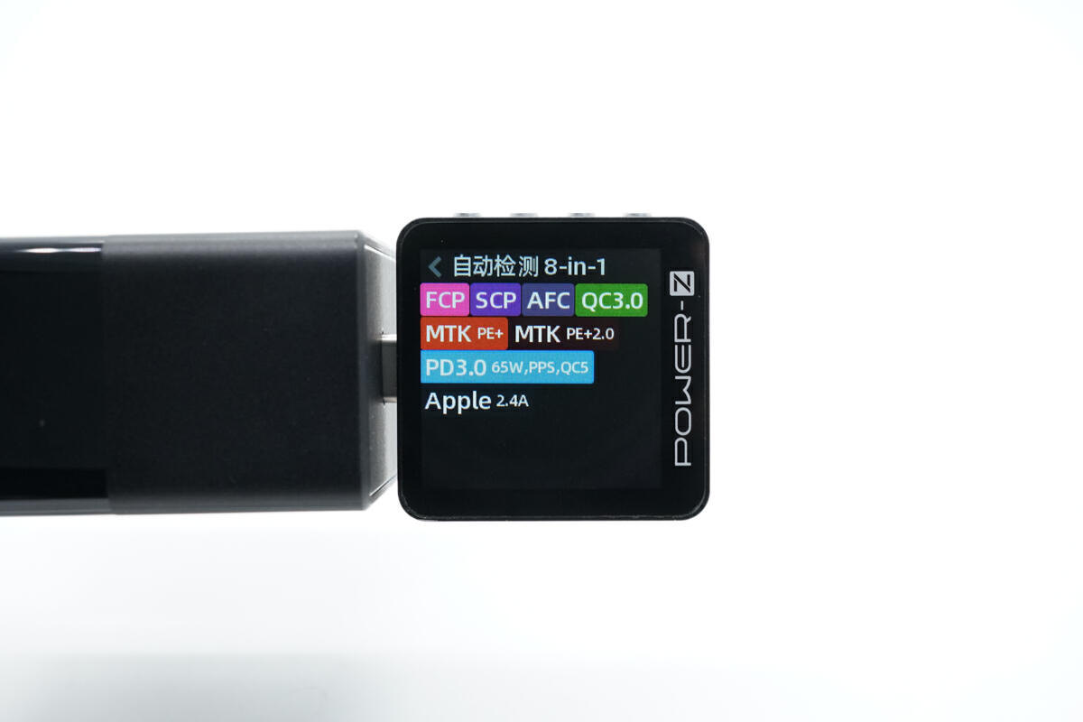

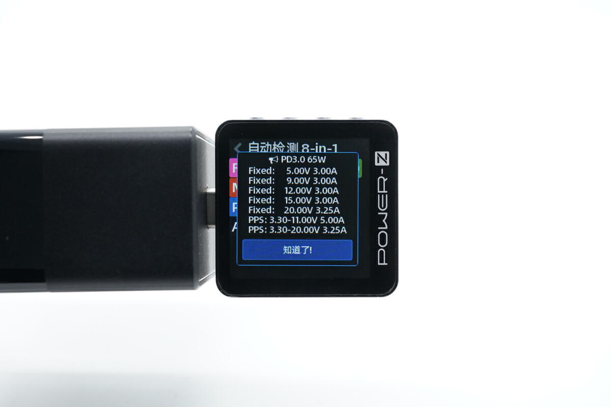

协议方面,使用 POWER-Z KM003C测试仪读取充电器的快充协议,实测支持 FCP、SCP、AFC、MTK、QC5、PD3.0、PPS 和 Apple2.4A等充电协议。
PDO报文方面,支持 5V3A、9V3A、12V3A、15V3A 和20V3.25A五组固定电压和 3.3V-11V6A、3.3V-30V3.25A 两组PPS电压档位,有着更好的设备兼容性。由于是私有协议,所以这里并未显示它支持最高165W的输出。

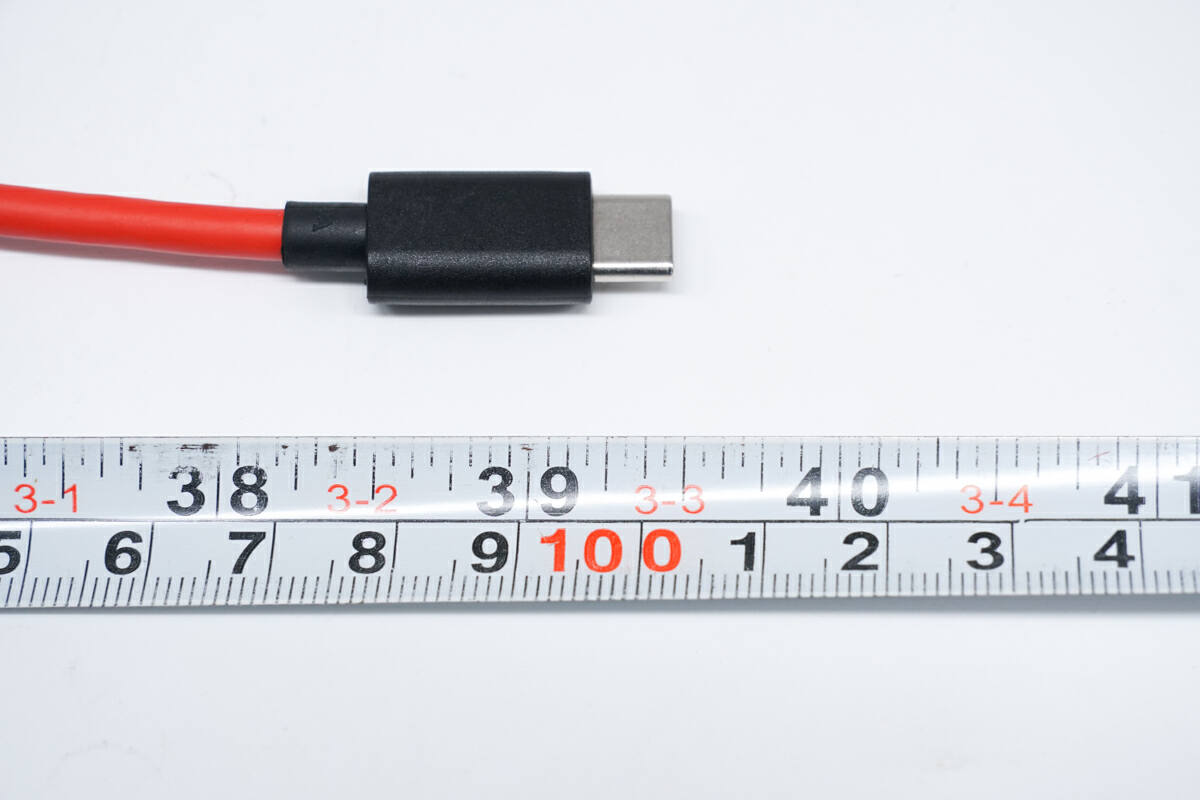

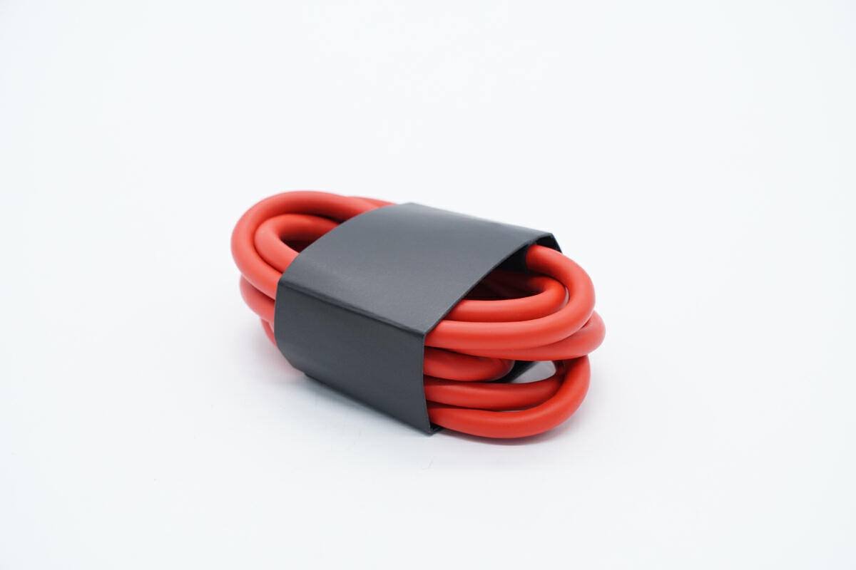

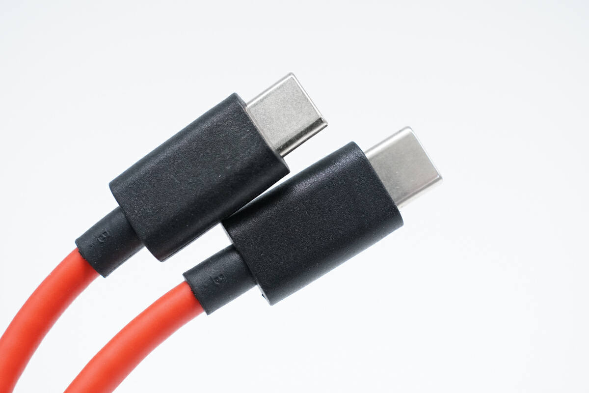

随机附赠的数据线采用了C2C接口配置。
其中一段印有6A的字样,黑色注塑一体成型的端子搭配红色线材,辨识度明显。

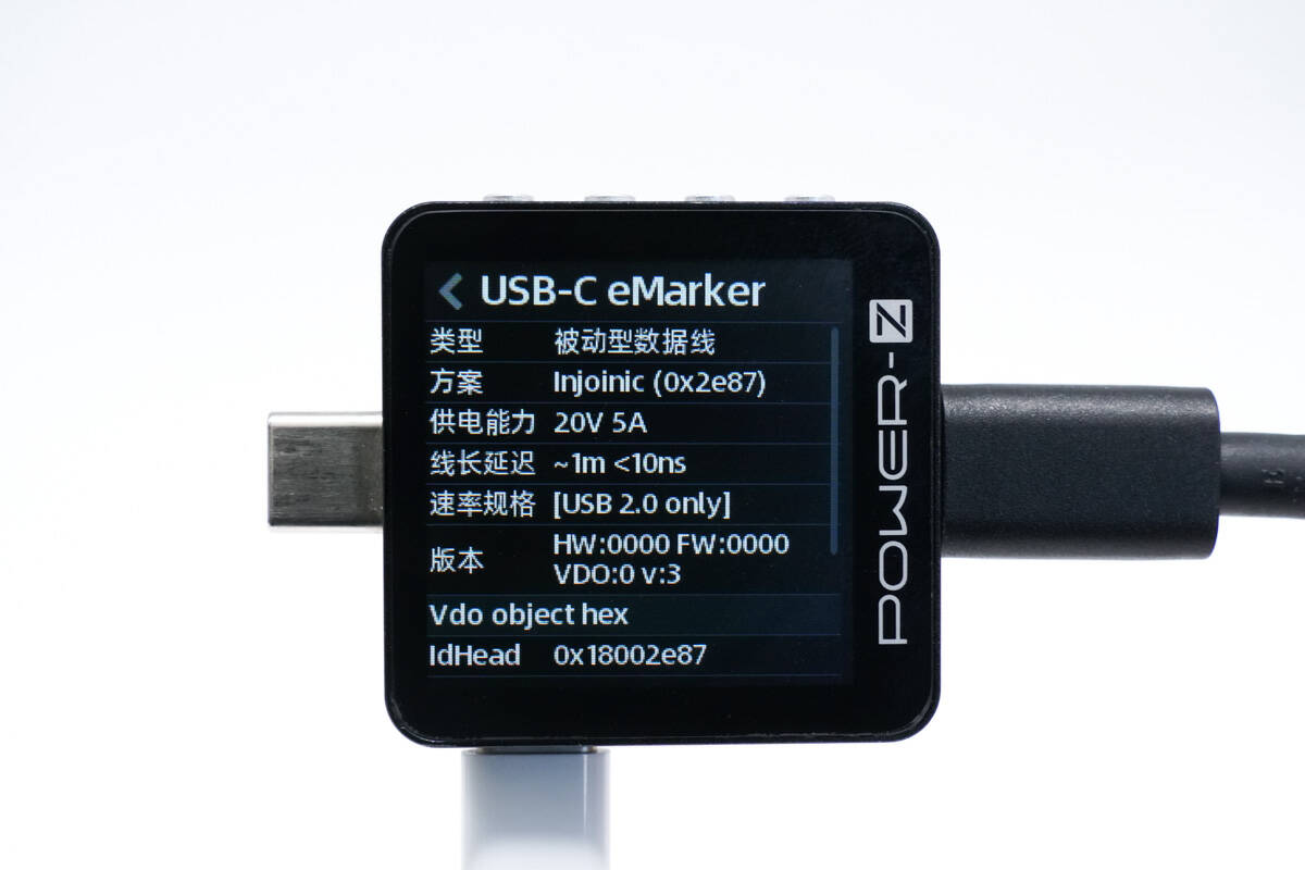

读取线材信息,这根数据线内置了 E-Marker 芯片,可以实现PD 100W充电,支持 USB2.0 的传输规格。
线材长度约为100.5cm。

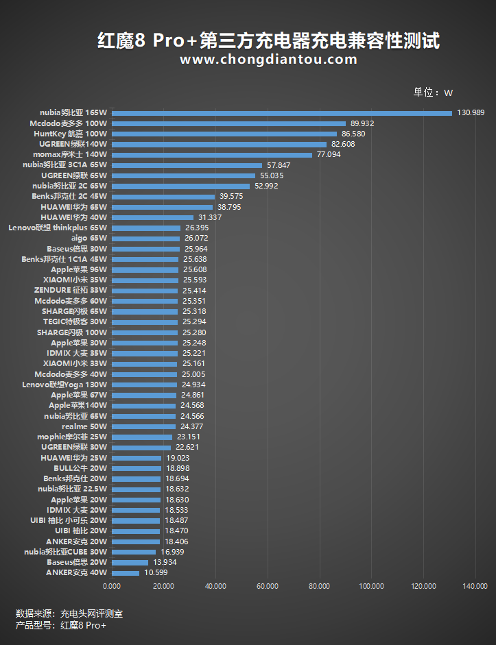

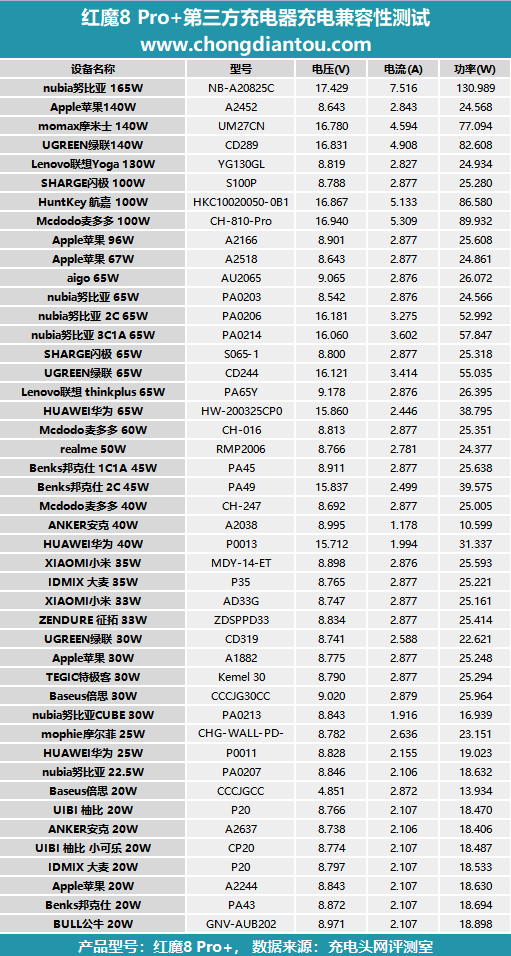

有时忘带充电器后,不得不用第三方充电器为手机充电,兼容性测试环节可以清楚的得知手机搭配不同充电器的充电情况,充电头网将会从第三方充电器兼容性测试带读者了解这款红魔8 Pro+的充电兼容性表现,为读者呈现真实的测试数据。

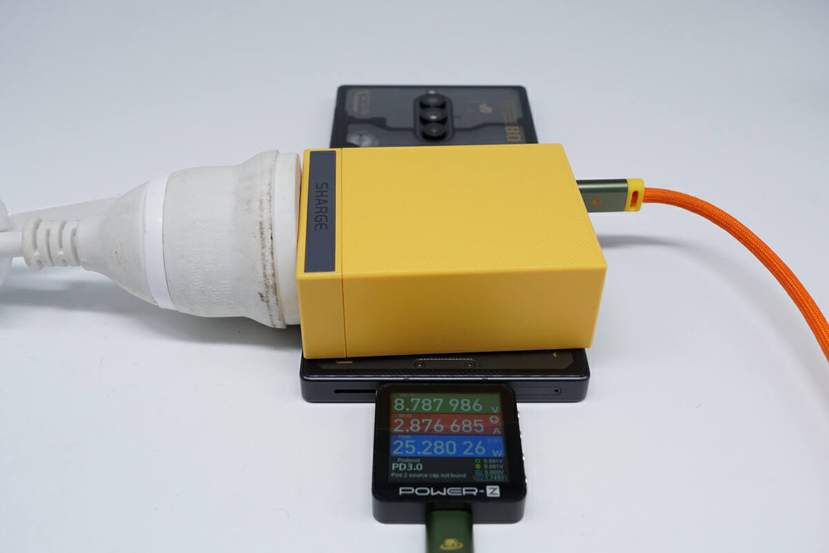

闪极100W 充电器为红魔8 Pro+ 充电,使用 POWER-Z KM003C 读取到的功率为8.79V 2.88A 25.28W。

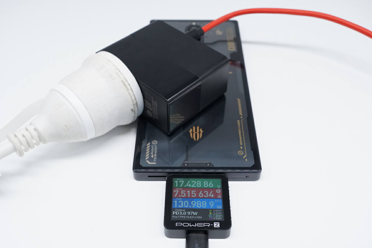

原装165W充电器为红魔8 Pro+充电,使用 POWER-Z KM003C 读取到的功率为17.43V 7.52A 130.99W。
将兼容性测试数据汇总可以看出第三方充电器材大部分在9V2A的功率进行充电。同时红魔8 Pro+使用部分百瓦以上的充电器为其充电,均能达到接近百瓦的充电功率,对于第三方充电器的兼容性表现优秀。
将数据绘制成柱状图,原装充电器的充电功率一骑绝尘,达到了130W左右;紧随其后的几款第三方百瓦充电器也可以达到较高的充电功率为手机进行充电;其他的第三方充电器为手机的充电功率在10-60W。

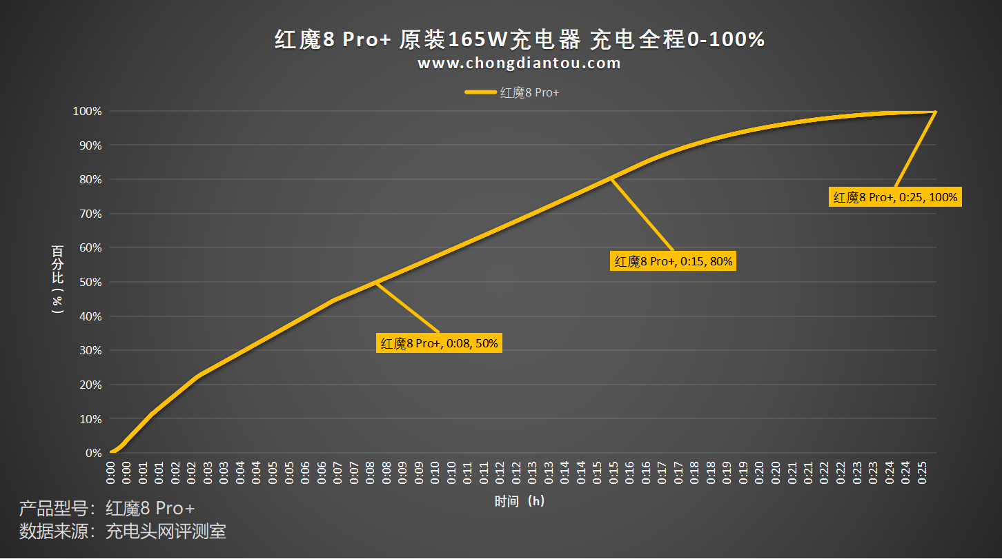

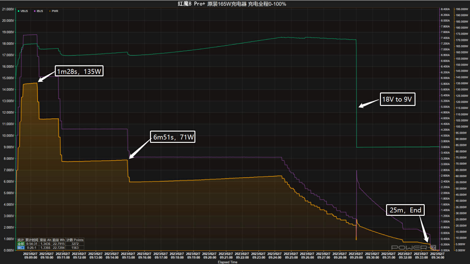

将红魔8 Pro+的电量耗尽后,使用其附赠的充电器进行充电全程测试,红魔8 Pro+手机配备的是165W快充套装,测试全程在25℃的恒温箱中进行,具体充电情况如何,让我们看看测试结果。
接通电源30秒后握手18V电压,功率攀升至135W左右,持续约52秒;1分27秒后功率下降至106W左右并充电至2分37秒;2分50秒功率下降至71W左右并充电至6分51秒;第7分钟,功率下降至55W并持续充电约9分钟;随后功率逐渐下降,第21分钟握手9V电压并且功率逐渐下降,充电全程耗时约25分钟。
绘制出柱状图,可以清楚看出使用原装165W充电器为红魔8 Pro+充电50%耗时8分钟,充至80%耗时15分钟,完全充满则需要25分钟。

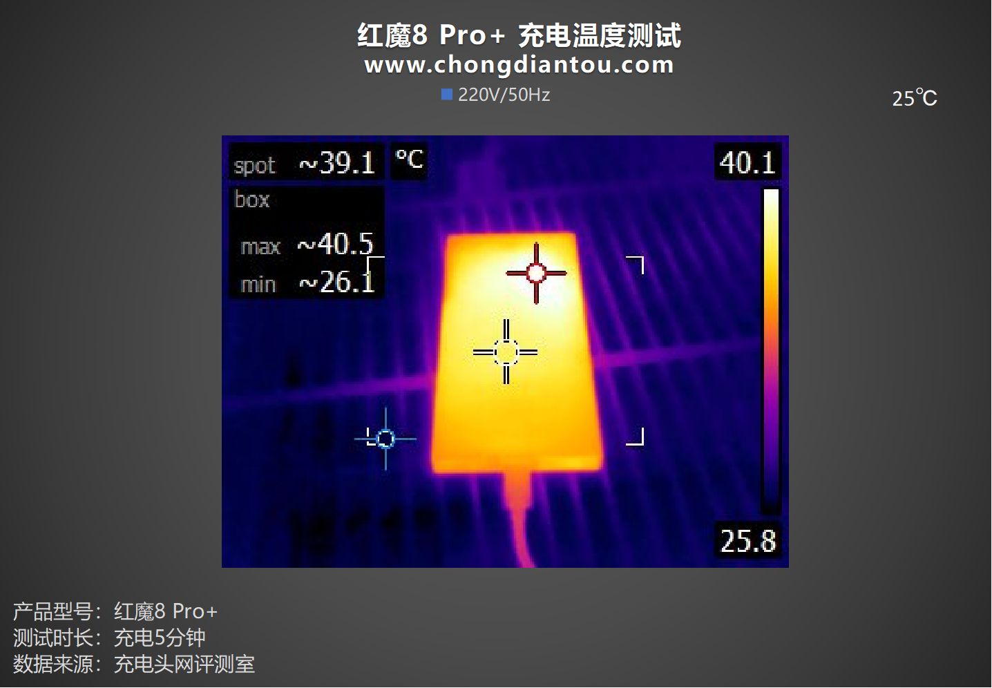

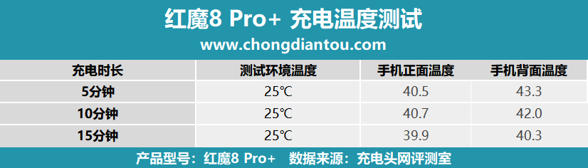

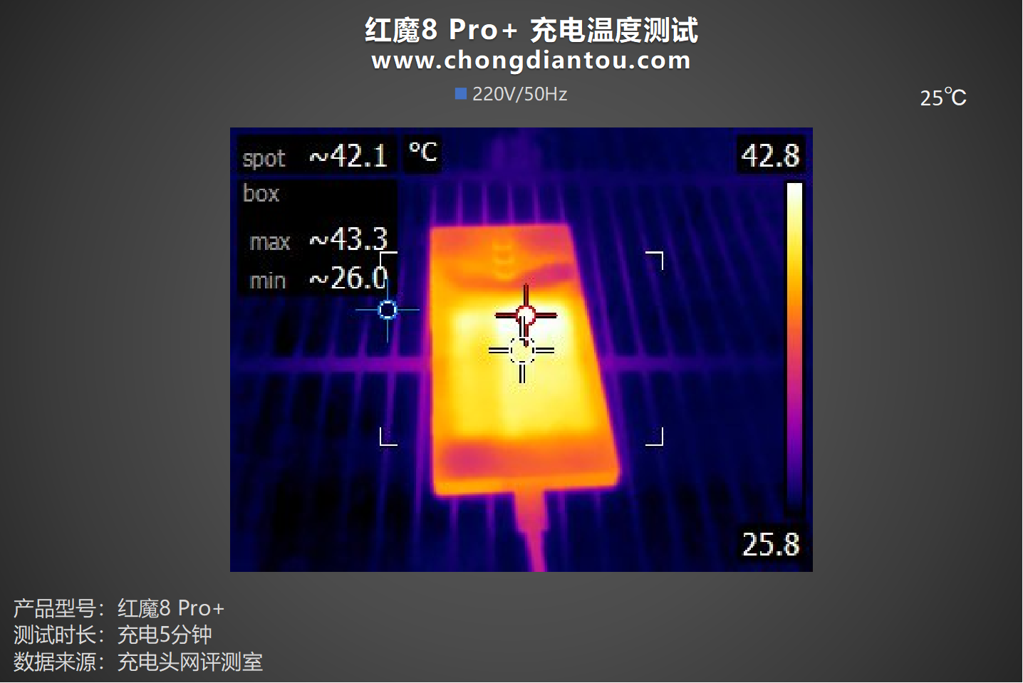

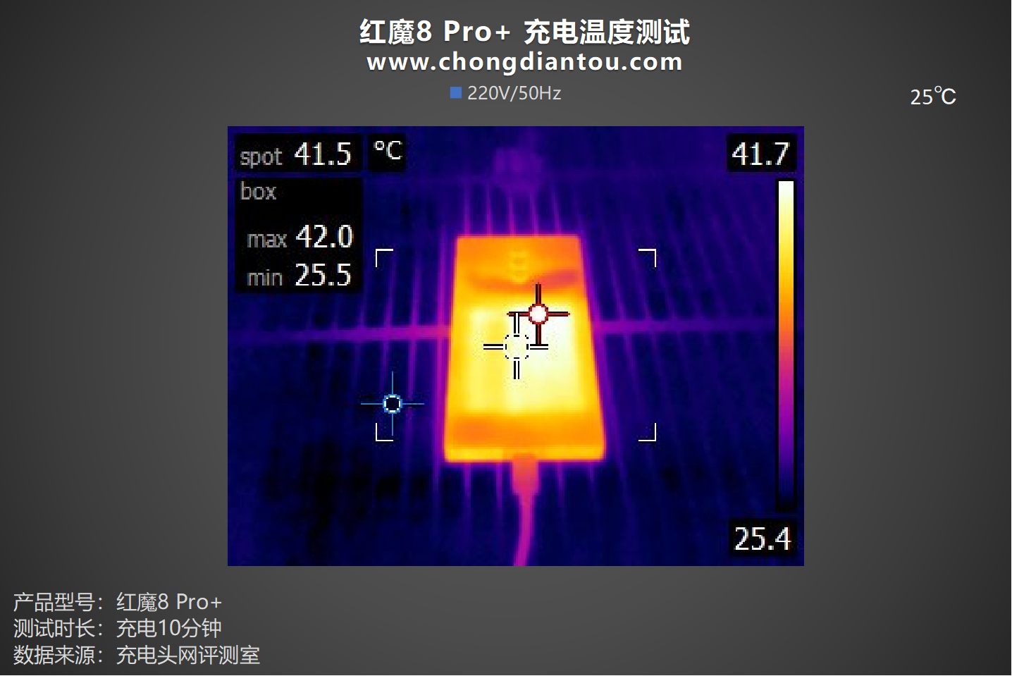

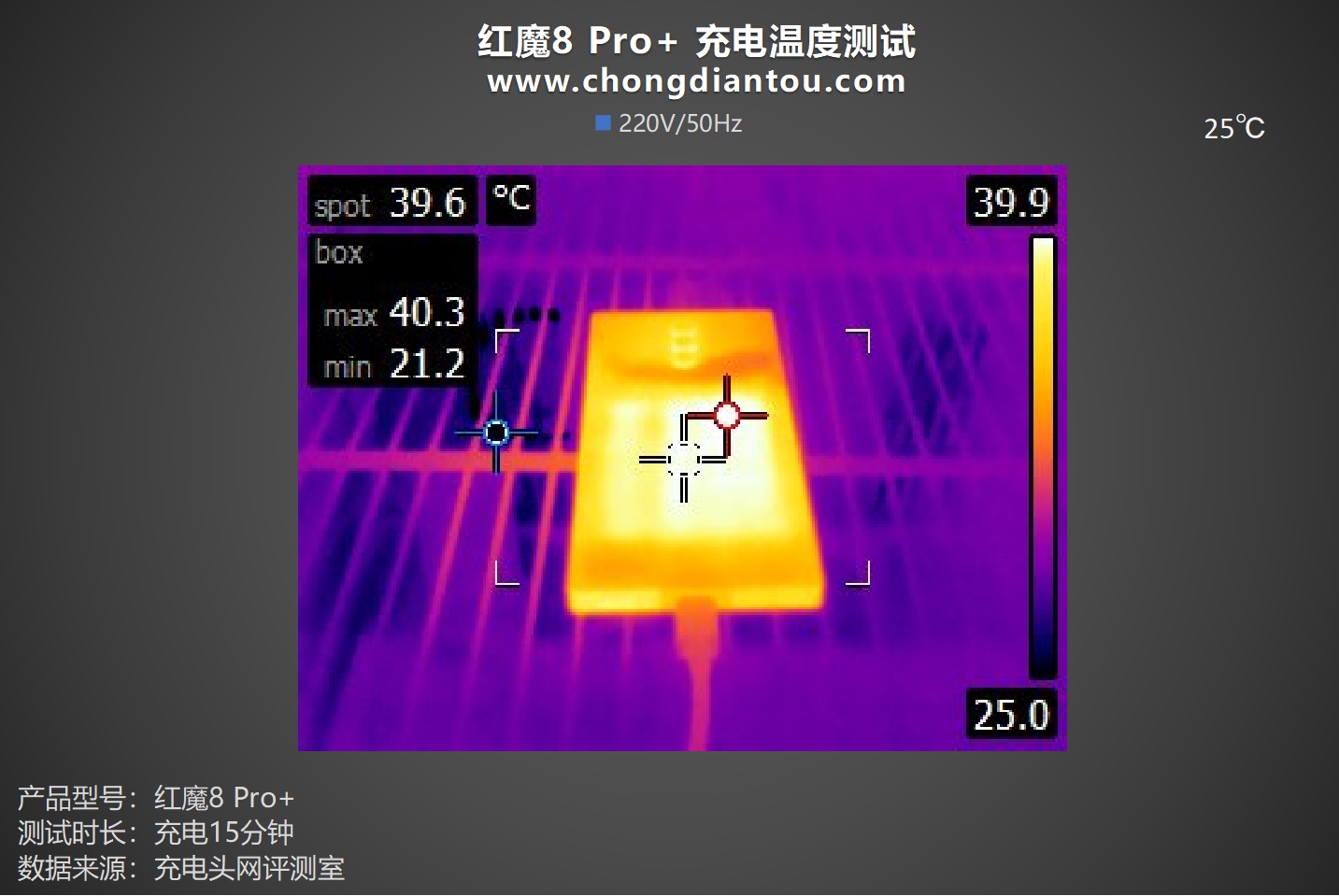

高功率充电时,发热便是我们所需要关注的一个问题,让我们看看红魔8 Pro+对于充电时温度的调控如何,测试全程在25℃恒温箱中进行,温度拍摄的时间点为:充电5分钟、充电10分钟、充电15分钟。
充电5分钟
充电5分钟,使用热成像仪拍摄手机正面,最高温度为40.5℃。
充电5分钟,使用热成像仪拍摄手机背面,最高温度为43.3℃。

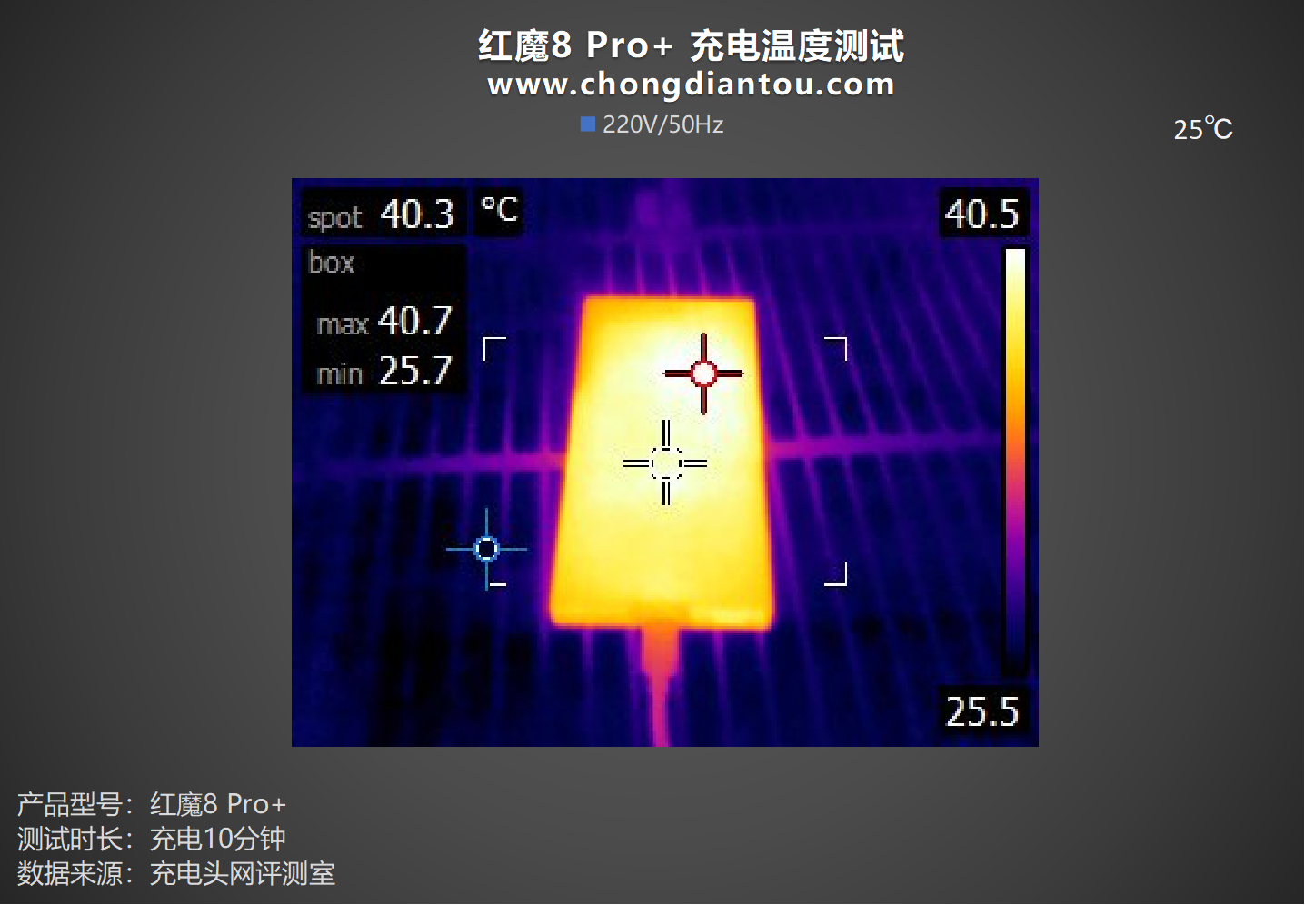

充电10分钟
充电10分钟,使用热成像仪拍摄手机正面,最高温度为40.7℃。
充电10分钟,使用热成像仪拍摄手机背面,最高温度为42.0℃。

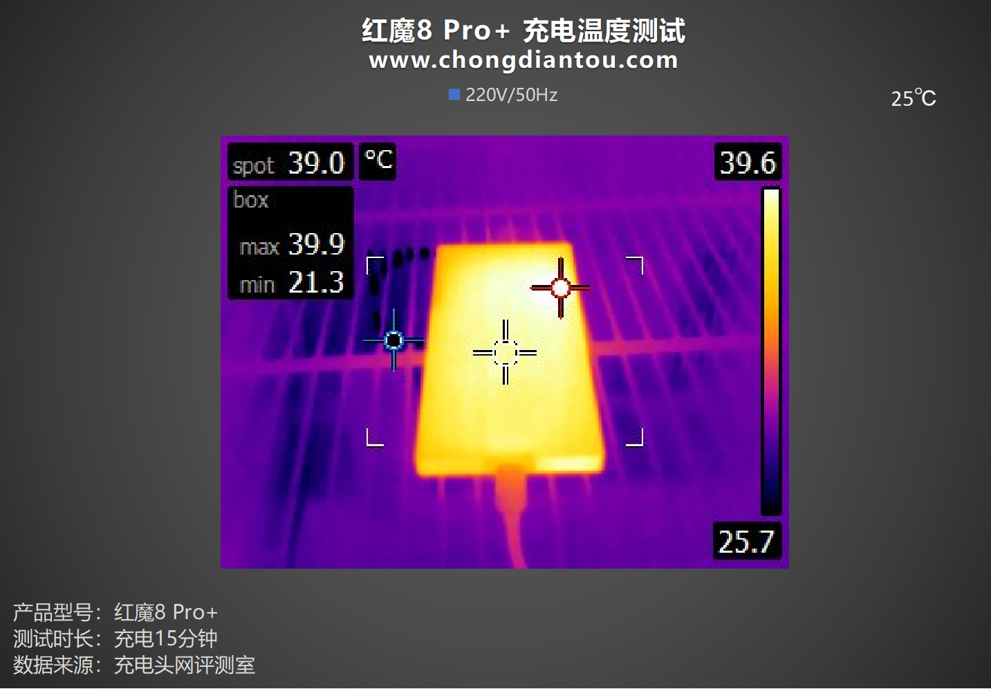

充电15分钟
充电15分钟,使用热成像仪拍摄手机正面,最高温度为39.9℃。
充电15分钟,使用热成像仪拍摄手机背面,最高温度为40.3℃。

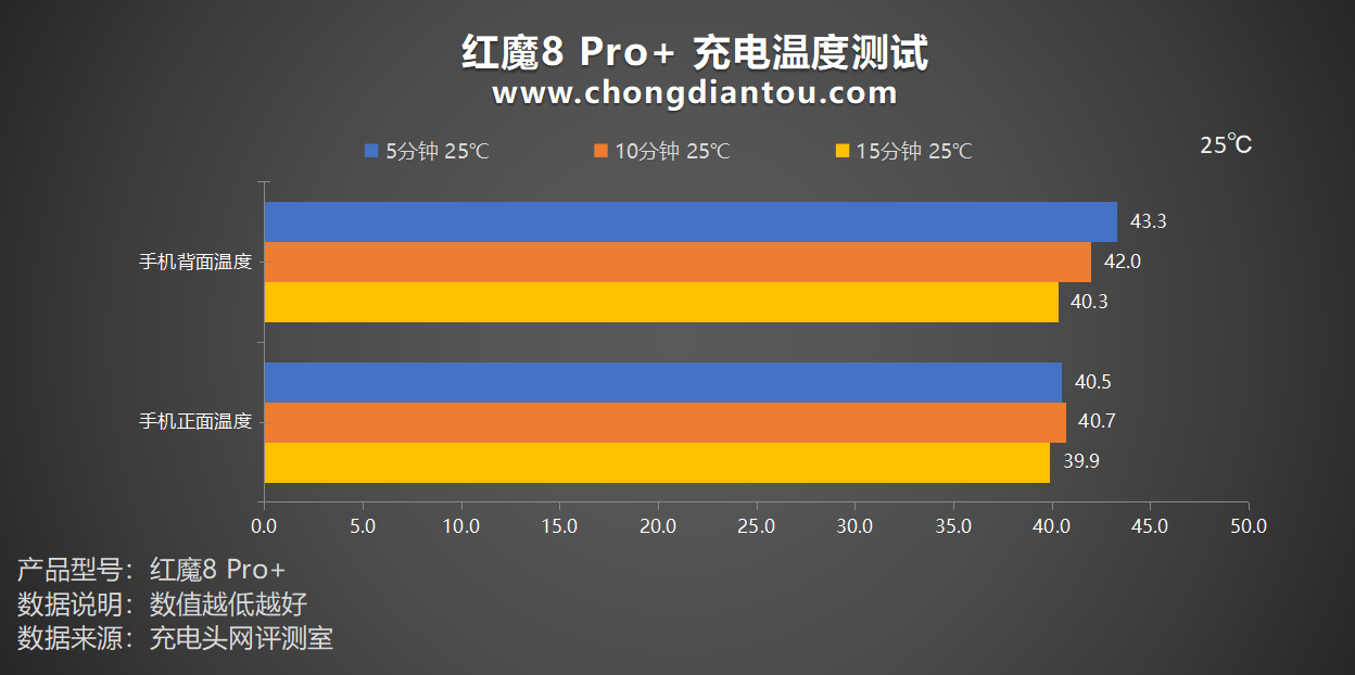

将数据汇总至表格,可以看出随着充电时间的推移,手机的温度逐渐降低,手机背面的温度略高于手机正面;充电时手机的整体温度在40-44℃之间。
将数据绘制成柱状图,可以看出最高温度在充电5分钟时,正面温度为43.8℃,背面温度为40.5℃,结合充电全程测试的功率图来看,前5分钟手机充电功率高,导致温度升高,之后功率逐渐下降,温度也随之降低。
