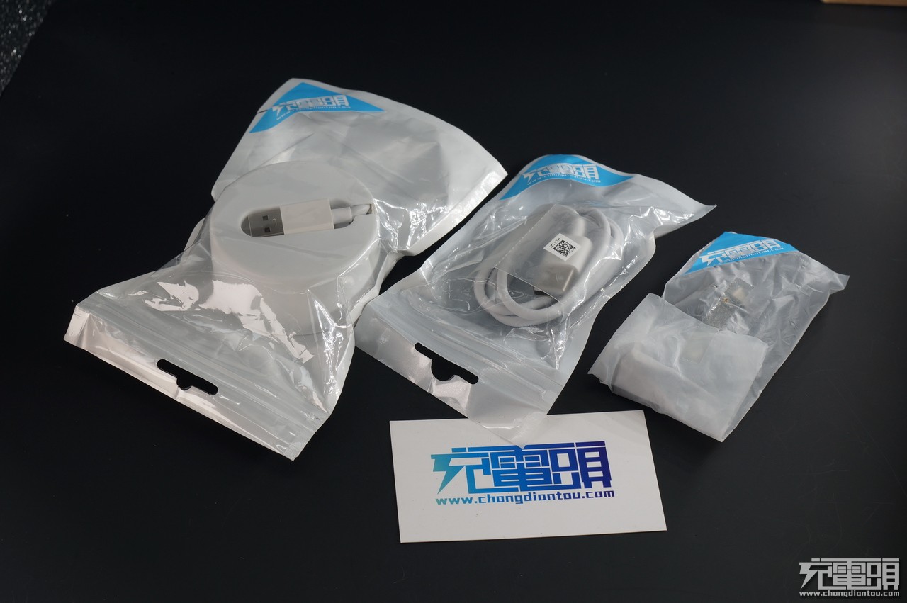

器材如下:
魅族PRO6 原装数据线x1(简称魅族线);华为P9 原装数据线x1(简称华为线);小米5 原装数据线x1(简称小米线)。
三个手机大厂的type-c线。

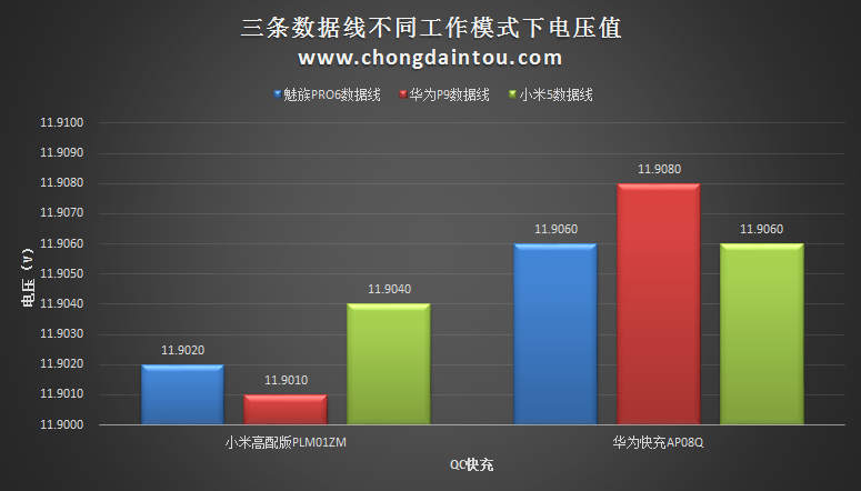

高压快充模式下电压值如下:
魅族、华为、小米三条原装Type-C数据线横向对比-充电头网
高压快充模式下电流如下:
可以看出不同数据线在为自家品牌的移动电源供电时,表现最好。
