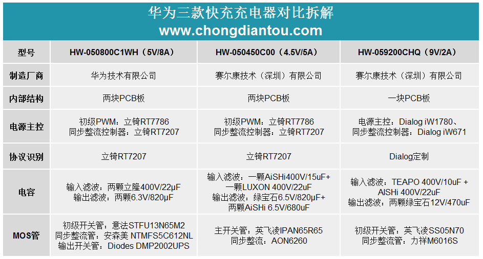

通过充电头网的拆解对比发现:
1、支持低压大电流的两款充电器均采用了两块PCB板的设计,最大程度优化PCB面积,而常规的华为FCP高压快充则是最常见的一块PCB板结构。高低压分离的设计能够节省空间,缩小充电器的体积,两块电路板中间的框架结构,对充电器内部结构保护更好,不过生产工艺复杂,成本高。
2、芯片部分,两款低压大电流充电器均采用立锜科技的方案,另一款高压大电流充电器则使用了Dialog方案;三款产品的协议识别部分均为定制产品。另外,对于两款低压大电流充电器来说,由于都使用了同一款协议识别方案,所以即使输出规格不一致,但在协议支持方面不会有太大差异。
3、电容及MOS管部分,三款充电器均选用了大牌厂商产品,用料相当足。比如立隆、艾华、绿宝石等电容品牌,以及意法半导体、安森美半导体、英飞凌等品牌,大电流输出对于同步整流的要求很高,需要低导阻来降低温升,高质量的固态电容对于大电流输出的充电器也是必不可少的。
4、三款充电器无论是用料还是做工,都属于业界顶尖水平。所以说,并不是谁都可以成为世界500强。
