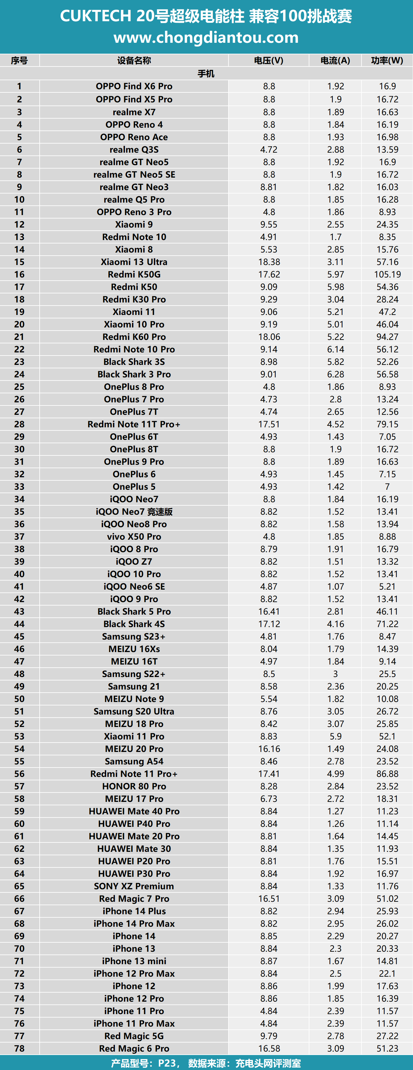

将数据汇总成表格,本次共选取了78款手机,大部分手机握手9V电压档位,米系机型握手16V大电压,游戏手机也同样握手大电压。

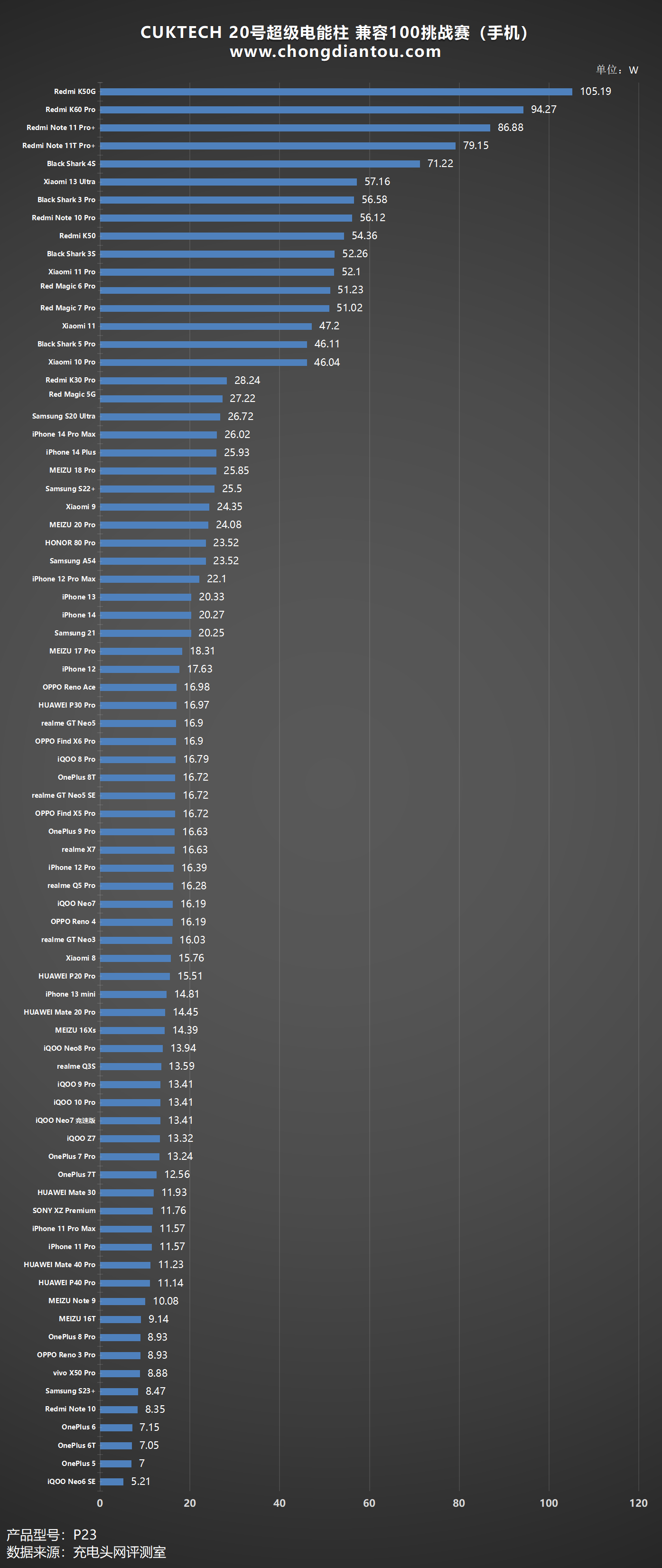

绘制出柱状图,充电功率最高的是 Redmi K50G 为 105.19W,从柱状图可以看出得益于同生态链,米系手机大部分手机都能达到50W及以上的功率,对苹果系也能达到较好的充电功率,其余机型则分割成了 16W、13W以及9W三个充电档位。

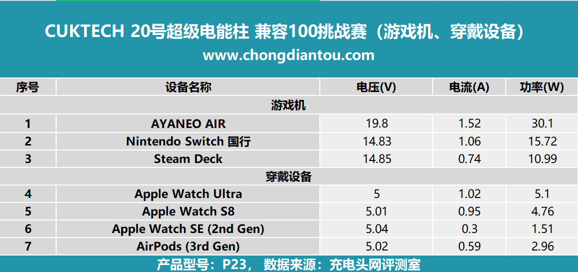

再来看看游戏机和穿戴设备的充电兼容性如何,游戏机方面共有三台分别握手20V与15V电压档位,穿戴设备则都握手5V电压档位。

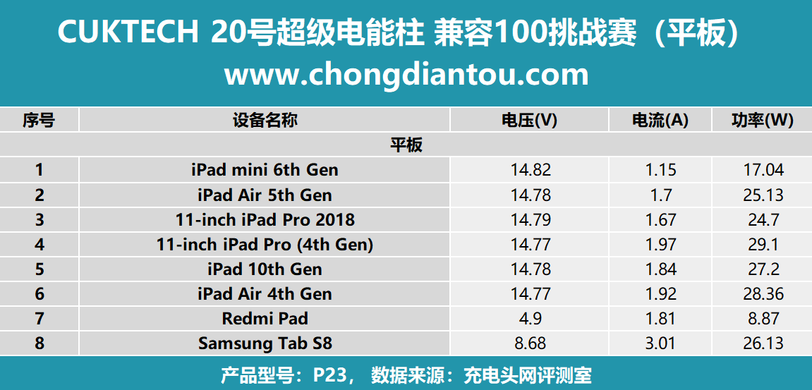

接下来看看平板方面的兼容性,共有8款平板,从图表中看到苹果系平板握手15V电压档位。

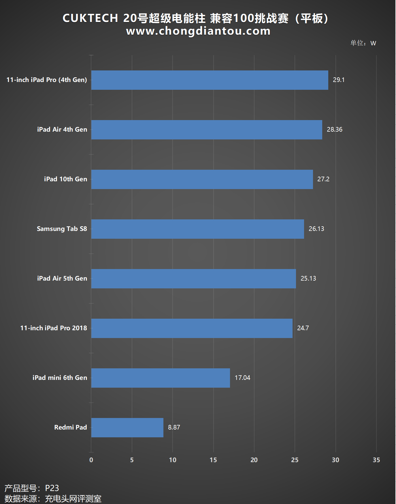

绘制出柱状图,从上图可以看出充电功率最高的是 第四代 iPad Pro 11 为 29.1W,最低的是 Redmi Pad 为 8.87W,其余机型则在 17-28W区间。
