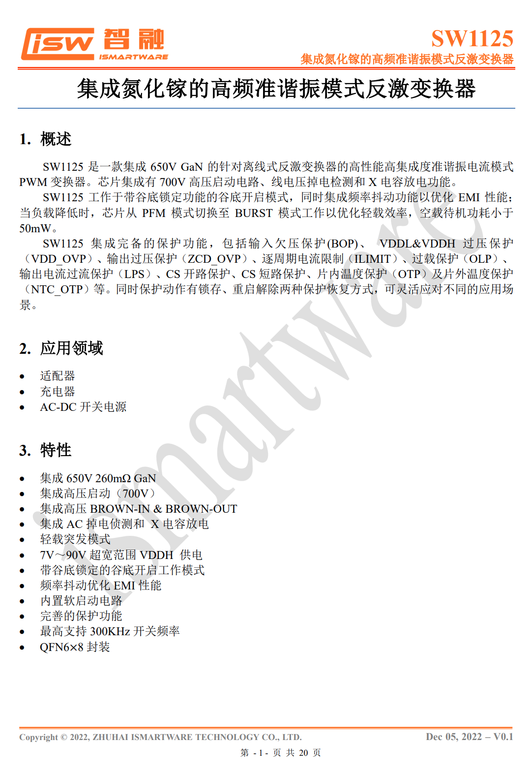

充电器内置智融SW1125合封氮化镓芯片,这是一颗集成650V耐压,260mΩ导阻氮化镓开关管的高频准谐振反激变换器,芯片内部集成了700V高压启动电路,线电压掉电检测和X电容放电功能。
SW1125运行在带谷底锁定的谷底开启模式,降低开关损耗,并集成频率抖动功能优化EMI性能。芯片支持突发模式,当负载降低时自动进入突发模式优化轻载效率,空载待机功耗低于50mW,满足六级能耗要求。
SW1125支持7-90V超宽范围供电,支持最高300KHz开关频率,采用散热增强的QFN6*8封装,可通过过孔导热来降低芯片温升,优化走线,简化散热设计。芯片内置多重完善的保护功能,并支持外接NTC检测充电器温升,实现全面的保护设计。
智融 SW1125 详细资料。
