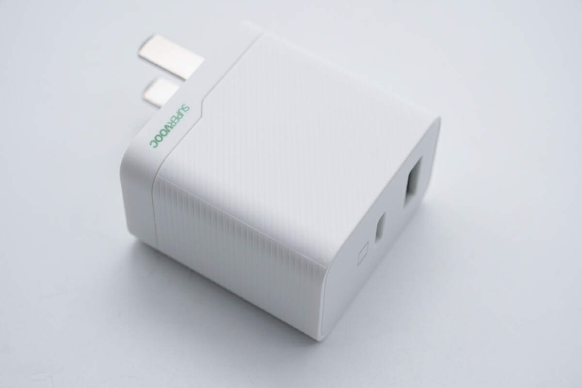

OPPO这款氮化镓充电器采用白色机身,搭配绿色SUPERVOOC字样,非常清新。充电器具备1C1A双接口,支持33W SUPERVOOC和UFCS快充,USB-C口还支持30W PD快充和PPS快充,USB-A口还支持QC快充,快充支持非常全面,满足绝大多数设备充电需求。
充电器采用经典直板造型,采用PC防火材质白色外壳,腰身做了斜纹理设计,手感独特。正面印有OPPO知名的绿色主题色SUPERVOOC标志。

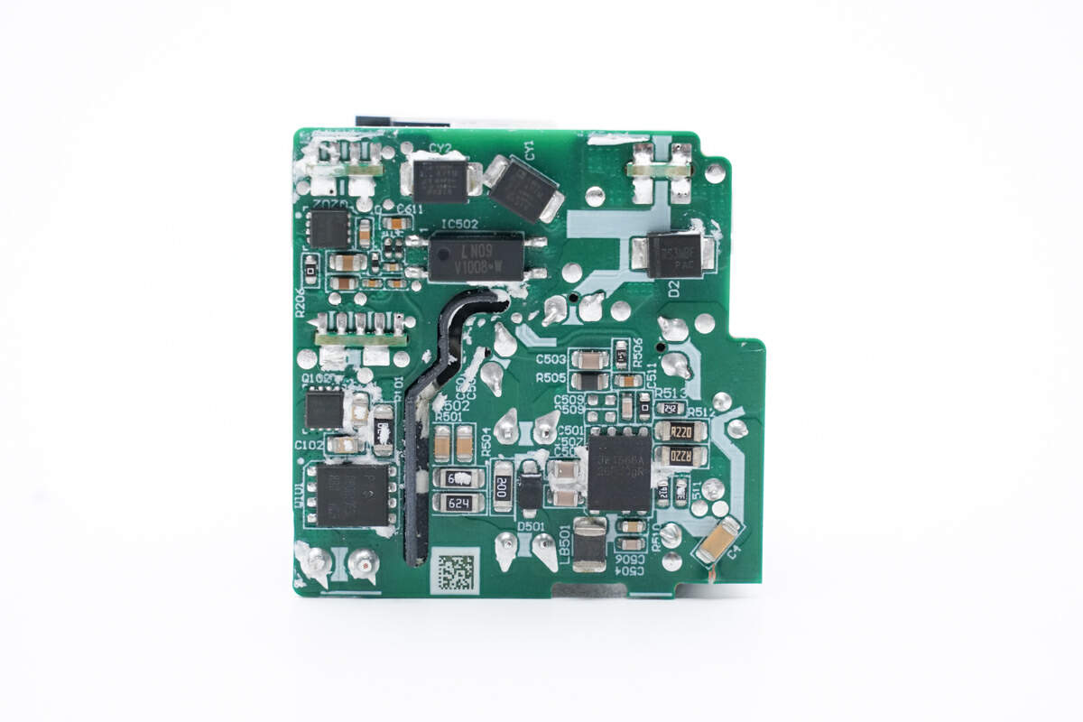

PCBA模块背面焊接整流二极管,氮化镓合封芯片,贴片Y电容,反馈光耦。左侧焊接同步整流管和两颗VBUS开关管。

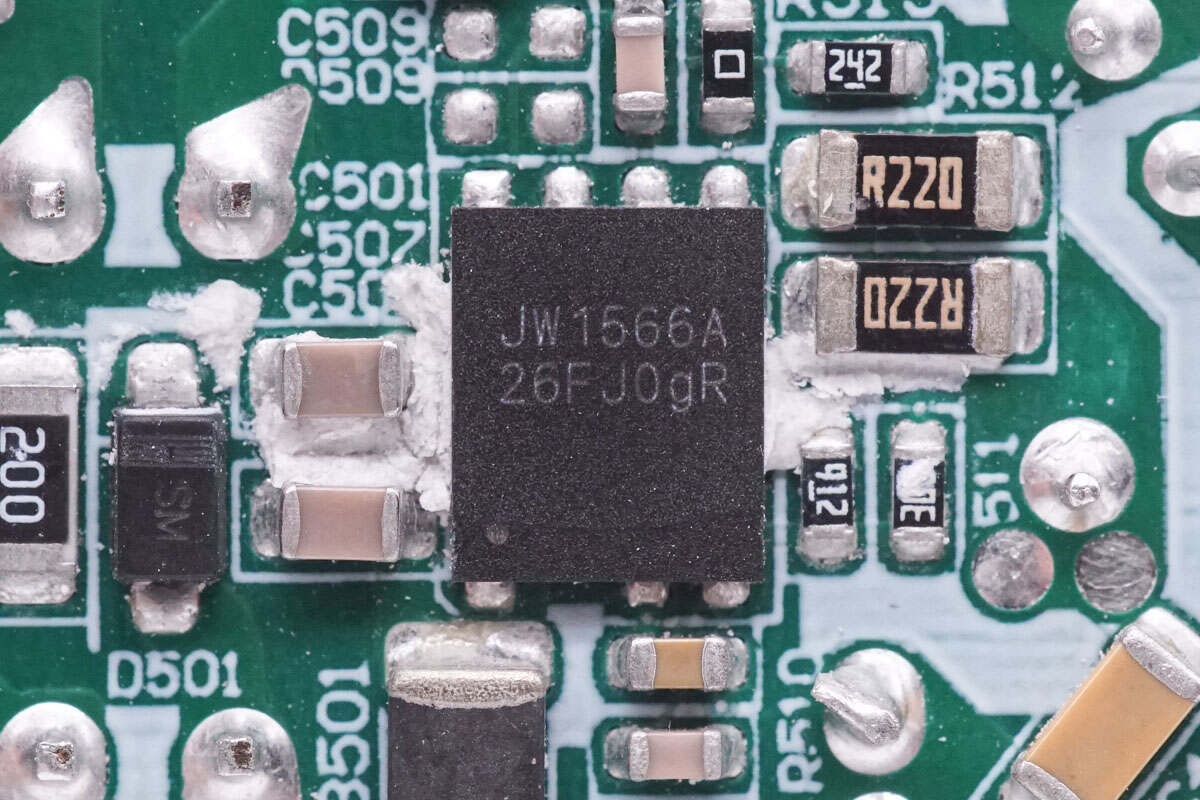

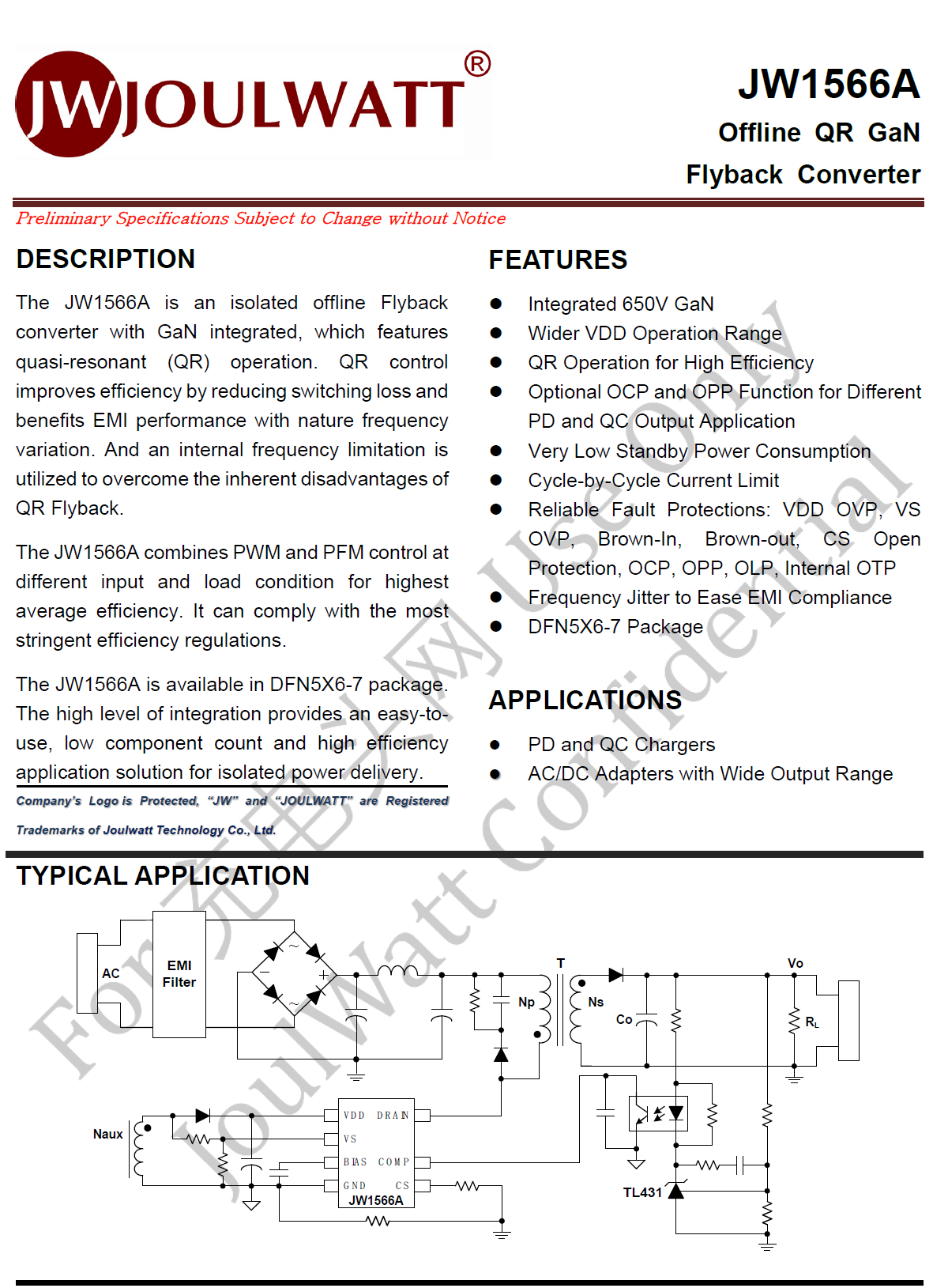

开关电源主控芯片采用杰华特合封氮化镓芯片JW1566A,在DFN5*6的封装内部集成了可直驱氮化镓的反激控制器和氮化镓功率管。JW1566A采用准谐振反激控制方式,可降低开关损耗、改善EMI并提高能效。
JW1566A内置650V耐压,480mΩ氮化镓开关管,芯片供电电压最高支持90V,最高开关频率可达170kHz,内置高压启动电路,具有超低的待机功耗。
杰华特JW1566A内置可选的过流和过功率保护功能,支持Burst Mode以降低轻载功耗,具有PWM、PFM和QR三种工作模式,根据负载情况自动切换,以实现全功率范围内的高效率。芯片支持供电过压保护、输入欠压保护、电流检测引脚开路保护、输出过压保护、输出过流保护、输出过功率保护、过载保护和内置的过热保护功能。

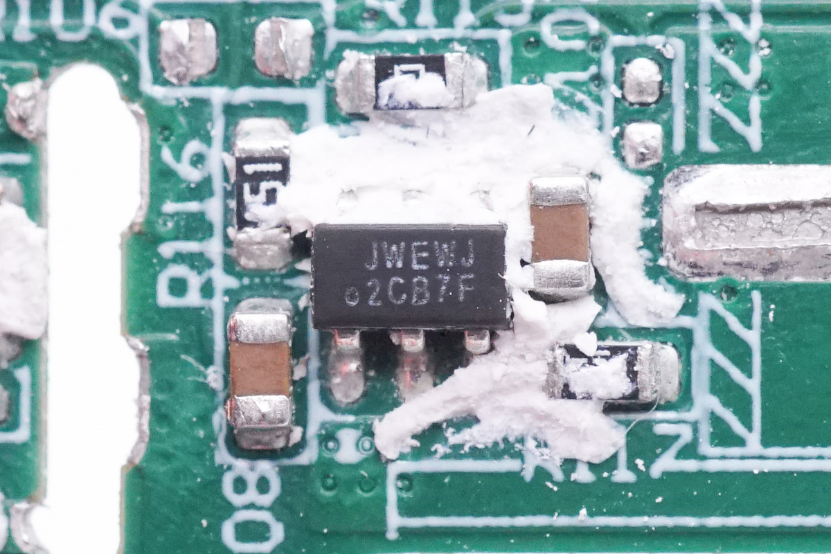

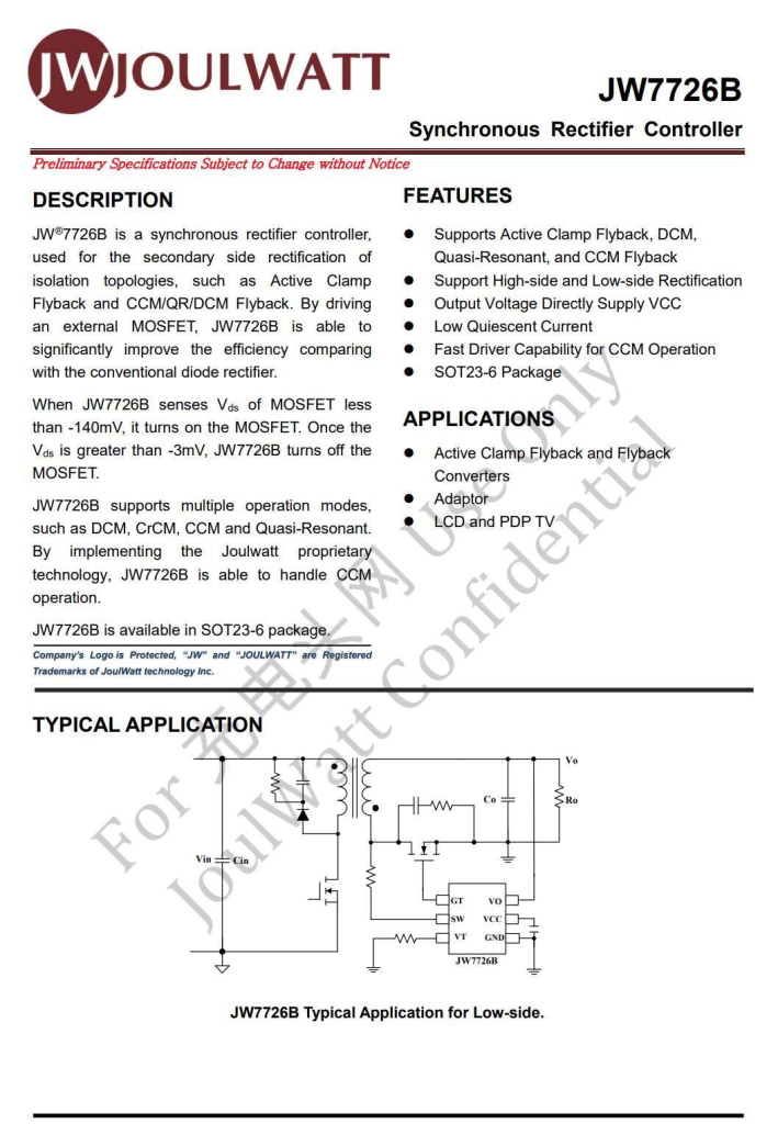

同步整流控制器来自杰华特,丝印JWEWJ,型号JW7726B,支持CCM、DCM、QR和ACF模式,在振铃期间能有效防止同步整流MOSFET的误开通;具有快速关断能力以便能兼容CCM;在启动过程中(VCC建立之前)能有效防止门极gate被耦合至开启电压,支持高侧和低侧同步整流应用,使用灵活。
杰华特JW7726B具有低静态电流,输出电压检测功能用于自动切换供电。当输出电压高于4.6V时,由输出电压供电,以降低稳压器上的损耗。当输出电压低于4.5V时,由开关引脚供电。JW7726B采用SOT23-6封装,外围器件精简。
