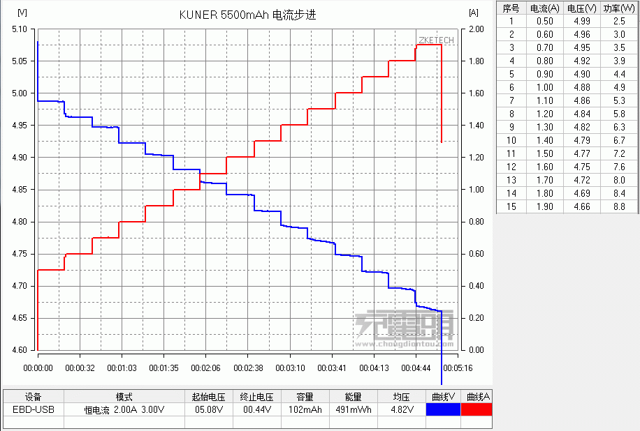

使用EB程控可调恒流电子负载,以30秒为单位0.5A为间隔从低到高逐级提升负载程度。绘制成曲线图可以直观看出各级带载情况。
酷能量并不支持小电流放电,所以从0.5A开始测试电流步进。
开始电压4.99V,结束电压4.66V,最大输出电流1.9A,最大功率8.8W。

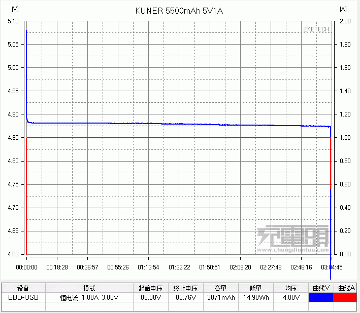

由于经过上面电流步进测试未能实现2A输出,所以效率值测试只放出1A数据。
5V1A恒流输出,放出容量3071mAh,放出能量14.98Wh,全程耗时3小时04分。按照外壳铭牌20.9Wh计算得出效率值:71.67%。

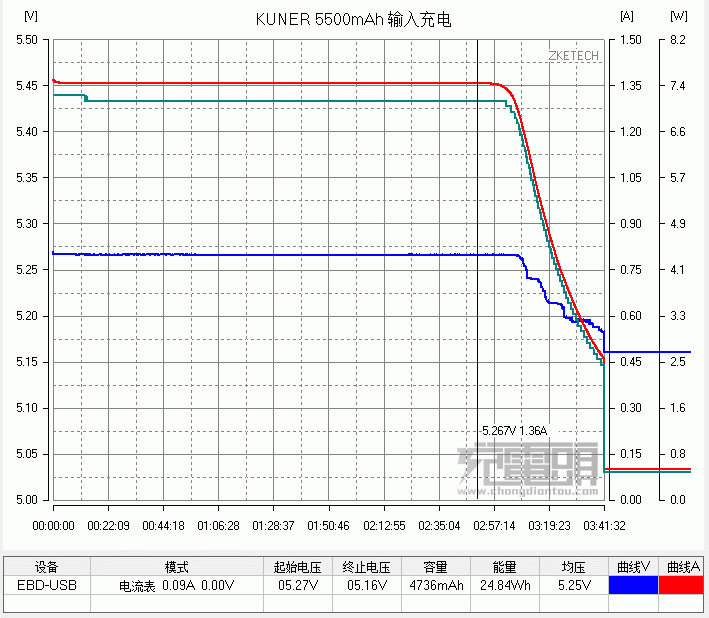

输入充电方面,最大输入电流1.36A,最大输入功率7.1W,全程耗时3小时41分。
