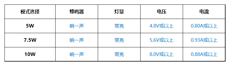

这款多功能老化测试架有三种测试模式,具体功能在上文中有分别介绍到,这里简单体验一下。检测标准如下表:
5W测试,LED屏幕显示电压为4.87V,电流0.88A,无线充电器输出正常。
7.5W测试,LED屏幕显示电压为6.09V,电流1.13A,无线充电器输出正常。
10W测试,LED屏幕显示电压为8.55V,电流1.05A,无线充电器输出正常。

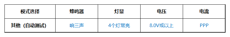

当选择“其他”模式式,会进入自动检测模式,会将所有的协议检测一遍,最终显示测试结果,这种测试方式特别适用于产线量产测试,检测标准如下:
值得注意的是,这款测试多功能无线充电器测试架可兼容但不限于凌阳、易冲、劲芯微、伏达、NXP、IDT等在内的多家方案。
选择其他(自动测试),LED屏幕显示电压为8.49V,并且显示PPP(三个PASS),表示这款无线充电器支持常规5W、苹果7.5W以及三星10W无线快充。
mophie无线充的检测结果为电压4.55V,PPF,并且与10W对应的指示灯没有正常亮起,表示该无线充仅支持常规5W,苹果7.5W,不支持10W无线快充。
检测到belkin无线充电器是同样的结果,电压4.56V,PPF,与10W对应的指示灯没有正常亮起,不支持10W无线快充。
