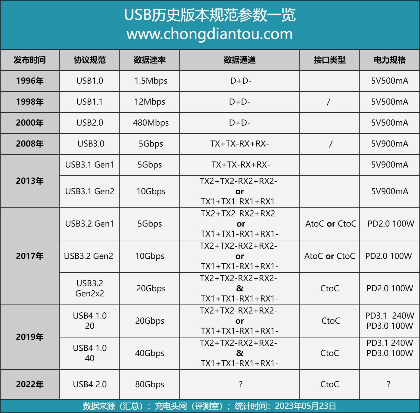

USB的数据传输协议发布比USB PD发布早得多,USB1.0在USB-IF成立的第三年,也就是1996年就推出来了。第一代USB标准,其传输速率只有1.5Mbps,有关USB历史版本发展的详情请看下表:
2019 年 9 月,USB4 正式发布,最高传输速率达到 40Gbps,与雷电 3 相同。USB4 有两个规格,分别是最高带宽达到 40Gbps 的 USB4 40、最高带宽达到 20Gbps 的 USB4 20,消费者需认清楚 USB4 40 才是满血接口。
2022 年 9 月,USB4 2.0 标准提前曝光,最高速率提升至 80Gbps,采用全新数据架构,USB PD 快速充电标准、USB Type-C 接口与线缆标准也将同步更新。
可以看出在版本更新的过程中,最大的变化就是数据传输速率的提升,由最初的1.5Mbps到如今曝光的USB4 2.0已经高达80Gbps,提升了几万倍。这种变化主要得益于数据传输通道的升级,自2013年后USB3系列版本,增加至4对差分通道,并配备性能更佳的USB-C口,使得数据传输有了质的提升。

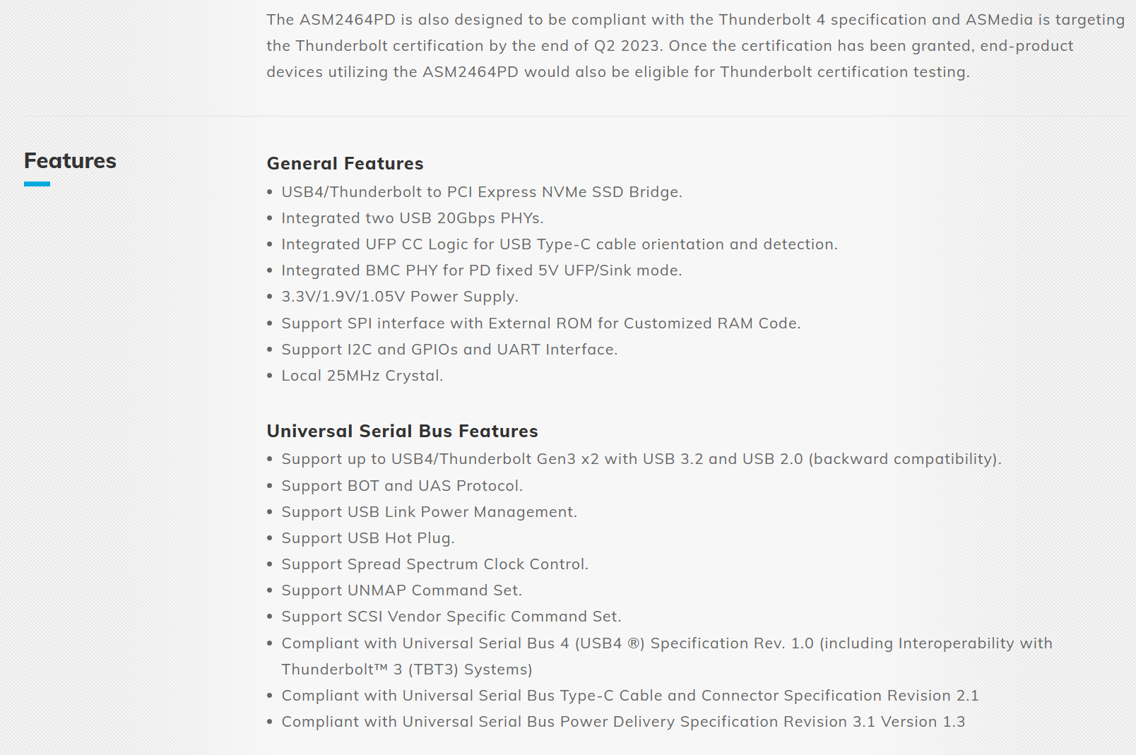

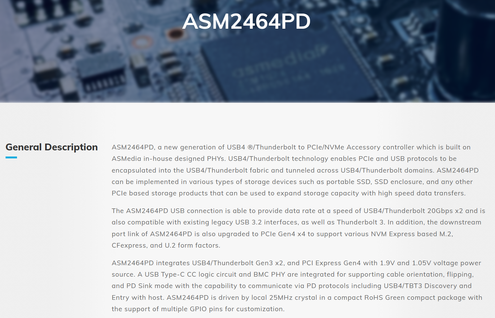

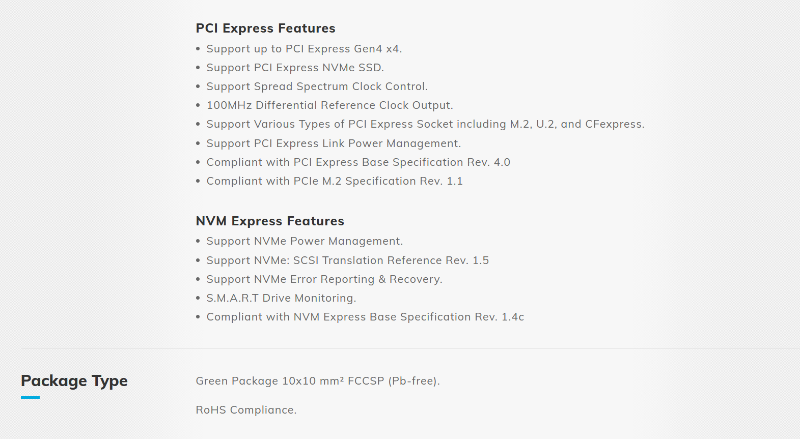

ASM2464PD是一款采用USB4®/Thunderbolt到PCIe/NVMe技术的外围设备控制器,它用于连接和管理PCIe和NVMe存储设备,以实现高速数据传输。USB4/Thunderbolt技术使PCIe和USB协议可以封装到USB4/Thunderbolt传输通道中,并通过USB4/Thunderbolt领域进行隧道传输。ASM2464PD可以应用于各种类型的存储设备,如便携式SSD、SSD外壳以及任何其他基于PCIe的存储产品,可用于通过高速数据传输扩展存储容量。
ASM2464PD的USB连接能够以USB4/Thunderbolt 20Gbps x2的速度提供数据传输速率,并兼容现有的传统USB 3.2接口,以及Thunderbolt 3。此外,ASM2464PD的下游端口链接也升级为PCIe Gen4 x4,以支持各种基于NVM Express的M.2、CFexpress和U.2等规格。
ASM2464PD集成了USB4/Thunderbolt Gen3 x2和PCI Express Gen4,提供1.9V和1.05V电压电源。它还集成了USB Type-C CC逻辑电路和BMC PHY,用于支持电缆方向、翻转以及支持通过PD协议进行通信,包括USB4/TBT3。ASM2464PD采用本地25MHz晶振,封装紧凑,采用符合RoHS绿色标准,同时支持多个GPIO引脚进行自定义。
ASM2464PD芯片可提供高速数据传输,支持USB4/Thunderbolt技术,速度达到了20Gbps x2,具有多种存储设备兼容性、PCIe Gen4支持等特点,为用户提供了高性能、多功能的外围设备连接解决方案。
