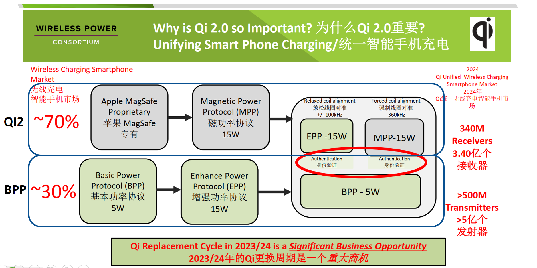

Qi2是WPC(无线充电联盟)推出的新一代无线充电技术标准。在Qi无线充电标准中引入了基于苹果MagSafe磁吸充电技术的MPP(Magnetic Power Profile)技术, 相较于BPP和EPP,MPP最大的特点就是增加了用来定位对准的磁铁环,真正实现最佳的对准,达到更快的充电、更高的效率、以及更强便利性。该标准旨在提供更好的无线充电用户体验,并为未来新特性和增强功能的开发铺平道路。
(以上数据来自 WPC 官方预测)
今年WPC无线充电联盟发布了全新Qi2增强型无线充电标准。基于苹果公司首创的磁功率分布图(Magnetic Power Profile),Qi2将提供更好的无线充电用户体验,并为未来新特性和增强功能的开发铺平道路。

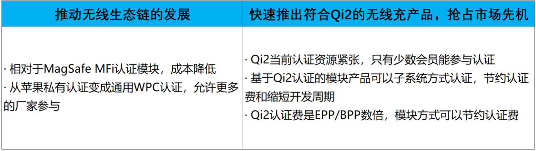

MagSafe是苹果公司私有协议, 需要经过苹果公司授权MFi认证才能实现对苹果手机15W快充,否则即便可以“咔哒”一下吸附充电,也只是7.5W,这限制了生态链的扩展。Qi2 MPP把私有协议升级成WPC标准协议,只要通过Qi2认证,就可以适配苹果15W快充,大大降低终端客户使用成本,并允许更多的芯片厂家、设备厂家共同培育生态链。
iPhone 15系列手机一开售,Apple 官方就介绍:iPhone 15 系列手机支持 Qi2 无线充电标准。即:只需使用通过 Qi2 相关充电器,即使没有苹果的“MFM ”认证,第三方产品也能为用户带来与 MagSafe 相当的无线快充体验。

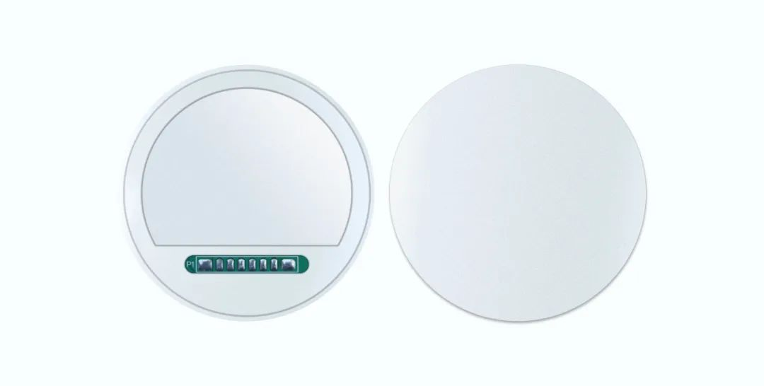

充电头网了解到随着ios17.1正式版本发布,iPhone 15 全面支持MPP 15W,南芯科技随即推出了一款全新的Qi2 MPP无线充电模组,成功实现了对iPhone 15系列的15瓦无线充电适配,为用户提供更便捷、高效的无线充电体验。
南芯Qi2 MPP无线充电模组

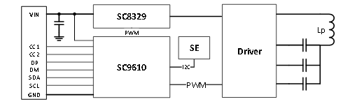

南芯这款MPP无线充电模组支持5V~9V直流输入,支持多种Qi无线电源配置。包括基本功率分布(BPP)、扩展功率分布(EPP)和磁功率分布(MPP)。

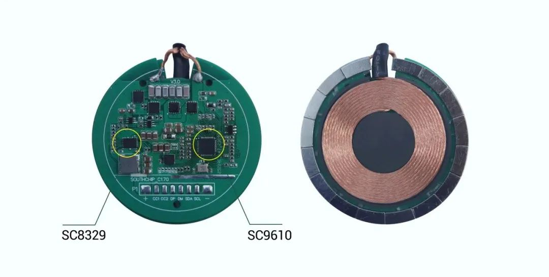

该模组采用无线充电协议控制器芯片SC9610,该芯片集成了一颗32位的内核及无线充电相关外设,是一颗无线充电专用控制器,除了支持MPP以外还支持BPP、EPP及私有大功率模式。此外,SC9610还集成了高分辨率全桥控制器和多通道ASK解调。支持直流电源、USB-PD、HVDCP等多种电源,并集成了用于逆变器电压调整的升压转换器SC8329,用于充电期间的电压调节。
南芯科技 Qi2 MPP无线充电模组支持I2C接口,具备I2C slaver功能,当作为从机接入到客户的I2C主机之后模组还可以被控制及状态管理,可以很容易地连接到其他系统作为控制的子模块。
此外,该模组还集成了异物检测(FOD)、过流保护(OCP)、过温保护(OTP)、低压保护(LVP)等多种保护功能,为了支持MPP模式下数据流加密功能,该模组还集成了复旦微的加密鉴权芯片FM1230,为整体系统提供了更为全面和可靠的安全性保障。充电头网了解到复旦微FM1230这款芯片已被多款Qi2 MPP无线充电模组采用,后续充电头网也会对这款芯片作一个详细解析。

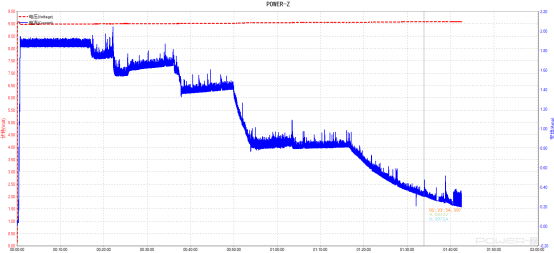

此为南芯Qi2 MPP无线充电模组为iPhone 15充电曲线,该模组将iphone15从10%电量充到100%电量仅耗时90分钟,输入功率保持在17W以上的时间达到20分钟。
