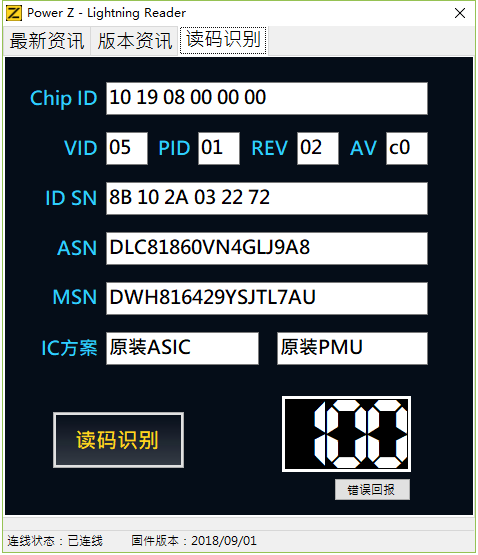

ChargeLAB POWER-Z MF001使用教程:快速鉴定真假苹果Lightning线-充电头网 POWER-Z MF001是ChargerLAB开发的一款最新测试工具,集MFi线缆检测、电压电流侦测、变压器测试三大功能于一身,并支持客户端自行升级;MFi线缆检测也是其最强大的功能,可以直接测试Lightning线材的认证序号类型、ESD、认证芯片、开关芯片、分数等信息,使用非常便捷。
先来给大家简单了解一下测试的界面的相关参数信息:
ChargeLAB POWER-Z MF001使用教程:快速鉴定真假苹果Lightning线-充电头网 其中“铁头厂商”会根据Lightning头的供应商显示相关信息,目前苹果原装Ligthning头的厂商有FOXCONN(富士康)、JAE(日本航空电子)、MOLEX(莫仕)等;“线材厂商”的信息一般只有苹果原装线才会显示,第三方MFi线材一般不显示。
“TP”表示Lightning头具有温度保护功能;“E"表示Lightning头具有静电保护功能;“NX”表示Lightning头上的识别芯片为NXP(恩智浦)提供;“TI”表示Lightning头上的识别芯片为TI(德州仪器)提供;“VP”表示Lightning头具有过压保护功能;“CP”表示Lightning头具有过流保护功能。
此外,Lightning头类型会显示E75、C52、C91、C48、C89、C94等多个型号;只有当“ASIC”和“PMU”显示的信息全部为“原装”时才能证明Lightning头是正版, 任何一项显示其他信息均不能称为正版产品。
ChargeLAB POWER-Z MF001使用教程:快速鉴定真假苹果Lightning线-充电头网同时用户还可以通过连接电脑检测Lighting线的信息,如果在测试过程中遇到Bug,用户可以在电脑界面中点击“错误汇报”反馈给开发工程师。
