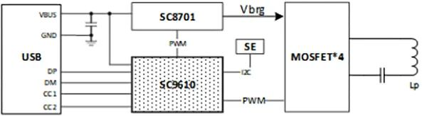

以上为该方案的电路原理图,SC9610控制SC8701进行电压调节,为无线充电功率管供电,并输出无线充电驱动信号,同时还支持快充取电功能。

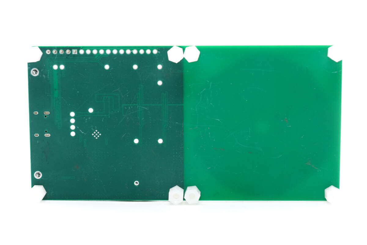

南芯50W无线充电方案正面展示。
南芯50W无线充电方案背面展示。
南芯50W无线充电方案长度为120.12mm。
南芯50W无线充电方案宽度为60.14mm。
南芯50W无线充电方案厚度为11.66mm。
南芯50W无线充电方案重量为56.9g。

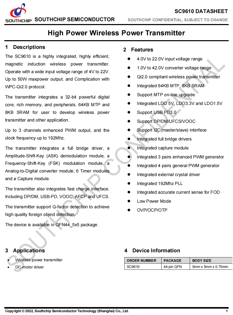

南芯SC9610
南芯SC9610是一款高集成、高效的无线充电发射控制器芯片,最大输出功率可达50W,符合WPC-Qi2.0协议,该芯片集成了32位的数字核心以及丰富的元器件,可利用它轻松地开发出功率高达50W的无线充电发射器及其他应用。
南芯SC9610支持4V至22V的输入电压范围,最高可转换为42V的电压,内部集成64KB MTP可编程多次存储器、8KB SRAM 静态随机存取存储器,有效提升SC9610在不同场景下对数据的灵活处理和存储的能力,支持最多3个通道的增强型PWM输出或4个通用PWM输出,时钟频率高达192MHz。
SC9610集成了全桥驱动器、振幅键控(ASK)解调模块、频率键控(FSK)调制模块、模拟-数字转换器模块、6个定时器模块以及捕获模块等多个功能模块,支持I2C接口,集成了多个低压差稳压器模块,分别提供了5V、3.3V和1.5V的稳定输出电压,集成了一个快充接口,支持USB PD3.0、VOOC、UFCS等快充协议,满足用户在充电效率和速度方面的多样需求。
功能说完,保护机制也是必不可少的,SC9610支持Q因数检测,集成用于异物检测的精确电流感应,同时集成过压保护(OVP)、过流保护(OCP)、过温保护(OTP)等保护机制,最大程度保护设备的安全。SC9610采用QFN 44封装,不仅提供了良好的热性能和尺寸优势,同时也符合现代电子设备对于高性能和小型化的需求。

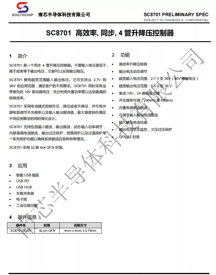

南芯SC8701
南芯SC8701是一颗同步4功率管Buck-Boost控制器,输出电压能够高于、等于或低于输入电压,超高的转换效率能够有效提升系统的热性能。SC8701支持超宽的输入及输出电压,输入电压2.7V至36V,输出电压2V至36V。SC8701采用了业内领先的10V/2A MOSFET驱动器,最大限度地使用外部MOSFET以获得高效率。
南芯SC8701支持输入电流限流,输出电流限流,过温保护以确保芯片能正常工作在各种异常情况。
SC8701的输出电压及输入输出电流限流可通过PWM信号动态调整,开关频率为200KHz至600KHz可调,客户可灵活的依据系统需求进行相应设计。SC8701采用32pin QFN 4x4封装。
