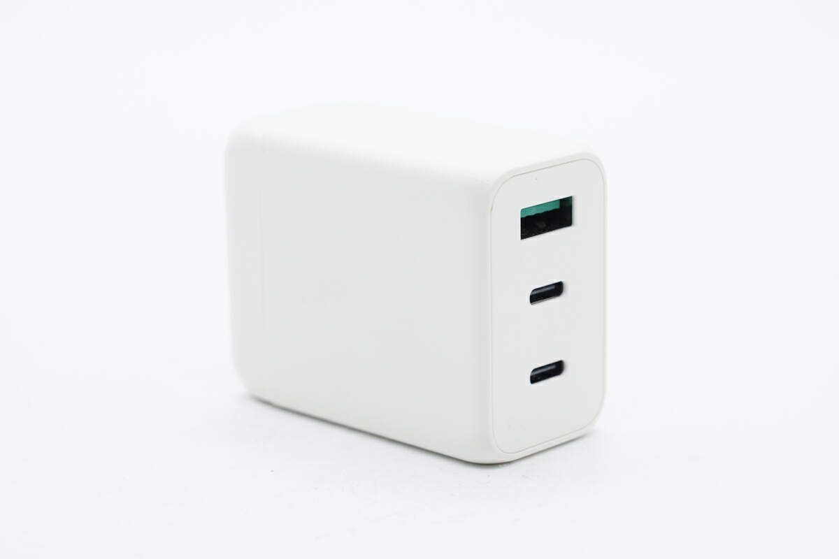

美富达65W氮化镓充电器外观

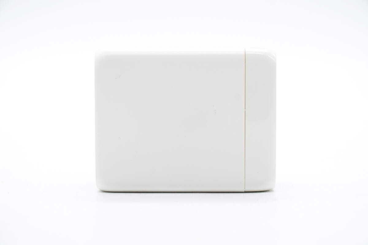

充电器采用PC防火材质白色外壳,机身各面无特殊设计,方便客户进行差异化定制。
充电器腰身与输入端外壳边缘分别进行磨砂和亮面撞色处理。
输入端配备可折叠美规插脚,方便用户携带。

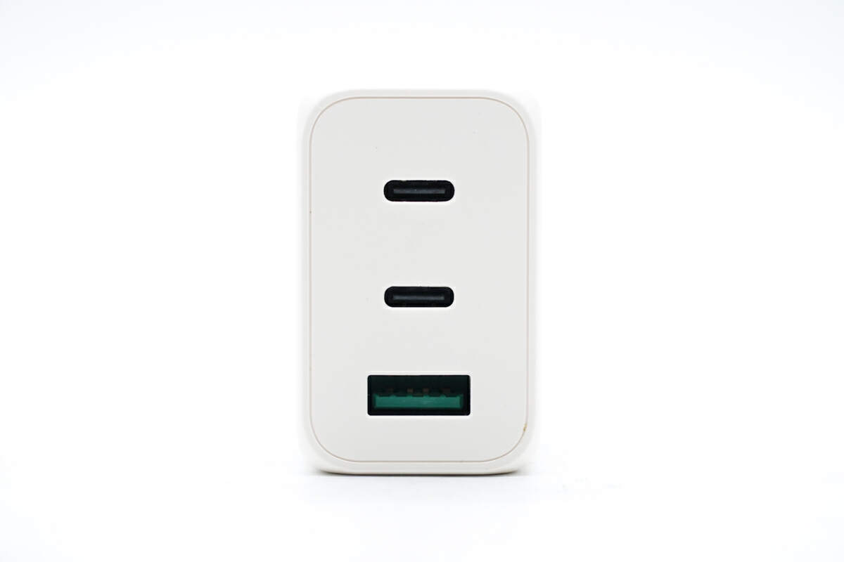

输出端配置时下主流2C1A三个USB快充接口,可同时为三台设备供电,充电不等待。

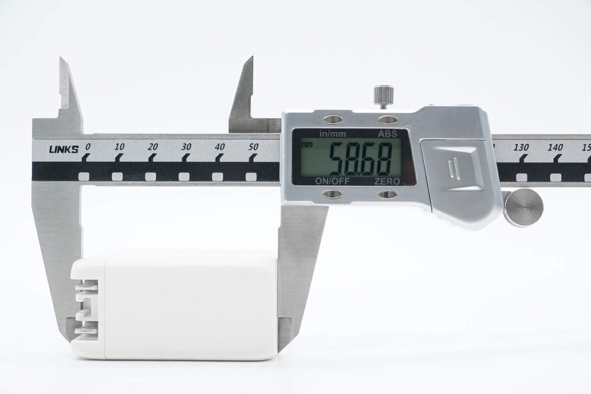

实测充电器机身长度为58.68mm。
宽度为47.15mm。
厚度为29.6mm。

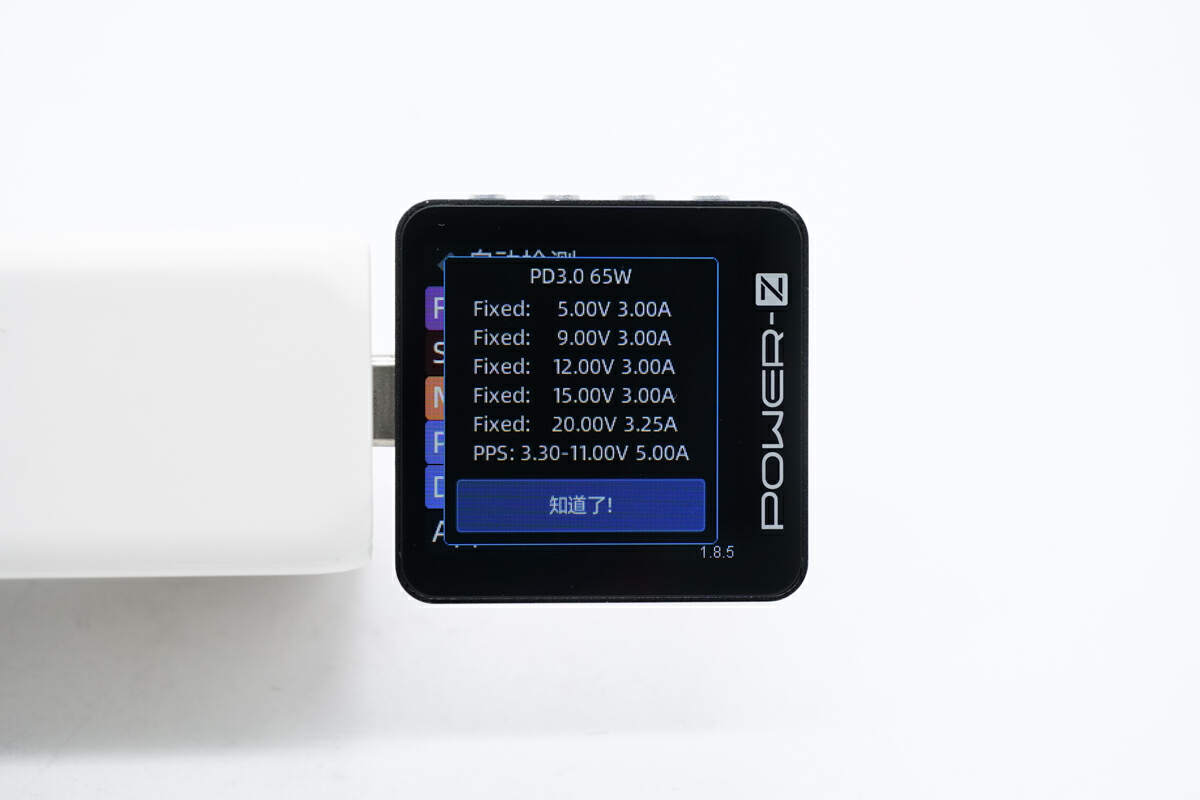

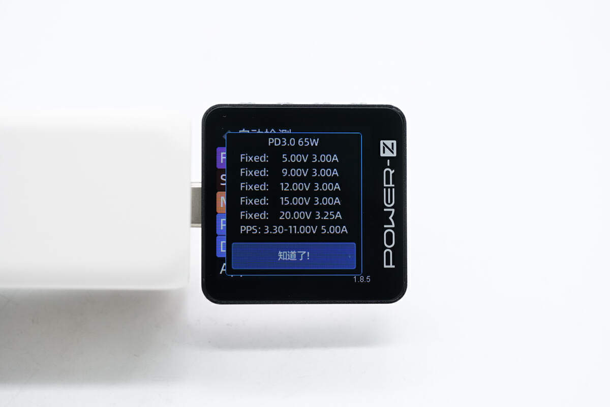

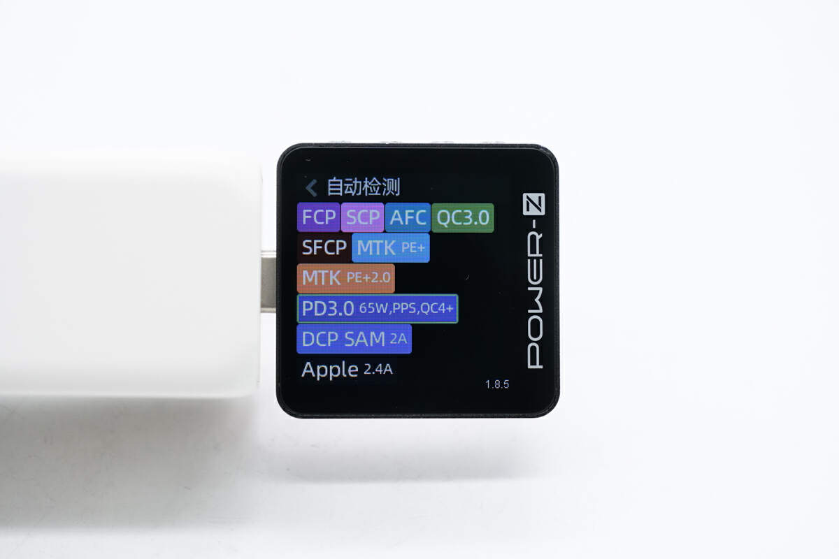

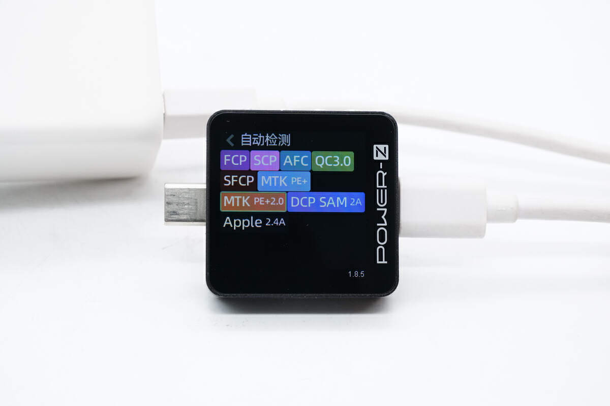

使用ChargerLAB POWER-Z KM003C测得USB-C1口支持FCP、SCP、AFC、QC3.0/4+、SFCP、PE2.0、PD3.0、PPS、DCP、SAM 2A、Apple 2.4A充电协议。
并且具备5V3A、9V3A、12V3A、15V3A、20V3.25A五组固定电压档位,以及3.3-11V5A一组PPS电压档位。
测得USB-C2口兼容协议和USB-C1口的相同。
此外PDO报文也一样,两个USB-C口支持功率盲插。
测得USB-A口支持FCP、SCP、AFC、QC3.0、SFCP、PE2.0、DCP、SAM 2A、Apple 2.4A充电协议。

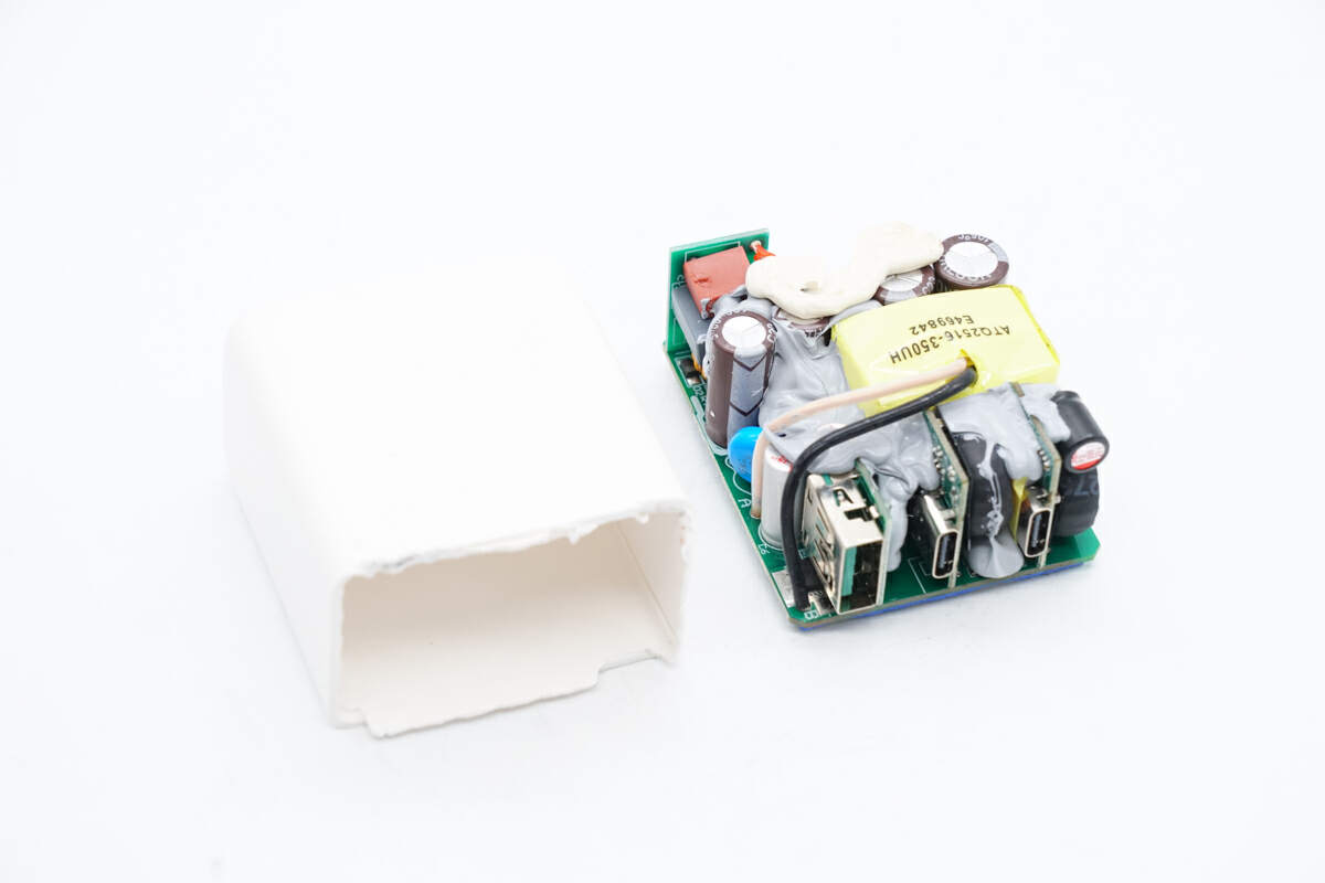

首先沿壳体接缝拆开充电器外壳,折叠插脚通过导线焊接连接供电。
导线焊接连接到垂直小板上供电。
PCBA模块通过壳体内部开槽固定。
从壳体内部取出PCBA模块。
变压器与电解电容之间打胶加固。
输出侧焊接降压小板,元件之间涂有灰色导热胶。

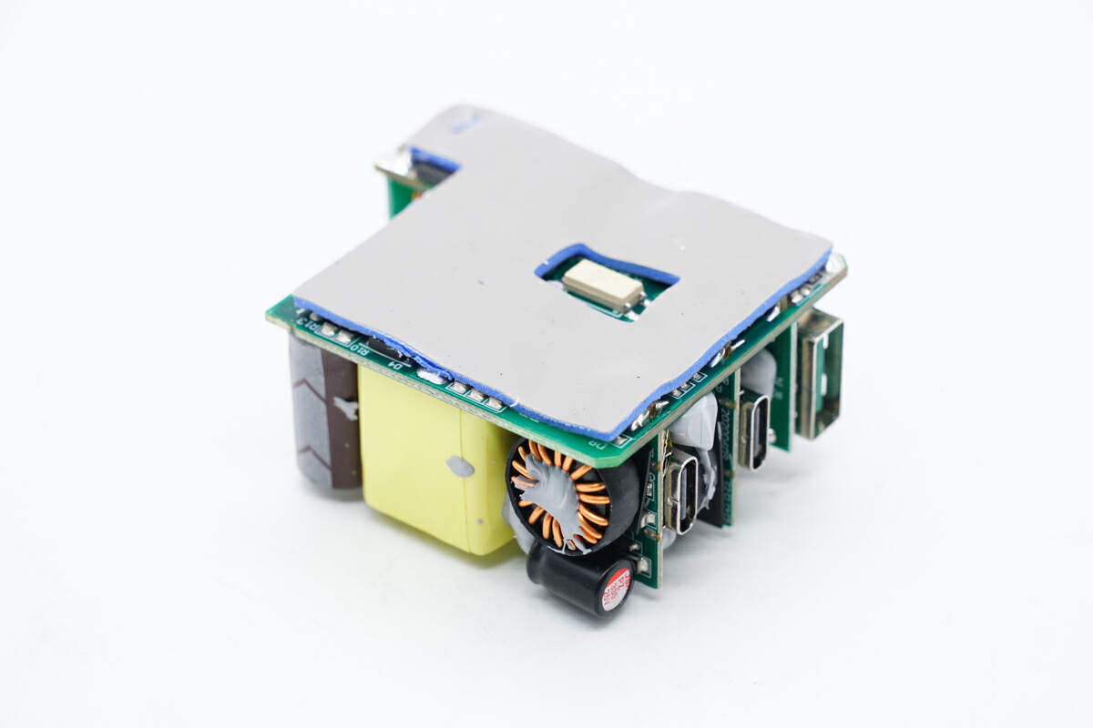

PCBA模块背面粘贴导热垫加强散热。

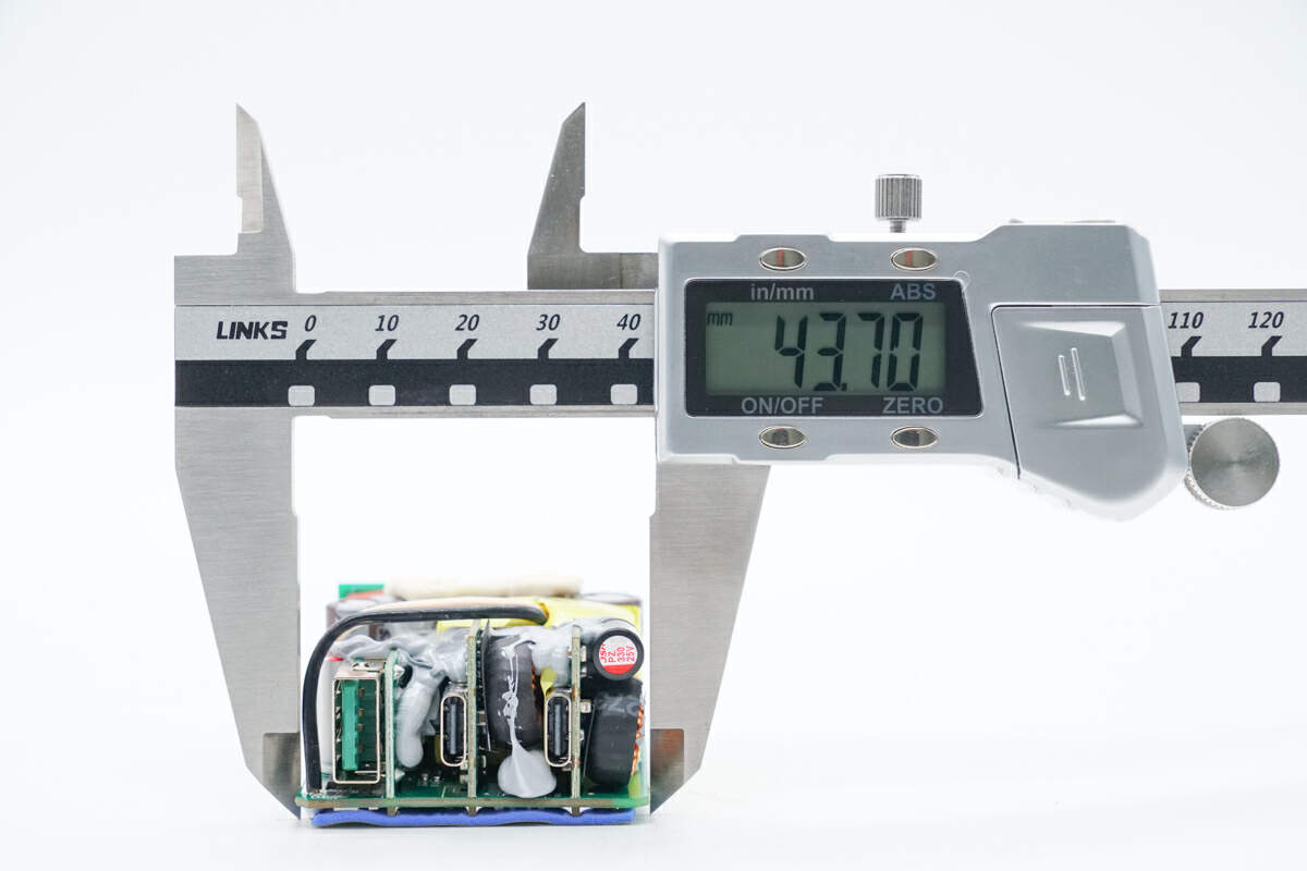

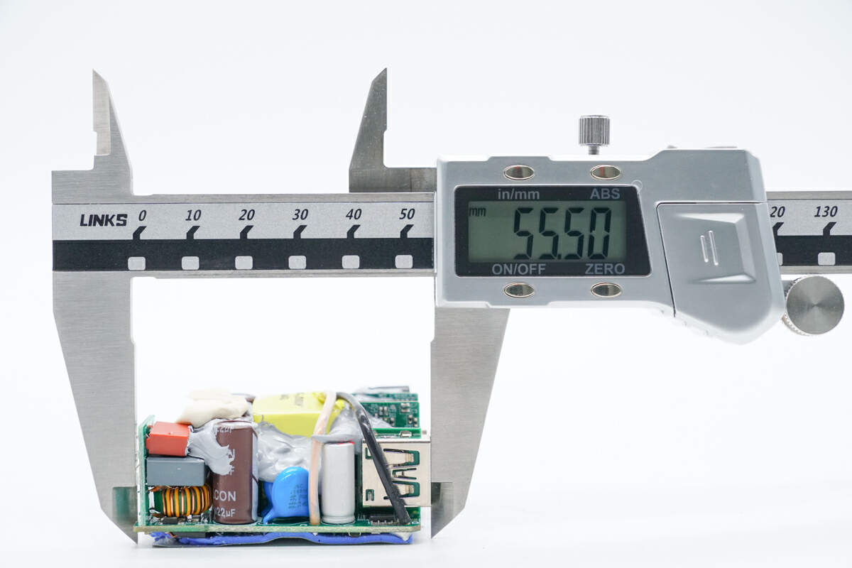

使用游标卡尺测得PCBA模块长度约为55.5mm。
PCBA模块宽度约为43.7mm。
PCBA模块厚度约为23.8mm。

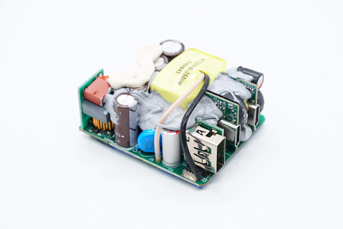

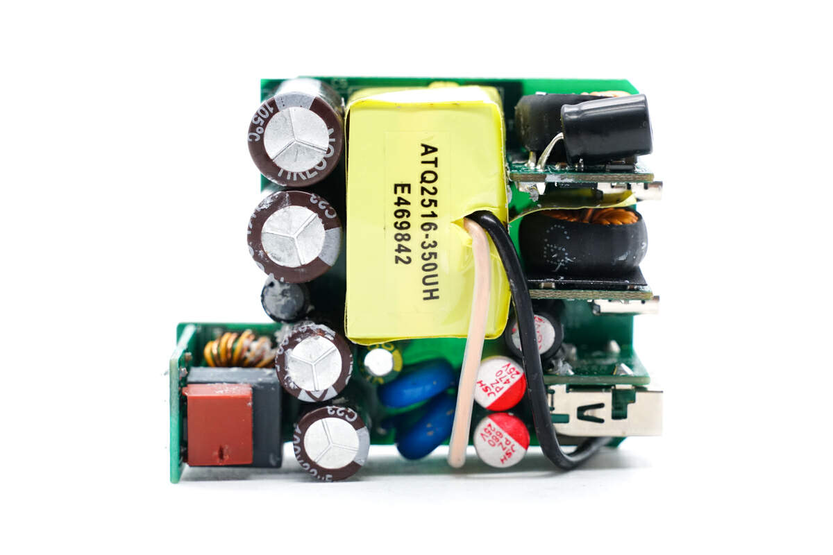

清理掉元件之间填充的导热胶,PCBA模块正面一览,左下角焊接一块小板,焊接保险丝,安规X2电容与共模电感,左侧焊接四颗高压滤波电容。在滤波电容右侧上方焊接开关变压器,下方焊接两颗蓝色Y电容。在蓝色Y电容右侧焊接两颗滤波固态电容,右侧焊接USB-C降压小板和USB-A母座小板。
PCBA模块背面左上角焊接两颗整流桥,中间位置焊接氮化镓主控芯片,氮化镓开关管。在氮化镓主控芯片右侧焊接反馈光耦。
通过对PCBA模块的观察发现,美富达65W氮化镓充电器采用南芯科技氮化镓开关电源方案,使用氮矽科技氮化镓开关管,由反激开关电源搭配同步整流,固定电压输出。输出采用两路独立的降压电路,实现三口快充输出和功率自动分配功能。下面我们就从输入端开始了解整个充电器的设计和用料。

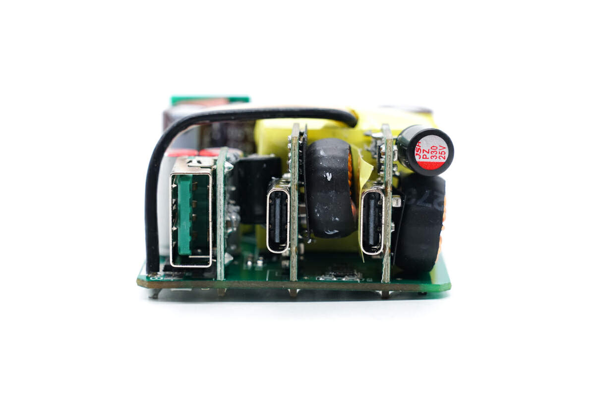

侧面焊接高压滤波电容,蓝色Y电容,滤波固态电容和USB-A母座。

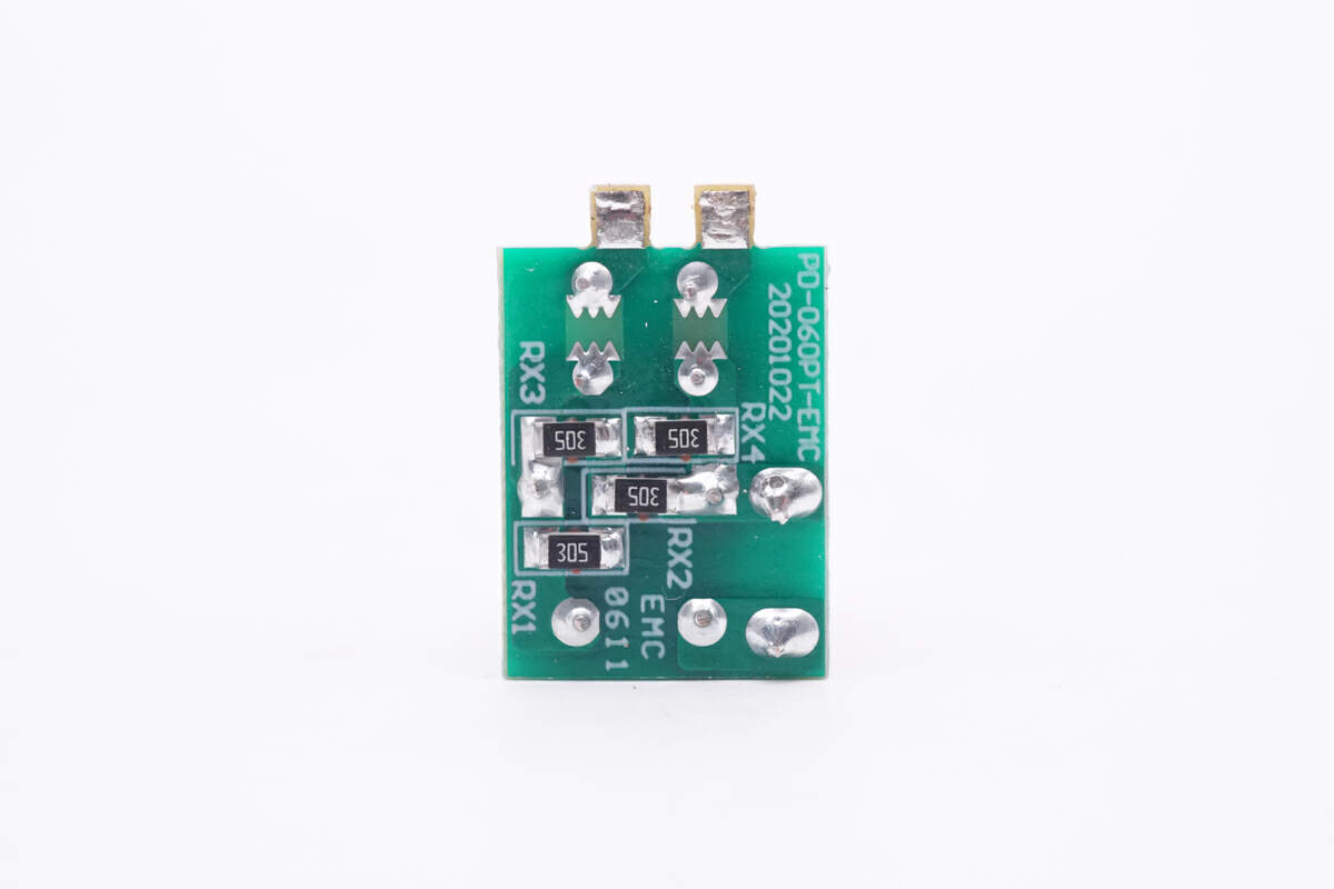

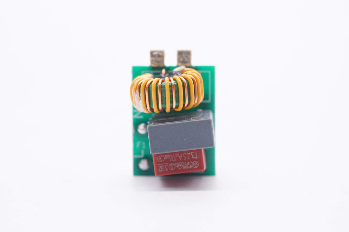

焊接取下输入端小板。

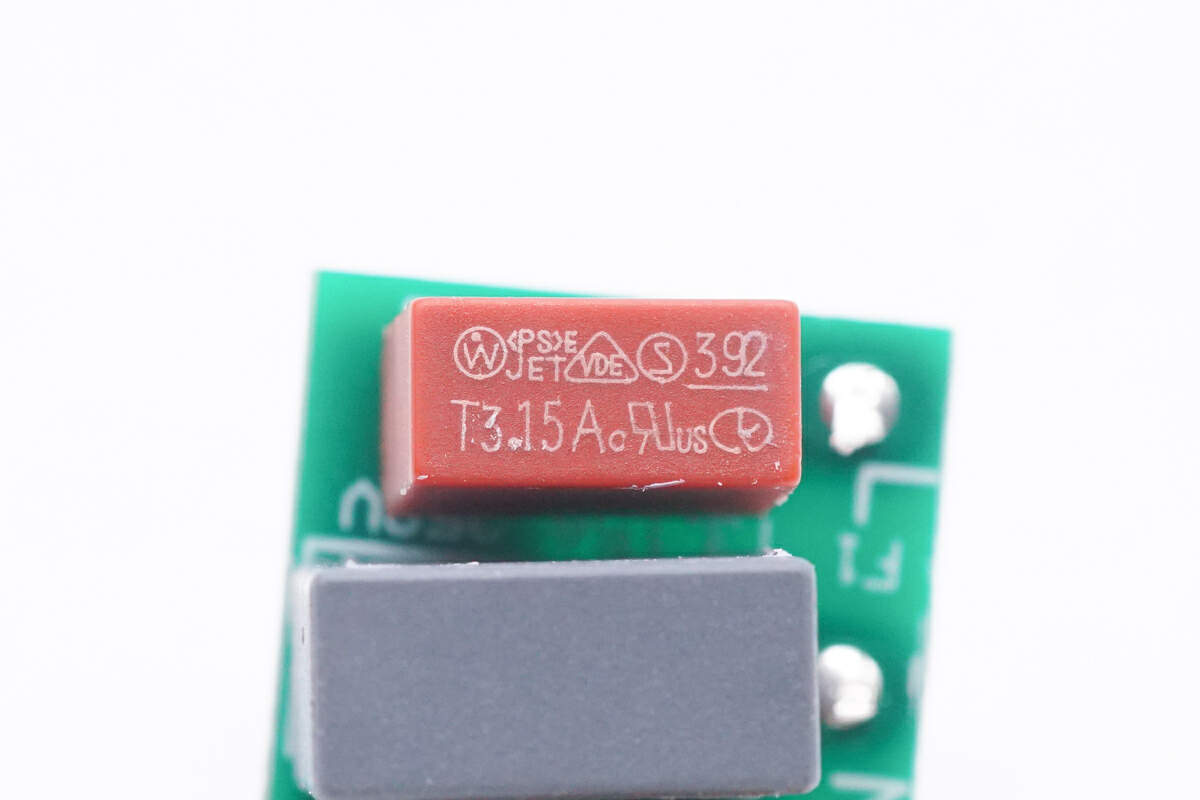

小板背面焊接X2电容放电电阻。
输入端保险丝来自力特,为392系列延时保险丝,规格为3.15A 250V。
安规X2电容来自圣融达科技,规格为0.1μF。
共模电感采用绝缘线和漆包线绕制,内部打胶固定。

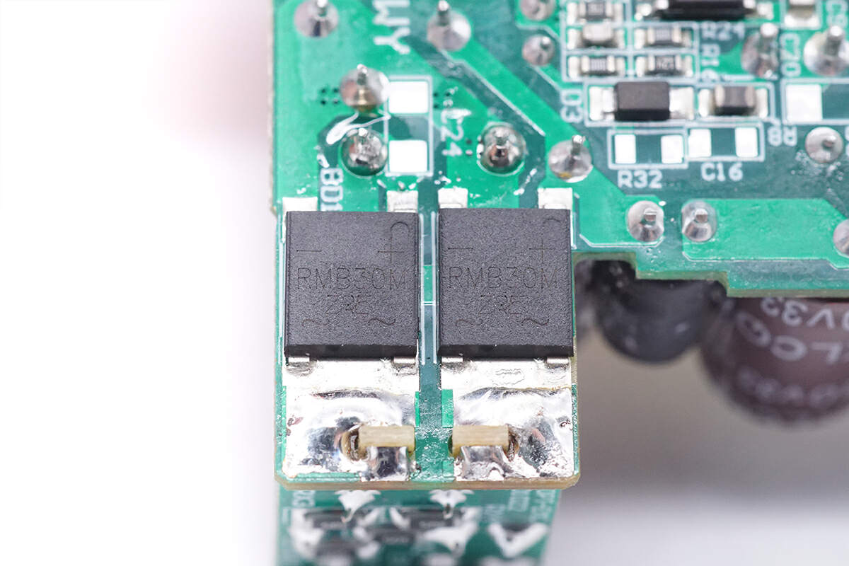

整流桥来自治润,型号RMB30M,规格为3A,使用两颗半桥连接,均摊发热,降低温升。

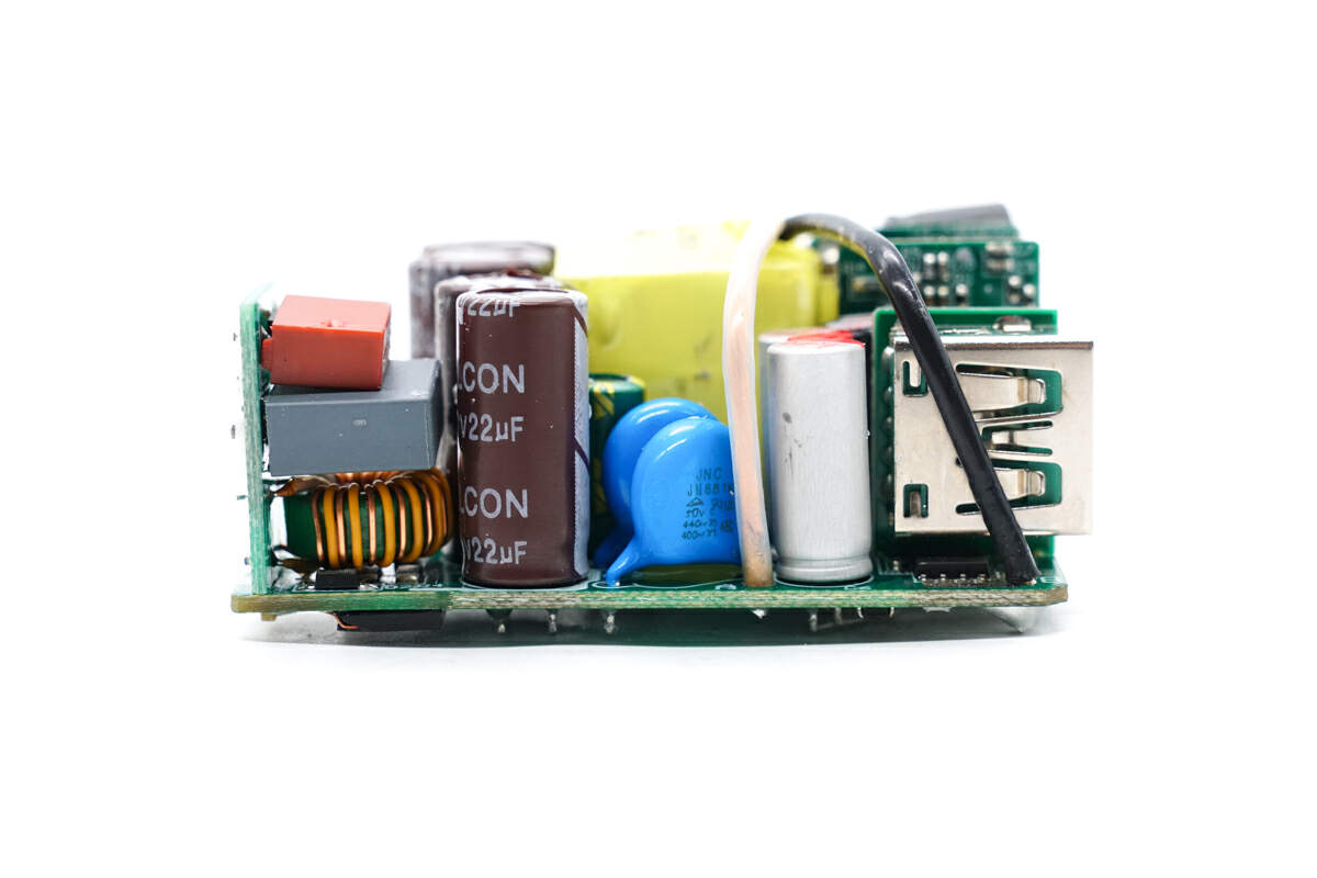

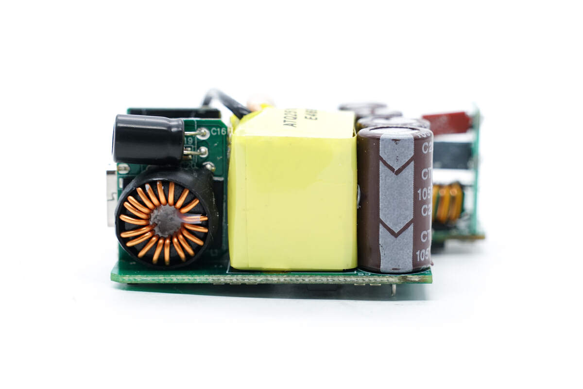

PCBA模块侧面焊接降压小板,变压器和高压滤波电容。

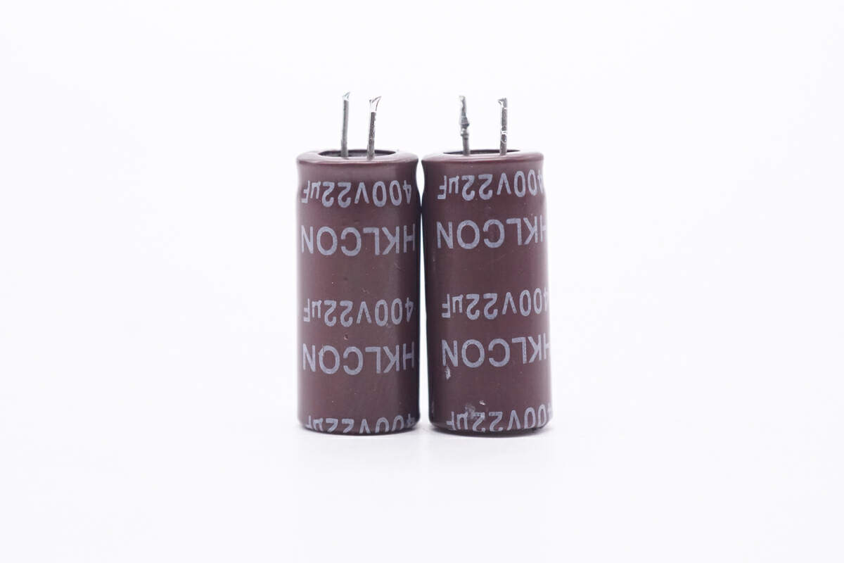

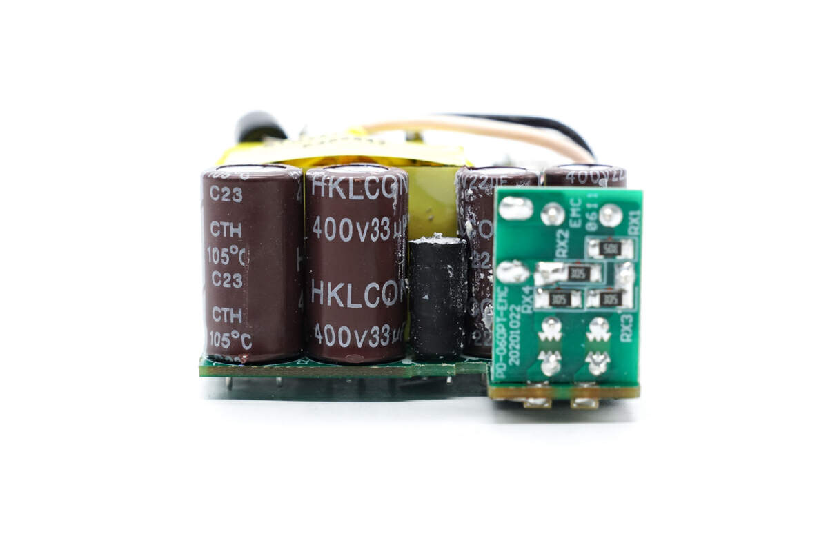

高压滤波电容为HKLCON品牌,规格为400V22μF。
另外两颗规格为400V33μF,滤波电容总容量为110μF。

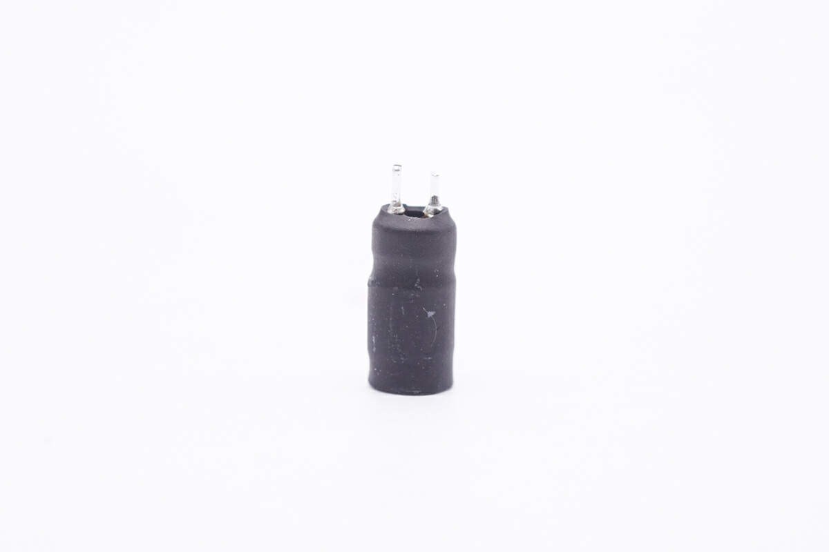

差模电感采用工字磁芯绕制,外套热缩管绝缘。

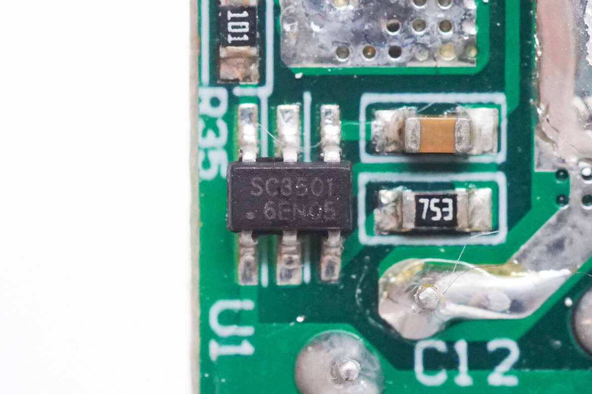

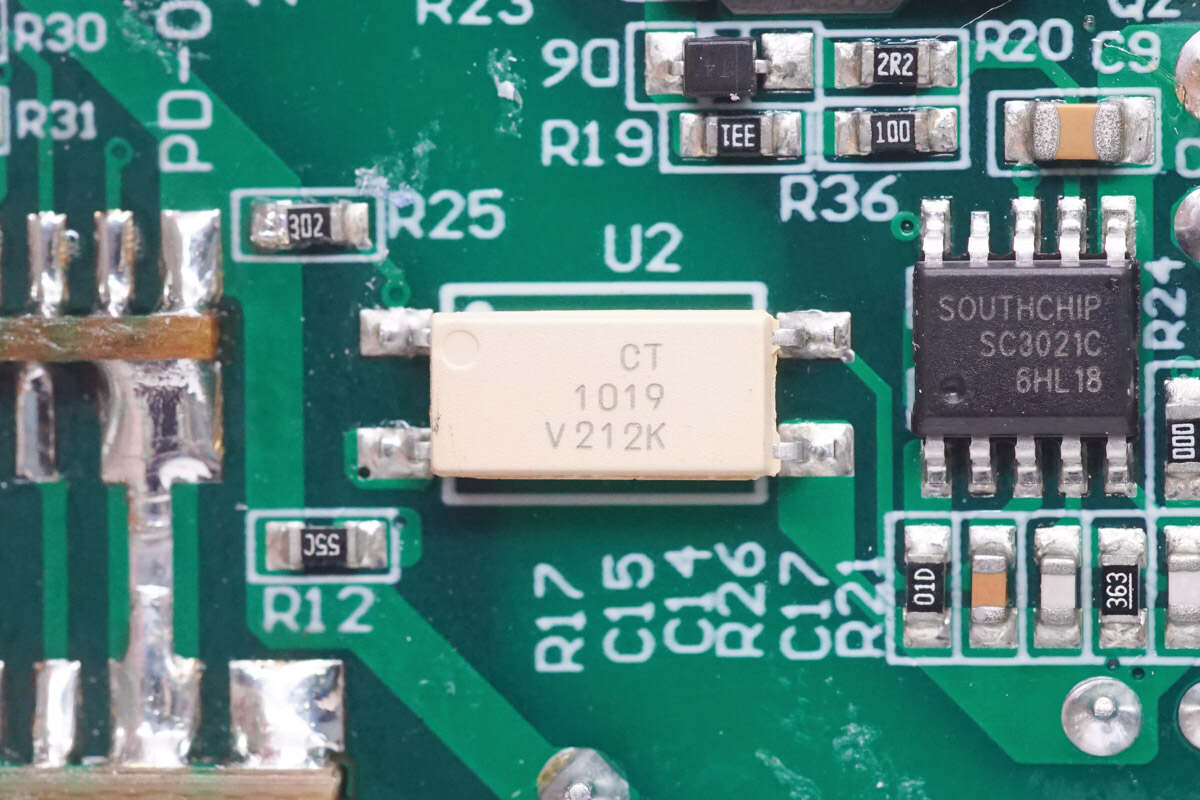

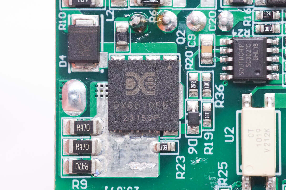

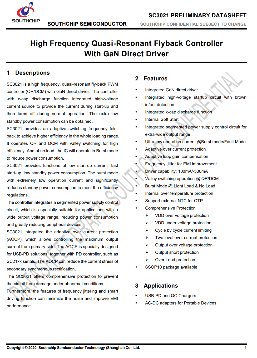

开关电源主控芯片采用南芯科技SC3021C,满足各类高频QR快充需求。SC3021C专有GaN直驱设计,省去外置驱动器或者分立驱动器件。集成分段式供电模式,单绕组供电,无需复杂的供电电路。内置高压启动及交流输入Brown In/Out功能,集成了X-cap放电功能。SC3021C最高支持170KHz工作频率,适用于绕线式变压器。
南芯科技SC3021资料信息。
充电头网拆解了解到,南芯SC3021x还被意象65W氮化镓充电器努比亚30W氮化镓快充古石科技迷你30W氮化镓快充创富源迷你33W 1A1C氮化镓快充睿元实业33W 1A1C氮化镓快充REMAX 30W氮化镓快充数十款产品采用,品质获得客户高度认可

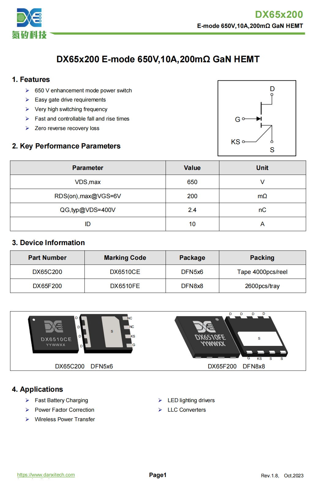

氮化镓开关管来自氮矽科技,丝印DX6510FE,实际型号为DX65F200,是一颗耐压650V的增强型氮化镓开关管,导阻200mΩ,最大连续电流为10A。器件具有简化的栅极驱动要求,只需0-6V驱动电压,无需负压驱动。极低的栅极电荷支持10MHz以上的超高开关频率,具有可控制且快速的上升下降时间,无反向恢复损耗。
氮矽科技 DX65F200 资料信息。
充电头网拆解了解到,氮矽科技DX65F200还被煊阳100W 2A2C氮化镓桌面充电器采用。此外,其它型号氮化镓器件还获得拓玛140W 3C1A氮化镓充电器辉越光电65W氮化镓超薄充电器等产品采用,性能质量获客户一致认可

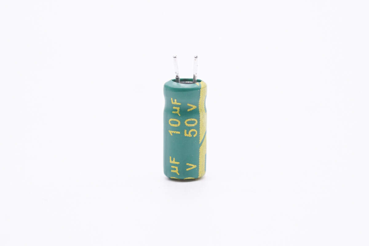

为主控芯片供电的滤波电容规格为10μF50V。

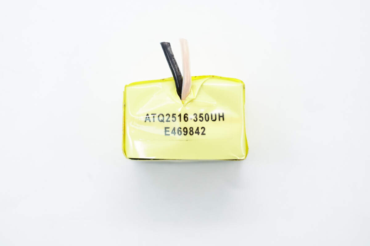

变压器采用ATQ2516骨架,严密缠绕胶带绝缘。

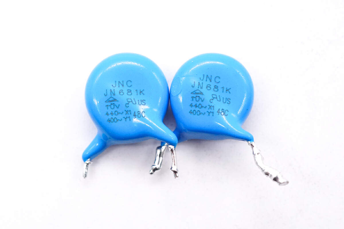

 蓝色Y电容来自JNC东莞嘉耐电子有限公司。
CT 1019光耦用于输出电压反馈。

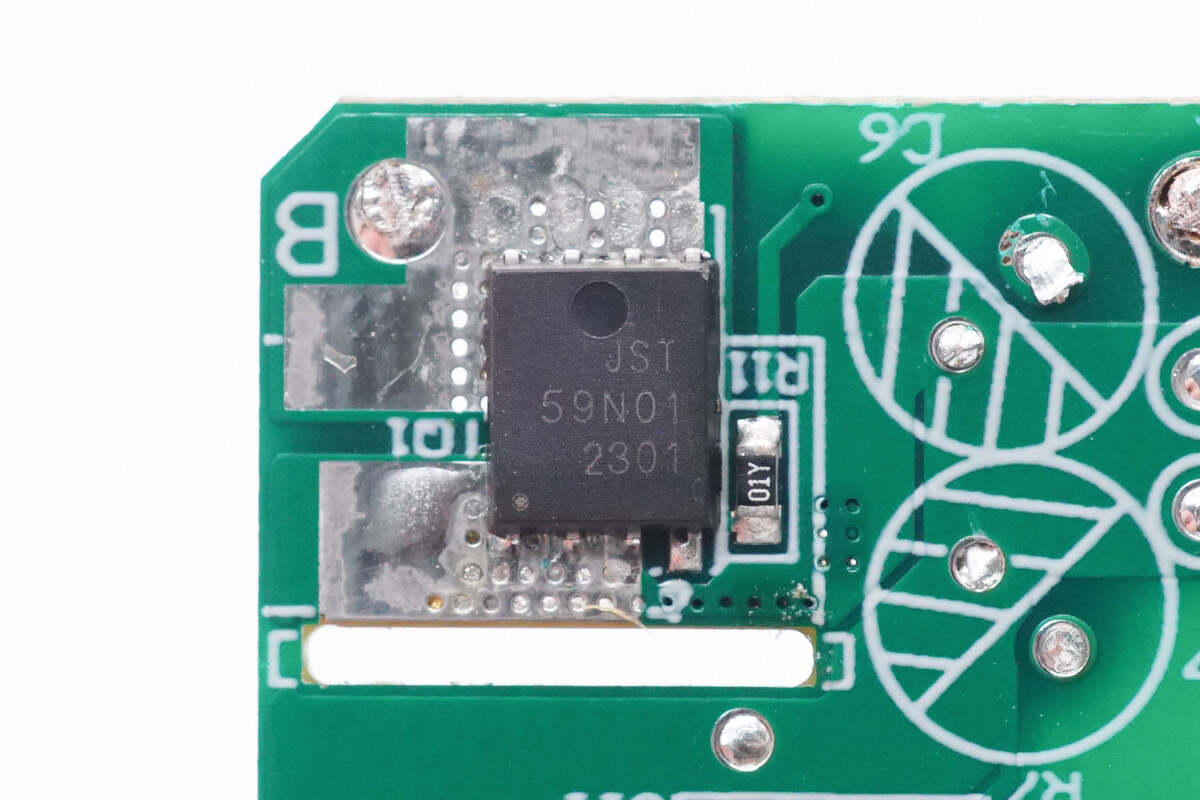

同步整流管来自JESTEK江智,型号JST59N01,是一颗耐压100V的NMOS,导阻为4.3mΩ,采用PDFN5*6封装。

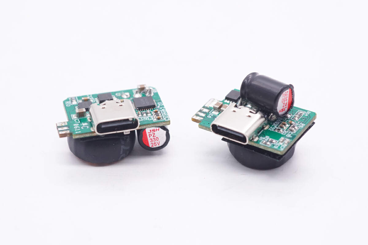

输出端焊接USB-A母座小板和两块USB-C降压小板。
焊接取下两块降压小板。

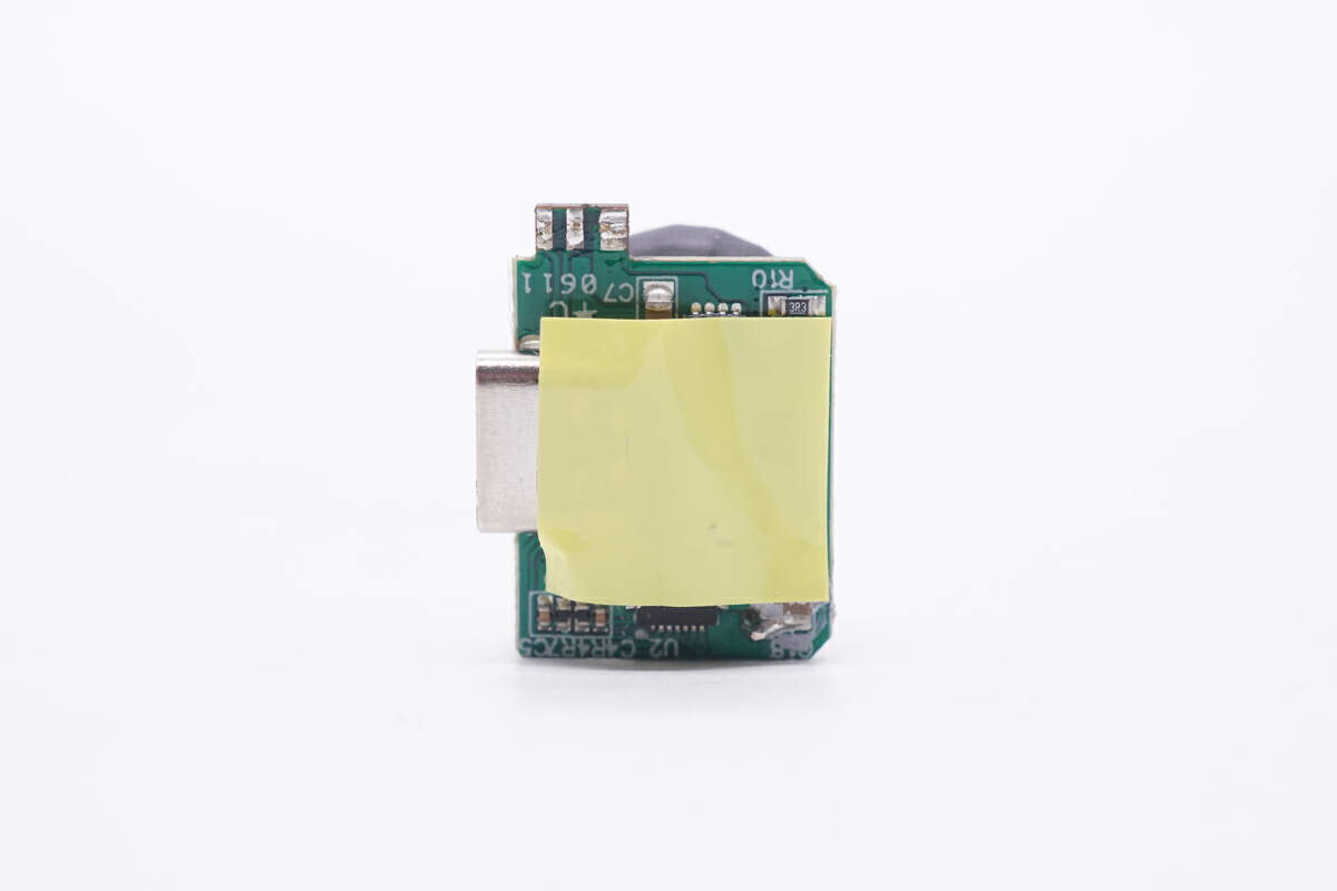

在两片小板之间粘贴黄色胶带绝缘。
降压小板一面焊接USB-C母座,降压协议芯片和同步降压开关管。

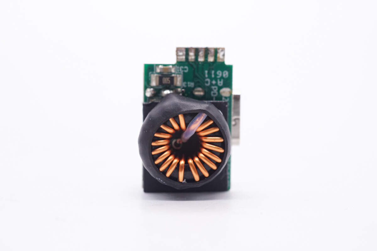

另一面焊接磁环降压电感和滤波固态电容。

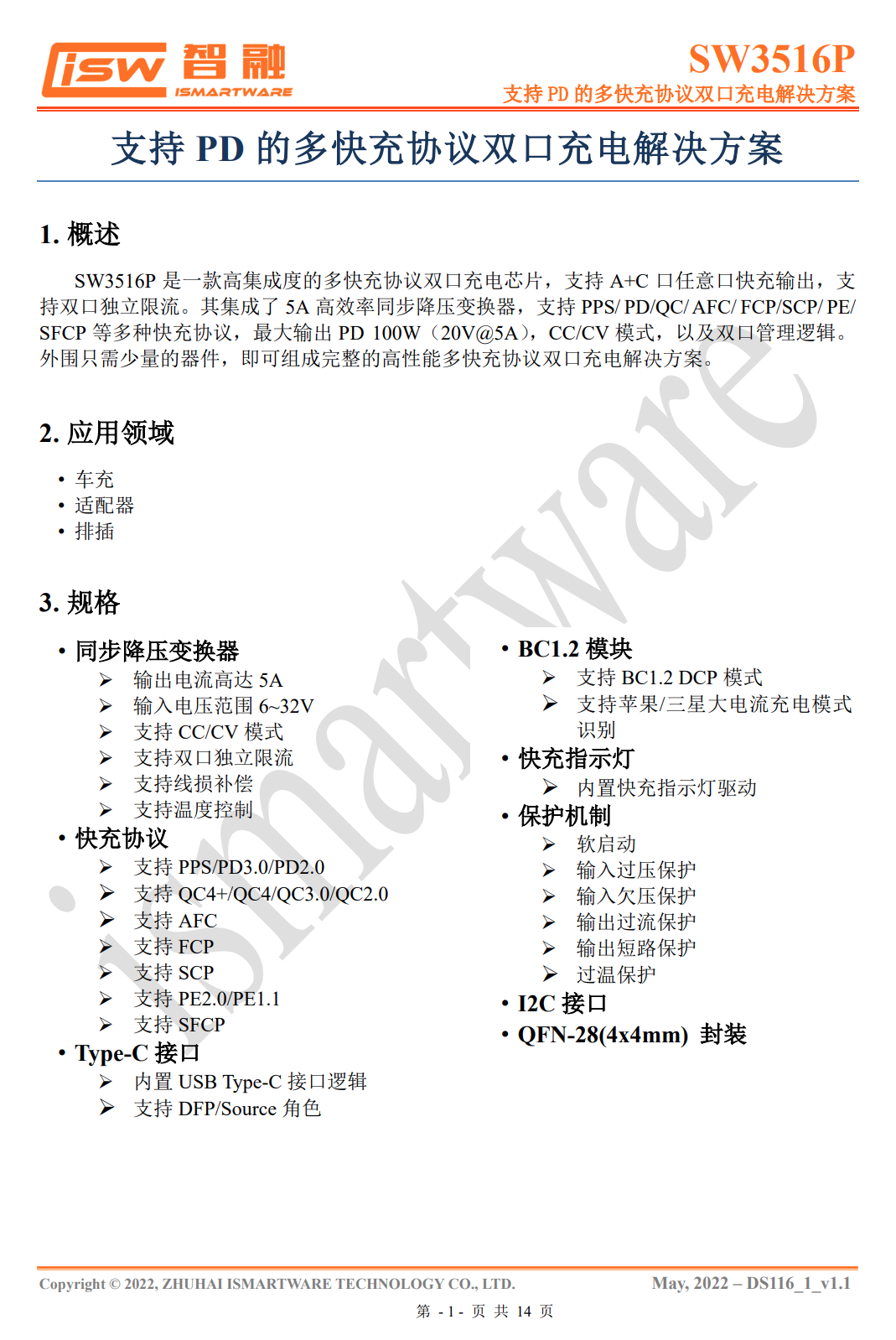

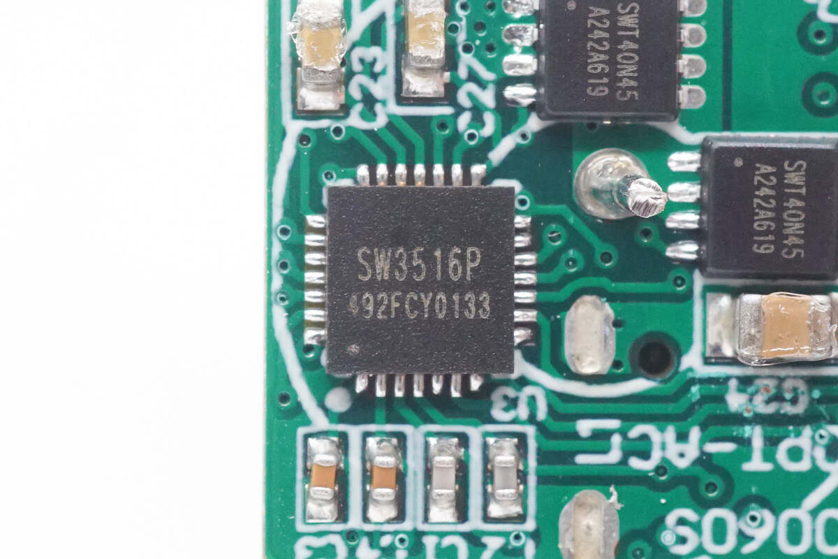

降压协议IC采用智融SW3516P,这是一款高集成度的多快充协议双口充电芯片,支持A+C口任意口快充输出,支持双口独立限流,参数和规格均与智融SW3516H相同。
SW3516P集成了5A 高效率同步降压变换器。支持PPS/PD/QC/AFC/FCP/SCP/PE/SFCP等多种快充协议,最大输出PD 100W,CC/CV模式,以及双口管理逻辑。外围只需少量的器件,即可组成完整的高性能多快充协议双口充电解决方案。
智融 SW3516P 详细资料。
充电头网拆解了解到,智融 SW3516P 此前还被闪极100W 3C1A氮化镓充电器公牛67W 3C1A山峰安全快充插座魅族PANDAER 67W 2C1A氮化镓变速箱潮充绿联MFM认证100W二合一氮化镓充电站等产品采用,芯片性能质量获客户一致认可。

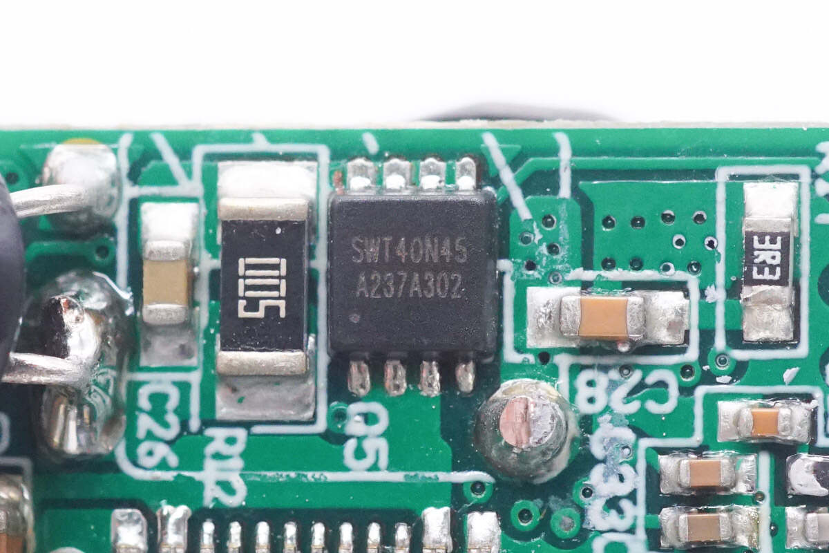

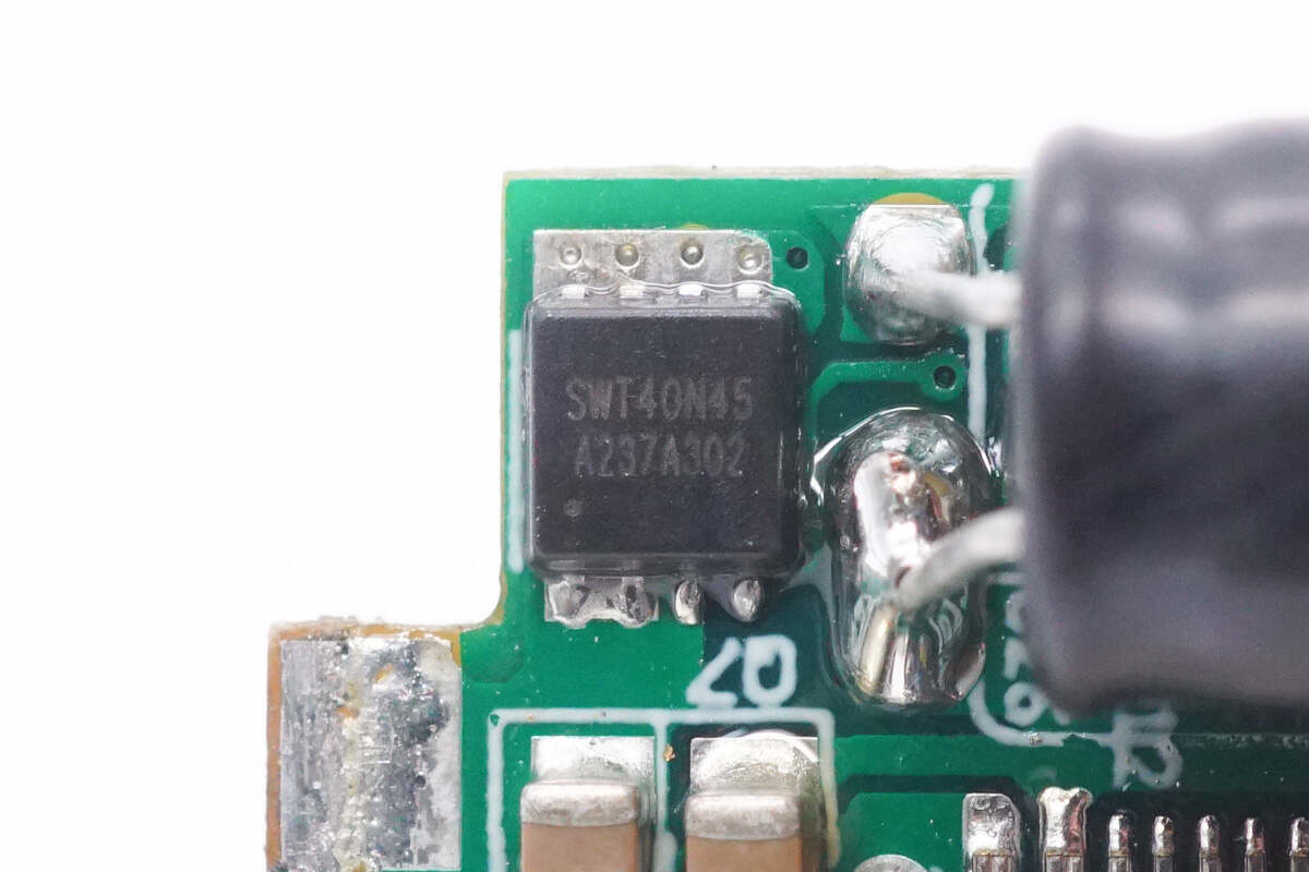

同步降压电路的MOS管来自智融科技,丝印SWT40N45。
磁环降压电感底部粘贴麦拉片绝缘。

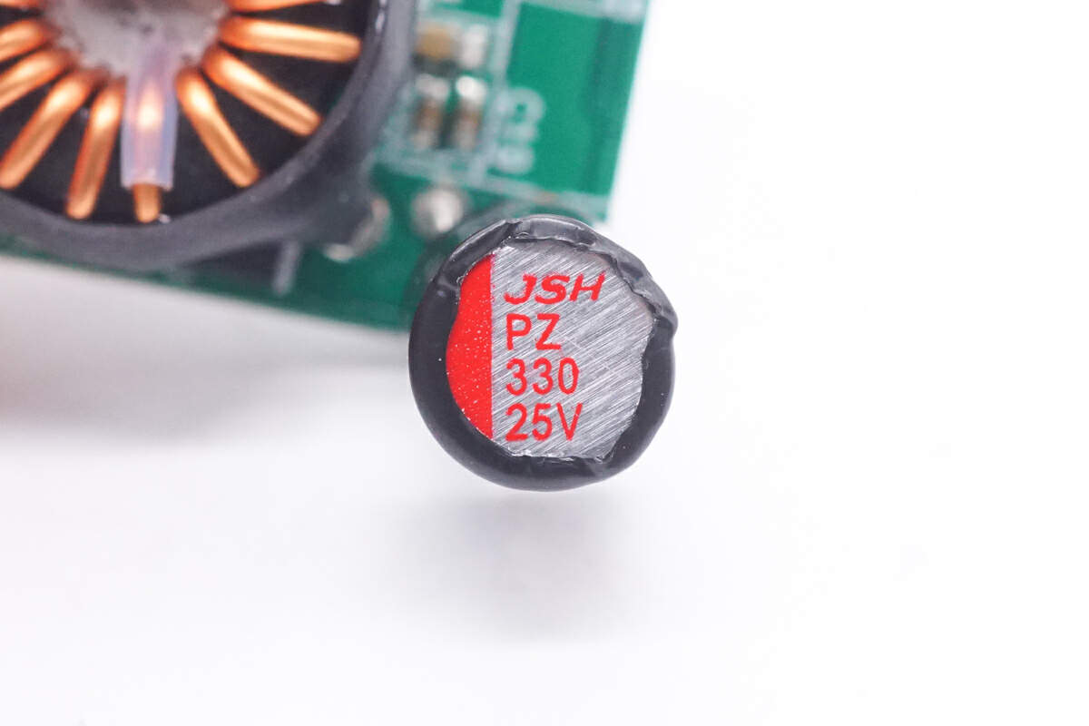

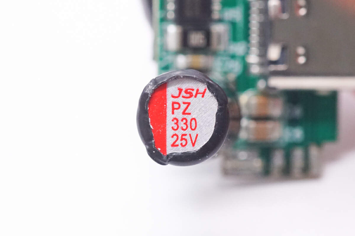

输出滤波电容来自万京源,规格为330μF25V。

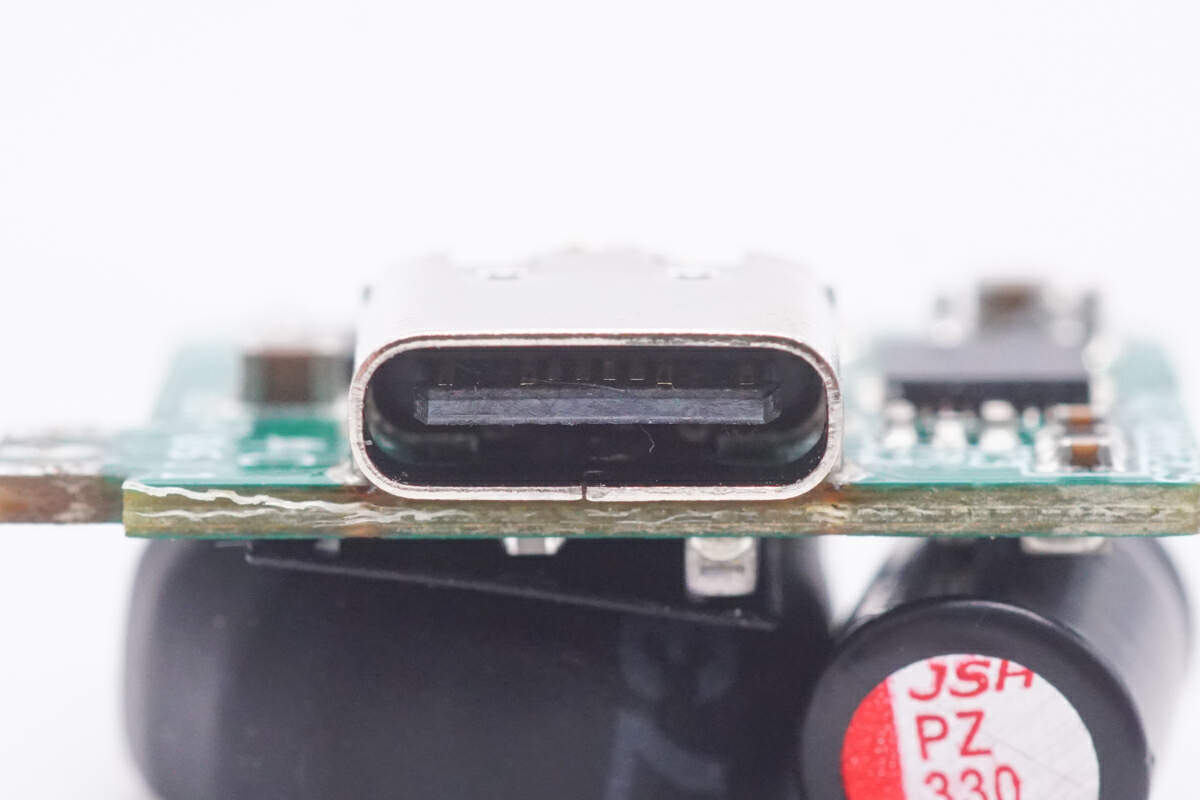

USB-C母座采用过孔焊接固定,黑色胶芯不露铜。

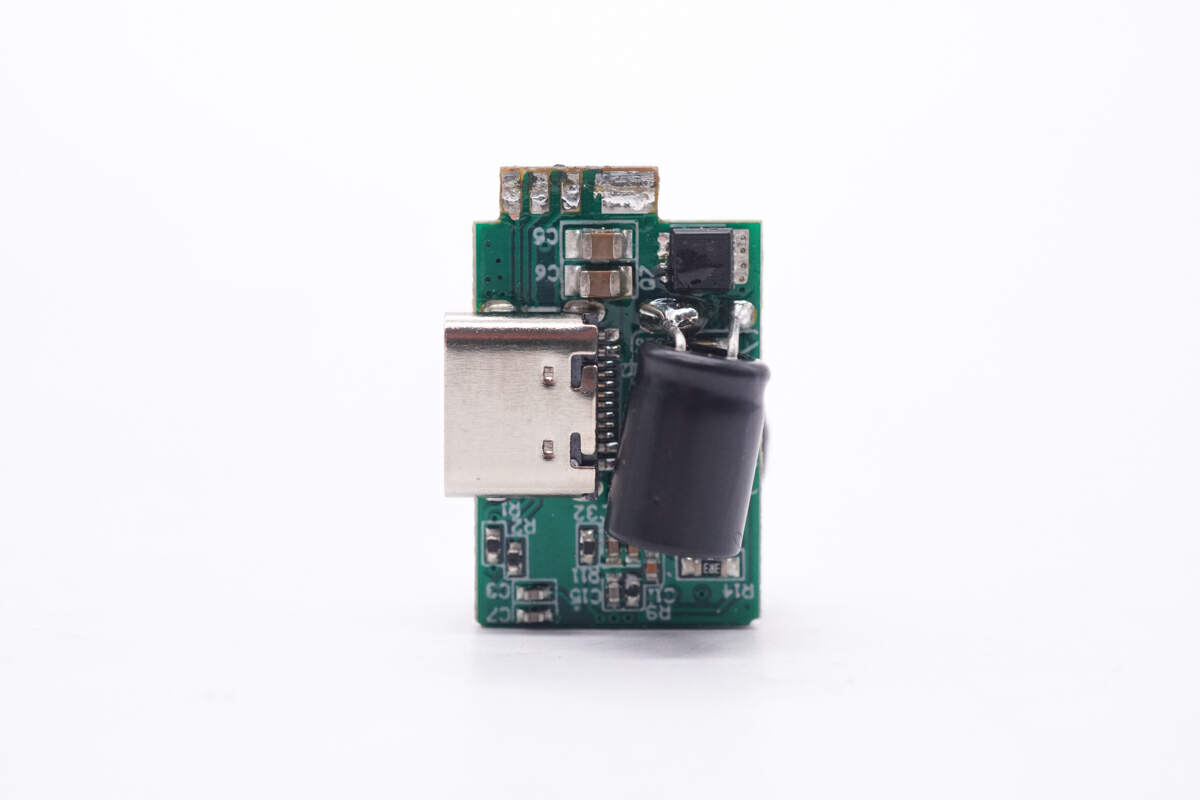

另一块降压小板焊接USB-C母座,滤波固态电容和VBUS开关管。
另一面焊接降压电感。
另一颗SW3516P降压协议芯片特写,与外置的降压开关管焊接在磁环电感底部。

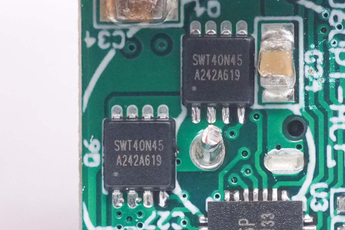

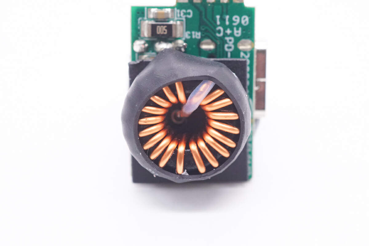

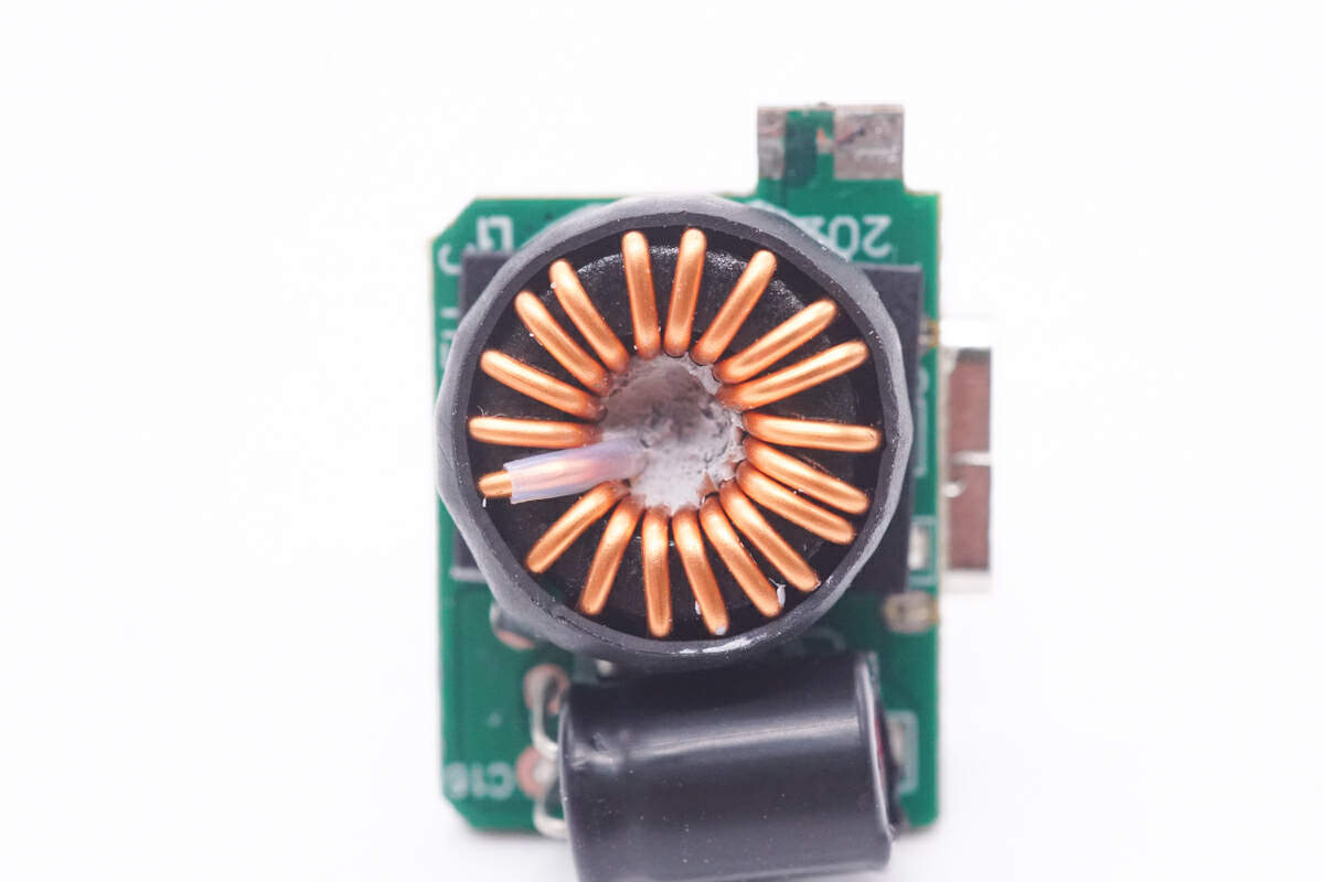

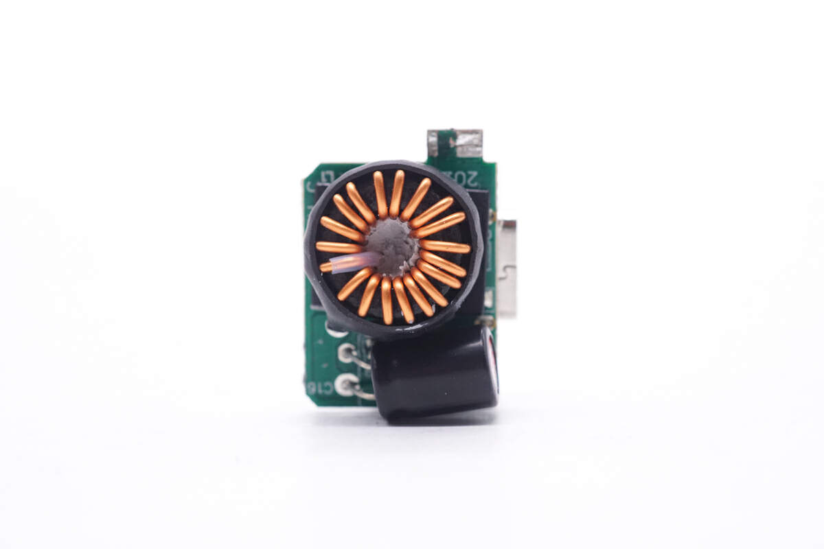

降压电感采用磁环绕制,底部设有麦拉片绝缘,外套热缩管绝缘。
VBUS开关管用于USB-C接口输出控制。

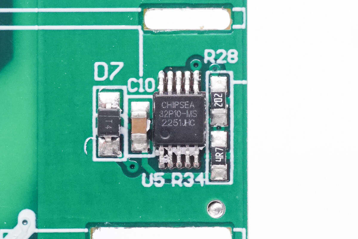

用于输出功率自动控制的MCU来自芯海科技,型号CSU32P10,是一颗内置12位ADC的8位MCU,内部集成振荡器,支持2.4~5.5V工作电压,采用MSOP10封装。

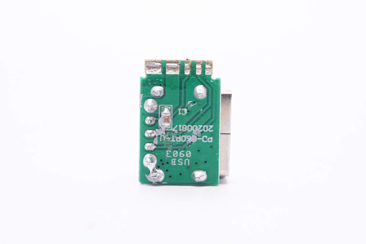

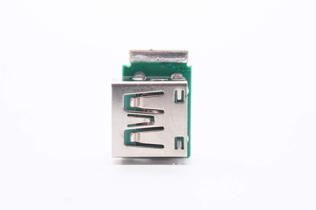

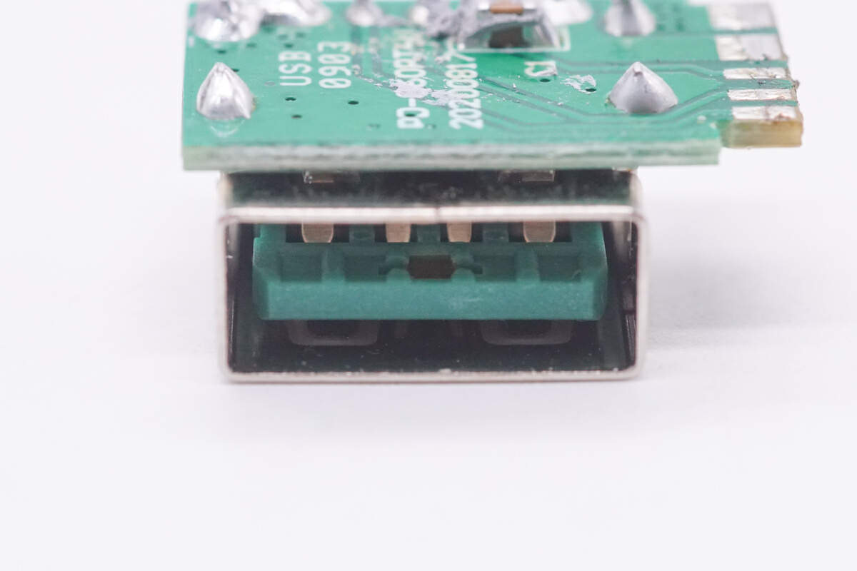

USB-A母座焊接在小板上。
USB-A母座采用过孔焊接固定。
母座前端设有辅助触点。

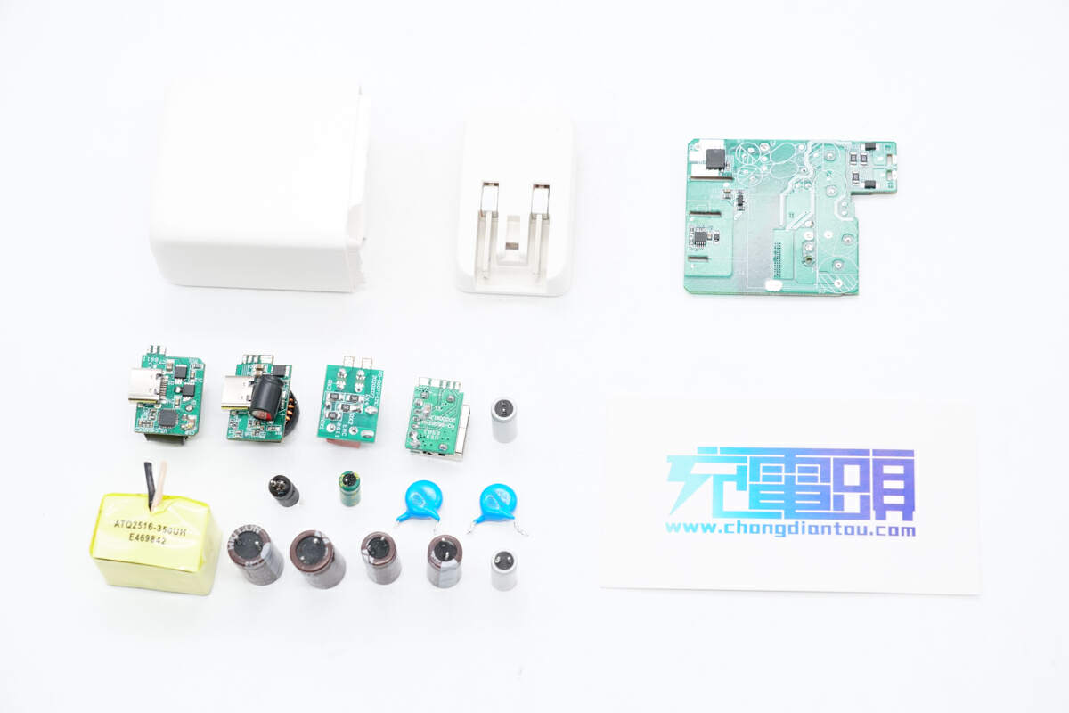

全部拆解一览,来张全家福。
美富达这款65W充电器具备2C1A输出接口,并配有美标折叠插脚。充电器机身上没有标注任何产品信息。实测充电器两个USB-C接口均支持65W输出功率,支持PD和PPS快充,满足笔记本电脑和手机的快充使用需求。
充电头网通过拆解了解到,美富达这款充电器采用南芯科技 SC3021C+SC3501开关电源方案,内部使用氮矽科技DX65F200增强型氮化镓开关管。输出降压方案来自智融,采用两颗SW3516P降压协议芯片,搭配使用芯海科技CSU32P10进行功率自动分配控制。
