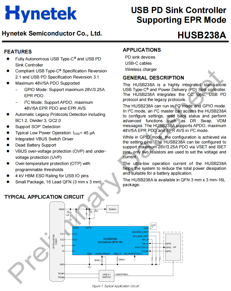

HUSB238A
HUSB238A 是一款高集成度的独立 USB-C 和PD受电端芯片,该控制器集成了 CC 逻辑、USB PD 协议以及传统通信协议,支持Type-C V2.1 & USB PD3.1标准、PPS 20mV和AVS 200mV调压,传输的额定功率可达240W。
HUSB238A 支持 I²C 模式和 GPIO 模式两种工作方式。在 I²C 模式下,I²C 主控可以对 HUSB238A 进行配置设定、状态读取,并实现诸如数据角色交换(DR Swap)、供应商定义消息(VDM)等高级功能。

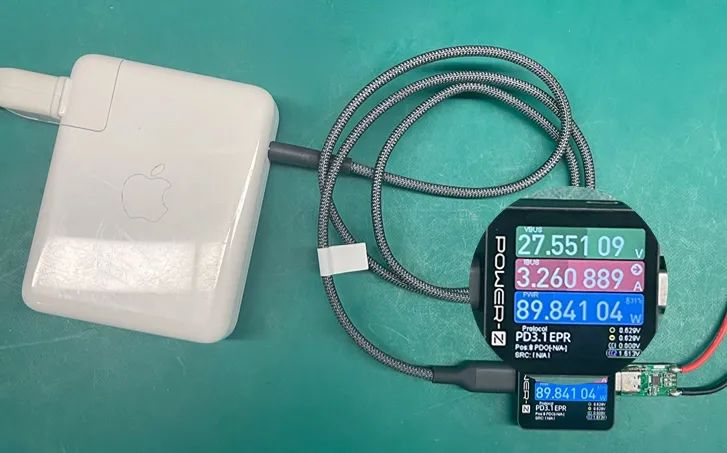

在I²C模式下,HUSB238A最大支持 48V/5A,包括 FPDO, PPS, EPR PDO, EPR AVS;在GPIO模式下,HUSB238A最大支持 28V/3.25A,包括FPDO, EPR PDO。HUSB238A也支持QC2.0和AFC。

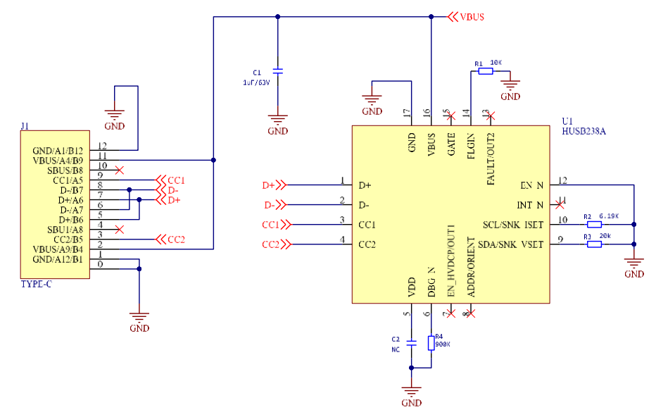

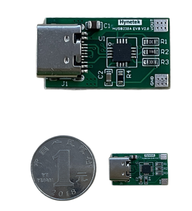

HUSB238A主要配置为GPIO模式,体积小巧,外围配置非常简单,只需要2个电容和4个电阻,即可最大诱骗28V/3.25A。
HUSB238A 在此模式下支持可调电源供应输出(APDO),最高可达 48V/5A 的扩展电源范围(EPR)PDO 以及 I²C 模式下的 EPR 自动电压调节。在 GPIO 模式下,通过设置引脚来完成配置。
HUSB238A 可通过 VSET 和 ISET 引脚配置,支持最高 28V/3.25A 的 PDO 输出。HUSB238A 超低的运行电流有助于降低系统总功耗,非常适合电池供电的应用场景。
HUSB238A 采用 QFN 3 mm x 3 mm-16L 封装,用于具有传统桶连接器或USB micro-B电源连接器的电子设备,如物联网设备、无线充电器、无人机、智能扬声器、电动工具和其他设备。
