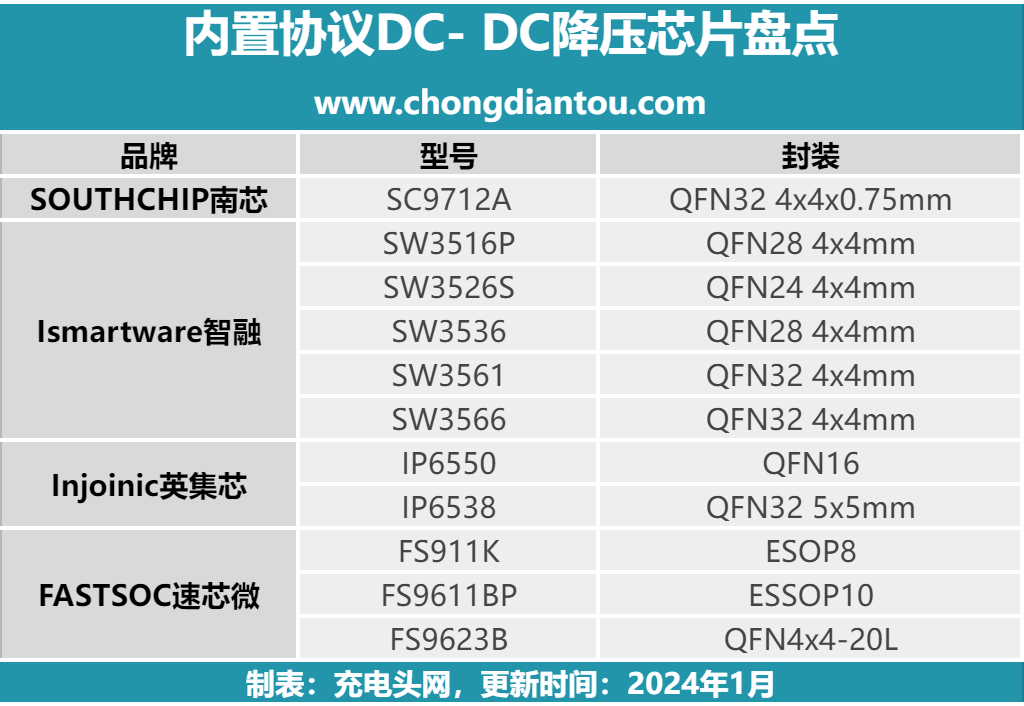

内置协议DC- DC降压芯片盘点
充电头网精心统计了参与2024(春季)亚洲充电展的众多快充芯片企业所推出的多款集成充电协议的降压控制芯片,并将这些信息汇总整理形成了下表,详细展示了各家企业的主打产品及其相关封装特点。

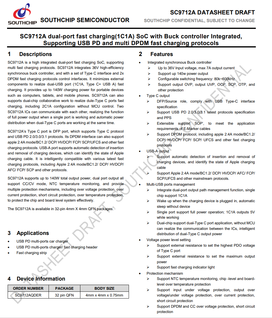

南芯SC9712A
SC9712A是一款高度集成的双端口快充SoC芯片,支持多种快充协议。SC9712A整合了36V高效同步降压控制器,具有最大7A输出电流,并具有可配置80k~600kHz的开关频率,还配备了一组Type C接口和2个DPDM快充协议控制接口,可以最大程度地减少了外部元件,实现了双USB端口(1C1A,Type C+ USB A)的快速充电功能,为便携设备,如电脑、平板电脑和手机等提供高达140W的充电功率。
SC9712A的Type C端口是DFP端口,支持Type C协议和USB PD 2.0/3.0/3.1协议。其DPDM接口还可以支持Apple 2.4A/BC1.2/DCP/HVDCP/FCP/SCP/UFCS等快速充电协议。另外,南芯SC9712A成功通过了UFCS融合快速充电功能认证,证书编号0302347160790R0M-UFCS00042。
SC9712A可以支持双芯片协同工作,实现双Type C端口的快速充电,包括无需MCU控制的2C1A配置。两个SC9712A芯片可以相互通信,实现了单一端口工作时的全功率输出功能,以及双Type C端口同时工作时的自动分配功率。

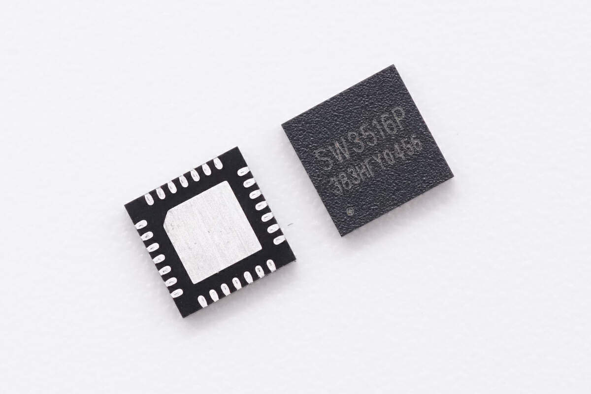

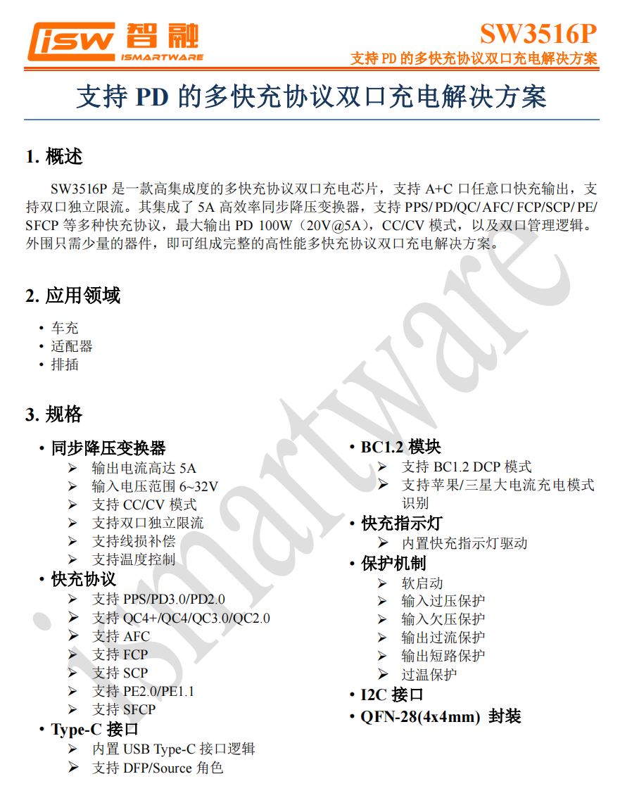

智融SW3516P
智融SW3516P是一款高集成度的多快充协议双口充电芯片,支持最大100W功率输出,支持A+C口任意口快充输出,支持双口独立限流。
智融SW3516P集成了 5A 高效率同步降压变换器,支持 PPS、PD、QC、AFC、FCP、SCP、PE、SFCP、低压直充等多种快充协议,CC/CV 模式,以及双口管理逻辑。
外围只需少量的器件,即可组成完整的高性能多快充协议双口充电解决方案。可广泛应用于USB PD双口快充车充、USB PD双口快充充电器以及USB插排等产品。

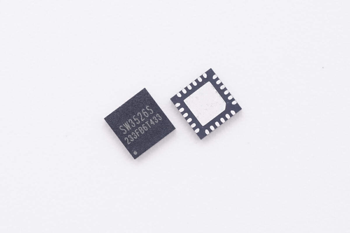

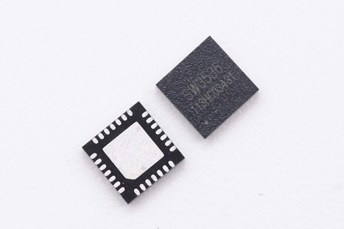

智融SW3526S

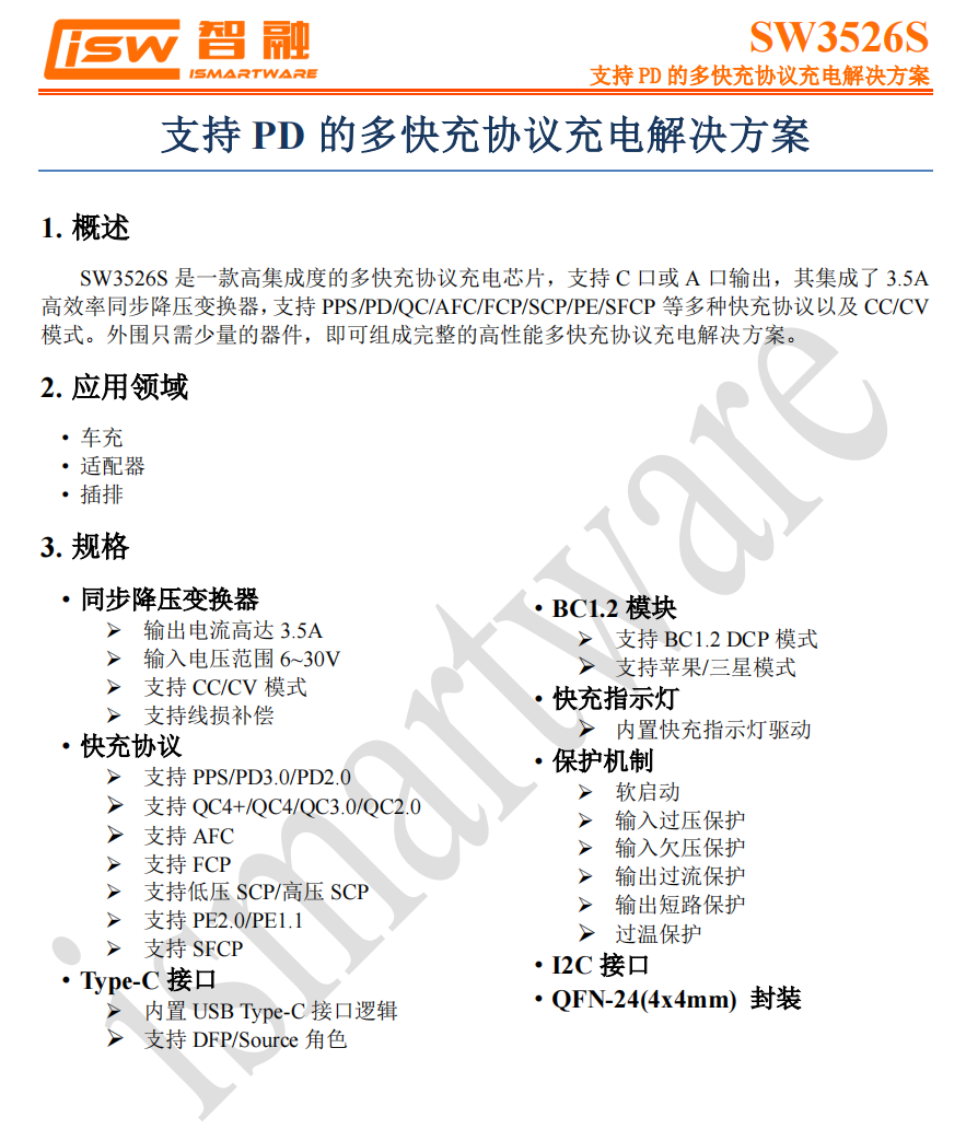

智融SW3526S芯片可支持USB-C口或者USB-A口输出控制,内部集成了3.5A高效率同步降压转换器,支持PPS、PD、QC、AFC、FCP、SCP、PE、SFCP等充电协议,支持CC/CV模式,外部仅需少量器件,即可组成完整的高性能多快充协议充电解决方案。
SW3526S具备软启动、输入过压/欠压保护、输出过流/短路、过温保护等多种保护方式,以保证系统安全稳定运行。
SW3526S采用QFN-24(4x4mm)封装,适用于车载充电器、充电适配器、插排等领域之中。

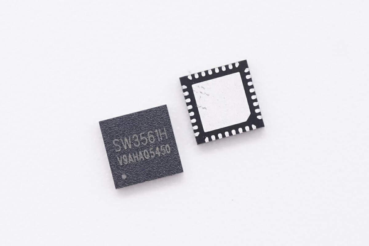

智融SW3561

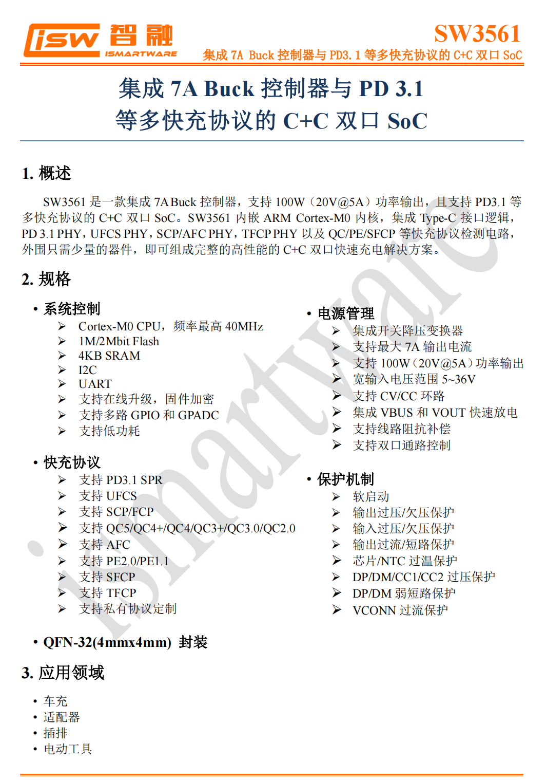

智融SW3561是一颗支持双USB-C口输出的降压 SoC 芯片,芯片内部集成高效率同步降压控制器,支持20V 5A功率输出,并支持USB PD3.1 SPR。
芯片内部集成ARM Cortex-M0内核,集成Type-C逻辑,支持PD3.1/QC/SCP/UFCS融合快充等快充协议,支持快充协议定制,支持100W功率输出。
在65-100W功率段,智融科技最新推出SW3561内置MCU替代外置MCU,既降低了成本也减小PCB尺寸,同时也完善的智融的产品线,让客户在选择智融产品的时候获取更好的产品性能与体验。
智融SW3561内部集成降压转换器,双USB-C口通路控制,母线电压检测,搭配两颗同步降压开关管和VBUS开关管即可实现双口降压输出。芯片内置的降压转换器默认工作频率为180KHz,支持定制工作频率,满足小体积设计。
芯片具备I²C接口,输出电流,线损补偿等保护阈值均可通过I²C接口进行设定,内置的ADC可实现输入输出电压,输出电流,芯片温度等9个通道的数据采样,支持外接MCU进行参数显示。SW3561内置的MCU支持自动功率控制,多口降压快充应用时不再需要外置MCU,电路更加简洁。
1、​内置MCU无需外挂,智融科技推出全新PD3.1快充SOC芯片SW3561

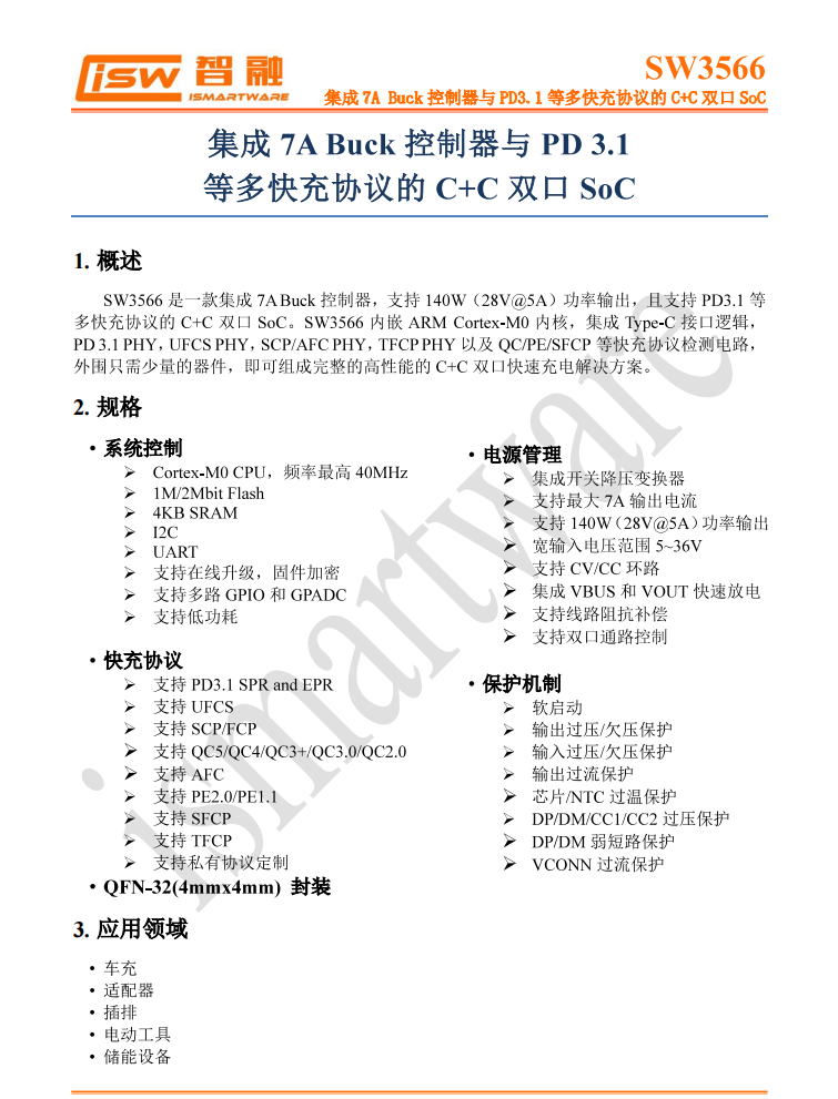

智融SW3566是一款高集成度的多快充协议双口充电 SOC 芯片,支持I²C通讯,可实现各种逻辑控制及功率切换。
SW3566集成了 7A 高效率同步降压变换器,最大支持 140W(28V/5A)输出功率。集成 CC/CV 模式、双口管理逻辑以及母线电压检测,并且内置 Cortex-M0 CPU 满足快充协议定制需求,自带多种保护机制,保护终端产品的使用安全。
芯片内置的降压转换器工作频率为180KHz,支持PWM和PFM工作模式。输出电流,线损补偿等保护阈值均可通过I²C接口进行设定,内置的ADC可实现输入输出电压,输出电流,芯片温度等9个通道的数据采样,支持外接MCU进行参数显示。芯片采用QFN4*4-32封装。

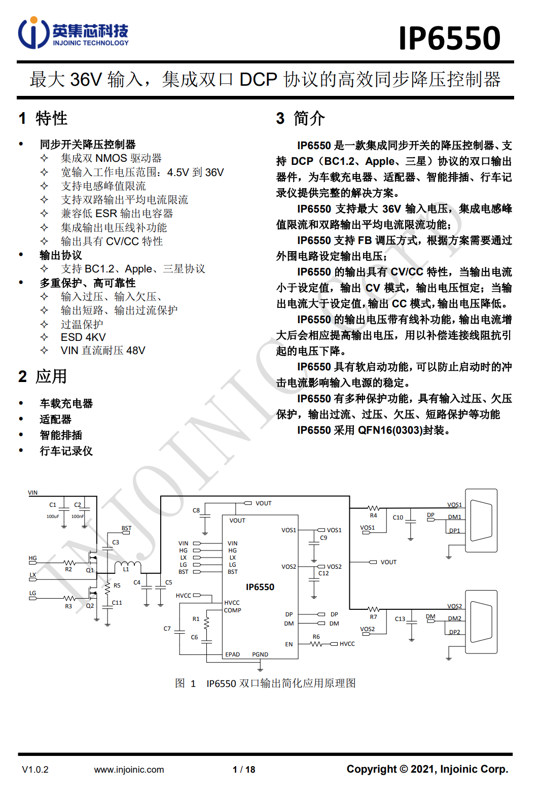

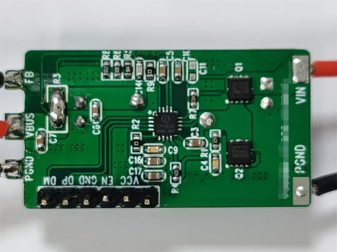

充电头网报道过英集芯推出了140W USB PD3.1快充方案,与IP2736协议芯片配套的是一颗来自英集芯的IP6550同步降压控制器。这颗控制器支持最高36V输入电压,输出电压支持最高30V,搭配英集芯IP2736协议芯片,可满足目前28V5A的140W大功率输出需求。
图片为英集芯IP6550的参考设计,IP6550是一颗高效率同步降压转换器,内置NMOS驱动器,驱动两颗外置MOS管用于同步降压。电路板背面为滤波电容和降压电感。支持外部反馈调节输出电压,I²C总线调节输出电压和输出恒流。
英集芯IP6550同步降压控制器支持5A输出电流,内置的同步降压控制器开关频率固定135kHz。可用于两路USB-A口,降压5V2.4A输出,也可作为单路降压使用,输出电压可调满足更多场合。IP6550内置输入过压、欠压保护,内置输出过流、过压、欠压及短路保护,芯片内部集成过热保护,并支持EN控制开关。
IP6550可用于车载充电器、多口适配器、智能插排、支持USB-C接口的插排以及行车记录仪应用。同步整流降压具有高转换效率,高输出电流可用于多口5V输出,搭配PD协议芯片可实现宽范围电压调节,满足USB PD3.1的应用。

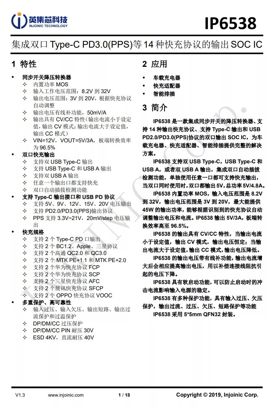

英集芯IP6538

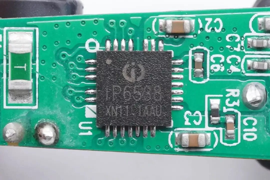

英集芯IP6538支持最高32V工作电压,输出功率最高支持20V45W,同时支持双USB-C口,或1A1C口以及双USB-A口使用。芯片支持33W PPS快充,能够为主流手机提供良好的快充兼容性。
英集芯IP6538采用QFN5*5-32封装,相比传统多颗芯片的解决方案,非常节省占板面积。外围器件精简,非常有助于产品小型化设计,并简化生产流程。
英集芯IP6538是一颗全集成的快充SOC降压芯片,内部集成同步降压转换器,支持USB PD3.0快充,支持QC2.0/3.0,支持华为FCP/SCP快充协议,支持三星AFC快充,支持VOOC快充和SFCP快充。内置上管导阻9毫欧,下管导阻8毫欧,工作频率固定150KHz。
1、英集芯推出IP6538同步降压转换器,支持45W双USB-C输出

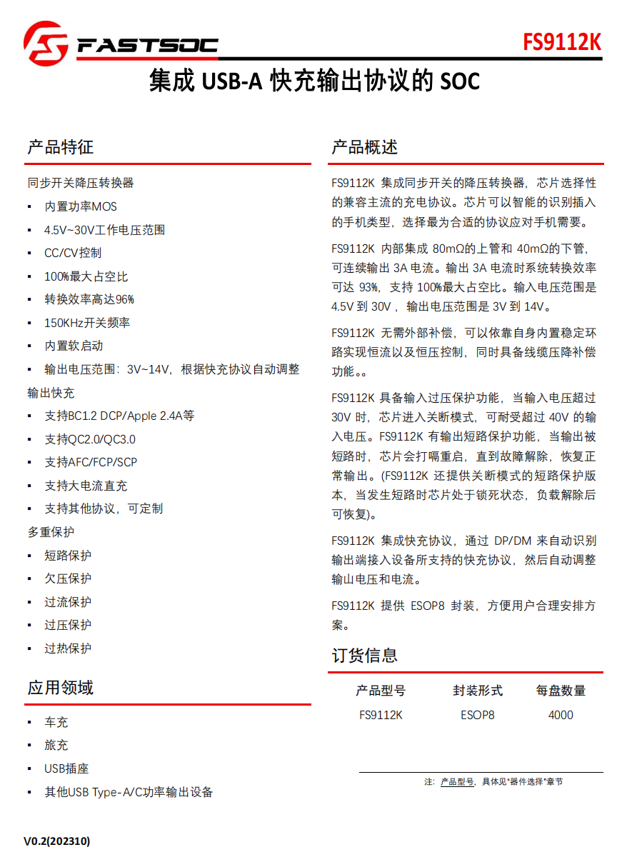

FS911K是一款集成USB-A快充输出协议的SOC芯片,集成同步降压转换器,还能选择性地兼容多种主流充电协议。这款芯片能够智能识别连接的手机类型,从而挑选出最适合的充电协议,以满足手机的充电需求。
FS9112K 在内部集成了 80mΩ 的高侧开关和 40mΩ 的低侧开关,能够稳定输出 3A 的电流。在输出 3A 电流的情况下,系统的转换效率高达 93%,并且支持高达 100% 的最大占空比。其输入电压范围为 4.5V 到 30V,输出电压范围则为 3V 到 14V。
此外,FS9112K 无需外部补偿,依靠其内部构建的稳定环路,能够实现恒流和恒压控制。同时,它还具备线缆压降补偿功能,提供 ESOP8 封装。

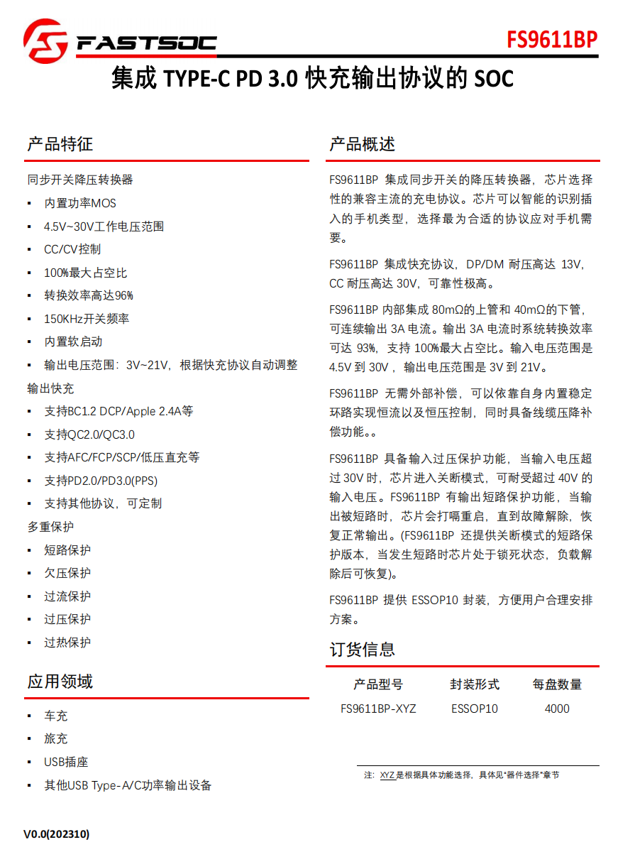

速芯微FS9611BP
FS9611BP内部集成了PD3.0快充协议,继承了同步降压转换器,还能选择性地兼容多种主流充电协议。这款芯片能够智能识别连接的手机类型,从而挑选出最适合的充电协议,以满足手机的充电需求。
FS9611BP 在内部集成了 80mΩ 的高侧开关和 40mΩ 的低侧开关,能够稳定输出 3A 的电流。在输出 3A 电流的情况下,系统的转换效率高达 93%,并且支持高达 100% 的最大占空比。其输入电压范围为 4.5V 到 30V,输出电压范围则为 3V 到 21V。
此外,FS9611BP 无需外部补偿,依靠其内部构建的稳定环路,能够实现恒流和恒压控制。同时,它还具备线缆压降补偿功能,提供 ESSOP10 封装。

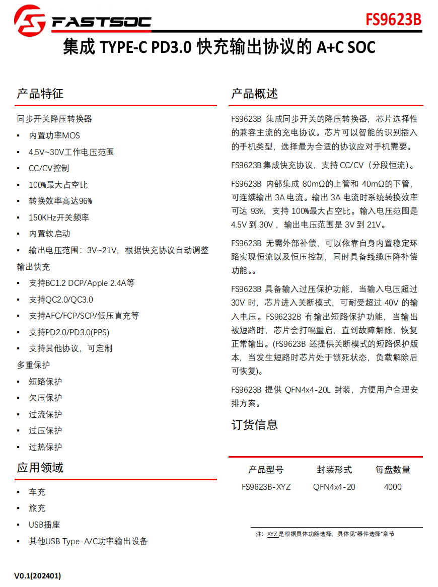

速芯微FS9623B
FS9623B是一款支持A+C双口的降压转换器芯片,支持PD3.0、BC1.2、QC3.0/2.0、Apple 2.4A、AFC、SFCP、PPS等快充协议,还可以根据需要自定义协议,这款芯片能够智能识别连接的手机类型,从而挑选出最适合的充电协议,以满足手机的充电需求。
FS9623B支持分段恒流,内部集成了 80mΩ 的高侧开关和 40mΩ 的低侧开关,能够稳定输出 3A 的电流。在输出 3A 电流的情况下,系统的转换效率高达 93%,并且支持高达 100% 的最大占空比。其输入电压范围为 4.5V 到 30V,输出电压范围则为 3V 到 21V。
此外,FS9623B无需外部补偿,依靠其内部构建的稳定环路,能够实现恒流和恒压控制。同时,它还具备线缆压降补偿功能,提供 QFN4x4-20L 封装。
