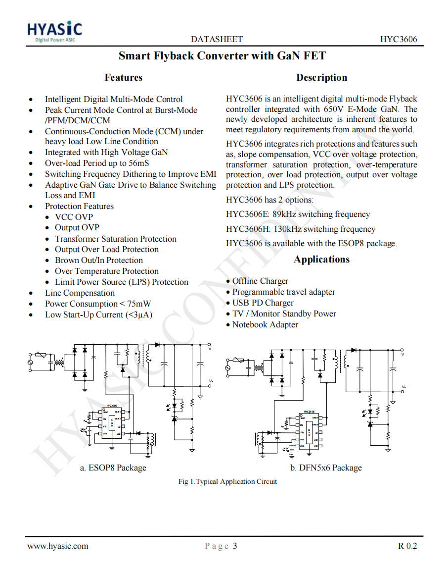

氮化镓合封芯片来自华源智信,型号HYC3606,芯片内部集成650V 365mΩ增强型氮化镓开关管,数字多模式反激控制器和自适应氮化镓栅极驱动器,通过合封的方式消除寄生参数对高频开关的干扰。
华源智信HYC3606采用副边反馈,满足快充所需的宽电压范围输出。芯片支持静点GND散热,内置有丰富的保护功能,包括LPS,VCC供电过压保护、变压器磁饱和保护、过热保护、过载保护,输出过电压保护。
华源智信 HYC3606 资料信息。

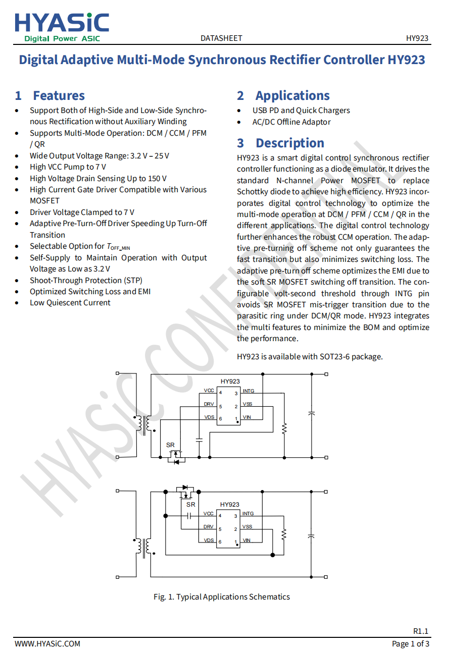

同步整流控制器来自华源智信,型号HY923,是一款智能数字控制同步整流控制器,HY923可以在正端或负端应用,关断速度快,反向尖峰电压低,耐压150V,驱动能力强,驱动电压钳位在7V,启动时驱动下拉功能,具有积分功能以避免同步整流误开通。
华源智信 HY923 资料信息。

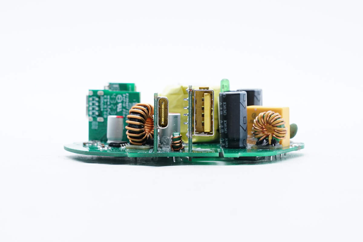

PCBA模块侧面焊接USB-C接口小板与USB-A接口小板。
在两侧小板之间焊接同步降压芯片和降压电感。
另一组USB-C和USB-A母座小板特写。

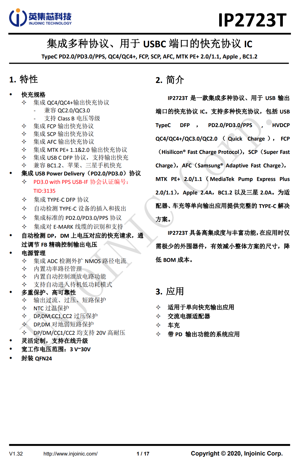

协议芯片采用英集芯IP2723T,该芯片已通过USB IF协会PD3.0 PPS认证,TID:3135,是一款集成多种协议、用于USB输出端口的快充协议IC。支持多种快充协议,包括USB TypeC DFP、PD2.0/3.0、PPS 、HVDCP QC4、QC4+、QC3.0/2.0、FCP、SCP、AFC、MTK PE+ 2.0/1.1、Apple 2.4A、BC1.2以及三星2.0A。
英集芯 IP2723T可为适配器、车充等单向输出应用提供完整的TYPE-C解决方案。此外 IP2723T具备高集成度与丰富功能,在应用时仅需极少的外围器件,有效减小整体方案的尺寸,降低BOM成本。
英集芯IP2723T资料信息。

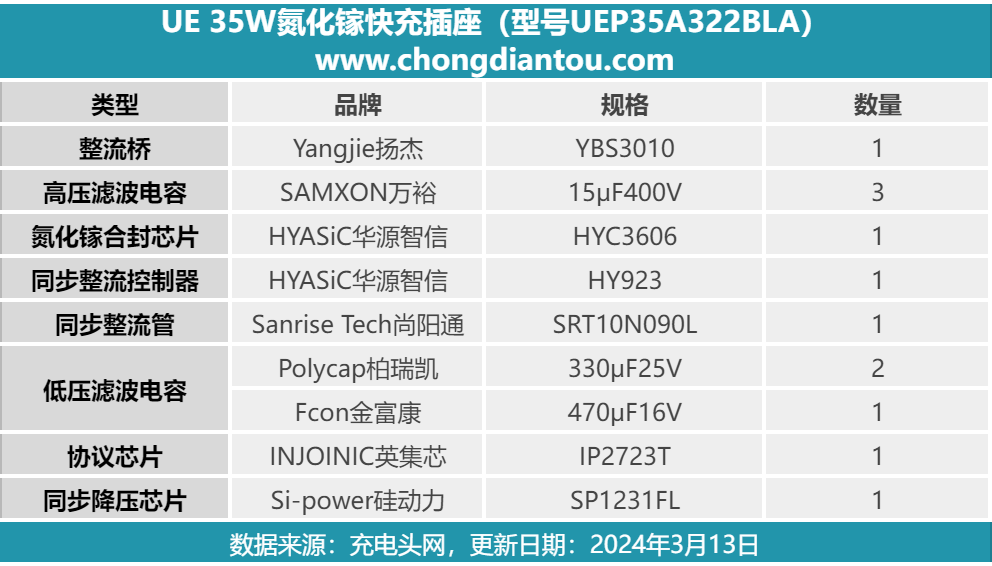

最后附上石龙富华35W氮化镓快充插座核心元器件清单,方便大家查阅。
石龙富华这款氮化镓快充插座为立体式机身设计,圆柱机身配合切面造型。在三个企鹅面设有三个新国标五孔插孔和2C2A四个USB接口。插座自带1.5米延长线,支持2500W功率。USB-C接口支持35W输出功率,多口同时使用时为20+10W功率自动分配,满足两台设备同时充电需求。
充电头网通过拆解了解到,插座内部由AC插座模块和快充PCBA模块组成,并通过导线连接。快充模块采用华源智信HYC3606合封氮化镓芯片+HY923同步整流控制器,输出电压由英集芯IP2723T协议芯片控制。降压电路采用硅动力SP1231FL同步降压转换器,固定5V电压输出。插座模块采用一体铜条结构,内部做工和用料扎实可靠。
