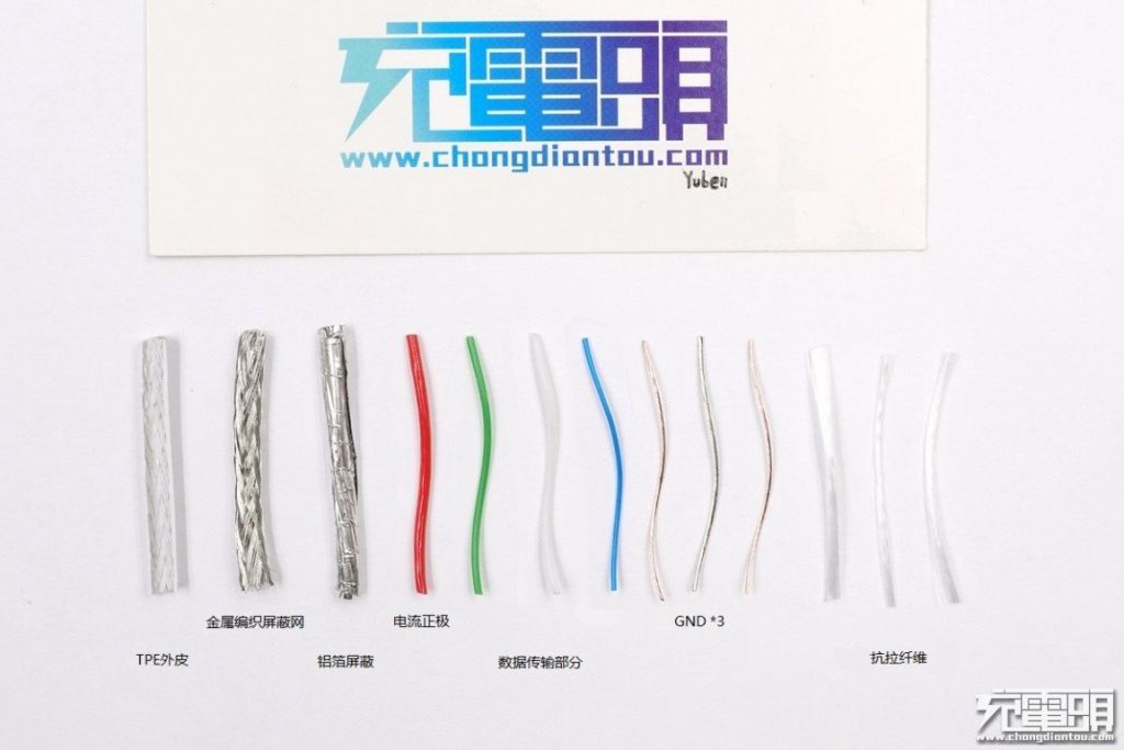

红线加粗保证电力传输能力,使用了3股凯夫拉抗拉纤维与其他线芯通过绞编的方式组合,能有效的提高抗拉扯性能,还可以降低内芯之间的摩擦力,最终效果就是线材拉不断、粗而不硬。把纤维全部打散可以看出数量非常多,一般来说出于成本考虑,大部分品牌都不会使用这么多数量的抗拉纤维,ANKER为了保证耐用舍得堆料。
线材拆解明细如图所示。

拆解后发现,线身内部使用了金属编织屏蔽层+铝箔屏蔽层加强抗干扰,使用了3股抗拉纤维与线芯混合绞编,让数据线拥有十分强悍的抗拉扯能力,并且降低线芯之间的摩擦力让线材保持柔韧性。电流传输线芯采用加粗设计,GND使用了3股同样是可以避免太硬。
