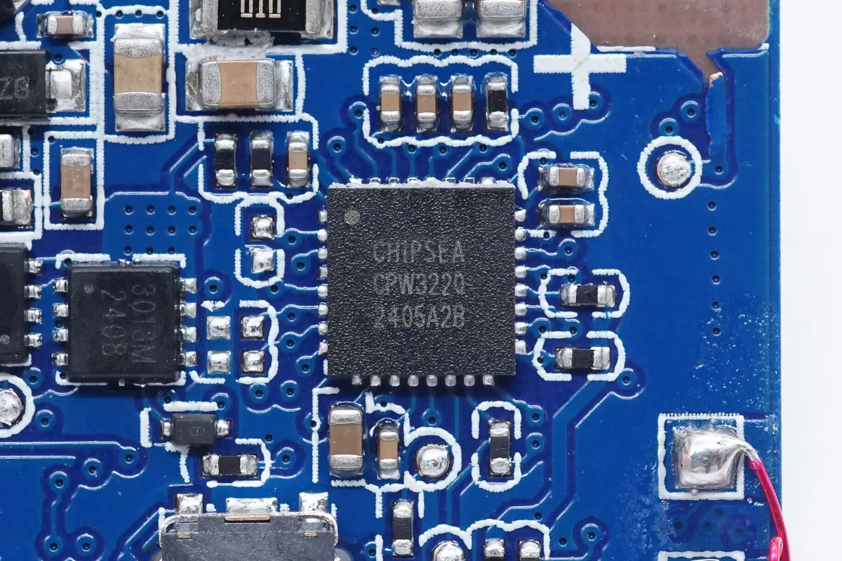

充电头网近期通过拆解小米33W自带线充电宝,了解到其内部采用了芯海科技的CPW3220协议芯片。同时,充电头网从供应链了解到,这款芯片是芯海科技专门为小米定制的,专用于移动电源的控制器芯片。
芯海CPW3220
CPW3220系列是适用于电池双向应用的USB Type-C和USB PD控制器。集成了两路独立的Type-C CC 和USB PD功能,Load Switch Driver,USB BC1.2。同时还集成了多种手机的快充协议,以增强终端设备的充电兼容性。可应用于移动电源、电动工具等领域。可轻松一颗芯片实现双Type-C口解决方案。
CPW3220是芯海科技专门为小米定制,针对移动电源应用的控制器,芯片支持两路USB-C接口协议控制,并集成多种快充协议。这是芯海科技的协议芯片在打入了三星移动电源供应链后,再一次打入了小米移动电源供应链。
通过使用芯海科技的协议芯片,可以实现单路DC-DC移动电源的快充边冲边放功能。在所连接的充电器通过移动电源为手机充满以后,自动为移动电源充电,无需分别为手机和移动电源充电,有效提升消费者的使用体验。
CPW3220是芯海科技为小米定制的移动电源控制芯片,支持两路USB-C接口协议控制,并集成多种快充协议,一颗芯片即可轻松实现双Type-C口解决方案,可应用于移动电源、电动工具等领域。
