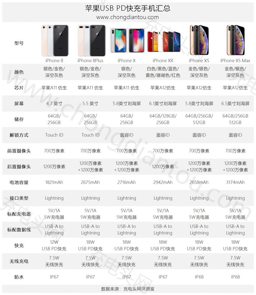

2、支持快充的iPhone型号
苹果支持USB PD快充的iPhone型号汇总。
