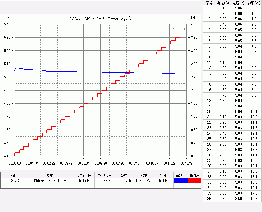

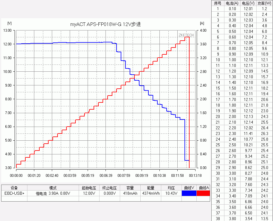

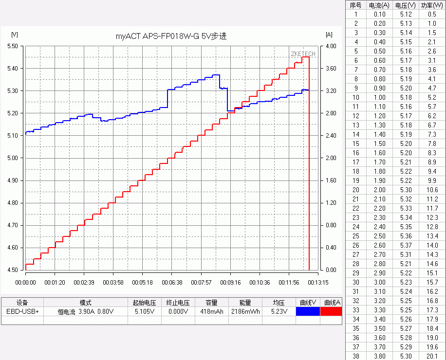

性能篇:
ACT安科讯 APS-FW018W-G、APS-FP018W-G 两款QC3.0电源适配器拆解-充电头网

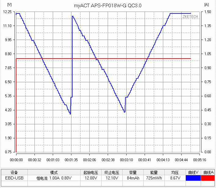

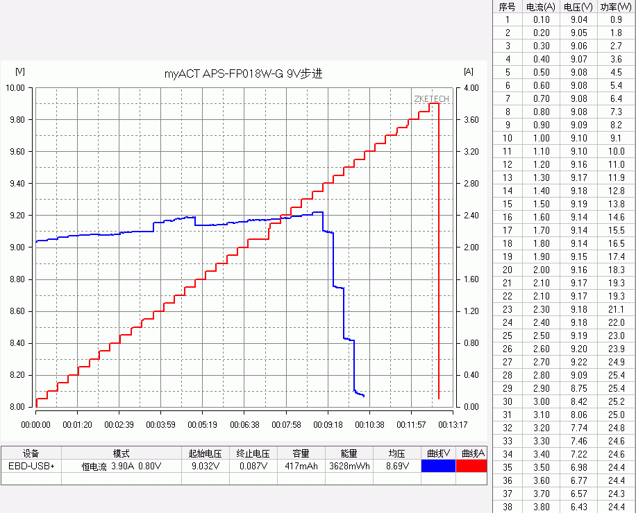

体积较小的扁圆款 FP,5V最大输出3.8A,最大功率20.1W。9V输出最大3.8A,最大功率25.4W,2.8A后转为恒功率输出模式,电流上升的话电压相应下 降,。12V输出同样是最大3.8A,最大功率26.4W,2.2A后转为恒功率输出模式,电流上升的话电压相应下降。3个常规电压档都带有线损补偿功 能,3.8A限流保护,QC3.0 200mV 步进正常诱出。

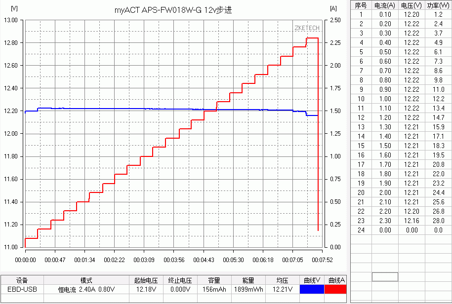

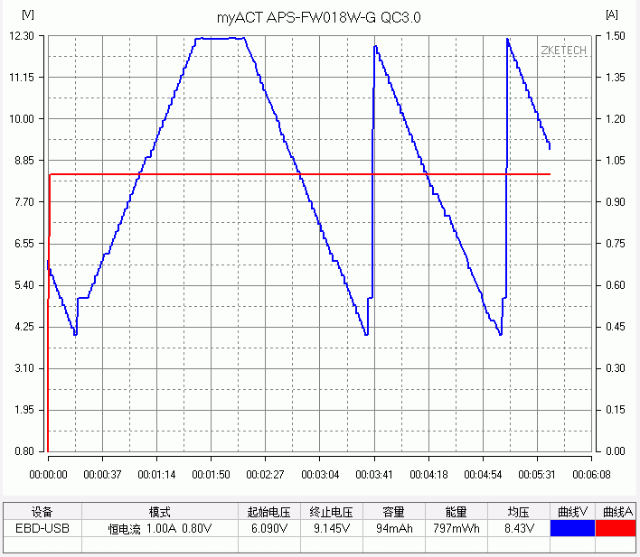

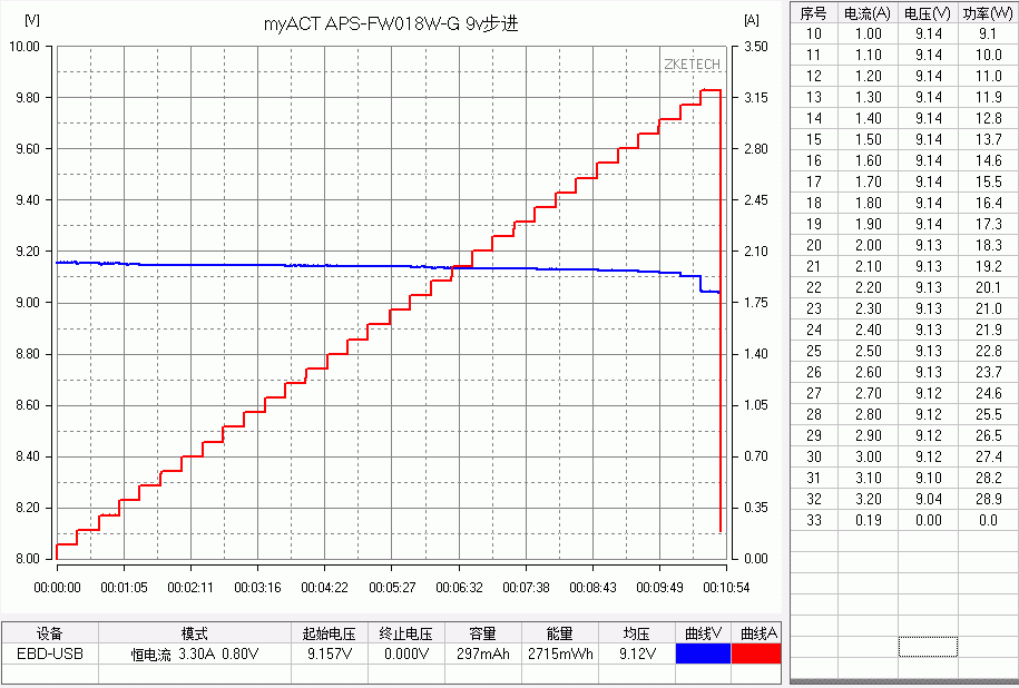

体积较大的四方款 FW,5V最大输出3.5A,最大功率17.6W。9V输出最大3.2A,最大功率28.9W。12V输出最大2.3A,最大功率28W。QC3.0 200mV 步进正常诱出。
总结:
ACT安科讯充电器市面上并不多见,通过拆解测试这两款充电器还是可以的,扁圆款APS-FP018W-G 还带线损补偿,体积也相对小一点,而大的APS-FW018W-G 输出功率相对高那么一点点,QC3.0 也成功诱出测试正常,两款都可以满足现在24W的旗舰快充设备使用。
