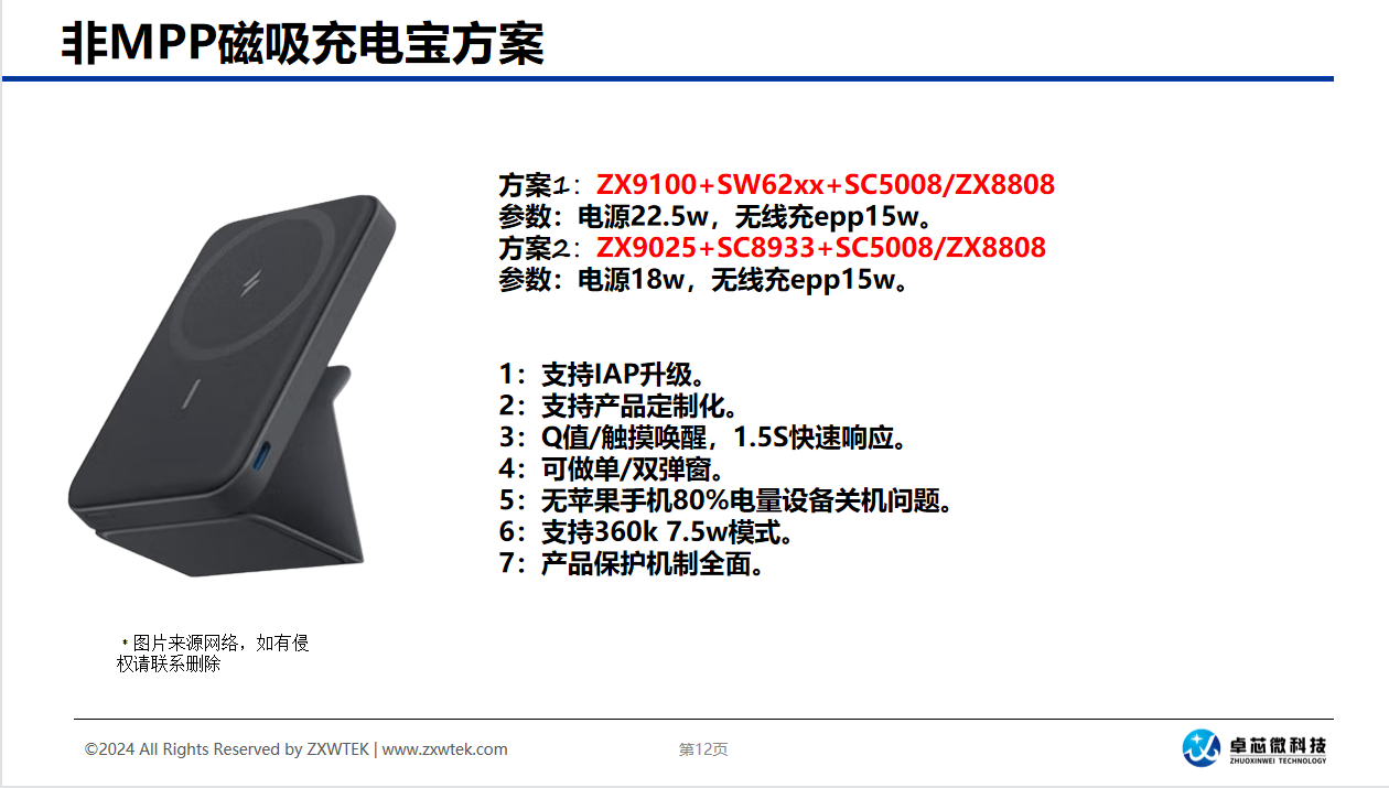

非MPP磁吸充电宝方案方面,卓芯微也提供了两个选择:
方案1是使用智融方案,电源最大22.5W,无线充电支持最大15W的输出,支持I2C模式进行定制化功率配置。
方案2是南芯的9025搭配SC8933和桥区芯片,此方案支持18W的输出,无线充电也可达到15W,此方案输入输出功率可控,而且精度高,支持定制化功能。
这两套方案都支持IAP升级,可以根据定制需求实现特殊功能,如数码管显示、电芯倍率控制等,以避免电芯超倍率。此外,方案支持Qi认证、360kHz的7.5W的工作频率,并且保护机制非常全面和稳定。

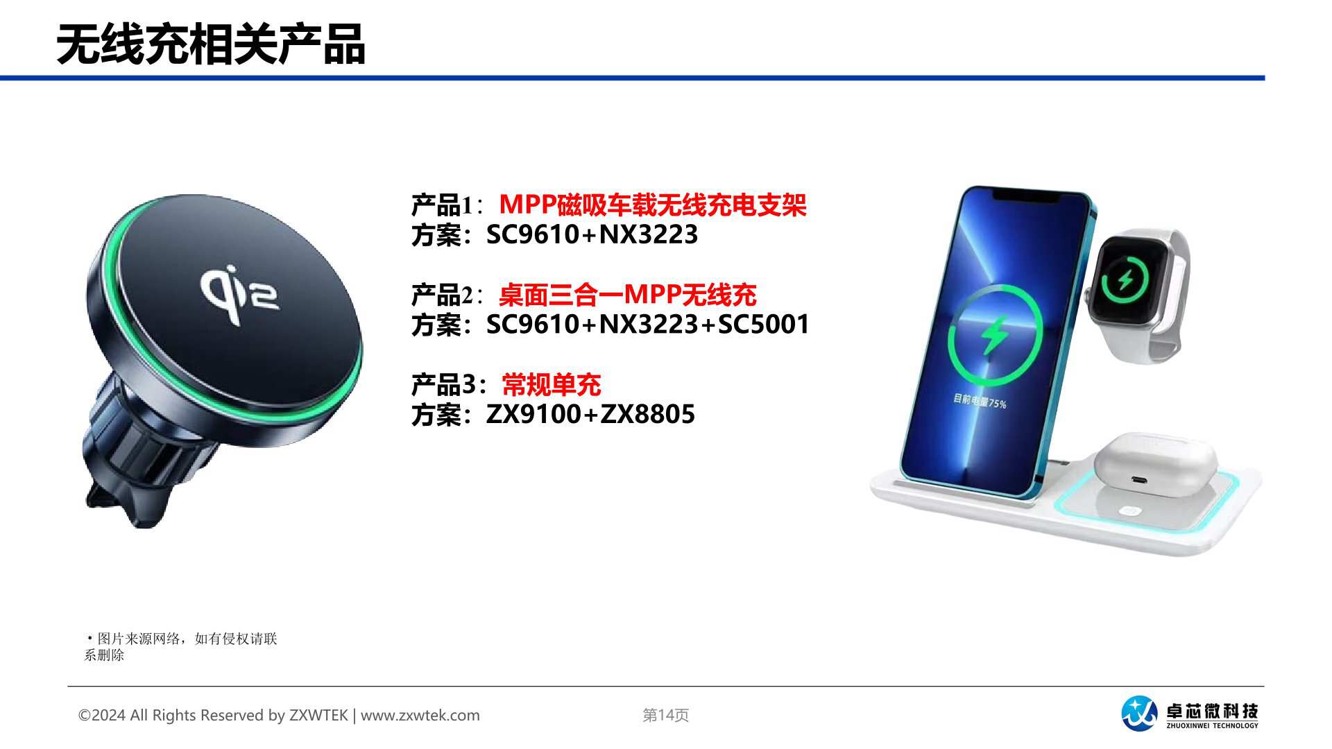

在无线充电产品方面,卓芯微已经开发了多款方案,并在车载支架、三合一设备以及桌面无线充电产品上积累了丰富的量产经验。例如,MPP磁吸无线充车载支架采用了SC9610芯片和一颗NX3223芯片组合,三合一方案则使用SC9610芯片作为一芯双充,搭配SC5001芯片,常规单充方案则采用ZX9100芯片和一颗桥区芯片进行设计。
