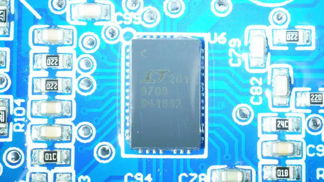

在现代电源管理技术中,升降压控制器扮演着至关重要的角色,尤其是在需要高效能与灵活性的应用场景中。近期,充电头网在拆解电小二1000W户外电源1000Pro 中发现了亚德诺推出了一款耐压80V的同步4开关升降压控制器芯片LT8708,这款控制器芯片通过超高的效率,高度集成的设计和灵活的工作模式,能有效解决电源转换过程中的效率和成本问题,展示出色的电源管理能力。
亚德诺LT8708

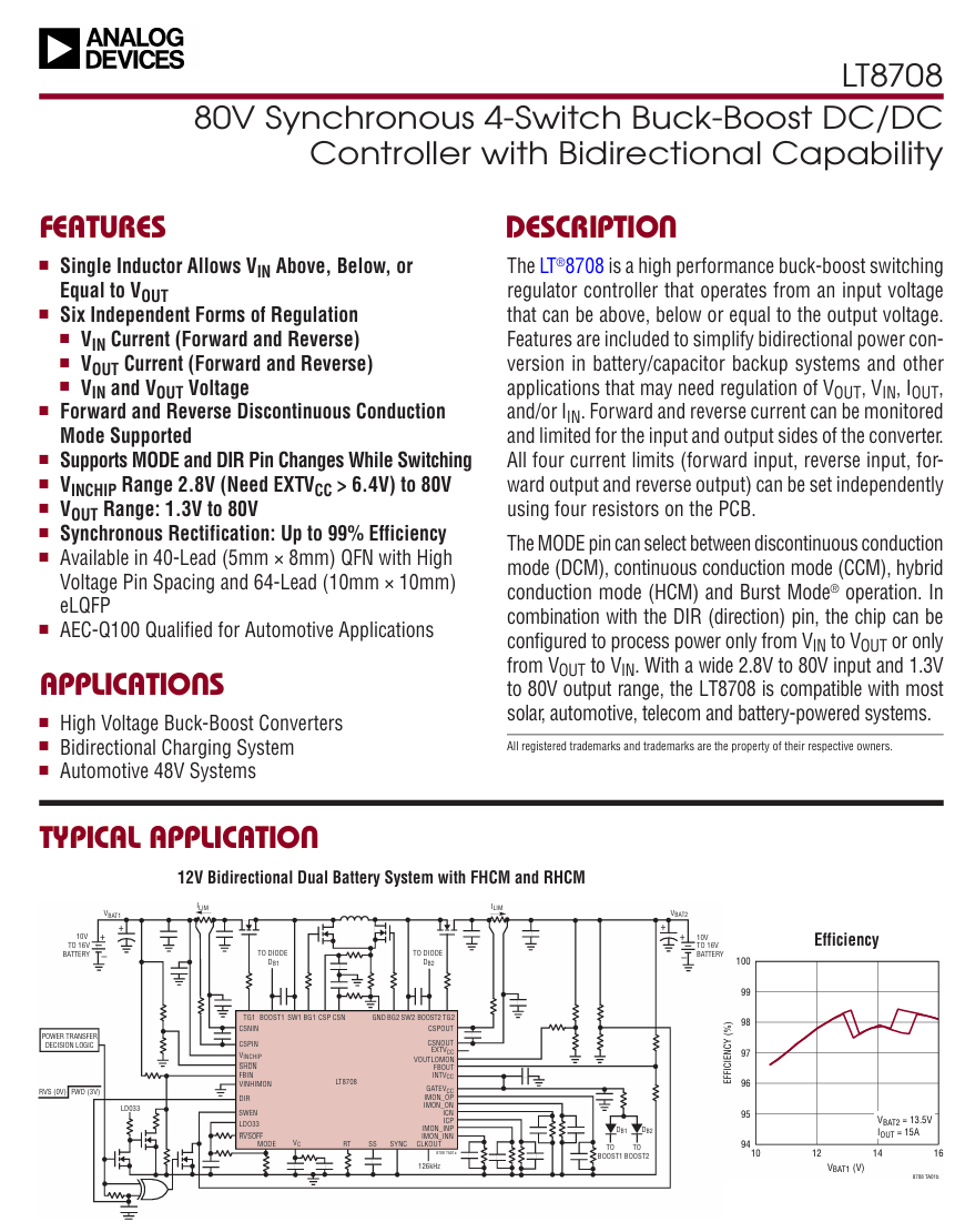

LT8708是一款具备双向能力的80V同步4开关升降压 DC/DC控制器,支持输入电压可以高于、低于或等于输出电压的转换。该芯片的设计用于高效管理正反向的功率传输,使其非常适合电池或电容器备份系统以及需要同时控制VOUT、VIN、IOUT和IIN的应用场景。该控制器支持六种独立的调节形式,包括正向和反向电压、电流调节等。
LT8708的工作电压范围为2.8V至80V,输出范围为1.3V至80V,支持高效的同步整流,最高效率可达99%。芯片能够在断续导通模式、连续导通模式、混合导通模式和Burst Mode等多种工作模式之间进行切换,通过MODE和DIR引脚,该芯片可以在不同工作模式下进行高效的双向电源转换。特别是在汽车48V系统和太阳能等需要高电压升降压转换器的应用场景中,LT8708表现优异。
LT8708采用QFN 40封装,通过了AEC-Q100认证,适用于高压升降压转换器、双向充电系统以及48V汽车系统等多种高要求应用。
亚德诺的LT8708同步4开关升降压控制器通过其高效能、灵活性和高度集成的设计,在电源管理领域展现出强大的竞争力。凭借其宽广的输入和输出电压范围、双向功率传输能力,以及支持多种工作模式,该芯片适用于各种复杂的应用场景,尤其是在高要求的电源转换系统中表现出色。无论是在户外电源、48V汽车系统,还是太阳能应用中,LT8708都能够提供高效、稳定的电源解决方案,进一步推动现代电源管理技术的创新与发展。
