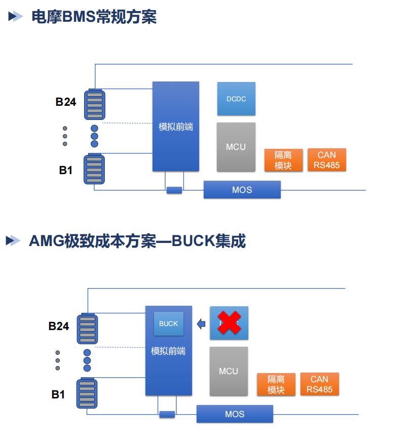

通常来说,一款电动摩托BMS电池管理系统方案由多个分离的模块组成。BMS通常包含一个模拟前端用于监测电池电压和电流等参数,一个DCDC降压转换器用于将电池电压转换为系统需要的稳定低压供电,同时还有MCU、隔离模块、通讯模块、MOS管等模块用于实现不同的功能。
而迈巨微推出的全新集成方案 MagicBMS 解决方案,通过将降压转换器直接集成在模拟前端中,简化了设计,节省了外部DCDC模块的成本和空间。通过这样的集成设计,BUCK降压转换器可以直接为模拟前端外围mcu和通信模块等外围电路提供稳定的电压,不再需要单独的DCDC模块,极大地降低了系统的复杂性和物料成本。同时,集成方案仍保留了MCU、隔离模块和通讯模块,以保证基本的控制功能、数据传输和安全保护。MOS管继续用来控制电流流动。
这款方案可以有效降低BOM成本并减少了电路板上的元件数,相比市面上的常规方案,这款方案在设计中可以减少DC降压芯片、电感与隔离电源控制器的需要,从而提高整体的集成度,实现极简的设计和有效降低成本,为电动摩托车制造商提供了更具性价比的BMS解决方案。

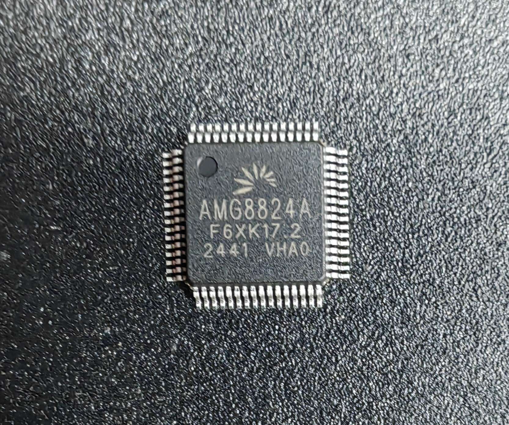

将下来详细介绍一下 MagicBMS 解决方案中的电池管理芯片AMG8824A
迈巨微AMG8824A
AMG8824A是一款支持3至24串锂电池管理的SOC芯片,专为多节可充电锂电池组设计,具备多重保护功能和高性能SOC级电池管理能力。该芯片基于MagicBMS系统架构,集成了BMS主控模块,具有高可靠性、高耐压、低功耗的特点,能够有效减少电池管理系统的电路复杂度和占板面积。
AMG8824A支持两种工作模式:1、独立门电路保护逻辑模式,在没有外部mcu时,内部门电路保护逻辑可以实现自动电压、电流、温度监测,保护电池组;2、MCU互动模式:可以通过IIC和外部MCU互动,对电池组进行控制,进一步强化了系统的保护功能。
AMG8824A内置高精度信号采集模块,能够实现精准的电池状态监测;集成高精度全电池保护功能,可提供过压、欠压、过温和欠温等多种保护功能。此外,它配备了电池均衡和电子锁保护功能,并支持EDSG控制放电管。其负载检测和充电检测功能也增强了系统的安全性和可靠性。
该芯片还内置两路专用ADC模块,可对多路电压和温度信号进行精确采样,包括24路电池电压、一路电流和多路温度信号采集,并支持多种外部电压采集通道。此外,AMG8824A支持I2C接口与外部MCU进行通信,并可通过ALARM输出实现实时报警。它还集成了一路高压BUCK转换器,支持低功耗NMOS驱动,具有预充和预放电功能。该芯片具备三种工作模式:正常模式、低功耗模式和休眠模式,为电池管理系统提供了灵活的操作选择。
AMG8824A采用LQFP-64L封装,尺寸为7mm x 7mm,适用于电动自行车、储能装置和园林工具等应用场景。
