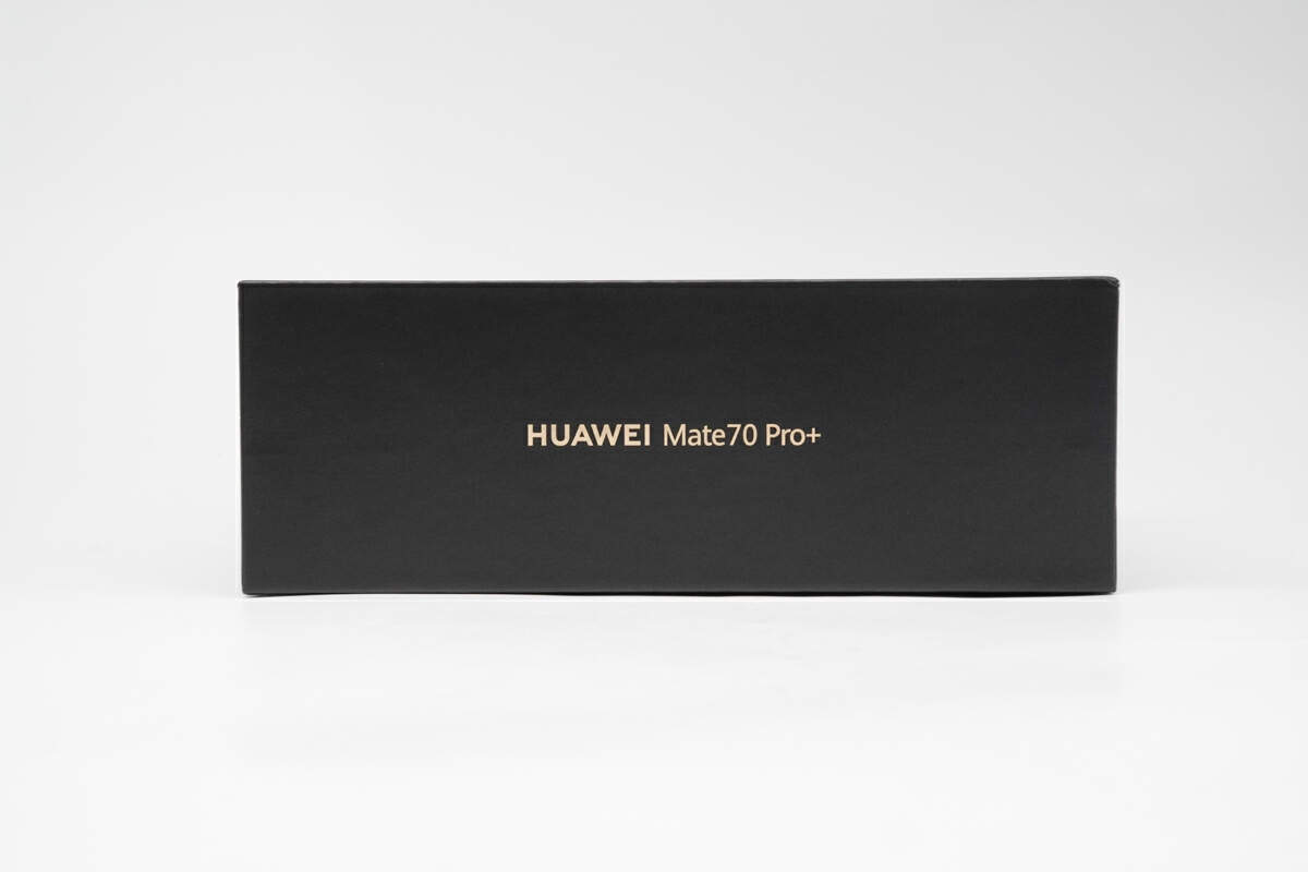

包装盒沿用此前黑色基调风格,正面采用烫金字体设计,顶部印有华为LOGO,另印有“HUAWEI Mate 70 Pro+”、“POWER by Harmony OS”等字样。
包装盒侧面同样印有“HUAWEI Mate70 Pro+ ”字样。

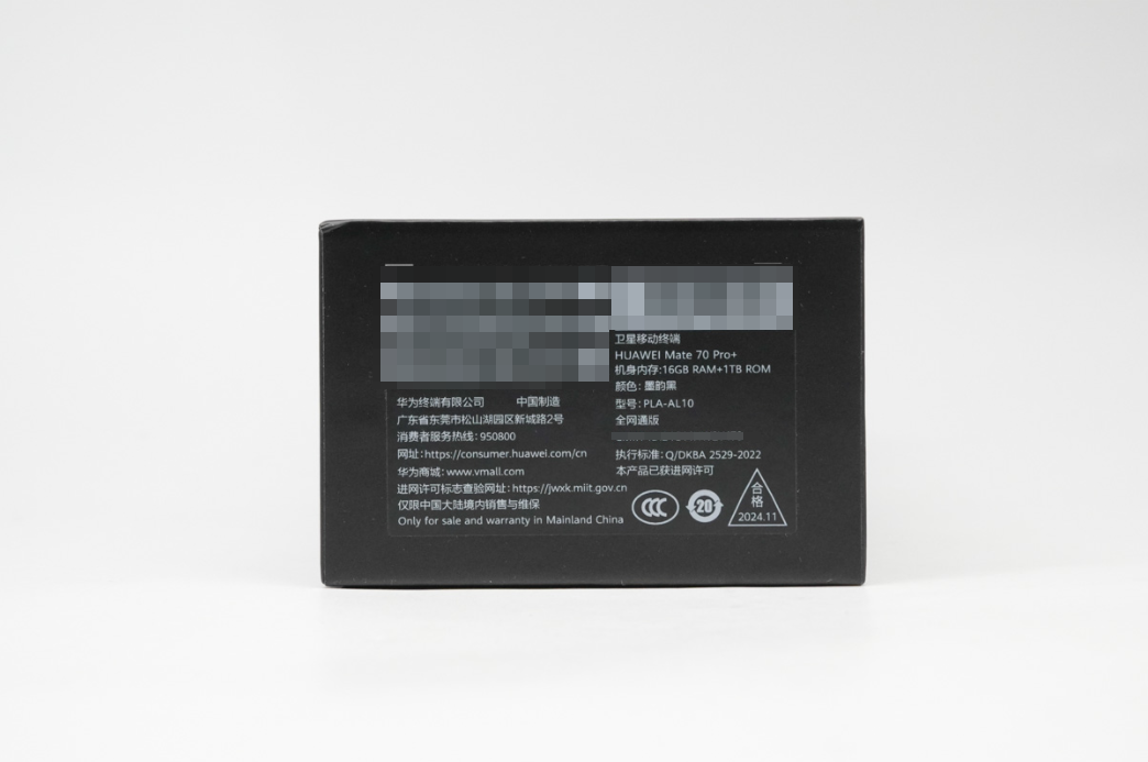

包装盒侧面贴有机型相关参数信息贴纸,型号:PLA-AL10。

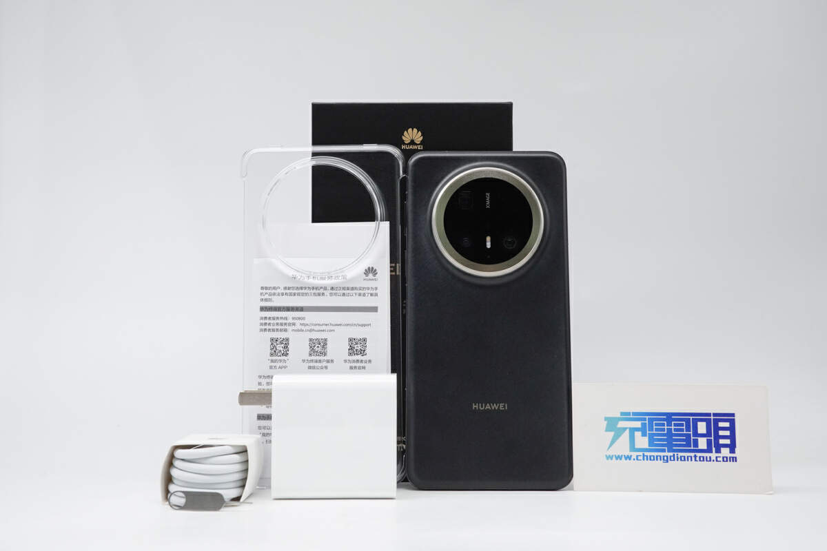

取出包装内物品,除华为Mate 70 Pro+ 手机外,另拥有100W充电套装、保护膜(出厂贴在手机上)、说明书、保修卡纸、取卡针和清水壳等。

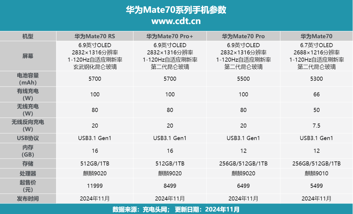

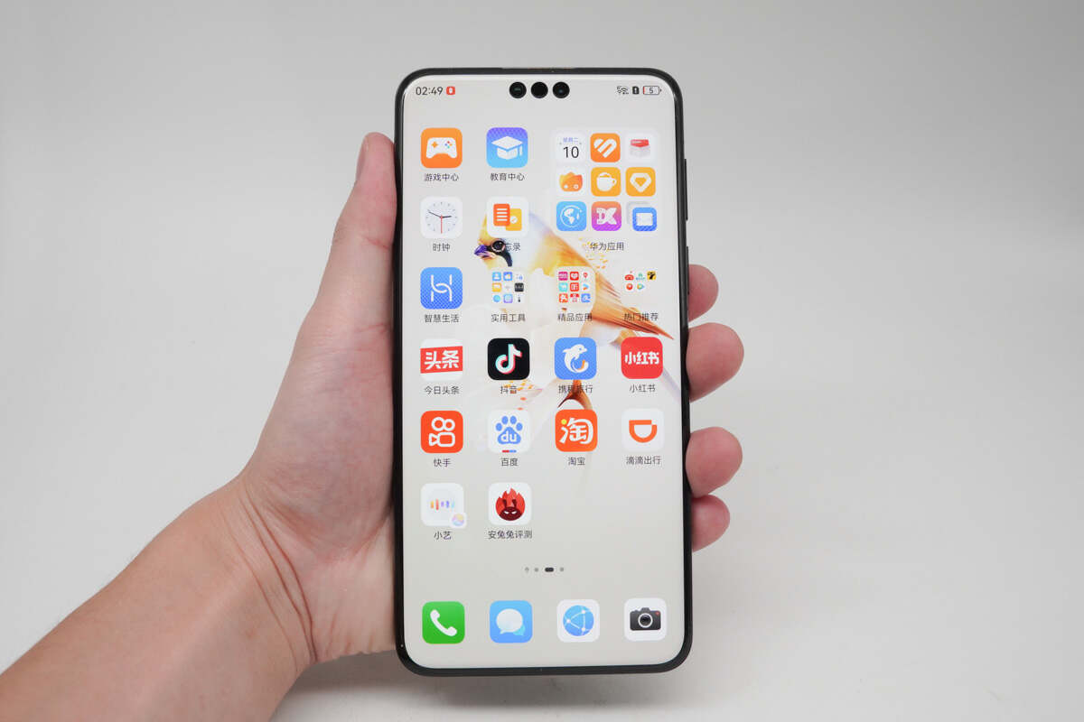

华为Mate 70 Pro+ 手机搭载了6.9英寸的全面屏,支持1-120Hz自适应刷新率、300Hz触控采样率,也可支持到最高1440Hz高频PWM调光。另外,Mate 70 Pro+ 手机为第二代昆仑玻璃,整机耐摔能力依旧能抗能摔。

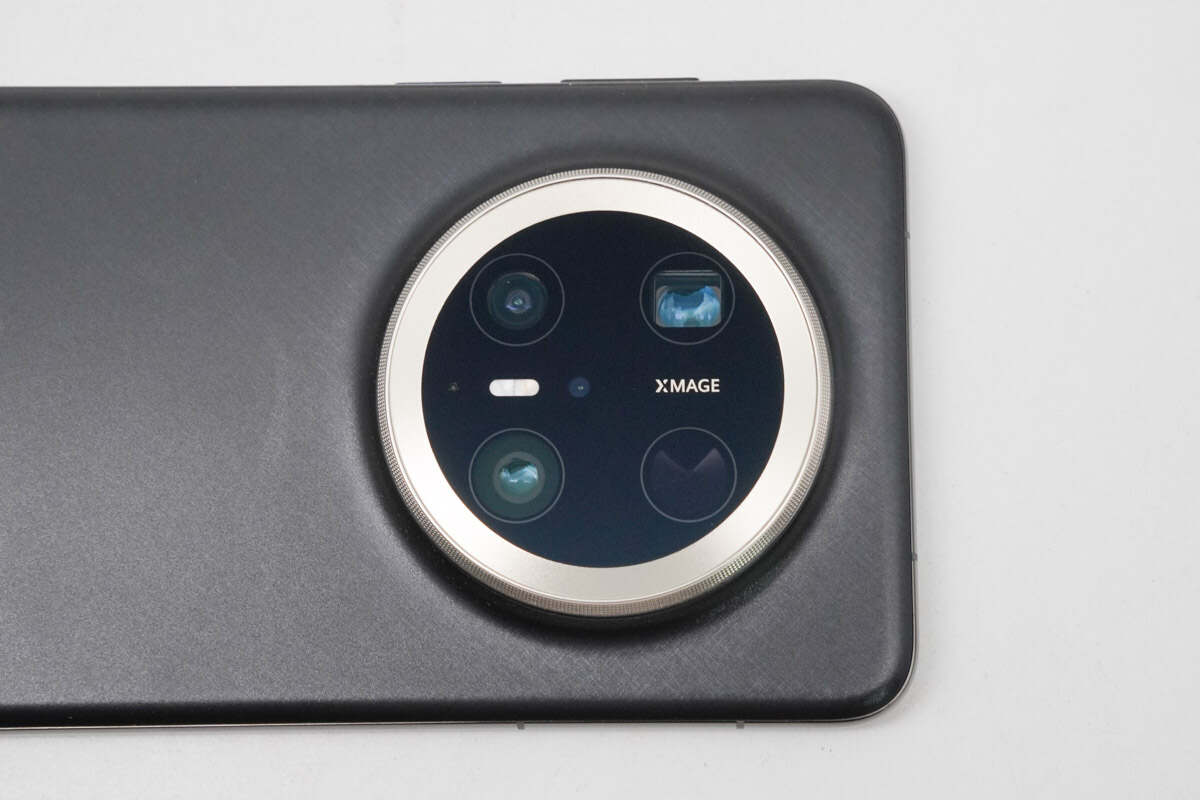

华为Mate 70 Pro+ 手机的摄像头模组 DECO 延续极致中轴对称设计理念,中间区域雕刻华为独立影像品牌“XMAGE”字样;该模组集成了激光对焦传感器、色温传感器、麦克风。后置摄像头分别为5000 万像素超聚光摄像头,4000 万像素超广角,4800万像素超聚光微距长焦摄像头,三颗均搭载RYYB传感器,中间最小一颗为150万多光谱通道红枫原色摄像头,极大提高了照片色准,出片色彩更稳定、更真实。

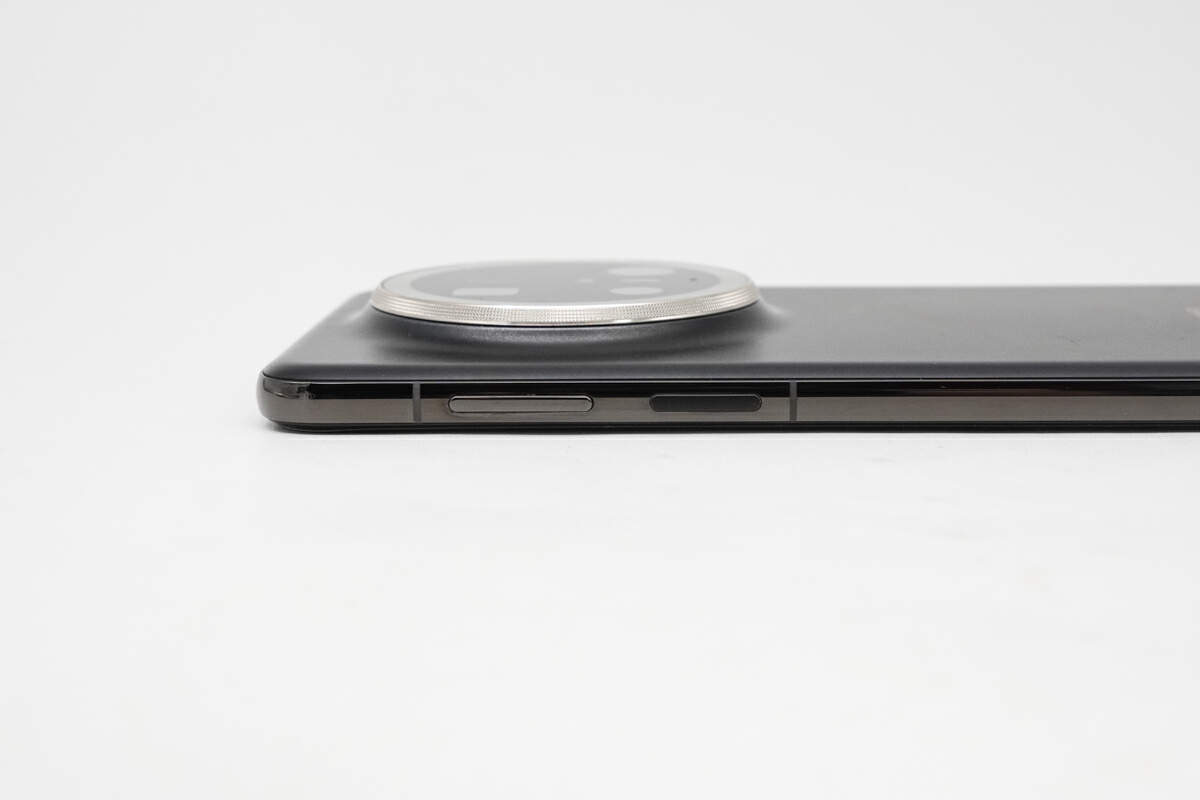

华为Mate 70 Pro+ 手机机身右侧中框集成电源按键以及音量调节按键。

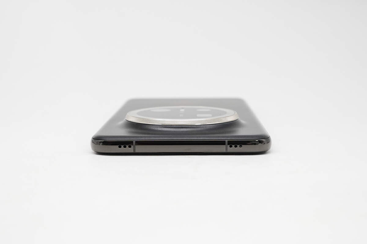

华为Mate 70 Pro+ 手机底部设置扬声器开孔、通信天线、USB Type-C 物理充电端口、麦克风开孔以及 SIM 卡槽;其中,USB Type-C 端口支持 USB 3.1 Gen1 数据传输能力。

可单手握持,实际上手观感比一般手机更宽一些。

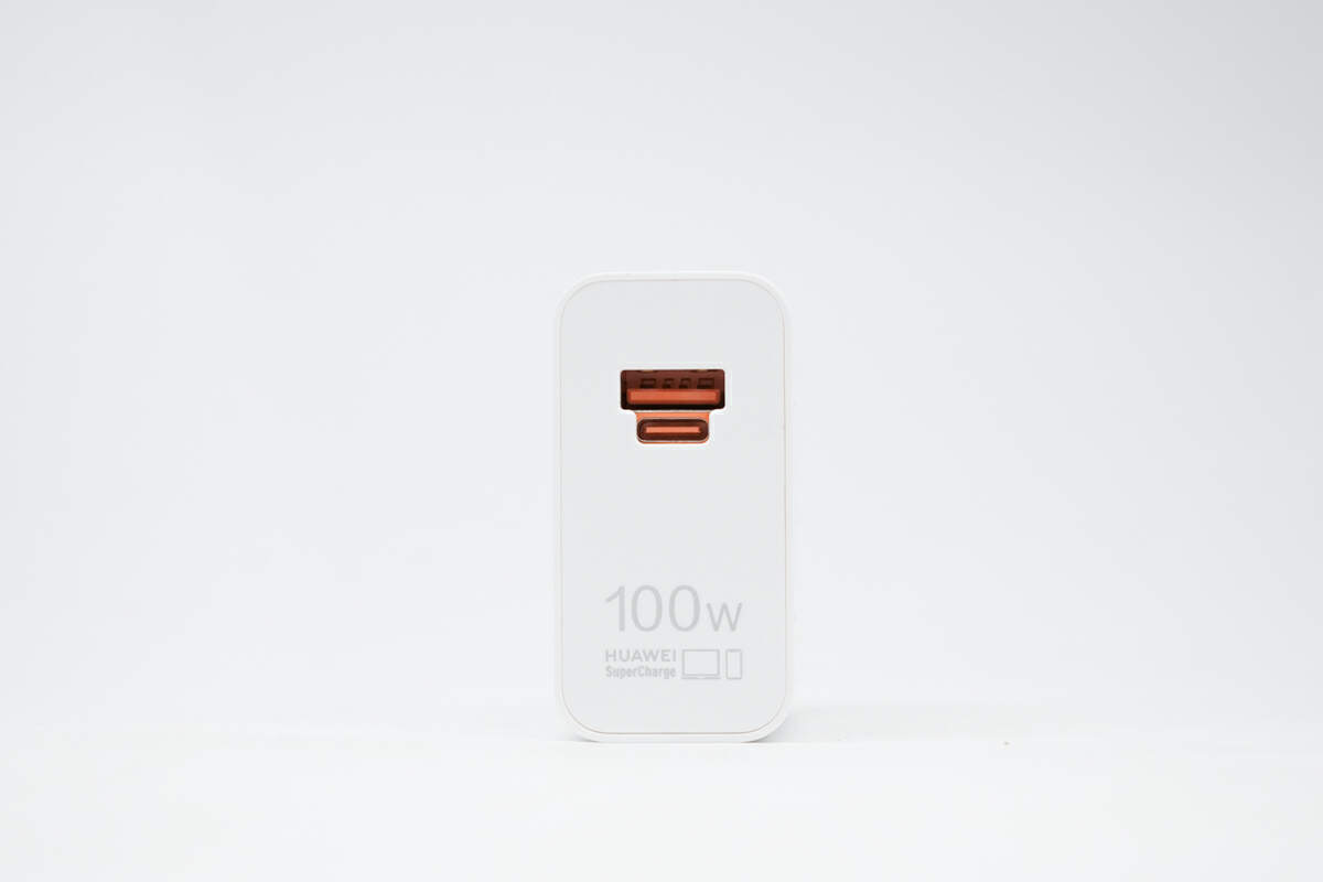

华为100W充电器采用 PC 阻燃外壳材质制作,机身为纯白配色,外壳光滑亮面,正面印有“HUAWEI Super Charge”以及“100W”字样;输出端面板配置USB-C+USB-A融合端口,母口胶芯为橙色。

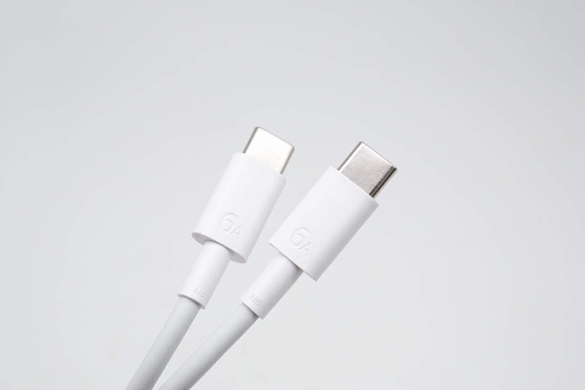

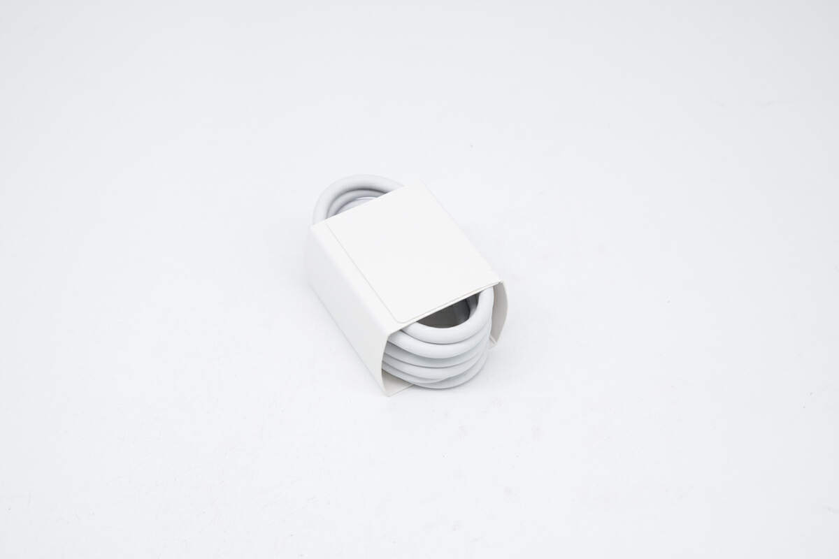

附赠的 C to C 线材同为白色配色设计,采用环保纸壳捆绑固定。
线材子端外壳与线身皆为 PC 材质制作,连接处采用加厚注塑处理,子端外壳上凹印 “6A” 字样。

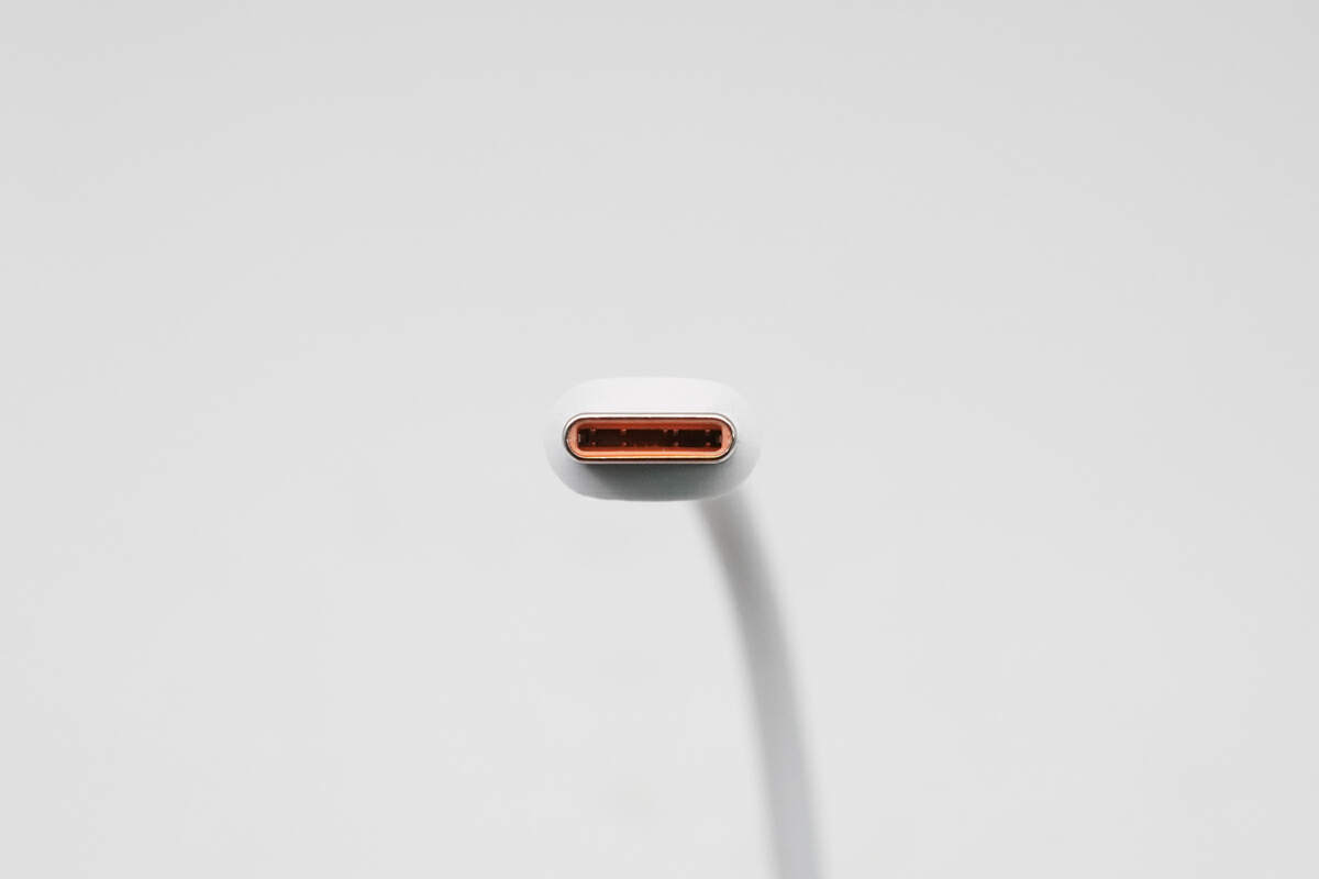

线材的 USB 端头内部均为橙色胶芯,USB-C 胶芯为特制 PIN 脚设计。

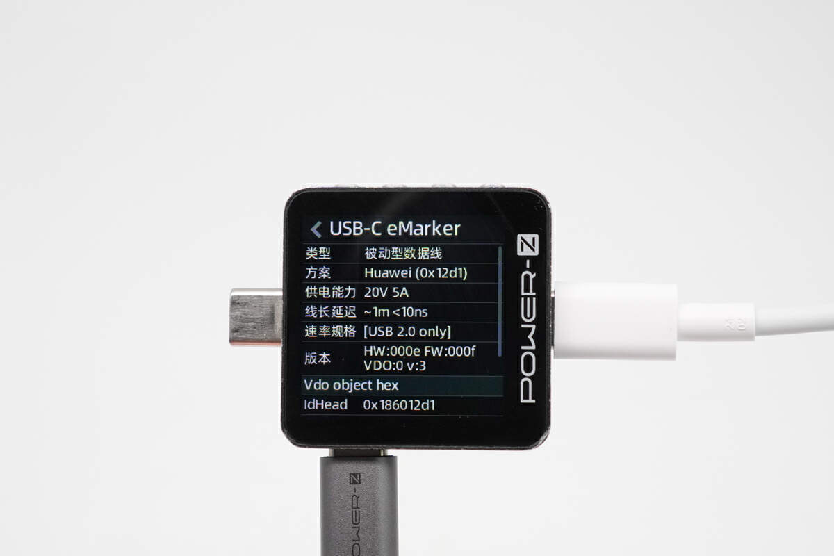

使用POWER-Z KM003C读取线材信息,该线材拥有20V5A 供电能力,传输速率规格为USB 2.0。

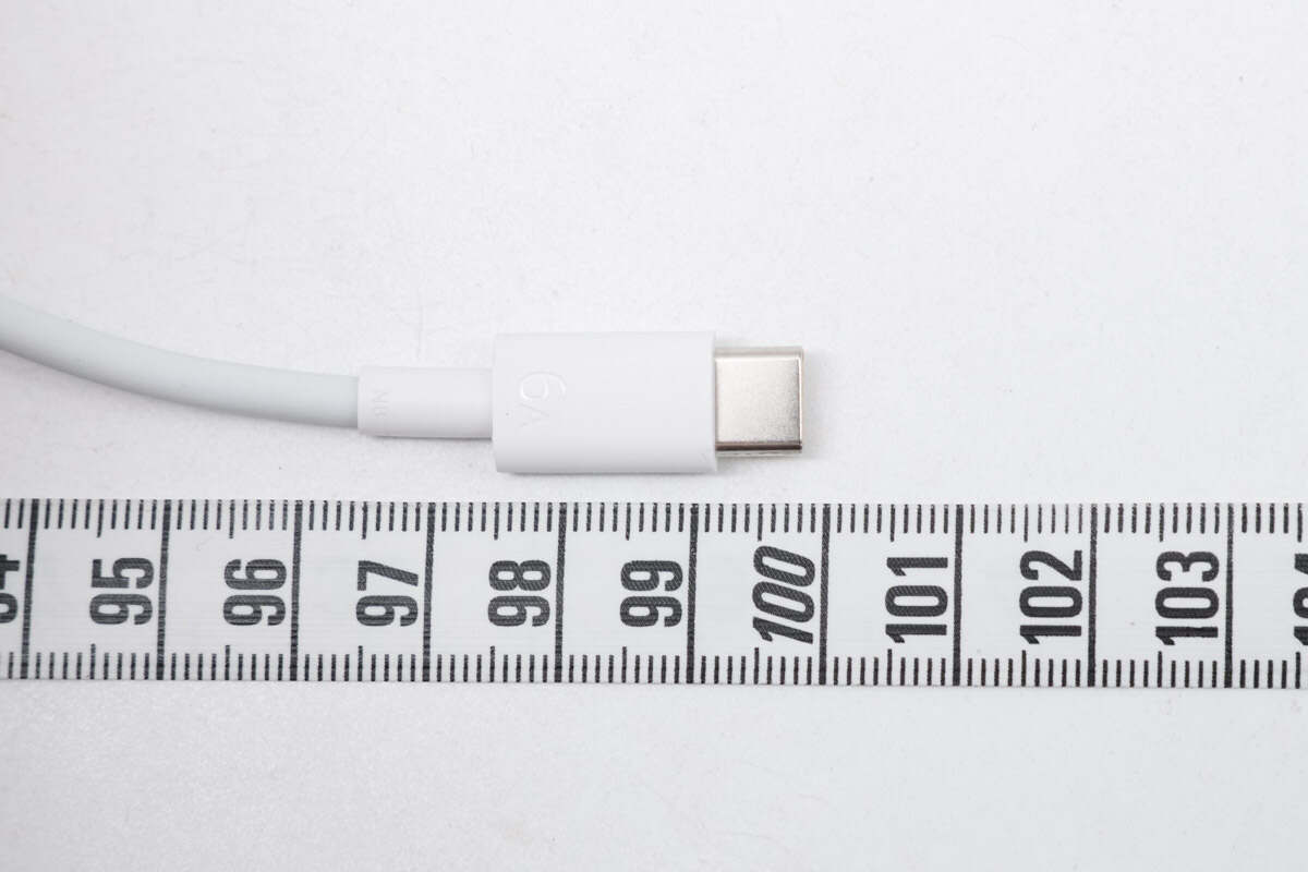

C to C 线材长度约为100cm。

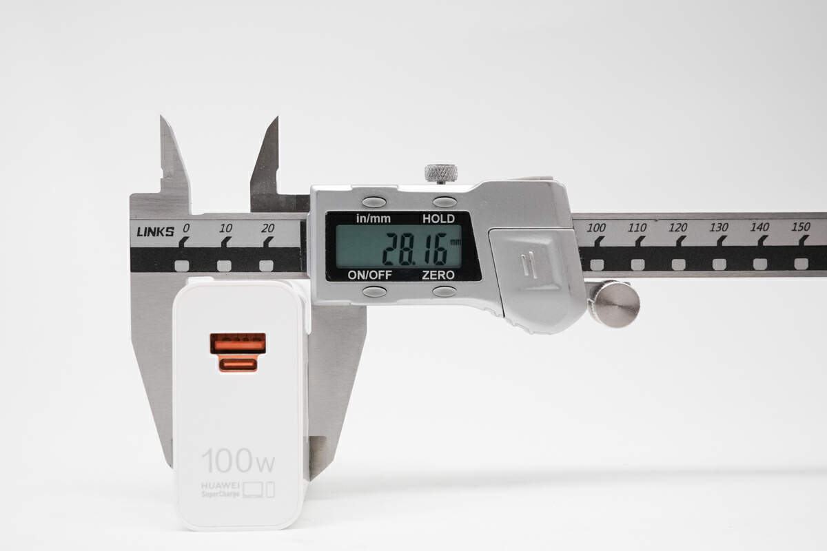

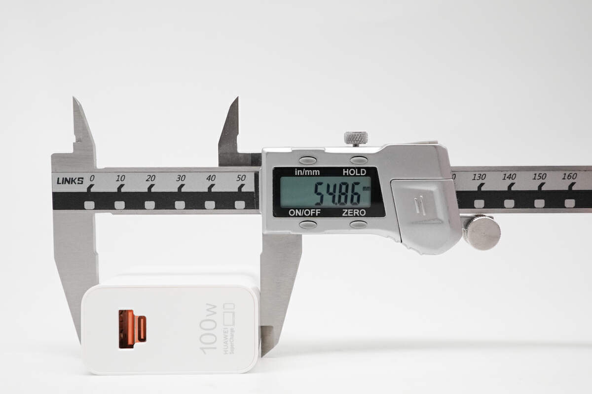

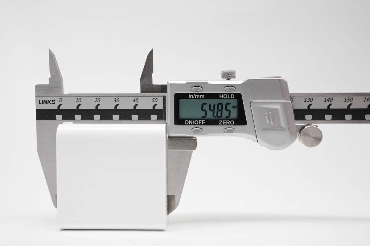

华为100W充电器长度约为54.85mm。
华为100W充电器高度约为54.86mm。
华为100W充电器宽(厚)度约为28.16mm,体积约为 84.74cm³,以100W输出功率计算,功率密度约为 1.18W/cm³。

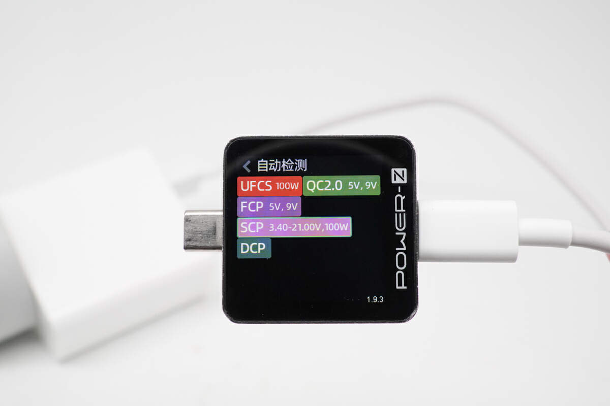

通过 POWER-Z KM003C 测试仪读取USB-C端口的充电协议,端口支持 UFCS、QC2.0、FCP、SCP、PD3.0、DCP 等充电协议。
来看UFCS报文,最大输出100W,含有3.4-5.5V/5A、5.5-10V/6.6A、10-11V/6A、11-20V/5A、20-21V/4.7A五个档位。
通过 POWER-Z KM003C 测试仪读取USB-A端口的充电协议,端口支持 UFCS、QC2.0、FCP、SCP、DCP 等充电协议。
UFCS报文方面,最大输出100W,含有3.4-5.5V/5A、5.5-10V/6.6A、10-11V/6A、11-20V/5A、20-21V/4.7A五个档位。

华为Mate 70 Pro+支持有线最大超级快充100W(20V/5A),兼容20V/4.4A或11V/6A或10V/4A或10V/2.25A或4.5V/5A或5V/4.5A超级快充,兼容9V/2A快充。无线充电方面:支持80W华为无线超级快充,支持20W无线反向充电。

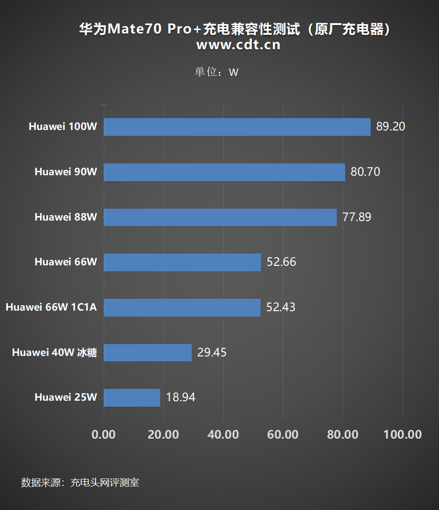

让我们来看下华为原装线搭配华为各系列充电器的充电兼容性表现。本次测试包括两种接口类型的原厂充电器,均搭配华为原装充电线材。
原厂充电器测试
使用配套的华为100W充电器为手机充电,实测当前手机输入端功率约为 18.22V 4.64A 84.58W。
将华为系各充电器兼容性测试的数据汇总,方便大家查看。从测试结果可以看出,原厂充电器的兼容性十分优异,提升用户的快充体验。
柱状图部分可以清楚的看出在原厂充电器中手机最高充电功率达89.20W左右,原厂充电器基本能跑满。

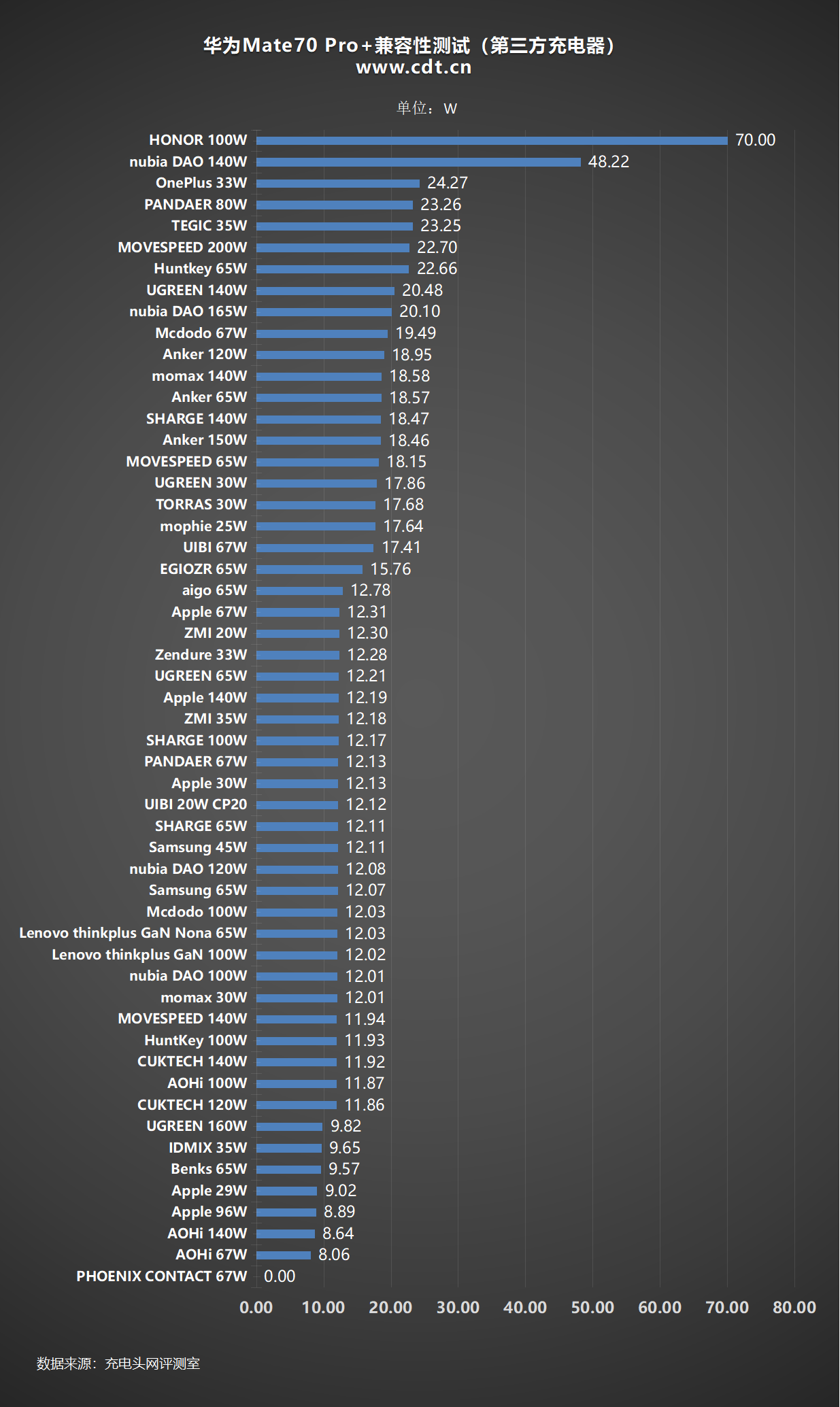

第三方充电器测试
有时忘带充电器后,不得不用第三方充电器为手机充电,最后让我们来看下第三方充电器搭配第三方充电线的充电兼容性表现。
将第三方充电器搭配原装线的兼容性测试数据汇总,本次测试的第三方充电头给华为Mate 70 Pro+ 手机充电功率稳定,充电电压多数维持在 9V 。
柱状图部分可以清楚的看出每款充电器充电功率的大小,本次所测试的第三方充电器的充电功率都非常的稳定,维持在12W、22W两类充电功率。另外,荣耀100W和刀锋140W支持 SCP 协议和UFCS的充电器,因此比一般的第三方充电器功率都要高一些。

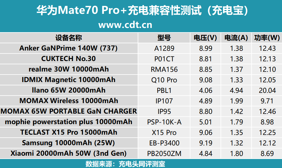

第三方充电宝测试
在第三方充电宝测试中,普遍握手9V电压,值得一提的是绿巨能65W 2000mAh充电宝与手机握手SCP充电协议,特点为低压大电流,功率为4.06V 4.94A 20.04W。
将测试数据绘制成图表,可以看到除了绿巨能65W 2000mAh充电宝握手私有协议功率稍高,其余充电宝均为8-12W,非常稳定。

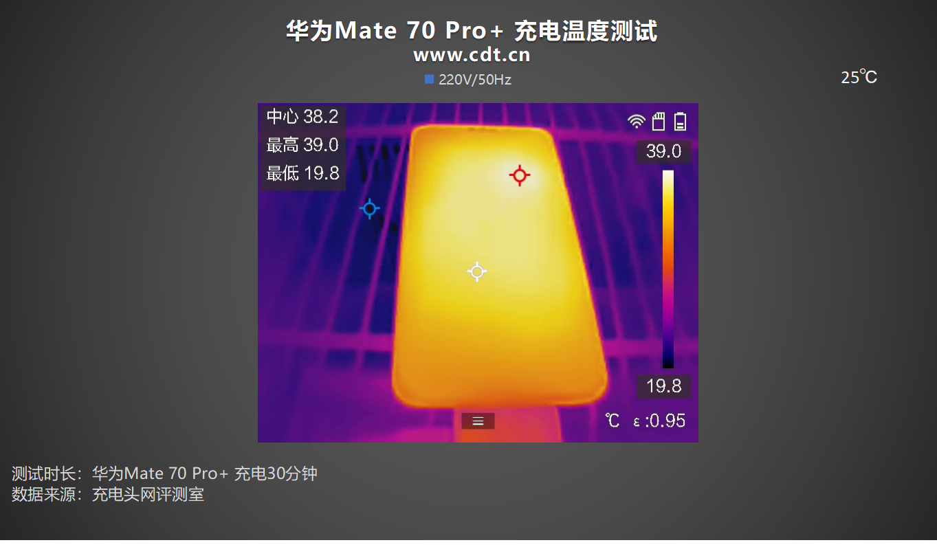

手机充电发热便是我们所需要关注的一个问题,让我们看看 华为 Mate 70 Pro+ 对于充电时温度的调控如何,测试全程在25℃恒温箱中进行,温度拍摄的时间点为:充电10分钟、充电20分钟、充电30分钟。

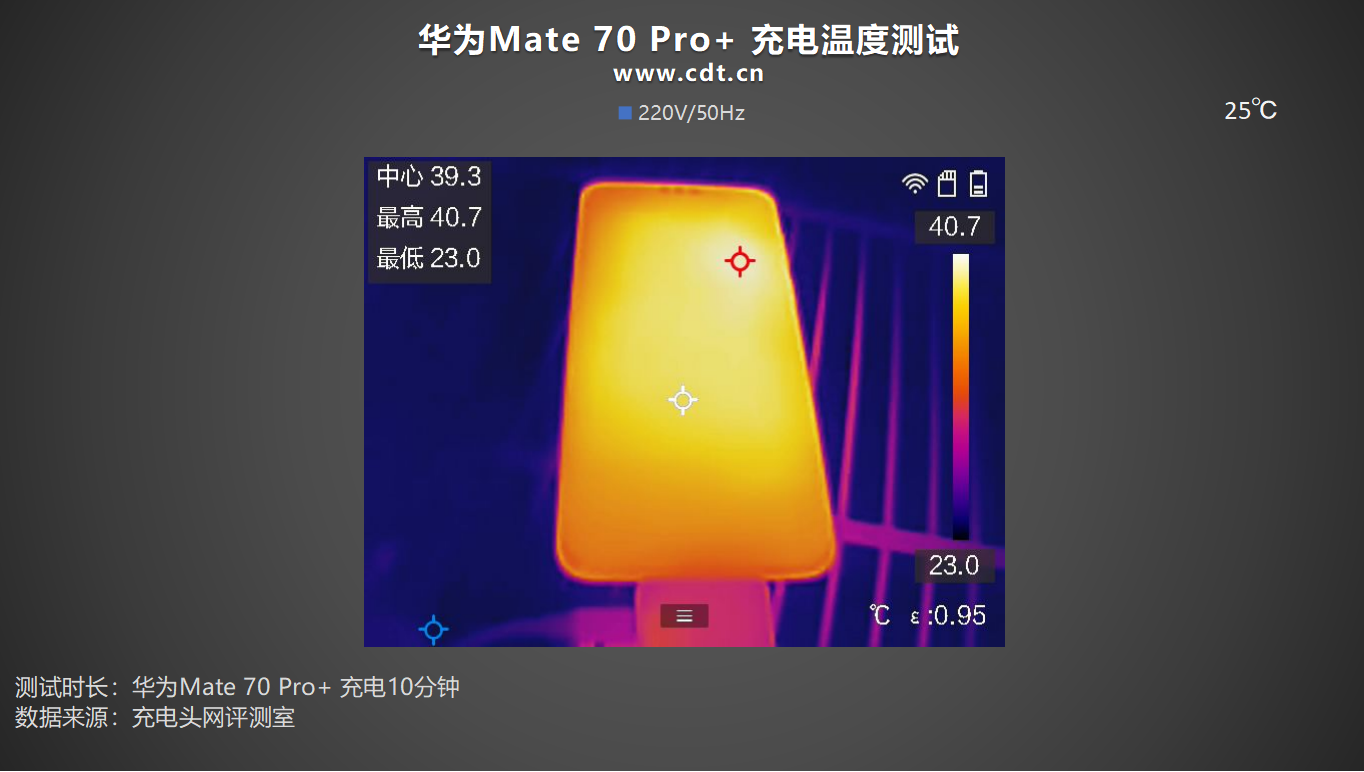

充电10分钟
充电10分钟后,使用热成像仪拍摄手机正面 ,最高温度为40.7℃。
充电10分钟后,使用热成像仪拍摄手机背面 ,最高温度为40.8℃。

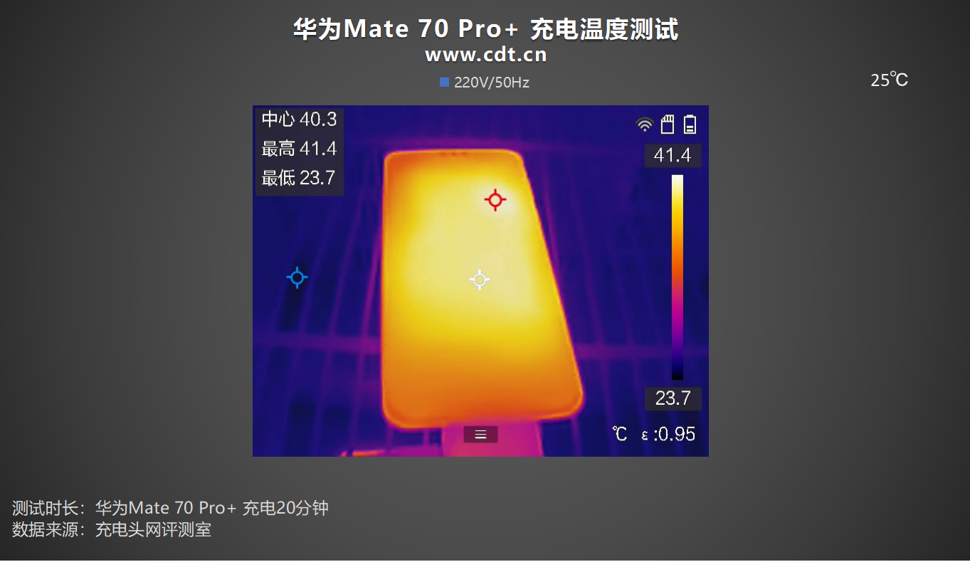

充电20分钟

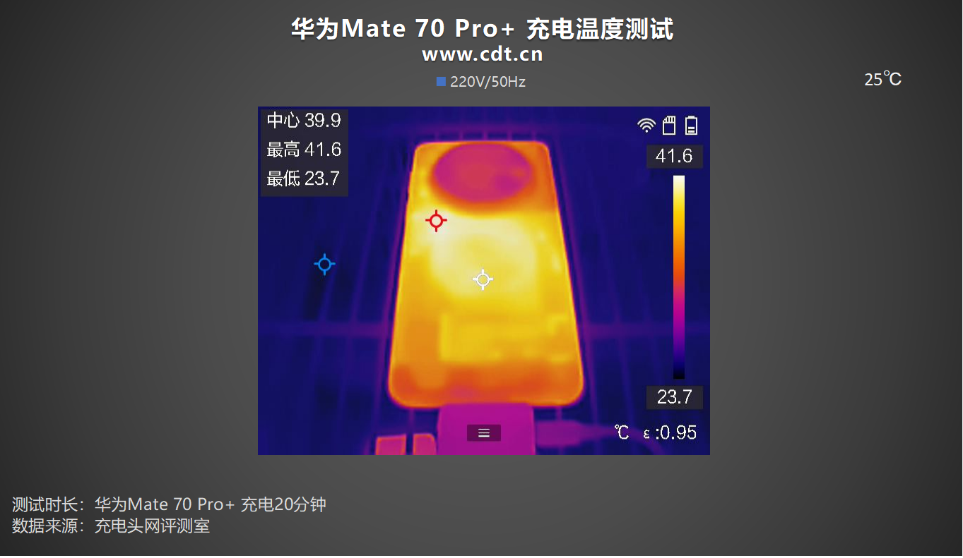

充电20分钟后,使用热成像仪拍摄手机正面 ,最高温度为41.4℃。
充电20钟后,使用热成像仪拍摄手机背面 ,最高温度为41.6℃。
充电30分钟

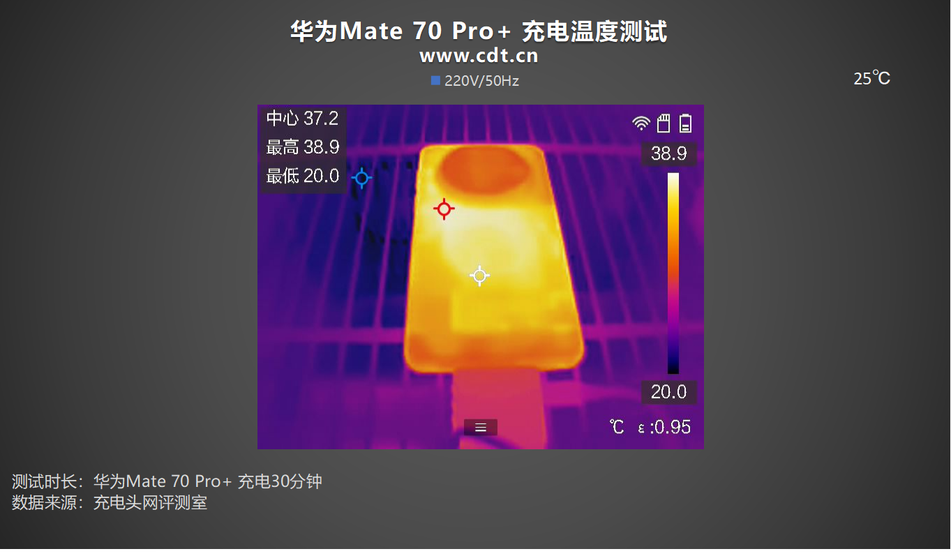

充电30分钟后,使用热成像仪拍摄手机正面 ,最高温度为39℃。
充电30分钟后,使用热成像仪拍摄手机背面 ,最高温度为38.9℃。

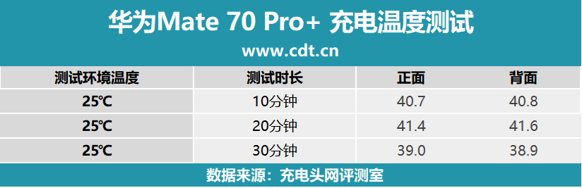

将温度数据汇总,可以看出用原装100W充电器在充电过程中手机整体的温度在28.9-41.6℃之间。
绘制出柱状图可以看出,充电过程中第20分钟手机背面温度达到最高41.6℃左右;此时功率约为43W,10-20分钟升温较为明显,综合三个时段来看的话,整机充电时温度并不低,不建议边充边玩。
